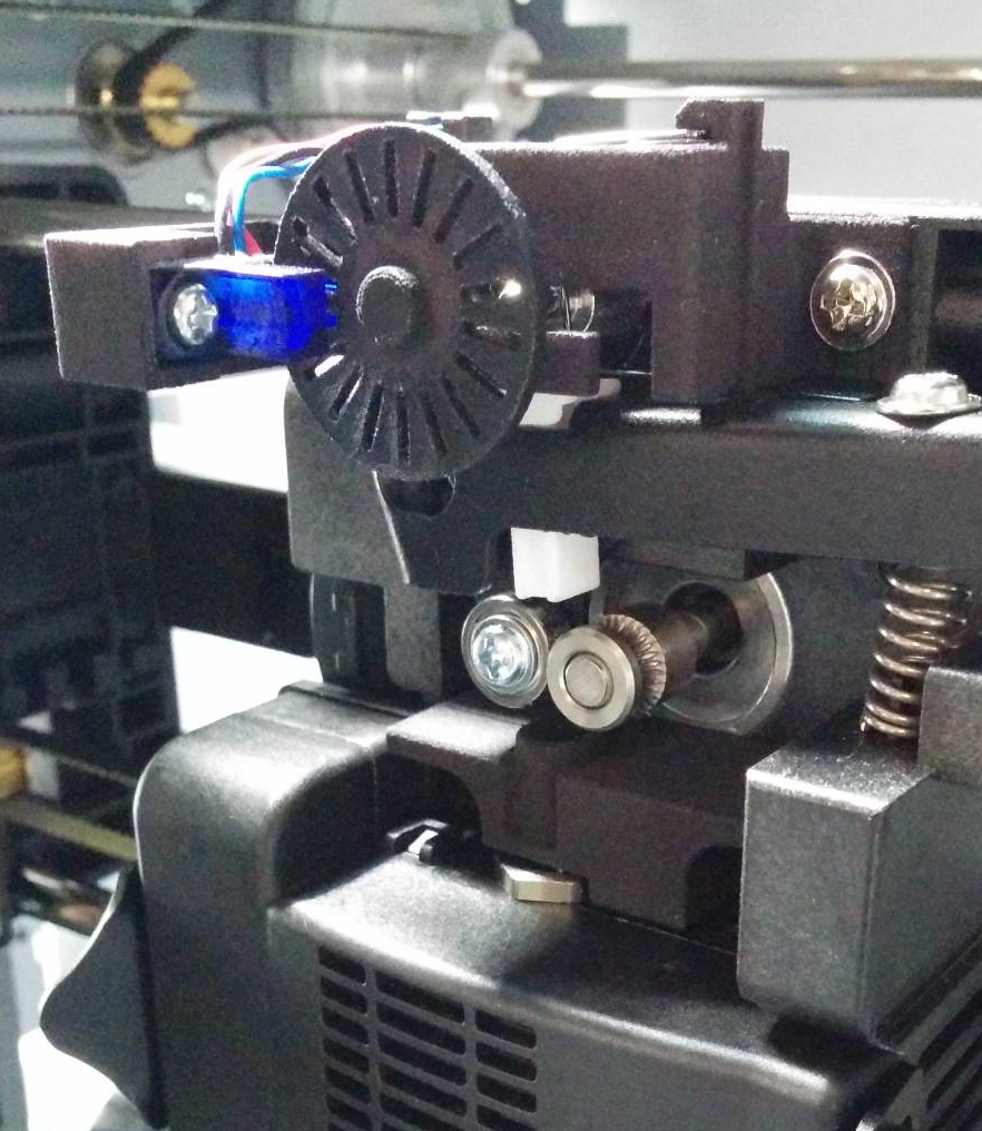

HotEnd
Das HotEnd ist genau so ServiceFreundlich wie man es sich von der
Adventure Reihe gewohnt ist.
Zum Wechseln, einfach im Hot-zustand das Filament über die Steuerung
etwa 150mm Zurückziehen lassen, oder eh wenn man das Filament wechseln
will und bereits "ausgefädelt" ist.
Danach ist das HotEnd in ca 5 Sekunden gewechselt. Vergisst man das
Filament zuerst zurückzuziehen, kann man beim Wechseln, ev, den
Extruder/HotEnd/Bowdenrohr stark beschädigen!
Wenn man das HotEnd wechseln, weil die Heizung oder so Defekt ist, muss
man  dies mit großer Sorgfalt tun, Je nach HotEnd Typ (vor allem bei
Refurbisched  Hotend, oder Klone) Kann es Passieren dass man den
Extruderkomplex beschädigt oder durch Verklebtem Filament das HotEnd
"Zerlegt", wenn man es mit Gewalt aus der Halterung zieht!
Auch die Halterung selbst kann da schaden nehmen(exakt so wie bei allen
Adventure Extruder Komplexen)

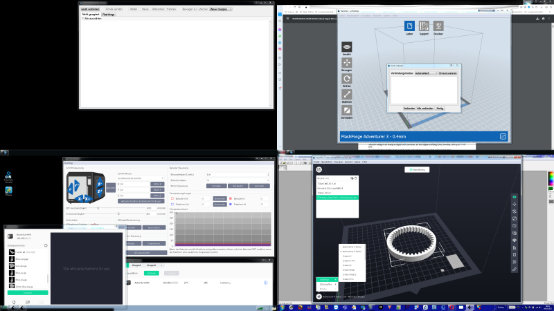

* Sehr gute Software (FlashPrint)
* im Verbund Nutzbar
* Direkt "Out of Box" nutzbar
* Kräftige Heizungen die sowohl im HotEnd wie auch auf der
Druckplatform,
   zu relativ zügigem erreichen der Temperaturen sorgt
* Dazu passendes Kräftiges Industrienetzteil
* FlashPrint Software mit Intuitiver Bedienung,
  * Multidrucker unterstüzung
  * Fast alle Funktionen überwachbar
  * Fernsteuerung des Druckers via PC
  * Slicer mit sehr guten Zusatzfunktionen wie Fuzzy-Skin oder Ironing
  * Direkte Kontrolle der im Drucker befindlichen Druckfile
  * Direktes Starten eines im Drucker befindlichem G oder GX File
  * Optische Kontrolle über die Kamera im Drucker
  * Gute Vorschau Funktionen
  * Sehr viele Parameter einstellbar
  * Auch ein Anfängermodus
  * So ziemlich jeder FlashForge Drucker auswählbar
  * Bei  IDEX oder Dualhaed-3D Drucker sehr gute Stützmaterial
    Funktionen
  * Mit etwas Geschik kann man für fast jeden Marlin-3D-Drucker,
    Files erstellen (Selbst Wanhao mit Sailfisch Marlin sind direkt
    Verwendbar, Keine Anpassung bei bsbw.auswählen des Creator 2 auf den
    Wanhao Dupplicator 4

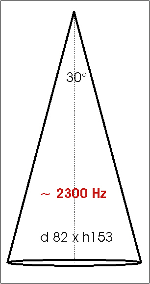

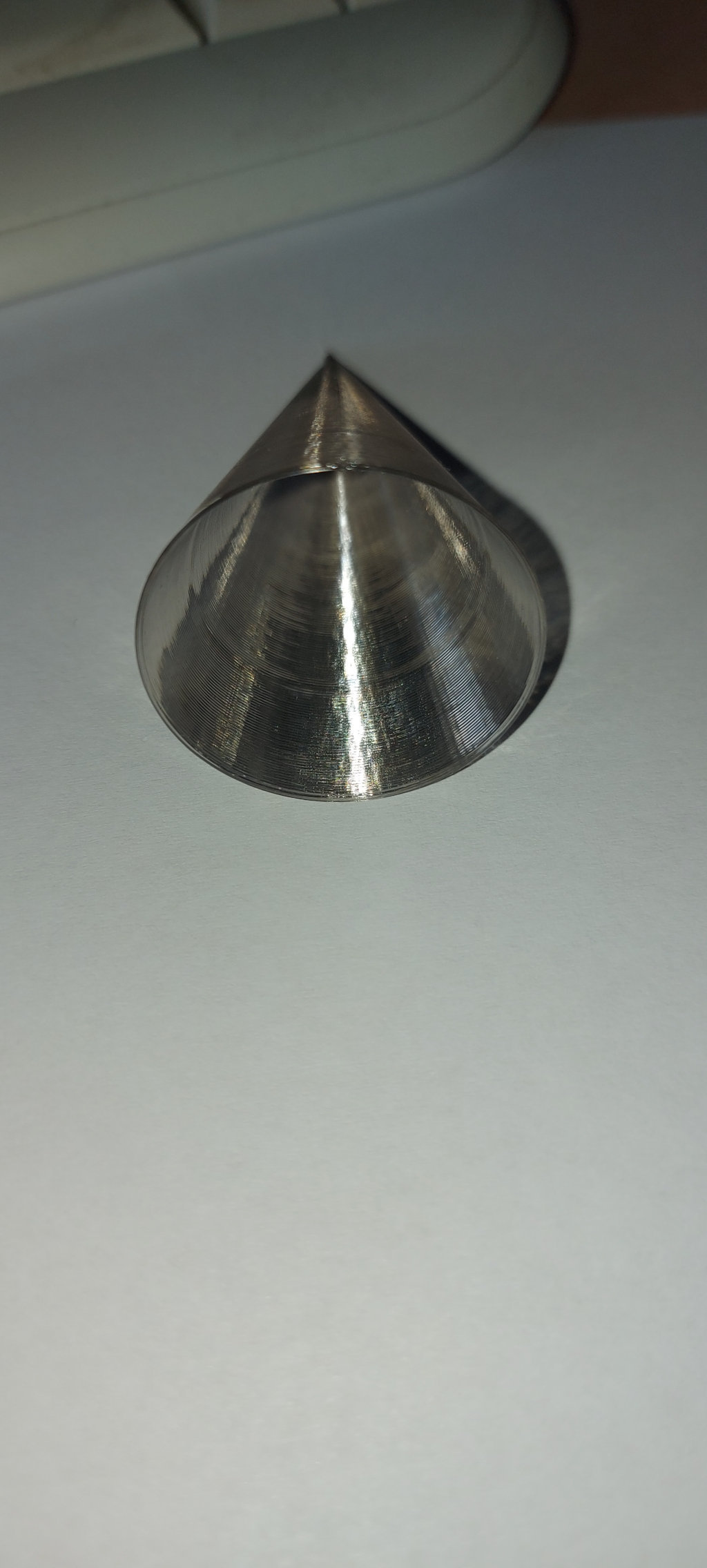

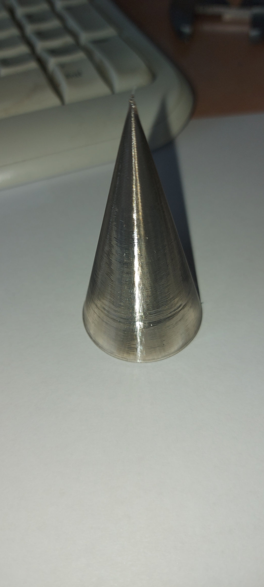

Ich bräuchte "Hohlkegel" verschiedener Größen mit möglichst glatter
planer Oberfläche. Wieviel Geld  -muss-  ich da für einen Drucker
ausgeben?
Oder, da du offenbar Lohndrucker bist, wie berechnest  DU den Preis für
einen Hohlkegel?
> planer Oberfläche.
Das klingt eher nach einem Job für einen Resin Drucker. Alternativ
könnte man auch mit ASA drucken und mit Acetondampf glätten wenn die
Kegel sehr groß sind.

Grad bei 3D-Drucker mit beheizter Kammer kann das dann schon mal 1mm!
ausmachen. Aus dem Grund haben Industriedrucker wie CreatBot und
AIO-Robotics usw. einen Wegnehmer(Pulscoder der die Fahrstrecke real
misst), der die tatsächlich gefahrene Strecke nachmisst und
gegebenenfalls korrigiert, Das selbe auch beim Filamenttransport, Gute
Industriedrucker messen wie fiel Filament tatsächlich in die Düse
transportiert wurde.(Siehe Bild)
> ausgeben?
Das kommt darauf an wie Groß dass sie Maximal werden soll.
Dan ist die Frage nicht 100% Wegweisend gestellt deshalb2 Antworten:
1 einen Drucker -> Das Gerät:
Wie [Rettungsdienst] sagt, ist ein Resindrucker schon besser für
glattere Oberflächen, aber bei einer Sphere hat auch der Resindrucker,
das Problem mit dem Stützmaterial, welches danach Beulen in der
Oberfläche hinterlässt die man nach bearbeiten muss.
Der Preis, ist Größen-abhängig.  den ein Großraumducker der eine Sphere
mit glatter Oberfläche schafft(Egal ob hohl oder nicht) ist mindestens
ein 2 Kopf IDEX Drucker, und du musst Zwingend mit löslichem
Stützmaterial Arbeiten,
Da fängt dann der Preis bei gutem Gebrauchten so bei etwa 600€
an(FlashForge Creator Pro 2 IDEX) und neu so um die 800€
2 einen Drucker -> (Ausführende Person oder Firma)
Der Hauptanteil bei Spheren sind Rüstkosten weil 2 Filamente gebraucht
werden (und PVA oder HIPS ist teuer)...
Für eine Kugel mit Normal rauer Oberfläche so ab 5€
Für eine Kugel mit glatter Oberfläche so ab 15€
Für eine Kugel mit Polierter Oberfläche so ab 25€
.. und danach steigt der Preis Exponenziell mit der Größe.

Auch das Problem von FlashPrint hängt mit dem OpenGL Treiber zusammen
und wurde beim Letzten Update (angeblich) behoben. ist bei mir bis jetzt
nicht mehr aufgetaucht, aber mann soll den Tag nicht vor dem Abend
loben....
Das Update kaum Gestern morgen früh ;-)

Sorry Rudi Ratlos
Habe auf dem Handy beim schnell drauf schauen Kugel anstelle von Kegel
gelesen.
Ein Kegel ist absolut Unproblematisch, das schaft schon der Cadet bei
Aktivem Ironing.
Ein 2nd-Hand Drucker so ab 250 € (Halt je nach Größe) kann dir ein
sauberen Kegel drucken.
Da er Zentrisch Rund läuft kann da ein guter Slicer eine Oberfläche im
25µ Bereich zaubern. Möglichst dünne schichten wählen dass sich keine
Treppen bilden...

Was würdest du (oder pali) verlangen für Spitze Hohlkegel
(pardon: ~ 3d = h) (sagen wir: Kegel  30° )
((real: ohne Spitze mit präzisem Loch))
je 30 Stk.  h= 30/40/50/60 mm
je 20 Stk.  h= 70/80/90 mm
je 10 Stk.  h= 100/120/150 mm
Material/-dicke: Egal, eher weiches, nicht schepperndes Plastik ...
Das Billigste ist immer gerade gut genug.
Wandstärke: dünn, sollte nur beim lockeren Angreifen stabil bleiben .
(~0,7-1,2mm?)
Farbe: egal
Und ob sich am Preis bei noch größeren Mengen was ändert ?

Für so ein Hohlkegel  150 mm 30° 1.2mm Rand sind das dann grob
geschätzt,
so etwa 20~40 Gramm Material... Rechnung zu schreiben lohnt nicht LOL...
Zeit ist da das Teuerste deshalb eben wenn ich einen Frei habe mal so
nebenbei ist sowas Machbar.
Aber wenn ich dich recht verstanden habe sind dass dann so etwa:
210 Kegel total?

Also bei einem 120° Kegel füllt bei mir bei 60mm Höhe mein komplettes
Druckbett.
Ob sich das überhaupt drucken lässt, müsste man auch sehen.
Selbst bei 0.1mm Schichtdicke liegt jede Lage nur mehr zu 50% auf der
unteren.
Dann ist da noch die Frage mit der Haftung am Druckbett...
ggf. müsste man einen Boden drucken, den man am Schluss wegschneidet.
Nur ein einzelner Perimeter kann gehen - muss aber nicht.
Die Filamentkosten sind unbedeutend... der 60mm Kegel als "Vase"
gedruckt braucht ca 10g. PLA kostet die 1kg Rolle 20-25.-
In 0.1mm Schichtdicke dauert das aber fast 3h.

> Gut erwähnst du dass es Flach 30° sein soll wie ein Kalottenhochtöner.
War eh der Spitzenwinkel gemeint, also ein Spitz- kein Flachkegel. Ein
Drucker müßte also eher deutlich höher (etwa 3x Grundfläche) sein. Der
"Umfangs-Winkel" beträgt genau ??,130102354 155978703 144387440
907°(Grad)
Der eig. 'Horn-Winkel' aber wird erst durch die Form (Kegel, Pyramide,
etc) vorgegeben.  Deswegen ~30°.
Am Einfachsten ist ein 'Kegel' aus Papier zu machen. Hat aber einen sehr
engen Abstrahlwinkel, flaches Rechteck ist da besser. Bei Hörnern ist
die Form ja völlig egal.   Deswegen wäre ein Drucker -ja- interessant.
Und "Dr.Kurt Müller"-Kalotten sind mir zufällig untergekommen. Der macht
Gewebe- und so Papiermache´-Zeug.
> Druckbettgrösse
Also prinzipiell:  Klein und Hoch.
Mit (Super-)Hochtonhörnern ranzutasten ist deutlich billiger.
Tief- oder Mitteltonhörner ist nix. Da brauchst -VIEL Holz .

Da bin ich von 120° in der Spitze ausgegangen. Damit musst du 0.1mm
Schichten machen, damit die sich zumindest um 50% überdecken. Sonst
wird's beim Druck extrem schwierig.
Ich habe jetzt schnell mal den Winkel geändert (also 30° in der Spitze).
Damit sind auch meine üblichen 0.28mm Schichtdicke kein Problem und die
Druckzeit sinkt auf 13min... das habe ich mal schnell an einen Drucker
geschickt...
Ich hab einfach das Filament das gerade am Drucker war verwendet (Pet-G;
grau halb transparent). Mit dem Gloss und der Halbtransparenz kommt die
Handykamera irgendwie schwer klar... also sorry für die mäßige
Bildqualität...
Das wäre so ein "Vasen" Druck. Also nur eine durchgehende "Spirale".
Damit bin ich bei 0.45mm Wandstärke.
Wenn du das mit vorher vergleichst, dann sieht man schön, dass man mit
den Modellen extrem viel in der Hand hat. Es braucht einiges an
Erfahrung, um etwas einfach zu druckendes zu konstruieren...
Vielen! Dank für die Fotos , diese gezeigten 'Rillen' treten überall
auf ? oder ist das ein Glanzeffekt? Das war für mich eine wichtige
Frage. Bei der Ausbreitung von Schallwellen (könnten) würden dort
Reflexionen entstehen.

> Aber du willst nicht etwa damit Lautsprecher bauen?
Spezielle (neuartige) Hörner.

Beim Creator habe ich bei PetG immer verstopfte Düsen gehabt.
Die 3 Jahre alte Rolle von damals ist gerade bei einem Ender durch
(Resteverwertung ohne vorher zu trocknen)... mein Kegel von oben ist von
der Rolle... Am Foto sieht man die Ungleichmäßigkeiten leider nicht.
Bisher habe ich durch nasses Filament nur unschöne Drucke gesehen.

Wie verwendet ihr den Adventure eigentlich in eurer Farm?
Ich steuere meine Drucker ausschließlich über RepetierHost.
Das dürfte mit den Flashforge Druckern nicht out-of-the-box gehen, oder?
Die haben ja ihre eigene Druck-Cloud...

Bei den FlashForge scheint es keinerlei Kommunalität zu geben. Der
Guider hat anscheinend keinerlei Teile mit den Adventurer gemeinsam:
Keine mechanischen Teile, die G-Codes sehen unterschiedlich aus, das
eingebaute Web-Interface ist komplett unterschiedlich (und verdient beim
Guider den Namen nicht) etc...
Über die FlashPrint-Software lassen sich auch mehrere FlashForge-Drucker
per Netzwerk verwalten. Das ist wie mit dem USB-Stick: Man startet den
Druckjob per Netzwerk. Die Status-Rückmeldung ist allerdings nur der
Druckfortschritt - Anpassen der Druckparameter ist nicht möglich. Kein
Vergleich zu Octoprint.

Walter T. schrieb:
> Ausprobiert habe ich damals mit V 4.x. Mit 5.x
Ja da hat sich sehr viel getan,
(Bild: Oben V4.x unten V5.x)
Ich arbeite zur zeit mit der Version 5.3.3
Version 5.2.7, Hatte noch den OpenGL grafik Bug,
Der scheint jetzt aber seit Version 5.3.2 Behoben zu sein kam bis jetzt
nicht mehr vor.
Auch zeigt sich sehr aktive Weiterentwicklung, seit ich diesen Thread
gestartet habe, sind 10 Upgrades gemacht worden (Offiziell 2 Betatests
nicht mitgezählt)
Auch  wurde bspw der OpenGL Bug gemeldet, innerhalb nur 2 Tage wurde der
behoben, viele (Nichtgratis) Software werden schlechter gepflegt.
