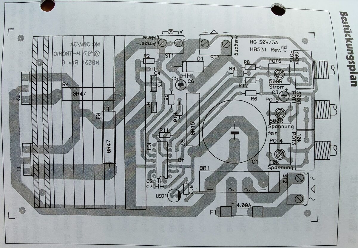

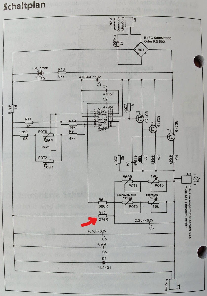

Hallo Zusammen,
ich habe ein selbstgebautes Labornetzteil durch Überlast außer Gefecht
gesetzt. Sichtbar ist "nur" der Widerstand R12 (270R) durchgebrannt.
Folglich habe ich diesen ersetzt, woraufhin der leider prompt ohne
Last/Abnehmer sofort wieder in Rauch aufgegangen ist.
Das hier ist der Bausatz:

Christian M. schrieb:
> Nun ist meine Frage: Ist es realistisch, obwohl ich R12 bereits einmal
> getauscht habe und er direkt wieder abgeraucht ist - was vorher nicht
> der Fall war, nochmal R12 durch einen mit mehr Watt (5W) zu ersetzen?
Nein. Im Normalbetrieb liegen da nicht mehr als 1V an, also nur paar mW.
Wenn der durchbrennt, dann ist was anderes kaputt. Höchstwahrscheinlich
initial einer/beide BD249 haben Kurzschluß, und wenn dabei die Poties
ziemlich auf 0Ohm-Anschlag waren, dann bekommt der R12 volle Spannung
ab, was vom Trafo eben geliefert werden kann.  Und wenn am R12 mehr als
8,5V angekommen sind, dann stehen die auch am Inv-Eingang des LM723 an,
was dem dann auch gleich das Leben aushaucht.
Also T1, T2, IC1, R12 gleichzeitig tauschen, vielleicht auch T3. Die
Poties könnten natürlich auch einen gewissen Brandschaden am
Schleiferpunkt abbekommen haben, aber die lassen sich ja vorm Austausch
auch einfach messen ...

Ich hab T1, T2 und T3 ausgelötet und getestet.
T1 und T2 sind beides NPN Transistoren (BD 249C).
T3 ist ein PNP Transistor (BD 140 STM).
T2 ist durchgebrannt, der hat von C>B 0.8V und E>B 0.77V Flussspannung,
wo er eigentlich sperren müsste. T1 hingegen ist noch intakt, weil er
von C/E>B sperrt und von B>C/E mit 0.55V durchlässt. T3 müsste auch noch
intakt sein, der lässt bei 0.72V von C/E>B durch, da PNP.

Ich habe nun mal bei mir nachgeschaut. wir haben damals, in der Lehre
ebenfalls ein Netzteil gebaut. Auch eben mit dem LM723. Auch den Trafo
haben wir selbst dimensioniert, und dsnn gewickelt in der
Motorenwerkstatt.
Dieses Netzteil habe ich bis heute im Einsatz. Mit all seinen damaligen
Bauteilen. Einzig ein 2N3055 ging glaub ich mal kaputt. Gleichen
ersetzt. Seit Jahren keine Probleme.
Original Schaltplan ist auch da. Aber schwer zu lesen, da alt und
ausgebleicht. Einzig, die Strombegrenzung wurde hier nicht reingebaut.
Er liefert seine 3 Amp, egal was passiert.

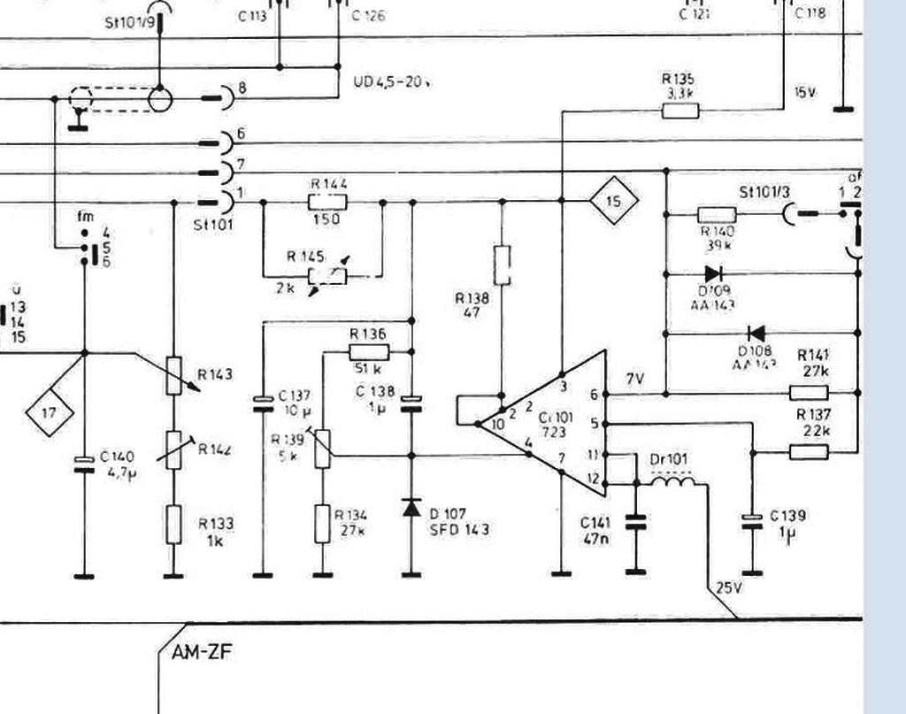

BTW:
nicht nur Müll, das Teil. Hat sogar Einzug gehalten in damals
hochpreisige Geräte:
Zum Beispiel die Kapazitätsdiodenspannungsstabilisierung im Receiver
geht über einen LM723.
Und läuft klaglos.
Dazu, wo jetzt konkrete Schaltungsdesignkorrekturen vorgenommen werden
müssen
für den vom TO angegebenen Anwendungszweck, haben andere schon was
gesagt.

Ergebnis der Reparaturaktion zur einleitenden Fragestellung:
- Getauscht wurden T1, T2, T3, IC1 und R12 - T2 war auf jeden Fall
kaputt, der Rest wurde zur Sicherheit getauscht.
- R12 wurde durch einen Drahtwiderstand, axial, 5 W, 270 Ohm, 10%
ersetzt.
Jetzt funktioniert das Netzteil wieder wie zuvor. Ich werde versuchen es
nicht mehr zu überlasten 😅
