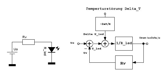

Abgesehen vom R_LED -- was ist das? -- habe ich elektrisch nichts am Schaubild in Lutz V. schrieb: > Eine mögliche und korrekte - zugegeben aber etwas akademische - > Betrachtungsweise der Reihenschaltung R1-LED mit gewünschter > Ausgangsgröße Io. auszusetzen. Auch optisch mag dieser dem Schema "Regelkreis" entsprechen. Meine Kritik bezieht sich auf die Interpretation als Regelkreis; dort sehe ich Mängel bei der Identifikation der einzelnen Bestandteile mit den Elementen der Definition eines Regelkreises. Dass sich eine mathematische Modellierung mit vergleichbarer Struktur ergibt, sehe ich nicht als hinreichenden Beweis, dass es sich um eine Regelung handelt. Beispiele: * U_R wird als Regelabweichung interpretiert (d.h. Differenz zwischen IST- und SOLL-Wert). Laut Definition zum Regelkreis muss im ungestörten Fall, wo eben IST- und SOLL-Wert übereinstimmen (oder wenn diese Bedingung aus anderen Gründen in einem Moment erfüllt ist), diese Regelabweichung verschwinden. Im vorliegenden Schaltplan ist dies aber nicht der Fall -- dort ist U_R immer positiv (bzw. immer gleichsinnig), und hat sogar einen Wert, der in der selben Größenordnung wie SOLL- bzw. IST-Wert liegt. --> Widerspruch zum vorliegenden Fall, damit ist die vorliegende Interpretation widerlegt. NEIN -- dies ist kein Fall der "Dauernden Regelabweichung" -- die ergibt sich nur, weil/wenn der Regler das System nicht komplett von selbst in den SOLL-Zustand bringen kann; falls sich das System aber (aus welchen Gründen auch immer) bereits im SOLL-Zustand befindet, sollte die Regelabweichung definitionsgemäß NULL sein. * U_LED wird als Äquivalent zum IST-Wert interpretiert. Elektrisch ist diese aber weitestgehend konstant. Auf die konkrete (sehr schwache) Abhängigkeit wird nicht eingegangen -- dies wäre aber für die Modellierung des Systems relevant. Selbst wenn U_LED idealisiert konstant ist, ändert sich das Verhalten der Schaltung auf Störungen nur in irrelevanter Weise (I_0 nimmt leicht andere Werte an -- würde als Gegenbeispiel etwa der Armwinkel beim Fliehkraftregler festgehalten, ergibt sich ein komplett anderes Systemverhalten, nämlich kein stabiler Systemzustand). * Was genau ist der "Regler" im Schema? Was genau ist die "Regelstrecke" bzw. das "Stellglied" im Schema? Wenn ich die Definitionen richtig sehe, sind "Regler" und "Regelstrecke" getrennte Elemente (nicht unbedingt physikalisch getrennt), die über die Stellgröße miteinander verbunden sind. Hier fehlt eine entsprechende Darstellung im Thread.

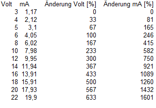

Dirk K. schrieb: > Das ist deine Angabe (1kOhm:1V --> 1mA, 2V--> 2mA) und deine eigene > Tabelle zeigt andere Werte. Oder willst du das verneinen? Aber genau das zeigt doch die Tabelle (mit einer Abweichung von ca. 2%): Dass jede ÄNDERUNG der Betriebsspannung um 1V eine ÄNDERUNG des LED-Stroms um 1mA (okay: 0,98mA) bedeutet. Dies passt auch gut zum Widerstand von 1kOhm, der aber vermutlich eher 980 Ohm war (was ca. 2% Abweichung bedeutet). Wo sind da andere Werte? Oder hast Du diese Abhängigkeit nicht gesehen (gut, dafür muss man mal die richtige Darstellung finden; das kann manchmal etwas schwierig sein :) ).

Achim H. schrieb: > Abgesehen vom R_LED -- was ist das? -- habe ich elektrisch nichts am > Schaubild > auszusetzen. Auch optisch mag dieser dem Schema "Regelkreis" > entsprechen. Du fragst: "was ist das?" Ist diese Frage etwas ernst gemeint? Wenn es um Spannung und Strom an bzw. durch die Diode geht, dann hat deren Quotient U_LED/I die Dimension eines Widerstandes und kann somit R_LED genannt werden. Dass das natürlich kein (konstanter) Ohm-Widerstand ist, ist kein Hinderungsgrund für die Definition - im Gegenteil: Für die Funktion des Regelkreises zur Störungs-Unterdrückung spielt die rel. starke Temp.-Abhängigkeit eine wichtige Rolle. > > Meine Kritik bezieht sich auf die Interpretation als Regelkreis; dort > sehe ich Mängel bei der Identifikation der einzelnen Bestandteile mit > den Elementen der Definition eines Regelkreises. Dass sich eine > mathematische Modellierung mit vergleichbarer Struktur ergibt, sehe ich > nicht als hinreichenden Beweis, dass es sich um eine Regelung handelt. > Es ist die typische Eigenschaft vieler Regelsysteme, dass eine optisch eindeutige Trennung in die "einzelnen Bestandsteile" (Strecke, Sensor, Regler, Kompensator, Vergleichspunkt) nicht möglich ist - man denke nur an den allseits bekannte Fliehkraft-Regelsystem oder die Füllstands-Regelung. Der von Dir gewünschte "Beweis" ist dadurch erbracht - wie ich x-mal betont habe, dass die typische Gleichung eines geregelten Systems: Ausgang/Eingang=Vorwärtsfunktion/(1+Schleifenverstärkung) erfüllt wird und exakt auf die bekannten Strom-Spannungs-Beziehungen füht. > Beispiele: > * U_R wird als Regelabweichung interpretiert (d.h. Differenz zwischen > IST- und SOLL-Wert). Laut Definition zum Regelkreis muss im ungestörten > Fall, wo eben IST- und SOLL-Wert übereinstimmen. Nein, das ist falsch. Auf was für eine "Definition" beziehst Du Dich denn da? Bei endlicher Schleifenverstärkung (ohne Integration) KANN es eine solche Gleichheit nie geben! > U_LED wird als Äquivalent zum IST-Wert interpretiert. Elektrisch ist > diese aber weitestgehend konstant. Auf die konkrete (sehr schwache) > Abhängigkeit wird nicht eingegangen -- dies wäre aber für die > Modellierung des Systems relevant. Auch das siehst Du falsch. Schau Dir das Bild an - der IST-Wert ist die rückgeführte Größe Uv, welche bei ausreichend großem Rv-Wert sich nur wenig von der Führung Uo unterscheidet - und die Regelabweichung (im Bild als U_LED zu erkennen) dann entsprechend klein ist im Vergleich zu Uo und Uv. * Noch ein kleiner Hinweis: In dem (sehr guten) Buch "Regelsysteme" (DiStefano, Allen, Stubberut, Williams), McGraw-Hill Book Company Europe, wird zur Einführung in die Thematik im Kap.1 der einfache Widerstands-Spannungsteiler als Rückkopplungs-Modell (also als Regelkreis) behandelt. Damit soll das System-Denken des Lesers überprüft/entwickelt werden sowie die Fähigkeit zur Abstrahierung mit nachfolgender Modellbildung - also genau das, was ich hier mit dem Blockschaltbild versucht habe.....wie es scheint, mit wenig Erfolg.

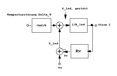

Lutz V. schrieb: > ....was ich hier mit dem Blockschaltbild versucht habe..... > wie es scheint, mit wenig Erfolg. Dann lassen wir mal Dein Blockschaltbild gegen meine Messkurve antreten. Versuch mal zu erklären, warum der LED-strom bei der Messkurve trotz eines angeblichen Regelkreises, welcher durch den Vorwiderstand entstanden sein soll, nicht konstant gehalten wird.

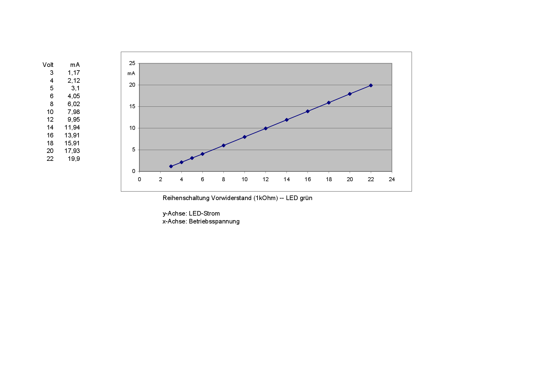

Wolle G. schrieb: >> Dann lassen wir mal Dein Blockschaltbild gegen meine Messkurve antreten. > Versuch mal zu erklären, warum der LED-strom bei der Messkurve trotz > eines angeblichen Regelkreises, welcher durch den Vorwiderstand > entstanden sein soll, nicht konstant gehalten wird. Sag mal - hast Du denn, nachdem Dir (u.a. von mir) das x-mal erklärt wurde, immer noch nicht begriffen, was regeln heißt? Das bedeutet doch nicht unbedingt "konstant halten" ! Im vorliegenden Fall sollen Störungen in ihrer Wirkung klein gehalten werden. Konkret: Wenn die Diode (LED) durch Temperatureinflüsse ihre Eigenschaften (ihren Quotienten U/I=R_LEAD) ändert, dann soll sich das möglichst wenig auf den Strom auswirken - dazu der große Rv!! Die treibende Versorgungs-Spannung Uo bleibt bei dieser Überlegung doch konstant. WENN man diese ändert, ändert sich natürlich auch der Strom - das ist doch wohl logisch. Der MUSS sich natürlich ändern. Und zwar nicht-linear! Wenn Du von Regelung keine Ahnung hast, ist das zwar nicht schlimm. Aber dann stellt man doch eher Fragen, um was zu lernen - aber man stellt doch keine unsinnigen Behauptungen auf! Du machst Dich so doch bloß lächerlich.
Wolle G. schrieb: > Versuch mal zu erklären, warum der LED-strom bei der Messkurve trotz > eines angeblichen Regelkreises, welcher durch den Vorwiderstand > entstanden sein soll, nicht konstant gehalten wird. Bereits geschehen: Dirk K. schrieb: > Gunnar F. schrieb: >> Nur ist eben die >> Schleifenverstärkung <1, also die bleibende Regelabweichung hoch > > Johannes schrieb: >> Auch ein >> schlechter Regler (P mit hoher Regelabweichung) ist ein Regler > .....
Achim H. schrieb: > Aber genau das zeigt doch die Tabelle (mit einer Abweichung von ca. 2%): > Dass jede ÄNDERUNG der Betriebsspannung um 1V eine ÄNDERUNG des > LED-Stroms um 1mA (okay: 0,98mA) bedeutet. Dies passt auch gut zum > Widerstand von 1kOhm, der aber vermutlich eher 980 Ohm war (was ca. 2% > Abweichung bedeutet). > > Wo sind da andere Werte? Oder hast Du diese Abhängigkeit nicht gesehen > (gut, dafür muss man mal die richtige Darstellung finden; das kann > manchmal etwas schwierig sein :) ) Danke Achim für deine Erklärung! Jetzt verstehe ich endlich, was Wolle hiermit ausdrücken wollte: Wolle G. schrieb: > Der Strom durch die LED gehorcht > dem Ohmschen Gesetz (am Vorwiderstand). Betriebsspannungsänderungen > führen deshalb proportional zu einer LED-Stromänderung. Nun, aber auch das kann ich widerlegen. Siehe angehängte Tabelle meiner Messung. Wie zu sehen ist, gehorcht der Strom durch die LED nicht dem Ohmschen Gesetz. Betriebsspannungsänderungen führen nicht proportional zu einer LED-Stromänderung.

Dirk K. schrieb: > Siehe angehängte Tabelle meiner > Messung. .xlsx Dateien kann ich leider nicht öffnen. (vorh. Excel zu alt)
Wolle G. schrieb: > Dirk K. schrieb: >> Siehe angehängte Tabelle meiner >> Messung. > > .xlsx Dateien kann ich leider nicht öffnen. (vorh. Excel zu alt) Um es mit deinen Worten zu sagen: Wolle G. schrieb: > Tja, Pech gehabt. > Bei 375 Beiträgen wird aber bestimmt etwas dabei sein.
PDF geht aber, oder?
Dirk K. schrieb: > Nun, aber auch das kann ich widerlegen. Siehe angehängte Tabelle meiner > Messung. Wie zu sehen ist, gehorcht der Strom durch die LED nicht dem > Ohmschen Gesetz. Betriebsspannungsänderungen führen nicht proportional > zu einer LED-Stromänderung. Sind denn wirklich Messungen nötig, um zu zeigen, dass eine Diode eine nicht-lineare Strom-Spannungs-Kennlinie hat? Sind wir hier in der Schule (8. Klasse)?

Lutz V. schrieb: > Deshalb (im letzten Satz):"....auch als Regelkreis interpretiert werden > kann" anstatt "zu sehen ist". Das letzte klingt so nach einem "muss", > was zu Recht von einigen kritisiert werden könnte. Da geht es ja schon los mit der sprachlichen Interpretation, für mich bedeutet "es ist so zu sehen" eher das gleiche wie "interpretiert werden kann". Evtl schon ein wenig stärker. Aber nichts grundsätzlich anderes. Lutz V. schrieb: > Was passiert denn, wenn sich die Betriebsspannung ändert? Der Strom > "folgt" dieser Änderung (nicht ganz proportional wegen der Diode) - aber > er "folgt". > Und das ist es genau, was eine Folge- bzw. Führungsregelung bewirken > soll: Ausgang folgt Eingang! Aber nach der "künstlich-akademischen" Betrachtung braucht es dann nicht einmal einen Spannungsteiler, um einen Regler "reinzuinterpretieren". Da reicht schon ein einzelner Widerstand. Ich erhöhe die Spannung, der Strom folgt. Und dann kann man sich trefflich darüber die Haare zerreißen, ob das nun ein Strom-Spannungsregler oder ein Stromspannungswandler ist. Ich denke, da gibt es mehrere "richtige" Betrachtungsweisen. Und es hängt von den Umständen ab, aus welcher Betrachtungsweise man die meisten nützlichen Erkenntnisse ziehen kann. So ist es bei der im Verlauf schon erwähnten Welle-Teilchen-Dualität beim Licht sicher webig hilfreich, Licht als Teilchen zu betrachten, wenn man Beugungseffekte an Kanten erklären möchte. Das kommt mit Wellen ganz von selbst.

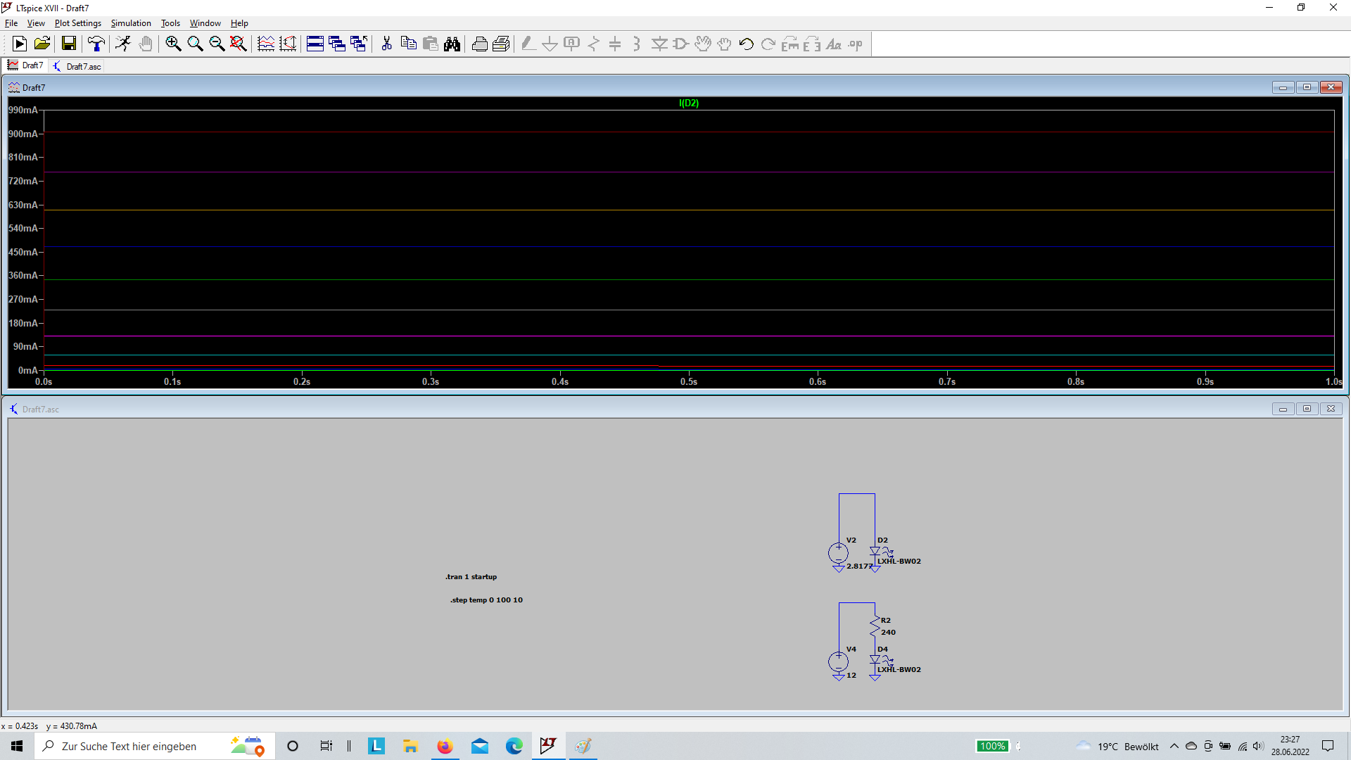

Anhang fehlt, Mist neuer Versuch
Wenn das so ist schrieb: > Das "proportional" sollte man an dieser Stelle wohl besser streichen. > Erst wenn die Betriebsspannung unendlich hoch ist, trifft das zu - rein > mathematisch betrachtet. Rein praktisch kann man diese Aussage halbwegs > gelten lassen, sobald die Vorwärtsspannung gegenüber der > Betriebsspannung vernachlässigt werden kann. Man nennt es auch eine > spannungsgesteuerte Stromquelle. Das beide Aussagen von Wolle nicht stimmen habe ich bereits aufgezeigt: Dirk K. schrieb: ... Durch meine Messung wurde eindeutig ersichtlich, dass eine Änderung der Betriebsspannung keine proportionale Änderung des Stromes bringt. Dirk K. schrieb: ... Auch einen geschlossenen Wirkungsablauf (aka geschlossener Regelkreis) konnte ich aufzeigen. Wolle ignoriert aber beides.

Lutz V. schrieb: > Genauso hab ich auch erläutert, WARUM es unsinnig ist, einen Strom als > Führungsgröße zu definieren. Mit welchem anderen Strom soll er denn > verglichen werden? Ja siehst du. Das ist das Problem: du kannst irgendeine Reglerstruktur herzaubern, aber die greift nicht dort ein, wo sie wirken soll: am möglichst stabilen LED-Strom. Die dargestellte Reglerstruktur zeigt nur, dass abhängig vom Uo sich der LED-Strom ändert, weil es gar nicht das Ziel dieses Reglers ist, den LED-Strom unabhängig von Versorgungspannungsschwankungen kontant zu halten. > WARUM es unsinnig ist, einen Strom als Führungsgröße zu definieren. Warum soll es wesentlich sinniger sein, die gestörte Versorgungsspanung als konstant und als geeignete Führungsgröße anzusehen. > Bei Verständnisproblemen kann man doch nachfragen - dazu ist das Forum > doch da! Ich frage ja danach, ob du mir einen Regler zeigen kannst, in dem das auftaucht, wofür der Widerstand eingesetzt wird: ich möchte ein Bild sehen, in dem trotz einer gestörten Versorgung ein möglichst konstanter und stabiler LED-Strom geregelt wird. > als der mit Sicherheit ältere von uns beiden Es geht hier nicht um mich oder dich, sondern um die Sache. Achim H. schrieb: > Lothar M. schrieb: >> Fazit: ein Spannungsteiler ist laut dieser Herleitung ebenso ein Regler. >> Habe ich das richtig erfasst? > Laut Literatur: Ja. Was kommt raus, wenn ich Rv und Rd zu einem einzigen Rvd zusammenfasse? Ist ein simpler Widerstand an einer Spannungsquelle konsequenterweise auch ein Regler? Falls nein: was ist der prinzipielle Unterschied zwischen "1 Widerstand in Reihe zur Spannungsquelle" und "2 Widerstände in Reihe zur Spannungsquelle"? Falls ja: was wird dort geregelt?
Lothar M. schrieb: > Die dargestellte Reglerstruktur zeigt nur, dass abhängig vom Uo sich der > LED-Strom ändert, weil es gar nicht das Ziel dieses Reglers ist, den > LED-Strom unabhängig von Versorgungspannungsschwankungen kontant zu > halten. Ist es denn das Ziel der SCHALTUNG, den Strom unabhängig von Versorgungspannungsschwankungen kontant zu halten? Natürlich nicht ! Das kann sie ja gar nicht wegen Herrn Ohm! Deshalb hab ich mir früher auch erlaubt, auf fehlende GRUNDLAGEN-Kenntnisse hinzuweisen. > Ich frage ja danach, ob du mir einen Regler zeigen kannst, in dem das > auftaucht, wofür der Widerstand eingesetzt wird: ich möchte ein Bild > sehen, in dem trotz einer gestörten Versorgung ein möglichst konstanter > und stabiler LED-Strom geregelt wird. Sprich bitte nicht immer von einem "Regler" - es geht hier um einen Regelkreis (und der Regler ist immer nur ein Teil davon - obwohl nicht immer als separates Bauteil zu identifizieren). Zig-mal wurde hier erwähnt, dass es weder Aufgabe noch Fähigkeit der Schaltung sein kann, Versorgungsstörungen auszugleichen. Dann kannst Du das doch auch nicht vom zugehörigen Regelungssystem verlangen - verstehst Du das IMMER noch nicht? Es können nur Störungen bei der LED (Toleranzen beim Austausch und/oder Temperatureinfluss) ausgeregelt werden! Und nur DAS ist die Aufgabe des Vorwiderstandes. Das sind doch Grundlagen der Schaltungstechnik! Das ist hier alles doch schon 10 mal erwähnt worden - ignorierst Du das alles? (Langsam wird man ungeduldig bei so viel Lern-Resistenz)

Lutz V. schrieb: > Ich könnte das gezeigte Blockschaltbild auch umzeichnen, so dass die > Vergleichsstelle für die eingekoppelte Störung optisch ganz links liegt. > Diese Größe (Störung) soll dann ausgeregelt werden - vielleicht sehen > dann einige klarer, weil sie nur auf das Bild schauen ohne die Funktion > zu erkennen. Das gleiche System - nur optisch anders dargestellt. Das (störende) Eingangssignal (links) soll sich möglichst wenig auf den Ausgang (Strom I) auswirken.

brüno schrieb: > und tut das mal mit 1k Serienwiderstand schon fertig! Ergebnis als Abb.

Wolle G. schrieb: > schon fertig! > Ergebnis als Abb. Nö, der erste Versuch fehlt, aber du hast es ja bekanntermaßen noch nie geschafft eine LED direkt an eine Konstantspannung zu hängen.. 😅
brüno schrieb: > Nö, der erste Versuch fehlt, aber du hast es ja bekanntermaßen noch nie > geschafft eine LED direkt an eine Konstantspannung zu hängen.. 😅 Das sagst Du. siehe: Wolle G. schrieb: > Als Vertreter der Fraktion "LEDs ohne Vorwiderstand" behaupte ich.... Achtung: 684 Beiträge! Es reicht auch schon Beitrag 1. daraus: >> Ergebnis: >> U = 2,0V --> I = 8,93 mA nach ca. 5min I = 8,98mA >> U = 2,2V --> I =23,1mA nach ca. 5min I = 23,3mA

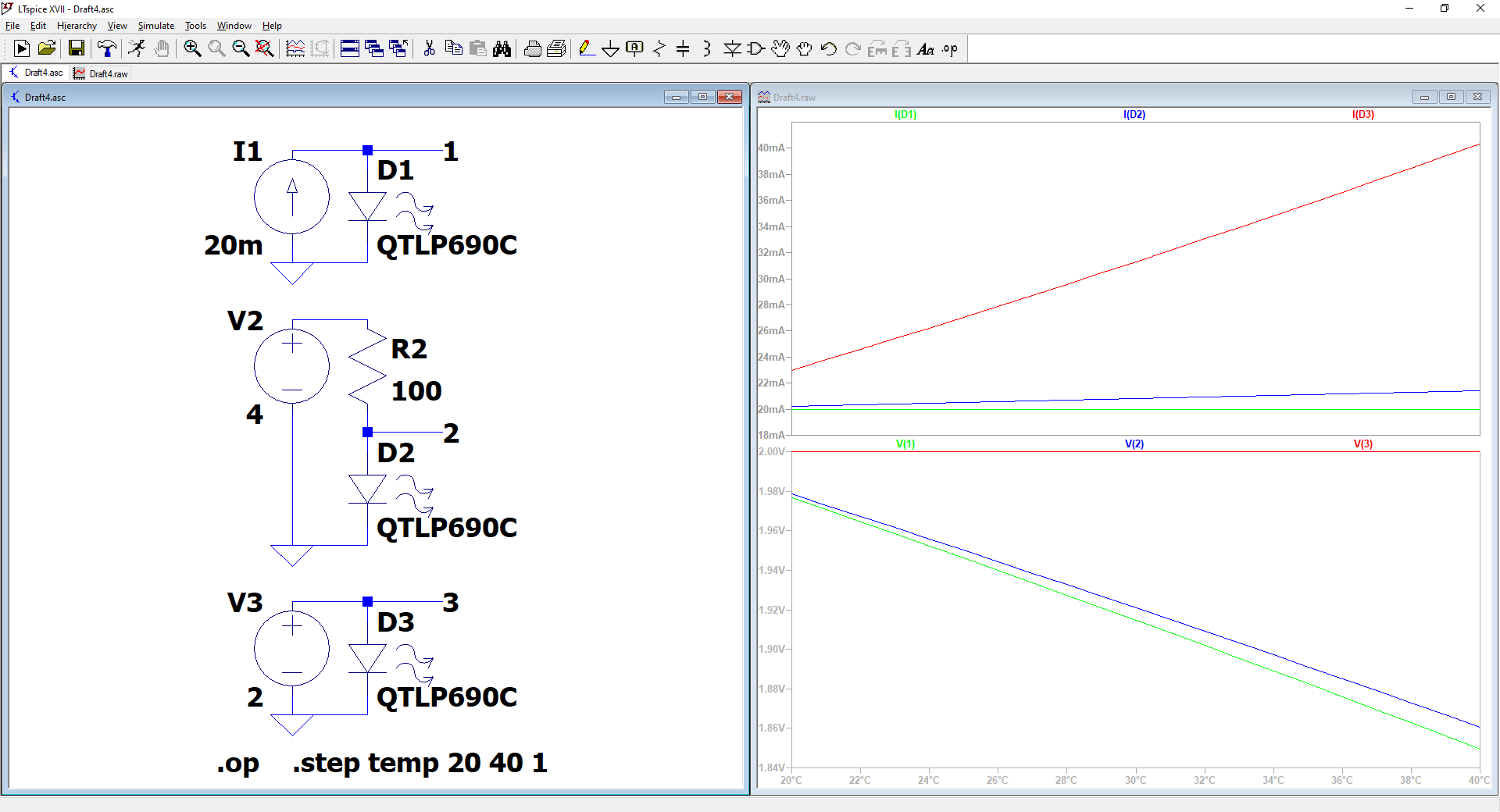

Hier nochmal zur Verdeutlichung: Einmal eine LED an Konstantspannung. Um die nötige Spannung für den Bemessungsstrom (40 mA) der LED zu ermitteln, habe ich einen Spannungssweep gemacht, geschaut bei welcher Spannung der Strom dem Bemessungsstrom entspricht. Ich glaube Spice setzt dafür Standardmäßig 20 Grad oder 25 Grad. Diese Spannung habe ich eingestellt und dann einen Temperatursweep machen lassen. Von 0 bis 100 Grad in 10 Grad-Schritten. Da der Strom durch die LED dabei über so einen weiten Bereich schwankt, habe ich 2 Bilder in unterschiedlichen Zoomstufen gemacht. Siehe Bild 0-10-20 Grad und Bild 0-100Grad. Dann das ganze Spiel mit Vorwiderstand, 12V Konstantspannung, Rvor für etwa Bemessugsstrom ausgelegt. Der Strom schwankt ein wenig um den Bemessungsstrom, siehe Bild 0-100Grad_Rvor_I. Dafür ist die Spannung über der LED (die für den Strom notwendige "Konstantspannung") alles andere als konstant. Siehe Bild 0-100Grad_Rvor_U
P.S. Ich darf nochmal daran erinnern, im Originalthread ging es darum, dass du(Wolle) geschrieben hast: "Man kann eine LED ohne Vorwiderstand an Konstantspannung betreiben, wenn man es richtig macht"

Was, wenn ich jetzt die LED erwärme und dadurch eine (übertriebene aber einfach zu rechnende) Uf mit 1V erhalte? Dann steigt der Strom auf 4mA:
1 | |
2 | |
3 | |
4 | |
5 | |
6 | |
7 | |
8 | |
9 | |
10 | |
11 | |
12 | |
13 | |
Dieses Bild könnte ich aber auch so zeichnen
1 | |
2 | |
3 | |
4 | |
5 | |
6 | |
7 | |
8 | |
9 | |
10 | |
11 | |
12 | |
13 | |
14 | |
15 | |
16 | |
17 | |
18 | |
Und das könnte ich so zeichnen:
1 | |
2 | |
3 | |
4 | |
5 | |
6 | |
7 | |
8 | |
9 | |
10 | |
11 | |
12 | |
13 | |
14 | |
15 | |
16 | |
17 | |
18 | |
Und diesen Fall kann ich aber ganz einfach gleichsetzen mit einer Erhöhung der Uo. Ich nehme einfach an, die LED-Spannung sei konstant geblieben und die Uo hätte sich auf 6V geändert. Das ist der Grund, warum ich immer auf der sich ändernden Versorgungsspannung herumreite. Für mich ist wegen der Reihenschaltung eine Änderung der Uf und eine Änderung der Uo das selbe, weil es die selben Auswirkungen hat. Und deshalb kann ich nicht einsehen, dass die Uo ein geeigneter Führungswert wäre. brüno schrieb: > I_led ist das Ziel, U_led ist was durch Temperatur und Serienstreuung > variiert, und diese Variationen sollen möglichst ausgeregelt werden. Die Serienstreung des Spanungsreglers, der in die Reihenschaltung von Rv und LED einspeist muss dann aber anderweitig abgefangen werden? Denn immerhin kommen da je nach Qualität des Spannungsreglers auch mal +-5% zusammen. Insofern finde ich mein Kriterium "variable Versorgungsspannung" in keinster Weise abwegig. Wenn ich mit einem Auto auf eine Mauer fahre, regelt dann die Mauer die Position des Autos, weil sie der Bewegung des Autos "entgegenwirkt"? Wenn ich einen Strick an einen Pfosten binde und daran ziehe, regelt dann der Posten duch seine Durchbiegung und die dadurch entstehende Kraft die Position? Achim H. schrieb: > Lothar M. schrieb: >> Fazit: ein Spannungsteiler ist laut dieser Herleitung ebenso ein Regler. >> Habe ich das richtig erfasst? > Laut Literatur: Ja. Nein, ein Spannungsteiler ist eben kein Regler, weil die Spannung am unteren Widerstand dem Spannungsanstieg am Spannungsteilereingang in keinester Weise entgegenwirkt, sondern ihm lediglich stupide folgt. Und genau so ist das bei der ganzen Betrachtung mit Rv und LED: da wird nichts geregelt, weil nichts der Störung entgegenwirkt (wie schon bemerkt: die Verstärkung ist kleiner 1). Der Strom folgt lediglich der Störung. Dirk K. schrieb: > Gunnar F. schrieb: >> Nur ist eben die >> Schleifenverstärkung <1, also die bleibende Regelabweichung hoch > Johannes schrieb: >> Auch ein schlechter Regler (P mit hoher Regelabweichung) ist ein Regler Das ist, wie wenn ich sage, ein Vorschlaghammer ist ein Reinigungsgerät. Natürlich ist das nur ein sehr schlechtes Reinigungsgerät. Aber auch ein schlechtes Reinigungsgerät ist ein Reinigungsgerät. Oder ein Besen sei ein Hammer. Natürlich ist das nur ein sehr schlechter Hammer. Aber auch ein schlechter Hammer ist ein Hammer!
Lothar M. schrieb: > Wenn meine Versorgungsspannung um +-1V Um wie viele Volt darf so eine Spannung eigentlich schwanken, bevor es keine Konstantspannung mehr ist? Auch nochmal für dich, Lothar: J. T. schrieb: > P.S. > Ich darf nochmal daran erinnern, im Originalthread ging es darum, dass > du(Wolle) geschrieben hast: "Man kann eine LED ohne Vorwiderstand an > Konstantspannung betreiben, wenn man es richtig macht"
Lothar M. schrieb: > Wenn meine Versorgungsspannung um +-1V schwankt, dann ist der Strom > naheliegenderweise stabiler, wenn sie von 9..11V schwankt als wenn sie > von 3..5V schwankt. Das muss man doch mal nachrechnen (ich schaff es auch im Kopf, aber dann sieht Lothar M. es ja nicht): 1) (3...5)V : Delta (I)=2V/R 2) (9...11)V: Delta (I)=2V/R Der Strom schwankt um den gleichen Betrag (Überraschung !). Dass die RELATIVE Strom-Änderung anders ist - muss man darauf etwa noch hinweisen? Muss man das noch ausführlich an Beispielen erläutern ? Das sind ja nun die einfachsten Grundlagen zur Prozentrechnung. > Und deshalb kann ich nicht einsehen, dass die Uo ein geeigneter > Führungswert wäre. Ich muss es wirklich so deutlich sagen - es fehlen hier wirklich die einfachsten Grundlagen in Sachen "Regelungstechnik" - ja auch in Schaltungs-Logik! Was heißt denn hier "geeigneter Führungswert"? Wir haben doch nur als einzigste Ursache für irgendeinen elektrischen Vorgang die Spannung Uo - Du hast gar keine Wahl!! Ist das so schwer einzusehen? Der Strom I hängt nun mal von der angelegten Spannung ab und der Strom I folgt dieser Spannung im Zahlenwert - nicht ganz linear (wegen der LED), aber gerade deswegen soll Rv ja groß sein (Linearisierungseffekt).
brüno schrieb: > Hach Schnulli, das hatten wir doch schon alles bereits im alten Thread, > siehe Anhang.. gute Simulation. Das bedeutet also, dass die Flussspannung bei 20° 1,98V und bei 35° 1,88V beträgt. richtig? (etwas mehr als -5mV/K --> 15*-5mV = -75mV) I=U/R --> 0,1V /1000Ohm = 0,0001A --> Rubrik: verriecht sich !!
Lutz V. schrieb: > Das sind ja nun die einfachsten Grundlagen zur Prozentrechnung. Eben, sag ich ja: weit und breit keine Regelungstechnik. > es fehlen hier wirklich die einfachsten Grundlagen in Sachen > "Regelungstechnik" - ja auch in Schaltungs-Logik! Ich bin mir völlig sicher, dass du das mangels Wissen nicht bewerten kannst. Mich wundert sehr, dass du dir trotzdem anmaßt, es zu können. Ich stelle das Wissen und Können eines anderen auf jeden Fall nicht anhand von 10 Posts in Frage oder traue mir gar zu, ihn bewerten zu können. Egal, wie auch immer. Ich brauche so eine "Diskussion" nicht, wo sich keiner traut, über den Rand seines Tellers hinauszuschauen oder seine Position in Frage zu stellen. Regelt weiterhin euren LED Strom mit dem Vorwiderstand. Ich stelle ihn mit diesem Widerstand wie bisher einfach ein.
Lothar M. schrieb: > Das ist der Grund, warum ich immer auf der sich ändernden > Versorgungsspannung herumreite. Für mich ist wegen der Reihenschaltung > eine Änderung der Uf und eine Änderung der Uo das selbe, weil es die > selben Auswirkungen hat. Weil wie gerade bei schlechten Vergleichen sind, für dich ist es also das selbe, wenn dich ein gestörter Mörder langsam und qualvoll zu Tode foltert, oder wenn du an deinem Lebensabend friedlich entschlummerst. Hat ja die selben Auswirkungen, du bist nicht mehr. Es gibt übrigens eine didaktisch hervorragend aufbereiteten Beitrag der Sendung mit der Maus. Dort wird der Unterschied zwischen das selbe und das gleiche erklärt.
J. T. schrieb: > Nochmal, ganz langsam und deutlich: > Eine LED an Konstantspannung (und auch nur, wenn man die mOhm der > Leitungen vernachlässigt) wäre folgende Schaltung: > Pluspol Spannungsquelle -> Leitung -> Kathode LED -> Anode LED -> > Leitung -> Minuspol Spannungsquelle. > Deine Schaltung hat aber noch den Shunt vom Multimeter irgendwo zwischen > Plus- und Minuspol der Spannungsquelle, und somit "sieht" deine LED > niemals Konstantspannung Die Ursache seines Unverständnisses liegt tiefer, viel tiefer: @Wolle schrieb (im anderen Thread): ... Die Stromschwankungen führen zwangsweise zu Helligkeitsschwankungen der Segmente, was unerwünscht ist. Nun sollte es im Prinzip egal sein, ob man die Spannung vor oder nach dem Vorwiderstand konstant hält. ... Den letzten Satz von ihm sollten sich alle Beteiligten mal ganz ruhig durch den Kopf gehen lassen. Blackbird
Lothar M. schrieb: > Ich bin mir völlig sicher, dass du, das mangels Wissen nicht bewerten > kannst. Mich wundert sehr, dass du dir trotzdem anmaßt, es zu können. > Ich stelle das Wissen und Können eines anderen auf jeden Fall nicht > anhand von 10 Posts in Frage oder traue mir gar zu, ihn bewerten zu > können. Wenn ich Dir damit zu nahe getreten sein sollte, tut es mir leid, aber Deine Aussagen waren wirklich sehr oft - nicht nur laienhaft - sondern falsch bzw. unsinnig. Beispiel: Lothar M. schrieb: > Doch, genau das ist...das Ziel des Vorwiderstands: > über Versorgungsschwankungen... hinweg einen halbwegs stabilen und > definierten Strom an den LEDs zu haben... Willst Du hier das Ohm`sche Gesetz aushebeln? Fällt Dir auf, dass Du mit keiner Silbe auf die von mir gezeigten Blockschaltbilder eingegangen bist? Das ist für mich ein Indiz dafür gewesen, dass Du deren Aussage sowie die beiden zugehörigen Übertragungsfunktionen - Führungs- und Störungs-Üb.funktion - nicht so richtig erfassen konntest. Denn diese Funktionen sagen genau das aus, was man auch aus der analogen Elektronik weiß (und womit dann die Interpretation als Regelkreis bestätigt wird): Rv groß für sicheren und toleranzfesten LED-Betrieb. Bei einer fruchtbaren technisch-sachlichen Diskussion setzt man sich mit den Argumenten des Anderen auseinander - entweder man akzeptiert diese oder führt Gegenargumente an. Das fehlte bei Dir nun völlig! Weiteres Indiz für Unverständnis: Deine Aussage über Uo (als Führungsgröße ungeeignet). Das ist in dem hier diskutierten Zusammenhang so unsinnig, dass man es technisch gar nicht kommentieren kann. Ich habe mich jahrelang sehr intensiv mit Regelungstechnik in der Ing.-Ausbildung befasst - und traue mir die Beurteilung schon zu, ob jemand Verständnisprobleme hat oder nicht. Trotzdem (wie man sagt): Nichts für ungut.

Lothar M. schrieb: > Die regelt die durch die Temperaturänderungen entstandene Abweichung des > Diodenstrom aber nur schlecht aus ... Auch ein schlechter Regler ist ein Regler, nur eben mit einer größeren bleibenden Regeldifferenz. So gesehen kann ich den Regelkreis, der von Lutz vorgeschlagen wurde, auch erkennen. > augenscheinlich nur um des Streitens Willen gestritten. Würde ich nicht sagen, es geht schon um den Erkenntnisgewinn. Aber Recht behalten um jeden Preis? > wir uns laufend im Kreis drehen und dass dieser Kreis ein ganz enger ist. Der Kreis reduziert sich schon fast auf einen Punkt. Zumal der TO Wolle mit eigenen, konkreten Aussagen hinter dem Berg hält und stattdessen die Diskussion mit Zitaten und kleinen Bröckchen am köcheln erhält. Ich kann damit leben, die Frage Regelkreis oder nicht? für mich als nicht endgültig gelöst zu betrachten. Zumal es hier nicht um existenzielle Wahrheiten geht.

Lutz V. schrieb: > Lothar M. schrieb: > >> Wenn meine Versorgungsspannung um +-1V schwankt, dann ist der Strom >> naheliegenderweise stabiler, wenn sie von 9..11V schwankt als wenn sie >> von 3..5V schwankt. > > Das muss man doch mal nachrechnen (ich schaff es auch im Kopf, aber dann > sieht Lothar M. es ja nicht): > > 1) (3...5)V : Delta (I)=2V/R > 2) (9...11)V: Delta (I)=2V/R Hier vergisst Du, dass man den Widerstand in der Regel anpasst. z.B. 1) (3...5)V, Flussspannung 2V (3V-2V)/100Ohm = 10mA (5V-2V)/100Ohm = 30mA 2) (9...11)V, Flussspannung 2V ( 9V-2V)/700Ohm = 10mA (11V-2V)/700Ohm =12mA Frage: Ist die Stromschwankung gleich?

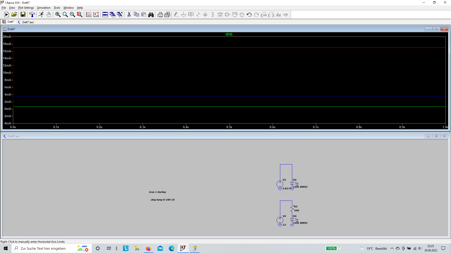

Wolle G. schrieb: > Frage: Ist die Stromschwankung gleich? Natürlich ist sie das, die Flussspannung der Diode ändert sich ja nicht. Das ist das selbe als wenn du an nen Widerstand ohne Diode einmal die erste Spannung minus Vf anlegst, und dann eine um 2V höhere Spannung. Selbstverständlich fließt ein für 2 V größerer Strom. Die Flussspannung ist keine intrinsische Eigenschaft der Diode, im Sinne von die Flussspannung ist immer so und so groß, sondern sie ist eine Spannung, die sich einstellt, abhängig von Temperatur, fließendem Strom, Sperrschichtdicke usw. Es ergibt sich also je nach Temperatur eine unterschiedliche Flussspannung. Und die Betriebsspannung wird dann aufgeteilt in Flussspannung über der Diode und Betriebsspannung minus Flussspannung über dem Widerling.
Um noch noch einmal zur Aussage > Lothar M. schrieb: >> Wenn meine Versorgungsspannung um +-1V schwankt, dann ist der Strom >> naheliegenderweise stabiler, wenn sie von 9..11V schwankt als wenn sie >> von 3..5V schwankt. zurück zu kommen: Lutz V. meint, dass es keinen Unterschied gibt. Eine "Berechnung" zeigt aber, dass es sogar einen erheblichen Unterschied gibt. bei 3-5V --> 1:3 bei 9-11V --> 1:1,2.o. s.o.
Wolle G. schrieb: > Lutz V. meint, dass es keinen Unterschied gibt. Schreib nicht solchen frei erfundenen Unsinn....gib endlich Ruhe. Bald ist es so weit, dass man Dir absichtliche Falsch-Aussagen (und keinen Irrtum aus Mangel an Einsicht) unterstellen muss.
Wolle, deine Aussage war irgendwann vor langer Zeit mal: "Man kann eine LED an Konstannspannung betreiben, wenn man es richtig macht". Um wie viele Volt darf deine Konstantspannung doch gleich schwanken, damit du noch von Konstantspannung sprichst?
J. T. schrieb: > Um wie viele Volt darf deine Konstantspannung doch gleich schwanken, > damit du noch von Konstantspannung sprichst? Da müsste man mal das DB der LED fragen und z.B. bei U = f(I) nachsehen. Mir reicht die Spannungskonstanz eines Spannungsreglers z.B. LM317 mit 30?mV bei 10?mA bis 1,5A.
