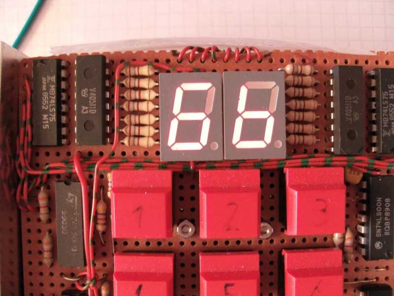

braucht doch bei 5V 180 Ohm Widerstände.
ciao
gustav

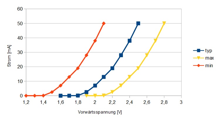

Wolle G. schrieb:> Lt Datenblatt einer grünen LED fließen bei einer Spannung von> 1,9V = 3mA> 2,0V = 7mA> 2,1V = 12mA> 2,2V = 20mA
Wobei das nur typische Werte sind, die von Materialstreuung (auch
innerhalb einer Serie!) und von der Temperatur abhängen.
> Jetzt werden 4 oder auch mehr LED in Reihe betrieben.> Damit sinkt der Einfluss einer evtl. Spannungsänderung auf ¼ oder> weniger.
Diese Schlussfolgerung entbehrt jeder Logik.

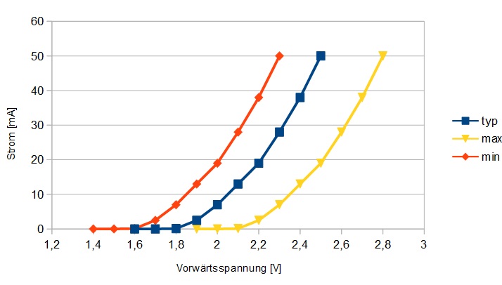

Stefan ⛄ F. schrieb:> Wolle G. schrieb:>>> Lt Datenblatt einer grünen LED fließen bei einer Spannung von>> 1,9V = 3mA>> 2,0V = 7mA>> 2,1V = 12mA>> 2,2V = 20mA>> Wobei das nur typische Werte sind, die von Materialstreuung (auch> innerhalb einer Serie!) und von der Temperatur abhängen.
Das habe ich bis vor Kurzem auch gedacht, aber dann hat hinz mir
versichert, dass da exakte Werte für jedes einzelne Exemplar aufgeführt
sind ...

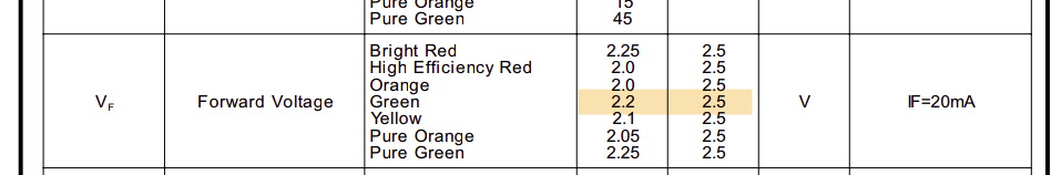

Wolle G. schrieb:> Bei dem Beispiel mit 5V liegt die Konstantspannung über der> Flussspannung der LED. Die Differenz wird über den 180Ohm Widerstand> abgebaut.> Bei "meiner" Schaltung wird die Spannungsquelle auf Flussspannung> eingestellt.> Konkretes Beispiel:> Lt Datenblatt einer grünen LED fließen bei einer Spannung von> 1,9V = 3mA> 2,0V = 7mA> 2,1V = 12mA> 2,2V = 20mA
Und Deine grünen LED haben keine Streuung, sind also hochselektiert und
unterliegen keinerlei Änderungen aufgrund Temperatur und/oder Alterung?
> Jetzt werden 4 oder auch mehr LED in Reihe betrieben.> Damit sinkt der Einfluss einer evtl. Spannungsänderung auf ¼ oder> weniger. So werden z.B. aus 20mV Spannungsänderung (z.B. durch> Stromabnahmeänderung) nur noch 5mV, was man wahrscheinlich noch nicht> mal bei den LED sehen kann.
Schönrechnerei mit fiktiven Absolutwerten/Änderungen der Spannung.
Warum sollte Deine höhere Spannungsversorgung prozentual genauer sein,
als eine niedrigere?
> Natürlich haben auch die Bahnwiderstände der Ansteuerelemente (IS oder> Transistor) einen Einfluss auf den Strom.
Wow, was eine Erkenntnis..
> Ich könnte noch weitere Anwendungen beschreiben, wo z.B. sogar> ca. 600St. LED ohne Vorwiderstand betrieben werden. (spart Platz, Arbeit> und auch Geld)
Klar, 600 grüne LED in Reihe an 1,2kVDC... *lol
Und natürlich alle teuer höchstselektiert, um anderswo minimale
Einsparungen zu haben.

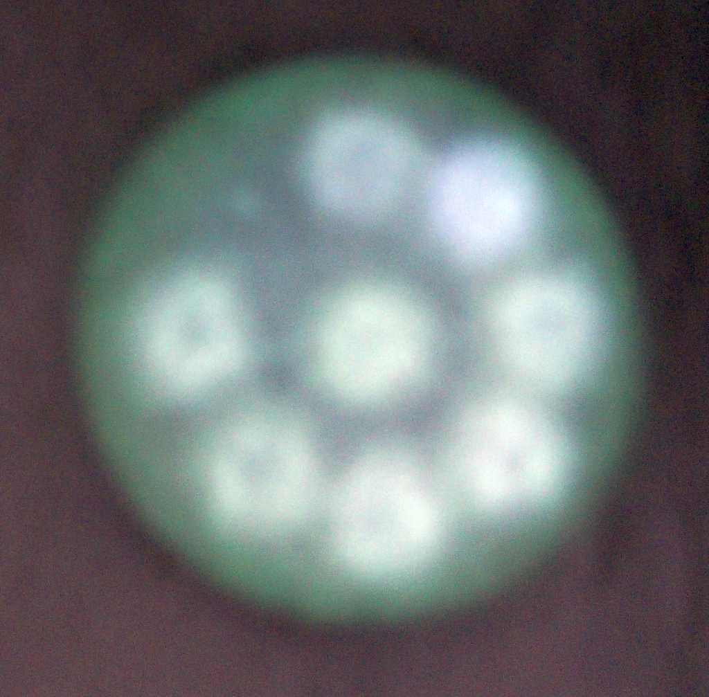

Wolle G. schrieb:> geht es vielleicht auch sachlich?
Jep.
Es waren mal 9 weiße LEDs in der Taschenlampe.
Direkt an der Batterie angeklemmt.
Man sieht was dabei herauskommt.
Nachhaltigkeit wird bei mir anders buchstabiert.
Sieht eher aus als geplante Obsoleszenz.
Dabei wurde die Taschenlampe nicht im Dauerbetrieb genutzt, sondern nur
sporadisch.
Und schon teilweise kaputt.
ciao
gustav

Karl B. schrieb:> Wolle G. schrieb:>> geht es vielleicht auch sachlich?>> Jep.> Es waren mal 9 weiße LEDs in der Taschenlampe.> Direkt an der Batterie angeklemmt.
Kenne ich auch.
Zur Abhilfe habe ich einen Vorwiderstand verbaut. Problem wurde auf
diese Art gelöst -> keine Ausfälle mehr. Eine neue Lampe wurde deshallb
vor Inbetriebnahme mit einem Vorwiderstand versehen.
Noch einmal: Es sind 2 total verschiedene Betriebsweisen, obwohl es sich
in beiden Fällen um "Konstantspannungsquellen" handelt.

Außerdem: Wie soll ich mich zu deiner Schaltung äußern, obwohl nicht
einmal der Schaltplan vorliegt? Vermutung führen nur zu Streit.
Ralf X. schrieb:> um eine> untypische Anwendung/Schaltung zu rechtfertigen.> Augenscheinlich bisher den Betrieb einer LED mit 60% ihrer Nennleistung> an einer Spannungsstabilisierung, die über einen weiten Lastbereich bis> weit über den Nutzbereich eine Genauigkeit von 0,24% oder besser> garantiert.> Das alles dann natürlich nur in einem engen Temperaturfenster> betrieben..> Und bezüglich Selektion der LED schweigst Du lustig weiterhin.
Ich habe nie gesagt, dass es sich um eine typische Anwendung handelt.
Im Gegenteil. Zitat vom 31.3.22 :“dass es möglich ist, LED ohne
Vorwiderstand mit konstanter Spannung zu betreiben.(wenn man es
"richtig" macht)“
Ca. 60% Nennleistung, enger Temperaturbereich, usw. sind nun mal die
Voraussetzungen, um meine Betriebsweise zu ermöglichen. Ich sagte doch:
(wenn man es "richtig" macht)
Eine Selektion war sogar nicht notwendig, obwohl die LED vorzugsweise
von Pollin stammten.
1998 1150St. 5mm grün und 2003 140St. 3mm grün von Reichelt
Bei dem Kaufdatum 2003 für die LED läuft meine Funkuhr nicht nur 10
Jahre, sondern sogar knapp 20 Jahre problemlos. Wie doch die Zeit
vergeht. Die 1150St. 5mm grün wurden in anderen 7 Segment-Anzeigen
eingesetzt
Karl B. schrieb:> Es waren mal 9 weiße LEDs in der Taschenlampe.> Direkt an der Batterie angeklemmt.
Das Bild der Leuchteinheit erinnert mich an LED-Taschenlampen für 3
AAA-Zellen, meist mit wertig erscheinenden Aluzylindergehäuse, die alle
naslang als Werbegeschenke vergeben werden und immer wieder voll
funktionsfähig im Kleinelektronikschrott rumliegen.
EK ohne Werbedruck < 1,-€.
> Man sieht was dabei herauskommt.> Nachhaltigkeit wird bei mir anders buchstabiert.
Solange man die wie bei mir mit 3 AAA-NiMh-Zellen oder einer 16500er
Zelle betreibt, halten die ewig.
Oder man nutzt "Schrott-Primärzellen".. :-)
Riesenmanko ist natürlich die starke Abhängigkeit der Leuchtstärke vom
temporären Zellenzustand.
Was hat die Produktion von absoluten Billigstartikeln mit geplanter
Obsoleszenz zu tun?
99% der Nutzer dieser Begründung nutzen diese völlig missbräuchlich.
> Dabei wurde die Taschenlampe nicht im Dauerbetrieb genutzt, sondern nur> sporadisch.> Und schon teilweise kaputt.
Hast eben den Fehler gemacht, zu gute Primärzellen einzusetzen. :-)
Stefan ⛄ F. schrieb:> Außerdem: Wie soll ich mich zu deiner Schaltung äußern, obwohl nicht> einmal der Schaltplan vorliegt?
Wozu Schaltplan?
Noch einmal: pro Segment 4St. LED grün in Reihe an einem Spannungsregler
B3170 mit 7,8V bis 8,3V Ausgangsspannung. (je nach Umgebungshelligkeit)
Wolle G. schrieb:> Stefan ⛄ F. schrieb:>> Außerdem: Wie soll ich mich zu deiner Schaltung äußern, obwohl nicht>> einmal der Schaltplan vorliegt?>> Wozu Schaltplan?> Noch einmal: pro Segment 4St. LED grün in Reihe an einem Spannungsregler> B3170 mit 7,8V bis 8,3V Ausgangsspannung. (je nach Umgebungshelligkeit)
Wieso "Noch einmal"?
Weiter oben warst Du noch bei 8,4V bei 4 LED in Reihe, jetzt plötzlich
bei 7,8 bis 8,3V, also bei "Deinen" grünen Teilen offenbar nach Deiner
kurzen Liste jetzt sogar nur noch bei ~20 bis 50% der Nennleistung.
(Falls die Liste wirklich bei 20mA endet.)

Wolle G. schrieb:> Wozu Schaltplan?> Noch einmal: pro Segment 4St. LED grün in Reihe an einem Spannungsregler> B3170 mit 7,8V bis 8,3V Ausgangsspannung. (je nach Umgebungshelligkeit)
Jetzt muss ich Wolle ein wenig in Schutz nehmen. Wenn bei 8,3V und einem
in Serie geschalteten 100 Ohm Widerstand der max. Strom von 20mA durch
die 4 LEDs erreicht ist, dann kann bei 7,8V der Strom nur weniger
werden. Und genau das ist im Dunkeln auch erwünscht, damit die Anzeige
nicht zu hell wirkt.
Ralf X. schrieb:> Das Bild der Leuchteinheit erinnert mich an LED-Taschenlampen für 3> AAA-Zellen,
Bravo, Du bist Hellseher.
Ja, da sind Alkali-Mangan-1,5V-Zellen drin.
Nur, was heute morgen passierte:
Es brannte überhaupt keine LED mehr. Trotz intensiven Schüttelns und
Draufklopfens.
Hmmm.
Stefan ⛄ F. schrieb:> Die billigen Taschenlampen ohne richtige Strombegrenzung> betreibt man am Besten mit billigen leistungsschwachen Batterien. Dann> halten sie am längsten.
Danke für den Tipp, jetzt weiß ich Bescheid.
ciao
gustav
Ralf G. schrieb:> Äähm... wo kommt auf einmal der Widerstand her?
Der Widerstand ist selbsterklärend und selbstverständlich! Wer den
Widerstand weglässt und die 4 LEDs direkt an eine konstante Spannung
anschließt, braucht sich nicht zu wundern, wenn der Strom allmählich mit
zunehmender Erwärmung ins Unermessliche ansteigt.

Michael M. schrieb:> die 4 LEDs direkt an eine konstante Spannung> anschließt, braucht sich nicht zu wundern, wenn der Strom allmählich mit> zunehmender Erwärmung ins Unermessliche ansteigt.
Kannst Du diese These an Hand einer kleinen Berechnung oder eines
Diagramm o.ä. untermauern?
Vorgaben:
a) 4 LED grün an 8,4V konst.,
b) Flussspannung = (f)Strom nach obiger Tabelle vom 1.4.22, 15Uhr48
c) weitere Werte: frei wählbar, aber mit Lit.-hinweis
d) "normale" Raumtemperatur

Wolle G. schrieb:> Bei mir bedeutet das, dass nicht die Spannung in Abhängigkeit vom Strom,> sondern der Strom (y-achse) in Abhängigkeit der Spannung dargestellt> wird.
Das hat vermutlich historische Gründe, weil alle Dioden so dargestellt
werden. Aber sei's drum
> Daraus ergibt sich, dass bei 2,1V ca. 12mA fließen.
Eben nicht. Das ist nur der "typische" Fall. In den Tabellen kannst du
sehen, in welchem Rahmen die Betriebsspannung durch Materialstreuungen
variiert. Die Kurve verschiebt sich dementsprechend nach links oder
rechts. Dadurch wird es unmöglich, eine konkrete Betriebsspannung
festzulegen, ohne die LEDs vorher alle einzeln auszusortieren.
Ich habe das dort umfangreich mit Beweisen erklärt:
http://stefanfrings.de/LED/index.htmlWolle G. schrieb:> Jetzt muss man noch etwas> Spannungsverlust über den 40511 abziehen. (wie viel mV? k.A.)> Damit bleibt man bei der LED-Stromstärke garantiert unter 25mA.
In diesem Fall ist dein IC der Vorwiderstand.

Ah, das habe ich vorhin nicht gesehen. Schau mal, da stehen zufällig
genau die Werte drin, die ich geraten hatte. Nur leider keine "min"
Angabe.
Dass die Werte nur für 25°C gelten steht oben über der Tabelle (habe ich
im Bild abgeschnitten).

Wolle G. schrieb:> Nur mal so: Wo kommen die 2,5V her?
Lerne doch endlich mal ein Datenblatt zu lesen.
In Deiner hochgeladenen Datei findet man:
"Forward Voltage green bei 20mA typisch 2,2V, maximal 2,5V."

Das Problem liegt darin, dass das ein relativ schummriges Gefunzel
bleiben wird, wenn Du zufällig vier LEDs erwischst, die bei 20 mA
jeweils einen Spannungsfall von 2,5 V erzeugen möchten.
Ich habe mir die Mühe gemacht und die Kurve aus dem Datenblatt
nachzubauen und neben der angegebenen typ. auch eine max. sowie min.
Kurve dazu zu zeichnen. Die min. Kurve ist angenommen anhand der
Spreizung zwischen min./typ./max. Vorwärtsspannung beim Nennstrom aus
dem Datenblatt der ersten angezeigten LED Gruen aus einer Google-Suche.
Alle diese Kurven können zutreffen, wobei min. und max.
unwahrscheinlicher sind.
Frage an den TO: was passiert, wenn alle der vier in Reihe geschalteten
LEDs die min. Kurve haben an den "konstanten" 8,4V?

Konnte nicht mehr editieren:
Die min.Kurve war verkehrt. Neues Bild ist angehängt.

Richtig;-)
