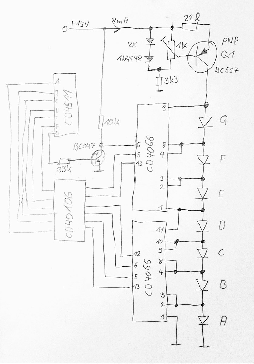

Der Grund ist, dass man keine KSQ für eine 7-Segmentanzeige mit gemeinsamer Kathode einsetzen kann. Die Segmente würden, je nach Anzahl der aufleuchtenden Segmente, unterschiedlich hell leuchten!
Aber für deine einzelnen Segmente ließe sich eine KSQ realisieren. Bei einer Flussspannung von 2V pro LED bräuchte man für 7 LEDs eine Versorgungsspannung von mindestens 14V. Für mehr als 15V sind die meisten ICs aus der CD40XX Reihe nicht spezifiziert. Deshalb benötigt man eine KSQ mit möglichst geringer Dropspannung.
Zusätzlich benötigt man noch eine Invertierung (CD40106) der Signale aus dem CD4511, denn die entsprechenden Segmente sollen bei Ansteuerung leuchten und nicht überbrückt werden.
Danke für Deine Mühe. Aber es geht hier um, wie Du schon in Deinem Beitrag: Michael M. schrieb im Beitrag #7708343:
Wenn die KSQ mit PWM-Lasten umgehen könnte, könnte das darüber gelöst werden. Aber für diese Steuerung müßte der µC um einiges an Code erweitert werden. Oder alle Pfade als Stromspiegel ausführen. Was nicht benötigt wird, wird im parallelen Shuntwiderstand verheizt oder über einen DCDC-Wandler zurückgepumpt.
Das ist aber alles unsinniger Mehraufwand.

(Firma: Autotronic) #7712671
Bevor hier dicht gemacht wird, habe ich noch die Endlösung gefunden mit der Wolle zufrieden sein wird, denn mit dieser Lösung kann er alle seine LEDs in Reihe schalten und mit nur einer KSQ pro Ziffer stromregeln.
Nachteilig sind die 60V Versorgungsspannung und dass die LEDs von den Optokopplern auch wiederum einen Vorwiderstand benötigen. Die Optokoppler brauchen keine 60V aushalten, weil an ihnen nur die Flussspannung von 4 in Serie geschalteten LEDs abfällt.
Statt Optokoppler können auch langsame Reed-Relais eingesetzt werden. Es findet ja nur eine Änderung der Ziffer pro Sekunde statt.
