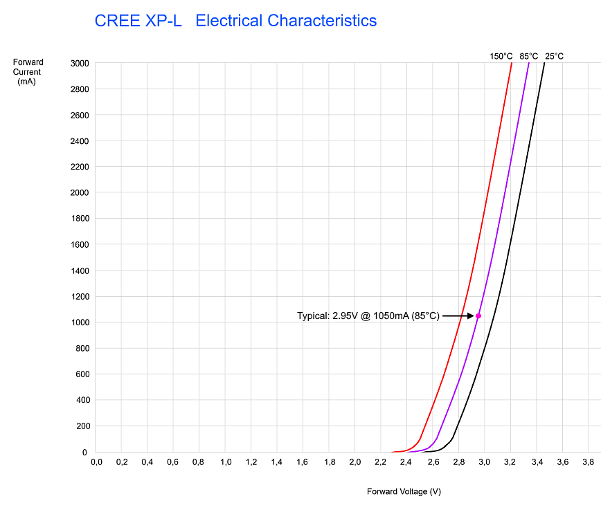

Was nützt Dir, wenn Du eine große Anzahl an LEDs hast, diese sogar
selektierst und dann bekommst Du eine andere Charge mit völlig anderen
Werten?
Das kann klappen, kann aber auch in die Hose gehen. Nicht zu vergessen,
den Temperatureinfluß der Vorwärtsspannung bei LEDs.

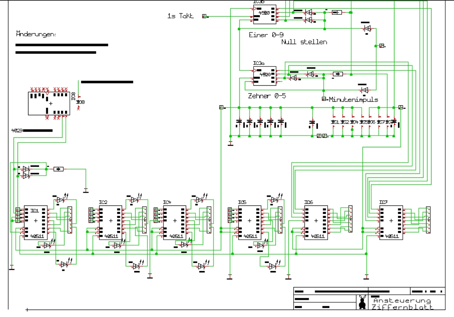

Es gibt nur eine Uhr dieser Bauart, und die steht in meinem Wohnraum.
Also keine Massenware.

Doch habe ich, aber du willst nicht einmal deinen Schaltplan zeigen.

von Wolle G. (wolleg)
Thomas U. schrieb:
> 2. die elektronische Lösung mit einer Konstantstromquelle,
Da muss ich doch gleich mal fragen:
Beispiel Uhr: Sie hat 6 Ziffern mit je 7 Segmenten.
Für jedes Segment eine Konstantstromquelle? Oder wie ist das gemeint?

Wolle G. schrieb:
Es gibt sicher einen Unterschied zwischen den wenigen mA einer Anzeige,
bei der der Vorwiderstand nicht der Raumheizung dient oder hoher
Leistung zur Beleuchtung...

Wolle G. schrieb:
Nein. Bei (klassischen) 7-Segmentanzeigen nimmt man Widerstände.

von Stefan F. (Gast)
Immer noch kein Schaltplan.

von Dirk K. (knobikocher)
Wolle G. schrieb:
> Dazu zur Antwort noch eine Ergänzung:
Ich habe keine konkrete technische Antwort gelesen. Insofern besteht
diese Frage weiterhin:
Dirk K. schrieb:
> Dirk K. schrieb:
>> Frage an den Wolle: was passiert, wenn alle der vier in Reihe geschalteten
>> LEDs die  min. Kurve haben an den "konstanten" 8,4V?
Wolle G. schrieb:
> Obwohl die Wahrscheinlichkeit, dass man 4 LED mit Umin erwischt, rel.
> gering ist,  lässt sich das "Problem" einfach lösen, indem man den
> Spannungsregler hier auf 7,6V einstellt.
Nein. Warum erklären wir/ich gerne, wenn du die erste Frage technisch
beantwortet hast.
Außerdem geht es nicht darum, mal Umin erwischt zu haben oder nicht. Es
geht darum, eine Schaltung so auszulegen, dass diese funktioniert,
egal was man bekommt. Und da ist es eben abwegig Zeit zu investieren
um nach Verteilungsfunktionen zu suchen/zu erfragen, dann
Wahrscheinlichkeiten zu berechnen und so lange eine variable
Konstantspannung (lol) einzustellen bis man der Meinung (nicht
Berechnung!) ist, dass sollte so funktionieren. Einfach und schneller
ist es da, in 20s den Vorwiderstand auszurechnen.
Usupply= 8,4V. Inenn = 12mA, Ufmin@12mA=1,9V -> *4 = 7,6VUf4
Ur = Usupply-Ufmin4 = 8,4-7,6V = 0,8V
Rvor = Ur/Inenn = 0,8V/0,012A = 66,6Ohm -> nächst größerer Wert = 82Ohm.
Wolle G. schrieb:
> Es wurde bisher noch nicht einmal gefragt, warum und wie es auch ohne
> Vorwiderstand funktionieren kann. (>1000 St. LED)
Es wurde beantwortet: Glück.
Es ist die Frage: was will ? Basteln und Glück haben oder entwickeln?

Jörg R. schrieb:
>> ist das gemeint?
> Widerstände.
Wäre aber nicht zwingend. Man könnte problemlos auch
geschaltete Stromsenken als Segmenttreiber verwenden;
das ginge m.E. selbst im Multiplexbetrieb.
Lohnt nur im Regelfall nicht; so hoch ist der Leistungs-
umsatz am Vorwiderstand dann auch wieder nicht.
von Bernd K. (bmk)
Wolle G. schrieb:
> Eher wird sich wahrscheinlich die Flussspanung um den Wert, der als
> typisch bezeichnet wird, bewegen und dann, wenn genügend LED in Reihe
> geschaltet wurden, dann gleichen sich hohe und tiefe Flussspannungen
> aus. (Meine These)
Nein, so verhält es sich nicht.
Innerhalb einer Fertigungscharge von zigtausend Stück wird die
Flussspannung (nahezu) konstant bleiben.
Erst wenn Änderungen in der Fertigung vorgenommen werden, etwa anderes
Ausgangsmaterial oder geänderte Einstellung der Maschinen, kann die
nächste Charge eine veränderte Flussspannung haben. Muss aber nicht.
Um hier rechtlich stets auf der sicheren Seite zu liegen, wird jeder
Hersteller einen von-bis Bereich für die Flussspannung angeben.
Wolle G. schrieb:
> Mit welcher Häufigkeit(sverteilung) von LED, die als LED mit "typischer"
> Flussspannung eingeordnet werden, kann man rechnen? z.B.
> (95%?, 90%?, 85%?, oder ....?)
0% da keine LED genau diesen Wert treffen wird. Da aber im Datenblatt
2,2 V angegeben ist impliziert dies eigentlich, dass das alles von 2,15
V bis 2,24 V enthalten sein kann. Wie groß die Wahrscheinlichkeit dafür
dann am Ende des Produktionsbands ist, könnte nur der Hersteller sagen.
Was du geliefert bekommst ist davon allerdings komplett unabhängig
solange du nicht explizit selektierte LEDs bestellst. Denn sonst
bekommst du vom Lieferanten irgendeine oder sogar mehrere Chargen die
eben gerade rumliegen bei denen im Lager.
Und es kommen dazu noch viel zu viele Unsicherheiten. Montag wird die
Maschine angefahren von Chiha, der ist ordentlich und produziert auf der
Maschine LEDs mit 2,17-2,19 V Vorwärtsspannung. Nächste Woche fährt
Lungchao die Maschine an, der ist weniger ordentlich und es wird
Endlich!
a) Ist die korrekte Schlussfolgerung und zeigt eben auf, dass deine
Schaltung (wie auch immer diese aussieht, Schaltplan gibt es ja nicht)
nicht für alle bekannten Toleranzen hin ausgelegt ist. Dabei ist das
Thema der Selbsterwärmung der LEDs noch nicht mal einbezogen. Dadurch
verschiebt sich nämlich die Kurve weiter nach Links, es fließt mehr
Strom bei konstanter Spannung, die Verlustleistung an der LED steigt,
die LED wird wärmer... und ein Kreislauf entsteht bis zur Zerstörung der
LED. Wenn die Konstantspannung den wirklich konstant ist.
Ist sie aber nicht. Warum?

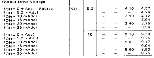

https://www.shotech.de/Datasheet/RFT/MD4311B.pdf
Das ist ein Datenblatt, dass ich zum genannten 40511 IC gefunden habe.
Wie im angehängten Bild zu sehen, hat der Ausgang ein Derating abhängig
vom Strom. Und wenn man die Zahlen für die Versorgungsspannung von 10V
annimmt und den Innenwiderstand ausrechnet ergibt sich folgendes:
I = 0 mA -> 9,58 V, I = 25mA -> 8,75 V.
9,58 V - 8,75 V = 0,83 V.
Ri = 0,83 V /0,025 A = 33,2 Ohm.
Klingt nach einem passablen Vorwiderstand! Ohne es zu wissen, hast du
dir also den recht hohen Innenwiderstand des ICs zu Nutzen gemacht und
somit den Strom durch die Dioden wirksam begrenzt.
Note Schaltungsauslegung = 5
Nachdem wir nun geklärt haben, warum deine Schaltung funktioniert sage
ich dir trotzdem warum das einfach kagge ist:
Die Schaltung ist nicht ausgelegt, sondern gebastelt. Sie funktioniert
aus Glück weil:
a) die ganzen 4 LEDs in Reihe-Stränge glücklicherweise keine niedrige
Flussspannung innerhalb der zulässigen Toleranz aufweisen (Annahme, Umin
war von mir auch nur aus Erfahrung angenommen und wir wissen aktuell
nicht, ob das nicht doch an einem Strang der Fall ist denn...)
b) aus Glück das IC einen so hohen Innenwiderstand hat, dass der Strom
wie durch einen perfekt passenden Vorwiderstand begrenzt wird. UND:
c) die ICs diese thermische Belastung bisher standhalten. Denn über die
zulässige Verlustleistung steht nichts im Datenblatt.
Alle die nicht auf Glück setzten, die legen eine Schaltung korrekt aus.
Wer nicht in der Lage ist die Datenblätter zu lesen oder einfach faul
ist - tja der nimmt an einer Konstantspannungsquelle einen Widerstand
zur Strombegrenzung für LEDs.

Ich greife mal einige angesprochene Punkte heraus:
Dirk K. schrieb:
> Dabei ist das
> LED.
Ich habe dazu, weil es auch mich interessierte, einen eigenen
"Schnelltest" gemacht.
Eine einzelne grüne LED 5mm, vermutlich noch von (Jahr) 1998, wurde an
eine Konstantspannungsquelle angeschlossen und der zeitliche Verlauf des
Stromes gemessen.
Ergebnis:
U = 2,0V --> I = 8,93 mA nach ca. 5min I = 8,98mA
U = 2,2V --> I =23,1mA   nach ca. 5min I = 23,3mA
Meine Schlussfolgerung: In diesem Bereich trifft die These
>und ein Kreislauf entsteht bis zur Zerstörung der  LED.
nicht zu. Oder welchen Fehler könnte ich gemacht haben?

Es ging damals nicht um die Cent-Bauteile.
Ich hatte einen Trafo mit 15V/5A, also für 6 LED grün in Reihe eine rel.
niedrige Spannung, um mit Vorwiderstand arbeiten zu können, zumal sich
der Strom und damit die Spannung je nach Anzahl der eingeschalteten
Segmente ändert. Deshalb wurde ein Spannungsregler eingesetzt, der die
Spannung für alle Segmente konstant hält. Geschaltet werden die Segmente
mittels voll durch gesteuertem Transistor. (Transistor wird hier von
4511 angesteuert, Segment besteht aus 2 Reihen (parallel) zu je 6 LED)
Ob es nur Glück war oder ob evtl. doch die Flussspannungen der >1000St
LED der Normalverteilung unterlagen, kann ich nicht sagen. Es deutet
aber darauf hin.
Du hast eine LED geprüft. Aussagekraft geht daher gegen Null.
Was ich aber merke ist: du gehst Null auf meine Einwände ein. Du
versuchst nur immer wieder das Gegenteil zu beweisen anstelle den gut
gemeinten Rat anzunehmen: Konstantspannungsquelle + LED über Widerstand.
Alles andere ist basteln mit ungewissem Ausgang.
Keine schlechte Idee, bringt "Butter bei die Fische", zumindest für die
eine LED welche zum Testen verwendet wurde.
> Stromes gemessen.
> Ergebnis:
-Hast Du die LED wirklich direkt (also ohne weitere nennenswerte
parasitäre Widerstände) an eine Konstantspannungsquelle angeschlossen?
-Oder ist die LED hinter langen schlechten Strippen, rostigen
Krokodilklemmen, und einem in Reihe liegendem Strommessgerät
angeklemmt?
-Hast Du in deinem Aufbau die Spannung direkt an den Pins der LED
nachgemessen?
Und wenn all diese Fragen geklärt, und der "gewünschte Arbeitspunkt", zB
10mA "eingestellt" sind, der Ultimative Test: mit einem Haarfön >5
Sekunden lang draufhalten (sowas passiert der langhaarigen Freundin
irgendwann aus Versehen). Leuchtet die LED danach dunkelbraun anstatt
hellgrün haben sich weitere Messungen erLEDigt.

Das bringt mich gleich auf eine weitere Betrachtung.
Weiter oben (09.04.2022 21:31)
wurde schon mal eine Berechnung zum Innenwiderstand des IS 4511
angestellt.
Gleiche Berechnungsart angewendet auf die Messergebnisse
LED grün( 10.04.2022 15:20):
(2,2V-2,0V)/ (23mA-8mA) = 13Ohm (falls ich mich nicht verrechnet habe)
-> bei 4St. LED in Reihe -> 52Ohm oder bei 6St. LED -> 78Ohm.
Wie stark sich jetzt z. B. 30mV Spannungänderung eines Spannungsreglers
auf den LED-Strom auswirken, das könnte mal jemand ausrechnen. Oder was
ist bei meiner Betrachtung falsch?
von Jörg R. (solar77)
> angestellt.
Das der 40511 als Strombegrenzung fungiert habe ich Dir schon 1 Woche
vorher geschrieben.
Beitrag "Re: LED leuchten nicht mit Vorwiderstand"

Mir geht es darum, dass andere Unwissende eben nicht nur einmal lesen
"LED geht ohne Vorwiderstand an Spannungsquelle" und das niemand
klarstellt.
Solange eine andere Strombegrenzung vorhanden ist geht auch das. Das ist
in Wolles Schaltung scheinbar der 40511 (Schaltplan gibt es ja nicht).
Da er das nicht wusste, war es einmal Glück, dass dieses Bauteil den
Strom durch die LED begrenzt und das bisher auch ausgehalten hat.

Jörg R. schrieb:
>> angestellt.
> vorher geschrieben.
Vielleicht habe ich mich zu blöd ausgedrückt.
Es geht hier nicht um einen Widerstand, sondern um die angewendete
Berechnungsmethode für den Innenwiderstand der LED!
Und bei meinen angeführten Anwendungen reichte sogar der Innenwiderstand
der LED.
Oder was ist an der obigen "Berechnung" des LED-Innenwiderstands falsch?

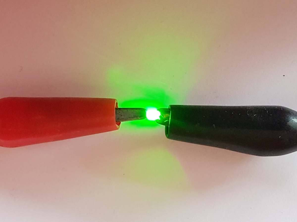

So ähnlich habe ich es jetzt auch getestet, sogar mit ähnlichem
Ergebnis:
Grüne SMD-LED mit konstant 3V betrieben. Stromaufnahme direkt nach dem
Einschalten = 10mA. Nach 5 Minuten sind es 11mA. Stromaufnahme steigt
bei konstanter Umgebungstemperatur (Wohnraum) nicht weiter an.

Auch die Mühe deiner Messsung in allen Ehren!
...Frage an dich: Hast Du in deinem Aufbau die Spannung direkt an den
Pins der LED nachgemessen?
Trotz Bild (gut gemacht!) kommt da jetzt auch eine Dummfrage "Wo denn
sonst?"???

...da die Krokos eine nahzu ideale Wärmesenke für die smd-Led
darstellen!

Gut erkannt, auch das gehört bei der Betrachtung unbedingt ins
Gesamtbild!

Die LED ist aus meiner Grabbelkiste. Ich vermute aber sehr stark, dass
es sich um diese LED mit einer Flussspannung von 3,2V und einer
Lichtstärke von 450mcd handelt. Von der Fa. Würth Elektronik mit der
Art.-Nr. 150 120 GS7 5000.
Bei 3,2V fliessen auch tatsächlich 20mA, aber ich würde sie nicht ohne
Vorwiderstand in ein Armaturenbrett einbauen, dass bei direkter
Sonneneinstrahlung 80°C erreichen kann.
> nachgemessen?
Nein. Die Spannung von 3V wird auf dem Display vom Labornetzgerät
angezeigt. Selbst wenn die Krokoklemmen einen Widerstand von je 100
Milliohm aufweisen sollten, bei einem Strom von 10mA bedeutet das einen
Spannungsfall von gerade mal vernachlässigbaren 2mV!

Miss doch mal nach, falls Du "Butter bei die Fische" bringen möchtest.
Meiner Erfahrung nach übertrifft eine Klemmstelle mit Krokos die 100m
Milliohm oftmals (und leider kann ich hier wohl noch monatelang nix
nachmessen, vielleicht trübt mich mein Gedächtnis?). Deine kann ich
sowieso nicht nachmessen, da verlassen wir alle uns auf deine Angaben.
Vier mal (zwei mal LED + zwei mal NT) Krokoklemmung := >400 mOhm. Plus
die Strippen: jede schlechte Crimpung auch 100 m???
Dann wären wir schon bei  >800 mOhm. Ohne Strippenlänge. YMMV!
10mA bei (meinen) angenommen 1Ohm sind 10mV. Das hat mit
"Konstantspannung" nichts mehr zu tun. Und ja: diese 2mV (10mV) mehr
sind in einer steilen Halbleiterkennlinie nicht zu vernachlässigen.
Zum Thema Entwärmung (=erzwungene Temperatur) hatte Thomas U.
(charley10) ja schon einen sehr wichtigen Einwand angebracht.
Ich denke: dein Aufbau mit SMD-LED, dabei die LED mit je zwei
zentimeterlangen Haardrähten an eine Konstantspannung angelötet, einmal
eine Sekunde Angeföhnt, wird sich selbst Entlöten.
> der LED.
Die Berechnung an sich ist korrekt. Aber:
Jörg R. schrieb:
> Eine LED ist ein Halbleiter. Die hat keinen statischen Innenwiderstand.
Du hast zwei Punkte aufgenommen und schlussfolgerst daraus, dass das
Berechnete ein linearer = ohmscher Widerstand ist. Halbleiter haben das
Verhalten eines Heißleiters.
https://de.wikipedia.org/wiki/Hei%C3%9Fleiter
Bei höheren Temperaturen wird der Widerstand geringer. Was das bewirkt
habe ich aufgeführt:
Dirk K. schrieb:
> Dadurch
Das nennt sich Mitkopplung.
Jedenfalls:
Du hast eine LED gemessen. Aussagekraft Null. Zum einen weil die
Stichprobenmenge nicht groß genug ist.
Zum anderen, weil der Betrieb einer LED nicht dem realen
Anwendungsfall entspricht. Dort sind alle Bauteile in Betrieb und heizen
sich somit gegenseitig. Bei der einzelnen LED geschieht genau folgendes,
es stellt sich ein zufälliges Equilibrium ein:
Stefan ⛄ F. schrieb:
> Der Grund ist: Je wärmer das Bauteil ist, umso stärker bewegt sich die
> umgebende Luft. Sie kann dann mehr Wärme weg transportieren.
Ob das bei deinem realen Anwendungsfall auch so ist? Und die viel
wichtigere Frage: ist die Wärmeabgabe bei der Auslegung der Schaltung
berücksichtigt worden? Rhetorische Frage! Nein ist es nicht - hey Glück³
gehabt!
Ein einfacher Vorwiderstand wirkt dem mitkoppelendem Verhalten der LED
entgegen:
LED wird warm -> Strom steig
Strom durch Widerstand steigt -> Spannung am Widerstand steigt (weil
ohmscher Widerstand).
Spannung am Widerstand steigt -> Spannung an LED sinkt (da
Gesamtspannung konstant)
Spg. an LED sinkt -> Strom sinkt.
Hier entsteht ein gezwungenes Equilibrium. Das nennt man Gegenkopplung
und funktioniert mit einem einfachem ohmschen Widerstand günstig und
zielsicher an einer konstanten(!) Spannungsquelle.
Das deine Spannungsquelle nicht konstant ist, hatten Jörg (danke, hatte
ich übersehen) und ich bereits aufgeführt. Aber auch hier Obacht: die
40511 sind ebenfalls Halbleiter und leiten somit besser bei höherer
Temperatur. Glück^4.
Deine Schaltung (wie auch immer die genau aussieht) funktioniert über
lange Zeit laut deiner Aussage. Das kann auch sein, weil es sich in
Summe glücklich verhält obwohl viele Punkte bei der Auslegung nicht
berücksichtigt worden sind. Wer sich das Leben nicht unnötig schwer
machen will, der nimmt einfach einen Vorwiderstand. Denn dann sind die
ganzen Betrachtungen von mir einfach mal eben überflüssig und der
Anfänger nicht komplett überfordert.
Mahlzeit!

Ich habe noch einmal in meinen alten Unterlagen gesucht und etwas zur
Belastung des Spannungsreglers (B3170) der angeführten Uhr gefunden.
Der Strom für die 6 Siebensegmentziffern schwankt zwischen 160mA und
60mA. Die Helligkeit passt sich entsprechend meinen Wünschen dem
Umgebungslicht an. (Spannung, wie schon mal gesagt, zwischen 8,3V und
7,8V)
Mit diesen Zahlen solltest Du mal Deine Aussage:
betrachten und die mögliche Temperatur abschätzen. (meine Vorhersage:
verriecht sich)

Das wird jetzt ein Versuch, das hoffentlich für alle sauber zu
bereinigen.
Schaltung ist also:
Wolle G. schrieb:
> Für Interessierte: Es werden pro Ziffersegment 4 grüne LED in Reihe von
> einem BCD zu 7-Segmentdekoder 40511 angesteuert.
Es gilt nach wie vor, das die LED einen Konstantstrom sehen sollte, am
einfachsten in Form eines Widerstands.
Mir fallen gleich mehrere ein:
1. Quellwiderstand der einstellbaren Spannungsquelle. Das hat weiter
oben schon jemand ausgerechnet, ca. 30 mOhm
2. differentieller Widerstand der LED:
2,1V = 12mA
2,2V = 20mA
Delta u = 0,1V
Delta i = 8mA
macht ca. 12,5 Ohm pro LED
3. Ausgangsimpedanz des 40511. Ich habe nur ein Datenblatt des TI CD4511
gefunden. Dort steht (85°C, 5V)
15mA  3,5V
20mA  3,3V
Delta u = 0,2V
Delta i = 5mA
Macht ca. 40 Ohm Ausgangsimpedanz
Also hat jede LED-Kette ca. 90 Ohm ohmschen Anteil. Und das ist der
Anteil, der den Betrieb ohne dedizierten Längswiderstand ermöglicht.
Die Werte bitte Beispielhaft betrachten, mir waren jetzt exakte Werte
nicht wichtig, sondern die Herangehensweise.
Aber bitte beachten, der Widerstand wurde zwar als Bauteil weggelassen,

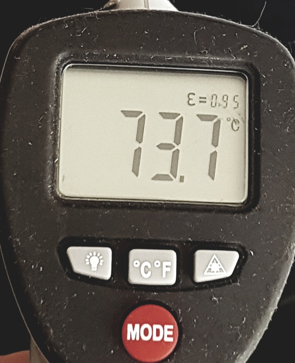

von Michael M. (Firma: Autotronic) (michael_metzer)
Mohandes H. schrieb:
> Vielleicht macht Michael ja noch ein paar belastbare Messungen. Oder er
> verdaut noch sein Wettessen %-)?
Beim Wettessen gibt es immer einen der besser ist als ich. 🍔
Jetzt habe ich die grüne LED konstant mit einer Spannung von 3,22V
betrieben, so dass exakt 20,0mA fliessen (Zimmertemperatur = 21°C). Mit
dem Fön komme ich auf etwa 73°C. Der LED Strom steigt dabei auf 25mA an.
Wenn du den Fön weg nimmst, kühlt sie sich wieder ab, nehme ich an. Also
thermisch stabil.
Falls nicht, hast du sie in den Teufelskreis getrieben.

Ohne weiteren Nachweis wird Wolle das kaum glauben. Hier kommt er.
Vor einiger Zeit habe ich mit der CREE XP_L beschäftigt.
Um eine aussagekräftige Kennlinie zu erstellen, habe ich das Tool
http://pct.cree.com/dt/index.html
von CREE herangezogen und aus der Tabelle die Werte für Strom/Spannung
entnommen und für 3 Temperaturwerte die Kennlinien gezeichnet.
Es beginnt bewusst bei 0 Volt, um das typische Verhalten der LED visuell
darzustellen:
- Von 0V - 2,5V (25°C) fließt keinerlei Strom, nicht mal 1 µA
- 1 Volt mehr und sie zieht 3A!!!
Nun das Verhalten beim Betrieb an einer konstanten Spannung.
Gehen wir mal moderat vor und nehmen 3V Konstantspannung.
Das ergibt bei 25°C den Momentanstrom 0,8A = 2,4W Leistungsaufnahme.
Diese 2,4W werden die LED aufheizen und bei 85°C haben wir 1,2A.
Das entspricht 3,6W und die Aufheizung geschieht noch schneller.
Mit Erreichen von 150°C ist der Strom über 1,8A entsprechend 5,5W
Die Aufheizung steigert sich nochmals schneller bis zum Hitzetod.
Klar, dass ein entsprechender Kühlkörper die Aufheizung ausbremst.
Den Hitzetod bei konstanter Spannung wird er nicht aufhalten können.

Deshalb versuche ich es jetzt mal selbst mit einer "Berechnung":
(gilt für meine Funkuhr)
6 Ziffern x 7 Segmente x 4St. LED-grün = 168 LED
Da nicht alle Segmente gleichzeitig in Betrieb sind, werden
beispielsweise  140 LED angesetzt.
(Viel) weiter oben hatte ich zur Uhr geschrieben, dass sich die
Helligkeit dem Umgebungslicht anpasst.
Also Taglichtbetrieb: 8.3V und ca.160mA
Nachtbetrieb:         7,8V und ca. 30mA
--> (8,3V x 160mA)/ 140LED = 9mW
Dass mit 9mW Heizleistung ein nennenswerter Temperaturanstieg der LED
messbar sein wird und damit Dirk K.’s These:
eintritt,  kann m.E. nicht bestätigt werden und ich mache es mir dem

Bentschie schrieb:
> Schaltung ist also:
> 2,1V = 12mA
> 2,2V = 20mA
> Delta u = 0,1V
> Delta i = 8mA
> 15mA  3,5V
> 20mA  3,3V
> Delta u = 0,2V
> Delta i = 5mA

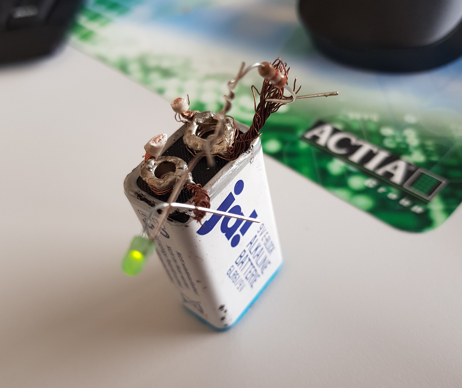

Jörg R. schrieb:
> Wolle wolle es einfach nicht verstehen;-(
Korrekt.
@Wolle:
Du hast gar keine Schaltung aufgebaut. Aber: Du hast Recht und ich meine
Ruhe!
An alle anderen: LEDs nur mit Vorwiderstand an Konstantspannungsquelle!
So wie auf meinem Bild :) Alle die mir zustimmen, bitte positiv bewerten
damit den Unwissenden nicht der Unsinn von Wolle im Kopf bleibt.
Was ist denn hier so schwer zu verstehen?
  --> (8,3V x 160mA)/140LED = 9mW-x
Was ist an der obigen "Berechnung" falsch bzw wie würde Eure Berechnung
aussehen?
x steht für die Verluste im IS 40511.
Nach Dirk K./Bentschie müssen wegen des 7 Segmentdekoders noch ca. 33
Ohm (09.04.2022 21:31)  bzw. 40 Ohm pro Strang berücksichtigt werden,
was bedeutet, dass die "Heizleistung" einer LED sich weiter verringert.
Der Schaltplan fehlt

Es ist schon etwas eigenartig, was hier so abgesondert wird.
Bentschie hat doch aus dem Sammelsurium von Beiträgen eine Art
Zusammenfassung erarbeitet und recht gut beschrieben, wie das Ganze
funktioniert.
Es gibt zwar Schaltpläne, aber ich nehme an, dass es kaum jemanden geben
wird, der Target.T2000 lesen bzw.lesbar machen kann. Wenn ja, her damit.
> bereinigen.
> Schaltung ist also:
Man sollte doch erwarten können, dass diese Darstellung des
Sachverhaltes einen Schaltplan ersetzen könnte.
Danke, ich staune!!!
Dein Fön bläst zwar sehr seltsam kalte Luft, aber ich denke Du hast den
"volle Granate" draufgehalten (wegen der Angabe 73°C).
Also 50 Kelvin mehr bedeuten ja im "grünen" Halbleiter eine Verschiebung
der Kennlinie um etwa 200mV...
--->???deine LED (bei 21°C) zerrt bei 3,6V auch nur 25mA???
Meine zu erwartende Frage aka "nochmal": Du hast die 3,22V (beim Föhnen
mit 73°C) wirklich an der Led gemessen???
staun

Allein die Angabe 3,22V und 20,0mA und 21°C  passen doch für eine grüne
Wellenlänge nicht zusammen: da geht doch bei der Kontaktierung etwas
gewaltig schief. Also sozusagen: "interner Vorwiderstand". Und den
kannste (und must du --- wenn du mit Gewalt unbedingt 20mA erreichen
willst) natürlich dazuaddieren. Der hat aber auch immer einen positiven
Wert.

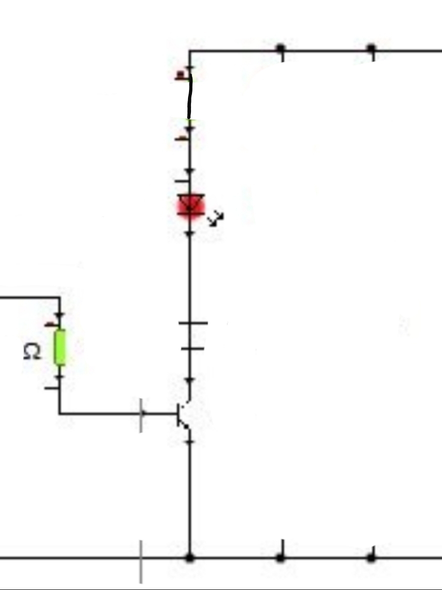

zeigen, nicht labern
Hier der Schaltplan.
Eine andere Darstellmöglichkeit habe ich nicht.
Beitrag #7033572 wurde von einem Moderator gelöscht.
Darauf kann man nichts erkennen. Das war Absicht, oder?
von Thomas U. (charley10)
gKdoS
Coreldraw?
Natürlich nicht. Du kannst zwar stundenlang über Unsinn schreiben, aber

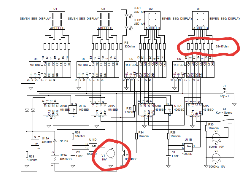

Es wird dieser Schaltplan sein, nur dass statt einer 10V
Versorgungsspannung, eine von 7,8V bis 8,3V je nach Helligkeit,
regelbare Versorgungsspannung eingesetzt wird. Dafür entfallen die 28
Stück 47 Ohm Widerstände, an denen jeweils knapp 2V abfallen.
Jedes Segment besteht aus 4 LEDs in Serie geschaltet und hat eine
Gesamtflussspannung von etwa 8,5V.

von Roland F. (rhf)
Besser?
rhf
Roland F. schrieb:
> Besser?
Nein, soweit war ich auch schon.
Ich sehe nur dass da irgendwas an CD40511 angeschlossen wird. Dass diese
CMOS IC bereits nur begrenzten Strom fließen lassen wurde erklärt. Was
ich da nicht sehe ist die angebliche Parallelschaltung von LEDs und die
Konstantspannung.
> Was
> Konstantspannung.
Logisch.
Es handelt sich hier nur um die Ansteuerung der Ziffernanzeige der
genannten Funkuhr.
Weitere Details haben u.a.  Bentschie oder Michael M. 13.04.2022 16:47
dargestellt.
Lothar J. schrieb:
> Deinen Schaltplan zeigst du absichtlich nicht.
Der Schaltplan, wenn auch undurchsichtig, ist jetzt vorhanden. Anzeige
LEDs (7-Segmentanzeige, 5mm, 3mm und 1206 SMD) könnte man im
Hobbybereich notfalls an einer konstanten Spannung betreiben, aber
Vorsicht bei Sonneneinstrahlung (Fensterbank) und beim evtl. Austausch
der LEDs (Uf beachten)!
Beleuchtungs-LEDs dagegen müssen zwingend an einer KSQ betrieben werden!
von M.A. S. (mse2)
> Coreldraw?
Erinnert mich eher am MS-Paint.
von Lothar J. (black-bird)
Naja, ohne Bauelemente-Werte ist das eher ein Prinzip-Schaltplan. Da
lässt sich nichts nachrechnen, es sei denn, man trifft Annahmen.
Dann hat jeder "Recht", je nach Annahme.
Nein, dieses totkomprimierte Bild ist kein Schaltplan, der die "Theorie"
des Thread-Kaperers unterstützt.
Blackbird
> dargestellt.
Woher wissen die beiden denn, wie deine Schaltung aussieht? Woher soll
ich wissen, dass sie es wissen?
Falls sie es tatsächlich richtig dargestellt haben, dann hast du keine
Parallelschaltung. Nicht einmal ansatzweise. Dann war die ganze
Diskussion mit dir heiße Luft!
Aber das wäre vermeidbar gewesen, hättest du dich nicht so lange
geweigert, den Schaltplan zu zeigen.
Wolle G. schrieb:
> Dann kann ich ja bei der "lautstarken" Fraktion: -ohne Vorwiderstand-
> bleiben
Wolle, höre doch bitte auf diesen Scheiß zu schreiben!
Deine Schaltung hat einen Vorwiderstand und eine Strombegrenzung. Beides
befindet sich in den CMOS Bausteinen. Ich dachte das sei längst mehrfach
geklärt!

Solange die 40511 drin bleiben ist ja eine Strombegrenzung vorhanden,
auch wenn Du das nicht verstehst.
Ja, aber eine schlecht. Funktioniert sie? Scheinbar. Beweise für die
tatsächliche Funktion der Schaltung haben wir bisher nicht gesehen (oder
ich habe es übersehen). Warum dann eine schlechte? Einen
Halbleiterschaltkreis, welcher nicht explizit dafür ausgelegt ist, als
eine Strombegrenzung zu nutzen ist fahrlässig. Warum? Das müsste Wolle
inzwischen beantworten können.
Und: denn Sie wissen nicht was Sie tun - es war Glück, dass es scheinbar
funktioniert. Denn sonst hätte Wolle uns von Anfang an gesagt: Ich habe
keinen Vorwiderstand. Ist aber auch nicht nötig, weil laut Datenblatt
das IC die Ausgangsspannung verringert, wenn der Strom in eine für die
Diode gefährliche Region kommt, wie in Tabelle X im Datenblatt
ersichtlich. Das wäre dann eine Schaltungsauslegung gewesen. Die hätte
ich trotzdem kritisiert, aber es wäre immerhin ersichtlich, das jemand
sich einige Gedanke darüber gemacht hat.
Michael M. schrieb:
> Der Transistor schaltet einfach nur eine LED ohne Vorwiderstand, mehr
> ist es nicht.
Es ist nicht nur eine LED, sondern es sind 6 LED in Reihe. Das ist im
Schaltplan nicht erkennbar. Deshalb hier als eine Art Beschreibung
betrachten.
Den Rest kann sich jeder selbst berechnen.
> bereinigen.
> 2,1V = 12mA
> 2,2V = 20mA
> Delta u = 0,1V
> Delta i = 8mA
für 6 LED in Reihe --> 6 x 12,5 Ohm + Spannungsabfall am Transistor
Dirk K. schrieb:
> Falschaussage, da die Spannung nicht konstant ist.
Welche Stelle nach dem Komma betrachtest Du dabei? Die 1. die 2. oder
gar die 3. Stelle?
Weiter oben wurden schon einmal für einen Spannungsregler 30mV genannt,
wenn die Stromabnahme zwischen 5mA und 500mA schwankt.

Nein, ein Transistor schaltet nicht einfach durch, schon gar nicht wenn
es ein BJT ist.

Wolle G. schrieb:
> und die Uhr weiterhin mit Konstantspannung
da die Schaltung, sprich IC KEINE Konstantspannung liefern, sondern
durch diesen LED Strom in der Spannung einbrechen, bist du weiterhin der
Geisterfahrer dem 100e oder 1000e entgegenkommen!
Dumm dabei das du das nicht verstehst und nicht verstehen willst, messe
doch mal die Spannung mit/ohne Last und behaupte noch mal das es eine
"KONSTANTSPANNUNG" ist
> ist es nicht.
Und durch den Vorwiderstand an der Basis kann man den Strom durch die
LED beliebig begrenzen.
von Roland F. (rhf)
Ja, kann man. Ich würde aber drauf wetten das das in diesem Fall nicht
gemacht wurde.
rhf
> gemacht wurde.
Muss Wolle auch nicht, weil die LED an einer Konstantspannungsquelle
angeschlossen ist. Wolle gehört zu dieser Fraktion.
Außerdem müsste man dann beim Austausch des Transistors auf die
Verstärkung achten (A, B, C bzw. 6, 10, 16, 25, 40).

von brüno (Gast)
Wolle G. schrieb:
> Da zitiere ich mal den sogar als 2 fach lesenswert eingestuften Beitrag:
Und übersiehst dabei völlig, das dieser Beitrag deinen Schwachflug
komplett auseinandernimmt. Es ist eben nicht "das Ganze" aka LED an
Spannungsquelle, sondern LED an geschalteter Stromquelle. Ebenso wie
deine Uhr keine LED an Spannungsquelle ist, sondern LED an
Spannungsquelle mit (wenn alles gut läuft) signifikantem Vorwiderstand
durch das Logikgatter.
Ersteres kann man problemlos machen wenn man dem hfe vertrauen kann und
nicht ans Limit der LED geht. Zweiteres ist einfach nur übelst
gebastelter, unprofessioneller Pfusch, weil der Widerstand des
Logikgatters absolut nirgends mit Toleranzen spezifiziert ist - warum
auch? Normalerweise ist Niemand so blöde sowas so zusammenzudengeln, nur
um sich einen doofen Widerstand zu sparen.
>> ist es nicht.
Richtig. Aber:
In welchem Temperaturbereich? Die Ube hat einen TK von ca. -2mV/K und
damit genau die gleiche Richtung wie die LED. Dabei wird der Trs im
Analogbetrieb eingesetzt und wird dadurch WARM mit o.g. Wirkung.
