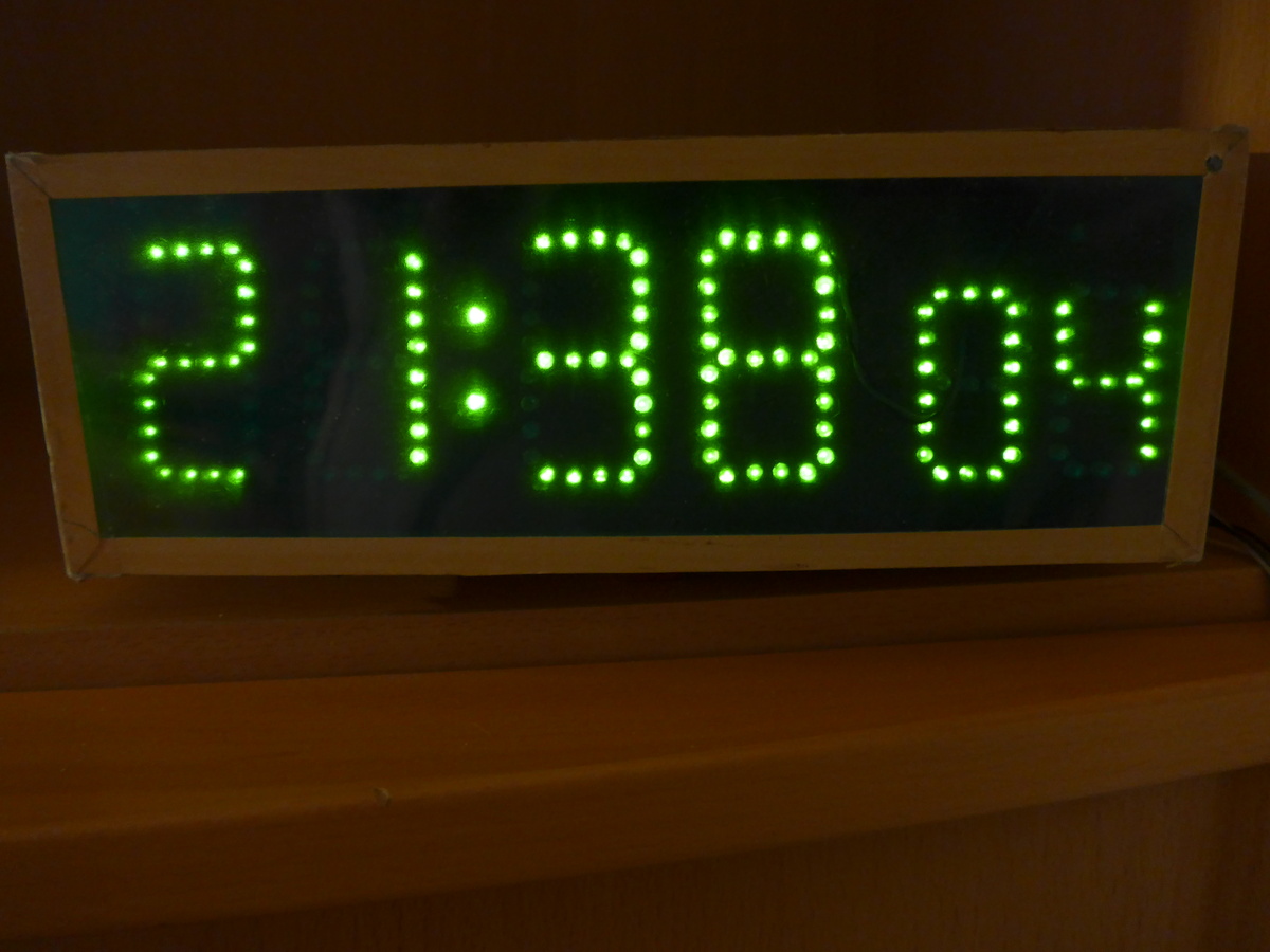

von Wolle G. (wolleg)
Wolfgang R. schrieb:
> Wolle, welches Problem willst du eigentlich lösen? Ich verstehe es
> einfach nicht. Ist das Trollerei? Rechthaberei?
Ich möchte zeigen, dass bei Beachtung bestimmter Randbedingungen ein
Betrieb von LED auch ohne Vorwiderstand möglich ist und der schon öfter
angeführte Fall
z.B. hier
Roland F. schrieb:
> Ganz anders ist die Situation ohne den Vorwiderstand: die LED wird
> erwärmt, der Strom nimmt zu, durch die Konstantspannungsquelle bleibt
> aber die LED-Spannung konstant. Gleiche Spannung bei erhöhtem Stromfluss
> bedeutet mehr Verlustleistung und damit mehr Wärme, wodurch wiederum der
> Strom steigt und damit die Verlustleistung...
nicht zwangsweise auftritt.
Der Betrieb ohne Vorwiderstand kann auch Vorteile haben, wenn z.B. wenn
die LED nach Umgebungshelligkeit gesteuert werden soll und/oder die zur
Verfügung obere Spannung vorgegeben ist.
Es ist kein industriell herzustellendes Massenprodukt.
Als Rechthaberei würde ich es nicht bezeichnen wollen. Aber ich will
auch nicht, dass naturwissenschaftliche Gesetzmäßigkeiten nicht beachtet
werden. z.B. in letzter Zeit die Betrachtungen zum thermischen
Gleichgewicht, welches verhindern kann, dass eine LED eben nicht
zwingend zerstört wird.

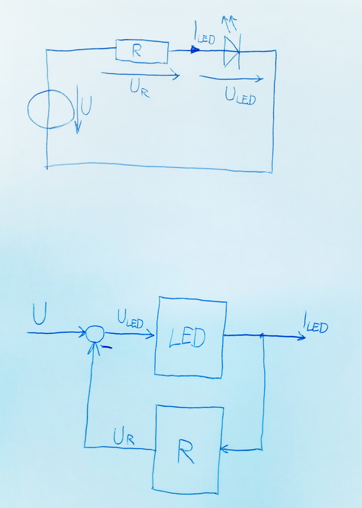

Bei meiner Frage ging es um:
Roland F. schrieb:
>> durch den Vorwiderstand
>> entsteht aus einer Steuerschaltung eine Regelschaltung,
> Kannst Du das etwas näher erläutern?
> z.B. Wie setzt sich der Regelkreis zusammen? Was ist die Regelstrecke,
> der Messwertaufnehmer, der Regler und das Stellglied und ?? , falls noch
> etwas fehlt.
Roland F. schrieb:
> Was genau hast du an meiner Erklärung nicht verstanden?
Ich finde nicht den Zusammenhang, der darstellt, dass aus einer
Steuerung eine Regelung geworden ist.
Zu einer Regelung  gehört m.W. ein geschlossener Regelkreis mit
Regelstrecke, Regler, Stellglied, Rückführung,....usw, den ich Deiner
Erklärung nicht finden kann.

rein akademischer Natur? Da muss ich mich fragen, wieso sich bei meinen
 > 1000 LED(ohne Vorwiderstand)  auch nach vielen Jahren noch keine LED
verabschiedet hat.

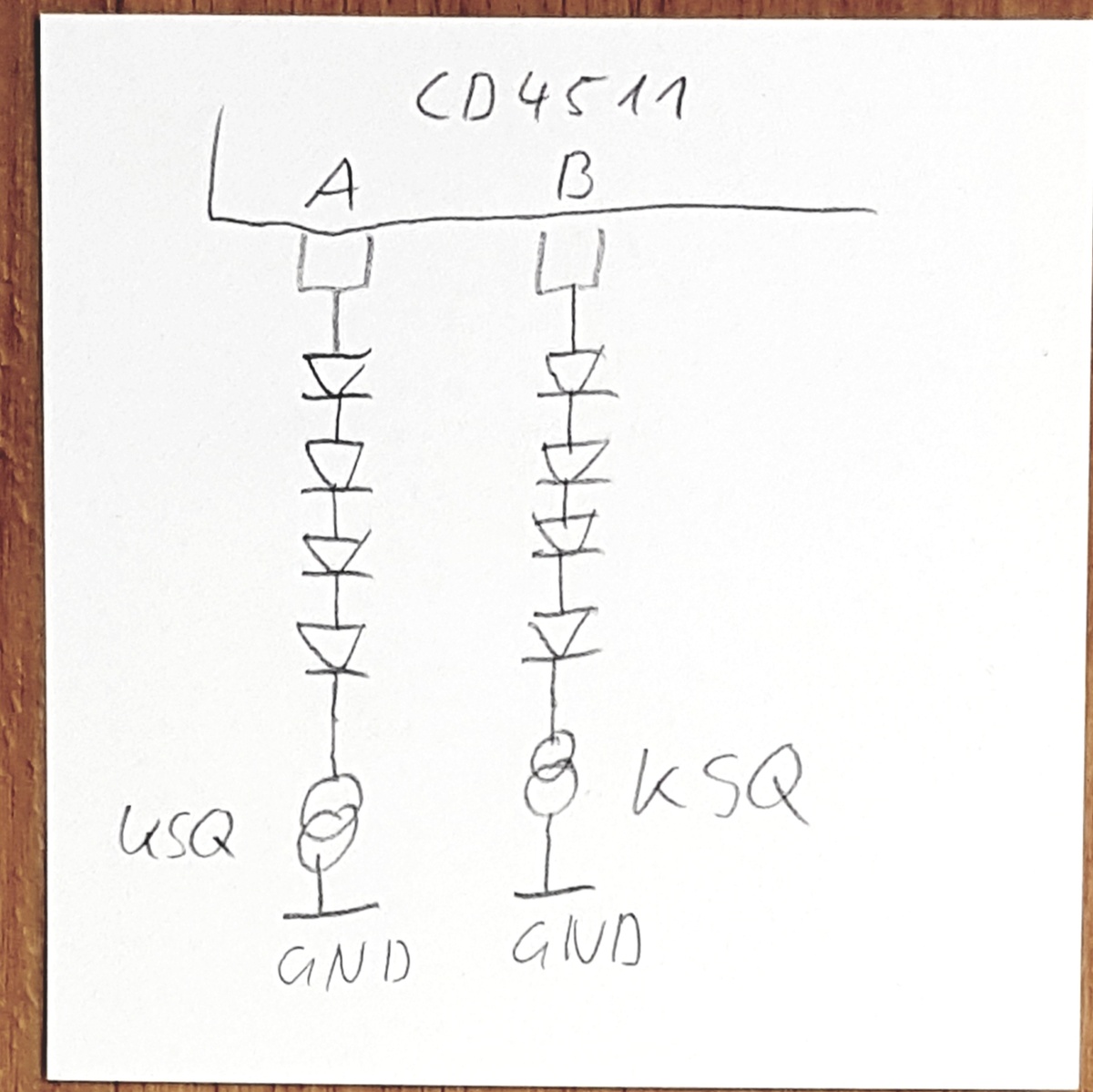

Dirk K. schrieb:
> Durch welche Magie stellt der Wolle nun den Strom auf 4 mA ein?
> Und woher weiß der Wolle, das die LED bei 4 mA nicht thermisch
> durchgeht? Und woher kennt er die Grenze, ab welcher das stabil
> funktioniert? Liegt sie bei 4,1 mA? Oder gar erst bei 24,9 mA?
> Ein Thriller!
Indem Wolle die notwendigen typ. Daten aus dem Datenblatt zur LED heraus
liest.
z.B  hier
Wolle G. schrieb:
> Wenn ich mir das Datenblatt der verwendeten LED (nannte sich 2003 bei
> Reichelt -SLK 3mm grün-) ansehe, dann gibt es auf Seite 5 das Diagramm
> Vorwärtstrom = (f)  Flussspannung.
> Daraus ergibt sich, dass bei 2,1V ca. 12mA fließen. Bei 4 LED in Reihe
> sind das die bereits genannten 8,4V. Jetzt muss man noch etwas
> Spannungsverlust über den 40511 abziehen. (wie viel mV? k. A.)
> Damit bleibt man bei der LED-Stromstärke garantiert unter 25mA.
ist das DB der verwendeten LED angehängt.

von Joachim B. (jar)
> verabschiedet hat.
frag doch nicht so dumm, weil auf dem Weg von Netzteil zur LED soviel
dazwischen ist was >0 Ohm ist!
Du hattest NIE eine Konstantspannung an der LED!
Roland F. schrieb:
> Solltest du aber tatsächlich diesen Zusammenhang nicht erkennen können,
> baue es doch einfach mal nach und beobachte was mit dem Strom passiert
> wenn man eine sich erwärmende LED einmal direkt und einmal mittels
> Vorwiderstand an einer Konstantspannungsquelle betreibt.
Bereits erledigt. siehe:
Wolle G. schrieb:
> Ich habe dazu, weil es auch mich interessierte, einen eigenen
> "Schnelltest" gemacht.
> Eine einzelne grüne LED 5mm, vermutlich noch von (Jahr) 1998, wurde an
> eine Konstantspannungsquelle angeschlossen und der zeitliche Verlauf des
> Stromes gemessen.
> Ergebnis:
> U = 2,0V --> I = 8,93 mA nach ca. 5min I = 8,98mA
> U = 2,2V --> I =23,1mA   nach ca. 5min I = 23,3mA
> Meine Schlussfolgerung: In diesem Bereich trifft die These
>>und ein Kreislauf entsteht bis zur Zerstörung der  LED.
> nicht zu.
Daraus errechnete Dirk H eine Temperaturerhöhung von 8K bzw. eine
Flussspannungsänderung von -40mV bei einem Temp.-Koeffizienten von
-5mV/K.
Jetzt mit einem Vorwiderstand, der ja aus einer Steuerung eine Regelung
machen soll:
Damit es leichter überschaubar wird, folgende Werte
Betriebsspannung: 12V
LED Flussspannung: 2V bei 10mA
Daraus errechnet sich:
(12V-2V)/10mA= 1000Ohm für den Vorwiderstand
Wo soll jetzt der Regelkreis entstanden sein?
Wie stark ändert sich der Stromfluss durch die Temperaturerhöhung und
hat dies einen wesentlichen Einfluss auf das Ergebnis?
Es ist alles gegeben — rechnen Sie

von brüno (Gast)
> verabschiedet hat.
Weil du zu blöde bist den Vorwiderstand zu erkennen 😉

von M.A. S. (mse2)
Wolle G. schrieb:
> Vielleicht könnte man noch einmal darüber diskutieren, warum ein
> Vorwiderstand aus einer Steuerschaltung eine Regelschaltung machen soll.
Was gibt's da zu diskutieren? Schau Dir das Blockschaltbild der Regelung
weiter oben an, das ich extra für Dich dahingemalt habe!
Das Verhalten von LED mit Vorwiderstand an Spannungsquelle ist durch
dieses Bild korrekt modelliert. Das Modell entspricht logisch und
mathematisch einer Regelung mit P-Regler.
Was möchstest Du noch wissen?

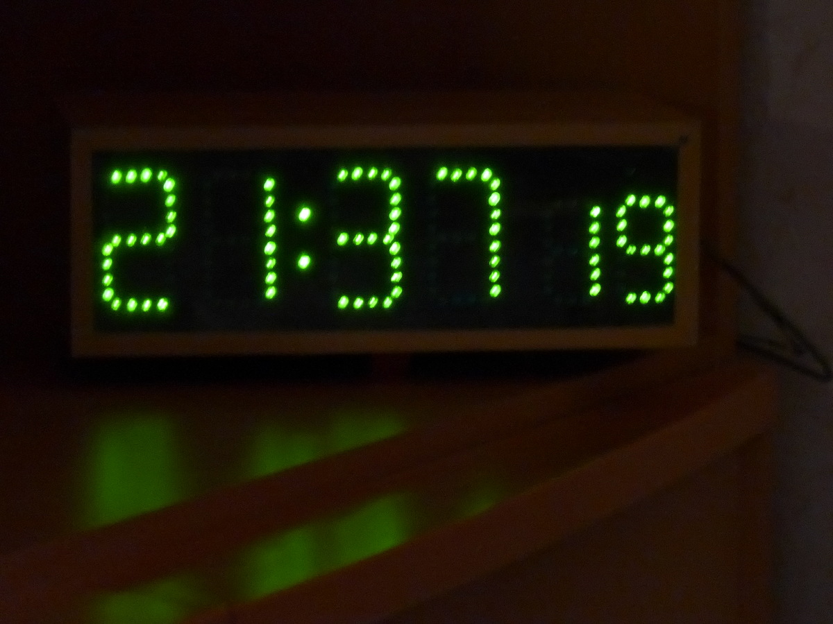

Heute mal einen kurzen Bericht zum Zustand der LED, welche OHNE
VOR-widerstand nun schon viele Jahre an einer von der
Umgebungshelligkeit gesteuerten Konstant-SPANNUNGS-quelle ohne Ausfälle
betrieben werden.
(Keiner Einzigen der ca. 130 LED wurde ein Widerstand vorgeschaltet)
Inbetriebnahme der Uhr: Jahr 2003
Dazu 2 Bilder:
Bild 1: Stand 2017
Bild 2: Stand 2024
Damit sollte doch jetzt der Beweis erbracht worden sein, dass man bei
Beachtung bestimmter Kriterien (mein Slogan: "wenn man es richtig
macht") der Betrieb von LED an einer Konstant-SPANNUNGS-quelle möglich
ist.
 Oder etwa nicht?
von Monk (Gast)
> ist.
> Oder etwa nicht?
Sieht so aus. Magst du den relevanten Teil der Schaltung teilen, damit
wir davon lernen können?
Joachim B. schrieb:
> Deine Konstantspannungsquelle hat versteckte Vorwiderstände,
> denn der Ri = 0 (das wäre wirklich ohne Vorwiderstand) wurde noch nicht
> erfunden.
Enthält diese Aussage evtl. Formulierungsfehler?
Eine KONSTANTspannungsquelle hält seine Spannung in engen Grenzen
konstant.
Ein Vorwiderstand ist bei mir ein separater Widerstand, welcher mit der
LED in Reihe geschaltet wird.
Kann ich. (siehe Anhang) Bei Bedarf Fragen stellen.
von Klaus F. (klaus27f)
Der Zauber ist enttarnt:
   Siehe  "LED 5MM 12V GN" oder "LED 3MM 12V GN"  bei Reichelt.

von Dirk K. (knobikocher)
Wolle G. schrieb:
> Oder etwa nicht?
Nein, immer noch nicht.
Und genau solch einer ist ja vorhanden in deiner Schaltung.
Wir hatten dir bereits aufgezeigt, dass die zwischen Quelle und LED
geschalteten Treiber einen Widerstand im nicht zu vernachlässigen
Bereich (ich glaube es waren irgendwie 30-50Ohm) haben und somit von dir
ungeplant(!) als Vorwiderstand fungieren.
> betrieben werden.
Diese Aussage ist somit nicht korrekt. Ein Vorwiderstand ist vorhanden.
Nur nicht explizit von dir geplant.
Darüber hinaus hast du selber aufgezeigt und auch in einem Satz
geschrieben, dass die Konstant-SPANNUNGS-quelle eben keine solche ist,
da die Spannung in Abhängigkeit der Lichtverhältnisse gesteuert wird und
somit nicht konstant ist.
Ja, deine Schaltung funktioniert. Das erkenne ich sogar an.
Wolle G. schrieb:
> (mein Slogan: "wenn man es richtig macht")
Du hast es per Zufall "richtig gemacht", denn du hast ungeplant einen
passenden Vorwiderstand eingebaut.

Mein erstes "Projekt" zur Darstellung von ca. DIN4 großen
7-Segmentziffern wurde sogar mit einer Parallelschaltung von 6 in Reihe
geschalteten grünen LED gebaut.
Warum ohne Vorwiderstand? Es stand mit einem vorhandenen Trafo nur 12V
zur Verfügung und es sollten rel. große 7-Segmentziffern, die auch in
größerer Entfernung gut lesbar sind, dargestellt werden. Bei 6x grüne
LED in Reihe war dann aber kein Spannungsüberschuss für einen
Vorwiderstand vorhanden.
Im Anhang ein Auszug der Schaltung für den Betrieb eines Segments der
7-Segmentziffern.
Die Anlage mit ca. 300 grünen LED wurde Ende der 90er Jahre des vorigen
Jahrhunderts gebaut und wurde ca.15 Jahre störungsfrei genutzt.
Schlussfolgerung (Wiederholung): LED können bei Einhaltung bestimmter
Kriterien auch an einer Konstantspannungsquelle ohne Vorwiderstand
betrieben werden.
Ring frei
Udo S. schrieb:
> p.s Wahrscheinlich funktioniert es weil die uralten verbauten Leds
> einfach einen hohen Bahnwiderstand haben und du sie deutlich unter
> Nennstrom betreibst.
Genau.
Diese Eigenschaft und  Festlegungen wurden von mir bewusst, wie schon in
früheren Beiträgen angeführt, bei der "Entwicklung der Schaltung“
genutzt.
Läuft bei mir unter "wenn man es richtig macht“.
Na endlich hat jemand meine Herangehensweise erkannt.

In Kurzfassung: unnötiger Aufwand
Dazu einige Gesichtspunkte am Beispiel der Uhr:
a) jedem Segment der 6St. 7-Segmentziffern müsste eine
Konstantstromquelle vorgeschaltet werden, da jedes Segment je nach
aktueller Uhrzeit EIN- oder AUS-geschaltet  werden muss.
b) man würde 6x7 = 42 Regler benötigen, die einen erheblichen
Platzbedarf erfordern  würden und
c) zusätzliche Kosten verursachen.

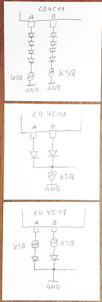

Oder man kombinierte einige B3170-KSQs mit - dann auch viel
niederohmiger ausgelegt schon entsprechend funktionierenden*
- Stromverteil-Widerständen, sowie dem was Dirk K. sagte.
[*: "Stromverteilung/-einstellung via n * R_vor ist an KSQs
niederohmiger als an Spannungsquellen möglich." ist für wen
ganz bestimmten aber wohl  ganz ähnlich undurchschaubar wie
es das hiesige -äh- "U(H)R-Problem" war, fürchte ich stark.]

Deshalb  endlich mal ein kleines Rechenbeispiel her, wo gezeigt wird,
dass bei Verwendung eines Vorwiderstandes ein Vorteil entsteht.
> Abgekürzt: Bitte hör endlich auf mit ..
> Bitte.
Versprochen.
Voraussetzung wäre eine kleines Rechenbeispiel, welches den Nachweis
erbringt, dass die LED der Uhr:
Wolle G. schrieb:
> Heute mal einen kurzen Bericht …
welche nach Schaltung:
Wolle G. schrieb:
> Angehängte Dateien:
>  25-5a_Funkuhr_Linearregler.pdf (24,8 KB)
betrieben werden, ohne konkretem Vorwiderstand zerstört werden.
(Warum dies auch nach Jahren noch nicht passierte, wurde schon gezeigt.)

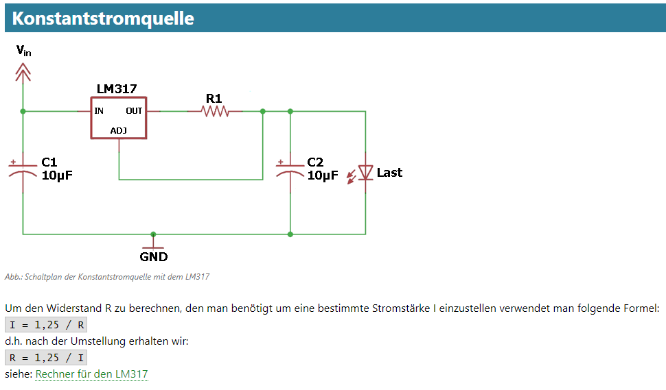

Dirk K. schrieb:
> Warum der B3170 (quasi ein LM317) nicht einfach als in der
> Schaltung als Konstantstromquelle genutzt wurde und dort die
> Lichtabhängigkeit mit so ziemlich den selben Bauteilen
> (R2-Ersatzschaltung) eingebracht wurde, das wird auf ewig ein Geheimnis
> bleiben.
Darauf gab es den Einwand:
> Nach dieser Argumentation müssten sogar 42 Konstantstromquellen B3170
> eingesetzt werden
Da es längere Zeit keine Einwände zu den Schlussfolgerungen, dass bei
Verwendung von Konstantstromquellen 42St. B3170 notwendig wären, kann
man  davon ausgehen, dass hier der Einsatz einer -Spannungsquelle an
LED-  die optimale Lösung ist.
(alter Slogan: "wenn man es richtig macht")
Oder konnte das "Geheimnis" zwischenzeitlich gelüftet werden?
Dirk K. schrieb:
> Nein
Warum nein?
Willst Du tatsächlich für jeden einzelnen Balken der 7 Segmentziffern
eine   Konstantstromquelle B3170 einsetzen?
Wie soll denn nach Deinen Vorstellungen die  Konstantstromquelle B3170
für die Ansteuerung der 42 Balken der 6 Ziffern verschaltet werden?
Nur eine kleine Skizze, die die Verschaltung  Deiner Konstantstromquelle
zeigt, könnte hier helfen.
Man will ja nicht drängeln.
Aber ist die Anfertigung einer kleinen Skizze zur Beschaltung der
LED-Balken (4St. LED in Reihe/Balken) einer 7-Segmentziffer mit der
Konstantstromquelle  B 3170 wirklich so aufwendig?
Es wäre  interessant, zu erfahren, wie Du die KonstantSTROMquelle
B 3170 in die Schaltung einbauen würdest.
Wie eine KonstantSPANNUNGsquelle  B 3170 bei einer 7-Segmentziffer
verbaut wurde, zeigt die Schaltung :
Ist bereits seit einem Monat aufgezeigt:
Beitrag "Re: LED leuchten nicht mit Vorwiderstand"
Du drängelst nicht, du vergisst scheinbar einfach. Oder verdrängst
bewusst.
Und dass du unbewusst passende Widerstände eingebaut hast, wurde auch
schon aufgezeigt.
Wolle G. schrieb:
> Für Interessierte: Es werden pro Ziffersegment 4 grüne LED in Reihe von
> einem BCD zu 7-Segmentdekoder 40511 angesteuert.
Der 40511 hat schätzungsweise einen Innenwiderstand im Bereich von
50-250Ohm, wie dem Datenblatt der weitestgehend wohl baugleichen Variant
CD4511BE zu entnehmen ist. Dies wurde dir auch bereits aufgezeigt. Hast
du wohl auch aus versehen vergessen.
Du hast also aus versehen, "das richtige gemacht" und passende
Widerstände eingebaut. Gratulation! Da ist also der Grund, warum die Uhr
so lange ihren Dienst tut!
Darin heißt es:
> bleiben
Es geht damit um Deinen Vorschlag (Auszug daraus):
> EINFACH in der
> Schaltung als KonstantSTROMquelle GENUTZT
und Deine empfohlene  Konstantstromquelle
 siehe:
Dirk K. schrieb:
> Angehängte Daeien:
Um Missverständnisse auszuräumen, wurde  eine kleine Skizze gewünscht,
welche zeigt, wie die Segmente einer 7-Segmentanzeige mittels
KonstantSTROMquelle angesteuert werden sollen.
Siehe:  (Wiederholung)
Vielleicht wird es doch noch etwas mit einer kleinen Skizze, welche die
Verschaltung Deiner Konstantstromquelle  an einer 7-Segmentziffer
(4St. LED/Segment) zeigt.
Im Bereich 5-10mA sind es 20Ohm (hier ungeschätzt). Nun rechne mal, wie
stark dieser Widerstand den LED-Strom beeinflusst und die
Versorgungsspannung (hier ca.8V) für die LED verändern würde.
Um dieses "Übel" zu vermeiden, wolltest Du eine Konstantstromquelle
einsetzen.

Er will bei seiner Schaltung an Stelle meiner Konstantspannungsquelle
eine Konstantstromquelle einsetzen.
Siehe:
> bleiben.
Hier steht nichts von 42 Konstantstromquellen, sondern nur, dass er
"EINFACH" meine Konstantspannungsquelle durch eine Konstantstromquelle
ersetzen will.
Deshalb die Frage nach einer Skizze.
> VOR-widerstand nun schon viele Jahre ...
zeigen.
Diese Methode  hat sogar einige Vorteile.
Dirk K. schrieb:
> Welche du aber nicht in der genannten Schaltung angewandt hast, da dort
> indirekt und ungeplant entsprechende Vorwiderstände verbaut sind, wie du
> selbst bestätigt hast
Richtig, es ist weiterer Widerstand, welcher sich in Reihe der (hier
4St.) LED befindet.
Das wären allerdings nur ca. 20% des Gesamtwiderstandes der
Reihenschaltung.
Nun könnte man ja mal überlegen, ob man diesen Widerstandsanteil der
Spannungsquelle oder der LED-Reihe zurechnen sollte.
Bei ca 8V Gesamtspannung/Segment sollten die paar mV nicht ins Gewicht
fallen?
Aber ein Vorwiderstand, der die Stromstärke der LED-Reihe entscheidend
bestimmt, ist er nicht.
Hast Du deshalb "VOR-widerstand" in Gänsefüßchen gesetzt?

von Michael M. (Firma: Autotronic) (michael_metzer)
Wolle G. schrieb:
> Jetzt fehlt nur noch eine Antwort zur Konstantstromquelle an der
> 7-Segmentziffer, damit evtl. Missverständnisse ausgeräumt werden können.
> (mit Skizze o. ä.)
Da deine vier Serien-LEDs beidseitig problemlos zugänglich sind,
könntest du tatsächlich jedem Segment eine eigene KSQ spendieren
(oberstes Bild).
Bei einer handelsüblichen 7-Segment Anzeige mit gemeinsamer Kathode geht
das nämlich nicht so einfach. Eine KSQ für alle 7 Segmente bedeutet je
nach aufleuchtender LED-Anzahl, auch unterschiedliche Helligkeiten
(mittleres Bild).
Oder man schaltet eine "schwebende" KSQ zwischen dem CD4511
Segmenttreiber und LED. Aber an der Stelle wäre ein Widerstand noch
einfacher (unteres Bild).

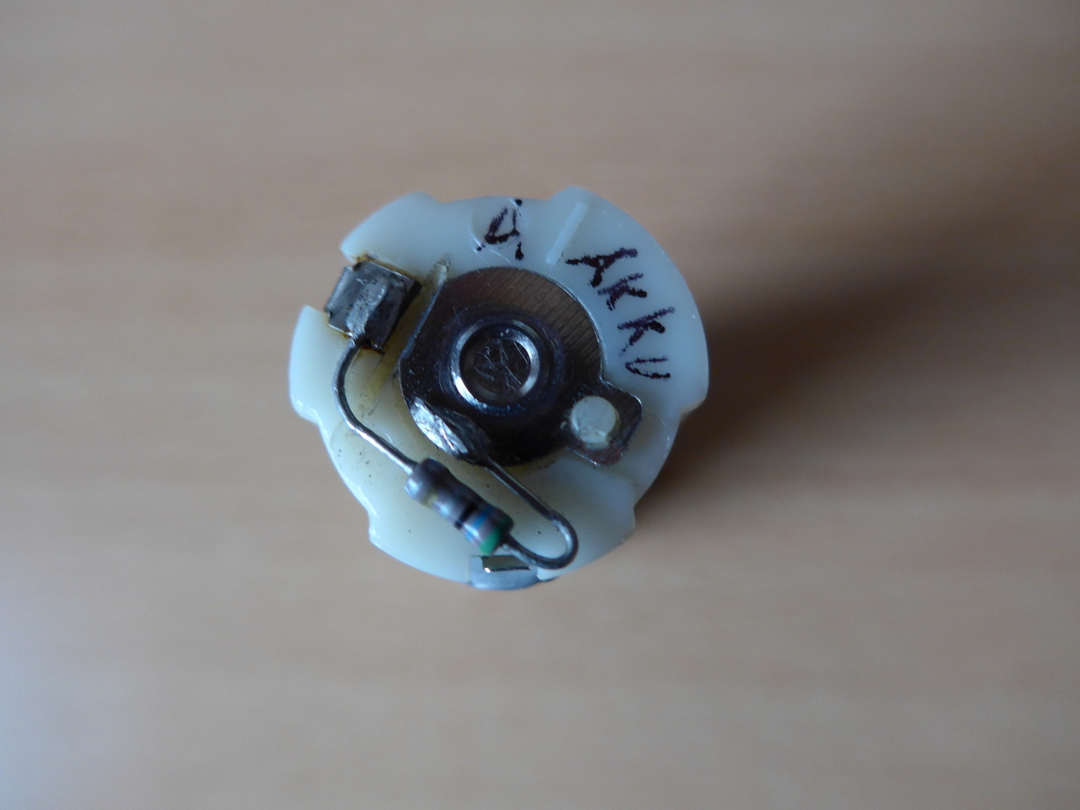

Tatsächlich gibt es Taschenlampen mit LEDs, wo ich keine Vorwiderstände
gefunden habe. Grund: Die Spannungsquelle ist selber der Widerstand.
Denn: Wenn man statt bestimmter Akku- oder Batteriesorten andere nimmt,
fallen eine LED nach der anderen aus.
Auch die Weihnachtsbeleuchtungs-LED-Kette hat so LEDs, die gehen nur
lange mit bestimmten Spannungsquellen (mit angepasst "hohem"
Innenwiderstand.)
Für die LEDs ist es egal, wo der Widerstand sitzt. Ob schon in der
Spannungsquelle selbst, oder noch extern.
So ist es.
Vorschlag:
Siehe Foto (Widerstand)

von Karl B. (gustav)
Wolle G. schrieb:
> So ist es.
Hier das Bild.
Statt Akkus "normale" 1,5V Batterien genommen, die passen auch in den
Batteriehalter. Und nirgends steht beim Herstellerbeiblatt geschrieben,
dass man nur Akkus nehmen soll. ->programmierter Verschleiß und
Verdummung der Kunden. "Ja, wussten Sie denn nicht, LEDs haben auch nur
eine begrenzte Lebensdauer."
ciao
gustav

Einsatz einer Konstantstromquelle, auf die leider immer noch nicht
eingegangen wurde.
Gib Dir einen Ruck, um auf diese Frage mal einzugehen.
Wolle G. schrieb:
> Für mich (aktuell noch wichtiger) ist die Frage nach einer Skizze zu dem
Auch wenn du die Skizze von mir oben nicht akzeptieren willst, aber du
kennst die Lösung bereits.
Der Vorteil von deinen einzelnen selbstgebauten Segmenten ist, dass sie
keine gemeinsame Kathode haben, sondern jede Kathode ist frei zugänglich
und kann somit leicht einzeln mit einer KSQ verschaltet werden. Bei
käuflichen 7-Segment Anzeigen mit gemeinsamer Kathode ist das nämlich
nicht möglich!
Hausaufgabe für Wolle: Erweitere zeichnerisch die oben gezeigte Skizze
mit 40 weiteren KSQs!

Vielleicht verstehst du es mit einem Bild besser. Siehe Anhang aus dem
Datenblatt, wie das Bauteil als eine Konstantspannungsquelle genutzt
werden könnte. Dieses Bild kannst du nun mit deinem Schaltplan vergleich
und "Such die Unterschiede" spielen. Falls du Unterschiede findest,
kreise diese ein und zeige uns das dann hinterher :)
Der B3170 ist eine Konstantspannungsquelle und wird 3-polig
angeschlossen. Man kann den B3170 auch als Konstantstromquelle 2-polig
verschalten und in die einzelnen Segmente einbinden.
Da es sich dann um eine Serienschaltung handelt, ist es sogar egal ob
der B3170 zwischen CD4511 und Segment, oder zwischen Segment und GND
eingeschleift wird.
Ich kann ja mal zu beiden möglichen Möglichkeiten je eine Skizze
aufskizzieren.
> aufskizzieren.
Gibt es doch schon in diesem Thread...
Richtig. z.B. erst am 18.7.24 zu Konstantstromquellen an LED
Michael M. schrieb:
> Angehängte Dateien:
Aber es geht um Deinen Vorschlag:
>> bleiben
Deshalb sollte zu:
> Warum der B3170 (quasi ein LM317) nicht EINFACH in der
> Schaltung als Konstantstromquelle genutzt wurde ....
nun endlich mal eine kleine Skizze gezeigt werden, um evtl.
Missverständnisse ausräumen zu können.
