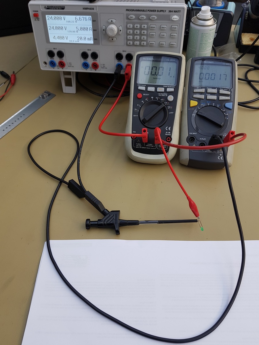

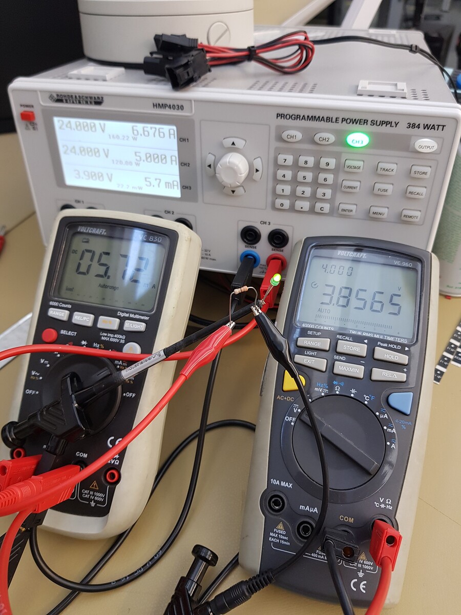

> Bereits erledigt. siehe:
> Wolle G. schrieb:
>> Ich habe dazu, weil es auch mich interessierte, einen eigenen
>> "Schnelltest" gemacht.
>> Eine einzelne grüne LED 5mm, vermutlich noch von (Jahr) 1998, wurde an
>> eine Konstantspannungsquelle angeschlossen und der zeitliche Verlauf des
>> Stromes gemessen.
>> Ergebnis:
>> U = 2,0V --> I = 8,93 mA nach ca. 5min I = 8,98mA
>> U = 2,2V --> I =23,1mA   nach ca. 5min I = 23,3mA
>> Meine Schlussfolgerung: In diesem Bereich trifft die These
>>>und ein Kreislauf entsteht bis zur Zerstörung der  LED.
>> nicht zu.

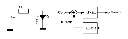

> Jetzt mit einem Vorwiderstand, der ja aus einer Steuerung eine Regelung
> machen soll:
> Damit es leichter überschaubar wird, folgende Werte:
> Betriebsspannung: 12V
> LED Flussspannung: 2V bei 10mA
> Daraus errechnet sich:
> (12V-2V)/10mA= 1000Ohm für den Vorwiderstand
Noch einmal die hier im Vordergrund stehende Frage:
Wo und wie soll jetzt aus einer Steuerung ein Regelkreis entstanden
sein?
 Welche Komponenten stehen für welche Funktionen (z. B. Regler,
Sollwert, Regelstrecke, usw.) innerhalb des Regelkreises?
Wie stark ändert sich der Stromfluss durch eine Temperaturerhöhung
(hier 8K)?
Wie stark ändert sich dabei die Helligkeit der LED oder sollte man das
unter "verriecht sich" einordnen?
Wenn möglich ! --> nur sachliche Argumente !

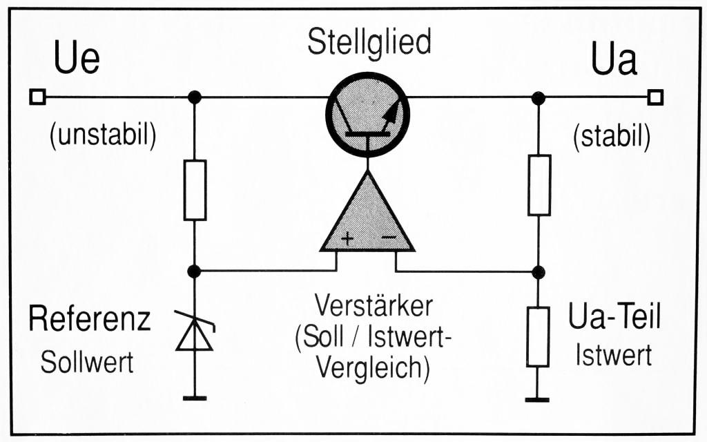

von chris (Gast)
>>> Stromes gemessen.
>>> Ergebnis:

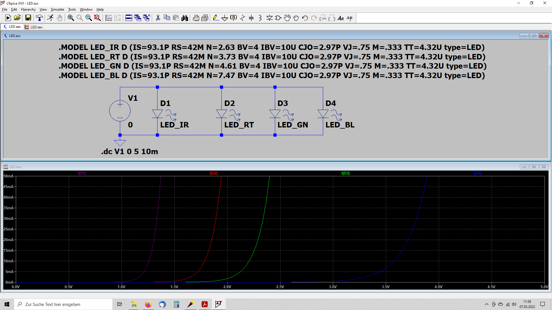

Die Messung ist für die Tonne da bei der Spannungsmessung ein paar
Nullstellen fehlen. Oder anders gesagt: War die Spannung wirklich über
die ganzen 5 Minuten exakt 2.00000 V? Eine kleine Änderung bei der
Spannung kann schon eine "große" Änderung (0.05 mA) im LED Strom
verursachen (Diodenkennlinie)
> sein?
Gar nicht, die Rückkopplung mit einer Ausgangsgröße fehlt! Diese
Ausgangsgröße könnte z.B. der Strom durch die LED sein oder die
LED-Helligkeit. Damit man regeln kann, muss das irgendwie gemessen
werden und auf die Eingangsgröße (Versorgungsspannung, Vorwiderstand,
LED-Strom) wirken können.

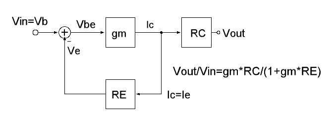

von Lutz V. (lvw)
Alles Definitionssache:
Beispiel: Ist ein ohmscher Spannungsteiler ein Regelkreis?
Wenn man möchte, kann man ihn so auffassen mit der Vorwärtsfunktion
H=R2/R1 und voller (100%) Gegenkopplung G=1
Das klassische Rückkopplungsmodell der Regelungstechnik liefert dann mit
Ua/Ue=H/(1+GH) den Spannungsteiler
U2/U1=(R2/R1)/[1+(R2/R1)]=R2/(R1+R2).
Was denkst Du denn sonst?
Warum stehen bei mir 2,0V bzw. 2,2V und nicht Deine 2.00000 V?
von Gunnar F. (gufi36)
ich sehe das genauso, im Prinzip wirkt der Strom über den
Spannungsabfall am Widerstand zurück auf sich selbst. Nur ist eben die
Schleifenverstärkung <1, also die bleibende Regelabweichung hoch. Würde
man in die Rückkopplung einen Verstärker einbauen, bliebe die Struktur
gleich und man erkennt den Regelkreis leichter.

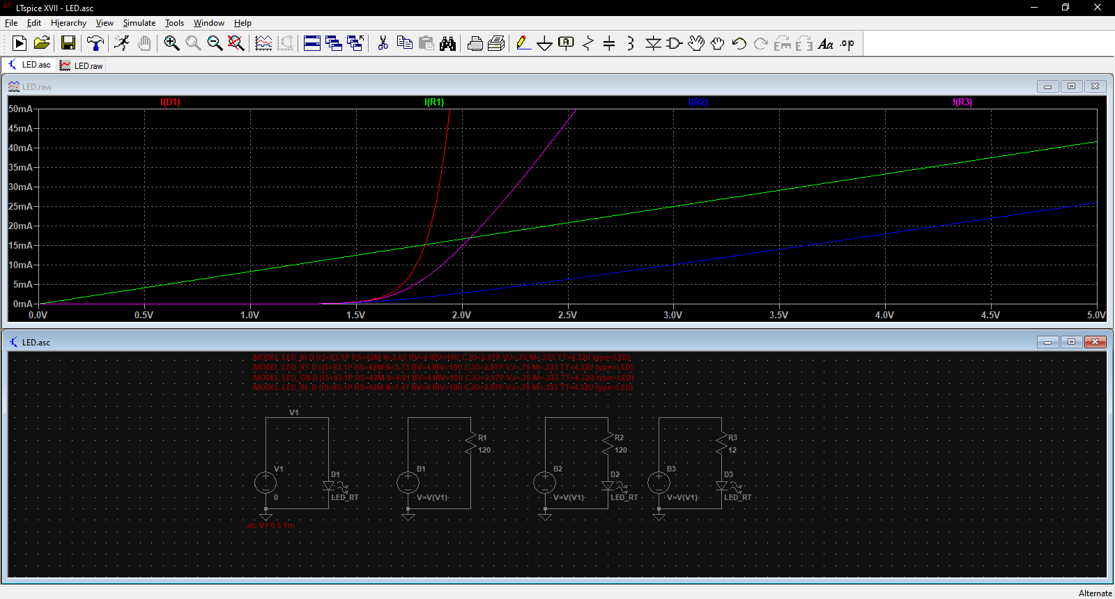

> verursachen
Um welche Größenordnung es sich handelt, kann man aus meiner angeführten
Messung entnehmen. Ergebnis: 200mV --> 14mA

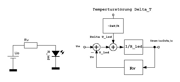

von Michael M. (Firma: Autotronic) (michael_metzer)
Jörg R. schrieb:
> Wie gesagt, ignorieren;-)
Lieber nicht ignorieren, denn Wolle G. hat den Parallelthread quasi
gekapert. Hier hat er jetzt seinen eigenen Thread und kann damit machen
was er will. Roland F. hat das mit der Regelung im Parallelthread auf
den Punkt gebracht:
Roland F. schrieb im Parallelthread:
durch den Vorwiderstand entsteht aus einer Steuerschaltung eine
Regelschaltung, die in der Lage ist "negative" Einflüsse durch z.B. eine
Temperaturerhöhung zu kompensieren. Und man braucht die
Rahmenbedingungen praktisch gar nicht berücksichtigen.

Beitrag "Mosfet-Schaltung, die es gar nicht gibt" unterhalten. Dort geht es
auch darum, was einen Regler ausmacht: ein Sollwert, ein Istwert, ein
Vergleicher und ein Steller ist das Mindeste.

und was ist mit der Spannungsgegenkopplung beim Emitter- oder
Kathodenwiderstand?
scnr
> Kathodenwiderstand?
Da ist die BE-Strecke der Vergleicher und die CE-Strecke der Steller.
Denn nicht der Widerstand hält die Spannung konstant, sondern der
Transistor. Der Widerstand dient lediglich der Ermittlung des Istwertes.

Achim H. schrieb:
> > P.S. nur zur Vollständigkeit: Für mich ist der Emitterfolger ein Regler,
> die Basisspannung ist die Führungsgröße.
Beim Emitterfolger ist Ve natürlich der Ausgang.
von Lutz V. (lvw)
Eine mögliche und korrekte - zugegeben aber etwas akademische -
Betrachtungsweise der Reihenschaltung R1-LED mit gewünschter
Ausgangsgröße Io.
Übertragungsfunktion (Rückkopplungsmodell):
Io/Uo=(1/R1)/[1+(R_LED/R1)]=1/(R1+R_LED).
Übrigens: So eine Darstellung ist z.B. für einen P-T1-Regler ganz normal
und üblich (mit Integrator als Vorwärtselement und Widerstand in der
Rückkopplung), gilt somit auch für den passiven RC-Tiefpass (der ja ein
P-T1-Glied ist.)

Wolle G. schrieb:
> Das interessiert mich nun mal. Man will ja nicht allzu dumm sterben.
> Wenn ich mir das Diagramm I = (f)U zu der grünen LED --SLK 3mm GN--
> ansehe, dann beginnt die Kurve erst bei ca. 1,8V.
> Warum beginnt die Kurve erst bei 1,8V bzw. "was" ist unterhalb dieser
> Spannung "zuständig"?
Hier mal zum Simulieren. Basierend auf diesen Beiträgen.
Beitrag "Re: Wie LED in LTspice simulieren"
von Achim H. (anymouse)
> Ausgangsgröße Io.
> P-T1-Glied ist.)
Wenn ich das so richtig sehe, stellt in diesem Beispiel aber die
Eingangsspannung die Führungsgröße dar. D.h.: Der Widerstand "regelt"
also den durch ihn fliessenden Strom so, dass er proportional zur
anliegenden Spannung (minus des Offsets der als konstant angenommenen
LED-Flussspannung) ist. Für diese "Regelung" (d.h. Erfüllung des
Ohmschen Gesetz) muss man zur Erklärung vermutlich auf die physikalische
Ebene des Festkörpers gehen - geschenkt.
Was hier aber nicht passt, ist einen konstanten LED-Strom auch bei
Störung der Eingangsspannung zu erhalten.

von Lutz V. (lvw)
Natürlich nicht - es ist ja formal ein Führungs (Folge-)-Regelkreis.
Für die Ausregelung einer Störung, die irgendwo eingreift, müsste man
ein anderes Diagram erstellen (Störungs-Regelung).

Wolle G. schrieb:
> Für mich "regelt" der Vorwiderstand den Strom nicht, sondern er steuert
> den Strom, welcher durch die Reihenschaltung von
> Vorwiderstand + LED-Widerstand fließt.
> siehe  06.05.2022 14:46
Der Widerstand macht weder das eine, noch das andere. Vielmehr biegt der
Widerstand lediglich das nichtlineare UI-Verhalten der LED etwas mehr in
Richung linear.
So richtig linear ist die Gesamtschaltung dann zwar immer noch nicht,
aber normalerweise ist es dann linear genug.
Ich habe Falks Simulation mal umgebaut. Dort sind jetzt die UI-Verläufe
von:
1. nichtlineare LED (rot)
2. linearer Widerstand (grün)
3. Kombination aus nichtlinearer LED und linearem Widerstand in üblicher
Größenordnung (blau)
4. Und um die Nichtlinearität zu verdeutlichen, nochmal LED und
Widerstand mit geringem Wert (pink)
Bei der pinken Kurve kannst du noch sehr schön den runden Bauch
erkennen. Da wird zwar die UI-Kurve ein bisschen linearisiert, aber so
richtig linear ist das halt immer noch nicht (vergleiche mit der grünen
Kurve), aber die Krümmung ist deutlich schwächer als die der roten
Kurve. (Daß sie ebenfalls noch recht steil nach oben geht ist eine
andere Sache, es geht nur um die Krümmung.)

> Wenn du alle Teile, die zu einer Regelung gehören, identifiziert sind -
> wo sind diese Teile dann bei einer Widerstands-Dioden-Reihenschaltung?
> Wo ist die Sollwertvorgabe, wo findet der Vergleich zwischen Soll- und
> Istwert statt?
Regelgröße ist der Strom über die Diode, Stellgröße der Spannungsabfall
über den Widerstand. Messglied ist der Widerstand selbst, der bekommt
dank Serienschaltung den gleichen Strom zu sehen wie die Diode.
Wo ist der Sollwert in einem stupiden Temperaturschalter vorgegeben? Wo
findet der Vergleich zwischen Soll- und Istwert statt wenn sich ein
Bimetall verbiegt?
Es gibt viele Regler ohne explizit vergleichendes Element z.B in Form
eines OPV. Du findest es aber implizit im Widerstand selbst, dieser
vergleicht den Stromfluss mit einem vorher festgelegten
Referenzstromfluss (dem Strom den die LED nach Auslegung bekommen soll)
und ändert seinen Spannungsabfall entsprechend einem P-Regler.
Und bevor du jetzt sagst der Widerstand tue ja nichts, der sei nur
passiv - auch ein OPV funktioniert nur durch seine Transistoren, ein PTC
nur durch seine Physik usw.
> Wenn die Eingangsspannung etwas schwankt, wo wird da der Strom konstant
> gehalten?
Das ist keine Eigenschaft einer Regelung. Vielleicht liest du dir mal
die Grundlagen der Regelungstechnik an?
Jeder P-*REGLER* hat eine bleibende Regelabweichung die mit den
Randbedingungen schwankt. Es ist keine Anforderung an einen Regler die
Regeldifferenz immer und dauerhaft auf 0 zu halten, es ist nicht mal
eine Anforderung die Regeldifferenz überhaupt auch nur einmal auf 0 zu
bekommen.
Tatsache ist außerdem, dass die LED mit Widerstand besser dran ist als
ohne. Der Widerstand verbessert also über seine regelnde Funktion die
Konstanz des Stromflusses über die LED, wie bei P-Reglern üblich aber
mit einer bleibenden Differenz zum Sollwert.

Da lag nie eine Konstantspannung an der LED an, weder in Deinem
"Meßbeispiel" noch in irgendeiner Deiner "Schaltungen". Weil immer
mehrere Bauteile mit ihren linearen und/oder differenziellen
Widerständen in Reihe mit den LEDs lagen, immer.
Naja, wer annimmt, dass die Spannung vor und nach dem
stromdurchflossenen Vorwiderstand gleich sind, kann offenbar auch nicht
anders.
Beitrag "Re: LED leuchten nicht mit Vorwiderstand"
> ... Nun sollte es im Prinzip egal sein, ob man die Spannung vor oder nach dem
Vorwiderstand konstant hält ...
Korrekt.
> Nur ist eben die Schleifenverstärkung <1, also die
Ja -- aber nicht nur das: Da keine aktive Komponente
(=keine Komponente mit Leistungsverstärkung) vorhanden
ist, braucht man auch keine Hilfsenergie.
Aus genau demselben Grund kann ein Phänomen nicht auf-
treten, das charakteristisch für rückgekoppelte Systeme
ist: Es können keine ungedämpften Schwingungen erzeugt
werden.

> Wenn du anstelle des Vorwiderstandes einen LM317 als Konstantstromregler
> beschaltest und es dann egal ist ob du 5V oder 15V vorne anlegst weil
> trotzdem nur 20mA fließen - DAS wäre eine Regelung.
Und auch da gibt es ein, wenn gleich praktisch bedeutlingsloses dI/dU.

Und ob es Sinn macht das als Regler aufzufassen... schwierig. Häng die
LED an einen OPV, lass den den Strom über einen Shunt regeln und du hast
auch einen P-Regler, nur mit einem sehr viel höheren Faktor. Aber auch
mit bleibender Regelabweichung, nur halt sehr viel kleiner.
Am Ende tut der Widerstand für die LED genau das, was man von einem
Regler erwarten würde. Der Sollwert muss nicht soo genau getroffen
werden, +/- Faktor 2 reicht ja für die meisten LED völlig.
In dem Rahmen tut der Widerstand es genau das was man von einem Regler
in dieser Situation möchte.
> (hier 8K)?
Wenn Du den meinst?
Die (Größe der) Änderung des Stromflusses hängt davon ab, an welcher
Stelle der Dioden-Kennlinie sich der momentane Spannungswert befindet.
Je nachdem, ob sich dieser Wert im flachen oder im steilen Teil
befindet, können erst 40K kritisch sein oder aber schon 2K. Auch sind
nicht alle Kurven aller LEDs gleich, eine allgemeine "Berechnung", wie
Du sie möchtest, gibt es nicht.
Blackbird

b) Die bekannte Serienschaltung aus Widerstand und Zenerdiode, welche
eine ziemlich konstante Spannung liefert, gilt als echter Regler, oder?
von Wühlhase (Gast)
Achim H. schrieb:
> Erbse 1: Kann man sagen, dass ein Regler, der den Strom durch ein
> Bauelement regelt, auch den Strom durch ein in Reihe geschaltetes
> Bauelement regelt (I ist bei Reihenschaltung konstant) -- (und man
> andere Strompfade durch Substrat, Oberflächenkriechströme etc. aufgrund
> der Größenordnungsunterschiede als vernachlässigbar ansieht)?
Das ergibt sich zwangsläufig so, ja.
Achim H. schrieb:
> Erbse 2: Kann man sagen, dass ein Regler, der die Spannung an einem
> ohmschen Widerstand regelt, auch den Strom durch diesen Widerstand
> regelt?
Wenn er NUR die Spannung über dem Widerstand regelt, das heißt auch nur
diese mißt, ja.
Ein 7805, an dem eine LED mit Vorwiderstand hängt, regelt die Spannung
über der Gesamtschaltung, da ist daß dann was anderes.
Übrigens...schau dir zu deiner Erbse mal an, wie ein LM317 als
Konstantstromregler aufgebaut ist. ;)
Natürlich ist sie ein Regler. Störgrößen, wie z.B. unregelmäßige
Spannung am Einang oder veränderlicher Laststrom regelt die Schaltung
doch aus.

Als Eröffner des Themas der Versuch ein Fazit zu ziehen:
a) Durch den Einsatz eines Vorwiderstandes bei dem Betrieb einer LED
entsteht keine Regelung, da es keinen geschlossenen Regelkreis gibt.
b) Der Vorwiderstand steuert (MSR-Sprachgebrauch) den Strom, der durch
die in Reihe geschalteten LED fließt, man  könnte auch sagen, man stellt
den Strom für die LED ein
c) Ein thermisches Weglaufen kann an einer Konstantspannung vermieden
werden, wenn man die Randbedingungen so wählt, dass thermische
Grenzwerte nicht überschritten werden. (Gesetzmäßigkeiten der
Wärmeübertragung anwenden)
(läuft bei mir unter: wenn man es "richtig" macht), d.h. delta T ist
niedrig genug, um eine Zerstörung zu vermeiden
d) der Betrieb von LED ohne Vorwiderstand ist für eine Massenproduktion
weniger geeignet, aber grundsätzlich auch möglich
Das alleine ist keine Begründung! Es gibt genug Beispiele für
regelungstechnische Vorgänge, bei denen man keinen "geschlossenen
Regelkreis" sieht. Nur ein Beispiel: Das allseits bekannte Prinzip mit
dem  Fliehkaftregler.
Auch beim gegenkoppelnden Emitterwiderstand wird der Regelkreis erst im
Modell "sichtbar".

Da muss ich jetzt Dich fragen: Welche Funktion könnte ein Vorwiderstand
innerhalb eines Regelkreises übernehmen?
Beispiel siehe Beitrag 1
Nein das wurde hier und im anderen Thread schon beantwortet. Es bleibt
dabei:
> Bitte begründe ausführlich wieso es sich
> nicht um eine Regelung handeln soll.
> Darunter verstehe ich eine Auflistung der Komponenten eines Reglers und
> zu jeder Komponente eine ausführliche Argumentation wieso es sich bei
> den vorgeschlagenen Zuordnungen nicht um die Realisierung der
> jeweiligen Komponente handeln soll.
> Das bitte dann auch mit Beispielen unterlegt die belegen, dass die
> Interpretation im praktischen Einsatz auch genau so gehandhabt wird.
Wenn du es jetzt nicht schaffst die gegebenen Erklärungen heraus zu
suchen (hier hat sogar schon jemand den Reglertyp benannt) dann spricht
das nicht gerade für dich ;-)

Noch einmal die Frage: Welche Funktion soll der Vorwiderstand innerhalb
eines Regelkreises hier übernehmen?
von oh'man (Gast)
Die Abweichung ergibt sich aus der Variation der U_B und des LED
"Widerstands", und variiert den I_F (ob auch wirklich zerstörerisch,
oder nur lästig durch Endhelligkeit erst im therm. Equilibrium, sei
mal kurz egal).
Der R übernimmt alle genannten Funktionen zugleich... genial, was?
Bloß hat Dir das rhf längst gesagt.

Die typische >wolleg< Argumentation: immer schön an den Fakten vorbei.
Es geht hier nicht darum, den Einfluss der schwankenden Betriebsspannung
mit einem Vorwiderstand zu "regeln", sondern die Strom-zu- und -abnahme
des LED-Stromes bei Temperaturschwankungen auf ihrer gekrümmten
Kennlinie.
Oder um was ging es Dir bei der Eröffnung dieses Threads?

von Lothar J. (black-bird)
Da steht deutlich was von erwärmender LED, nichts von schwankender
Versorgungsspannung!
Behalte Deine Nebelkerze und lerne verstehen, was Du liest.
Blackbird

Noch was: Am 7.5 um 10:39 hab ich zur Reihenschaltung von Rv und Diode
das zugehörige Rückkopplungsmodell gezeigt (wenn man denn das Ganze als
Regelkreis interpretieren möchte). Dazu hat niemand etwas gesagt als
Kommentar - stattdessen wurde lustig weiter gestritten, ob es nun ein
Regelkreis ist oder nicht...nicht sehr ergebnis-orientiert meiner
Meinung nach.
