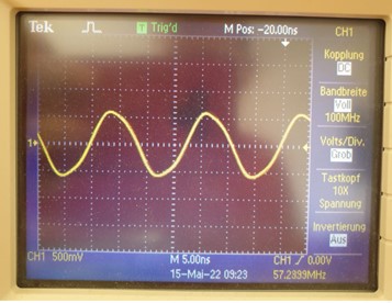

Hallo zusammen
bei dem Transimpedanzverstärker Schaltung im Anhang, messe ich am
Ausgang vom OPAM (U1) Pin 6 eine unerwünschte Schwingung, die vermutlich
durch R6, R7, R8 und C14 kommt.
Als ich die Schaltung entworfen habe, hatte ich den Ausgang vom OPAM
direkt an Pin 7 von dem ADC angeschlossen. Dann hatte ich die Schaltung
zur Korrektur gegeben und dort wurden die R6, R7, R8 und C14
hinzugefügt.
Begründung für R6, R7, R8: „In evaluation board of the ADC IC they have
used this. Normally we use 0-ohm resistors to provide low noise path to
signal as from resistors signal will pass from a very thin wire that
will not let the signal to pick noise. In normal operation you can
remove these. Manufacturer suggested this that’s why I added them.“
Die Begründung für C14: „Its decouple capacitor to remove any noise or
spikes in the input analog signal“

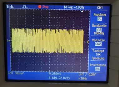

Das was ich am Ausgang erwarte, ist auf dem Bild (erwartetes Signal) zu
sehen. Wenn ich einfach eine Taschenlampe einschalte und direkt
ausschalte, sehe ich den Vorgang(Signalverlauf). Also ich brauche kein
Mittelwert vom Signal, sondern den Signalverlauf.
Am Ausgang messe ich nur die Schwingung und wenn ich mit der
Taschenlampe leuchte, dann messe ich den Schaltvorgang nicht.
Ich vermute, dass C14 gerade wie Filter für mein Signal ist, aber
trotzdem bin ich mir nicht sicher.
Ich hoffe, jemand könnte mir sagen, woher diese Schwingung kommt.
Vielen Dank im Voraus!

Ohne den OPA näher betrachtet zu haben: die meisten nehmen es übel, wenn
sie eine kapazitive Last sehen und antworten mit Schwingen.
Setze mal den R6 auf 100Ω, um den C14 vom Ausgang zu isolieren.
In der Doku zum Eval-Board steht aber:
"When evaluating the ADS8681 performance on the EVM board, the proper
resisters can be used to
compose a low-pass filter with a 330-pF capacitor (C0G type) together on
the input path."
D.h., man soll nicht einfach blind kopieren, sondern dies individuell
dem Zweck entsprechend dimensionieren.
Zumal das Eval-Board sein Signal via Koax-Leitung erhält, also
möglicherweise eine längere Leitungsstrecke, über die Störungen
eingekoppelt werden könnten, wofür man dann den LP-Filter nutzen kann.
Da Du ja hoffentlich den OPV direkt vorm ADC hast, dessen Ausgang auch
noch dazu niederohmig ist, kann man auf dieses ganze Beiwerk verzichten.
Erst recht auf den C direkt am OPA-Ausgang, welcher die Ursache für die
Schwingungen ist.
Brauchst Du nicht, wenn OPV direkt vorm ADC ...

OP
Vielen Dank für eure Beiträge!
Also die Schaltung funktioniert wie erwartet, nachdem ich den C14 am
Ausgang entlötet habe, da der einen Tiefpass gebildet hat, wie Jens das
vom EVM board des ADC auch zitiert hat.
> the input path.
Und ja nach euren Beitragen bin ich schon einverstanden, dass C4 viel zu
klein ist.
So hatte ich den gerechnet:
Ich werden dementsprechend den C4 jetzt auch wechseln.

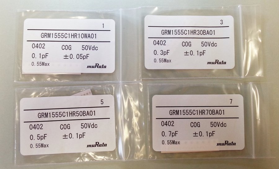

Nils schrieb:
> Von Murata z.B. da geht es runter bis 0.1pF
Hätte ich nicht gedacht, wieder was gelernt. Ich hatte bei den üblichen
Verdächtigen gesucht und nur bis 0,5p gefunden.
Du hast die ja offensichtlich da, wo setzt man Kapazitäten von 0,1p ein?
Da muß ja auch das Layout passen.
