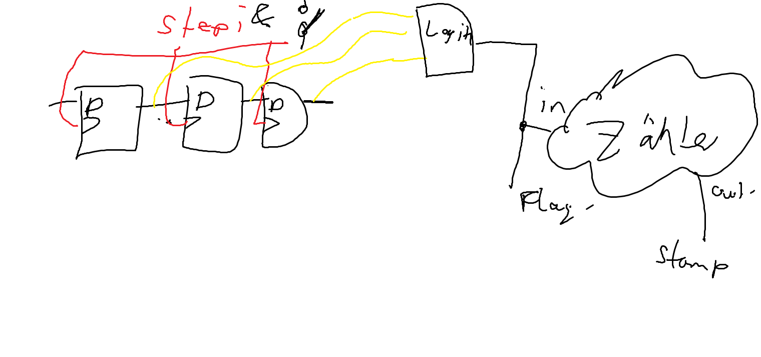

OP #7068728
Ich habe bisher in der tat Java, assembler und C programmiert :D aber
versuche mich dazu zu zwingen meine denkweise umzuschalten auch wenn ich
parallel zur Hardware description language auch programmiersprachen
schreibe.
Mein grund für die Variablen war die Hoffnung die Schaltung weniger
komplex zu machen weil diese ja nur lokal im Prozess sind und nicht wie
ein signal übergreifend. Ich brauche lediglich das note_flag um zu
wiesen, ob ein überlauf da ist und denn stamp um einen zähler zu haben,
welcher zählt wie viele zyklen durch sind.
anliegend eine skizze wie ich das ganze als logik aufbauen würde aber
halt sehr vereinfacht und hilft mir zumindest nicht um latches los zu
werden.

Moderator (Firma: Titel) Persönliche Seite #7069278
Ja, aber wie gesagt: step_in ist kein Takt. Du musst was Anderes
ausdenken, dein einziger Takt im ganzen Design Takt ist der
Quarzoszillator am Takteingang des FPGAs.

Danke für die Inputs werde mir diese heute abend genauer anschauen. Ich
nehme dir das keines falls übel. Mir ist sehr wohl bewusst, dass ich von
programmiersprachen vorgeorägt bin und mein eigentliches Problem der
übergang zur Hardware description language ist. Daher ist die
Fragenstellung auch so offen, da mir bewusst ist das sehr viel noch am
basteln bin
  • [vhdl]VHDL-Code[/vhdl]
