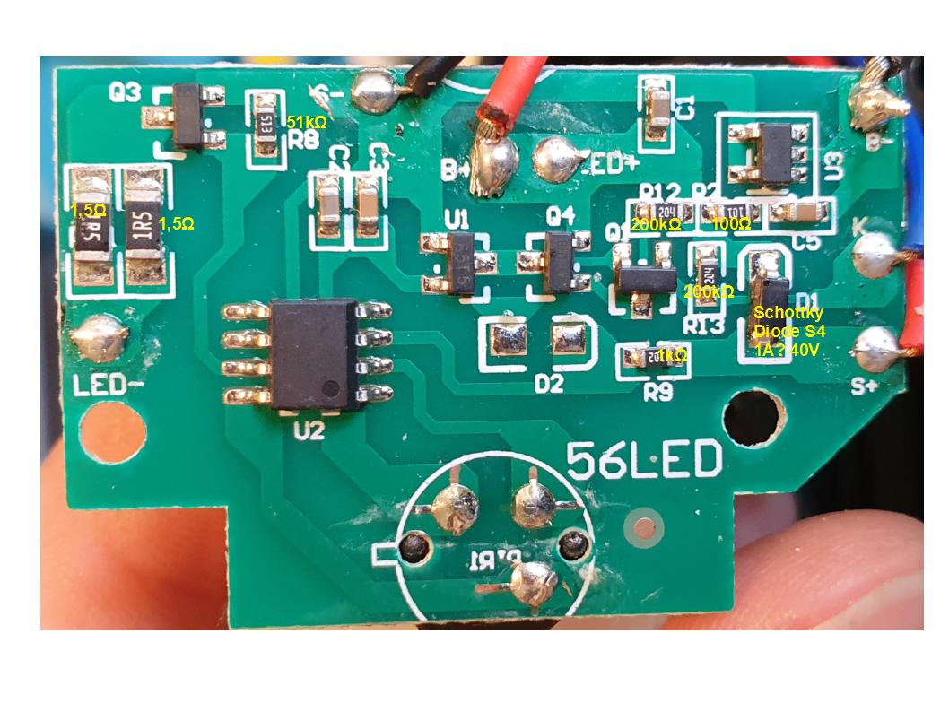

... und habe sie auseinandergenommen. Ich bin hier scharf auf die
Platine mit dem Bewegungssensor (s. Bilder) und auf den Akku.

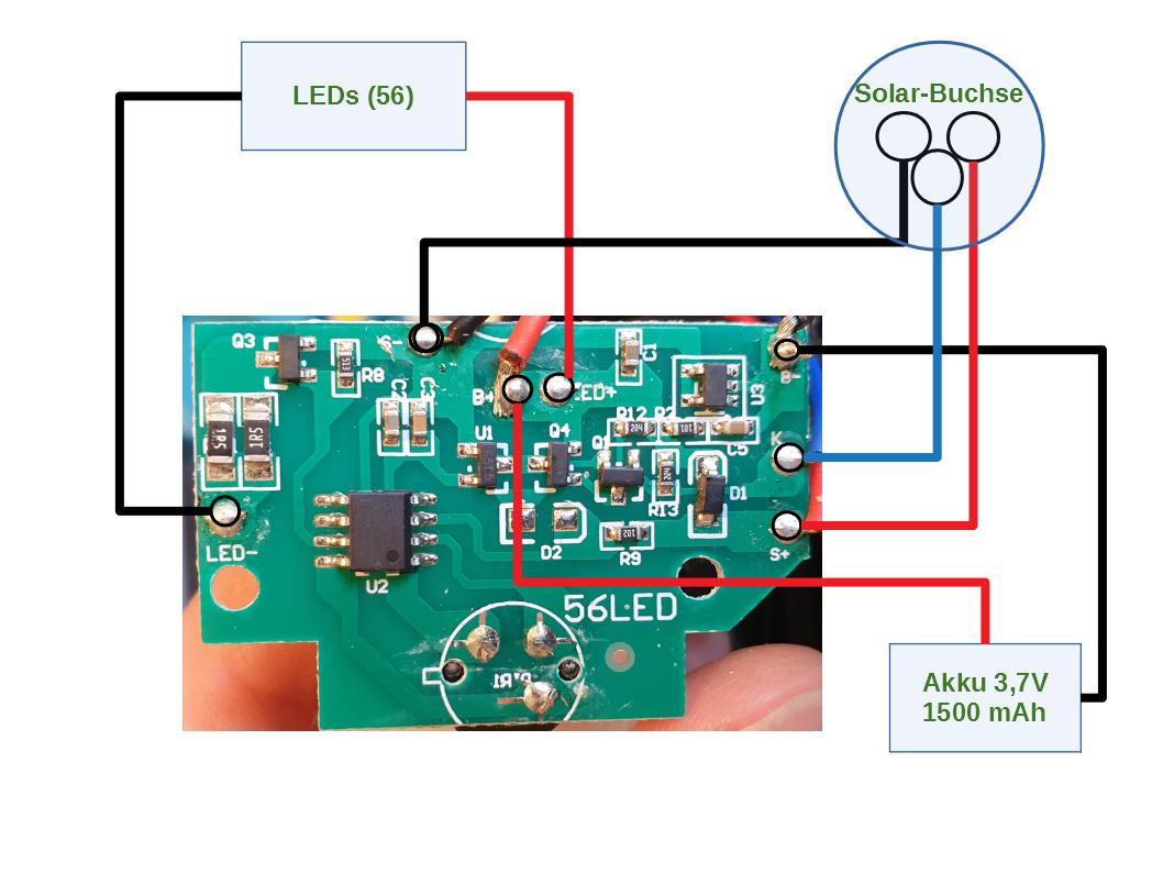

von Georg M. (g_m)
Carola O. schrieb:
> (mit neuer Multimeter-Sicherung...)
Den LED-Strom kann man auch indirekt messen:
I = U/R, wo R = 0,75Ω (1R5||1R5),
und U ist die Spannung (Spannungsabfall) an diesem Vorwiderstand.

von Mohandes H. (Firma: مهندس) (mohandes)
So wie es aussieht haben die LEDs schon einen Vorwiderstand (die beiden
1R5 links oben). Damit die LEDs nicht so hell sind, reicht ein
zusätzlicher Vorwiderstand in der Zuleitung. Ich würde auch so mit 10
Ohm probieren, evtl. dann auch tiefer oder höher.
Die Solarzelle bestimmt nicht die Helligkeit sondern die Laufzeit mit
Batterie/Akku. Würde ich also so lassen (und auch weil die Ladeschaltung
dazu passt).
Die LEDs solltest Du auch so lassen, es sei denn Du hast Spaß am
Experimentieren.
Entfernen eines der beiden 1,5 Ohm kann man als erstes ausprobieren.
Immerhin halbiert sich damit schon der Strom durch die LEDn.

von Georg M. (g_m)
Was ist eigentlich K (blau), und was machen Q1 und Q4?
von Teo D. (teoderix)
Das dürfe ne Mittelanzapfung des Solarpaneel sein. Da wird der
Dunkelstrom (Spannung), des gesamten Paneeles zu hoch sein, um das noch
sinnvoll mit ner einfachen Transistorschaltung, als Tag/Nacht Sensor,
auszuwerten.
von Carola O. (crolla)
Vielen Dank für eure Hinweise.
Ich habe hier (3. Antwort):
Beitrag "Bewegungsmelder selber bauen"
etwas von einer Schottky-Diode gelesen, die verwendet wird, um die
Spannung auf 4,1 V zu begrenzen. Leider wird das in dem Thread im
Folgenden nicht weiter ausgeführt. Kann das jemand nachvollziehen und
könnte sagen, was für eine Schottky-Diode für diesen Zweck geeignet wäre
und wo die genau hinkommt?
von Georg M. (g_m)
Ein Teil der Spannung bleibt in/an der Diode verloren.
https://de.wikipedia.org/wiki/Schwellenspannung
https://de.wikipedia.org/wiki/Schottky-Diode#Silicium-Schottky-Dioden
