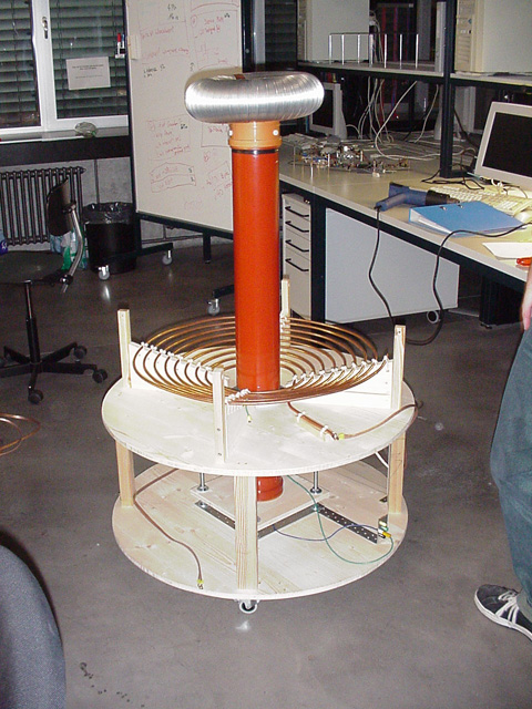

Zurzeit bin ich dabei, meine Teslaspulen (SGTC) umzubauen da diese nie
besonders gut funktioniert hat. Man könnte schon sagen, ich baue eine
neue, aber mit Teilen der alten spule...falls es jemanden interessiert,
hier ein paar daten:
Kondensator: MMC aus Wima FKP1 Folienkondensatoren, 40,5nF
Spannungsversorgung: (Spannungs-)Messwandler, 10kV/100V, 400VA,
strombegrenzt auf ca 5-6A. Wird noch gleichgerichtet und per
induktivität geglättet für 14kV DC
Primärspule: windungszahl variabel, max 15 Windungen, konisch, 2,5mm^2
Draht, wird vielleicht noch dicker
Sekundärspule: 0,4mm CuL auf 11cm rohr, 60cm lang, wird noch auf 40-50cm
gekürzt
Topload: 10cm dicker Aluflexschlauch in Toroidform, ca 45cm
außendurchmesser

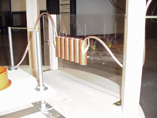

Ich habe ein Setup mit 2 NeonTravos und einer statischen, einstellbaren
SG.
Funktioniert wunderbar.
Die Kupferrohre sind auf einer Plexiglasplatte montiert, die ich von der
hinteren plexiglasplatte her mit einer Stellschraube nach aussen Biegen
kann und somit den Abstand der Rohre je nach Luftfeuchtigkeit und
Temperatur einstellen kann.
Die Länge der Sekundärwiklung sollte übrigens auf die Resonanz des
Primärkreises passen. Also beides Einmessen! Dann machts freude!
Hab dir für eine seriöse Berechnung mal mein Excel-Sheet angehängt.
Einfach die Zahlen entsprechend deinem Aufbau anpassen.
Gut Blitz!
