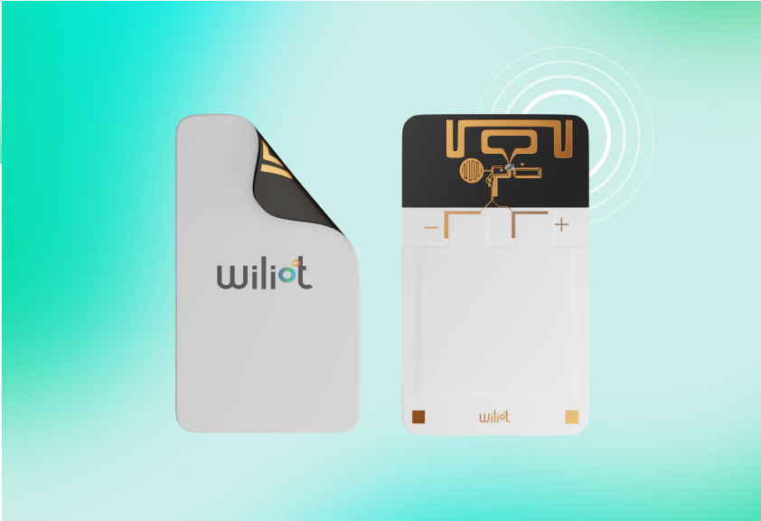

Wiliot: neues Bluetooth-Pixel mit Batterieversorgung
Wiliots wichtigstes Verkaufsargument war bisher – siehe beispielsweise Beitrag "Wiliot: energy-harvesting-basierte Bluetooth LE-Beacons ab Sofort erwerbbar" – das Anbieten von Bluetooth-Tags, die ihre Betriebsenergie aus der Umgebung bezogen. Wohl zwecks besserer Auslastung der im Hintergrund notwendigen Cloud-Infrastruktur plant Wiliot nun das Anbieten einer neuen Variante des Tags, das seine Energie aus einer Batterie bezieht. Der wichtigste Vorteil dürften die reduzierten Gesamtkosten sein:
The new Battery-Assisted IoT Pixel tag leverages the same ultra-power-efficient cloud and chip technology as its battery-free counterpart, and will sell below $2.
(Bildquelle: Wiliot via https://www.wiliot.com/wiliot-battery-assisted-pixel)
Praktische Verfügbarkeit des Chips ist schon für den nächsten Monat vorgesehen:
The first Battery-Assisted IoT Pixel will be mass-produced by leading smart tag manufacturer Identiv, which is known for focusing on more sophisticated and specialist tag designs. Limited availability of the Battery-Assisted IoT Pixels will begin next month, while larger quantities will be ready for roll-out by the end of year.
