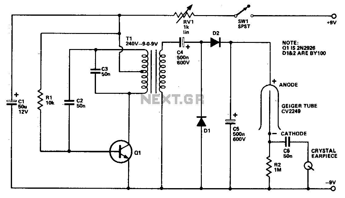

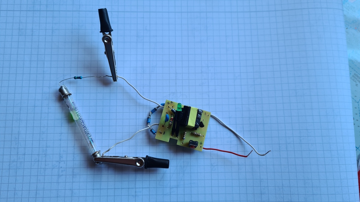

Hallo Leute,
ich baue zur Zeit einen Geigerzähler. Für die Hochspannungserzeugung
verwende ich eine Platine aus einer elektrischen Fliegenklatsche
(Sperrschwinger). Ich habe ein paar Zenerdioden eingebaut, damit die
Spannung konstant bei etwas mehr als 300V liegt und habe einen kleineren
Kondensator (im Bild blau, 10nF) eingelötet, damit die
Versorgungsspannung nach Entladung schneller wieder erreicht wird. Ich
betreibe das Zählrohr (von Pollin) mit einem 1M Ohm Vorwiderstand,
sodass an ihm genau 300V anliegen (entspricht der angegebenen
Betriebsspannung). Eine Auswertschaltung habe ich noch nicht gebaut
(aber schon  einiges dafür aus dem Internet herausgesucht). Bevor ich
damit anfange, möchte ich erst einmal wissen, ob die jetzige Schaltung
funktioniert. Ich dachte mir, wenn ich mein Multimeter mit dem Zählrohr
in Reihe schalte, dann müsste ich pulsartige Ströme messen, wenn ich das
Multimeter parallel schalte, dann müsste ich Spannungsabfälle
feststellen. Ich messe hingegen dauerhaft 0Ampere und 300V
Betriebsspannung. Ich habe allerdings auch keine geeignete
Strahlenquelle.
Weiß einer bescheid woran es liegen könnte, oder ob meine Idee das
Zählrohr derart zu betreiben überhaupt geeignet ist?
Vielen Dank im Voraus!
Mit freundlichen Grüßen
Moderator Persönliche Seite #7085862
Schleif den Widerstand in die Minus-Seite des Zählrohrs ein, den du
später für die Auswerteschaltung sowieso brauchst. An diesem misst du
dann die Spannung mit einem Oszilloskop, welches du auf Einzeltriggerung
schaltest.
Ein Multimeter wird für kurze Impulse schlicht zu träg sein.
Je nach Zählrohr hast du allerdings u.U. nur wenige Impulse pro Minute
oder gar noch seltener. Du hast ja erstmal nur die kosmische
Höhenstrahlung als Strahlenquelle.

Ob Dein Multimeter jeden kleinen Knack messen kann?? ______|______|_____
Erst mal würde ich die hochohmigen Widerstände wegen der Spannung
aufteilen und dann mal mit dem Oszi hochohmig nachsehen. Mit Steinen,
Bayrischen Pilzen und einigen alten leuchtenden Uhren kannst Du mal
testen.

Gast #7085893
Nimm den anderen Kontakt uber 10k an Masse und schalte einen
Piezo-Lautsprecher parallel (diese flachen Dinge aus Weckern etc ,).
Es muss knacken.
Blöde Wahl. Der Sperrschwinger arbeitet ständig unter Überlast mit
maximal möglicher Stromaufnahme.
Besser ein geregelter Trafo am MC34063:
Beitrag "Re: Hochspannungsnetzteil mit HV-Transistoren selber bauen"
http://www.intusoft.com/onsemipdfs/AN920-D.pdf

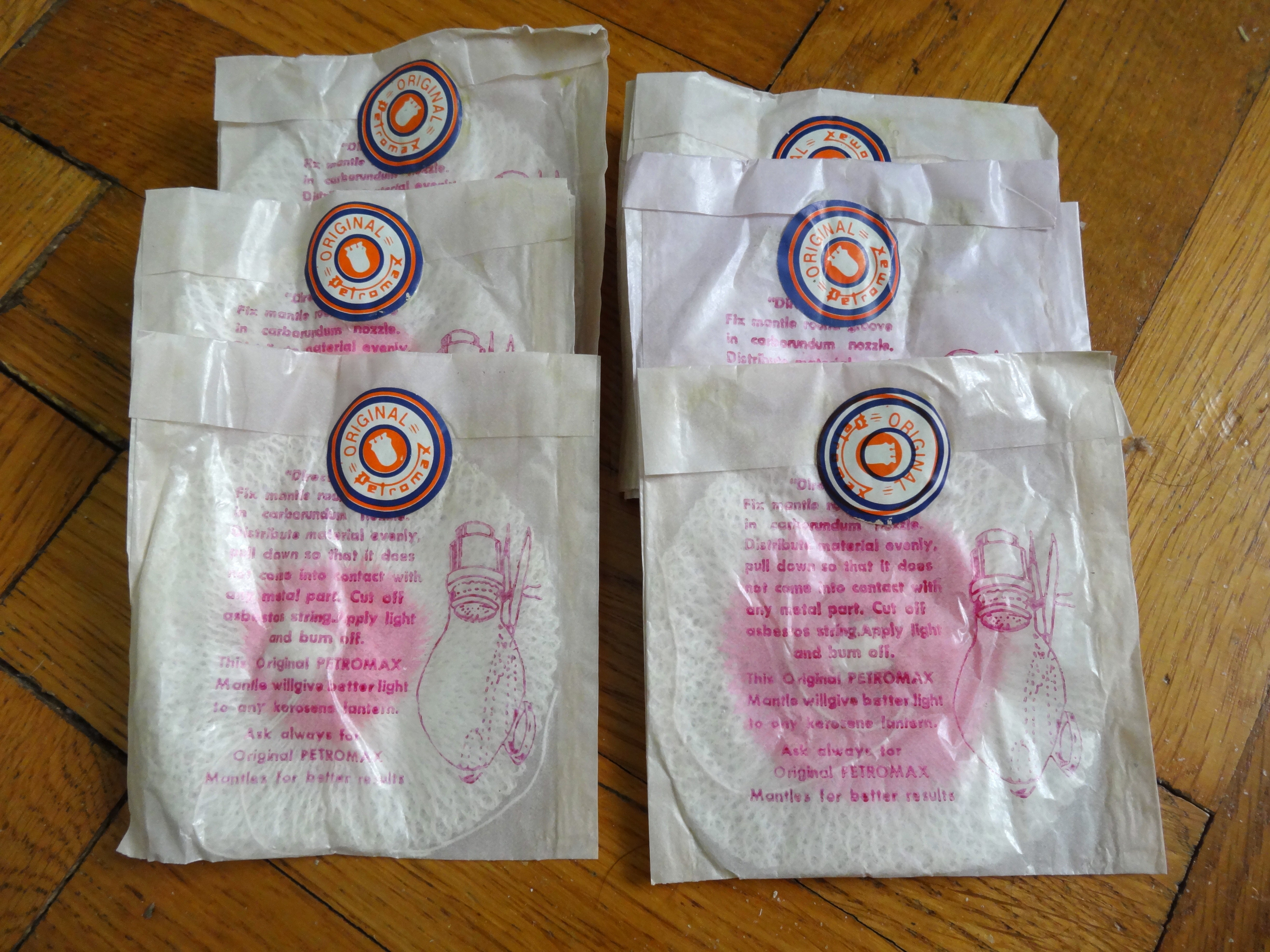

Hans B. schrieb:
> https://www.technik-passage24.de/gluehstrumpf-fuer-petroleumlampen
> Auch als Strahlenquelle funktioniert super.
Die Zeiten wo Glühstrümpfe mit radioaktivem Metalloxid (Cer?)
beschichtet wurden sind längst vorbei. Das ist inzwischen
selbstverständlich verboten.
Und es gibt jede Menge Leute, die dann diese Glühstrümpfe als angeblich
radioaktiv anbieten.
(Firma: matzetronics) #7086233
Mit einem PNP in der Versorgung und einem kleinen NPN kann man für den
Sperrschwinger eine einfache Regelung aufbauen. Meist kann man auch noch
Strom sparen, wenn man die Fleigenklatsche nur mit 1 Batterie betreibt.
Allerdings braucht man für den Impulsverstärker oft sowieso die höhere
Versorgungspannung.

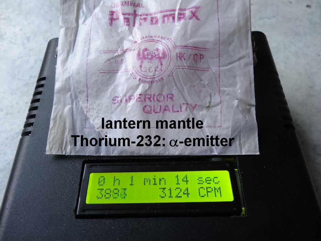

> Die alten (!) Glühstrümpfe enthalten Thorium. Darauf spricht der
> Geigerzähler gut an. Es gibt auch thoriumhaltige Schweißelektroden, die
> bekommt man noch ohne Probleme...
Aber die allermeisten einfachen Zählrohre können keine Alphastrahlung
messen, nur Beta und Gamma- Außerdem wird die Radioaktivität von Thorium
maßlos übertrieben.
https://de.wikipedia.org/wiki/Thorium#Radiotoxizit%C3%A4t
"Das Thoriumisotop 232Th ist mit seiner Halbwertszeit von 14,05 Mrd.
Jahren noch wesentlich schwächer radioaktiv (geringere Dosisleistung)
als Uran-238,"
Gast #7086318
Mein geigerzähler mit dem zählrohr sbm20 (siehe photo oben) spricht
aufgrund der tochternuklide von thorium sehr stark auf die glühstrümpfe
an, obwohl er nur beta und gamma detektieren kann. Brauchst also kein
(teures) zählrohr mit endfenster...

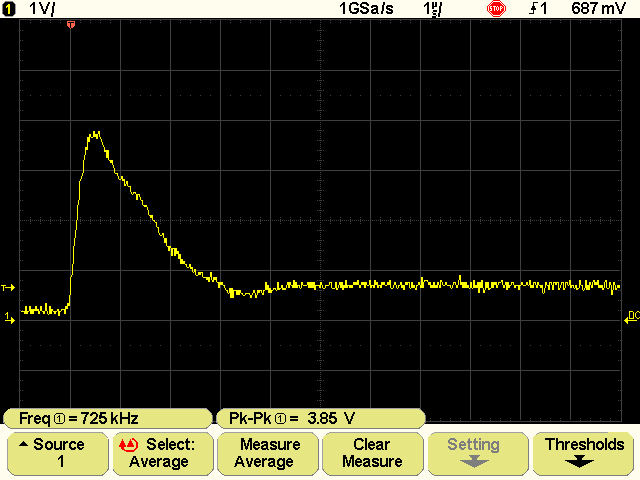

ein geniales Konzept stammt von B.Kainka, mit einem Tiny13 wird ein
grösserer Kondensator nur 1x pro Sekunde durch einen Burst aufgeladen,
der mittlere Stromverbrauch beträgt bei 3,7 Volt nur 70 µA, auf der
Seite weiter unten hat ein anderer Bastler mit einem PIC10LF322 den
mittleren Stromverbrauch sogar auf 20-30 µA reduziert.
https://www.elektronik-labor.de/Projekte/Gamma9.html

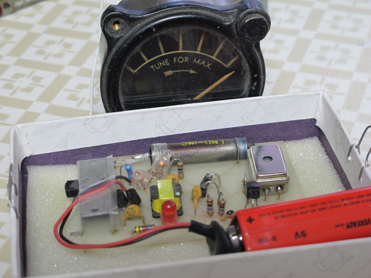

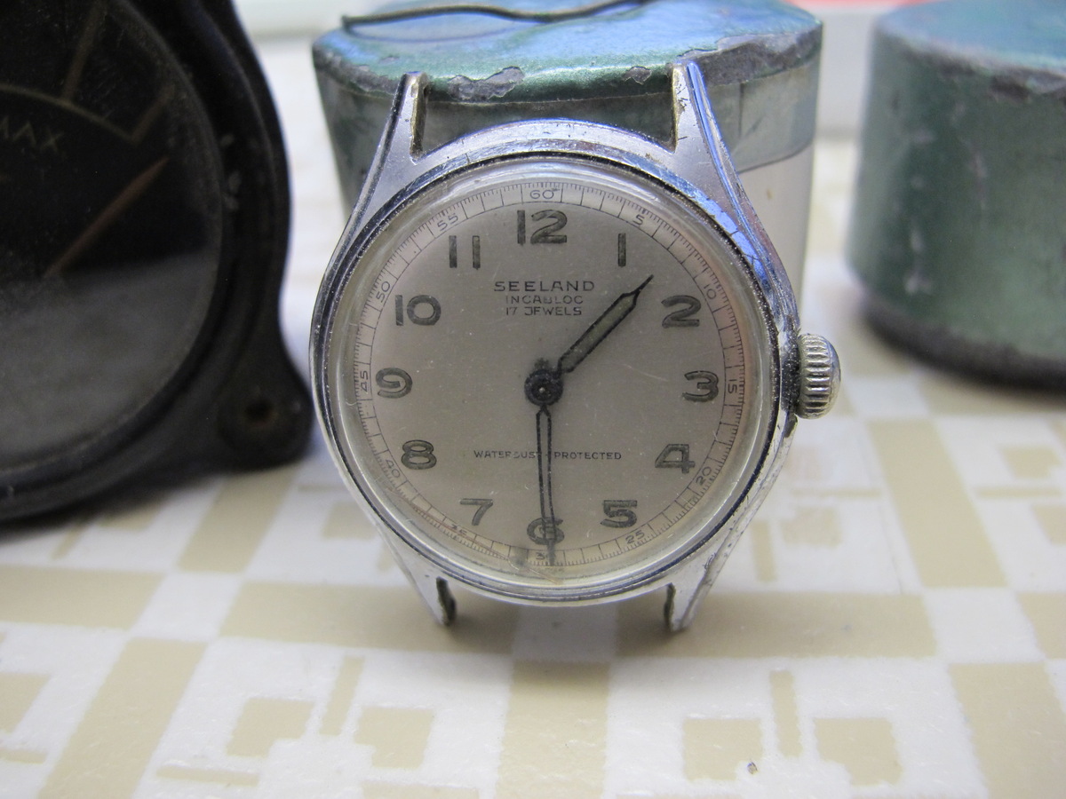

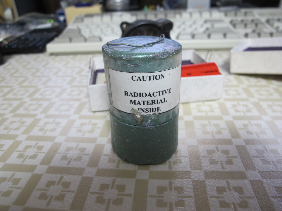

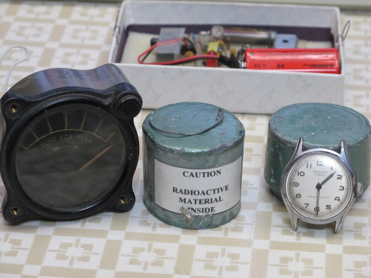

Ich habe eine alte WK2 Armbanduhr mit Radium Markierungen. Die bringt
einen kalibrierten GZ immerhin auf auf 50mR. (Ich bewahre sie in einem
dickwandigen Bleibehälter mit Deckel auf. Ob das notwendig ist, kann ich
nicht beurteilen, aber es beruhigt mich);-)
Auch alte Analogmessgeräte aus Flugzeugen mit Radiumbeschriftung der
Skala und Zeiger strahlen manchmal recht stark.
Im Anhang ein paar Bilder...
Das Instrument und die Uhr strahlen ganz stark und bringen Die GZ
Impulsrate auf über 100 Impulse/s.

Stefan ⛄ F. schrieb:
> Sicher? Ich habe mal die Glühstrümpfe meiner Gaslaternen kontrolliert,
> auf die hat mein Pollin Bausatz gar nicht reagiert (wohl aber auf die
> kosmische Strahlung).
Die Heutigen Glühstrümpfe enthalten kein Torium mehr, und strahlen
somit auch nicht mehr.... haben aber auch bedeutend weniger
"Ausbeute/Wirkungsgrad" als die Alten.....
Aber es gibt noch genügend andere natürliche Strahlungsquellen.
Und wie schon geschrieben wurde die Natürliche Strahlenbelastung ist
hoch genug, dass dieses Teil immer mal wieder "knackt"
Und wenn du im Schwarzwald wohnst ist es schon eher ein "Dauerknacken"
...LOL

#7127841
> Strahlenquelle.
Die entstehenden Impulse sind nur sehr kurz in der Größenordnung von 2
µs.
Hier wird ein 33K Widerstand im Masse-Zweig verwendet um die Signale zu
detektieren und mit einem BC550 verstärkt, um diese mit einem
Mikrocontroller zählen zu können.
