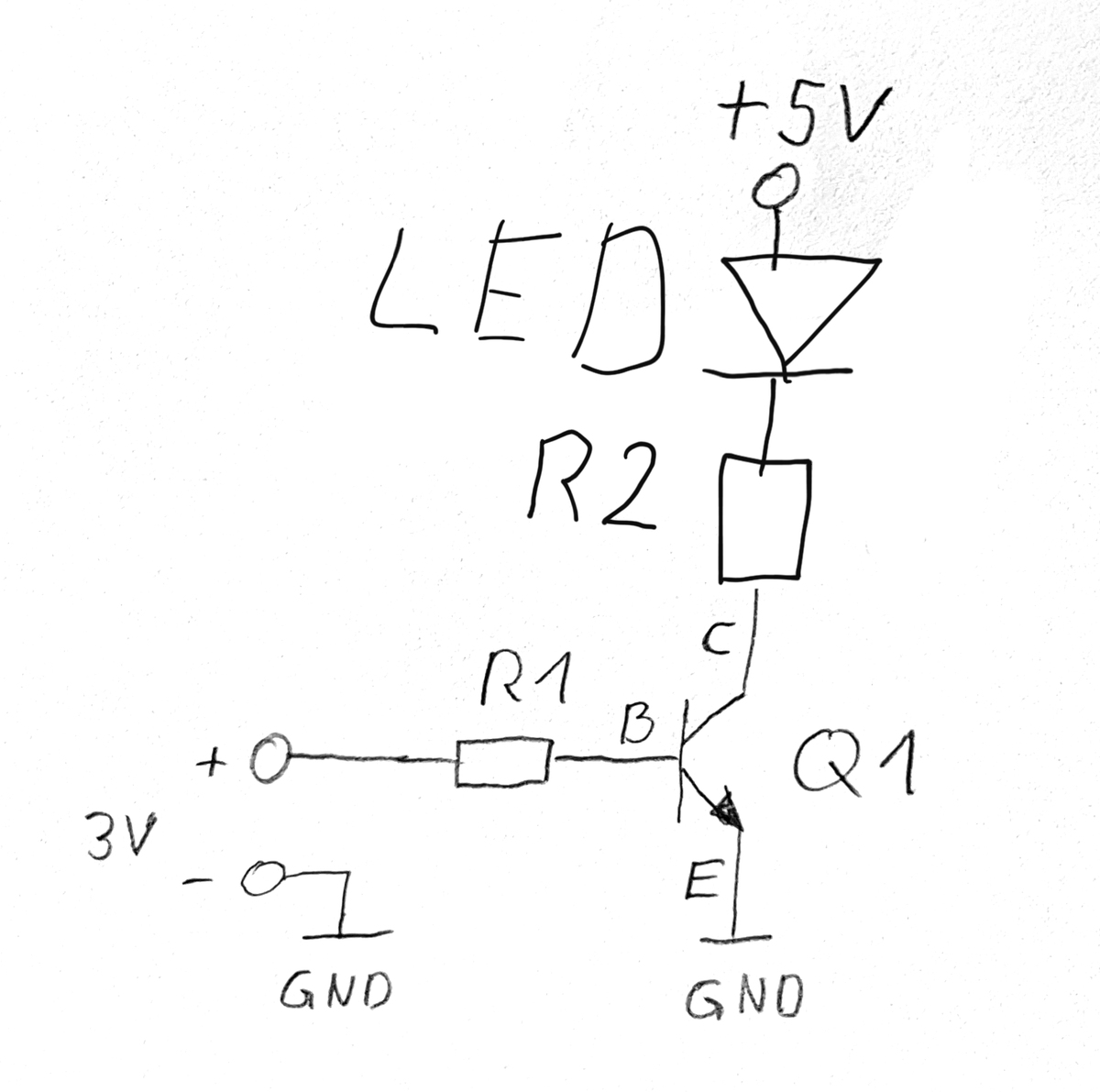

von Michael M. (Firma: Autotronic) (michael_metzer)
Julian S. schrieb:
> Die Stromversorgung des ESP erfolgt über ein 5V Netzteil und einen 3.3V
> Spannungsregler.
R1=1k und R2=15R. Da du die 5V bereits zur Verfügung hast, solltest du
sie nutzen, um den 3V3 Spannungsregler nicht zusätzlich zu belasten
(Q1=BD135).
Jonathan schrieb im Beitrag #7090968:
> Was ne Sauklaue
Dafür ist es mit Liebe von Hand gemacht ;-)

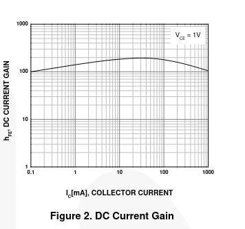

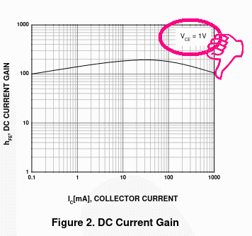

von Stefan F. (Gast)
Manfred schrieb:
> Stefan verweigert hartnäckig, die in 2.2.1 angegebenen
> Verstärkungswerte auf ein realistisches Maß zu reduzieren.
Warum sollte ich andere Werte angeben, als im Datenblatt stehen?
> wird für vollständiges Durchschalten eine Verstärkung von 10 angenommen.
Vor 50 Jahren als der BC107 aktuell war passte deine Annahme vielleicht.
Ich halte mich lieber an die Daten aus dem Datenblatt der BC337, die ich
übrigens auch durch Versuche überprüft habe.
"vollständiges Durchschalten" ist zudem ein Wischiwaschi Begriff, der in
dieser Anwendung gar nicht nötig ist.
> In einer Anwendung mit 5 oder weniger Volt will
> man sich 1 Volt U(CE) nicht erlauben.
Die Sättigungsspannung ist nicht 1V bei 160mA sondern 0,7V bei 500mA,
also noch deutlich weniger bei 160mA. Unabhängig davon würde die
verbleibende Spannung für die LED ausreichen. Wo ist dein Problem?
In dem PDF empfehle ich Übersteuerung, um die Verlustspannung zu
reduzieren. Ich verstehe gar nicht, warum du wiederholt so tust, als
würde diese Info fehlen.
> obwohl das Datenblatt Deine Traumverstärkungen nicht garantiert.
Ich träume nicht, siehe Bild.

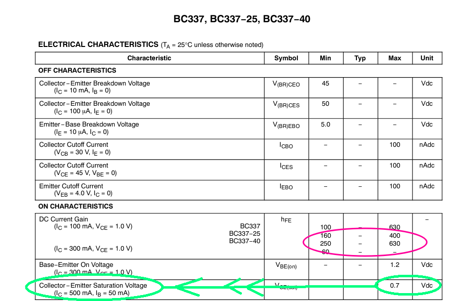

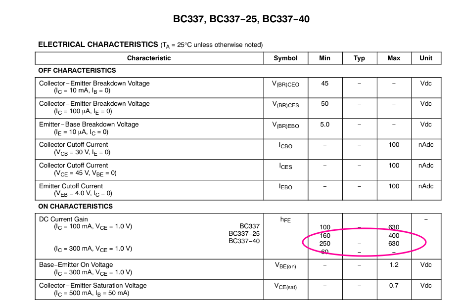

von Manfred P. (pruckelfred)
Versuche, wo die Bauteile besser als garantiert waren. Das Datenblatt
sieht das anders.
Dieses "Wischiwaschi" sagt, dass er seine minimal mögliche Restspannung
erreicht.
Datenblatt angucken, grün markiert: Die 0,7 Volt sind bei 50mA
Basisstrom garantiert, also B=10.
Aber nur, wenn man die Basis hinreichend füttert. Schon bei 300mA /
U(CE) 1 Volt garantiert er nur noch hFE=60. Die Unterscheidung 'hFE'
gegen 'B' ist bekannt?
Es liegt darin, stabile Verhältnisse zu haben, wenn eine andere Tüte
LEDs oder Transistoren auftauchen. Sehe ich vielleicht etwas verkniffen,
weil ich schon Probleme mit Serienprodukten erlebt habe, wo leider die
schlechtest möglichen Toleranzen nicht berücksichtigt wurden.

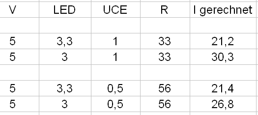

Rechenaufgabe: Die LED hat 3,3V, am Transistor fällt 1V ab, gespeist
wird mit 5 Volt. Der Vorwiderstand muß auf 0,7V ausgelegt werden.
Jetzt hat die andere LED aber nur 3,0 Volt, rechne den neuen Strom.
Und nun machen wir den Transistor anständig auf, 0,5V UCE und haben am
Vorwiderstand 500 mV mehr und rechnen beide Fälle erneut. Komisch, die
Stromabweichung über die Exemplarstreuung wird deutlich geringer.
Manfred schrieb:
> dass die Annahme B=100 von seinem Transistor nicht erfüllt wird.
Wundert ich nicht. Im Datenblatt des SS8050 steht
min. 85 bei 100 mA
min. 40 bei 800 mA
In dem Zusammenhang ist mit das angehängte Diagramm aus dem Datenblatt
von OnSemi aufgefallen. Bei Samsung sieht es sehr ähnlich aus.
Den Kurvenverlauf finde ich sehr ungewöhnlich. Normalerweise sackt der
Verstärkungsfaktor am rechten Ende stark ab.

von Manfred (Gast)
> min. 85 bei 100 mA
> min. 40 bei 800 mA
Unpassend, hier wird geschaltet und bei nur 5 Volt Versorgung will ich
in die Sättigung, die bei B=10 garantiert wird. Mit 9V Versorgung oder
einem Relais an 12V würde ich das weitaus entspannter sehen.
Im Thread steht S8050, nicht SS. Zu dem finde ich Daten eines mir
unbekannten Herstellers mit dem Text "Excellent HFE Linearity." Die
restlichen Eckdaten gleichen denen des SS8050 von Onsemi.
