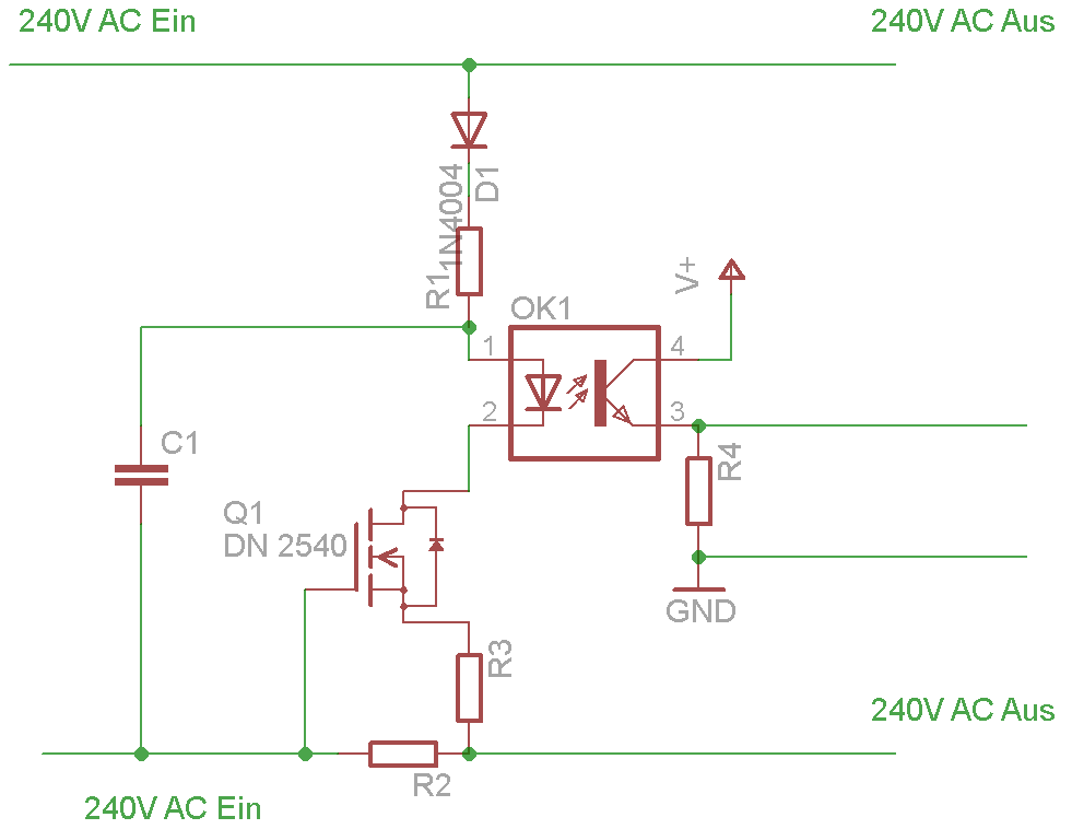

von Carsten-Peter C. (carsten-p)
Hallo, ich möchte eine einfache Schaltung vorschlagen, die ich schon mal
in ähnlicher Form gebaut habe. Kurz zur Funktion: Fließt kein Strom,
wird durch R3 ein Konstantstrom eingestellt. Ich würde ca. 0,5 mA
anstreben. Durch die Spannungsänderung an R2 wird sich dieser Strom am
OK entsprechend ändern. Der OK liefert einen etwa proportionalen Strom
zwischen Pin 4 und 3. Figure 11 und 12 zeigen den Verlauf.
https://www.reichelt.de/index.html?ACTION=7&LA=3&OPEN=0&INDEX=0&FILENAME=A500%2FCNY75B%23TEM.pdf
Auf Seite4 kann man den recht linearen Verlauf sehen.
https://www.reichelt.de/index.html?ACTION=7&LA=3&OPEN=0&INDEX=0&FILENAME=A200%2FDN240N5-G-STEX.pdf
Ich habe diese Schaltung so natürlich nicht getestet. Sie ist eben
einfach und wenn die Genauigkeit reicht, ist es ja vielleicht was für
Dich. Um die Werte zu bestimmen, müsste man mehr Einzelheiten wissen.
Gruß Carsten
von Falk B. (falk)
Also vergessen wir sie besser. Ein Stromwandler kann das alles
einfacher, sicherer, robuster und genauer.
Hallo, das stimmt sicherlich. Es gibt sicherlich schon was Fertiges.
Viel besser, billiger und kleiner und – man muss auch nicht mehr basteln
und tüfteln.
Ist ja wohl nicht so schwer einen passenden Wandler mit einer so kleinen
Auflösung zu finden.
Gruß Carsten
