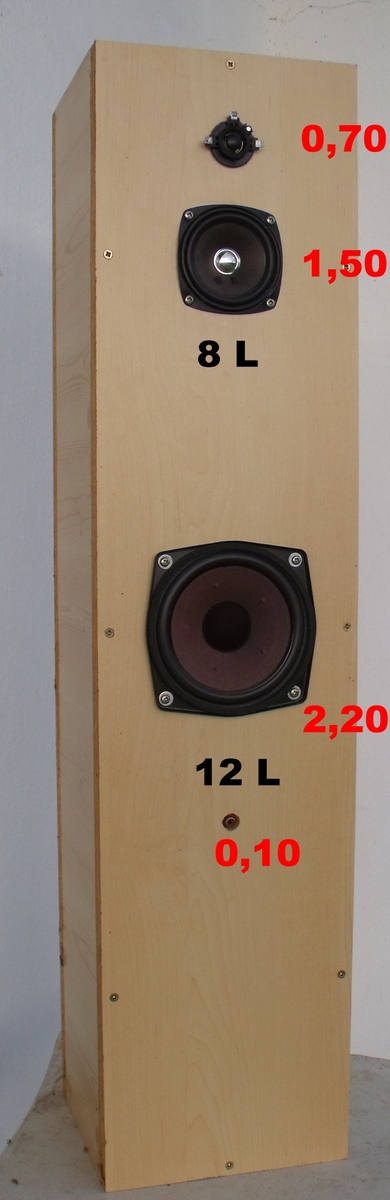

audiogrill schrieb:
> Szsg. DAS RUDILOCH.
Nicht Rudi-Loch, sondern Rudi-Hype .
Die besteht nur aus Lautsprechern . stefanus kennt das Bild eh.
Unübertroffen in der Sprachqualität. Der mittlere ist ein 66mm-LS.
Da brauchst lange, bis zu -diesen Lautsprecherabständen.
Und diesem Volumen. 86cm hoch.
Das Reine Hören ist es, was diese Box auszeichnet .

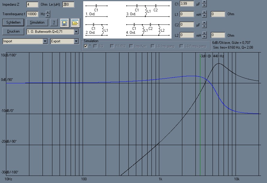

Details zur 2-Wege Box:
(Völlig unrealistische) Annahme: Hoch- und Tieftöner seien elektrisch
rein ohmsche Lasten und hätten bei der Übernahmefrequenz
die gleiche (akustische) Phasendrehung.
1.) 6dB-Weiche
    (nur 'ideale' Induktivität im Tief-, Kondensator im Hochbereich):
    Dann wäre es VÖLLIG egal, ob ein Chassis umgepolt angeschlossen
    würde, so wie es oft gemacht wird.
    Die akustische Phasendifferenz zwischen HT/TT wäre jeweils +/-90°,
    weil ein Zweig 45° vor-, der andere 45° nacheilt.
2.) 12dB-Weiche (siehe Bild ganz oben):
    Dann wäre die Verpolung richtig.
    Nachteil: Bei der Übernahmefrequenz würde jedes Chassis
    aus sehr hoher Impedanz gespeist; der angeblich wichtige
    Dämpfungsfaktor des Verstärkers wäre bei dieser (kritischen)
    Frequenz belanglos.

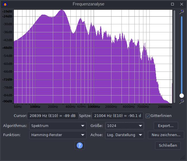

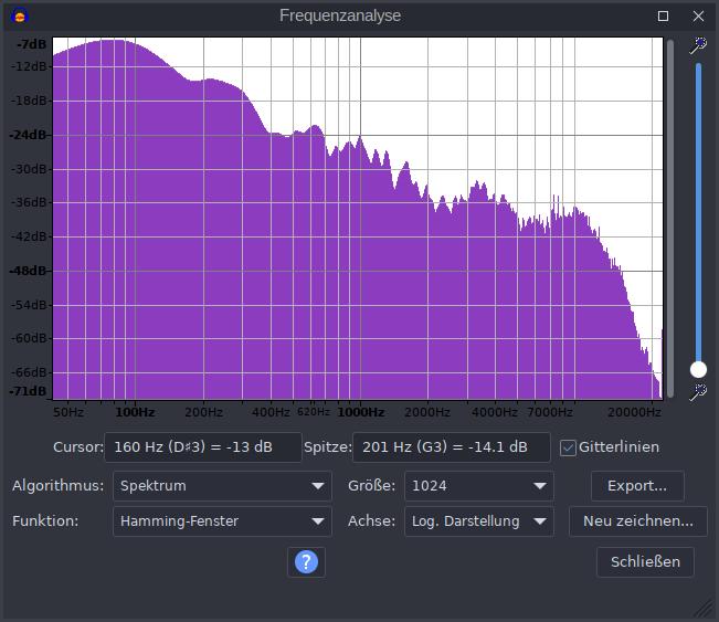

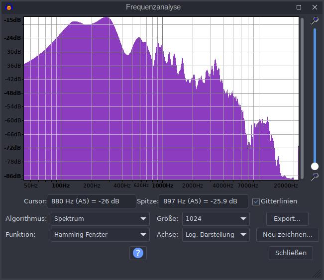

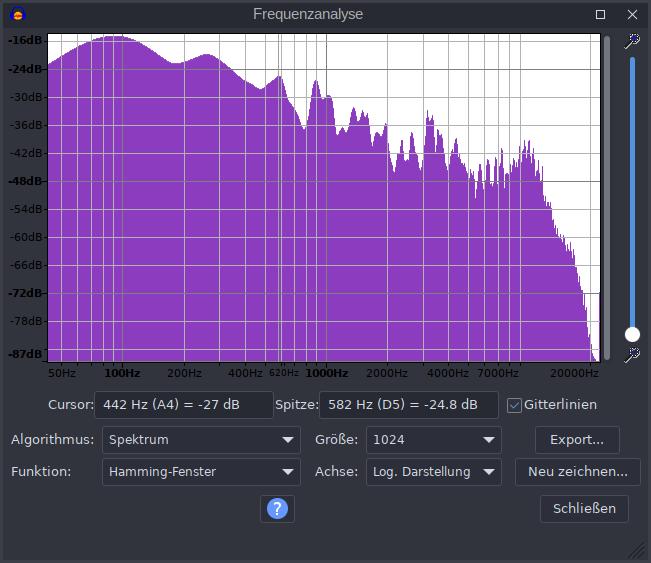

Ausschließlich für stefanus damit er endlich mal zu basteln beginnt
und speziell:  für hiege , weil er ein verständiger junger Mann ist:
"Hornverstärker  nach Prof.Rudi Ratlos"
Zuerst ein reiner Subwoofer , aus dem die Höhen herausgekitzelt
werden,
dann (nach der Orgel) das Umstecken auf Universal-LS, der mit einem
Spannleintuch höhengedämpft ist und dann mit -3dB @16kHz weiterläuft.
Beide (fs=115-120Hz) LS stecken in einem 18L Gehäuse, der jeweils andere
läuft als Passiv!membrane mit. War eine SONY- Bi-Amping-Box vom
Sperrmüll, mit der absolut nix anzufangen war. Der Universal ist leider
deutlich lauter, weshalb der Pegel dann reduziert wird.
Das Horn wurde auf den Subwoofer zu ersten Testzwecken 'abgestimmt', die
unteren Mitten sind mir etwas zu schwach, was auch -im Vergleich zum
Universal-LS- deutlich zu hören ist. Es sind keinerlei
Frequenzweichenbauteile verbaut. Der Ton kommt natürlich -PURE- aus

Purer Subwoofer-HornSound.
Ganz großes Kino, Rudi. Und das soll der durchschnittliche Leser, der am
PC oder am Smartphone sitzt, mit seinen Mini-Lautsprechern hören? Und
dann noch als MP3.
Vielen Dank. (WAV sind leider ~20-40MB). Dafür Kriegst gratis noch zwei
drauf.
> ZOOM0007.mp3 (5,93 MB)
Was soll das werden? Soll ich mir das jetzt auf meinem Laptop anhören
und sagen "auf einer anständigen Anlage würde es besser klingen"?
Oder willst du mir damit den Klang irgendeiner Anlage demonstrieren?
Dann müsste ich diese Datei aber direkt ins Gehirn injizieren, das geht
nicht.
Zum Basteln regt mich das jedenfalls nicht an. Es regt mich eher dazu
an, mich zu fragen, wie verdreht manche Leute denken. Und ich frage
mich, ob der Konsum gewisser Pilze mich dazu befähigen würde, es zu
verstehen. Mein Bewusstsein ist noch nicht erweitert, ich bin noch
Jungmann.

DANIEL D. schrieb:
> Also wenn ich ein Handyvideo von meiner Anlage mache, klingt das
Und das sind bloß 6,5" Subwoofer mit Doppelmagnetsystem und steifer
Gummisicke aus (und in) einer umgebauten Sony SS-LB455 Bi-Amping-Box.
Am Horn, in einer Gerümpelkammer !
Und kein 15"-Subwoofer   mit  zehn "Zusatz"lautsprechern.
Na, denn. Schwanz verglichen. und Muschi drüber ..
> Ich habe gute Kopfhörer Beyerdynamic DT990 am PC, da kann man schon
> vergleichen.
Das solltest dir zuerst auf deiner großen Anlage abhören und unmittelbar
darauf  PURE-DIRECT  auf (d)einem 'Subwoofer'.
Ich hatte leider beim Zoom-H2n den 2ch-MS/XY-Modus in ultrabreitem
5-Kanal-Stereo aktiviert und das Mic verkehrt herum aufgestellt .
Das Horn selbst ist (akt.) nur für  6,4kHz-Vollwelle.
Die 15-25 kHz hört man leider trotzdem nicht drauf. Aber paßt scho, ein
erster Eindruck -

Zu den hier hochgeladenen Klangbeispielen zwecks demonstration "guter
Klangqualität" kann ich nur sagen @Rudi: deine Freiluftkarotte mit
deinem nachträglich montiertem Horn klingt gezwungenermassen scheisse,
deren Membran wird unter der erhöhten mechanischen Belastung verformt,
die ist dafür überhaupt nicht gebaut. Hören kann man dies in deinen
