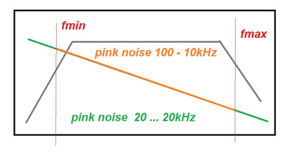

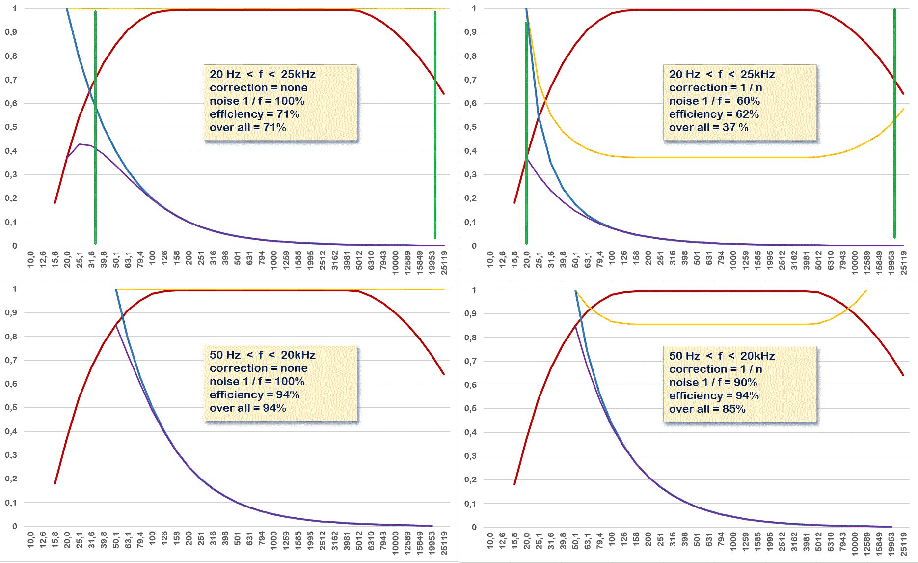

Ich habe eine Verständnislücke bei der Bewertung der Leistung von
Lautsprechern:
Ausgehend von einem vereinfachten Verlauf der Kennlinie würde ich gerne
die Leistungen für 2 Fälle interpretieren. Nehmen wir an, der
Lautsprecher überträgt nach der grauen Kurve in der o.g. Grafik und hat
zwei Bereichsgrenzen von 100Hz und 10kHz.
Wie setzt sich dann der Schallpegel zusammen? Muss ich die Pegel einfach
aufintegrieren, oder werden die noch bewertet?
Mein Problem:
a) Es macht einen Unterschied, ob ich ein Rauschen mit breitem Spektrum
(weiß) oder eines mit dediziertem Spektrum (rosa) draufgebe, weil die
einzelnen Frequenzen unterschiedlich stark übertragen werden.
Bei rosa Rauschen herrschen Bässe vor, die schlecht übertragen werden,
folglich wird die Leistungsangabe Schallpegel / Watt schlechter
ausfallen, als bei weißem Rauschen.
b) Vor allem ist es ein großer Unterschied, welches Frequenzband ich
nutze, also z.B. 20-20kHz (grüne Kurve) oder den für diesen Lautsprecher
gültigen Bereich (orange Kurve).
Wenn ich als Rauschleistung nur das einspeise, was der LS gut
verarbeiten kann, bekomme ich einen höheren Wirkungsgrad ausgerechnet.
Ich frage aus folgendem Grund:
Wenn der Lautsprecher insgesamt 50W Sinus verträgt und 80W Musik, dann
würde ich die 80W dem rosa Rauschen zuordnen. (?) Ist das aber nun ein
rosa Rauschen in dem Spektralbereich des Menschen 20-20k oder eines im
Bereich des LS? Es ist ja sicher eindeutig, dass der LS in seinem
Bereich weniger verträgt, als wenn ich noch andere Frequenzen
hinzunehme, die er weniget gut überrägt / aufnimmt. Oder ist es anders
herum und die Belastung in elektrischen Watt muss abgesenkt werden, wenn
man breiter zuführt, weil er diese Anteile zwar nicht aufnimmt, aber in
Wärme umsetzt?

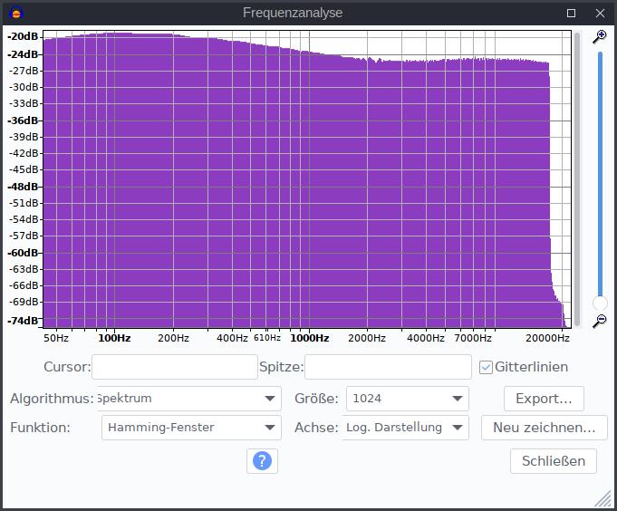

Zunächst: In klassischen Musik ohne Elektronik  und dgl. ist die
Leistungsverteilung meist: gleiche Leistung je Oktave. Dem entspricht in
etwa die Leistungsverteilung des rosa Rauschens.
Weißes Rauschen hat die Leistungsverteilung konstante Leistung je Hz.
Das entspricht echter Musik nicht und würde Lautsprecher unnötig
überlasten bzw. zu "unangenehm" kleinen Leistungsangaben führen.
mit 5W, gar sinus, kann man einen 100W-Breitband killen wenn man die
passende Frequenz erwischt.
Leistungsangaben ohne Angabe der Art des Messsignals (wie Breitband
,mittel, Hochton,,) sind reine Wunschvorstellungen. und so zuverlässig
wie die Amperestunden-Angaben bei Akkus.

Einfache Regeln:
Mit rosa Rauschen hat man eine in etwa natürliche Leistungsverteilung,
weißes Rauschen belastet in Mitten und Höhen unnatürlich mehr.
rosa Rauschen ergibt für den LS eine großzügige Leistungsangabe.
Je mehr die Leistung auf einen engen Bereich konzentriert wird, desto
geringer wird die Belastbarkeit des LS. (Extremfall: Ein Sinuston)

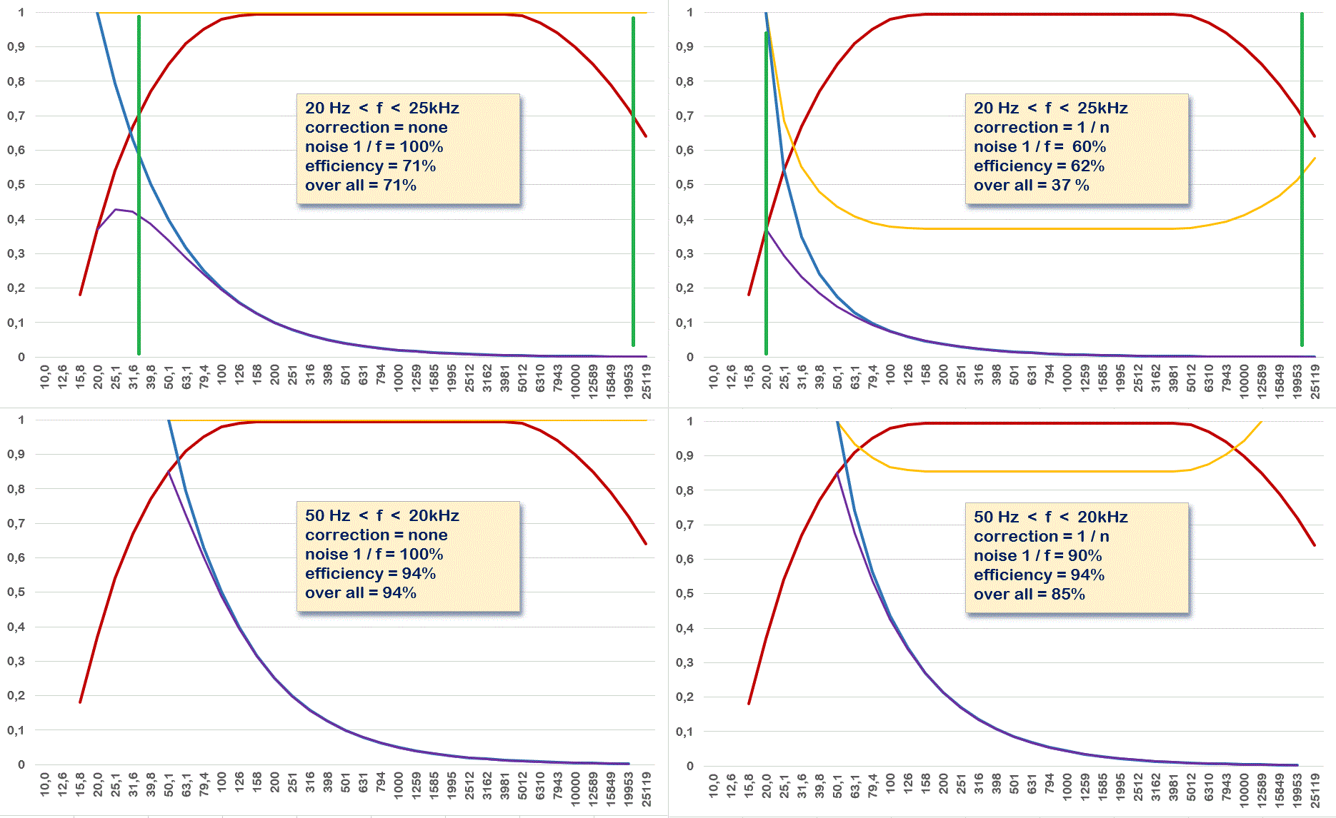

Das ist mir schon klar. Mir geht es um die Einschätzung  Berechnung
Interpretation, wie man dann zur Leistung des Lautsprechers kommt. Da
lese ich viele unterschiedliche Ansätze. Meines Wissens würde ich
einfach die eingestrahlte Leistung mit der abgegebenen in Bezug setzen,
also praktisch die Lautsprecherübertragungskurve einbringen.
Die entscheidende Frage: Muss die Leistungs jeder Frequenz des Signals
noch bewertet werden oder kann ich das einfach aufsummieren - ist also
jeder Frequenz gleich viel "wert". Ich beziehe mich da speziell auf die
Bässe, die zunehmend abgesenkt werden.
> Im Audiobereich ist es eben ROSA, es entspricht
> mehr dem menschlichen Hören, das im Tiefbass- und Hochtonbereich eben
> seeeeehr schlecht hört.
Die Hörkurven kenne ich, meine aber dass dann rose eher falsch wäre,
weil es dort ja hohe Amplituden hat, während man Bässe ja schlechter
hört. Das wäre nochmal ein anderer Punkt, ein Rauschspektrum
einzuspeisen, das exakt der Hörkurve entspricht.
> Hebst du diese Bereiche, eben weil du dort schlecht hörst,
nein, es geht nur um den Ausgleich des Verhaltens der Lautsprecher. Was
ich ja mache ist, die Bässe und Höhen etwas anzuheben, oder die Mitten
abzusenken. Das kann man so oder so interpretieren. Es geht funktionell
darum den Betriebsbereich des Lautsprechers zu erhöhen und zu
hinterfragen wie es dann mit der Belastbarkeit aussieht im Weiteren wie
es mit der Lautstärke aussieht.
Nach meiner Vorstellung hebe ich z.B. Bässe und Höhen mit Filtern an und
bekomme eine Badewannenkurve, beschneide sie dann bei 20Hz und 20kHz und
erhalte ein "M". Dann nehme ich die Lautstärke zurück. Wenn ich das so
weit zurücknehme, dass die Maxima unter dem bleiben, was zuvor Maximum
war, also z.B. um pauschal 3dB senke, dann spielen die Eckfrequenzen
jetzt auch 100% * 0,7, also wieder auf -3dB, die Mitten haben auch -3dB
und die Eckfrequenzen liegen weiter unten / oben. Dann kommt insgesamt
weniger elektrische Leistung in den Lautsprecher, weil die Bereiche der
Mitten alle um 3dB abgesenkt wurden und nur die betonten Bereiche hinzu
kommen. Das Spektrum wird breiter.
Die Frage ist, ob man dann wirklich um 3dB senken muss, oder nicht vlt
nur um 2dB oder 1dB um den Lautsprecher ähnlichzu belasten.

Das tute ich ja erst einmal nicht. Ich stelle es wie zuvor beschrieben
so ein, dass nur die Mitten um die fgmin und fgmax abgesenkt werden,
damit spielen die durch den Lautsprecher abgesenkten Bereiche lauter und
ich gewinne Bandbreite. Dass ich das nicht beliebig ausdehnen kann, ist
mir klar, weil ich am Ende nur noch zusätzliche Frequenzen einbringe,
die der LS mit schlechtem Wirkungsgrad verarbeitet. Ich möchte faktisch

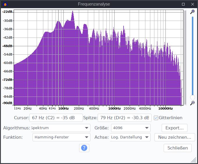

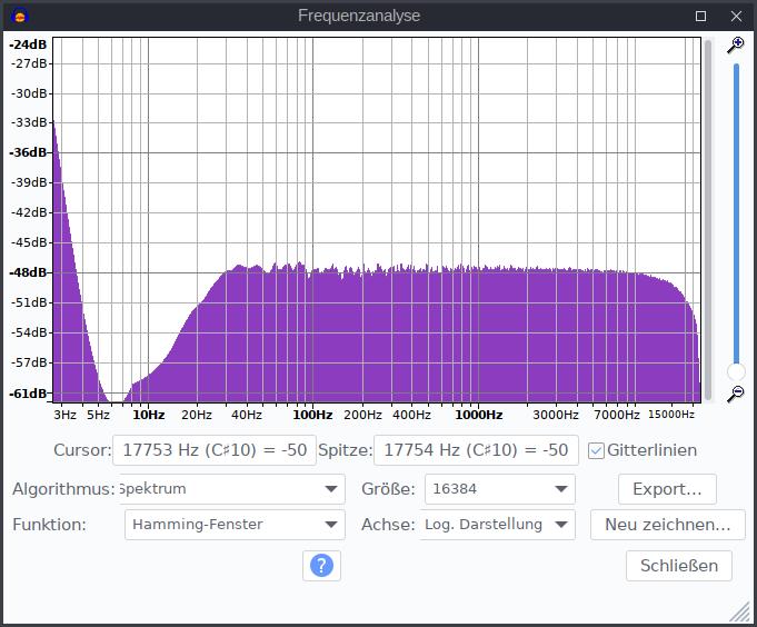

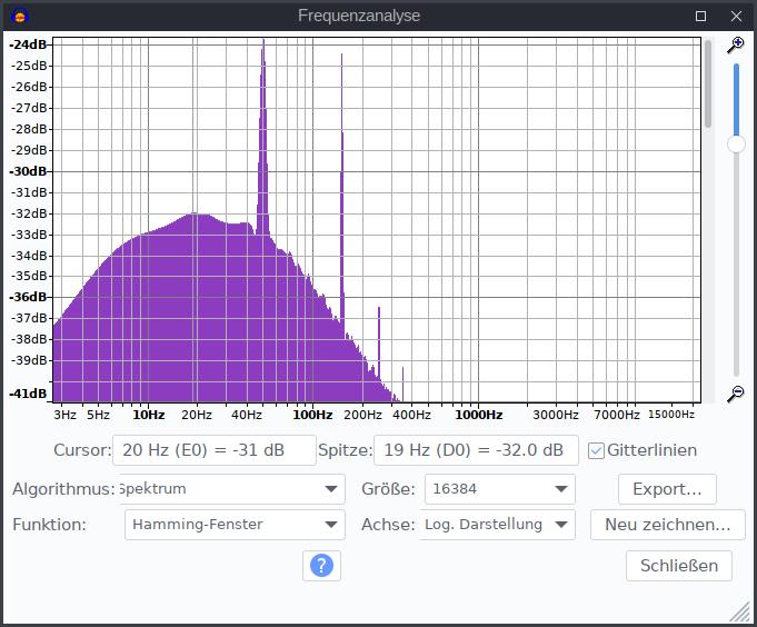

Gast #7105493
Audiomann schrieb:
> Auch das ist klar. Allerdings hat das Rauschen je indirekt einen
> Frequenzverlauf intus, den ich bei einem sweep nachbilden muss/könnte.
Hab ich (nachträglich) noch zwei Grafiken noch für dich.
Sind die Frequenzanalysen zweier Tracks einer Audio-Test-CD. Man sieht
sehr schön, daß es sich um zwei völlig unterschiedliche Signale handelt.
Und bei PinkNoise, wie rapide die Verstärkerleistug zu den Höhen hin
abnimmt. Schon  10dB sind die zehnfache Verstärkerleistung .
Die Behringer-Ultracurve arbeiten mit 'PinkNoise' unbekannter Erzeugung
und Zusammensetzung, beim 'Einmessen' verändert sich auf 61 Kanälen auch
die Farbe des Rauschens. Weil 'so' die EQ-Pegel angepaßt werden.

Gast #7106377
Peter M. schrieb:
> mein banales Zwei-Wege-Selbstbau-Lautsprecher-Set "Visaton Pantun" hat
> beim Keyboardspiel das "große Cis" (etwa 70 HZ) immer wiedergegeben.
Tiefe Frequenzen brauchen unfaßbar viel Energie, wie du an den zwei
Bildern sehen kannst. Wie du im Phasendrescher-Thread sehen kannst,
haben viele CD's sowohl einen Hi-Cut als auch einen Lo-Cut drinnen. Das
ist das Mikrofonproblem und ein Abspielproblem. Wenn es dir den HT
zerreißt oder die TT-Schwingspuke anschlägt, hast die letzte CD verkauft
Die Frage ist nicht, ob das Cis oder was immer 'wiedergegeben' wird,
sondern:   wie laut im Vergleich zu zB 1kHz. Und auch nicht '30cm vor
dem Lautsprecher auf Achse ', sondern am Hörplatz in einem Raum.
70Hz haben eine Wellenlänge von ~5 Meter, um das 'hörbar' zu machen,
brauchst mind. die halbe WellenLänge, besser die ganze. Machst du die
Zimmertüt auf und hast dort einen langen Gang, wird der Baß deutlicher.

Hier ist ein Diagram das zeigt was passiert, wenn man den
Frequenzbereich künstlich erweitert: full range Lautsprecher mit
angenommenem ebenen Frequenzgang belastet mit 1/f-Rauschen von 20Hz und
auch den fürs Studio realistischeren 50Hz - jeweils mit und ohne
Korrektur.
Wenn man das Spektrum anpasst, muss das Rauschen (blaue Kurve) mit einem
EQ (gelbe Kurve) vertretungsweise für die Musik abgesenkt werden und hat
nur noch 60% / 90% der vorherigen Energie. Entsprechend leiser sind die
Mitten! Verknüpft mit der Klangkurve des Lautsprechers (rot) kommen dann
mehr oder weniger Anteile davon raus, weil er unten und oben abschneidet
(violett).
In den Beispielfall kann man so die untere Grenzfrequenz von 30Hz auf
20Hz senken. Wenn man das aber full range nutzen will, gibt es nur 37%
statt 71% Effizienz, also rund 6dB weniger Gesamtpegel.
Speist man stattdessen Rauschen oberhalb von 50Hz ein, sind es 85% statt
94%, d.h. man kann den Umfang des Lautsprechers weitgehend linear nutzen
und hat nur wenig Verlust im Pegel. Die fehlenden 15% kann man in der
Regel hochsetzen.
(Achtung: Effizienz ist hier nicht direkt der Wirkungsgrad des
Lautsprechers sondern das Ausmass der vollständigen Übertragung des
Spektrums).

Das ist keine 'Badewannenkurve', sondern diese Kompensation ergibt sich
aus der oben abgebildeten PinkNoise-Messung, falls du genauer
hinschaust.
Du hast also ein Original-Signal ('dieses' PinkNoise), das vergleichst
du nun mit dem real abgestrahlten (und aufgezeichneten) Signal.
An dieser speziellen Hörposition. Alles klar?

Jürgen S. schrieb:
> Dann ist es aber kein pink mehr, wenn es bewertet ist. "A" mehme ich an?
Für mich ist diese Kurve eher eine energie- 'bewertete', weil sie sonst
ja gerade verlaufen müßte. Vom Behringer hätte ich noch eine alte
Test-CD und den Ultracurve, mich interessierts eh, ob und wie sich das
eine Pink vom Andern unterscheidet. Man sollte (beim Messen) nicht Äpfel
mit Birnen verwechseln.
> 20Hz senken.
Jetzt hab ich lange darüber studiert, d.h. du beschneidest den
Frequenzbereich deiner 2x2 Woofer -zusätzlich zur Weiche- und bekommst
dadurch eine tiefere:  EINBAU-resonanz-f ?
und bei den Nubert kriegst (dadurch) gleichzeitig einen höheren
Wirkungsgrad, neben der Dynamik, weil 'die Luftpumpe' wegfällt. Und
insgesamt ergibt das einen --ERWEITERTEN-- extrasauberen Frequenzbereich
mit höherem Gesamt-wirkungsgrad?  Bei diesem  4-Wege-system.
Ich verstehe die *prakt. Konsequenzen aus den Bildern* nicht ganz.
Ist schon klar, daß die Bilder nur 'idealisiert' und theoretisch sind.
Wäre da die umgekehrte Vorgehensweise nicht günstiger?
Mehr Wirkungsgrad, mehr Dynamik, mehr Sauberkeit und dafür weniger
Frequenzumfang?
Ich wollte auch immer auf 4-Wege setzen, langsam aber lande ich am
1-Weg Punkt. Weil die Weichen(änderungs)kosten mörderisch sind !   Bei
den Eltax ist eine JBL-Weiche drin, 470/2300Hz @ 6+ 12/12/18dB, am HT
hört man deutlich, daß er 'so' bei den >10 kHz in der Sauberkeit
deutlich überfordert ist.
Wie hast du da deine 4-Weg- Trennfrequenzen gelöst ?  Weil ich kann nach
unten keinen Weg erkennen. Aber Dein kostenintensiver Ansatz mit
120/180Hz ist wirklich gut.

> Von der Behringer-CD
Ich benutze einen Rauchgenerator, der bis 150kHz arbeiten kann. Kommt
aus einem ungefilterten DAC, der 1MHz kann. Über den Studio-DAC gehen
etwa 70kHz bei 384ksps raus. Von einer CD kriegt man das nicht. Selbst
auf einer SACD ist das nicht zu speichern. Es ist eine weiterentwickelte
Version von dem
Digitaler Rauschgenerator im FPGA. Inzwischen habe ich das
aufgezeichnet und verschiedene Filterkurven draufgelegt, gesampelt und
als 384er *.wav auf der Platte. Mit meinem DAC kann ich das so auch
2-kanalig über USB abdudeln.
So ungefähr: Ich hebe z.B. alles ab 16 Hz an (voll wirksam ab etwa gut
20Hz)  und senke alles im Bereich der Übergangsfrequenz ab. Das sind
z.B. 100Hz +/-  und damit ist bei 120-140 Schuss. Die Weiche spielt
dabei keine Rolle. Die ist nur im Tiefpass aktiv, der bei 200Hz zumacht.
Die sitzt auch im Sub - ist aber nur ein Sicherheitsthema, weil der Sub
gar nichts in der Höhe abbekommt / abbekommen soll. Die Weiche hat
primär die Funktion, etwaige minimale Höhenreste zu filtern, wenn ich
aus meinem Synth über die Billig-PDM mit 12dB filter rausgehe. Die AMPs
dahinter filtern nicht alles weg.
> und bekommst dadurch eine tiefere:  EINBAU-resonanz-f ?
Die Resonanzen werden elektronisch etwas abgesenkt und durch eine
verschlossenes / nicht vorhandenes Bassreflexrohr unterdrückt. Ich habe
nur dann hauptsächlich nur die Lautsprecherresonanz in Verbindung mit
dem Luftvolumen. Diese wird elektronisch in der Ansteuerung gesenkt. De
facto ein EQ + IIR-Kompressor, der ein anhaltendes Signal in dem Bereich
absenkt und so dem aufschaukelnden Lautsprecher entgegenwirkt. Klappt so
50%-ig, was die Transienten angeht, das reicht aber schon!
So ist es. Die sind einstellbar, können sogar unabhängig von der
gewählten Trennfrequenz beschränkt werden. Man kann dann sogar eine
breite Überlappung herstellen, wenn der Main zwischen 80Hz und Max
spielt und der Sub unter 100 dazu kommt. Da muss man jonglieren.
Ja, weil vor allem die Bassreflexe wegfallen, bzw in den neuen Subs die
ich jetzt bauen will, gar nicht mehr eingebaut werden. Man vergibt sich
dadurch die Chance, mit wenig Aufwand eine elegante Frequenzerweiterung
nach unten zu erhalten (Box-Volumenresonanz) und man verschenkt
Lautstärke. Aber das was jeder einzelne und auch beide zusammen
abliefern ist qualitativ besser. Ich finde es z.B. generell schwierig
einen Sub gut anzusteuern, wenn der Main noch Bassreflex offen hat.
Besonders das Einmessen der zeitlichen Dämpfung ist problematisch, wenn
beide Systeme noch unterschiedliches Resonanzverhalten addieren.
Beim Nupro 200 sind es 2 -> daher 3 Wege.
Bei einen neu erworbenen System (keine Monitore) habe ich als Main 2
Standlautsprecher als echte 3-Weger, wobei der Bass jeweils aus 3
eingebauten Lautsprechern untereinander kommt. Sowas hatte ich noch
nicht und will das näher betrachten, wie das wirkt. Da bin ich aber noch
dran, mich da um mehr Fundament mit SUBs zu kümmern. Die spielen allein
schon schön tief, sollten aber sicher noch profitieren können.
Alles in allem nutze ich auch deshalb 2/4 Subs, um das Modenproblem in
den Griff zu bekommen. Die Subs stehen also nicht notwendigerweise
unter- oder in der Nähe der Mains, was dann wieder ein Phasenproblem
macht, das betrachtet werden muss.
Siehe Beitrag "Phasenverschiebung Lautsprecherboxen"

Sagen wir so: Überhaupt herzugehen und unterschiedliche
Rauschgeneratoren zu nehmen, ist in der Tat normal, weit verbreitet und
wird auch von nicht wenigen zu gemacht.
Ich spreche aber von zwei Dingen:
a) nicht ein rosa, oder gar weißes - sondern ein spezielles Rauschprofil
zu nehmen, um Lautsprecher einzumessen, das der typischen Masteringkurve
entspricht, welche wiederum dem typischen Profil von Musik entspricht,
also Abfallenden Bässen und Höhen
b) dieses wiederum durch Überlagerung von Rauschgeneratoren zu erzeugen
Und das habe in der Tat ich mir ausgedacht und es begonnen, zu
propagieren. Ob ich der erste war, weis ich nicht. Damals gab es noch
kein Internet. Die Idee darf man kopieren und den Rauschgenerator
kaufen, oder muss es sich selber mixen:
Dazu muss sich bewusst machen, dass es unterschiedliche Masteringprofile
gibt, mit mehr oder weniger Bassbetonung. Je nach Profil weicht dann das
Ergebnis des gemessenen Pegels und damit die Sollverstärkung der
Monitore um mehrere dB von dem ab, was man mit einem normalen
Lautstärkemessgerät messen und einpegeln würde.
Wer sich das selber mixen will, muss sich anhand seines Wissens über den
Verlauf von Bässen in Mischungen und der Höhen klar werden und ausgehend
von einem Rosa + weissem Rauschen unten und oben einen EQ ansetzen.
Einsichtig ist sicher, dass es einen großen Unterschied macht, ob man
mit weich- (rosa) oder härter ausklingenden Höhen (weiss mit cut)
arbeitet. Das kann auch zu mehreren dB Unterschied am Monitorcontroller
führen.
Der nächste Schritt ist dann, die Rauschsignale auf den Lautsprecher
anzupassen, weil es keinen Sinn macht, denen Bässe zuzuleiten und
formell in die Messung mit hinein zu nehmen, wenn er sie nicht
wiedergeben kann und diese damit nicht in die Schallpegelmessung
einfließen würden.

Nochmal die Grundidee:
Beim Mastern geht es weniger um Musikrichtungen, sondern um das Anpassen
von Stücken auf einer CD. Jedes hat im Prinzip seine eigene Klangkurve,
je nach der Verwendung der Instrumente. Auch ein und dasselbe Orchester
spielt unterschiedliche Stücke mit anderer Besetzung. Damit ist es
anders. Ein anderes Orchester spielt wiederum dasselbe Stück mit
derselben Besetzung, es klingt aber trotzdem anders, weil anders
aufgezeichnet wurde. Das wird mit EQ, Lautstärke, Dynamikkompressor und
auch Raumklang so angepasst, dass aufeinander folgende Stücke auf der CD
ähnlich klingen.
Das Ausmessen der Lautsprecher hat damit direkt (noch) nichts zu tun.
Dabei geht es darum, unterschiedliche Lautsprecher mit unterschiedlichen
Frequenzgängen so anzupassen, dass sie das gleiche tuten, wenn das
gleiche reinkommt. Da die unterschiedliche Frequenzgänge haben, muss man
sie unterschiedlich ansteuern - also EQ. Aber: Hinzu kommt, dass bei
beschränkten Frequenzgängen andere Gesamtamplituden entstehen. Um nun
mit einem Pegelmeßgerät das System einzupegeln, muss das beim Einmessen
berücksichtigt werden, weil sonst bassschwache Lautsprecher insgesamt zu
laut gepegelt würden, da der Beitrag der Bässe zum Gesamtpegel fehlt.
Soweit ist das rein technisch begründet. Wird aber oft falsch gemacht,
wenn Unkundige probieren, draußen P.A-Anlagen einzumessen.  Wie auch
immer, ist das soweit objektiv.
Jetzt kommt meine Addition:
Stücke, die sehr basslastig sind, produzieren eine andere subjektive
erhöhte Lautstärke, als höhenlastige. Damit versagt die reine
Beurteilung der Lautstärke anhand der Pegelanzeige und
Dynamikkompressoren verhalten sich anders. Man muss händisch
nachsteuern. Mit den von mit optimierten Rauschkurven geht das besser
mit weniger Korrektur.
> Du mixt auf Pink-Noise:
Nö, eben nicht. Wie ich beschrieben habe, nutze ich ein kombiniertes
Rauschen, das mehr den typischen Musikstücken entspricht und in der
Bandbreite zu den Monitoren passen. Dies aber um die Lautstärke
einzustellen. Darum geht es. Die Lautstärke soll so sein, damit das
Musiksignal gehörrichtig abgebildet wird und das Gehör eine möglichst
flache Hörkurve hat. Das ist der Sinn der Geschichte. Nutzt man ein
anderes Rauschen oder ein nicht auf die Monitore angepasstes Rauschen um
die Lautstärke einzustellen, dann kommt man zu einer anderen Hörkurve
und wird in der Folge das Musiksignal anders bewerten.

X?X?X
> Dabei gehts nicht um zu interpretierende -Meßdaten- sondern um
> Anpassungen und Einstellungen, die die Frequenzverteilung in der Musik
> zur Grundlage haben, um einen möglichst 'linearen' Frequenzgang zum
> Mastern zu erzielen.
80% richtig: Es geht beim Equalizen darum einen "möglichst 'linearen'
Frequenzgang" zu finden, ja, aber bei der Rauschgeschichte geht es
darum, einen ->nichtlinearen Frequenzgang zu haben, damit die
Schallpegelmessung was Sinnvolles abgibt.
> Er 'biegt' sich also damit nichts zurecht .
Ich biege die Schallpegelmessung zurecht und zwar so, dass völlig
unterschiedliche Lautsprecher, die einen anderen Frequenzgang haben,
nicht per Schallpegelmessung scheinbar gleich (real aber falsch)
eingestellt werden. Im Ergebnis muss es so sein, dass die 200 Hz auf
allen die gleiche Lautstärke haben. Zudem muss es so sein, dass auch die
2000 Hz auf beiden die gleiche Lautstärke haben. Und das Gesamtprofil
muss so sein, dass das typische Musikmaterial mit seiner individuellen
Kurve die Ziellautstärke erreicht, abzüglich dessen, was sie nicht
darstellen können.
