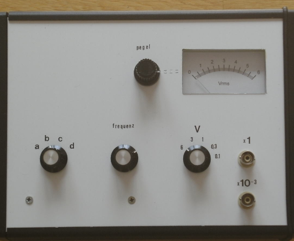

von Andrew T. (marsufant)
Andre G. schrieb:
> Hat schon mal jemand so ein Mikroamperemesswerk irgendwo verbaut?
Aber klar doch JA, sogar vielfach.
> Wo bitte hat man so kleine Ströme die anzeigerelevant wären?
So auf die Schnelle: Selbstbau-Sinusgenerator (Veff Ausgangsspannung,
Ratiodetektor AEG Funkgeräte, Pegelfernschreiber Siemens (so mal als
Auswahl privater und kommerzieller Anwendungen ,-)
> Anscheinend werden bzw. wurden diese Dinger oft verwendet, sonst wären
> sich nicht so zahlreich in den Sortimenten der Händler vertreten.
Das vermutest Du richtig ,-)
Jedoch widersprichst Du Dir schon wenige Beiträge später selbst:
Andre G. schrieb:
> heutzutage sieht man die Dinger ja kaum noch irgendwo ...
> Also was hat es mit den Mikroamperemetern auf sich?
Sieh Oben. Und wie die Vorposter schon schreiben: Relativ universell
anpassbar.
Für die Spezialfälle: Neue Skala mit "meter Basic" oder "Galva" ist
schnell erstellt -- und passt dann zur Anwendung.
Beiepile im Bild.

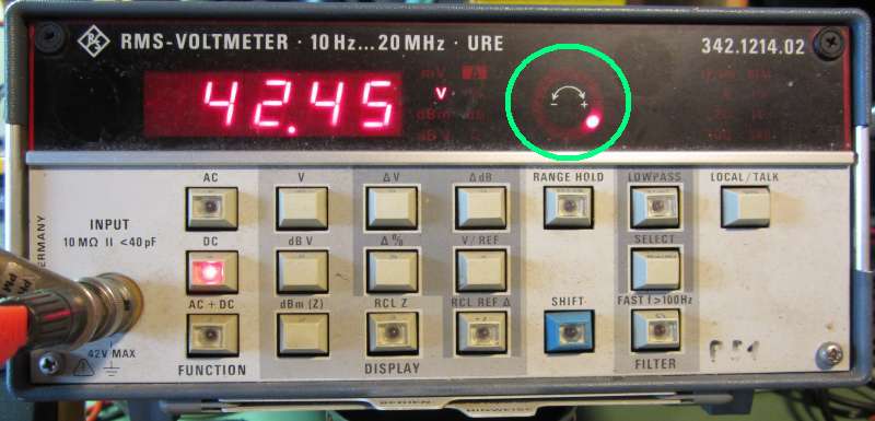

von Gerhard O. (gerhard_)
Moin,
Hier ist im Anhang was ganz Feines aus den 90ern:
https://www.testequipmenthq.com/datasheets/Rohde-Schwarz-URV35-Datasheet.pdf
Ein Drehspul-Analog Instrument mit umschaltbarer LCD Skala.
Gerhard
Nur echt mit 5204-EPROM in dem fetten (Leiterplatten-)Stecker des
Messkopfes. ;-)
Großartig! Einige rein digitale Multimeter besitzen zumindest eine
zusätzliche Balkenanzeige am Displayrand, auf der sich auch Trends
besser erkennen lassen als durch das Ablesen der Ziffernanzeigen.
