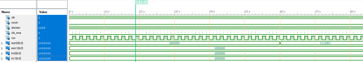

Simulation braucht eine Testbench. Die ist hier echt einfach, weil im
Grunde ja nur der Takt angelegt werden muss...
Ich habe dann gleich gesehen, dass der Taktteiler keine clk_ena
genereirt, das gesamte Konstrukt nicht so richtig kapiert und den Kram
aufgeräumt. Jetzt kommt der Takt und die Uhr tut irgendwas.
