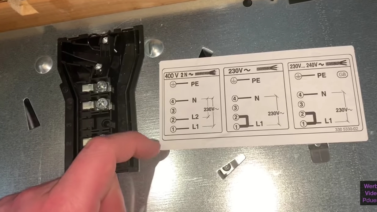

Manfred schrieb: > Mir fehlen geeignete Testobjekte, ich würde das gerne mal aufbauen und > selbst nachmessen. Man muss nicht jede eindeutig definierte Theorie praktisch nachmessen. Manchmal ist es einfacher, diese Theorie als gegeben hinzunehmen.
#7108259
Harald W. schrieb: >> Mir fehlen geeignete Testobjekte, ich würde das gerne mal aufbauen und >> selbst nachmessen. > > Man muss nicht jede eindeutig definierte Theorie praktisch nachmessen. > Manchmal ist es einfacher, diese Theorie als gegeben hinzunehmen. Da sie hier bestritten und / oder nicht akzeptiert wird, wäre Nachmessen schon nett?
#7108271
Harald W. schrieb: > Aha, ein solches Bild habe ich gesucht. Die Klemme L3 wird also > einfach wewggelassen. Wäre sie vorhanden, dann könnte man in > diesem Klemmkasten problemlos ein dreiadriges Kabel zum Backofen > anschliessen. Der Backofen hat ein ganz normales Anschlusskabel mit Schukostecker. Ich würde das nicht an das Kochfeld basteln wollen, außerdem gibt der Hersteller ganz klar vor, dass der Ofen an eine fest installierte Steckdose anzuschließen ist. Kochfelder mit lediglich zwei Kochstellen haben übrigens ebenfalls ein normales Anschlusskabel mit Schukostecker.

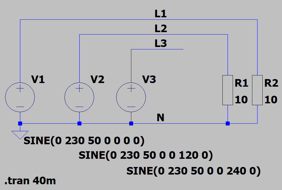

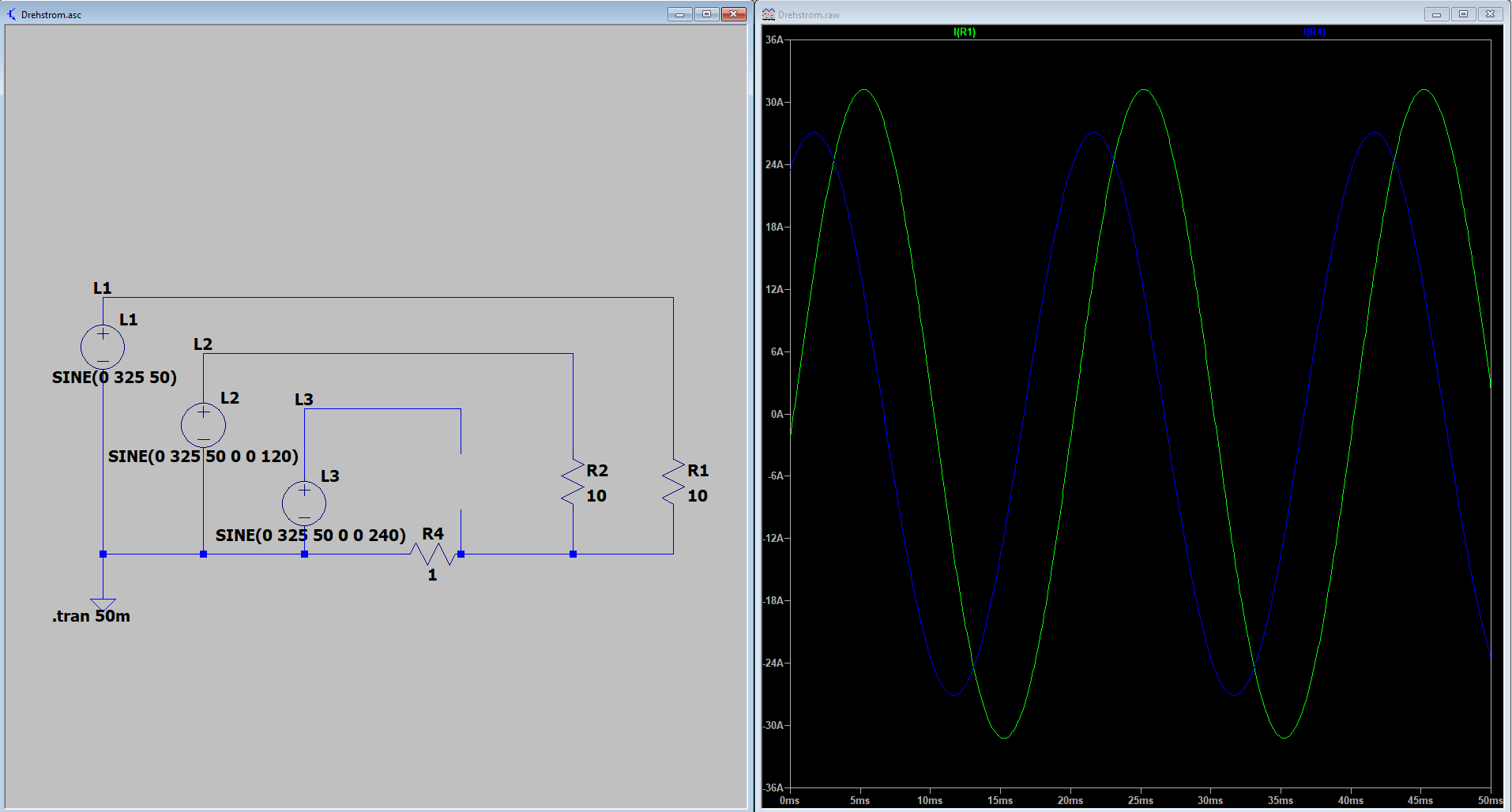

schöne Anfängerübung in LTspice. Strom im N ist kleiner als der Strom eines Außenleiters bei Belastung von 2 Außenleitern.
#7108391
qwertz schrieb: > schöne Anfängerübung in LTspice. > Strom im N ist kleiner als der Strom eines Außenleiters bei Belastung > von 2 Außenleitern. Shunt deutlich kleiner machen!
#7108440
qwertz schrieb: > schöne Anfängerübung in LTspice. > Strom im N ist kleiner als der Strom eines Außenleiters bei Belastung > von 2 Außenleitern. Was soll der R4? Schöne Anfängerübung in LTspice: Plotten eines Stromes ohne einen Shunt. Tipp: Probiere mal die Alt-Taste -> "Stromzange"

Herrlich! Der Rabulistiker "Hinz" in voller Aktion: Drei mal auf demn Meter die Meinung ändern, diese Änderungen dann Anderen in die Schuhe schieben -all das zur Untermalung mit einer Riesenfresse vorgetragen. Dabei fast ununterbrochen 24h aktiv. Respekt?! Nicht.
#7108457
> Shunt deutlich kleiner machen! Das der Punkt: Wenn KEIN Shunt drin ist, ist der (Betrag des) Neutralleiterstom(s) genau so gross, wie in der in jedem der betreffenden 2 Aussenleitern. Ist er drin, wie in https://www.mikrocontroller.net/attachment/561314/d3.png sind die Aussenleiterströme eben NICHT mehr um 120° versetzt! Und, nochmal: Der Neutralleiterstrom ist NIE grösser, als der grösste der Aussenleiterströme, wenn alle vorkommenden 1,2 oder 3 Lasten gleichen Phasenwinkel (nicht nur: gleichen Leistungsfaktor!) haben. (Wir hatten damals zwar noch "Theoretische Elektrotechnik" als Fach, aber das wurde schon bei den "Grundlagen" abgehandelt.) Nebenbei: Wenn man schon >> I*exp(j0°) + I*exp(j120°) = I*exp(j60°) nicht glaubt, für wie gross hält man denn dann die Summe von I*exp(j0°) + I*exp(j120°) + I*exp(j240°) ???
#7108463
Elektrofan schrieb: > Und, nochmal: Der Neutralleiterstrom ist NIE grösser, als der grösste > der Aussenleiterströme, wenn alle vorkommenden 1,2 oder 3 Lasten > gleichen Phasenwinkel (nicht nur: gleichen Leistungsfaktor!) > haben. Das war doch gar nicht das Thema. Der Phasenschieber hatte behauptet, dass bei ZWEI gleich belasteten Außenleitern der Neutralleiterstrom DEUTLICH kleiner sei als der Außenleiterstrom.
#7108464
