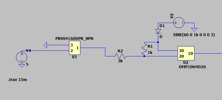

Hallo zusammen, Wie in der angehängten Schaltung zu sehen ist möchte ich einen PMOS mit npn-Transistor als Schalter verwenden um eine weitere Schaltung mit einem uC abtrennen zu können. Mein Problem hierbei ist, dass sowohl positive als auch negative Spannungen bis zu +/- 60 V am PMOS anliegen können, die weitere Schaltungen aber lediglich positive Spannungen überlebt. Da der PMOS die negativen Spannungen immer durchlässt war die Idee, die negativen Spannungen mit einer Diode zu blockieren. Das Problem hierbei ist jedoch der Spannungsabfall an der Diode bei positiven Spannungen (der übrigens auch schon am PMOS ein Problem sein könnte). Da die Ausgangsspannung sehr exakt sein muss, wollte ich fragen ob jemand eine Möglichkeit kennt, wie ich den Spannungsbfall an der Diode (und PMOS)verhindern oder ausgleichen kann? Für Ideen und Vorschläge wäre ich sehr dankbar!

Verwende keine gelben Kästen, sondern normale Symbole! Vermutlich brauchst du antiseriell geschaltete MOSFETs, und evtl sind da PhotoMOS o.ä. geeignet.
F. C. schrieb: > Da die Ausgangsspannung > sehr exakt sein muss Wieviel fV groß ist ein "sehr"? Wieviel kA zieht die Last?
F. C. schrieb: > Für Ideen und Vorschläge wäre ich sehr dankbar! Ich kann den Schaltplan nicht lesen, weil keine brauchbaren Symbole oder Pinbezeichungen erkennbar sind.
Peter D. schrieb: > Wieviel fV groß ist ein "sehr"? ich bräuchte eine max. Abweichung < 5 mV, am besten noch deutlich kleiner um das Signal sinnvoll weiter verwenden zu können H. H. schrieb: > Verwende keine gelben Kästen, sondern normale Symbole! Lothar M. schrieb: > F. C. schrieb: > Ich kann den Schaltplan nicht lesen, weil keine brauchbaren Symbole oder > Pinbezeichungen erkennbar sind. Die Symbole sind leider nicht in LTspice vorhanden, da ich die Modelle importiert habe. Pinbelegung NPN-Transistor: - 3 Collector - 2 Basis - 1 Emitter Pinbelegung PMOS: - 30 Source - 20 Gate - 10 Drain H. H. schrieb: > Vermutlich brauchst du antiseriell geschaltete MOSFETs, und evtl sind da > PhotoMOS o.ä. geeignet. Okay, das werde ich mir mal anschauen, danke!
F. C. schrieb: > Pinbelegung NPN-Transistor: > 3 Collector > 2 Basis > 1 Emitter > Pinbelegung PMOS: > 30 Source > 20 Gate > 10 Drain Macht die Sache leider nicht wesentlich leserlicher... Mein Tipp: nimm für solche Grundlagenuntersuchungen einfach "ganz normale" Bauteile, die in LT-Spice vorhanden sind. F. C. schrieb: > ich bräuchte eine max. Abweichung < 5 mV, am besten noch deutlich > kleiner um das Signal sinnvoll weiter verwenden zu können Wie wäre es, wenn du mal das eigentliche Problem beschreibst und nicht die Art, wie du es lösen willst? Woher kommt die Spanung/das Signal? Welche Impedanz hat es? Wohin geht das Signal? Wie schnell ändert sich das Signal? Welche Ströme fließen da? Warum ist da in einem Bereich von +-60V eine maximale Abweichung von 5mv nötig?

F. C. schrieb: > Die Symbole sind leider nicht in LTspice vorhanden, Doch, da hat es NPN und p-MOSFET. Man muss auch für externe Modelle keine neuen Symbole basteln.

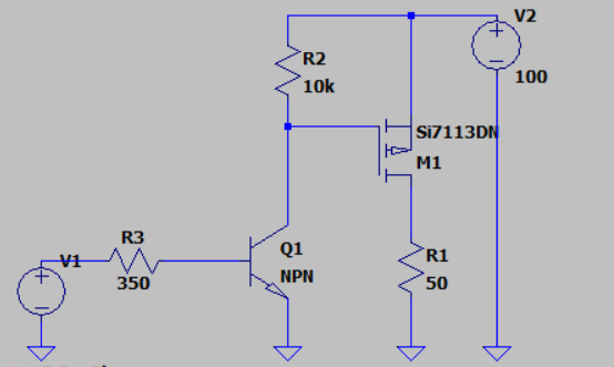

Ich glaube aber, dass ich einfach ein großes Verständnisproblem bezüglich des Schaltvorgangs eines MOSFETs bei negativen Spannungen habe. Wenn ich bei der Schaltung im Anhang, statt den 100 V eine Spannung von -60 V anlege, welche Spannung liegt dann am Widerstand R1, wenn ich 1. 0 V an V1 anlege 2. 5 V an V1 anlege Könnte mir das bitte noch jemand beantworten?
#7109699
F. C. schrieb: > Wenn ich bei der Schaltung im Anhang, statt den 100 V eine Spannung von > -60 V anlege, welche Spannung liegt dann am Widerstand R1, wenn ich > > 1. 0 V an V1 anlege V(R1)=-59V > 2. 5 V an V1 anlege V(R1)=-60V und der NPN explodiert.
H. H. schrieb: > F. C. schrieb: >> Wenn ich bei der Schaltung im Anhang, statt den 100 V eine Spannung von >> -60 V anlege, welche Spannung liegt dann am Widerstand R1, wenn ich >> >> 1. 0 V an V1 anlege > > V(R1)=-59V > > >> 2. 5 V an V1 anlege > > V(R1)=-60V und der NPN explodiert. Vielen Dank, das hat sehr geholfen! Im ersten Fall schaltet der MOSFET dann aber trotzdem nicht durch oder? Also eine nachfolgende Schaltung wäre trotzdem geschützt, da kein Strom fließen kann?
#7109712
F. C. schrieb: > Im ersten Fall schaltet der MOSFET dann aber trotzdem nicht durch oder? Der Kanal ist zu, aber die Bodydiode leitet! > Also eine nachfolgende Schaltung wäre trotzdem geschützt, da kein Strom > fließen kann? s.o.
H. H. schrieb: > Der Kanal ist zu, aber die Bodydiode leitet! Okay, vielen Dank!

H. H. schrieb: > V(R1)=-60V und der NPN explodiert. Bevor das passiert, ist der FET schon gestorben, weil U(GS) erheblich überschritten wurde.

F. C. schrieb: > Pinbelegung NPN-Transistor: > - 3 Collector Und den dann an GND angeschlossen? Das kann nicht funktionieren. F. C. schrieb: > Schaltplan2.png Das Gate vom MOSFET verträgt keine -60V Das war in deinem ersten Plan noch besser. Warum hast du nun auf den Spannungsteiler verzichtet?
Hallo zusammen, weil mich jetzt doch der Ehrgeiz gepackt habe, habe ich mich nochmal rangesetzt. Raus kam dabei der angehängte Schaltplan V3. Ich habe mir jetzt weniger Gedanken gemacht, welche MOSFETs ich verwende, sondern eher auf das Verständnis geachtet. zur Beschreibung -V16 entspricht dem uC -> 5 V bzw. 0 V -V15 entspricht der Spannung oberhalb meines Widerstandes Ich habe die folgenden 4 Fälle getestet: 1) D:60 V und V16: 0 V -> G: 60V S: 59.6 V -> U_GS > 0 Mosfet leitet nicht 2) D: 60 V und V16: 5 V -> G: 57 V S: 60 V -> U_GS < 0 V Mosfet leitet 3) D: -60 V und V16: 0 V -> G: -57.02 V S: -56.58 V -> U_GS < 0 V Mosfet könnte leiten 4) D: -60 V und V16: 5 V -> G: -57 V S: -56.56 V -> U_GS < 0 V Mosfet könnte leiten Die Fälle mit positiver Spannung von V16 kann ich mir soweit erklären und passen ja auch. Was ich mir nicht erklären kann ist die Source Spannung des P-MOS bei negativer Spannung von V16, sowie die Gatespannung im Fall 3. Kann es sein, dass der N-MOS aufgrund der zu hohen Source-Drain Spannung bzw. Gate-Drain Spannung Probleme macht? Außerdem noch eine Frage zu Fall 1. hier leitet der MOSFET ja nicht, d.h. es fließt kein Strom und am Differenzverstärker liegt keine Spannung an oder?
Stefan ⛄ F. schrieb: > F. C. schrieb: >> Pinbelegung NPN-Transistor: >> - 3 Collector > > Und den dann an GND angeschlossen? Das kann nicht funktionieren. > > F. C. schrieb: >> Schaltplan2.png > > Das Gate vom MOSFET verträgt keine -60V > > Das war in deinem ersten Plan noch besser. Warum hast du nun auf den > Spannungsteiler verzichtet? Ja, da hast du mit beiden Punkten Recht. Danke für die Hinweise! :)
