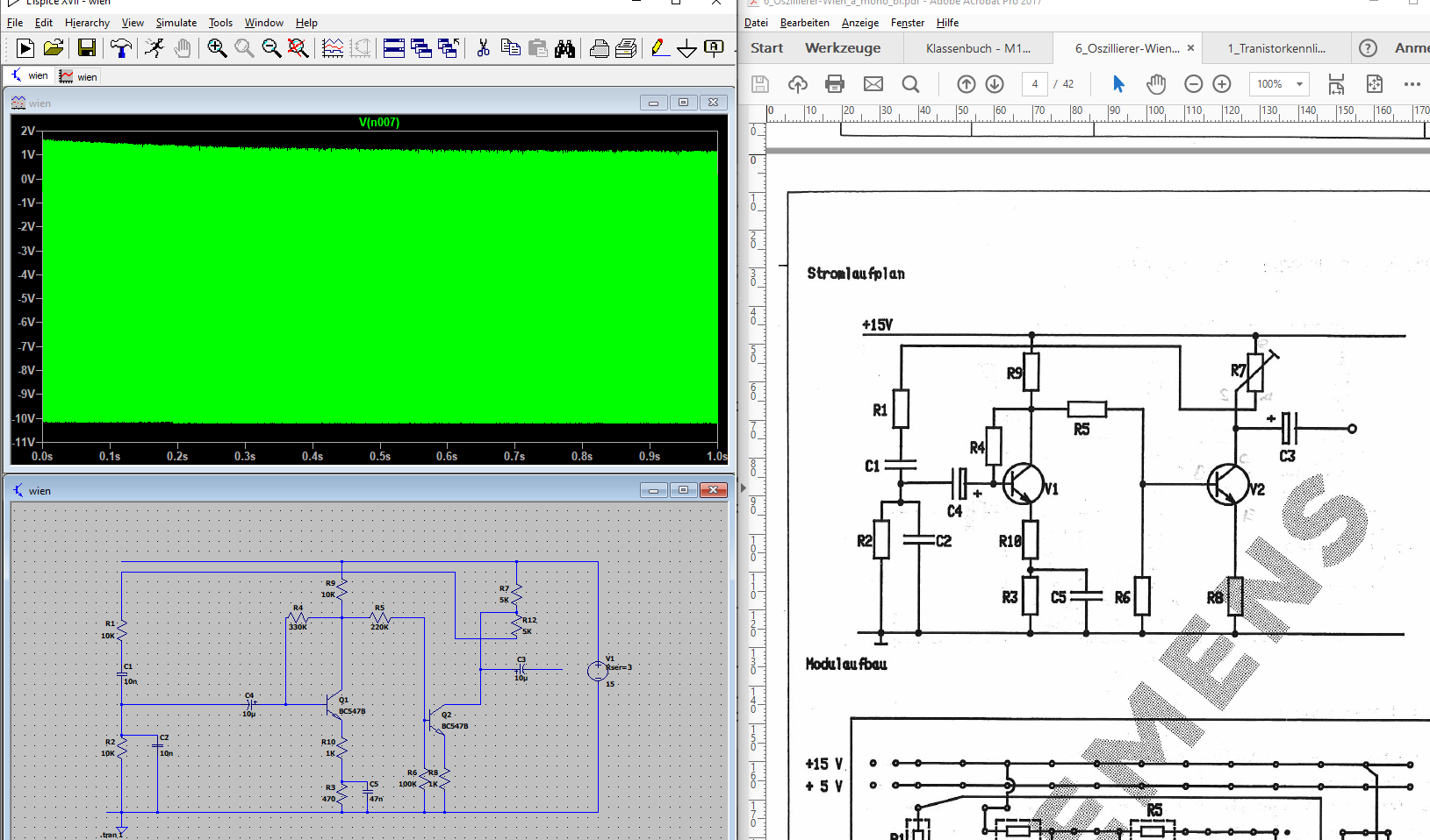

Moin Leute,
Ich habe ein Problem mit LT-Spice. Ich soll eine vorgegebene Schaltung
von Siemens so simulieren. Die Schaltung wurde auf einem Steckbrett
aufgebaut und gemessen dort hat sie auch wunderbar Funktioniert.
Aber ich kann in LT-Spice machen was ich will, sie schwingt nicht an.
Auf dem Steckbrett wurden BC141 Transistoren verwendet, in LT-Spice habe
ich BC-547 genommen, sollte eigentlich für diese Anwendung keinen
Unterschied machen, oder?
ich habe bereits versucht mit Startwerten zu arbeiten, habe den
Kondensatoren einen IC von 3 gegeben und die Schaltung mit uic
simuliert.
Habt ihr noch irgendwelche Ideen, wie ich diese Schaltung zum Schwingen
bekomme?
Viele Grüße
Christian

Die Schaltung kann ich leider nicht sehen, aber die Schwingung facht
sich üblicherweise durch Rauschen an UND die Verstärkung muß genügend
groß sein in der Mitkopplung. Vielleicht kannst Du den Spannungsteiler
der Mitkopplung noch etwas nachjustieren in Richtung mehr Verstärkung.

Eigentlich sollte es mit UIC gehen.
Sichere Möglichkeit: Bei der TRAN-Analyse auch die (mindestens eine)
Spannungsversorgung bei t=0 mit einschalten.
Das mit dem Rauschen funktioniert nur in Realität - nicht bei der
Simulation.
Zur Sicherheit solltest Du aber den Schaltungsaufbau (Simulation) noch
mal kontrollieren - auch die Bauteilwerte (gefährlich: M und F).
Und - natürlich hier auch zeigen!
Hier ist wohl der Spannungsteiler der GEGENKOPPLUNGg gemeint
#7110755
Warum zeichnest du eine Versorgungsspannung maximal schief?
Wenn du sie gescheit und übersichtlich zeichnen würdest, könnte dir
auffallen, daß sie verpolt ist!

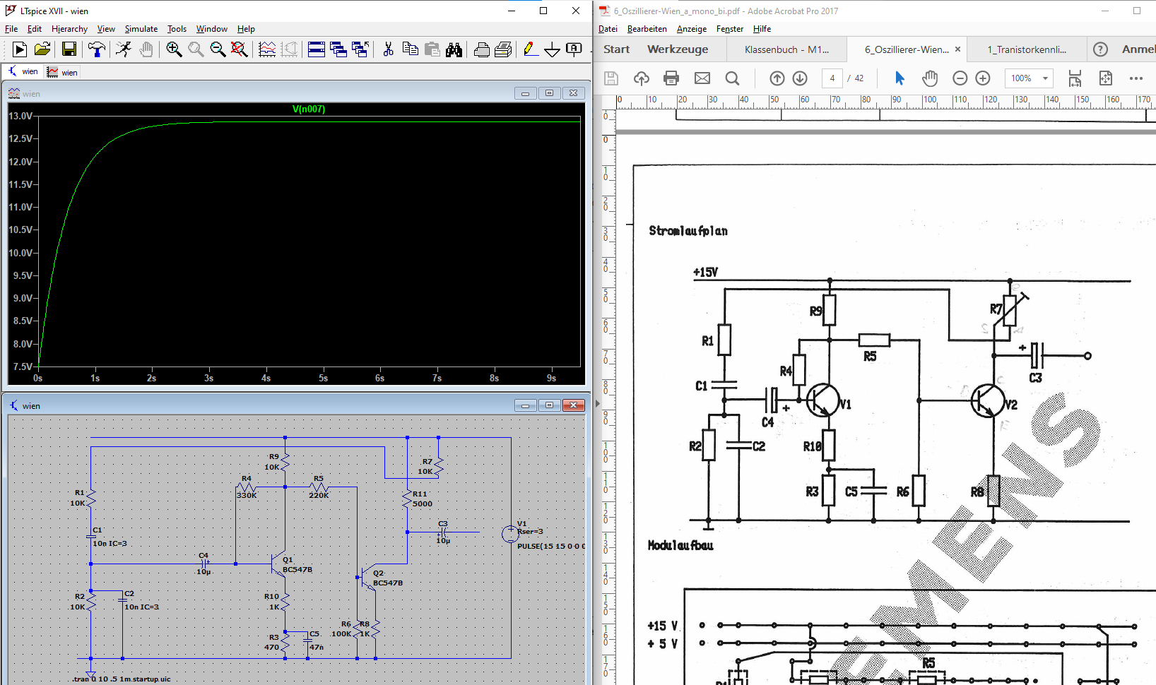

Schon einmal danke für eure zahlreichen Antworten!
Ich habe die Schaltung Korrigiert, ich stelle sie als Vergleich mal
nebeneinander. Leider schwingt die Schaltung noch nicht an.
Den Poti habe ich zerlegt in einen 10K Festwiderstand (zwischen E und A)
und einmal einen Widerstand 5K zwischen Betriebsspannung und S weil er
im Versuch auf Mittelstellung stand.
Gast #7110815
Lutz V. schrieb:
> Immer noch keine Mitkopplung....schau mal, wo Du R7
> angeschlossenhast.
Naja moment, der R7 als Poti stellt mit den Anschlüssen E und A ja einen
Festwiderstand von 10k in Reihe zu dem R1 dar...
Und der Schleifer auf Mittelstellung stellt einen Widerstand von 5K
(R11) dar der an den Kollektor von V2 angeschlossen ist dar. Sehe ich
das falsch?
Entschuldigt meine Betriebsblindheit...

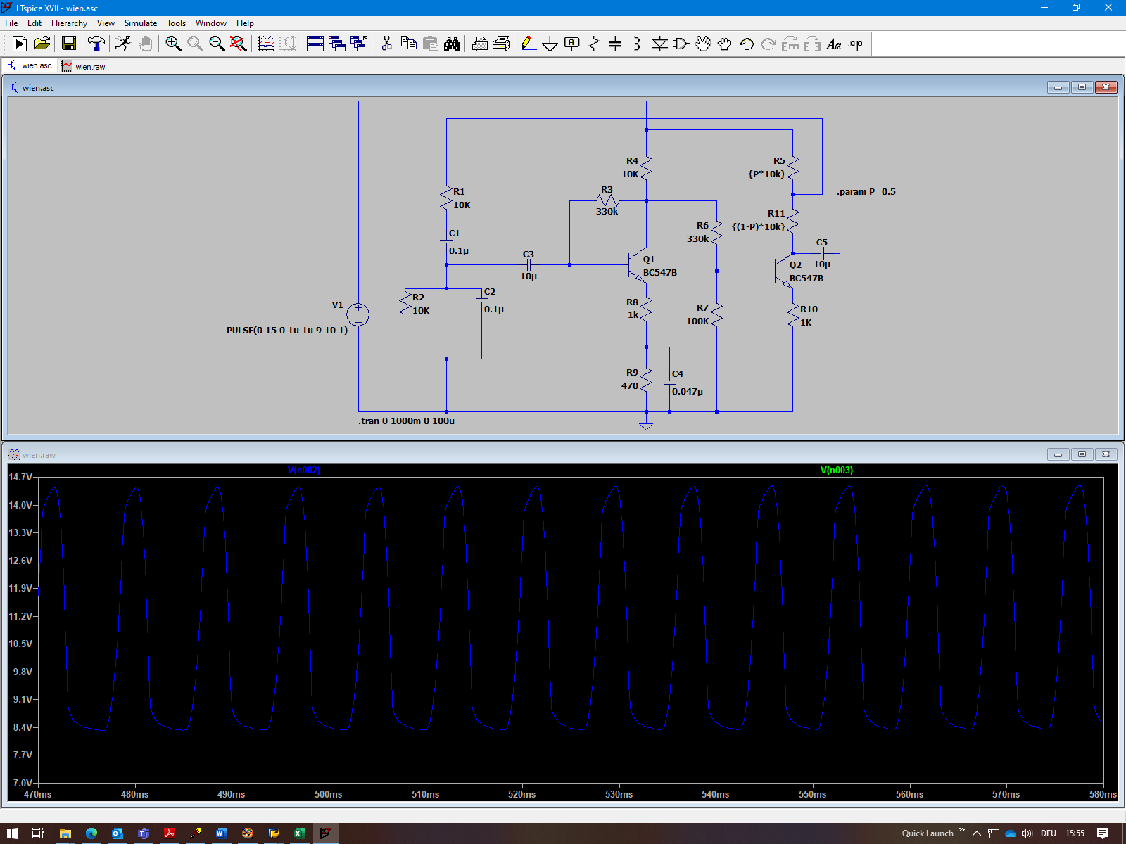

Gast #7110839
Oha!
Ich bin einfach davon ausgegangen, dass der Schleifer zwischen der
Versorgungsspannung und dem Ausgang liegt. Ich habe die Schaltung noch
einmal geändert. Diesmal den Poti anders aufgesplittet und dann in der
Mitte "abgegriffen". Jetzt Schwingts!
Das war mir eine Lehre!
Vielen Dank an alle!
#7110849
Und weil's so schön ist ersetzt Du nun die beiden 5k durch ein echtes
10k Poti )in der Simulation) das dann durch alle Schleiferpeostionen von
0...270 Grad durchläuft.
Dann siehst Du wo die Schwingung einsetzt. (also in welcher Poti
position)
Enjoy!

Gibt es für LT-Spice ein Potimodel? Sonst würde ich einfach mit dem
.step befehl arbeiten.
