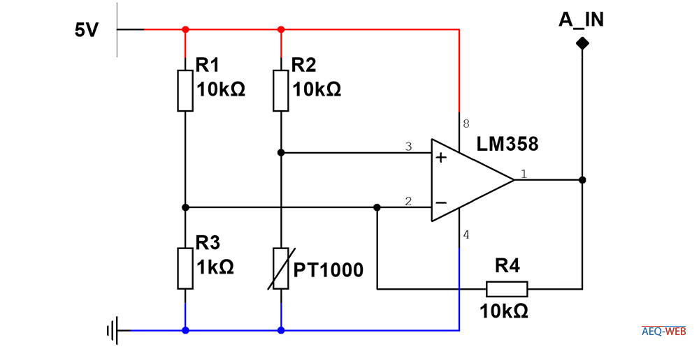

Ich versuche gerade, einen PT1000 zu verwenden, um die Temperatur in
einem Bereich von 0-400°C zu messen. Ich habe ein Tutorial gefunden, um
einen Messwadnler
(https://www.aeq-web.com/pt1000-temperature-sensor-arduino-lm358-messwandler/)
mit dieser Schaltung zu bauen (siehe Bild). Ist es möglich, die
Temperatur bis zu 400°C zu messen oder muss ich andere Widerstände
verwenden?
Ich muss den Messwandler bauen, weil es eine Aufgabe für die Universität
ist, ihn so einfach wie möglich zu bauen. Ich verwende einen Arduino
uno, wie im Beitrag.
Vielen Dank für Ihre Hilfe!

Also, die anderen Widerstände hast Du ...
Du hast 2 Spannungsteiler, einer davon belastet bzw. gegengekoppelt
durch den OPV.
Wie sind die Spannungen?
Jobst

von Harald W. (wilhelms)
Jobst M. schrieb:
> Um zu erfahren, ob die Schaltung bis 400°C reicht, reicht der Grenzwert
> aus.
Stimmt, ich habe versäumt, die Verstärkung des OPVs nachzurechnen.
Bei Ub 5V wird das wohl etwas knapp. Aber ich habe sowieso den
Eindruck, das es beim TE nicht nur bei der Dimensionierung einer
einfachen OP-Verstärkerschaltung hapert.

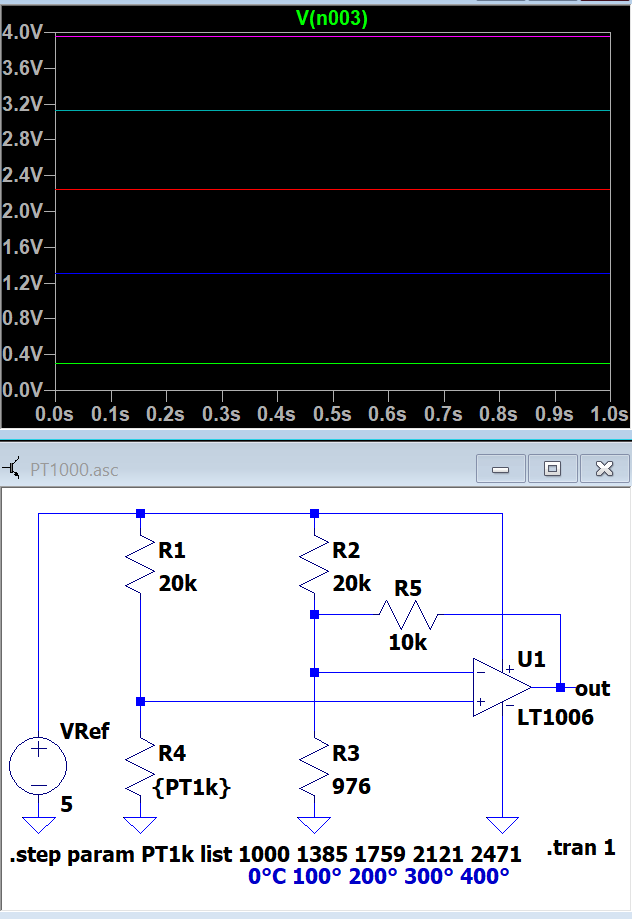

Alternativ bau das ganze mal in LT-Spice nach. Ohne nachzurechnen würde
ich sagen, dass die Verstärkung deiner Schaltung zu hoch ist. Und
bedenke, dass OpAmps nie ganz gegen V+/V- am Ausgang kommen, auch wenn
sie einen Common Mode Bereich haben der diese einschließt.

von MaWin (Gast)
Hemdo schrieb:
> Ist es möglich, die Temperatur bis zu 400°C zu messen oder muss ich
> andere Widerstände verwenden?
Na ja, was hält dein Pt1000 aus ? Nicht jeder schafft 400 GradC.
Deine Schaltung müsste dann knapp 5V liefern, das schafft der LM358
nicht. Er ist zudem dermassen ungenau, dass die Messung um bis zu 5 Grad
abweicht. Mit einem präziseren Rail-To-Rail OpAmp wie MCP606 geht das
dann, mit AD8671 sogar besser als 0.1 Grad.
Neuberechnung: https://dse-faq.elektronik-kompendium.de/dse-faq.htm#F.32
Darin finden sich Excel-Spreadsheets inklusive Linearisierungwiderstand
und Fehlerbetrachtung.

von Jobst M. (jobstens-de)
Da Du offensichtlich noch immer mitliest:
1. Spannung am positiven Eingang des OPV berechnen. Spannungsteiler R2
und PT1000.
2. Negativer Eingang des OPVs hat die selbe Spannung, da er über R4
gegengekoppelt ist.
3. Das ist auch die Spannung über R3. Strom durch R3 berechnen.
4. 5V - UR3 ist UR1.
5. IR3 = IR1 + IR4
6. UR4 + UR3 ist die Ausgangsspannung.
Ab dafür ...

von Helge (Gast)
Wenn dahinter ADC und rechnen kommt, gehts notfalls auch quick & dirty:
LTSpice installieren. Schaltung zeichnen, für den PT1000 eine Liste
anlegen. Für den OP-Amp einen besseren single-supply nehmen, der
wenigstens 0,25-4V am Ausgang erreicht. Durch den PT1000 weniger als
0,25mA fließen lassen (R1 20k an 5V). Verstärkung und Nullpunkt so
auslegen, daß die 0,2V .. 4V ausreichen (R3, R5).
Aus der Kurvenschar der Simulation die Werte für 0°C .. 400°C rauslesen
und im Arduino als ADC-Werte für diese Temperaturen hinterlegen.
Zwischenwerte durch Interpolation ausrechnen.
Bei Stützpunkten in 50°C-Schritten wird das schon halbwegs genau.

von Hemdo (Gast)
Ich wollte noch einmal von vorne anfangen, da ich gestern etwas gereizt
reagiert habe und wollte mich dafür entschuldigen . Ich bin lernwillig
und habe mich eingelesen. Ich habe die Schaltung jetzt so verstanden:
Die beiden spannungsteiler haben die selbe Spannung bei 0C. Wenn die
Temperatur steigt, ändert sich pt1000 und die Spannungen sind nicht mehr
gleich. Der Operationsverstäeker misst diesen Unterschied und gibt ihn
verstärkt als Ausgangssignal aus. Ist das so korrekt? Nun habe ich
gelesen, dass R4 dafür sorgt, dass diese Verstärkung durch eine
Rückkopplung eingegrenzt wird. Heißt das in meinem Fall, dass ich jetzt
R4 Berechnen muss sodass:
Bei 400C am Ausgang des Operationsverstärkers eine Spannung von maximal
3,5V anliegt(da der lm358 anscheinend nur maximal so eine Spannung
ausgeben kann)
Somit hätte ich dann den Bereich abgedeckt der von 0-400C geht und eine
Spannung  is maximal 3,5 V ausgibt. Ist meine Überlegung so richtig?

von Thomas (Gast)
Nach meiner unmaßgeblichen Meinung ergibt sich folgender Zusammenhang,
bezogen auf das Bild GANZ OBEN (Widerstände haben wohl zwischendurch
ihre Bezeichung geändert):
U0 = 5V * R3 /(R1+R3), die Spannung wenn es 0°C sind.
Bei 0° kommen also NICHT 0V heraus!
Die Verstärkung ergibt sich folgendermassen:
Der invertierende Eingang bekommt U0 über einen Widerstand zugeführt.
Dieser zuführende Widerstand ist eine Ersatzschaltung aus R1 und R3.
Diese sind dabei parallel geschaltet.
RE = R1*R3/(R1+R3).
Die Verstärkung ist nun abhängig vom Verhältnis zwischen R4 und RE:
V = 1+ R4/RE
Wenn RE und R4 gleich sind ist die Verstärkung also 2 und nicht 1.
Aus meiner Sicht ist die Schaltung nicht so ganz geeignet, die
Ausgangsspannung hängt von den 5V ab.
Wenn die sich ändern ändert sich auch die Ausgangsspannung bei gleicher
Temperatur.
Bin gespannt was nun kommt...
von MaWin (Gast)
Ja, das nennt man ratiometrisch und ist schlau, wenn sich auch der A/D
Wandler auf diese 5V bezieht.

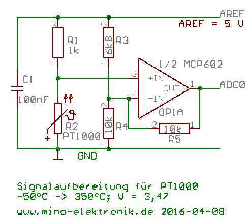

von m.n. (Gast)
Einfach ist diese Schaltung:
Beitrag "PT1000, einfache Auswertung mit AVR (ATmega328)"
Im 2. Beitrag ist die .ino-Datei.
Für einen RP2040 gibt es auch etwas in "Arduiono":
Beitrag "PT1000 an RP2040-pico-Board"

von Frank O. (frank_o)
Aber vielleicht doch an einen "Spannungsfolger" anschließen.
Dann belastet der µC nicht die Quelle.
Aber ansonsten würde ich das auch so machen.
Nur über so einen weiten Bereich, von 0-400°C, da kommen sicher gröbere
Ungenauigkeiten.
Zum Üben reicht die alle Mal.
@TO
Du musst dir einen Arbeitspunkt erstellen, da du nie ganz auf 0V kommst.
Wenn du deinen OPV (einen passenden) von 1-5V Ausgang betreibst, dann
hast du auch 1V/100°C.

von Peter M. (r2d3)
Hallo Hemdo,
Hemdo schrieb:
> Hallo,
Kein Problem!
> Ich bin lernwillig
Ganz wichtig! :)
Ja, bitte auch mal übungshalber ausrechnen und zeigen!
> Wenn die
> gleich.
Ja, der Widerstand des PT1000 steigt mit steigender Temperatur.
Der Operationsverstärker guckt sich die Differenz an und verstärkt die
(theoretisch unendlich). Ist die Differenz positiv, steigt die
Ausgangsspannung bis auf seine positive Betriebsspannung - wenn er das
kann (Datenblatt lesen).
Ist die Differenz negativ, fällt die Ausgangsspannung bis auf seine
negative Betriebsspannung - in diesem Fall Masse.
> Nun habe ich
Ja, die steigende Ausgangsspannung beeinflusst über R4 den
"Minus"-Eingang des Operationsverstärkers. Sobald die beiden
Eingangsspannungen am Operationsverstärker gleich sind (in Wirklichkeit
gibt es immer einer Differenz, genannt Offsetspannung), ändert sich die
Ausgangsspannung nicht mehr.
> ausgeben kann)
Ja, oder einen anderen Operationsverstärker benutzen, der mehr kann.
Ja. Das wäre eine Lösung. Allerdings würdest Du damit einen Teil der
Auflösung des Arduino Uno verschenken, der ja auch Werte oberhalb von 5V
bis 5V ausgeben kann. In Deiner Variante hättest Du den Wertebereich von
0°C bis 400°C auf einen Spannungsbereich von 0 bis 3,5 Volt abgebildet.
Deine Anforderung von einer Auflösung von 0,25 K wäre damit aber
erfüllt. Dein Temperaturbereich umfasst 400K, bei 0,25 K Auflösung muss
der UNO 1600 verschiedene Werte liefern können. Im Bereich von null bis
3,5 Volt kann der UNO bei einer Auflösung von 1mV 3500 verschiedene
Werte liefern, passt.
Auf welche theoretische! Ausgangsspannung kommst Du bei einem Widerstand
von ca 2500 Ohm?
Rechne das Beispiel von Jobst durch:
> und PT1000.
> gegengekoppelt ist.
Beim Start der Spannung mit RPT1000=2500 Ohm fährt der
Operationsverstärker die Spannung immer weiter hoch, bis die Spannung am
Punkt Uopv2=Uopv3 ist.
> 5. IR3 = IR1 + IR4
Wenn ich richtig gerechnet habe, müsste der Operationsverstärker bei
RPT1000=2500 Ohm eine Spannung von 6 Volt ausgeben, was er bei
vorhandenen 5 Volt Spannung aber nicht kann. Eine Änderung der
Verstärkung über Widerstand R4 ist erforderlich, so daß die
Ausgangsspannung des Operationsverstärkers einen Wert annimmt, den der
OPV auch liefern kann.
Da Du den erforderlichen Strom I4 schon kennst und auch weißt, dass der
LM358 nur 3,5 Volt ausgeben soll, kannst Du daraus den gewünschten
Widerstand bestimmt. Wie hoch ist der rechnerisch?
Falls es den Widerstand nicht gibt, welchen nimmst Du stattdessen?
Die Schaltung wäre dann fertig.
Jetzt musst Du nur noch die Jobst'schen Formeln umschreiben.
Bisher hat Jobst Dir gezeigt, wie man die Ausgangsspannung als Funktion
der Widerstands RPT1000 errechnen kann.
Gefragt ist nun: Wenn der UNO die Ausgangsspannung sieht, wie hoch ist
dann der Widerstand RPT?
Im letzten Schritt kann man mit Hilfe einer Tabelle oder einer schicken
Formel die Temperatur zum gegebenenen Widerstand RPT1000 errechnen.
Dann fehlt nur noch die Kalibration von Nullpunkt und Skalenfaktor
dieses Messgerät, dazu kommen wir später.

von m.n. (Gast)
Frank O. schrieb:
Die Quelle wird durch den ADC so gut wie nicht belastet. Ein OPV als
Puffer ist nicht notwendig.
Hemdo schrieb:
> Gneuaigkiet +-10K
> Auflösung etwa 0,25K
Bezüglich der Auflösung ist das eine unsinnige Anforderung. Die
Genauigkeit mit direkter Messung wie von mir weiter oben verlinkt mit
einem UNO hingegen kein Problem.
Vorschlag: verwende den LM358 als Rauschgenerator und mittele die
Einzelmessungen. Das erhöht die Auflösung - die Genauigkeit aber nicht!
Wenn Du im Arduino-Dschungel bleiben möchtest, wäre auch die Schaltung
mit RP2040 und einem kompletten Board für <= 5 Euro eine Möglichkeit.
Dort wird ein 12 Bit ADC verwendet.
Zum Abschluß eine Schaltung mit OPV, die mit Standardwiderständen (0,1%)
auskommt und das PT1000 Signal im Bereich -50 °C bis +350 °C auf 0,376 V
- 4,736 V skaliert. Bei 400 °C ergeben sich rechnerisch genau 5,000 V.
Wichtig: AREF wird nur zur Messung aktiviert damit keine Eigenerwärmung
des  PT1000 stattfindet.
von m.n. (Gast)
Dazu noch eine Tabelle.
Erläuterung zu °C-min: Bei -68 °C liegt die Ausgangsspannung bei 0 V.

Hemdo schrieb:
> Also kurz und knapp: kann ich mit der Schaltung die Temperatur messen?
Sicher.
Du hast sie ja aus einer Temperaturmessseite
Die Widerstandswerte müssen leicht an deinen gewünschten Messbereich
angepasst werden, die Genauigkeit wird wegen dem allerbilligsten aller
OpAmps nicht so doll sein, und lass mich raten, statt 0.1% Widerständen
wollt ihr es mit 1% probieren, aber eure gewünschte 10 Grad Genauigkeit
schafft sie trotzdem (gerade eben), und die Auflösung liegt halt eher um
0.5K.
Was ist nicht verstehe: du willst Akademiker sein, auch Chemiker haben
Mathematik-Grundkenntnisse, du hast alle nötigen Infos im 27. Beitrag
bekommen mit Schritt-für-Schritt Rechenanleitung (oder Links auf
Excel-Programme) und bis heute dir nicht die Mühe gemacht, die korrekten
Widerstandswerte auszurechnen.
Gehst du davon aus, dass die Leute hier dir das zusammenlöten ?

von Andrew T. (marsufant)
> und PT1000.
> gegengekoppelt ist.
> 5. IR3 = IR1 + IR4
7. Und die Grenzwerte die der 358 ab kann beachten, Datenblatt sagt
vereinfacht: 2V wegbleiben vom positiven Rail (die ist 5v). D.h. wenn
irgendwo 3V oder mehr in der Rechnung auftaucht, muß man da alarmiert
sein .-)
> Ab dafür ...
Tja, ist noch a bisserl zu tun.
> eine Alternative zwecks Zeit und Materialmangel bleibt mir
> nicht.
Tip: Den Verstärker nicht einlöten, sondern ein IC-Sockel verwenden.
so kann man ohne allzuviel Mühe einen passenderen OPamp
einsetzen/wechseln.

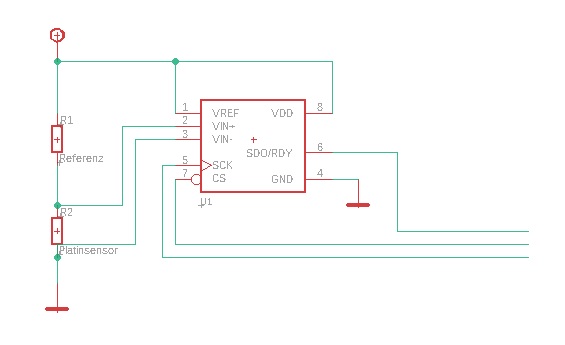

Ich wäre immer noch dafür entweder ein MAX31865 Modul zu verwenden oder
zumindest einen höher auflösenden AdC zu verwenden um die OPV
Komplexität zu umgehen.
Mit einem 12-16-bit ADC in Verhältnismessung kann man auch so genügend
Auflösung erzielen.
Als Verhältnismessung mit Vdd=Aref ist die Umrechnung auf Widerstand
einfach. Man braucht allerdings einen genau bekannten, stabilen Rref.
Mit einer Interpolation LUT ist die Umstellung auf Temperatur ohne
großen Rechenaufwand möglich.
Rx = ADC / (ADCFSC - ADC) * R[ref]
Beispiel:
14-bit ADC (16384), VREF=VDD (Adc muss VDD als Vref erlauben)
RX= 2470.9 Ohm (400 Degc)
R[ref]=4000.00 Ohm
Adc-Wert (14-bit) sei 6256
Dann, Rx = 6256 /(16384-6256)*4000=2470.77Ohm
Dann braucht man nur noch eine einfache Interpolation LUT für PT
Widerstand auf Temperatur und fertig.
Bis 400 Grad bekommt nützt man den ADC 40% aus. Mit 14-bit bekommt man
immerhin 6256 verschiedene Werte bei 400 Grad. Das entspricht einer
Bitauflösung von 0.0639 Ohm. Umgerechnet auf Temperatur ist das eine
Auflösung von immerhin rund 0.08 Grad.  Die Widerstandsmessung dürfte
auf besser als 0.1Ohm genau sein.
Als ADC empfiehlt sich auf alle Fälle ein integrierender Typ oder ein
Sigma Delta Typ, weil SAR ADCs sehr störanfällig sind. Bei SIGMA Delta
und Integrierenden Convertern hat man den Vorteil, daß
Netzfrequenzstörungen sehr wirksam unterdrückt werden können,
vorausgesetzt der ADC Takt wurde korrekt für 50Hz eingestellt. Sonst
sollte man den Eingang des SAR-ADCs gut filtern und Mitteln um stabile
Meßwerte zu bekommen.
Wenn für R[ref] ein stabiler 0.05% Widerstand gewählt wird, dann ist
jeglicher Abgleich überflüssig, weil alles mathematisch belegbar ist.
Deshalb finde ich die OPV Lösung etwas zu aufwendig.
Dann bleibt nur noch das Problem, den Leitungswiderstand zu erfassen und
subtrahieren. Dazu müsste man den Sensor mit 3-Draht oder als 4-Draht
Kelvin  Element anschließen. Aber 3-Draht sollte hier ausreichen. Man
braucht nur den ADC Eingang einmal die Spannung an Rref, Zuleitung 1
messen, dann Umschalten und Leitung 2 messen. Mit diesen zusätzlichen
Meßwert kann man den Zuleitungswiderstand des Sensors herausklammern,
vorausgesetzt die Leitungswiderstände sind identisch(gleiche Kabellänge
und Material).
Beim MAX31865 wird das alles bequem durchgeführt. Fertig aufgebaute ADC
Module sind auch leicht erhältlich.
Ich würde vorschlagen ein Fazit aller hier besprochenen Lösungen zu
machen.

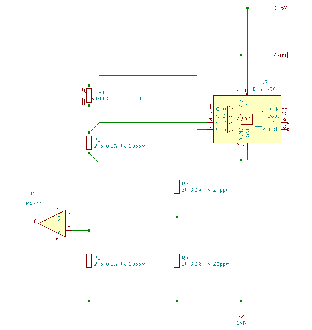

Wie versprochen hier mal ein Vorschlag von mir.
Links ein ADC (ich habe hier irgendein ADC Symbol gegriffen) mit
differenziellen Eingängen und Referenzspannungsanschluss, dem entweder
eine externe Referenzspannung zugeführt oder die interne ausgegeben
wird. Die absolute Genauigkeit ist nicht wichtig. Sie sollte wenigstens
halbe Betriebsspannung besitzen.
Diese Spannung wird über einen Spannungsteiler einer Stromquelle
zugeführt. Zu beachten ist, dass diese Widerstände alle vor allem
temperaturstabil sein müssen.
Die Spannung liegt durch die Gegenkopplung auch über R2, der 1.
Referenzwiderstand in dieser Schaltung. Der Strom durch R2 muss zuvor
durch den Pt1000 und R1, dem 2. Referenzwiderstand. R2 ist zur
Erzeugung, R1 zur Überprüfung des Referenzstroms zuständig. Man kann
auch R1 weg lassen und über R2 messen. Man kann die Überprüfungsmessung
auch ganz weg lassen. Dann reicht auch ein 1-Kanal ADC.
Wie man sieht, werden die Messungen beider ADC-Eingänge per
4-Leitermessung durchgeführt. Über die ADC-Eingänge (parallel zu den
jeweiligen Widerständen) sollten noch kleine Kondensatoren gesetzt
werden. Wie über die Betriebsspannungen der ICs und Vref
selbstverständlich auch.
Problematisch bei den ICs sind Offsetspannungen und Temperaturdrift.
Darauf muss bei der Auswahl geachtet werden.
Man kann zusätzlich noch den Spannungsteiler R3/R4 umschaltbar gestalten
oder gar den Strompfad TH1 & R1 umpolbar gestalten. Damit lassen sich
dann auch zusätzlich auftretende Thermospannungen herausrechnen.
Wenn in stehenden Gasen gemessen werden soll, würde ich zusätzlich Vref
abschaltbar gestalten. Bei strömenden Gasen oder in Flüssigkeit fällt
die Selbsterwärmung weniger ins Gewicht.
Tja ... und den Rest muss dann die Software übernehmen.
Jobst
Da bist du ziemlich umständlich.
Ich mache hier mal einen anderen Vorschlag, siehe Bild. Als ADC hab ich
mal einen MCP355x von Microchip genommen. Dazu ein Widerstand als
Referenz, der Wert ist relativ egal, solange der Widerstand gute
Stabilität hat, der Wert genau gemessen wurde und die Spannung über dem
Temperaturfühler nicht zu groß wird. Also rechne mal ungefähr das
5..10fache des Sensors.
Als Referenz dient hier Vcc, man könnte auch diese noch etwas filtern
und glätten. Der Temperatursensor kann mit Kelvinkontakten abgetastet
werden. Einziges Ärgernis ist die relative Niederohmigkeit des
ADC-Einganges. Grob gesehen liegt die so etwa im unteren Megaohm-Bereich
und das halte ich für einen PT1000 für zu niederohmig.
Ich schrieb ja schon weiter oben, daß es da sinnvoll wäre, einen PT100
zu nehmen anstelle des PT1000. Oder einen guten OpV mit FET-Eingängen
und geringer Offsetspannung als Spannungsfolger dazwischenschalten.
So, das war die komplette Hardware. Man erhält also den Wert des Sensors
als Zahl vom ADC. Auf den ersten Blick scheint da der Wert des
Referenzwidestandes zu fehlen. Aber dem ist nicht so. Den Zählbereich
(also den "Skalenendwert") des ADC kennt man ja, wenn man ins Manual
geschaut hat und da über dem Referenzwiderstand die Differenz zwischen
der Referenzspannung und dem Sensor ansteht, weiß man auch, daß digital
gesehen dem die Differenz zwischen dem Skalenendwert und dem vom ADC
gemessenen Wert ansteht. Genauer gesagt ist es:
Urref = Ureferenz - Ugemessen
und das ist gleich
VALref = (Skalenendwert+1) - VALgemessen
Und damit hat man beide Werte digital vorliegen: Spannung über dem PT
und Spannung über dem RefWiderstand. Und außer der o.g. Niederohmigkeit
der Meßeingänge des ADC und der präzisen Kenntnis des
Referezwiderstandes spuckt einem da fast nix in die Suppe. Um ganz genau
zu sein, spielen auch noch die Leitungs- und Kontaktwiderstände eine
Rolle, aber da man den Referenzwiderstand zumindest an einer Seite mit
Kelvinkontakt abtasten kann und dieser so etwa 5..10 mal so groß ist wie
der Sensor, ist besagte Rolle recht klein, so daß sie nur unwesentlich
ins Gewicht fällt.
W.S.

Ich möchte auch einen Nachtrag meiner Schaltung liefern. Ich hatte
gestern noch einen speziellen ADC im Kopf. Besser ist hier in diesem
Fall aber eine Referenzspannung von 1 bis 1,5V auch für den ADC.
Bei dieser Schaltung kann man außerdem die Spannung über R1 einfach von
der über TH1 abziehen und hat so den Nullpunkt. Der gemessene Wert ist
linear zu TH1.
Jobst

Die Angabe 1/3 bezog sich auf die von mir gezeigte Schaltung mit 1 kOhm
Widerstand zum PT1000. Du hattest wohl die Schaltung mit LM358 mit 10
kOhm gemeint. Aber diese ist für mich so unterirdisch, daß ich sie
völlig ausgeblendet hatte.
Es ist keine gute Idee, das Messsignal erst stark abzuschwächen, um es
anschließend wieder fehlerbehaftet zu verstärken.

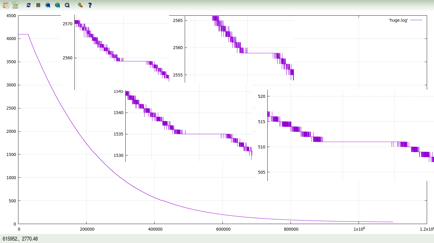

Norbert schrieb:
> Der RP2040 hat jedoch bei 1×/3×/5×/7× 2^9 heftige Beulen in der Kurve.
Das wollte ich auch noch einmal aufgreifen.
Zur Schaltung mit RP2040 hatte ich ja noch die Messdaten im Bereich -54
°C - 388 °C mit den zugehörigen ADC-Werten (1802 - 2912)aufgezeichnet:
https://www.mikrocontroller.net/attachment/551294/PT1000_heiss_und_kalt.txt
Der angezeigte Wert 2544 (5 x 512 - 16 für den Offset) wird einmal
"getroffen" und liefert völlig plausibel 170 °C. Auch die Werte im
Umfeld fallen nicht aus der Reihe.

Ich hatte Prutsch- und Bastelmäßig einen 2200µF Elko und parallel einen
27kΩ Widerstand an den ADC gehängt, aufgeladen und über mehrere Minuten
die Entladespannungskurve geloggt. Immer 16 Werte gemittelt um die
Datenmenge zu reduzieren. (Trotzdem noch 31250 pro Sekunde)
Die zu erwartende Kurve sah Lehrbuchmäßig aus, aber wenn man mit GNUplot
an den passenden Stellen hinein gezoomt hat, dann sah man die Dellen
sehr deutlich.
Habe hier: CPUID -> '0x410cc601'
41  ARM
0   Revision 0
c   ARMv6-M architecture
c60 Cortex-M0+
1   Patch 1

von Norbert (Gast)
Habe mal zur Veranschaulichung einen schnellen Plot angehängt.
von m.n. (Gast)
Da mußt Du mir auf die Sprünge helfen:
Laut Datenblatt würde ich vertikale Sprünge erwarten.
Mein Pico-Board habe ich leider nicht griffbereit, um die CPUID
auszulesen.
von Norbert (Gast)
> auszulesen.
X-Achse: samples (und letzten Endes die Eingangsspannung)
nach V = e^-(t/tau)
Y-Achse: ADC-Werte
Plateaus:
während dieser speziellen Zeiten (Spannungen) liefert der ADC keine
kontinuierlichen Werte sondern bleibt auf diesen Positionen »hängen«
(nennen wir's mal so)
Anders herum ausgedrückt, im flachen Bereich bei zB. einem ADC-Wert von
3584 können leicht unterschiedliche Spannungen anliegen die aber alle
auf 3584 abgebildet werden.
Ich muss aber gestehen, als ich die Kurve das erste Mal sah, hatte ich
in etwa die gleichen Gedanken wie du. ;-)
