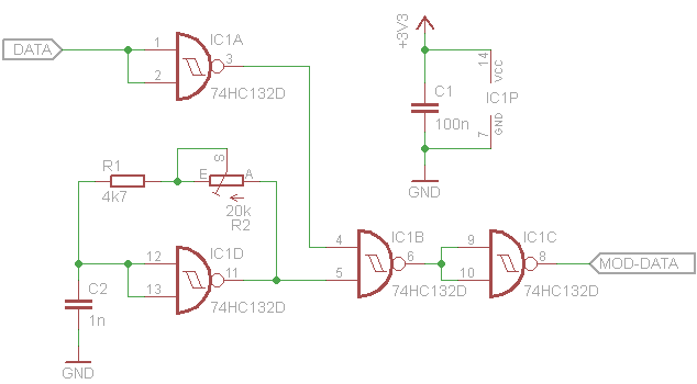

von Falk B. (falk)
Man braucht eine UND-Verknüpfung von Modulationssignal vom Raspberry PI
(UART) und dem Trägertakt. Sinnvollerweise nimmt man anstatt des NE555
gleich ein passenden NAND-Gatter mit Schmitt-Trigger Eingängen,
damit hat man den Oszillator + Verknüpfung in einem IC. Siehe Anhang.

von Ernst H. (Firma: Laboratorium_S1) (ernst_haft)
Stefan ⛄ F. schrieb:
> Sage mal, hast du dir den Schaltplan von Falk überhaupt angeschaut?
Soweit ich den Schaltplan verstehe, handelt es sich rechts oben um die
"allgemeine" Form, wie ich den IC anzuschließen habe
(Stromversorgungstechnisch betrachtet).
Der Rest des Bildes zeigt den Innenaufbau des ICs. Dieser IC ist aber
nicht der NE555, soweit ich weiß.
DATA ist der Eingang vom Raspberry Pi.
MOD-DATA der Ausgang and die IR-LED.
Stimmt das soweit?
von Michael M. (Firma: Autotronic) (michael_metzer)
> Stimmt das soweit?
Ja! Die Bezeichnung 74HC132D des ICs ist auch angegeben. Es handelt sich
um 4 NAND Gatter mit je 2 Eingängen und mit Schmitt-Triggerfunktion.
von Stefan F. (Gast)
Falk hat nicht die Innenschaltung des IC gezeichnet, sondern die
komplette Schaltung in der üblichen Form.

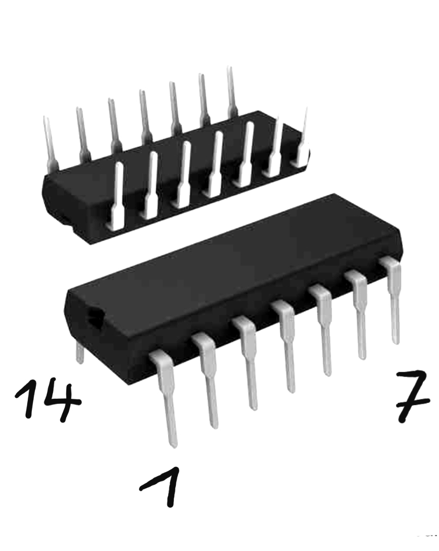

So sieht der 74HC132D in Echt aus. Da sind alle 4 Gatter bereits drin
enthalten. Falk hat sogar die Pinnummern in seinen Schaltplan
reingeschrieben.
Und ja, der 74HC132D läuft auch mit 3,3V (2 bis 6V).
Es müssen lediglich noch die beiden Widerstände und die beiden
Kondensatoren hinzugefügt werden.

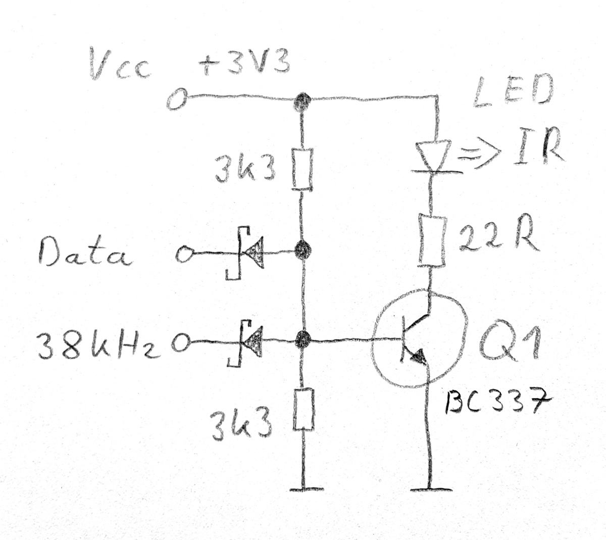

Norbert schrieb:
> [ ] Willst du bidirektional arbeiten?
> [ ] Nur vom Pico zum 4B?
> [X] Nur vom 4B zum Pico?
Im Anhang findet sich ein Schaltplan. So würde ich das ohne ICs machen.
Funktioniert das?

von Falk B. (falk)
Ernst H. schrieb:
> Das war's, oder? Was heißt Da.Bla.?
Datenblatt. Eine dämliche Abkürzung.
In deiner Schaltung fehlt der Vorwiderstand der LED, ebenso der
Basiswiderstand. Außerdem wird dein Transitor nicht als Verstärker, nur
als Schalter bzw- UND-Verknüpfung. Das wird nix, die IOs des Raspberry
Pi sind eher schwach.
Tu dir den Gefallen und mach es richtig. Z.B. mit meiner Schaltung. Die
kann man auf Lochraster aufbauen.
Frank M. schrieb:
> Einfacher gehts nicht
Es gibt auch noch die "Ein-Transistor-Lösung":
Nimm einfach zwei Schottky Dioden als UND-Verknüpfung. Der Transistor Q1
ist stark genug um eine kräftige IR-LED zu treiben.
