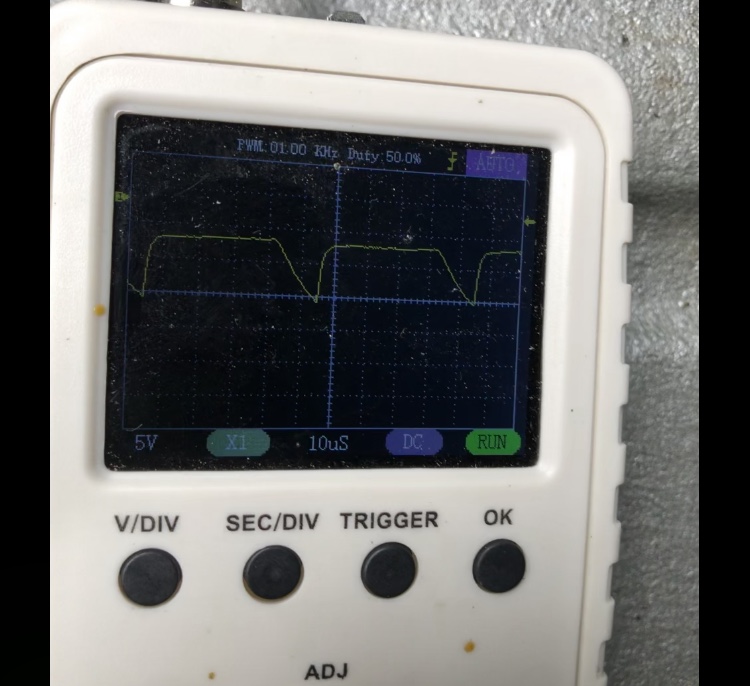

Guten Tag,
ich habe ein 12V PWM Signal, wessen Pegel ich auf max. 5V reduzieren
möchte.
Aktuell mache ich dies mit einem Spannungsteiler aus 3x 100 Ohm
Widerständen. Problem hierbei ist, dass das Ausgangssignal des
Spannungsteilers unsauber wird (siehe Foto).
Das PWM Signal wird als Signaleingang einer H-Brücke genutzt.
Hintergrund ist, dass die Quelle des originalen 12V PWM Signals nicht
für hohe Ströme ausgelegt ist. Daher möchte ich diese Quelle lediglich
als Signalgeber nutzen und die Last über die H-Brücke laufen lassen.
Welche Möglichkeiten gibt es noch, den PWM-Pegel zu reduzieren?
viele Grüße
Gustav
Gast #7119404
Für 100 Ohm ist das 1kHz Signal SEHR vetschliffen.
Da liegt noch ein anderes Problem vor  ein Kondensator am Eingang ?
Da deine H-Brücke 5V will, hast du sicher auch eine Versorgungsspannung
von 5V. Dort könntest du einen Digitalschaltkreis wie 74LVC1G17
dranschalten, der dein PWM Signal entweder simpel über einen 10k
Vorwiderstand oder über einen 1k+2k Spannungsteiler bekommt.
Die Signale sollten dann viel besser aussehen.
#7119421
Gustav R. schrieb:
> Guten Tag,
> möchte.
> Widerständen.
Warum so niederohmig?
Ob die Messung/Anzeige stimmt?
Und darum nimmt du 3x100 Ohm als Spannungsteiler? komischer Ansatz.
Dann tu das. Nimm einen 5k Vorwiderstand und zwei Klemmdioden gegen VCC
und GND. Fertig ist der Pegelwandler für Arme.
https://www.mikrocontroller.net/articles/Pegelwandler#Schutzdioden

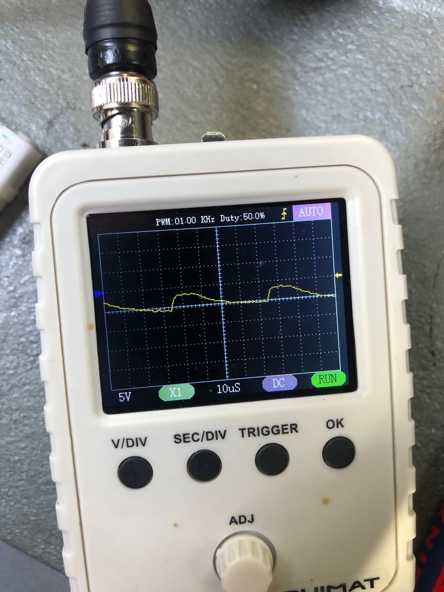

Gast #7121325
Ich habe das ganze heute mit euren Vorschlägen getestet und habe
folgendes herausgefunden:
Kernursache ist, dass das Ausgangssignal gar kein PWM ist. (Siehe
Bilder) Dies habe ich herausgefunden, indem ich den Spannungsverlauf
gemessen habe, während ich die Signalquelle mit 4K gegen Maße geschaltet
habe.
Wie würdet ihr ein solches Signal in ein sauberes PWM Signal umwandeln?
Die 100%ihr Einhaltung des Duty cycles ist nicht kritisch, da das Ganze
einen Regelkreis hat.
(Firma: matzetronics) #7121334
Mit einem Komparator. Dabei stellst du die Schaltschwelle des
Komparators so ein, das am Ausgang grob das gewünschte Tastverhältnis
rauskommt. Allerdings wirds wohl bei der zittrigen Rampe etwas jittern.
Schmitttrigger kannste auch probieren, macht die Sache aber vermutlich
nicht viel besser.
Von 50% Duty, wie das Messgerät behauptet, ist aber nicht viel zu sehen.
Für mich sind das eher 70-80%.
#7121383
> habe.
Und du glaubst deiner komischen Wunderkiste? Was ist das für ein
Meßgerät und welche Bandbreite hat es? Und vor allem, was ist das für
ein Gerät, wo das mutmaßliche PWM-Sugnal rauskommt?
Erstmal vertrauenswürdig messen.
