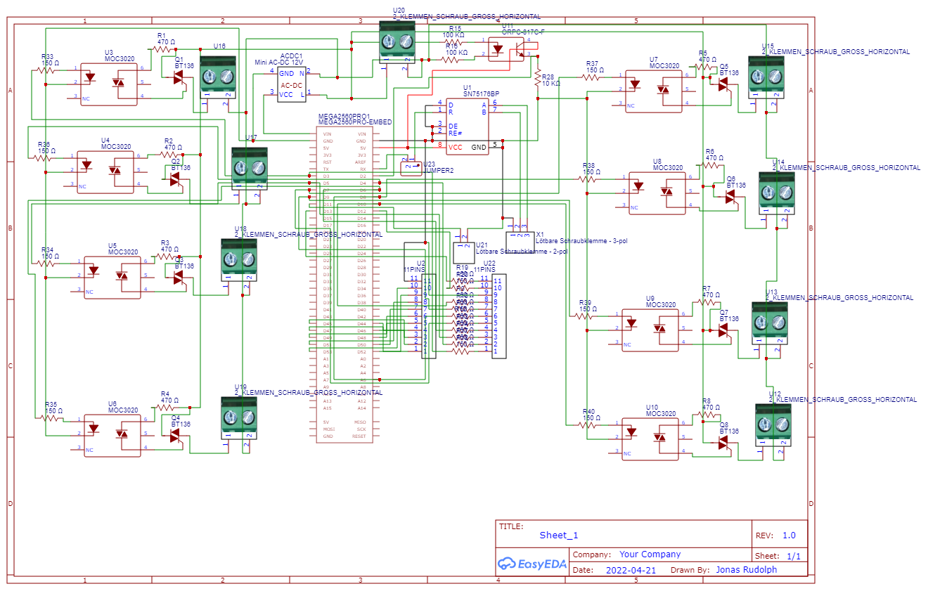

ich hab ein relativ großes Problem und würde mich über eure Hilfe sehr
freuen.
Also ich habe vor mir ein 8 Kanal Dimmer mit ein Arduino zu bauen.
Angefangen habe ich damit mir ein Schaltplan zu erstellt und eine
Platine in China zu bestellen wo alles drauf gelötet wurde (siehe
Anhang). Ich habe natürlich gedacht das mit den Programmieren geht mit
links und jetzt hab ich den Salt. Bis jetzt geht DMX empfangen mit der
DMXSerial.h library super und auch das dimmen mit denn Cod im Anhang
geht super. Aber beide Sketche zusammen machen mir Probleme, es scheint
so als würde die DMX library den attachInterrupt(0, zero_cross_detect,
CHANGE); des Dimmers stören denn wenn man die Zeile
DMXSerial.init(DMXReceiver); ausklammer geht das dimmen auch wieder.
Könnt ihr mir ein bissel unter die Arme greifen und mir Helfen.
L.G. Jonas

Dein Dimmer taugt nicht viel. Der funktioniert, wie schon bemerkt, nur
allein, denn er arbeitet blockierend (Delay-Funktionen). Wenn "nebenbei"
noch andere Sachen laufen sollen, braucht man Multitasking. Das ist
nicht so schwer wie es klingt, wenn man es mal verstanden hat.
Deinen Dimmer mußt du umbauen. Und zwar auf eine nicht blockierende
Arbeitsweise. Das geht am einfachsten mittels Timer und dazu passendem
Interrupt. Nimm Timer1, der ist 16 Bit und frei. In deinem zero-Cross
Interrupt legst du fest, nach welcher Zeit der Timer1 einen anderen
Interrupt (Output compare) auslösen soll. DORT wird dann der TRIAC mit
einem kuzen Puls gezündet. Auch die 200us Pulsbreite kann man, wenn man
es richtig macht, nochmals mittels Interrupt umsetzen. Das alles hat den
Vorteil, das die CPU nahezu nix zu tun hat und sich voll um andere
Dinge, hier das DMX, kümmern kann. Damit das alles funktioniert, musst
du lernen, wie man das Thema Interrupt ganz allgmein benutzt, das
geht auch beim Arduino. Das alles brauchst du GANZ SICHER, wenn du
mehrere Kanäle gleichzeitig dimmen willst.

Über die dünnen Bahnen bei den geringen Abständen soll 230V mit ein
bisschen Strom geschickt werden? Da keine Sicherungen vorhanden sind
dürfte spätestens im Fehlerfall die Leiterbahn komplett weg sein, je
nach Last auch schon vorher.
Oje, also RARs öffne ich nicht.
Und "einem Arduino", wie schön, dass es nur einen gibt. Offenbar
Atmega2560 an 5V, das teuerste was es gibt und gnadenlos
überdimensioniert für die simple Aufgabe.
2 Sketche zusammenzukopieren nennt man übrigens nicht programmieren,
sondern copy&paste.
Die Schaltung ist ja wohl eine Katastrophe. MOC3020, also für 117V~
gebaute Optokoppler, der will 30mA um sicher durchzuschalten, und du
gibst ihm nur 25mA die der Arduino auch nicht unbedingt schafft. Muss es
immer beim Optokoppler der billigste Ausschuss sein weil nach dem
teuersten Prozessor kein Geld mehr da war ?
Ersetze gegen MOC3072 und 390 Ohm.
Dann dimmst du, aber es fehlt jede Beschaltung gehen Funkstörungen
(TRIAC-Drossel in Leitung) und Überspannung (300V~ VDR am Eingang,
geschützt mit 98 GradC Temperatursicherung) und einen Snubber spendierst
du dem TRIAC auch nicht, ist wohl in Ordnung wenn beim Einstecken alle
Lampen mal kurz aufblitzen. Apropos Lampen  vielleicht nur LED die den
Haltestrom nicht erreichen ? Deine TRIACs schaffen ohne Kühlung
jedenfalls nicht mal 1A. Apropos TRIAC, welchen BT139 schreibst du auch
nicht, womöglich 600V die durch keinen VDR geschützt werden können statt
800V. Bei Kurzschluss an der Ausgangsleitung erwartest du wohl die
Haussicherung, aber dass TRIAC und Leiterbahn bis dahin verdampft ist
ist dir egal. Eine Feinsicherung mit Schmelzintegral kleiner als dem
Schmelzintegral des TRIAC wäre sinnvoll, bei passend breiten
Leiterbahnen. Apropos Leiterbahnen, wie gross sind denn die Abstände zum
Niedervoltteil ?
Der arme U11 bekommt mal eben 320V Sperrspannung aufgedrückt. Sag mal,
LIEST du eigentlich irgendwas bevor du bastelst ? Man nimmt PC814
AC-Optokoppler mit 2 antiparallelen LEDs.
Ob dein Kleinnetzteil nicht auch irgendeine Beschaltung an 230V braucht,
um vor Spannungsspitzen geschützt zu sein und EMV verträglich ist auch
unklar.
Abblockkondensator am RS485 Treiber sehe ich auch nicht.
Also zumindest die Platine kannst du mal komplett neu machen. Und vorher
lesen, was zu Dimmern, VDR, Snubbern, Funkentstordrosseln und
Geinsicherungen geschrieben steht.
http://www.dse-faq.elektronik-kompendium.de/dse-faq.htm#F.25

Selbst der 4-Kanal Billigdimmer von Thomann hat mächtige
Ringkerndrosseln, pro Kanal eine Sicherung und sogar noch ein Display.
Die haben die Powerplatine als Grundplatte und setzen den Prozessor auf
eine Subplatine hinter das Display.
Muss man sicher nicht genauso machen, trennt aber sicherer Netz und
Niedervolt als deine Konstruktion:
https://www.thomann.de/de/stairville_dds405_dmx.htm
Für Selberbauen ist ein Besuch bei Henne immer lohnend:
http://www.hoelscher-hi.de/hendrik/light/dmxdimmer.htm
