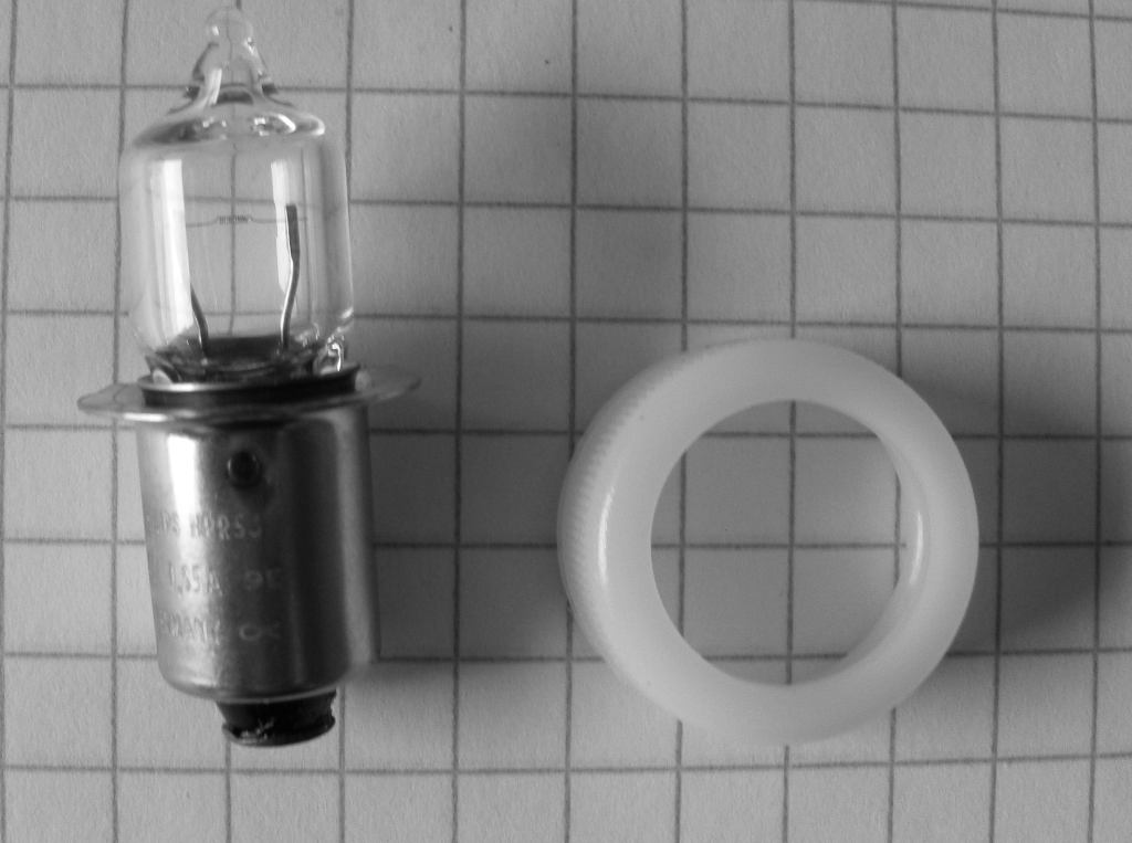

bin absolut neu hier und bitte um Hilfe/Info bei folgender
Problemstellung:
Verbraucher: Gluehbirne 2,5V/0,5A
Stromversorgung LiOn Akku 3,7V
Was ich machen will:
Die Gluehbirne soll vom Akku (3,7...4,2V) gespeist werden - ich möchte
aber keinen Widerstand einsetzen sondern via Spannungsregler die
Spannung an der Gluehbirne auf 2,5V konstant halten - gleichzeitig
möchte ich verhindern dass der Akku durch Benutzung/Nichtbenutzung
tiefentladen wird - gibt es eine fertige Lösung?
SMD löten kann ich - eine Schaltung dürfte nicht groesser sein als eine
18650 Zelle
Wäre sehr nett von Euch wenn ich Feedback/ Infos bekomme

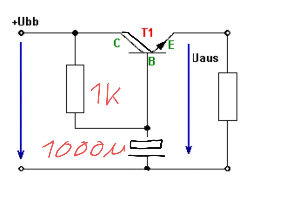

von Michael M. (Firma: Autotronic) (michael_metzer)
Am allersanftesten wird es mit einem Darlington-Transistor. Der hat
werkseitig schon einen Drop von 1,4V und wird durch den 1000uF Elko von
ganz unten langsaaaaam hochgedrückt. Damit der Elko sich entladen kann,
sollte noch ein 47k parallel zum Elko geschaltet werden.
Aber die oberste Priorität ist hier wohl nicht der Sanftanlauf, sondern
eher die stabile Ausgangsspannung von 2,5V.

von Karl B. (gustav)
H. H. schrieb:
> Stefan ⛄ F. schrieb:
>> 3,7V Glühbirnen sind in unterschiedlichen Formen handelsüblich.
> Mit Bajonettsockel nicht.
Yep.
4V
0,85A
Bezeichnung
Philips HPR53
(mit Halogen.)
ciao
gustav
Nachtrag:
https://www.amazon.de/hpr53-Volt-4-0-3-40-Taschenlampe/dp/B007XKX8H2
Nur Strom zu hoch passt also n i c h t.
