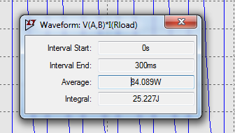

Helmut S. schrieb: > Simulation ausführen > Wenn fertig, dann Alt-Taste gedrückt halten und Kursor über das Bauteil > fahren. -> Du siehst dann ein Thermometer > Klick mitl inker Maustaste -> LTspice schreibt dir die Leistungsformel > in das Plotfenster und zeigt den Verlauf an Hm, die Formel (und das Ergebis) wird mir nur unten in der Statusleiste angezeigt, und nur so lange, wie ich die Maustaste gedrückt halte. Was mache ich falsch?
#7128330
Hartmut K. schrieb: > Was mache ich falsch? Keine Ahnung, so wie Helmut S. es damals beschrieben hatte, funktioniert es schon immer. Die Anzeige in der Statusleiste kommt bereits beim Drücken der ALT-Taste, ganz ohne Maustaste. Erst mit der linken Maustaste wird dann der zeitliche Verlauf ins Plotfenster geschrieben und dort steht auch die Formel. Vielleicht einfach mal speichern, LSpice schließen und erneut öffnen.
Benutzt Du Linux? Bei manchen Desktop-Managern (z.B. KDE) funktioniert die Kombination mit Alt-Taste und Mausklick nicht, weil sie vom System reserviert sind. Bei KDE funktioniert stattdessen Ctrl-Alt und Mausklick. Gruß, Bernd
Bernd B. schrieb: > Benutzt Du Linux? Japp. Debian 9 (stretch). > Bei manchen Desktop-Managern (z.B. KDE) funktioniert die Kombination mit > Alt-Taste und Mausklick nicht, weil sie vom System reserviert sind. Bei > KDE funktioniert stattdessen Ctrl-Alt und Mausklick. Bei Mate auch. ;) Danke für den Tipp, aber lässt sich das im System nicht "weg-" konfigurieren? Nächste Frage: Ich sehe da also den zeitlichen Verlauf der Leistung (über einem Triac, Phasenanschnittsteuerung), möchte aber (zwecks Dimensionierung des Kühlkörpers) wissen, welche Leistung "über die Zeit" verheizt wird (da müsste wohl über die Zeit integriert werden). Das geht doch sicher auch irgendwie?
#7128378
Hartmut K. schrieb: > möchte aber (zwecks > Dimensionierung des Kühlkörpers) wissen, welche Leistung "über die Zeit" > verheizt wird (da müsste wohl über die Zeit integriert werden). Das geht > doch sicher auch irgendwie? Klar, die Zeit ist die Zeit, die im Simulationsfenster angezeigt wird und mit Strg-LinkeMaustaste wird dir das Integral angezeigt. Also die mittlere Leistung.

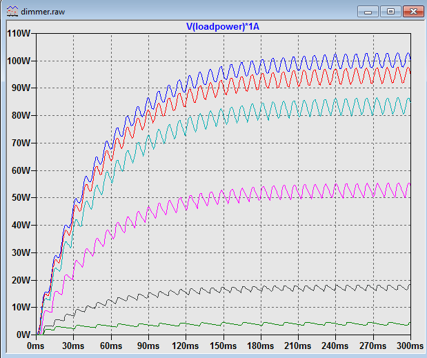

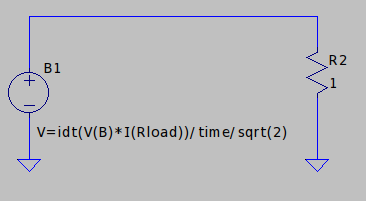

Bin hier fündig geworden: Beitrag "Re: LTspice: Wie Leistung bestimmen" Beitrag "Re: LTspice: Wie Leistung bestimmen" Also: bv-Quelle (Minus an Masse), dann Rechtsklick drauf -> für "Value" eintragen: V=idt(V(B)*I(Rload))/time So funzt es (bis auf dass die Leistung in V angezeigt wird). ;)

Hartmut K. schrieb: > Hm, was meinst du mit "Beschriftung" - die Formel? Also ich hab's mit > Strg+ALt+LinkeMaustaste versucht, da kommt "step'ed data sets can't be > integrated". Im Plotfenster gibt es oben die Bezeichnung der dargestellten Kurven. Bei der Leistung ist es dann eben die Berechnungsformel, sonst steht da z.B. V(n001) oder I(R1). > Jetzt bin ich ein bisschen verwirrt - wie gesagt, ich will ja gar nicht > integrieren, nur den Mittelwert berechnen lassen. Es ist der Mittelwert, der dann in einem Fenster angezeigt wird. Ist das nicht das Integral geteilt durch die Zeit? Hartmut K. schrieb: > So funzt es (bis auf dass die Leistung in V angezeigt wird). ;) Schreib in deine Formel noch *1A dazu, dann müsste er tatsächlich Watt anzeigen.

Hartmut K. schrieb: > HildeK schrieb: >> Schreib in deine Formel noch *1A dazu, dann müsste er tatsächlich Watt >> anzeigen. > > Funzt nicht. Aber so. ;) Und dann wie gehabt die Leistung messen, die in R2 umgesetzt wird.

Hartmut K. schrieb: >> Hartmut K. schrieb: >>> So funzt es (bis auf dass die Leistung in V angezeigt wird). ;) >> >> Schreib in deine Formel noch *1A dazu, dann müsste er tatsächlich Watt >> anzeigen. > > Funzt nicht. Dann halt im Plotfenster. RMB auf den Kurvennamen und den algebraischen Ausdruck mit *1A ergänzen.

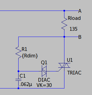

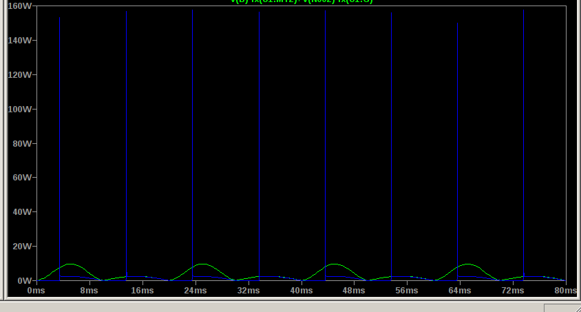

Hartmut K. schrieb: > Ich will ja nicht wissen, welche Leistung in > der Last verheizt wird, sondern im Triac. ;) Dann dasselbe halt mit dem Triac machen: - keine Kurvenschar mit step, sondern ggf. den Stellwiderstand Rdim einzeln verändern - ALT-LMB (oder eben was mit Linux geht) auf den Triac. - im Plotfenster steht dann als Name V(B)×Ix(U1:MT2)+V(P001)×Ix(U1:G) - Ctrl-LMB auf diesen Namen und das Fenster zeigt bei Rdim=200k für den Triac ca. 400mW an. Oder in dem Beispiel: die B-Quelle auf V=V(B)×I(Rload) verändern. Damit fehlt zwar die Leistung, die vom Gatestrom produziert wird, aber das dürfte auch fast vernachlässigbar sein.
#7128660
HildeK schrieb: > Damit > fehlt zwar die Leistung, die vom Gatestrom produziert wird, aber das > dürfte auch fast vernachlässigbar sein. Korrektur: ist sie bei kleinen Werten von Rdim leider nicht ...
