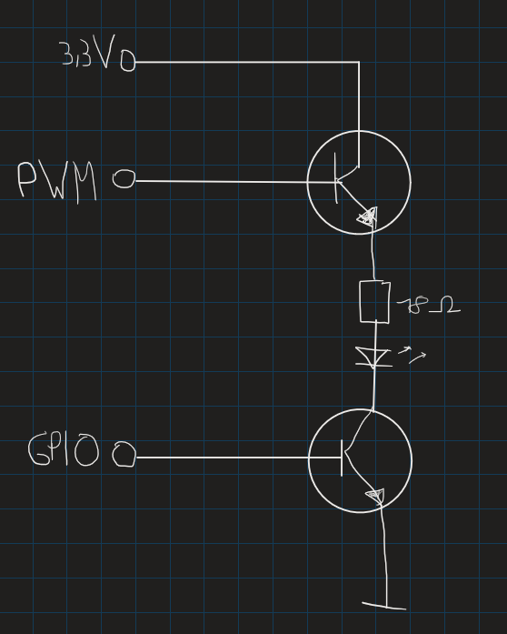

Hallo liebes Forum,
wie ich bereits in einem meiner früheren Beiträge erwähnte plane ich
mittels von Python und einem Raspberry Pi über IR Signale zu versenden.
Dazu muss ich ein passendes Protokoll schreiben.
Bevor ich mich um die Programmierung auf der Empfängerseite kümmere,
schreibe ich das Sender-Programm.
Kann ich das Modul "time" mit Python benutzen, oder ist das zu ungenau?
Was wären bessere Alternativen?
Wie lang soll ich einen Bit machen? Ich hätte die Bittlänge auf 0,5sec
gesetzt.
Würde das Funktionieren?
Meine Nachrichten sind maximal 9 Bits lang.
Viele Grüße,
euer Ernst

Das kommt auf deinen Empfänger an. Die bekannten TSOP Empfänger aus der
Unterhaltungselektronik arbeiten mit Bitraten von wenigen Kilohertz.
Also sehr viel schneller als deine 0,5 Sekunden.
Ich denke nicht, dass du das Timing zuverlässig mit Python Code erzeugen
kannst. Das ist eher der Job von einem C Modul oder Hardware.

Ein spezialisiertes Stück Hardware, dass die Daten seriell von deinem
Python Programm empfängt und irgendwie in das Infrarot-Protokoll
umsetzt. In der regel also etwas mit Mikrocontroller. Konnte man früher
unter dem Namen "Irda" kaufen. Heute musst es wohl selbst konstruieren.
> Auf C will ich nun nicht mehr umschwenken.
Dann hat sich das Thema für dich erledigt. Es sei denn, du willst Geld
für einen Basic Compiler (Bascom) ausgeben und das lernen. Mit Python
alleine kommst du jedenfalls nicht weiter.

Theoretisch kannst du dir ein C Modul programmieren, dass du in dein
Python Programm einbindest. Dazu musst du dich aber intensiv mit der
Hardware befassen, auf der das ganze Läuft.
Oder dein Python Programm auf dem Raspberry Pi sendet die Daten seriell
zu einem Hardware Modul, das du selbst auf Basis eines Mikrocontrollers
baust und programmierst. Auch dafür brauchst du in der Regel C.
Ich würde mich nach fix und fertigen IR Adaptern umschauen, die vom
Linux Betriebssystem unterstützt werden (Stichwort LIRC). Lies dazu

das mit Python Code selbst auf einem uralten raspi durchaus 70kHz
Schaltfrequenz möglich sind.
Und da hier in diesem Fall die Trägerfrequenz bei der IR Übertragung per
HW erzeugt wird, geht es hier nur um (Daten)Bits und Bytes.
Das sollte selbst ein Anfänger Problemarm hinbekommen.

Es ist schlicht kein Timing garantiert und daher ist Bitbanging eine
schlechte Idee. Sinnvoll waerte tatsaechlich einen uC zu programmieren,
der z.B. per UART die Daten annimmt und dann in die Welt blinkt.

Auf Senderseite habe ich 2 Transistoren, IR-LED und Widerstand, wie im
Bild zu sehen ist.
Ein Bit wird also dann gesendet, wenn der GPIO-Pin als Ausgang schaltet.
Python scheint ungeeignet dafür zu sein (siehe 38-Tonner zum
Brötchenholen).
Deshalb dachte ich, ich könnte C zum Programmieren der Empfängerseite
nehmen, wenn ich die Beiträge hier richtig verstanden habe.
Auf der Empfängerseite habe ich einen TSOP4838 angeschlossen, sodass der
OUT-Pin des TSOPs direkt an einen GPIO-Pin des Picos angeschlossen ist.
> Bild zu sehen ist.
Vor allem sehe ich da: "PWM". Du brauchst keine PWM für meinen
Vorschlag. Da wird nix moduliert, das passiert rein im Basisband.
Sprich: Der UART-Ausgang ist direkt das Sendesignal. Ggf. bloß noch über
einen entsprechenden Treiber mit ein bissel mehr LED-Power versehen,
wenn der UART-Ausgang selber nicht genug Strom liefern kann.
Und klar: da dann die UART das gesamte nötige Timing macht, kann
natürlich auch ein Python-Programm der Sender sein. Es schickt halt
einfach einen Datenblock an das UART-Device. Das kümmert sich um den
Rest. Nämlich diesen Datenblock "lückenlos" auszugeben.

Anders wird der TSOP das Signal doch nicht erkennen, oder?

> Nett, dass du dich sorgst. Noch allerdings verstehe ich das Meiste.
Aha, und deshalb hast du den Basiswiderstand beim unteren Transistor in
deiner Zeichnung weggelassen.
von Ernst H. (Firma: Laboratorium_S1) (ernst_haft)
Eine kleine Aufmerksamkeitsübung ;-)
In der Schaltung an sich habe ich diesen natürlich verwendet.

Ernst H. schrieb:
>> Vorschlag.
Nix TSOP. Auch der Empfang passiert rein im Basisband. Fototransister
mit kleiner Anpassschaltung -> UART-RX.
Der Rest besteht in einem entsprechenden Design des Protokolls und
entsprechender Software.
