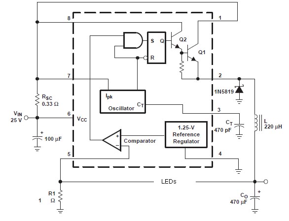

ich wollte meine ersten Gehversuche mit Auf/Abwärtswandlern machen und
habe versucht eine Konstantstromquelle zu realisieren.
Ich weiß, dass es bereits solch einen Artikel hier im Forum gibt, wollte
jedoch zum einen nicht so weit vom referenzdesign abweichen, noch eine
PWM Steuerung machen.
Nun steh ich in meiner selbst gegrabenen Grube und versuche
herauszufinden warum die Schaltung nicht so funktioniert wie ich will.
Mir würde es sehr helfen, wenn mir jemand erklären könnte, warum das was
ich da fabriziert habe nicht funktioniert.
Zum Funktionsprinzip: Der Step-Down-Wandler wandelt die 12V in eine
Ausgansspannung welche ein (semi-)genauen Strom durch einen 1Ohm
Widerstand fließen lässt.
Eingestellt wird dieser Strom indem der Regler Ein bzw. Ausgeschaltet
wird.
Das Ein und Ausschalten geschieht indem der OPV die Soll mit der
Ist-Spannung vergleicht und den Regler Ein bzw. Ausgeschaltet.

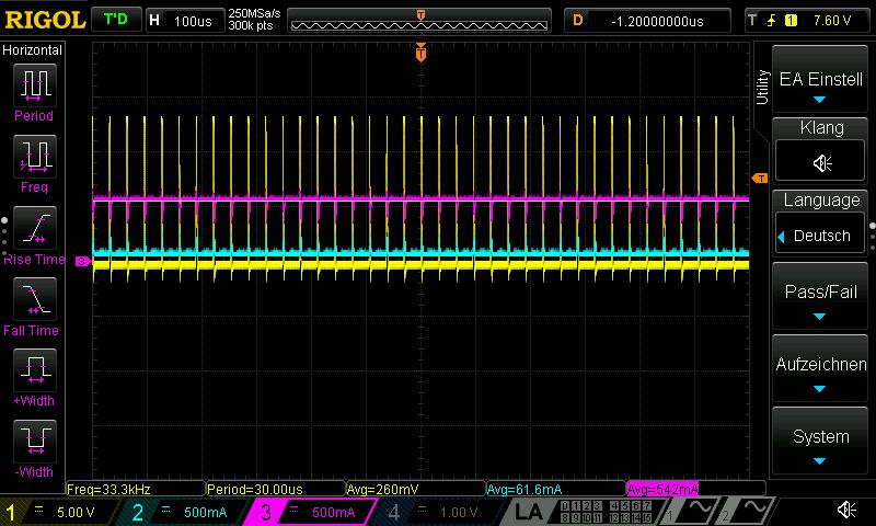

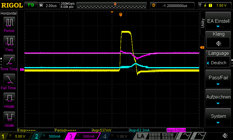

Das Fehlerbild ist wie folgt:
Der Ausgangsstrom folgt dem eingestellten bis ca 150mA, danach bleibt
der Ausgangsstrom bei max 150mA während die Referenz bis auf 800mA geht.
PS: "Referenz" ist natürlich etwas hoch gegriffen. in Zukunft soll da
eventuell ne Z-Diode her. Aber Genauigkeit ist hier nicht das Ziel.
EDIT:
Bei den Oszi Bildern ist Gelb = PIN 2 des ICs, Blau = Istwert, Pink =
Sollwert

Die 1N4007 wurde nun durch eine 1N5817 ersetzt. So komme ich jetzt
immerhin auf 200mA. Die Spannungsverläufe habe ich mir jetzt noch nicht
angesehen.

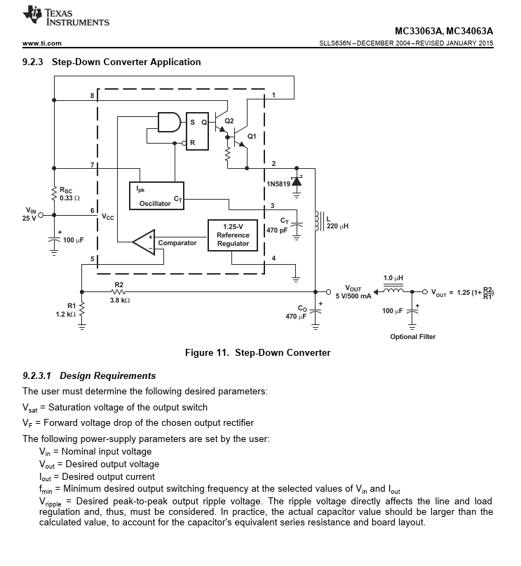

von Axel S. (a-za-z0-9)
Wenn du das schon mit dem Uraltteil MC34063 machen willst, dann schau
dir den Artikel Konstantstromquelle fuer Power LED im hiesigen Wiki
an. Die Stromeinstellung macht da der Widerstand für die
Strombegrenzung. Das hat den Vorteil, daß nur 0.3V statt 1.25V an ihm
abfallen.

von MaWin (Gast)
Du nimmst dem MC34063 jede Möglichkeit zu Regeln durch deinen
vorgeschalteten Komparator.
Der MC34063 schaltet mit deinen 470pF für 28us ein und für 1.8us aus.
Wegen der langen EIN Zeit an hoher Spannung (im Vergleich zur
Ausgangsspannung) steigt der Strom in der Spule, fällt aber nicht mehr
auf 0. Irgendwann ist der Strom 1.5A hoch, so dass die 0.22R an Rsc die
EIN Zeit verkürzen, aber nicht auf 0, sondern so auf 1/10tel.
Wenn dein Komparator den Feedback-Eingang hochreisst, stoppt der MC34063
bis der Komparator wieder unter die Schaltschwelle kommt. Wegen der
dicken 550uF taktet er eher in Bursts.
Damit ein MC34063 ordentlich funktioniert, braucht es genaue
Bauteilanpassung.
http://schmidt-walter-schaltnetzteile.de/smps/abw_smps.html
Erst mal, bei 12V-0.33V rein und ca. 7.15V raus müsste das
Impuls-Pausen-verhältnis ca. 12:7 sein. Dann möchte der MC34063 um
sauber zu regeln, dass der Strom pro Impuls ganz auf 0 fällt
(diskontinuierlich). Der Spitzenstrom geht damit bis 1.5A, deine 0.22
Ohm sind richtig, aber bei 50kHz hätte die Spule nur 39uH. Deine 470pF
führen zu 50kHz, aber wie bekommt man die ein/aus Zeit auf 12:7 statt
16:1 ? Da sie zwischen 0.4 und 1.2V schwankt und du feste 12V am Eingang
hast mit einem Widerstand von VCC an Ct von ca. 180k. Achtung, der
simple Widerstand hat auch einen Nachteil in dem er weiter lädt selbst
wenn der Oszillator durch feedback angehalten wird, daher die slope
compensation Schaltung mit dem Transistor in manchen Applikationen.
Nun bleibt der MC34063 so lange aus, wie die der Strom durch den Shunt
die Spannung am Shunt über der Komparatorspannung hält und das hängt vom
Ausgangselko ab. Deiner ist viel zu gross, wenn man nicht langsame
burst-pulse Will. Er sollte vom letzten Puls über die Schaltschwelle
geladen werden und dann die 7us Ausschaltzeit etwas verlängern, auf 8
bis 9 us, um sauber zu regeln.
Die Energie in der Spule beträgt 0.5 x 39uH x 1.5A ^ 2 = 44uJ. Ein 550uF
Elko (14000uJ bei 7.15V) wird damit um nur 0.01V aufgeladen. Kaum
relevant. Nimm 47uF oder 10uF damit sich auch was tut, aber achte auf
hohe Ripplestrombelastbarkeit.
Wenn du alle Bauteile richtig austariert hast (ich hab z.B. den
erheblichen Spannungsabfall von 1.5V im Schalttransistor des MC34063
ignoriert), lädt der MC34063 die Spule von 0 bis 1.5A in 12us, schaltet
ab, lädt den Ausgangselko mit diesem Impuls so dass der Komparator von
AUS nach EIN schaltet und hält den Oszillator an bis die Spule entladen
ist, ob das nun 7 oder 9 us dauert, dann sinkt die Spannung am Elko bis
der LED Strom sinkt und dann schaltet der Komparator ab und der nächste
Impuls beginnt. Du merkst, dass für dieses schnelle Schalten ein LM358
zu langsam ist, du brauchst einen schnelleren Komparator. Oder: ich
würde ihn weglassen, den shunt von 1 Ohm auf 1.5 Ohm vergrössern und
direkt an fb legen.
Bleibt noch die Variante, den MC34063 in kontinuierlichen Betrieb zu
zwingen durch eine grössere Spule, deine 400uH. Dann muss man den
Spitzenstrom verringern, deine 0.22 Ohm werden eher 0.33 Ohm. Wenn die
Regelung wie oben beschrieben pro Impuls erfolgt, regelt er dann auch
kontinuierlich richtig.
