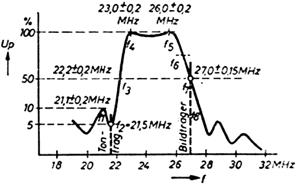

Man durchläuft mit einem Frequenzgenerator z.B. einen Bereich von 1kHz bis 20kHz automatisch und schaut sich dann auf einem Oszi das Ausgangssignal eines Filters oder Verstärkers an um den Frequenzgang zu beurteilen. Das geht im HF-Bereich genau so.

Joe schrieb: > und schaut sich dann auf einem Oszi das > Ausgangssignal eines Filters oder Verstärkers an um den Frequenzgang zu > beurteilen. Meinst du mit Frequenzgang dann, um den Eckpunkt herauszufinden, ab wann der Frequenzabfall nicht mehr annähernd linear verläuft und um dann zu sehen, ob ein Filter - z.B. Tiefpass - ab der richtigen Frequenz filtert?
#7157473
Wobbelfix schrieb: > Joe schrieb: >> und schaut sich dann auf einem Oszi das >> Ausgangssignal eines Filters oder Verstärkers an um den Frequenzgang zu >> beurteilen. > > Meinst du mit Frequenzgang dann, um den Eckpunkt herauszufinden, ab wann > der Frequenzabfall nicht mehr annähernd linear verläuft und um dann zu > sehen, ob ein Filter - z.B. Tiefpass - ab der richtigen Frequenz > filtert? Ja.

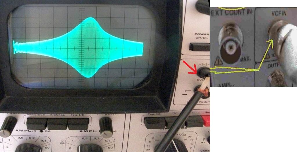

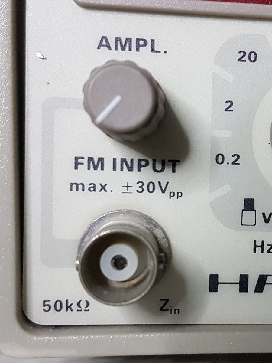

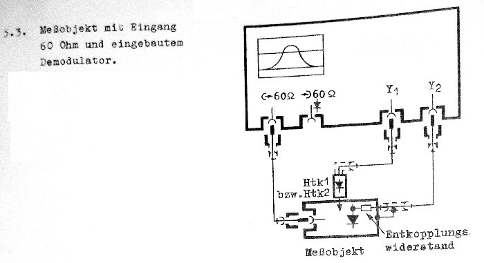

Irgendwie passend: https://en.wikipedia.org/wiki/Jah_Wobble Hans Werner Schuster schrieb: > Das ist einfach ein sinus sweep. Englisch: He got a broom to sweep the floor. Deutsch: Er holte einen Besen, um den Boden zu fegen. Wobbeln hört sich zwar lustig an, aber ein Wobbelgenerator ist einfach nur ein Sägezahngenerator den man an einem Funktionsgenerator mit FM-Eingang anschließt (Bild), um zum Beispiel einen Frequenzbereich von 20Hz bis 20kHz periodisch durchlaufen zu lassen. Auf dem Oszilloskop würde man dann den kompletten Frequenzgang sehen können. Schaltet man einen Equalizer dazwischen, sieht man genau die einzelnen Berge und Täler der einstellbaren Frequenzen. Diesen LM3900 Sägezahngenerator kann man an den FM-Eingang eines Funktionsgenerators anschließen, um den Frequenzgang eines z.B. Verstärkers zu beobachten. Mit den drangeschriebenen Werten ergibt sich eine Wiederholrate von 16Hz. Schaltung erprobt. Eine kleiner Seitenkommentar: "Wobbelsender" gab es auch als leistungsstarke Störsender während des kalten Kriegs um "unerwünschte Feindsender" zu blockieren. Ich kann mich noch erinnern, als Kind, in Ö auf Mittelwelle ein paar Senderfrequenzen gehört zu haben, die das charakteristische Wobbelgeräusch hatten, so daß man nichts verstehen konnte. Die amerikanische Armee setzte im 2WK auch UKW "Wobbelsender" im 30-100W Bereich ein um feindliche Stellen zu stören. Da gab es früher übrigens Umbauanleitungen für den Amateurfunk. Solche Störsender wurden elektromagnetisch mit Drehko gewobbelt. Ich hatte ganz früher so einen Wobbler Transducer. Der hatte einen Schmetterlingsdrehko der mit der 60HZ Netzfrequenz hin und her bewegt wurde.

Hi, Michael M. schrieb: > Wobbeln hört sich zwar lustig an, aber ein Wobbelgenerator ist einfach > nur ein Sägezahngenerator den man an einem Funktionsgenerator mit > FM-Eingang anschließt (Bild), Nein, das was du beschreibst ist und bleibt einfach ein Sägezahngenerator den man als Hilfsmittel in Kombination mit einem Funktionsgenerator einsetzt um einen improvisierten Wobbelgenerator nachzubilden. Ein Wobbelgenerator ist ein, wie schon weiter oben richtig beschrieben, ein Generator der einen bestimmten Frequenzbereich SELBSTSTÄNDIG und ohne weitere angeschlossene Hilfsmittel durchlaufen kann. Der kann INTERN als Kombination aus VCO und Sägezahngenerator aufgebaut sein. Oder auch völlig anders. https://www.radiomuseum.org/r/werk_fernm_wobbelgenerator_wg1_wg_1.html Die ersten HF-Wobbelgeneratoren waren z.B. LC-Oszillatoren mit durch Motor angetriebenen Drehko oder variabler Spule (Kern wird ein- und ausgefahren) Anders als Funktionsgeneratoren sind spezifische Wobbelgeneratoren normalerweise reine Sinusgeneratoren. (Man will ja das Frequenzverhalten ermitteln, da nutzt es wenig ein Frequenzgemisch -und nichts anders sind nichtsinusförmige Signale- zur Speisung zu verwenden.) Viele Wobbelgeneratoren enthalten zudem auch noch solche Dinge wie MArkengeber etc. Auch lassen sich normalerweise die Wobbelbreite und Mittenfrequenz direkt einstellen (Was bei der FG+Sägezahngenerator nicht geht) Ein Funktionsgenerator und ein Wobbelgenerator sind somit zwei verschiedene Dinge. Ein Funktionsgenerator ist ein Frequenzgenerator der neben einem Sinus auch noch andere durch Mathematische Funktionen beschreibbare Signalformen ausgeben kann -Rechteck, Sägezahn, Dreieckt etc.- Ein Wobbelgenerator ist ein Frequenzgenerator der ein Sinussignal ausgeben und dieses auch selbstständig um einen genau definierten Betrag in genau definierter Geschwindigkeit selbstständig ändern kann. In der heutigen Zeit sind die Übergänge natürlich fließend. Viele Funktionsgeneratoren können schon länger "Sweepen" oder zumindest intern Frequenzmodulieren. Wenn dann auch noch eine zur Frequenzänderung proportionale Spannung an einem extra Ausgang abgenommen werden kann, dann ist damit auch eine bestimmung des Frequenzverhaltens von Filtern (u.ä.) wie mit einem echten Wobbelgenerator möglich. Mittlerweile kann man bei vielen Digitalen Funktionsgeneratoren auch die Wobbelreite sowie Start und Endfrequenz genau vorgeben was Daraus schon einen einfachen (weil ohne Markengebert etc.) echten Wobbelgenerator macht wenn es einen Ausgang für o.g. zur Frequenzänderung proportionalen Spannung gibt. Gruß Carsten

Wobbelfix schrieb: > Hi, was genau ist Wobbeln? Man könnte es auch etwas sperriger ausdrücken: Ermitteln des Frequenzganges eines zu messenden Objektes durch Anlegen eines monochromen Signals (vulgo eines sinusförmigen Signals) von veränderlicher Frequenz und erfassen der Reaktion des Objektes in Abhängigkeit zur Frequenz. Rein theoretisch könnte man dazu auch den Abstimmknopf manuell betätigen und die Anzeige des (Milli-)-Voltmeters o.ä. auf Papier vermerken, wenn man denn schnell genug und präzise genug ist. Seit geraumer Zeit wird das hingegen maschinell gemacht, so daß man auf irgendeiner Glotze eine Kurve bewundern kann: Frequenz von links nach rechts, Amplitude o.ä. von unten nach oben. W.S.

Michael M. schrieb: > Schaltung erprobt. Warum verballert man in dieser Schaltung eine Kapazitätsdiode? Und wie wird der Integrationskondensator wieder "gelöscht"?

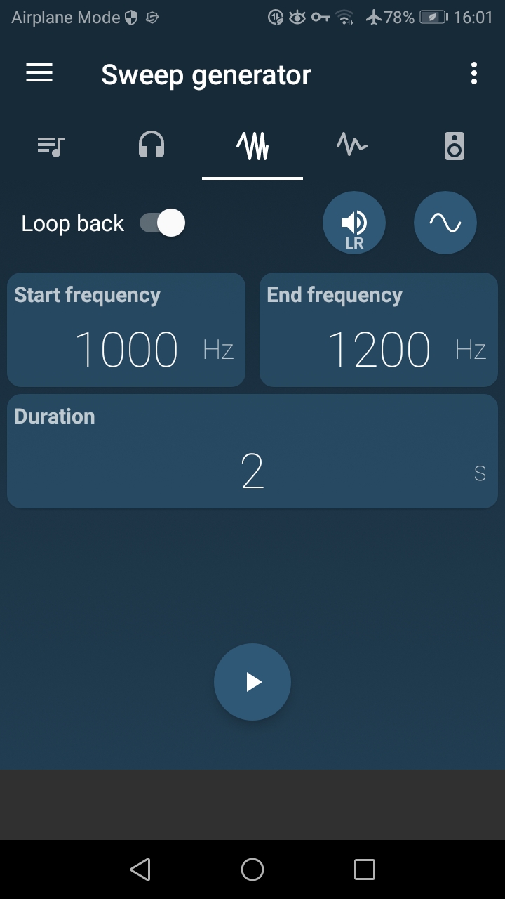

Wobbelfix schrieb: > Also ist ein Wobbelgenerator ein > Frequenzgenerator mit sich selbst verändernder Frequenz, die ich also > nicht am Drehrad verändern brauche. Kann auch ein Smartph😂ne sein: https://play.google.com/store/apps/details?id=com.boedec.hoel.frequencygenerator&hl=en Wobei gerade in Österreich?... So war das also? Ich dachte, es hatte mit dem kalten Krieg zu tun. Man lernt nie aus. Danke. Eigentlich ganz schön frech von den Italienern;-) >was genau ist Wobbeln?

Hans Werner Schuster schrieb: > as ist einfach ein sinus sweep. Warum darf man nur einen Sinus wobbeln? Ich wobble gerne auch Rechtecksignale und das funktioniert prima, sogar mit Nadelimpulsen. Das wird uns bestimmt hans werner schuster erklären. ~-_-~ schrieb: > Die Pieflkes hatten schon immer nicht alle Latten am Zaun! Und die Ösis konnten schon immer nicht richtig schreiben. Boris schrieb: > Warum verballert man in dieser Schaltung eine Kapazitätsdiode? Weil die Schaltung aus dem Philips Experimentierbaukasten EE2013 aufgebaut wird und da muss man die Kapazitätsdiode nehmen, weil die einzige normale Diode D1 = BA318, die in dem Baukasten enthalten ist, bereits für den Impulsgenerator eingesetzt wird. Natürlich kann man für D2 auch eine 1N4148 einsetzen. Ebenso auch für D1. Boris schrieb: > Und wie wird der Integrationskondensator wieder "gelöscht"? Einfach rückwärts über R5. Oh weh schrieb: > Warum darf man nur einen Sinus wobbeln? Keiner steht mit der Knute hinter dir und hält ein Verbotsschild hoch. Du darfst natürlich alle Signalformen, die dir zur Verfügung stehen, ordentlich nach Lust und Laune durchwobbeln :) Wobbel, wobbel, wobbel...

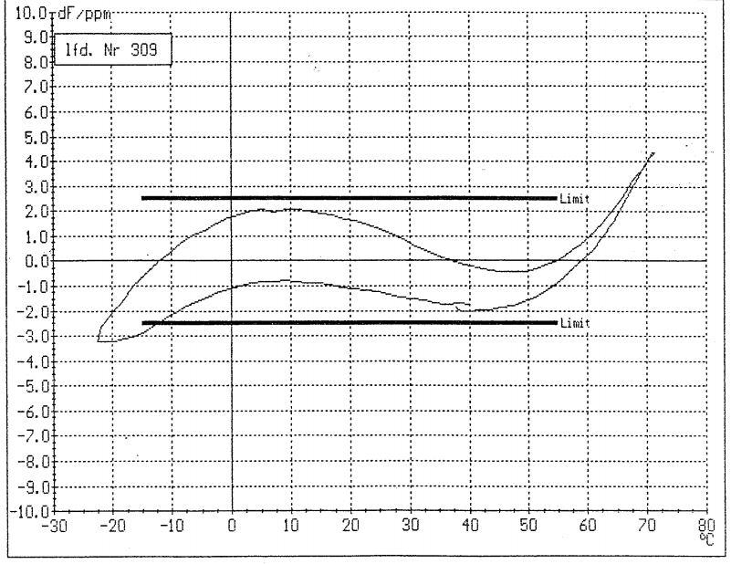

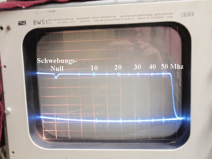

Edi M. schrieb: > Die Wobbelfrequenz KANN sägezahnförmig sein, muß es aber nicht- einer > meiner Wobbler benutzt den einigermaßen geraden Teil einer 25/50- Hz- > Sinuskurve. Ich wobble am liebsten dreieckigförmig, weil man dann sofort die Hystere sieht. Das geht natürlich sowohl mit NF/HF-Anwendugen (Filter etc.) aber auch mit elektro-mechanischen Teilen (MEMs, Sensoren etc.). So sieht man an der Hystere von Quarzen (ist ja ein elektro-mechanisches Teil) sofort, ob das Quarz ok ist oder nicht. Thomas R. schrieb: > Ich wobble am liebsten dreieckigförmig, weil man dann sofort die Hystere > sieht. > Das geht natürlich sowohl mit NF/HF-Anwendugen (Filter etc.) aber auch > mit elektro-mechanischen Teilen (MEMs, Sensoren etc.). > So sieht man an der Hystere von Quarzen (ist ja ein elektro-mechanisches > Teil) sofort, ob das Quarz ok ist oder nicht. Beispiel- Schirmbilder mit Erklärung wären eine gute Idee.
#7157835

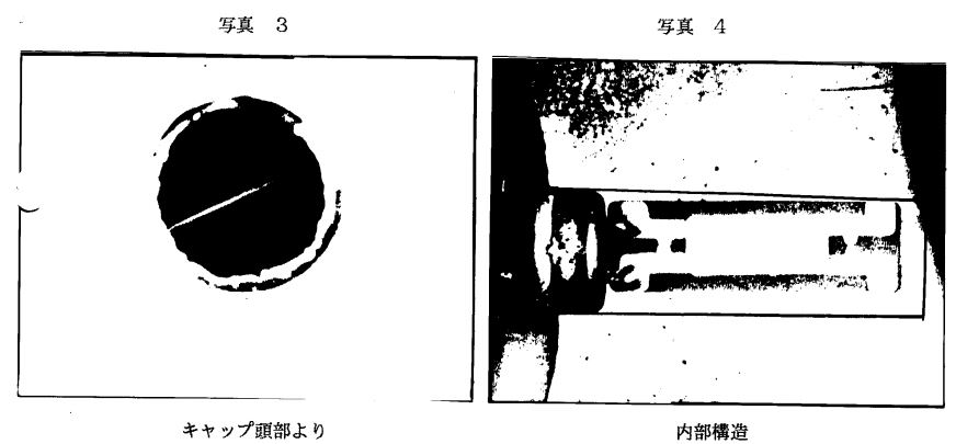

Hier mal ein Beispiel für ein 13MHz-Quarz: Ich wobbelte (in 1 Stunde in einer Klimakammer) die Temperatur von 40°C -> 70°C -> -20°C -> 40°C. Ja, man kann auch langsam wobbeln ;-) Dabei kam eine riesige Hystere raus - darum dreieckig wobbeln! Ich forderte von dem japanische Quarz-Hersteller um eine eine Erklärung und um bat um Abstellen dieser Hystere. Erklärung: Die Quarz-Scheibe war schief in das Metall-Gehäuse eingebaut und diese Scheibe berührte das Gehäuse. Ich hoffe, daß das auf den Bildern erkennbar ist. Der Quarz hatte einen Durchmesser von ca. 1.5 mm. Interessant- Danke für das Einstellen ! Ist ein Tracking Generator auch zu der Funktionsgruppe zu zählen?

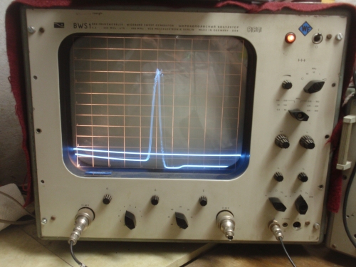

Thomas W. schrieb: > st ein Tracking Generator auch zu der Funktionsgruppe zu zählen? Eigentlich nicht. Der Unterschied ist, ein Wobbler hat einen Gleichrichter (Demodulator) am Eingang. Somit kann man mit einem Wobbler auch frequenzumsetzend messen. z.B.: Ein Signal am HF Eingang eines Empfängers einspeisen und am ZF Ausgang messen. Möglich wäre auch der NF Ausgang. Ein Spektrumanalysator misst grundsätzlich auf der Frequenz, die er aussendet. Damit kann er frequenzumsetzende Messungen nicht machen. Es gab/gibt SA die auch frequenzumsetzend messen können, die sind eingeschränkt und rar. Auch ein Unterschied ist, der Wobbler ist nicht frequenzgenau. Dazu braucht es die Marken um zu wissen, welche Frequenz gemessen wird. Im Gegensatz ist der SA immer frequenzgenau. Auch ist die Messdynamik bei einem Wobbler im Gegensatz zu einen SA eingeschränkt. Wenn der Wobbler Harmonische produziert, zeigt der Breitbanddetektor auch die durchgelassenen Oberwellen an, schlecht für Bandpass und Hochpassfilter. Ein ordentlicher Trackinggenerator macht das nicht. Petra schrieb: > Der Unterschied ist, ein Wobbler hat einen Gleichrichter (Demodulator) > am Eingang. Nicht zwingend. > Somit kann man mit einem Wobbler auch frequenzumsetzend > messen. z.B.: Ein Signal am HF Eingang eines Empfängers einspeisen und > am ZF Ausgang messen. Möglich wäre auch der NF Ausgang. Man kann auch oihne Demodulator eine WObbelkurve sichtbar machen, sieht dann eben die HF mit. Man kann einen vorhandenen Demodulator nutzen, darum, ist der eigene Demodulator nicht zwingend. > Auch ein Unterschied ist, der Wobbler ist nicht frequenzgenau. Dazu > braucht es die Marken um zu wissen, welche Frequenz gemessen wird. Im > Gegensatz ist der SA immer frequenzgenau. Gilt für historische Wobbler, wie meine alten Boliden. Digitale Generatoren, die wobbelbar sind, sind genau. Und die Methode mit Frequenzmarken war lange Zeit genau genug. Christoph db1uq K. schrieb: > Wenn der Wobbler Harmonische produziert, zeigt der Breitbanddetektor > auch die durchgelassenen Oberwellen an, schlecht für Bandpass und > Hochpassfilter. Ein ordentlicher Trackinggenerator macht das nicht. Haben Sie Beispielbilder ? Würde mich interessieren, wie sich Oberwellen auswirken, vor allem, ab welchem Anteil. M. E. gibt es gute Wobbler, aber auch schlechte "Trackinggeneratoren". Keine Bilder, aber die einfache Überlegung: Wenn ich einen 30 MHz Bandpass wobble, werden auch anfangend bei 15 und 10 MHz nicht vorhandene Durchlassbereiche angezeigt, also quasi Subharmonische, mit nach unten abfallender Höhe, gleichzeitig immer dichter gestaffelt. Ein Spektrumanalyzer wirkt dagegen als mitlaufender Schmalbandempfänger. Wenn der Generator an 10 MHz vorbeikommt, wird auch nur 10 MHz gemessen, egal wie groß in dem Moment die Dreifache ist. Ein Tiefpassfilter hat das Problem nicht. Christoph db1uq K. schrieb: > Wenn ich einen 30 MHz Bandpass wobble, werden auch anfangend bei 15 und > 10 MHz nicht vorhandene Durchlassbereiche angezeigt, also quasi > Subharmonische, mit nach unten abfallender Höhe, gleichzeitig immer > dichter gestaffelt. > Ein Spektrumanalyzer wirkt dagegen als mitlaufender Schmalbandempfänger. Ja, ok... Aber genau die "nicht vorhandenen", m. E. = unerwünschte Durchlaßstellen WILL man doch eigentlich sehen. Gerade Bandpässe sollten ja genau ihre angedachte Durchlaßkurve haben, etwa die früher verwendete Fernseh- Bild- ZF- die mußte genau nach Vorschrift abgeglichen werden. Erstes Bild: Die Durchlaßkurve meines Uralt- Wobblers im Bereich 0-50 MHz. Das ist sozusagen eine "Eigen- Wobbelung". Der Abfall hinter 50 MHz ist genau so gewünscht. Null ist nicht ganz Null, die exakte Gerade beginnt ab 500 KHz, der Durchlaßbereich reicht aber weiter herunter, so daß man ihn auch verwenden kann, wenn man den Anstieg einberechnet. Technisch ist es ein für den Bereich exakt frequenzkompensierter Kettenverstärker mit 5 Röhren. Wäre jetzt eine Erhebung auf oder hinter der Durchlaßkurve sichtbar, wären das ja eben "Durchlaßstellen", die die Anzeige eines Prüflings, der dem Kettenverstärker folgt, erheblich verfälscht. Die Verfälschungen können natürlich durch Subharmonische entstehen, klar- diese sind dann aber in einem defekten Bauteil oder einer vergeigten Einstellung begründet. Das war sogar einmal so- in genanntem Kettenverstärker wurden Widerstände hochohmig -> falscher Arbeitspunkt -> Verzerrungen der Signalform = Entstehung störender Frequenzen/ Frequenzbereiche. Das ist eben Umgang mit dem Meßgerät und Interpretation der angezeigten Durchlaßkurven, dazu war ein Wobbler da. ("war": Ich vermute, daß Wobbelgeneratoren/ Wobbelsichtgeräte heute kaum noch Bedeutung haben, und SA und VNA das ja auch bieten- wenn man damit umgehen kann. Ich hatte bei RFT einen Kollegen, der konnte an einem Tuner- Reparaturplatz anhand der Durchlaßkurve eines VHF-/ UHF- Tuners (damals die Transistor- Kombituner im Weißblechgehäuse, in fast allen S/W- und CVolor- Geräten drin) auf den ersten Blick treffsicher sagen, was an der Baugruppe defekt war, meist Kondensatoren, aber auch Trimmer, Transis,. die ihre Verstärkung verloren hatten, oder durch Reparaturversuche verbogene Lecherleitungen, etc. Ein "mitlaufender Schmalbandempfänger." könnte wahrscheinlich einen kritischen Bereich sehr viel feiner auflösen. Die Technik hat sich ja weiter entwickelt, keine Frage. Das A und O ist jedoch mmer noch der Umgang mit Meßtechnik. Zweites Bild: ZF- Kurve eines Fernsehers von Grundig Hallo Gerhard, Das ist ja ein spannendes Thema heute. :-) Gerhard O. schrieb: > Eine kleiner Seitenkommentar: > > "Wobbelsender" gab es auch als leistungsstarke Störsender während des > kalten Kriegs um "unerwünschte Feindsender" zu blockieren. Ich kann mich > noch erinnern, als Kind, in Ö auf Mittelwelle ein paar Senderfrequenzen > gehört zu haben, die das charakteristische Wobbelgeräusch hatten, so daß > man nichts verstehen konnte. Ich erinnere mich noch an den starken Langwellensender von Rias-Berlin. Solange es "normale" Unterhaltung gab, konnte man ungestört den Sender hören. Sobald die Nachrichten oder andere politisch "gefärbten" Inhalte gesendet wurde, wurde Rias-Berlin durch einen LW-Sender massiv gestört. Da ich als Schweizer in Basel aufgewachsen bin, war die Distanz zu diesen beiden Sendern so ideal, dass ich noch gut Nachrichten trotz Störung verstehen konnte. Rias-Berlin LW hatte eine Sendeleistung, glaub ich, von 2 kW. Ich immitiere mal das Geräusch des Stösenders: (tieftönend:) RAURAURAU- RRRRRRRRRRRRRRRRRRRRRR-RAURAURAU-RRRRRRRRRRRRRRRRRRRRRR- zwischendurch auch ein kratzziges üüüüüü-üüüüüü-üüüü Das melodische Pausenzeichen kann ich nicht immitieren. Gruss Thomas Ich zitiere nochmal aus ´meinerm Beitrag: Edi M. schrieb: > Ich hatte bei RFT einen Kollegen, der konnte an einem Tuner- > Reparaturplatz anhand der Durchlaßkurve eines VHF-/ UHF- Tuners (damals > die Transistor- Kombituner im Weißblechgehäuse, in fast allen S/W- und > CVolor- Geräten drin) auf den ersten Blick treffsicher sagen, was an der > Baugruppe defekt war, meist Kondensatoren, aber auch Trimmer, Transis,. > die ihre Verstärkung verloren hatten, oder durch Reparaturversuche > verbogene Lecherleitungen, etc. Der Prüfaufbau war übrigens mein Uralt- Wobbler- Typ, zusammen mit von RFT- entwickelten Stahl- Tunerhalter mit auf definierte Meßpunkte einschiebbaren Meßspitzen, wurde er bis um 1991 verwendet. Warum auch einen anderen Aufbau- ein 43- cm- Bildschirm, Echtzeitbeobachtung ohne die geringster Verzögerung- besser geht es nicht, und genauer war nicht nötig. Auch das ist -wie in einer Parallel- Beitragsfolge -alte Telefontechnik- : Beitrag "Altgediente Telefontechniker hier Leckerbissen: 50-40 Jahre alte Telefontechnik- eben abgeklemmt" echte Nachhaltigkeit- gute und bewährte Technik lange verwenden. Daran mangelt es heute, auch wenn überall "Nachhaltigkeit" gepredigt wird. Thomas S. schrieb: > Ich immitiere mal das Geräusch des Stösenders: > (tieftönend:) RAURAURAU- > RRRRRRRRRRRRRRRRRRRRRR-RAURAURAU-RRRRRRRRRRRRRRRRRRRRRR- > zwischendurch auch ein kratzziges üüüüüü-üüüüüü-üüüü Den Störsenderton des RIAS können sie hören- ist weiter oben, im Beitrag vom 12.08.2022 18:16 > Das melodische Pausenzeichen kann ich nicht immitieren. ÜBEN !!! :-)
