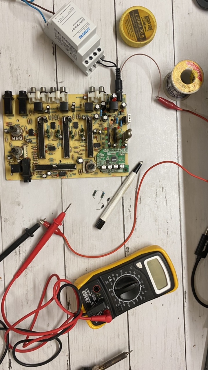

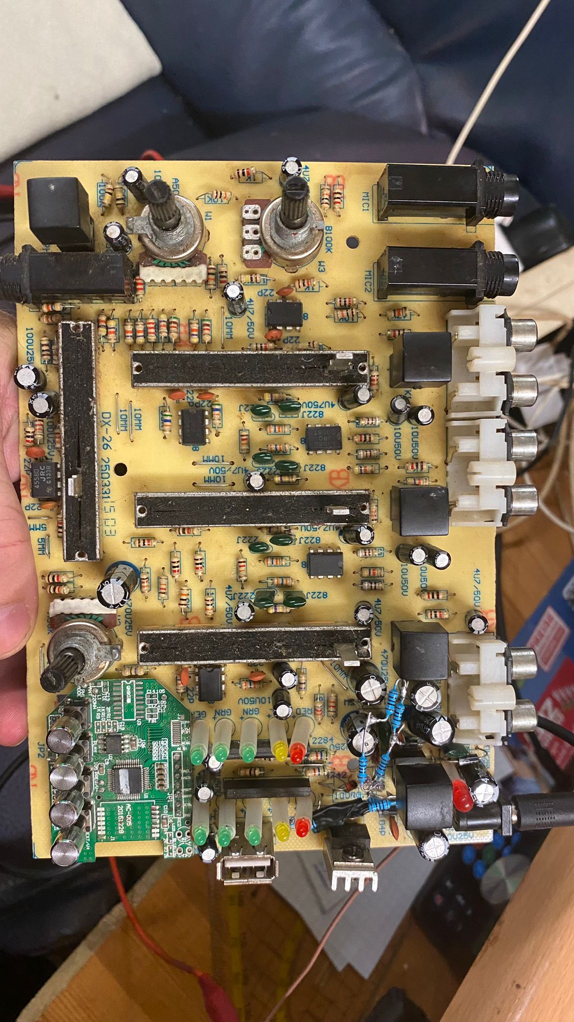

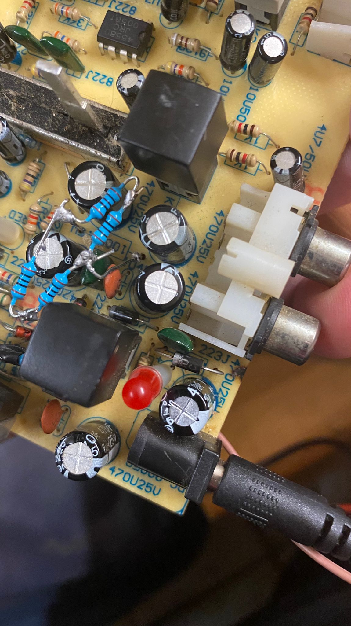

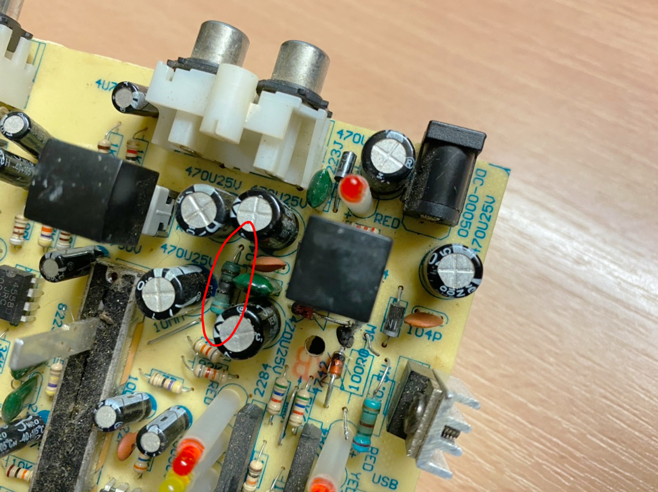

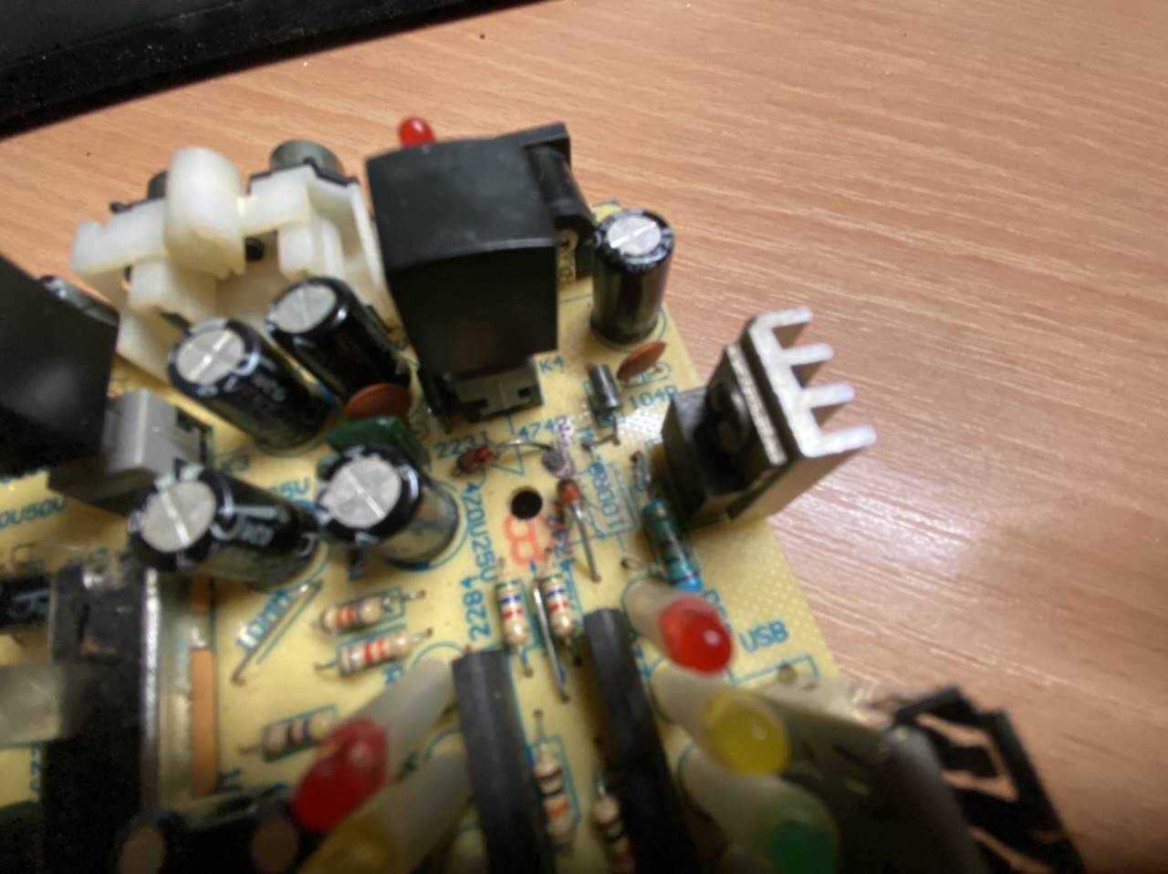

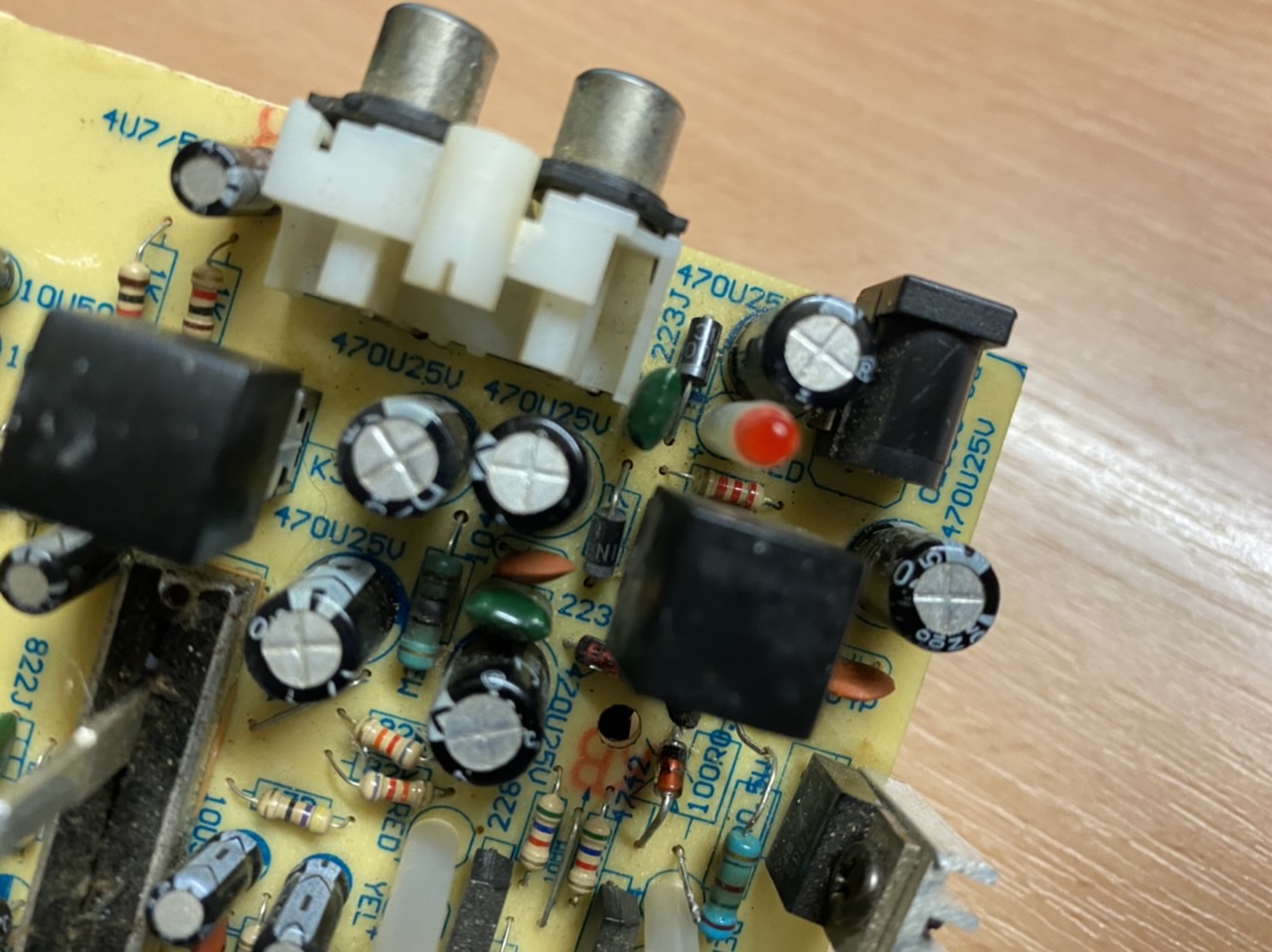

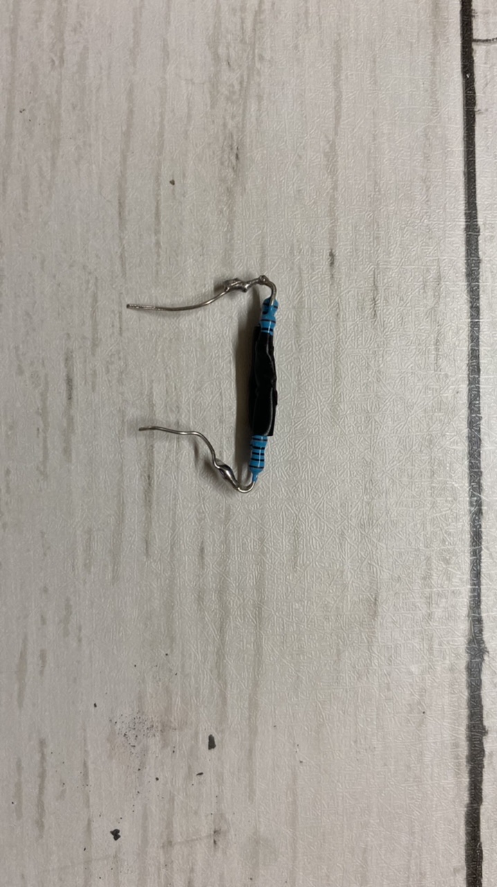

Mein Mischpult Pronomic DX-26 USB hat kein Funktion mehr. Nicht mal die
Powerled zeigt eine Funktion. (Hinweis hatte schon vor Jahren mal nen
Thread darüber, hab die Schachtel mit den Teilen mal wieder ausgegraben)
Strombuchse und Netzteil hab ich schon geprüft.

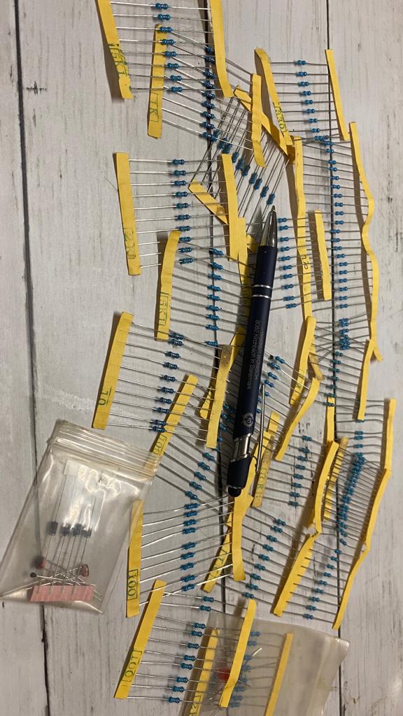

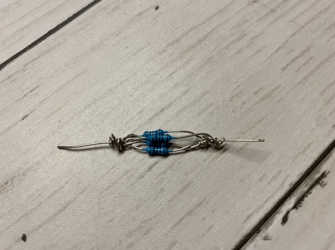

Weiters hätte ich da 1 nen Wiederstand in Verdacht 100 Ohm 0,5 Watt!
Habe einen 100 Ohm siehe Bild, habe da mal ein Sortiment von 0-10k oder
so gekauft. Weis nur nicht ob der Watt mäßig passt!
von Hubert G. (hubertg)
Sieht nach 1/4 Watt aus
von Werner W. (derwon)
Hallo Hubert G.
Danke dir für deine Antwort.
also wenn ich das richtig verstehe 0,25 Watt.
Sollte das gehen um zu testen ob der Wiederstand die Fehlerquelle ist?
Auf der Platine steht 0,5Watt!
LG

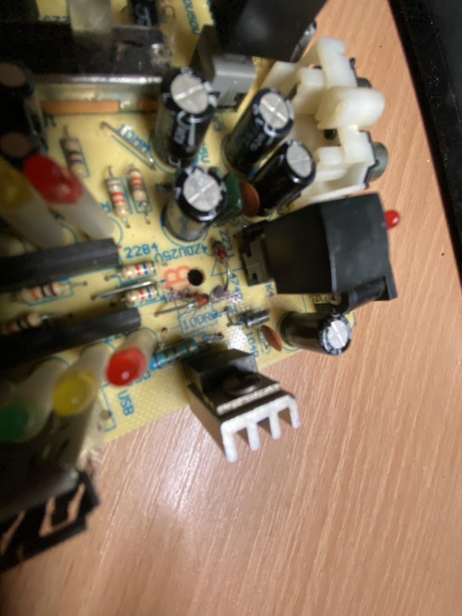

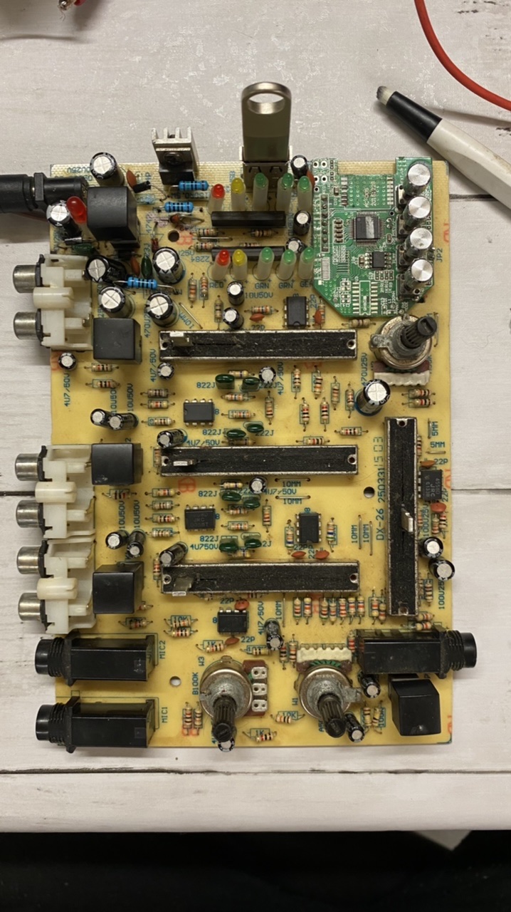

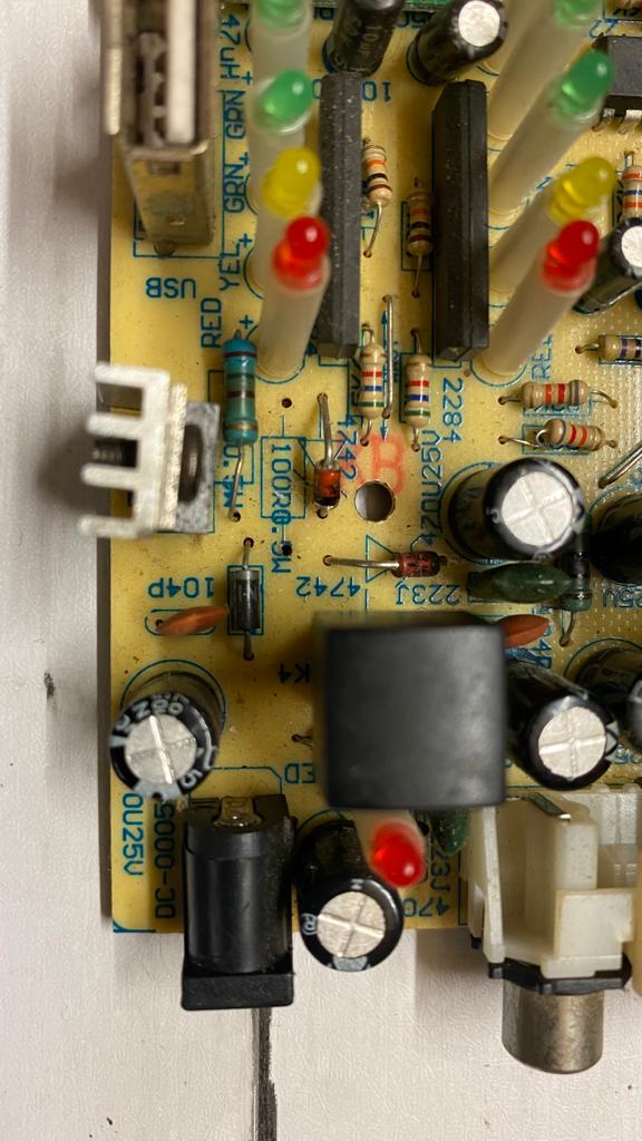

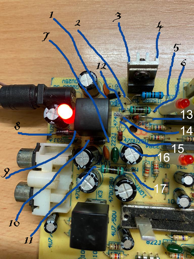

Einige Fotos von dem Pronomic DX-26 USB
von Chris K. (kathe)
Was steht auf dem TO220 mit dem kleinen Kühlkörper neben deinem
Widerstand ?
78L05 ?  dann Datenblatt suchen und Spannungen messen und verfolgen.
Danke für deine Antwort/Info
Auf dem steht: NF7805
Kannst du mir vielleicht paar Zeilen weiter oben, zu dem Wiederstand
auch was sagen?

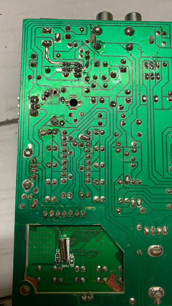

Schritt für Schritt.

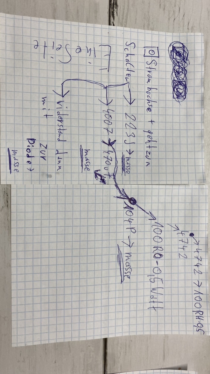

Für mich sieht es folgendermaßen aus:

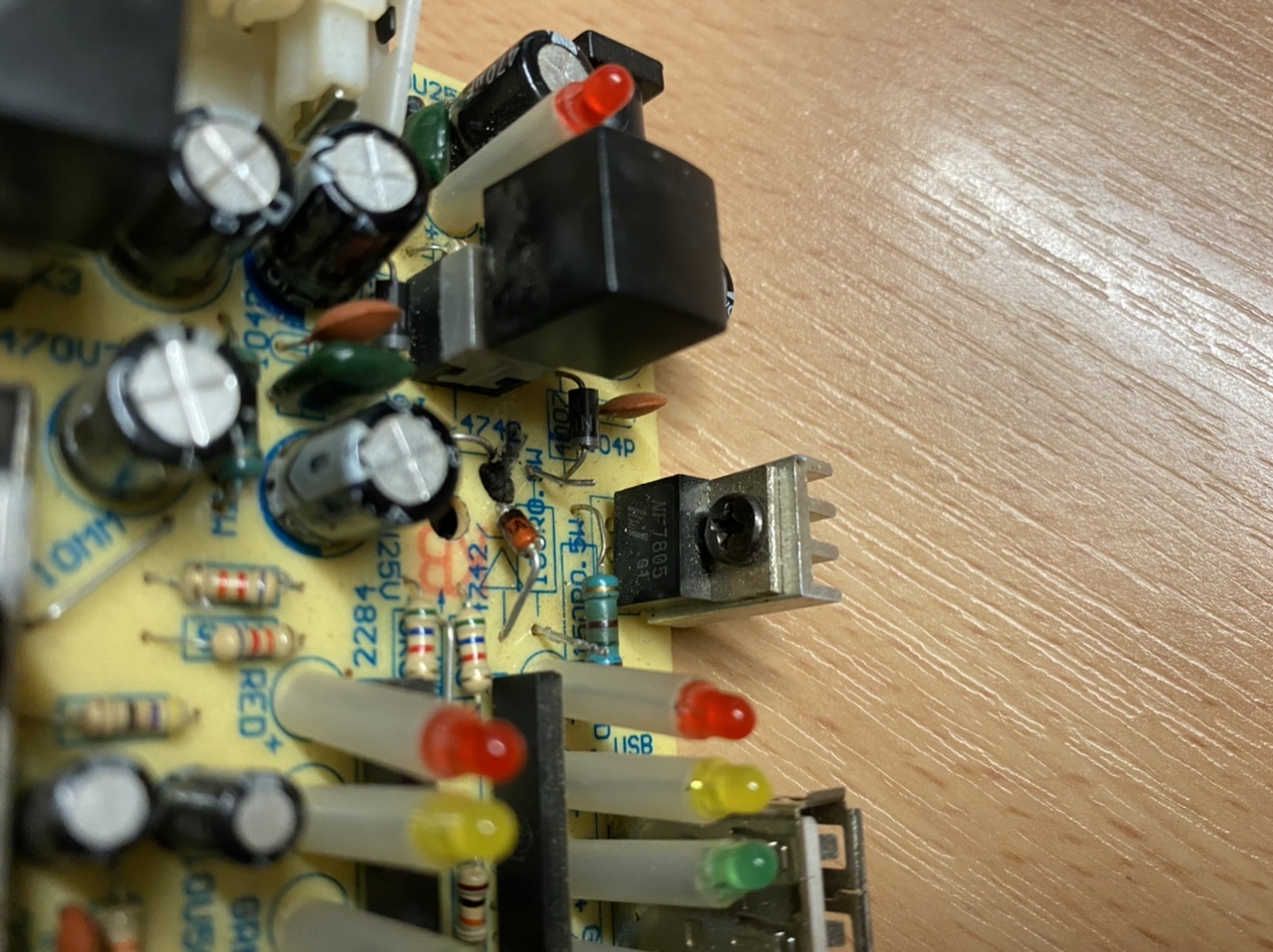

Hohlstecker 9 V -> Diode - NF7805 IN
Am NF7805 IN ist dein 100Ohm Widerstand und geht wohin ?
Foto von der Unterseite der LP?
https://www.st.com/resource/en/datasheet/l78.pdf
Welche Spannung ist am NF7805 INPUT und Output ?
Zum Widerstand auslöten und nachmessen ?
Deine Widerstände halten die Leistung nicht aus.
Aber je 2 Stück in Serie, das ganze zwei mal und parallel
     ----[ 100 ] --[100] --
Hohlstecker in ist 12 V AC einfach gleichgerichtet.

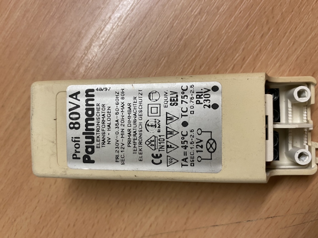

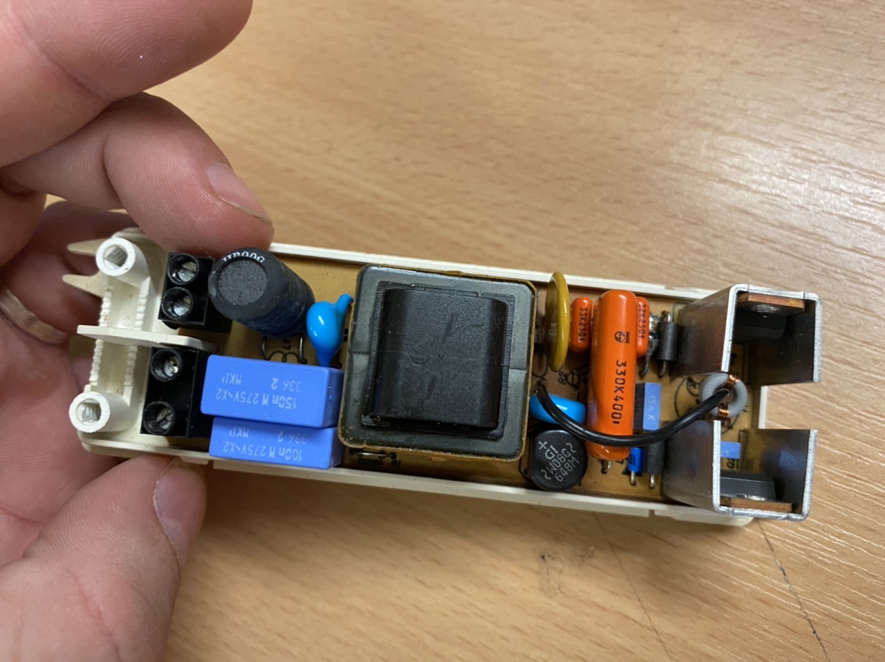

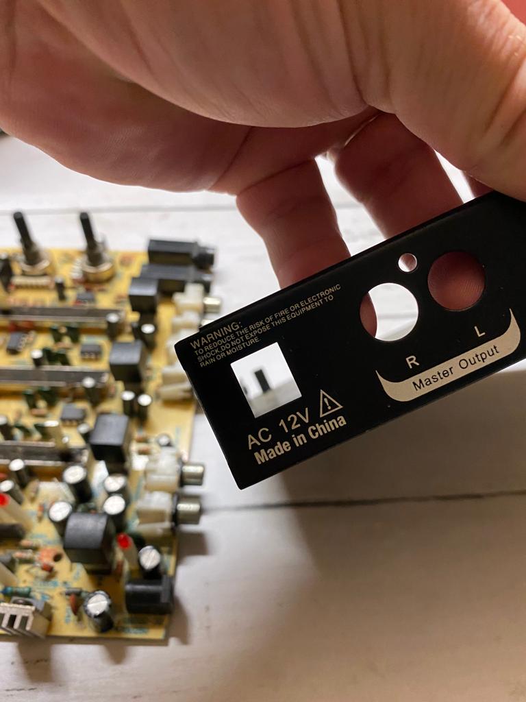

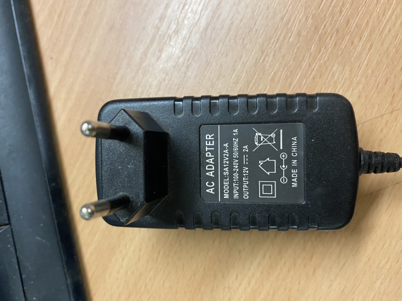

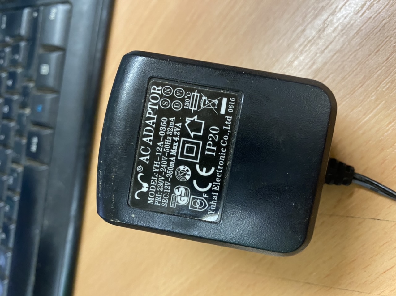

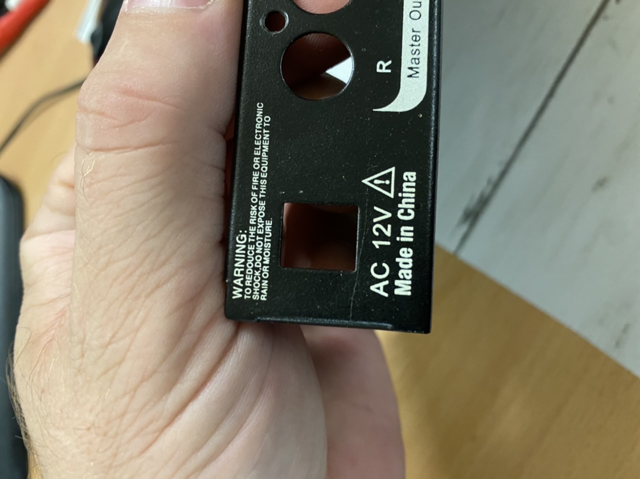

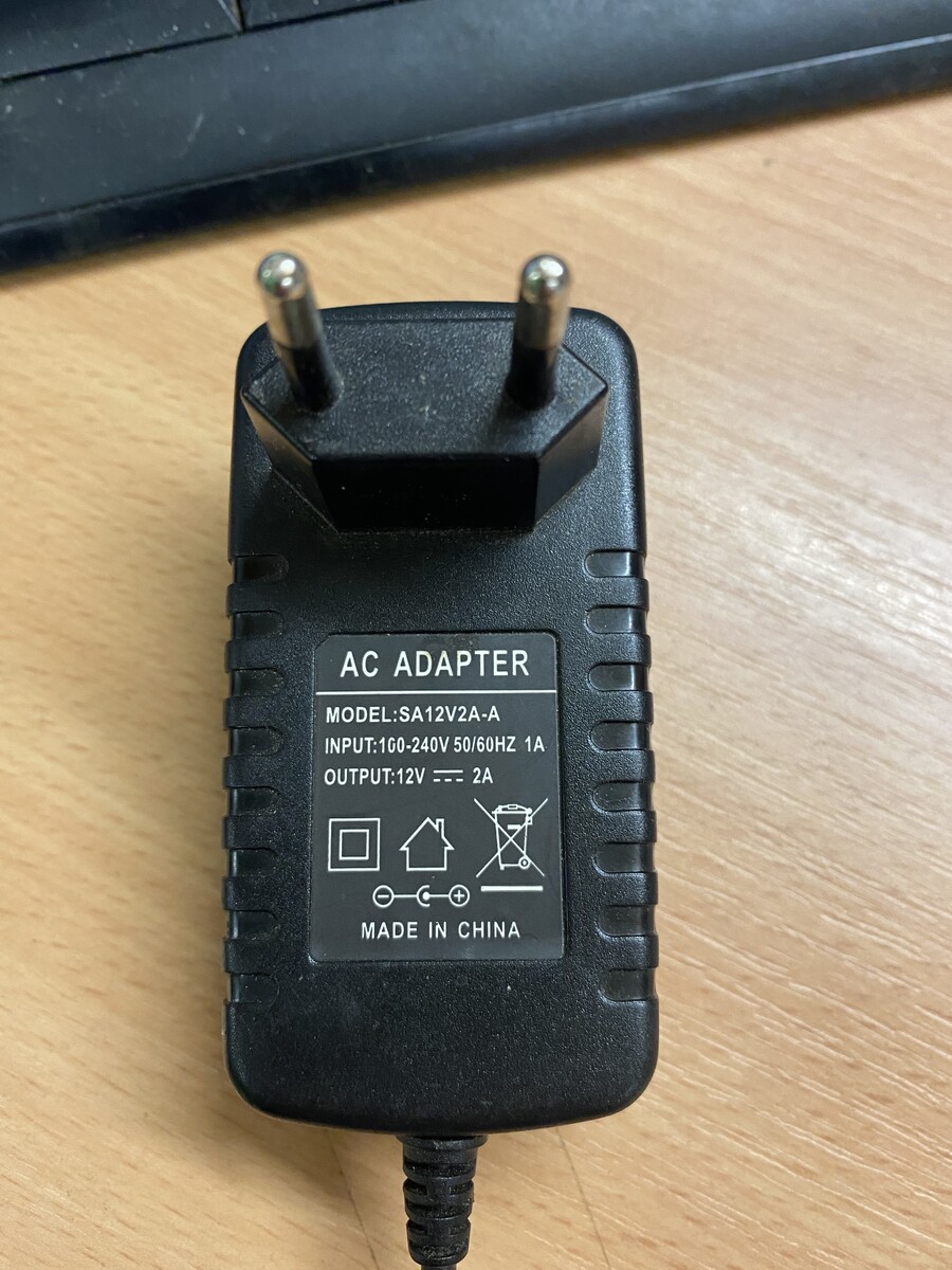

Steht 12V AC auf dem Gehäuse, auf der Platine steht 12V DC.
Fotos dazu hab ich angehängt.

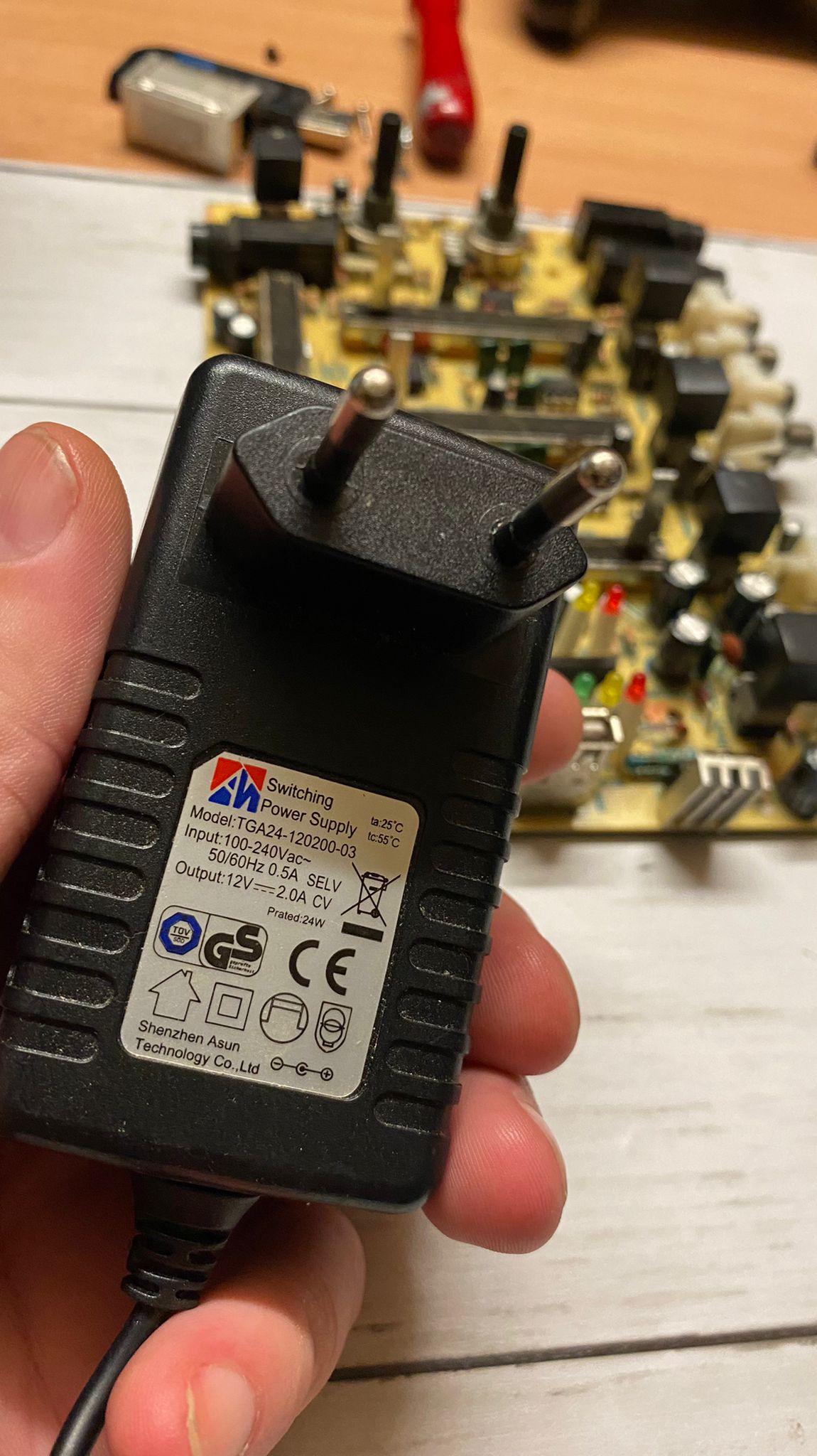

Werde ich dann prüfen wenn du mir vl, laut Fotos sagen kannst ob das
Netzteil noch das richtige ist! Foto als Anhang.
Steck das Netzteil ein und mess die Spannungen am 7805.
Wenn da am Input 12V anliegen und am Output 5 V ist es wie erwartet.
Wenn nicht liegt es am Netzteil. Dann musst du + und - vertauschen.
Dann sollte es wieder gehen bzw. du musst wieder die Spannungen am 7805
nachmessen.

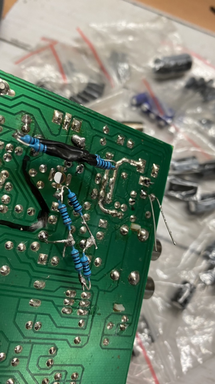

P.S: Hab ich mal so als Struktur zusammen gedreht wie du meintest. Wenn
des passt muss ich es noch an denn Verbindungsstücken zusammenlöten, und
dann auf die Platine löten, da stellt sich mir nur die Frage ob bei
einem Widerstand die Flußrichtung ja egal ist oder?

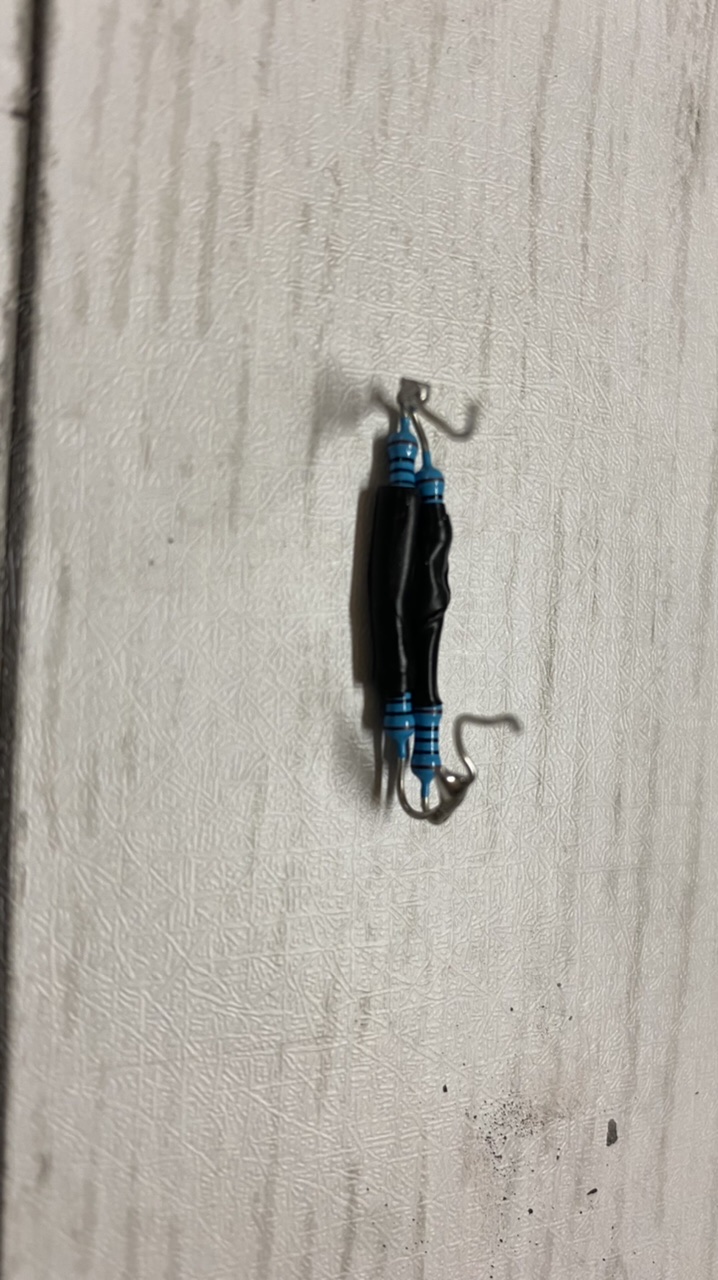

von Max B. (citgo)
Du hast die Widerstände falsch zusammengeschustert!
Jetzt hast du 4x 100 Ohm parallel.
Du sollst jeweils 2x 100 Ohm in Reihe schalten und diese beiden Päckchen
dann parallel schalten.
Was war eigentlich mit dem Widerstand der vorher drin war? Mal
durchgemessen ob der nicht vielleicht doch in Ordnung war?
Und ja, die Flußrichtung bei einem Widerstand ist egal.

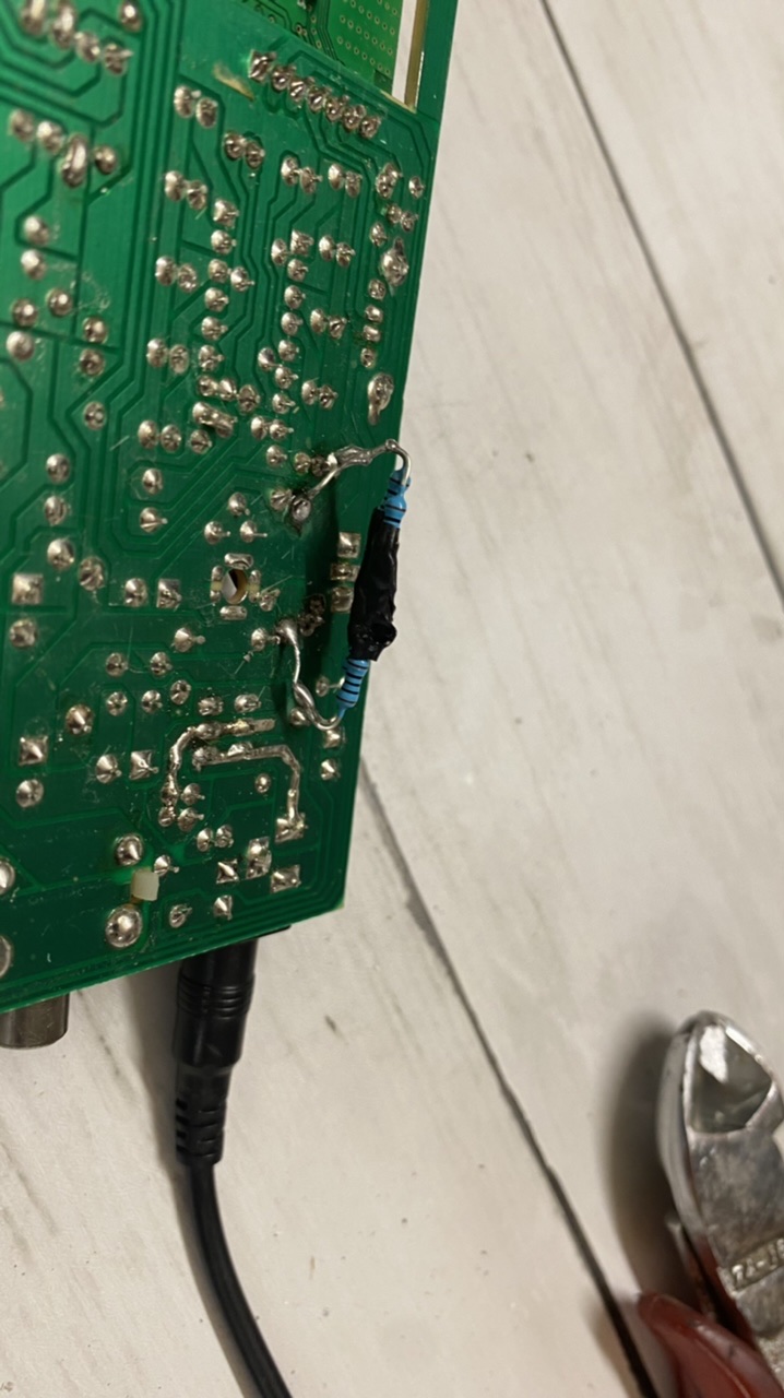

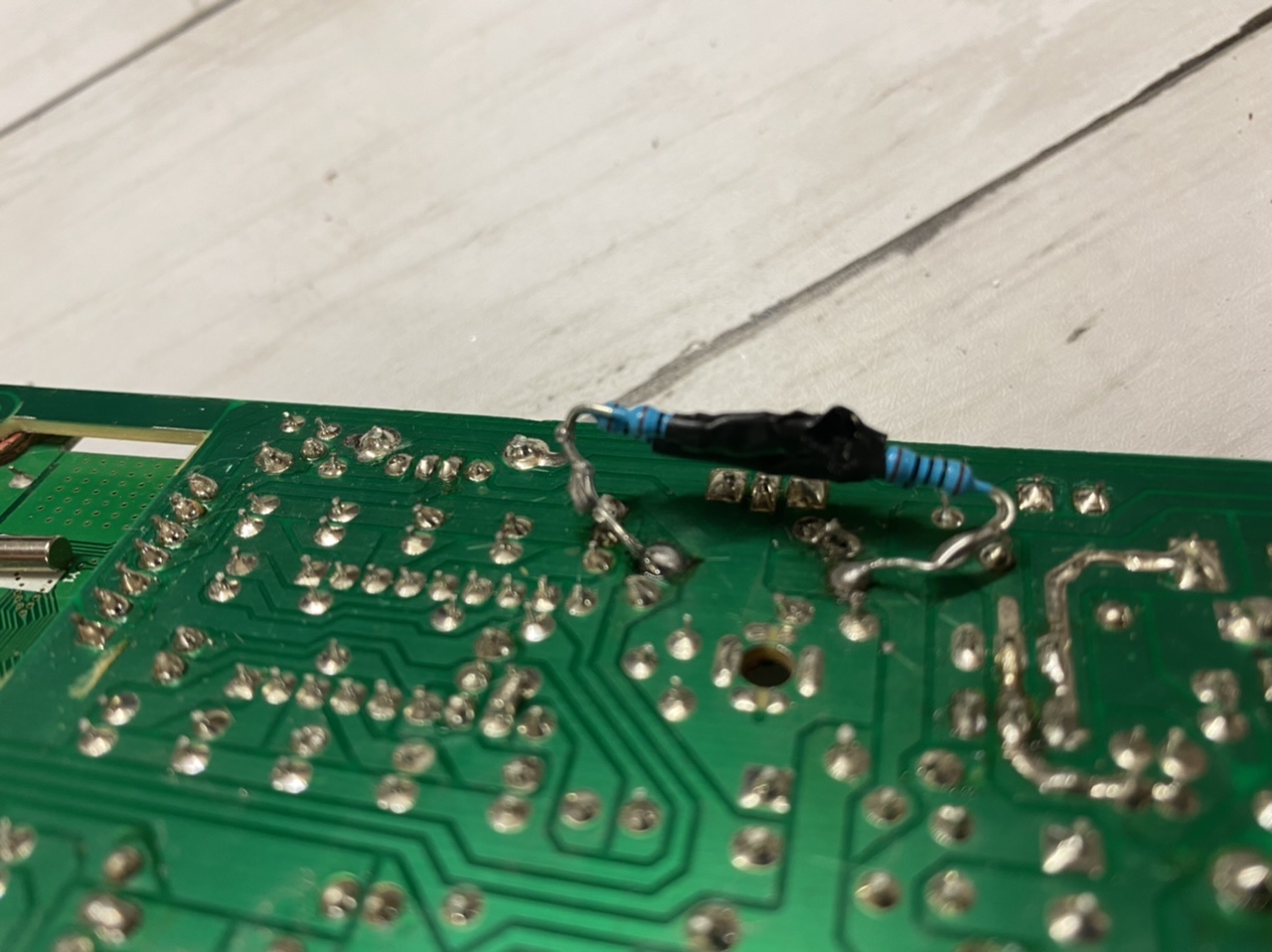

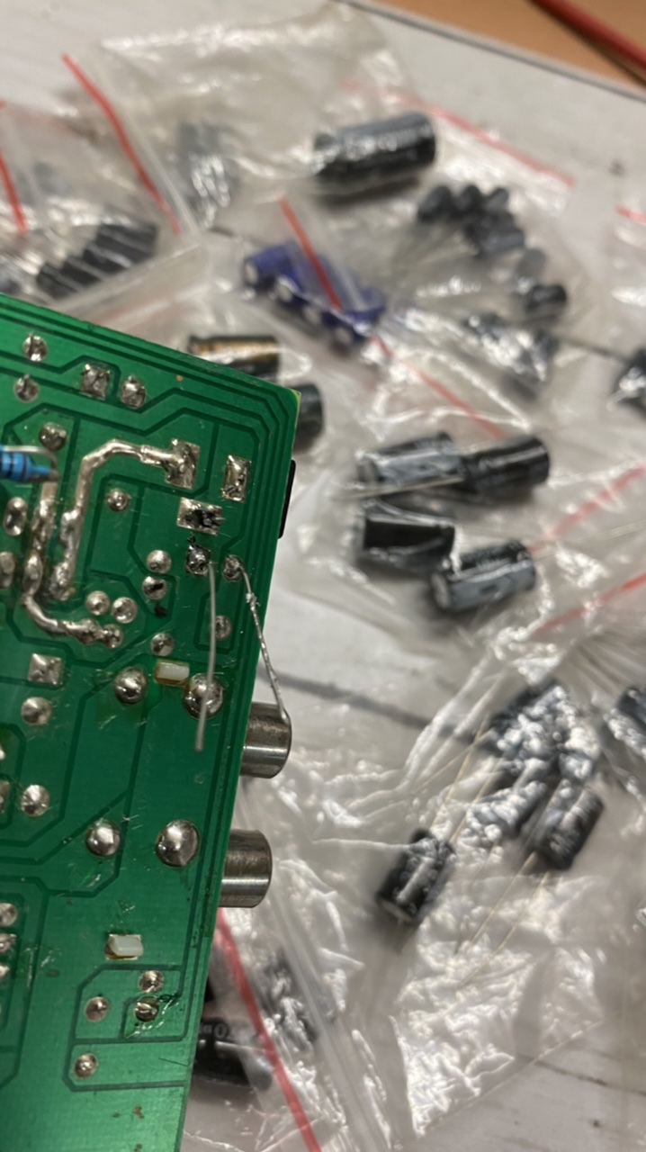

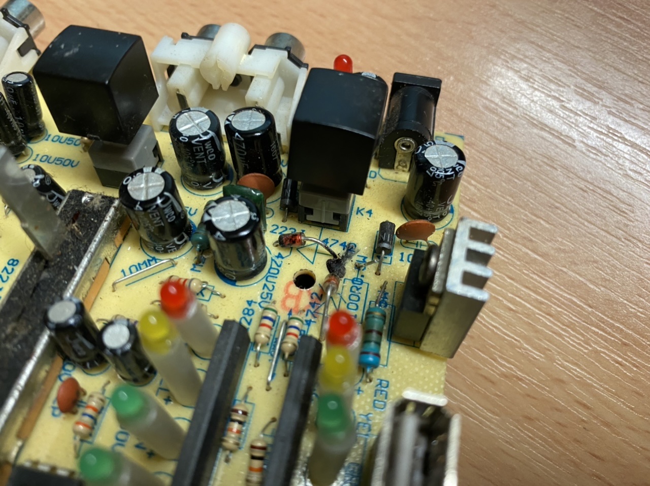

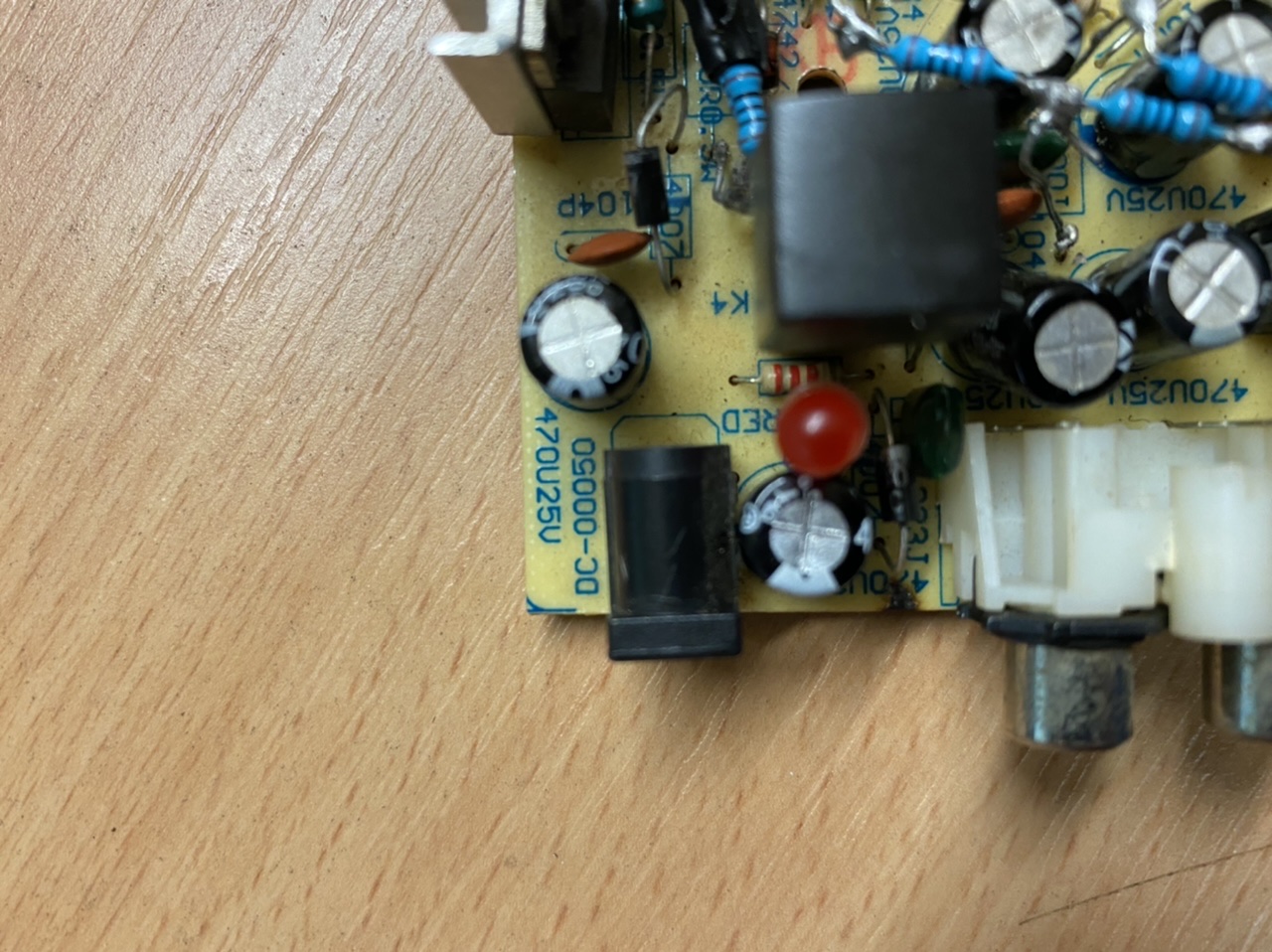

Hier mal die Widerstände so zusammen gelötet wie ihr mir empfohlen habt.
Und an der Unterseite der Platine angelötete, weil die 4 zusammen keinen
Platz an der Oberseite der Platine hatten.
Wenn das so passt werd ich es dann mit der Heissklebe isolieren, damit
kein Kurzschluss entsteht.
Eben die vier weil ich keinen Originalen Widerstand hab.
Soll ich das Mischpult jetzt so testen, oder soll ich vorher noch wo
nachmessen? Wenn, bitte ich bitte um die Punkte die ich vermessen soll.
Danke

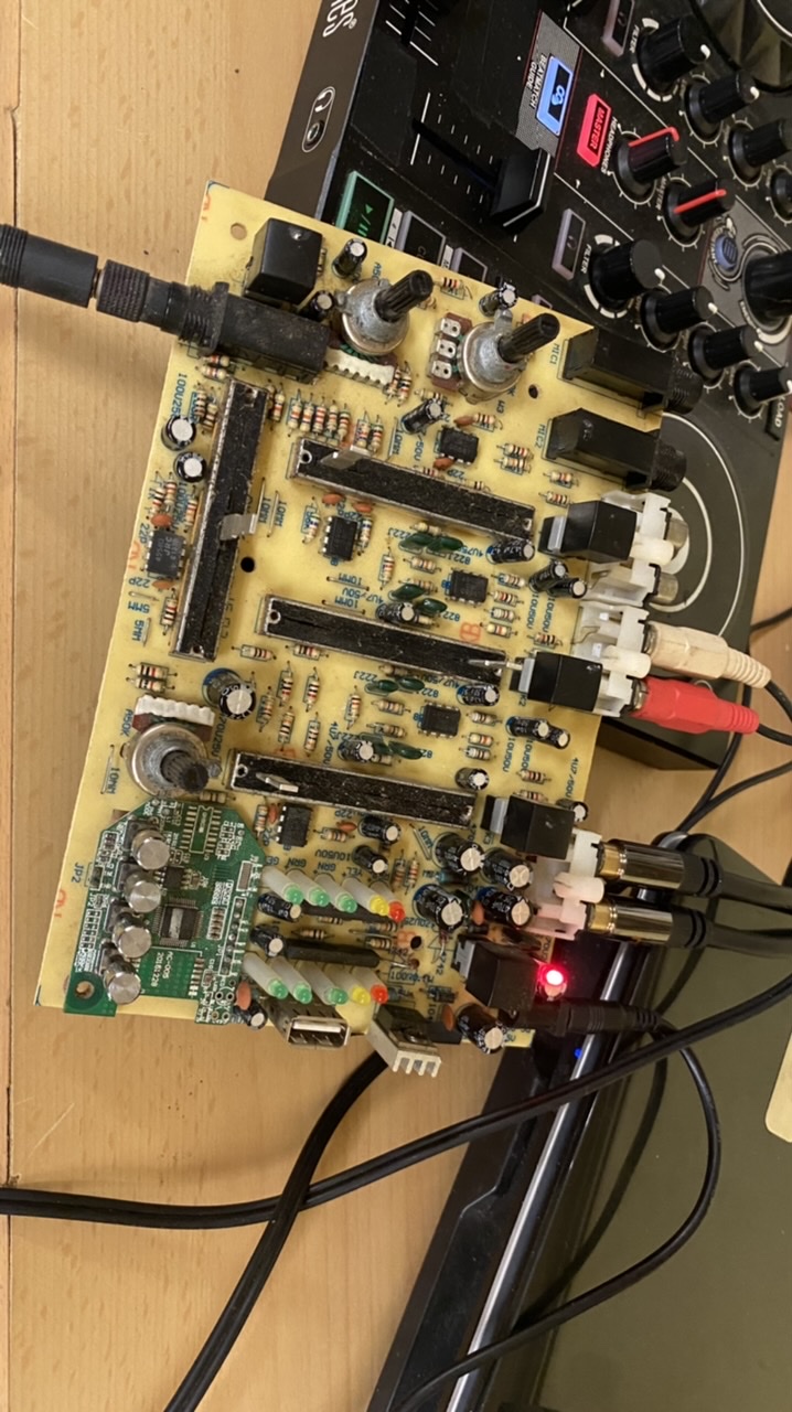

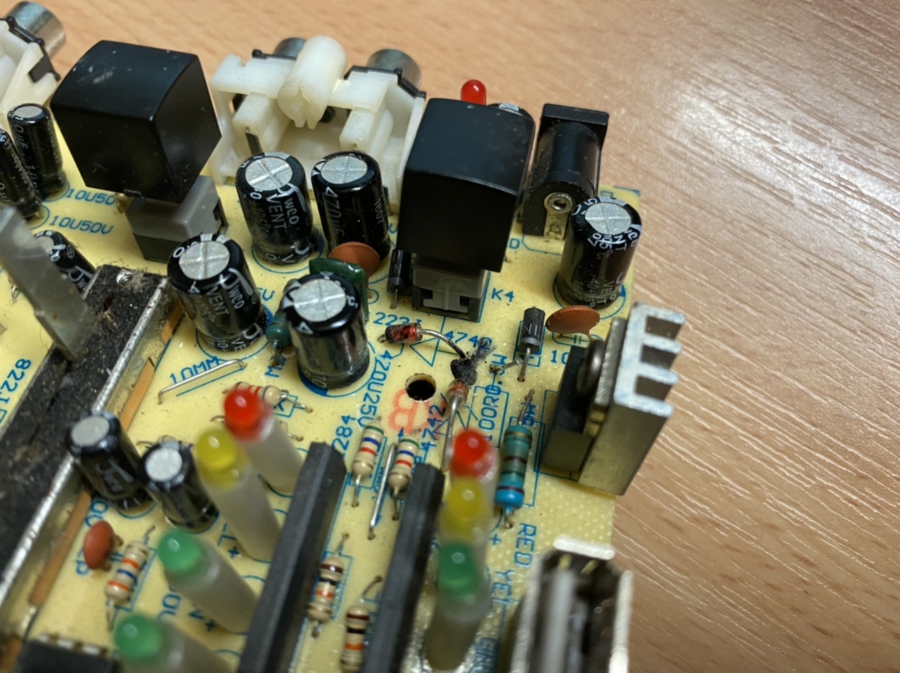

So hab’s jetzt mal angesteckt!
Wie schon erwähnt die Powerled leuchtet!
Beide Line-In und USB Eingang als Quelle getestet! Master Ausgang und
Kopfhörer kein Ton, auch die dB-Dioden leuchten nicht!
Mir ist nur aufgefallen das ich am Köfphörer das bekannte Geräusch, wenn
man Powerschalter ein/ausschaltet hört.
Wie könnte ich weiter vorgehen?
Bin für jede Info dankbar! Lg

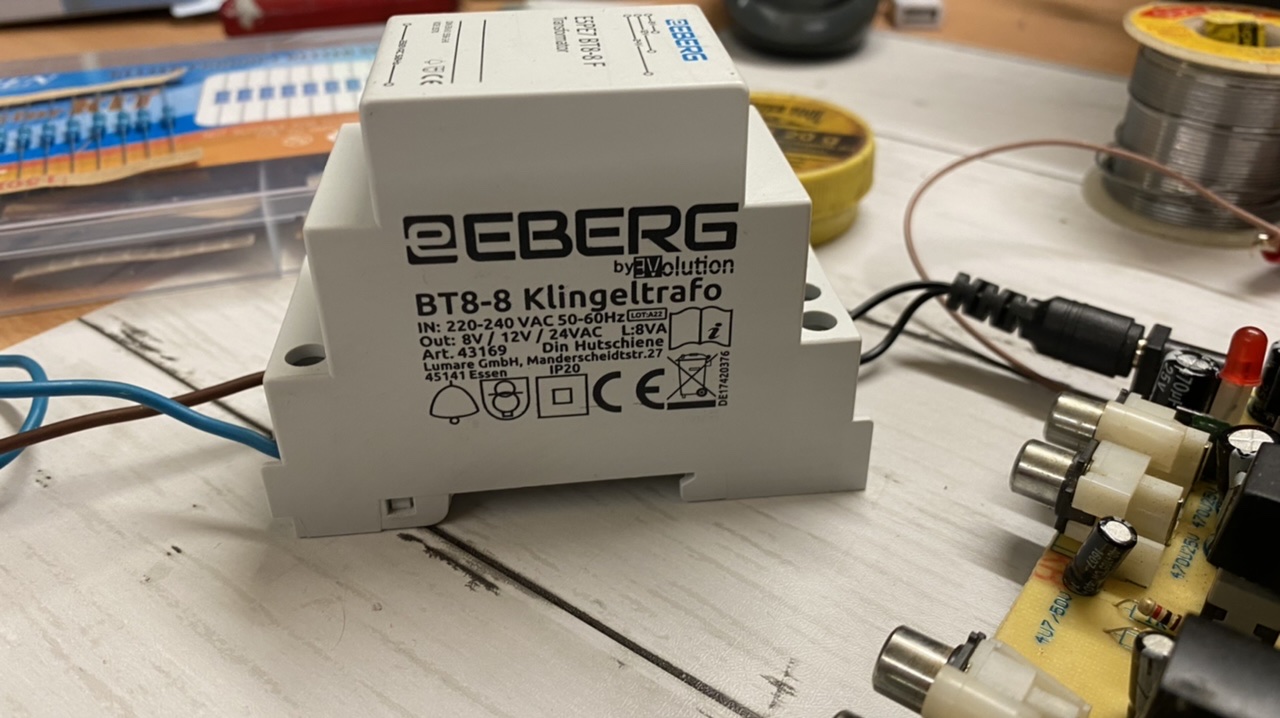

Weiters, --AC-- STATT --DC-- Netzteil wurde gefunden und funktioniert,
Powerschalter funktioniert, PowerLed leuchtet.

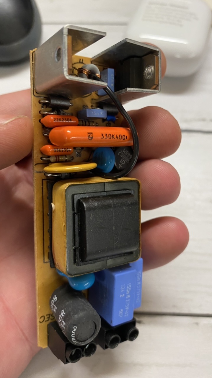

von Achim M. (minifloat)
Werner W. schrieb:
> Würde mich für jedes weitere vorgehen freuen, Was ich noch ausmessen,
Hast du einen Signalverfolger? Alternativ eben ein 100k:10k
Spannungsteiler und Kondensator hinterher. Der Hercules, der im
Hintergrund zu sehen ist, kann dabei als Kopfhörerverstärker dienen.
Damit könntest du herausfinden, wo dir das Signal verloren geht. I.d.R
ist der Fehler knapp nach der Stelle, an der noch was zu hören war.
mfg mf
Hast du irgendeinen kleinen Nf-Verstärker, einen Radio mit Nf-Eingang
oder dergleichen. Damit könntest du das Nf-Signal z.B. von den Line-In
Eingängen weiter verfolgen bis sie verschwinden.

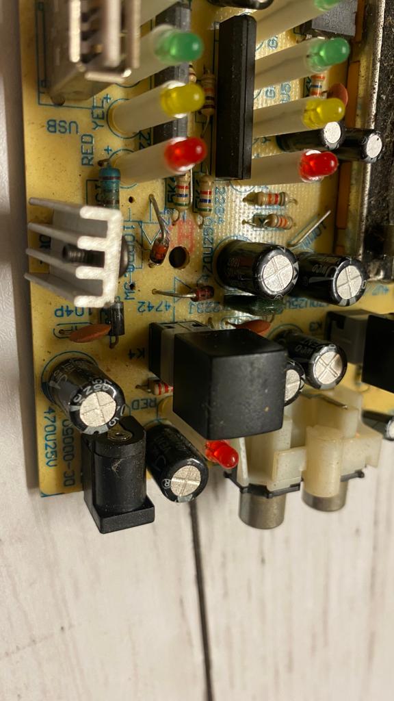

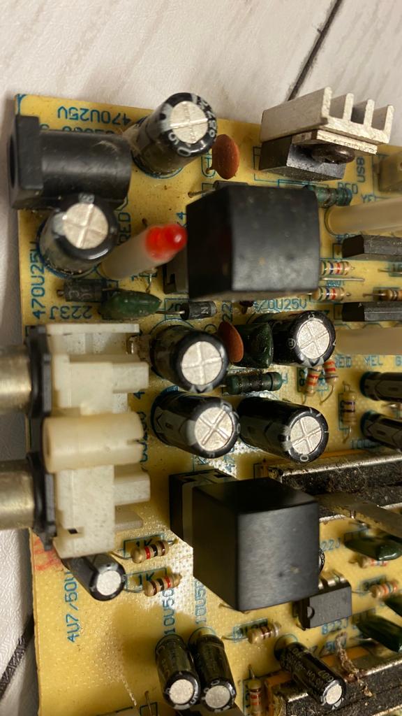

An alle nochmal.
Könnte das Problem nicht eher stromseitig kommen.
Der eine Wiederstand ist ja erneuert, aber vl. hat ein anderes Bauteil

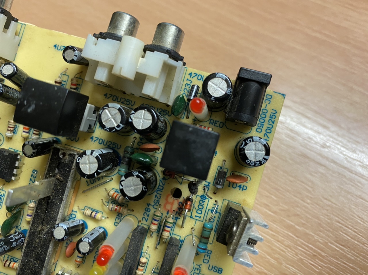

z.b Widerstand, usw. was abbekommen ...
Hänge nochmal Fotos vom jetzigen Zustand an.
Wer für jeden Messversuch tipp, und Antwort Dankbar.
Bilder
Achim M. und alle hier auf Mikrocontroller
Danke für deine Antwort!
Ich glaub aber trotzdem, dass der Fehler an der Stromversorgungseite
liegt, weil ja der ein Widerstand dort komplett durchgebrannt war.
Da sind noch 4 Dioden
2 Siliziumdioden die hätte ich neu
und
2 Germaniumdioden die hab ich leider nicht, aber davon schaut einen so

von Thorsten S. (thosch)
> und
> dunkel aus!
Argh!
Auf der ganzen Platine ist nirgendwo eine Germaniumdiode!
Falls du die zwei Dioden im kleinen Glasgehäuse meinst, die so
kupferfarben glänzen, an der weiter unten im Bild steht doch sogar die
Typbezeichnung dran: 4742
Das steht für 1N4742 und ist eine 12V-Zener-Diode.
Mindestens ein weiterer Widerstand sieht so aus, als ob er es hinter
sich hätte. Hab den im Bild mal eingekreist...
von H. H. (Gast)
Werner W. schrieb:
> 2 Germaniumdioden
Da sind keine Germaniumdioden!
Du meinst wohl die 1N4742 im DO-41 Glasgehäuse?
Das sind 12V Z-Dioden.
Thorsten S. schrieb im Beitrag:
Danke hab ich ersetzt.
Danke für die Info.

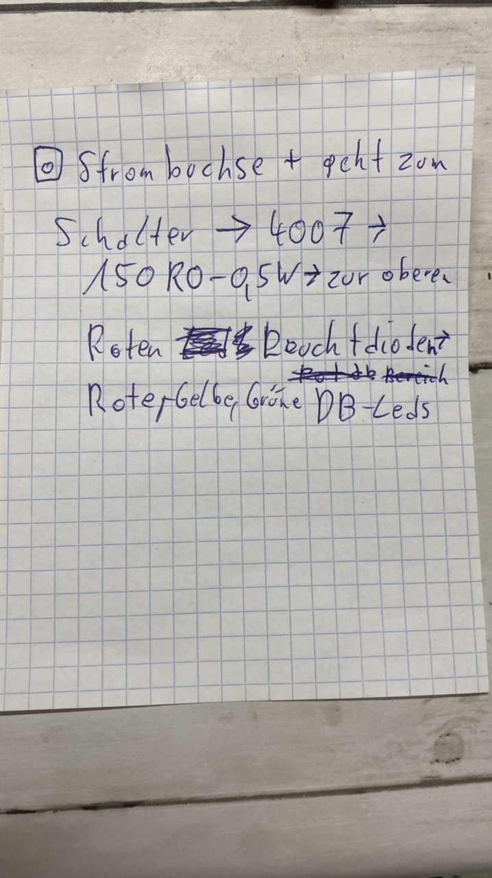

So ich bin’s nochmal.
Ich will das Ding verstehen, warum des nicht geht, glaub zum lernen
passt das Stück gut, eben wegen der Stromversorgungen in Kompination mit
der Audiosache usw.
Hab heute noch Kondensator und Widerstand was ich vermutet hab
getauscht… Leider kein Erfolg.
So hab auch so einiges Durchgemessen ohne das Strom anlag und mit
Strombetrieb eben die Voltdurchgänge.
Ich komm einfach nicht weiter.
Hab als Anhang 2 Handgezeichnete Pläne angehängt so gut ich es konnte.
Wäre für jeden Tipp dankbar!!!
Lg Werner

Ich würde jetzt mal messen ob an den Operationsverstärkern überhaupt
Spannung anliegt. Wenn ja, dann scheint das Board ja eigentlich so gut
wie versorgt.
Die 5 Volt vom Festspannungsregler sind, vermute ich mal, nur für die
USB Geschichte gedacht.
Und bitte: Knips die Beinchen von deinen angelöteten Bauteilen ab bzw.
setze die Widerstände auf die Bestückungsseite und mache es ordentlich.
Wenn du die Platine so irgendwo hinlegst kann es schnell zu
Kurzschlüssen kommen.
Okay, danke dir auch für diese Info.
Das ist mir klar, hab das ja nur gemacht, weil ich keine 0,5-1Watt
Widerstände in der Ohm Größe habe. (Ganz am Anfang, steht dazu alles)
und die eben auf der Oberseite der Platine net so einfach auf die
schnelle zum testen Platz hatten. Hab sie jetzt umgelötet und auf der
Oberseite eingelötet. Thema Kurzschluss usw. darauf hab ich extra
geachtet.
4585D JRC 0058T USB-seitig der 1 von rechts
1: 1,04 -- 2: 0,27 -- 3: 0,00 -- 4: 0,91 -- 5: 0,00 -- 6: 0,26 -- 7:
0,60 -- 8: 2,00
4585D JRC 0058T 2er von rechts:
1: 1,45 -- 2: 0,87 -- 3: 0,40 -- 4: 0,91 -- 5: 0,40 -- 6: 0,86 -- 7:
1,45 -- 8: 2,00
4585D JRC 0058T 3er von rechts:
1: 1,46 -- 2: 0,86 -- 3: 0,40 -- 4: 0,91 -- 5: 0,41 -- 6: 0,87 -- 7:
1,45 -- 8: 2,00
4585D JRC 0058T 4er von rechts:
1: 1,26 -- 2: 0,34 -- 3: 0,36 -- 4: 0,91 -- 5: 0,34 -- 6: 0,36 -- 7:
1,29 -- 8: 2,00
4585D JRC 0058T 5ervon rechts:
1: 1,26 -- 2: 0,27 -- 3: 0,27 -- 4: 0,91 -- 5: 0,27 -- 6: 0,27 -- 7:
1,25 -- 8: 2,00
4585D JRC G133B (andere Bezeichnung) 6ter unten beim Crossfader:
1: 4,36 -- 2: 0,33 -- 3: 1,26 -- 4: 0,76 -- 5: 1,26 -- 6: 0,33 -- 7:
4,36 -- 8: 5,10
So hier noch Bilder von den umgelöteten Widerständen.
Und um zusehen in welcher Reihenfolge die 4585D sind. Die Spannungswerte
stehen einen Beitrag weiter oben.
von Max B. (citgo)
So wie ich das sehe, stimmen die Versorgungsspannungen der OPs nicht.
Das hätte dir aber auffallen müssen.
Irgendwo dazwischen liegt der Fehler

von H. H. (Gast)
Verwendet er immer noch kein AC-Netzteil?
Doch hab schon lange des AC Netzteil in Verwendung, steht äh irgendwo
weiter oben. Lg
Das hier, steht AC oben, hat aber des DC Zeichen bei Output!
von H. H. (Gast)
OMG! Das ist falsch! Du brauchst eines, das 12VAC raus gibt!

Werner W. schrieb:
> Hab mir am Minuspunkt mal ein Kabel als Fixpunkt zum Messen
> vorübergehend angelötet.
Wo genau ist dieser Minuspunkt ?
So zum Netzteil, hab ich schonmal weiter oben geschrieben, das beim
Pultdeckel AC drauf steht, und auf der Platine DC. Da soll mal einer
schlau werden!
von Ron-Hardy G. (ron-hardy)
Das ist nur eine kryptische Bauteilbezeichnung, da steht ja nicht DC 12V
oder ?

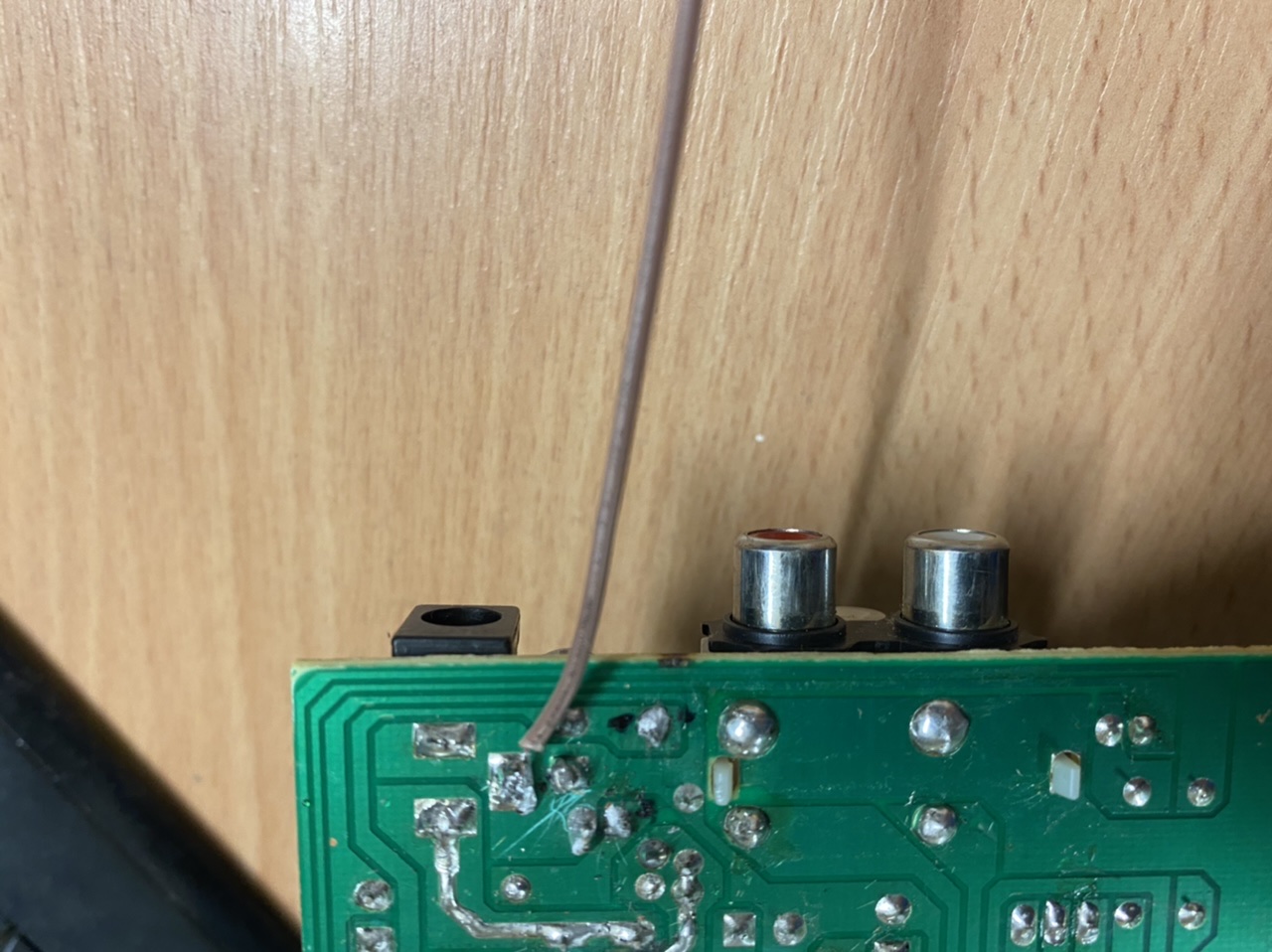

Ron-Hardy G. schrieb:
Hier
von H. H. (Gast)
> beim
> schlau werden!
Diese Steckverbinder werden eben meist für DC genutzt, und deshalb heißt
der in der Bibliothek des CAD-Programms eben so.
Aber gerade bei so billigem Audiokram wird gerne AC verwendet, einfach
weil man so billig an symmetrische Versorgung für die Opamps kommt.
von Onkel Hotte (Gast)
> schlau werden!
Grundlagen...
DC-00050 ist die Positionsbezeichnung der Buchse, nichts weiter. Wenn du
alles so wörtlich nehmen würdest, dürftest du da auch nur 5 V anlegen.
Wenn 12 V AC draufsteht, gehört das auch so. Auch hier wieder:
Grundlagen! Ein kurzer Blick auf die Schaltung verrät dir, was richtig
ist.
> Hier
Blödsinn.
Nimm den gemeinsamen Anschluss der Cinch-Buchsen.
> Könnte schon GND sein
Stümpt, Knick in der Optik. Geht an den mittleren Pin vom 7805.
Ja da bin ich mir auch sicher, ist ja genau von der Strombuchse wo ich
die Masse abgenommen hab.
Masse bei einem AC-Netzteil...aha.
Ohne schaltungsseitigen Bezug ist das erstmal keine "Masse".
Wohl wahr, aber er hatte hier Glück da nur eine Einweggleichrichtung
genutzt wird
von Max B. (citgo)
Werner....
Also:
Auf dem Gehäuse steht 12V AC.
DAS ist wichtig. Denn kein Endverbraucher öffnet das Gerät um
nachzuschauen ob das stimmt.
Wie Hinz schon sagte, auf der Platine ist einfach nur die Bezeichnung
der Buchse.
Zu den OPs:
Warum sollten die kaputt sein? Weil sie zu wenig Spannung bekommen? Dann
ist vorher schon was falsch.
Warum gibst du die OPs nicht bei Google ein? Dann kommt ein Datenblatt
und da kannst du lesen welche Spannung an Pin 4 und 8 ran sollten.
Und ohne ein AC Netzteil wird es eh nicht funktionieren!
Mal ne Frage Betreff Netzteil, find bei meinem Netzteil Lager leider nur
DC Netzteile. Ich hätte da ein AC das hat aber 15Volt, könnte ich das
zum Testen/Fehlersuche vorerst verwenden, oder sind die Bauelemente für
Max.12 Volt ausgelegt?
von H. H. (Gast)
Nicht geeignet.
Nei, das grillt die eventuell die OPVs, die sind nur für max. 18V
ausgelegt
Nimm mal lieber eins mit 12V. Wenn das Pult jemals bei dir funktioniert
hat, muss das Netzteil ja irgendwo sein. Leider kann man die nicht so
häufig kaufen, weil da ein echter Eisenkerntrafo drin ist, was heute
teuer ist gegenüber dem Schaltnetzteilzeugs.
Sowas hier geht aber:
https://www.amazon.de/EBERG-Klingeltrafo-Klingeltransformator-Türklingel-Klingel/dp/B072JXLM7C/
Hätte aber einen Haufen PC-Netzteile, könnte ich da wo intern 12 Volt AC
abgreifen? Denn die Leitungen nach außen haben ja auch nur 12 DC.
Oder von einem LED-TV internen Netzteil?
von H. H. (Gast)
> abgreifen?
NEIN!
NEIN!
von Haaainz (Gast)
Trafo, nicht Netzteil!, von alten Halogenlampen geht.
Mal schauen sowas hab ich normal auch noch wo!
Rießen Dank für den Tipp/Info!
von H. H. (Gast)
Werner W. schrieb:
Aber keinen "elektronischen" Halogentrafo!
Sowas?
NEIN, was ist an "Aber keinen "elektronischen" Halogentrafo!" nicht zu
kapieren?
Ist 12 Volt und das Wechselstrom Zeichen drauf, mit
Min.20Watt-Max.80Watt um der ist vom Jahre 1997
Erklärung!?
von H. H. (Gast)
> Erklärung!?
Da kommen 35kHz raus, nicht 50Hz!
Und es ist auch noch eine Mindestlast nötig.
Hier von:
Das hätte ich gefunden. Das wird woll mal das original gewesen sein,
oder sonst wo.
Ist aber fix vergossen, und zeigt keine Funktion.
Soll ich es öffnen?
Kann da drin nur was kleines Kaputt sein? Oder wie sind die Chancen das
wieder zu betreiben?!
Messe doch erstmal den Widerstand sowohl Primär als auch sekundär
von H. H. (Gast)
Da wird das Mischpult wohl völlig in Ordnung gewesen sein, lediglich das
Netzteil defekt.
Und das Netzteil kannst DU sicher nicht reparieren...

Also das Netzteil hat
Pri: unendlich Widerstand
Sec: Widerstand hüpft zwischen 4 und 7 Ohm herum!
Dann ist wohl der Trafo hinüber
von H. H. (Gast)
Kaputt.
Messgerät oder Bediener ebenfalls kaputt.

Mit Durchgangsmessung:
Pri: nix
Sec: ja

2 Widerstände waren voll hinüber und verbrannt Stromadapter seitig.
Hast du dir ja lange genug eingeredet.
Die waren wohl nur etwas verfärbt, aber nicht defekt.

von Max B. (citgo)
Sorry aber dazu kann ich nur sagen:
Du wurdest mehrfach daraufhin gewiesen, dass das Mischpult 12VAC
benötigt.
Kurioserweise hat der Hersteller das sogar auf das Gehäuse gedruckt
So hab mir das bestellt und heute bekommen, Strom und eben
Buchsenanschluss ran gemacht.
Komisch ist das er bei 12 Voltanschluss gemessen 15 Volt liefert, und
beim 8 Voltanschluss 10 Volt liefert!
Naja eben die 8Volt mit eben 10 Volt gemessen angeschlossen!
Das erste was mir jetzt aufgefallen ist, das der NF 7805 jetzt 26,6 Volt
und 10 Volt daran gemessen hab.
Weiters hab ich jetzt die Lieferung der richtigen Widerstände mit
0,5Watt bekommen, und richtig umgelötet.

von Max B. (citgo)
Der Mixer braucht 12V!!
Wo gemessen?
Wo, was gemessen? Eingang, Ausgang?
Okay, wollte halt vorsichtig rangehen.
> Wo gemessen?
Ja direkt an der Strombuchse am Mischpult.
Hab aber gerade in Bewertungen gelesen, das man bedenkenlos 12 Volt
nützen kann, da angeblich nur die Leerlaufspannung bei ca. 15 Volt
liegt!
Ja am Eingang und Ausgang vom NF 7805! 10 und 26,6, da ist ja was
richtig faul oder?
von Götz (Gast)
Nochmal zurück auf „Los“. Innehalten.
Und jetzt gucken wir die Sache von hinten an:
Es sind Op-Amps verbaut wie in jedem heutigen Mixer: JRC 4585 braucht an
4 eine gegen Masse negative Gleichspannung und an 8 eine positive
solche. Die beiden werden nicht im Steckernetzteil erschaffen, sondern
im Mixer und zwar durch Einweggleichrichtung. Das klappt nur, wenn das
Steckernetzteil eine Wechselspannung liefert – eine! Es muss also ein
Trafo mit Eisenkern drin sein bzw. da wie gemessen defekt, durch ein
solches ersetzt werden. 12 V AC (Wechselspannung!) MÜSSEN es sein, die
über die Hohlbuchse reinkommen.
Bei Erzeugung von geschätzt zweimal 12 bis 15 Volt Gleichspannung
(jeweils plus und minus gegen Masse) mittels zweier Dioden – ich tippe
auf 1N4007 – und anschließender Glättung mit jeweils einem Elko – wohl
1000µF/25V – ist die Spannungsversorgung intern realisiert. Lediglich
das Fehlen von Spannungsreglern 7812 und 7912 möchte ich monieren, die
würden nämlich den Netzbrumm wegregeln können, aber ein paar EUR mehr
kosten (geht gar nicht, sagen sie in China).
Wahrscheinlich ist im Mixer das alles nicht defekt. Ich empfehle, den
Ausgangszustand wieder herzustellen und irgendwoher 12 V Wechselspannung
zu besorgen, die mit einem halben Ampere belastet werden kann.
Wahrscheinlich ist dann alles wieder ok, zumindest im Kopfhörer. Das
USB-Zeug braucht natürlich seine 5 V, aber darum kann man sich
anschließend kümmern.
Du hast offensichtlich nicht gelesen, das der TE sich einen passenden
Trafo besorgt hat (Eisenkern, 12V) und den jetzt angeschlossen hat. Im
Moment hapert es daran, das er nicht so genau weiss, wie er wo was
messen soll. Allerdings ist das auch gar nicht nötig, denn das Mischpult
sollte nun wieder funktionieren, wenn der Anschluss der vorherigen
falschen Netzteile nichts zerstört hat.
> richtig faul oder?
Du musst jeweils gegen den mittleren Pin des 7805 messen oder gegen die
Kühlfahne. Das ist die Masse des Reglers.

Das ist mir klar. Und hab ich auch so gemacht.
Wenn du weiter oben liest hab ich ja schon vor langer Zeit von der
Buchse weg ein Kabel angelötet um so leichter zu messen, und das ist
Masse und zugleich auf der Platine mit Masse des NF7805 verbunden.
So hab jetzt mal ein Bild gemalt ;-) Und die werde schreib ich dazu.
Alles im nächsten Beitrag.
Info das neue Netzteil jetzt auf 12VAC gestellt:
Die Werte dazu alle in ~Volt gegen Masse gemessen:
1: 13,7
2: 37,6
3: 37,6
4: 10,0
5: 33,7
6: 0,0
7: 35,2
8: 0,00
9: 13,7
10 : 13,7
11: 35,2
12: 0,0
13: 0,0
14: 0,0
15: 0,0
16: 12,6
17: 12,6
Also da sind Wohl paar Werte Falsch, nur wo ist der Hacken.
Danke für jede INFO HILFE. Danke im Voraus. L.
Mach erstmal eine neue Batterie in dein Messgerät. Diese chaotischen
Messwerte sind ja fast nicht anders zu erklären. Wenn das alles so
stimmen sollte, ist das Pult nur ein Häufchen Schrott.
Aber miss doch msal von deinem Massedrähtchen zur Kühlfahne des 7805
Reglers.
von Max B. (citgo)
Nach der Gleichrichtung bitte in DC messen und nicht AC.
Wir wissen ja jetzt, dass 12VAC aus dem Netzteil kommen.
Wieviel DC (!!!) liegt am 7805 an und wieviel gehen raus?
Junge junge junge...

von PC-Freak (Gast)
Das machen anscheinend die beiden schwarzen Dioden (1N400_).
Aber die 2 Widerstände in der Nähe sind verfärbt. Rauskriegen was die
für Werte haben sollen, und messen. Geht evtl. näherungsweise im
eingebauten zustand.

Doch hab jetzt mal bei beiden Line IN mit so nem Bluetooth Teil
getestet, wollte keine weiteren Ausgänge an anderen Geräte Schrotten.
Also Ton über Kopfhörer ist bei beiden Eingängen DA!
USB KANAL geht nicht, und zu denn beiden anderen Kanälen leuchtet nur
eine db. Leuchte!
Wie könnte ich weiter vorgehen?! LG

Ja genau, Stereo TON geht am Kopfhörer bei allen 2 Cinch Anschlüssen
(Line1-In, Line2-IN) und gerade getestet mit Mic-In, auch Stereo Ton am
Kopfhörer.
> Wie sieht es aus mit den Ausgängen?
Kein Stereo Ton geht am Chinch Ausgang (Master) bei allen 2 Cinch
Anschlüssen (Line1-In, Line2-IN) und gerade getestet mit Mic-In, auch
kein Stereo Ton am Kopfhörer. Immer nur der Rechte-Kanal!
> Was macht die VU Anzeige im Master?
Leuchtet eben dann nur die rechte 1te Led-Leuchte, die Restlichen
2xgrün, 1xgelb, 1xrot eben nicht.
Linken Kanal alle leuchten finster.
USB, Schau ich mir dann an wenn alles andere geht.
Danke im Voraus für jede Info/Tipp: Lg

Alle was mir bis jetzt nett geholfen haben, Riesendank!!!
Werner W. schrieb:
> 4558D JRC
Das sind die guten von Japan Radio :-P
Werner W. schrieb:
> PIN 4: -1,74 VDC
> PIN 8: +1,14 VDC
Viel zu wenig. Ich habe da die verbrannten Widerstände in Verdacht, die
Sieht. Der eine ist umzingelt von 4 Elkos, der andere da oben an dem
Regler mit Kühlkörper.
Mit ein wenig Glück sind die nur wegen des falschen Netzteils hops
gegangen. Musste austauschen.
