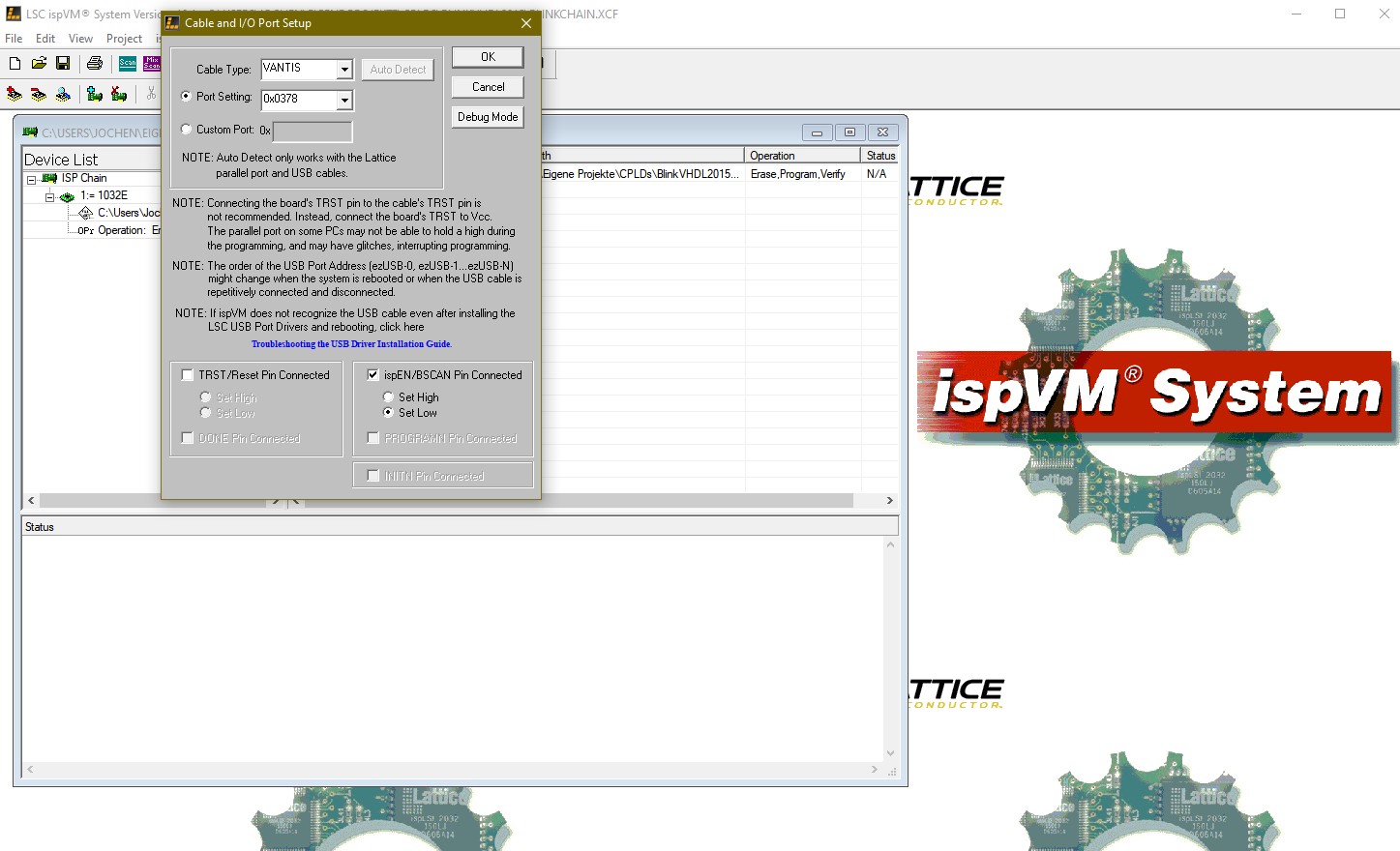

Auch wenn es eher um eine Firma geht. Das Programm "VM-System" aus den älteren Versionen von Lattice ispLever kennt noch ein Programmieradapter namens "VANTIS", damit habe ich früher MACH CPLDs beschrieben und ausgelesen, wenn ich mich recht erinnere. Dieses VANTIS Adapter ist eine Variante der vielen LPT-Programmieradapter mit 74HC244 drin, kann man sicher ergooglen.
https://manualzz.com/doc/6494775/see-appendix-a-of-the-latticepro-application-note. Da sind ein paar Schaltpläne für den PC-Druckerport gezeigt. Nach ein paar Zebrastreifenfoto-Abfragen kann man es auch runterladen. "Vantis an AMD company" aber Lattice wird auch genannt, wie gehören die zusammen? https://www.eetimes.com/lattice-semiconductor-acquires-vantis-corp-from-amd/ Lattice Semiconductor Acquires Vantis Corp. from AMD 1999 Von Lattice finde ich eher einen MACH131 als den 130. Mein Link zu Matthieu Benoit zeigt einen Selbstbauadapter für die alten Programmiergeräte von HiLO, ALL-03 und ALL-07, dazu eine Software. Aber das nutzt ja alles nichts, wenn tatsächlich das Security-Bit gesetzt ist. Das hatte ich im Datenblatt übersehen. Dann hilft nur noch brute-force, alle Eingangskombinationen und internen Registerzustände irgendwie durchprobieren. Mit dem 22V10 war das noch überschaubar, aber der hier hat doch ein paar Eingänge und Ausgänge mehr. Bedeutet das MACH131"SP" eine Weiterentwicklung mit JTAG? Da steht es ja auf Seite 2 "The SP members of MACH 1 and 2 families offer the feature of JTAG-compatible in-system programming (ISP)"

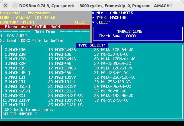

Ich hätte auch noch einen alten Programmer, den DataIO 2900. Der wird über die serielle Schnittstelle mit einem Terminalprogramm bedient. Ich hatte mal Hyperterminal dran wenn ich noch recht weiß, es muss jedenfalls Cursorbefehle beherrschen. Damals vor dem Schrottcontainer gerettet, hier die Device-Liste: https://download.dataio.com/ftp/device_lists/2900.txt LAT Lattice Semiconductor MACH130 MACH130-CQFP 84 QFPCAR 323,788,268 29BASE-9901 PPI-0520 6.9 LAT Lattice Semiconductor MACH130 MACH130-PLCC 84 PLCC 323,788,268 29BASE-9901 PPI-0204 6.9 LAT Lattice Semiconductor MACH130 MACH131-PLCC AS MACH130-PLCC 84 PLCC 323,788 29BASE-9901 PPI-0204 6.9 Also man braucht einen Adapter namens PPI-0204, wenn es ein PLCC84 Gehäuse ist. Den könnte man selbst zusammenlöten, wenn z.B. Mattieu dazu Unterlagen hat. http://matthieu.benoit.free.fr/167.htm
http://www.logicalsys.com/datasht/mach84.pdf Der Adapter "SDP-M130-84" wird in Programmern mehrerer Hersteller benutzt, hier die Pinbelegung. Die meisten Hersteller (DataIO, Elnec) veröffentlichen keine Pintabellen, man will schließlich an den Adaptern verdienen. Für die Programmierung sind doch einige Pins nötig, neben Vcc/Gnd noch 20 I/Os, das war eben vor der Standartisierung der JTAG-Schnittstelle.
Die kleine Tabelle habe ich hier als ASCII-Text gefunden: https://manualzz.com/download/7986377 Dieselbe Liste benutzt auch Matthieu Benoit für seinen Adapter: http://matthieu.benoit.free.fr/all03/adp-mach1.htm "Original notes (PDF - 8 pages - 1.44Mb)" letzte Seite mit Fotos seiner ersten Aufbaus mit Handverdrahtung. http://matthieu.benoit.free.fr/hilosystem_all-07_universal_programmer.htm -> ADP-MACH1 Adapter Software AMACH1.EXE in der DOS-Box läuft sie anscheinend, mangels ALL07 kann ich sie aber nicht ausprobieren. Damit hätten wir eine billige Lösung zum Ausleseversuch, fehlt nur jemand mit ALL07.
Beitrag "Eprom Programmierer Sprint 48 zu verkaufen" Da wäre schon ein Kandidat mit ALL07 (Patrick L.) und "Holm (Gast)" auch noch. Matthieu Benoit könnte man sicher auch fragen. Die Tabelle ist mir etwas verrutscht, daher hänge ich sie nochmal an. Die andere Adapterbeschreibung auch noch, ohne "Ich bin kein Roboter"-Abfrage. Anscheinend ist der SDP-M130-84 für eine DIL-24-Textoolfassung gedacht, während der mach84 für DIL-28 ist. Aber der benutzt anscheinend nur die Vcc auf Pin 28, man müsste beide vergleichen, ob sonst alles identisch ist. Ich vermute, die linke Spalte des mach84 gilt, die mittlere ist für ein spezielles Gerät (ChipMaster 3000 nur DIL24?) und die rechts "the PA-MACH84-A4 only supports the '435."
