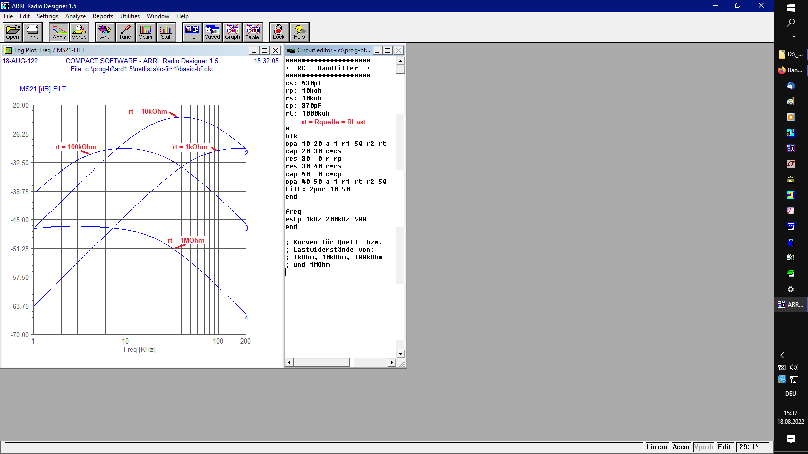

So einfach ist das Ganze sowieso nicht, da der Frequenzgang stark von
den Abschlusswiderständen abhängig ist (oben gar nicht definiert). Hab's
mal mit den "richtigen" Werten simuliert. Nur bei RQ=RL=10kOhm sieht's
ok aus.

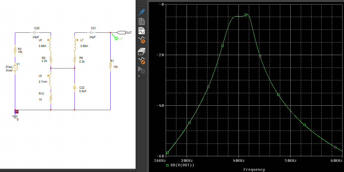

Mit 15k Abschlusswiderstand ist das natürlich ein Problem. Ich habe
grade mal ein LC-Filter ausprobiert, mit realistischen Bauteilewerten
(E24 / 5%), da lässt sich ein Bandfilter mit ca. 10% Bandbreite ganz gut
dimensionieren. Nur die nötigen Werte wie 0,68 H schreien geradezu nach
einem Aktivfilter! Alternative wäre eine Impedanztransformation um z.B.
auf 15 Ohm zu kommen, 680 µH ist ja machbar, allerdings bekommt man dann
für die Induktivität im T-Zweig 27 nH, das ist bereits der Wert der
bloßen Leiterbahn.
Ach so, die Widerstände sind eingefügt, um einigermaßen realistische
Gütewerte bei 40kHz zu erhalten, da die verwendeten Induktivitäten
ideale Bauteile darstellen.

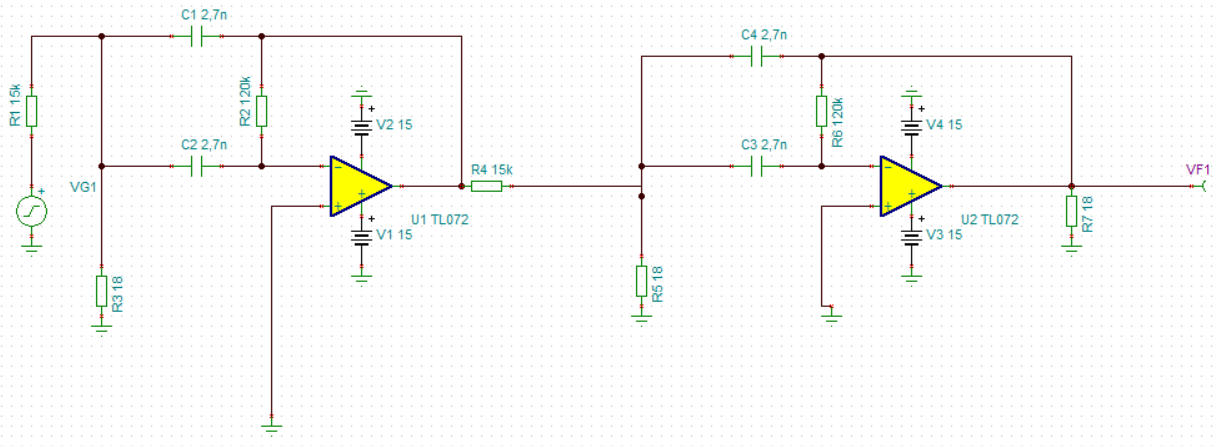

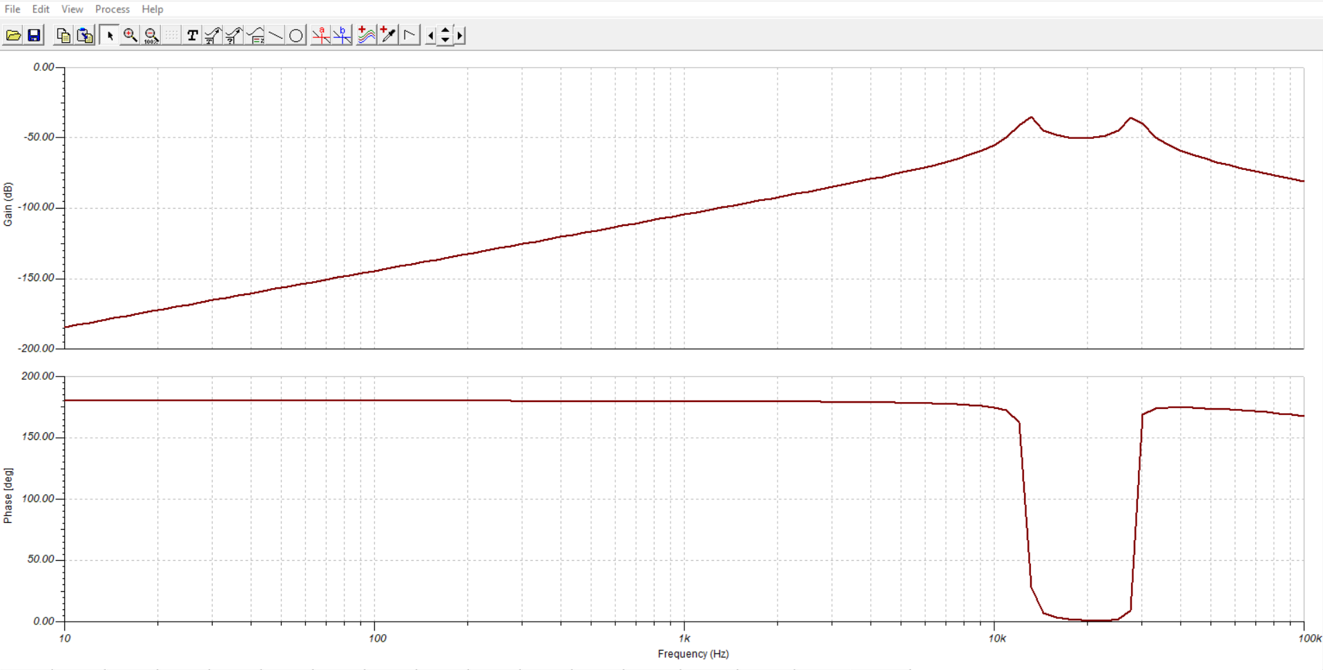

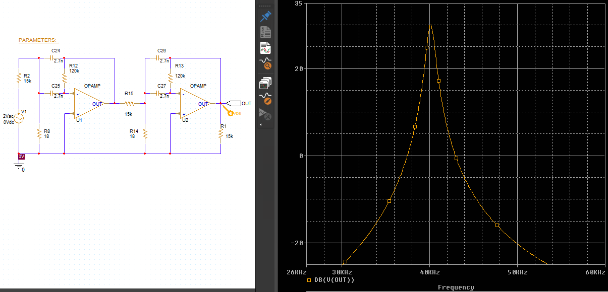

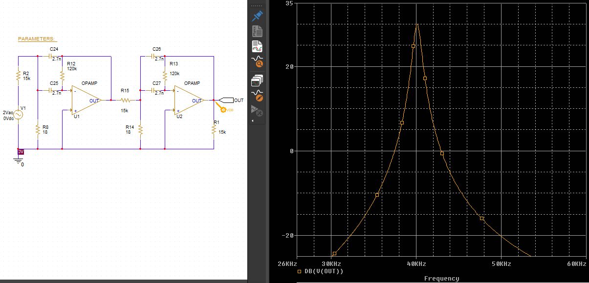

Ich habe jetzt mal die aktive Bandpassschaltung von Josef mit dem TL072
als OP simuliert, bekomme jedoch einen Murx raus (siehe Messung). Also
er filtert nicht den Bereich 37-43kHz. Woran kann das liegen?
Du hast jetzt 2 identische Stufen hintereinander geschaltet. Warum?
Reicht Dir nicht ein Filter zweiter Ordnung (wie der passive Bandpass in
Deiner Anfrage) ?
Dabei hab ich die Dimensionierung (noch) nicht überprüft.
Melde Dich, wenn Du dabei Hilfe brauchst.
ABER: Was sollen denn die 18 Ohm als Last am Ausgang?
Lutz V. schrieb:> ABER: Was sollen denn die 18 Ohm als Last am Ausgang?
Hat Luka wohl eingesetzt weil anderswo 18R vorkommt. Ich habe das Filter
aber mit 15k Abschlusswiderstand gerechnet, weil das als Imprdanz des
Mikros angegeben war, das ich in Ermangelung seiner Angaben als meine
Referenz benutzt habe. Man kann das Filter natürlich auch mit 10k oder
dem Wert rechnen, den das benutzte Mikro bei 40kHz hat.

Luka schrieb:> ...bekomme jedoch einen Murx raus...
1. Lastwiderstand 18 Ohm???? Da kommt der 072 gut in's Schwitzen...
2. Ist R4 mit dem Eingang der 2. Stufe wirklich wirksam verbunden? Da
ist kein Punkt zu sehen... :(
Es gibt ja sehr viele unterschiedliche Bandpass-Schaltungen (aktiv).
Die hier gewählte hat den Nachteil einer sehr großen Bauteilspreizung
(Rmax=120k und Rmin=18 Ohm!!).
Besteht denn Interesse an Alternativen ?
Etwas günstiger wäre Sallen-Key mit v=2 oder (am besten - gerade auch
bei 40 kHz Mittenfrequenz) eine GIC-Stufe (allerdings 2 OPV`s).

Lastwiderstand lasse ich komplett weg oder?
Also kann ich die Schaltung mit dem TL072 nicht realisieren?
Und bei der Simulation sind alle Bauteile gemäß Schaltung verbunden,
also keine Fehlermeldung etc. das müsste passen.

Luka schrieb:> Also kann ich die Schaltung mit dem TL072 nicht realisieren?
Wieso denn nicht?? Das Oszi hat doch auch einen Eingangswiderstand,
normal zB 1 Megohm, aber warum soll man nicht die Spannung an einem zur
Schaltung gehörenden Widerstand messen? Sowas ist doch Standard!

Josef L. schrieb:> Wieso denn nicht?? Das Oszi hat doch auch einen Eingangswiderstand,> normal zB 1 Megohm, aber warum soll man nicht die Spannung an einem zur> Schaltung gehörenden Widerstand messen? Sowas ist doch Standard!
kannst du mir sagen was ich jetzt in der Schaltung verändern muss, dass
es umsetzbar wird. Oder was wäre der nächste Schritt?
