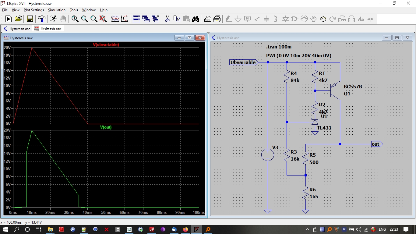

von Jobst Q. (joquis)
Einen Spannungsteiler, einen TL431, einen PNP-Transistor und eine
Rückkopplung für die Hysterese.

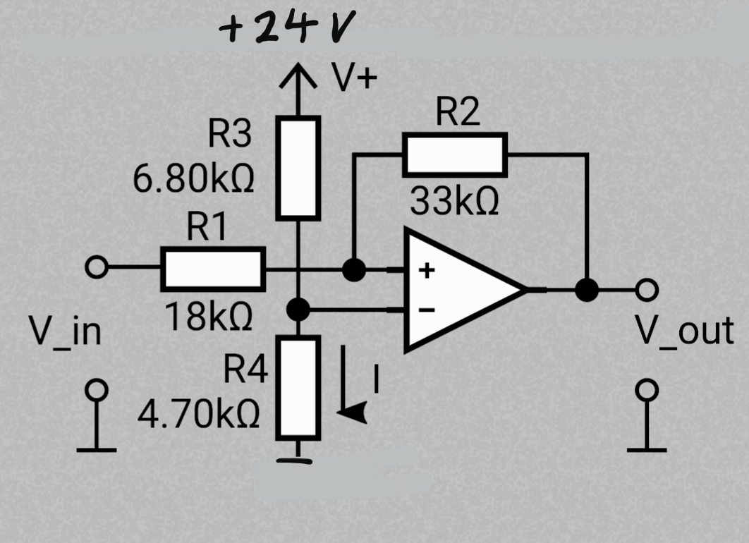

von Gerald K. (geku)

von Michael M. (Firma: Autotronic) (michael_metzer)
Jupp Gupp schrieb:
> Er soll bei +15V einschalten, bei unter +3V abschalten.
Falls eine 24V single supply Hutschienenspannungsversorgung vorhanden
sein sollte, kann man den Schmitt-Trigger mit einem einfachen LM358
realisieren.
Sollte die Versorgungsspannung kleiner als 15V sein, muss am Eingang
noch ein Spannungsteiler vorgeschaltet werden. Anschließend können die
Widerstände mit dem Link von Gerald K. entsprechend neu berechnet
werden.
von Peter D. (peda)
Gerald K. schrieb:
> Auf folgender Seite kann man einen Schmitttrigger online berrechnen:
Achtung!
Diese Schaltung wirkt auf die Quelle zurück. Man muß also den
Innenwiderstand der Quelle in R1 mit einberechnen, damit die Rechnung
stimmt.
Haarig wirds, wenn die Quelle asymmetrisch treibt, z.B. Transistor mit
Kollektorwiderstand.
Die Schaltung mit 2 Komparatoren und RS-FF hat diesen Nachteil nicht und
braucht auch nur einen IC.
Nimmt man statt Komparatoren OPVs, muß man beachten, daß diese oft
interne Schutzdioden zwischen den Eingängen haben. Übersteigt die
Differenz 0,7V, steigt der Eingangsstrom stark an und verfälscht die
Quelle.

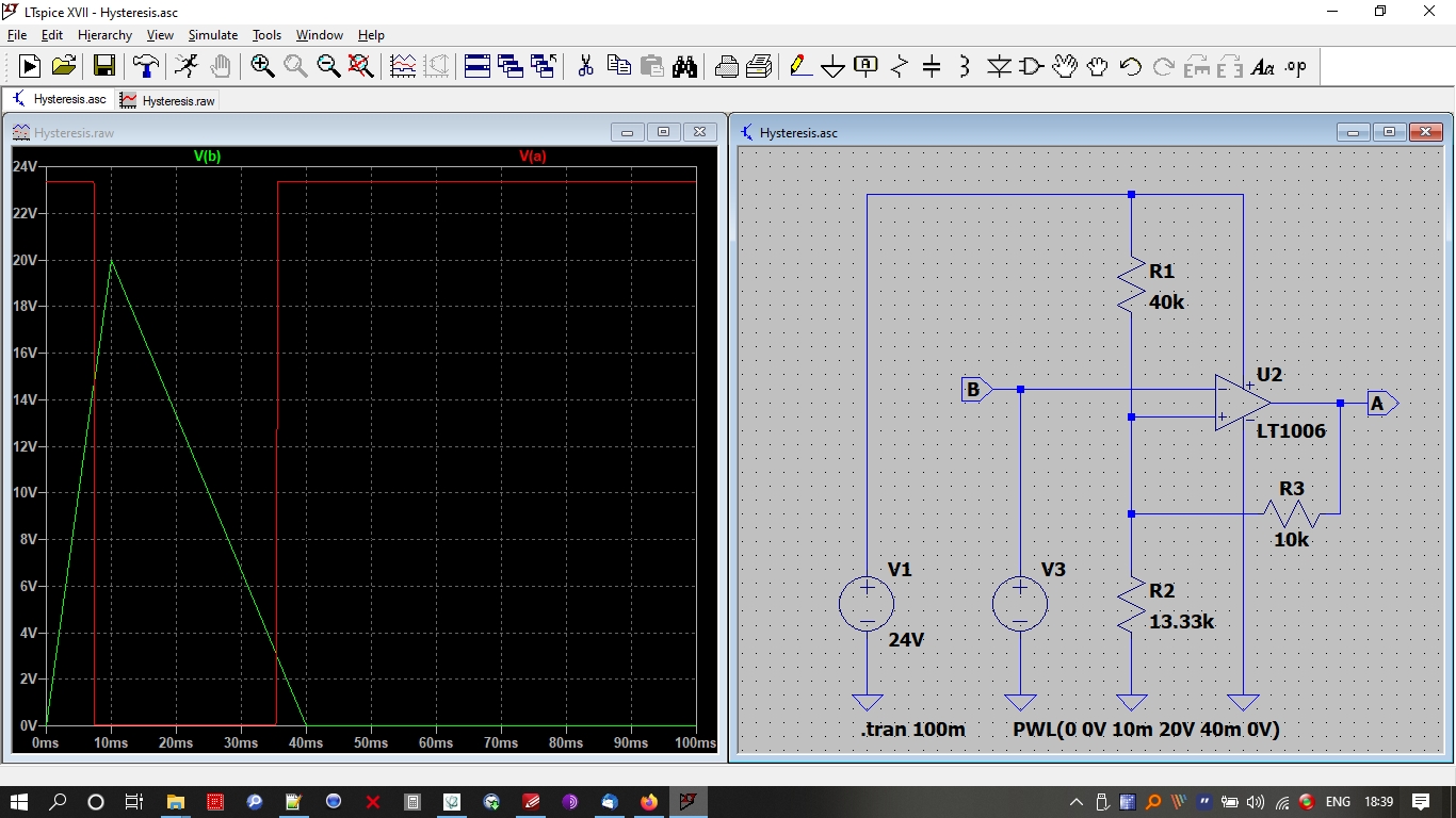

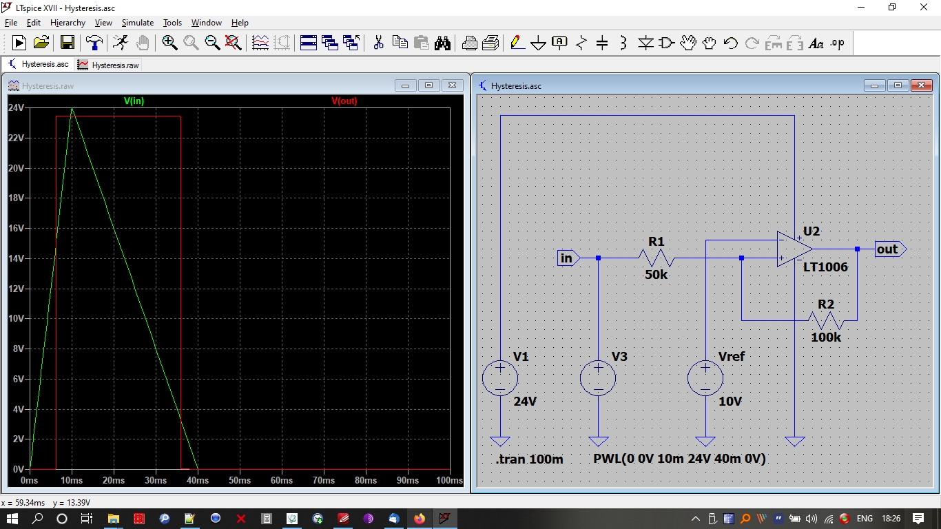

von Toxic (Gast)
Es fuehren viele Wege nach Rom - hier sind 2 davon - siehe Anhang
Die Ergebnisse haengen von der Betriebsspannung und den "Referenzen" ab
wobei die Referenzen von der Betriebsspannung abgeleitet werden koennen.
Wenn der TO 24V Betriebsspannung verwenden sollte,kann er die
Schaltungen theoretisch direkt uebernehmen.Die Berechnungen basieren auf
einen idealen OP.In der Praxis sind also geringfuegige Abweichungen
vorhanden - je nach OP
Hier die Schaltung. Trimmer R1 stellt die Einschaltschwelle ein, R2 die
Hysterese.
von Michael M. (michaelm)
Jobst Q. schrieb:
> Hysterese.
Wie steht's mit Abhängigkeiten (Betriebsspannung, Temperatur)?
So wie die Schaltung gezeichnet ist, ist die Eingangsspannung gleich der
Versorgungsspannung, zB um bei Akkuschaltungen spannungsabhängig etwas
ein und auszuschalten. Dabei ist die Präzision beider Schwellen durch
die Qualitäten des Reglers TL431 gegeben.
Wenn Eingangsspannung und Versorgungsspannung getrennt sind, ist die
untere Schwelle auch von der Stabilität der Versorgungsspannung
abhängig.
von Toxic (Gast)
> Versorgungsspannung
Funktionieren tut es ,ist aber etwas knifflig in der Einstellung.

Hat zwar hier keinen nennenswerten Einfluss, aber deinem Modell für den
TL431 fehlt die Diode von Feedback zur Kathode.
