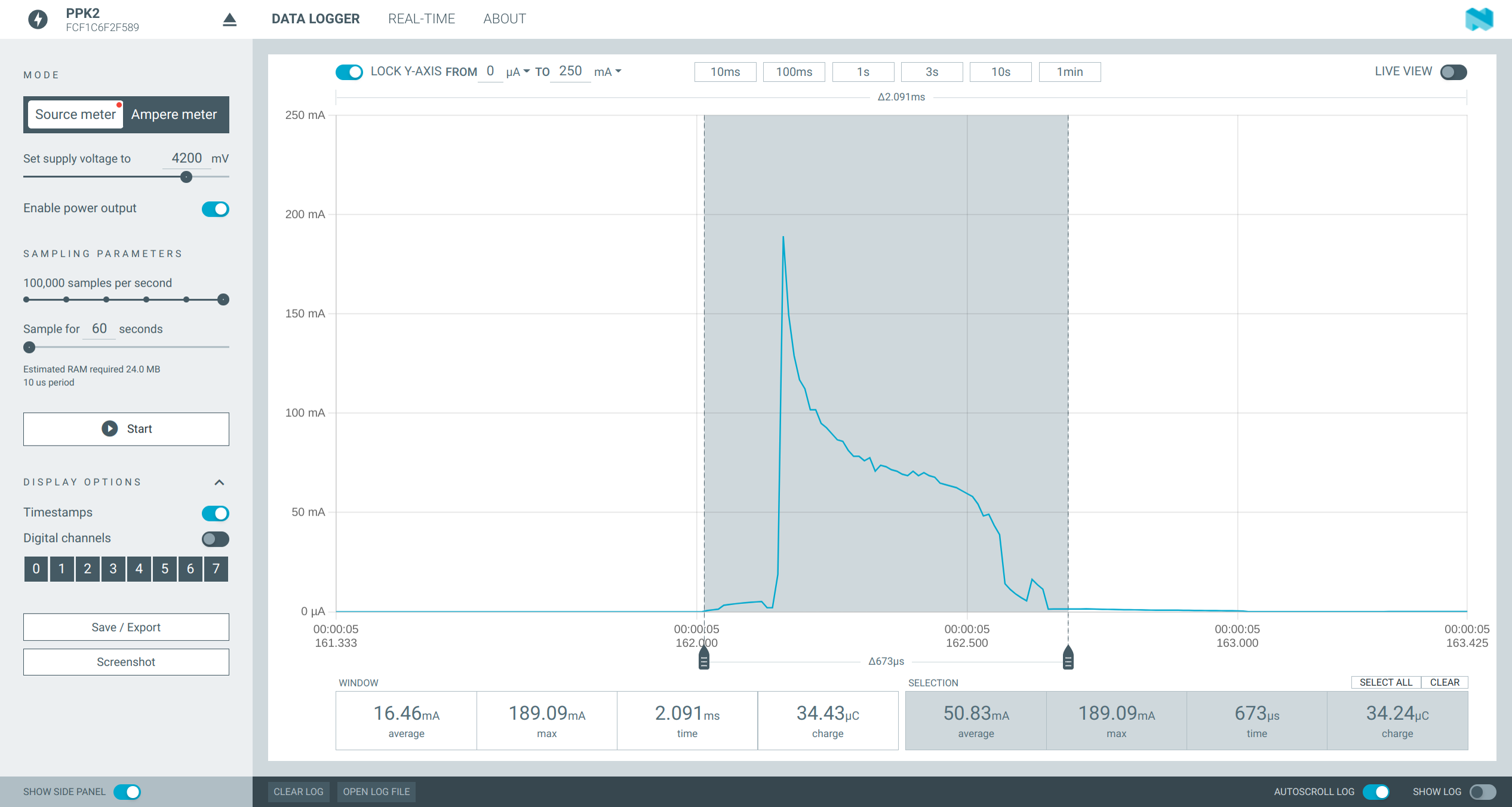

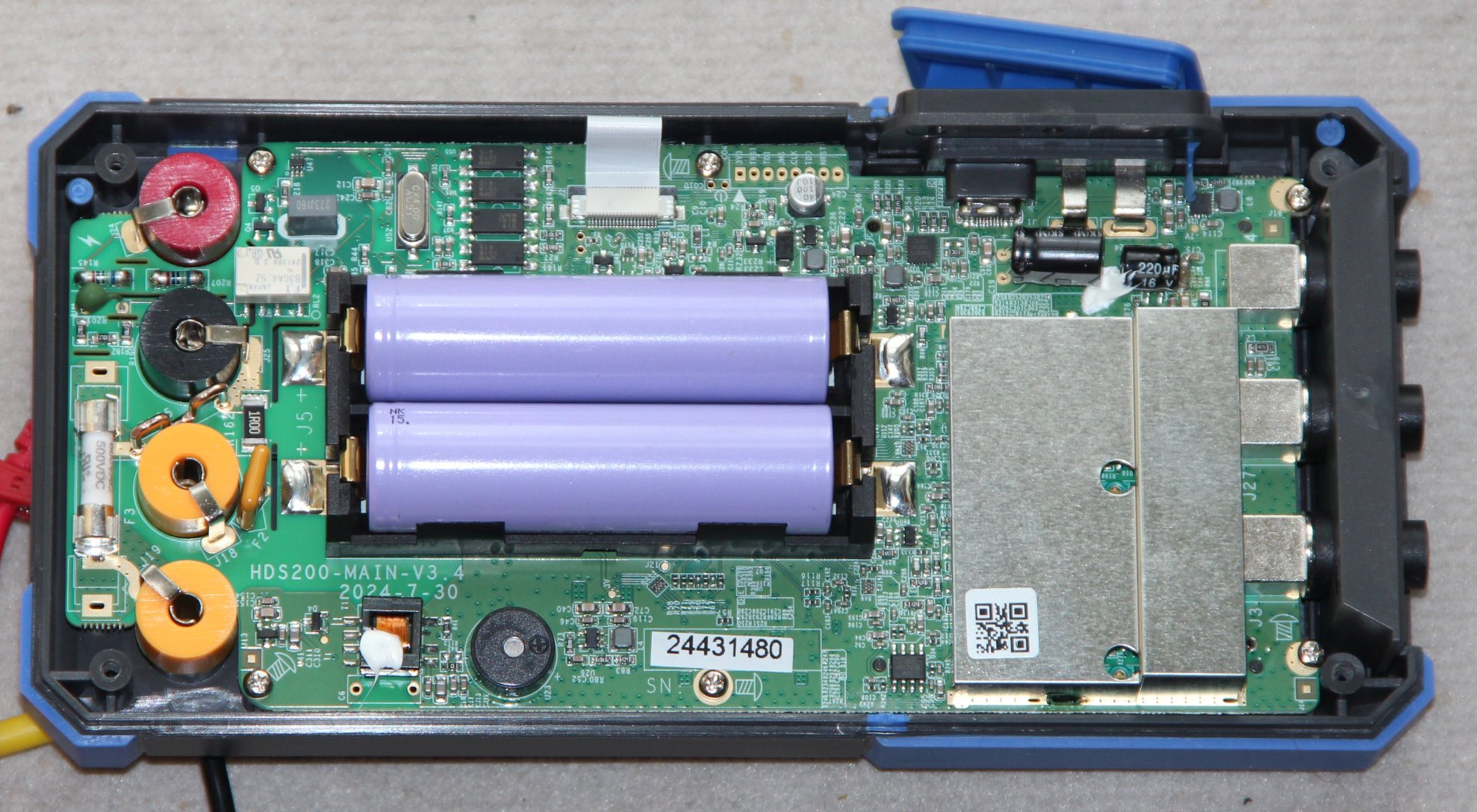

Nach 3 Monaten eben das OWON aus der Schublade geholt und es lässt sich nicht einschalten. Also mal die Akkus gemessen, ich messe 2,64V. Gemessener Ladezustand beim weglegen war 3,90V. Die beiden Zellen können also nach 1x laden in die Tonne.
Dann mal die Stromaufnahme im AUS-Zustand gemessen, mein Zeigerinstrument zittert um die Marke von 0,12mA. Kein Wunder sind die Akkus platt.
Hat jemand eine Ahnung, warum das hier taktet (ca. 5Hz)? Oder habe ich eine Gurke erwischt?
Die meisten Li-Akkus haben eine Entladeschlussspannung von 2,5V; bevor du die also ins Recycling gibst, könntest du kurz in das Datenblatt deiner Zellen schauen, ob das wirklich nötig ist.
Ansonsten: ich hab meins vor Kurzem vorgeholt, nachdem es ein halbes Jahr im Schrank lag. Zwar hat’s direkt nach dem Anschalten nahezu volle Akkus angezeigt; das ging dann aber auch recht schnell runter, nachdem es eine Weile lief. Allerdings stammen meine Zellen aus einem alten Notebookakku, und sind eigentlich™ bereits unter der Verschleißgrenze.
#7496058
Das gilt für vernünftige Entladeströme (z.B. 1A) mit sofortigem wiederaufladen und nicht für eine Entladung im µA-Bereich auf 2,5V und anschließendem wochenlangen rumgammelm lassen. Das Owon wirft bei gemessenen 3,61V das Batterie-Leer-Symbol, warum wohl?
Sind schon dort, denn die Zellen sind beschädigt. Habe kein Bock darauf, dass hier die Hütte brennt.
Da scheint aber zusätzlich was nicht zu stimmen, denn 0,12mA Stromaufnahme wären nach einem viertel Jahr 260mAh. Die beiden Markenzellen (LG) waren neu und hatten über 2Ah pro Zelle. Mit weggelegten 3.90V waren die Zellen ca. 60% geladen. 60% von 4Ah wären dann 2,4Ah und keine 260mAh, die Kapazität der Akkus hätte rein rechnerisch für 2,5 Jahre reichen müssen. Alles etwas seltsam.

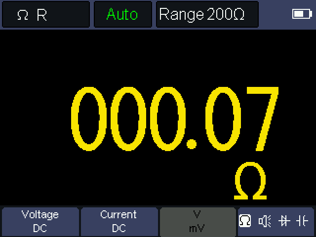

#7496392
Jack V. schrieb:
Dass es den Akkus nicht zuträglich ist, lange leer rumzuliegen, ist bekannt.
Manch ein Zeitgenosse meint, bei 2,5V ist die Welt noch in Ordnung und bei 2,49V geht die Welt unter. 2,5V ist ein beliebiger Wert der Hersteller, denn die Degeneration beginnt schon viel früher. Man bleibt einfach von beiden Grenzen weg, soweit es geht. LiIon entlade ich niemals unter 3,4V pro Zelle.

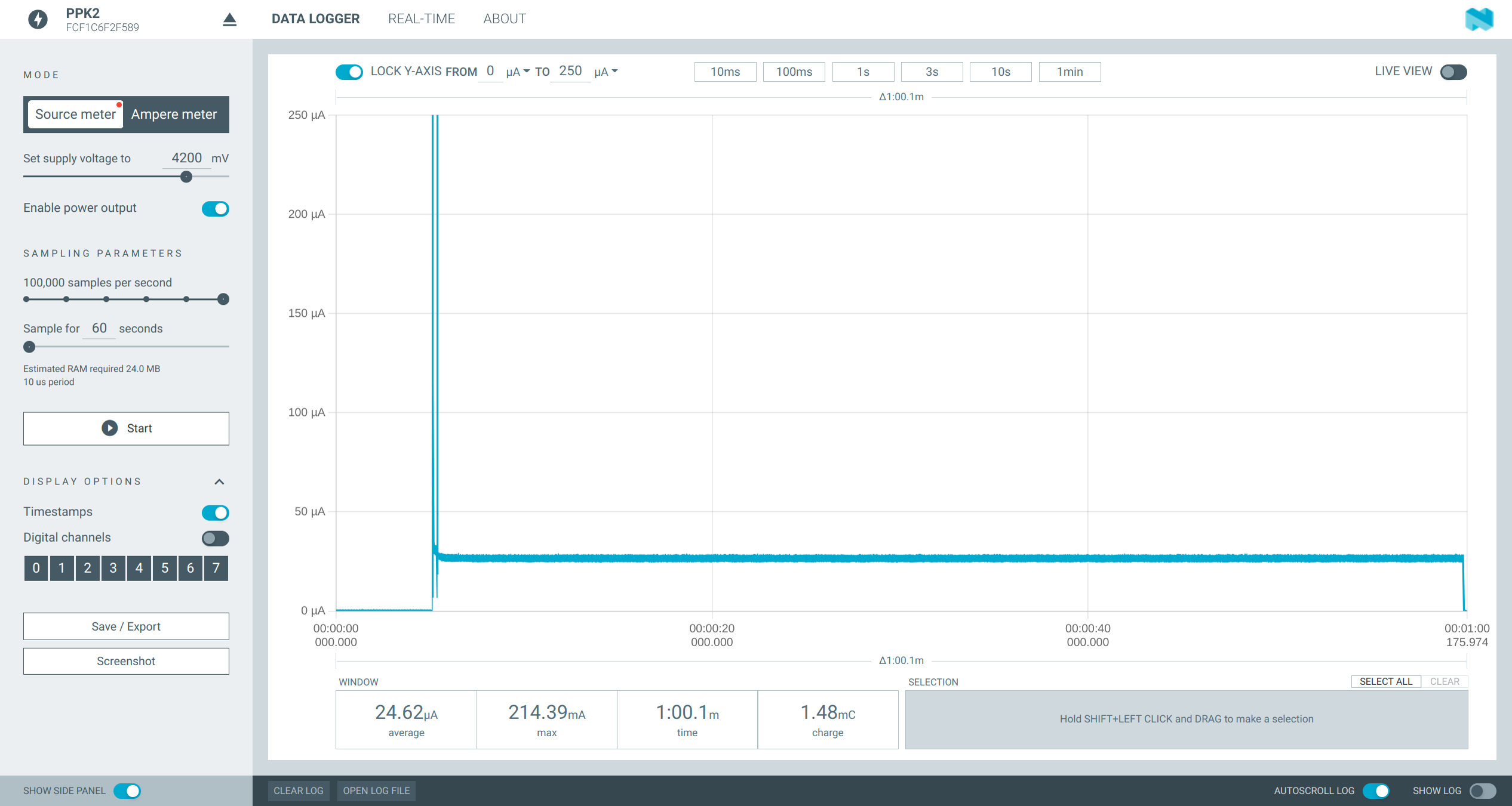

Aber zurück zum Owon: Meine Messung war Mist, denn die Selbstentladung im Off-Zustand lässt sich nicht so ohne weiteres durchführen. Denn das Owon erzeugt einen recht kräftigen 1ms Entladeimpuls, um den Innenwiderstand der Akkus zu prüfen. Das ganze endet in einem Dauertakten mit 4,5Hz, wenn der Innenwiderstand zu hoch ist. Da mein Zeigermessgerät im 500µA Messbereich einen Ri von 600 Ohm hat, kann das nicht funktionieren.
Durch einen speziellen Messaufbau konnte ich ermitteln, dass der Innenwiderstand der Spannungsquelle unter 2 Ohm liegen muss. Das ist bei meinem Konstanter zwar der Fall, leider kann ich an dem dort verbauten 5A Zeigermessgerät keine Werte im µA-Bereich ablesen. Die Bestimmung der Stromaufnahme im Off-Zustand ist mir also nicht möglich.
Old P's Messgerät muss also einen Ri unter 2 Ohm haben, was im 400mA Messbereich gut möglich ist. Ich staune allerdings etwas, dass das Messgerät im 400mA Messbereich 15.5958µA anzeigen kann.

(Firma: nix) #7498895
Gustav K. schrieb im Beitrag #7496392: ...
Ja, im normalen ON-Betrieb und vor allem beim Einschalten. Im OFF-Zustand habe ich keinerlei Strompeaks sehen können.
Dafür sind solche Messgeräte auch nicht verbaut. Ein gutes DMM kann das dann aber sicher.

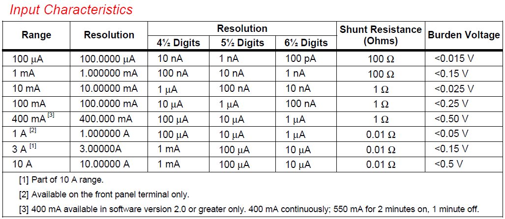

Wozu?
Ich staune allerdings etwas, dass das Messgerät im 400mA Messbereich 15.5958µA anzeigen kann. https://www.mikrocontroller.net/attachment/578995/Akku-Off-2.jpg
Was ist daran bei einem 1200-Euro-Messmöppel so erstaunlich?
Old P. schrieb:
Zum Einschalten musste ich aber die Strombegrenzung auf mind. 2A hochstellen, das Ding hat einen hohen Anlaufstrom (klar, ist ein Schaltregler innen verbaut).
Ich würde aber mal behaupten, das hat andere Gründe ...
Behaupten kannst Du, kannst Du das auch untermauern? Jeder Schaltregler hat im Einschaltmoment eine höhere Stromaufnahme....

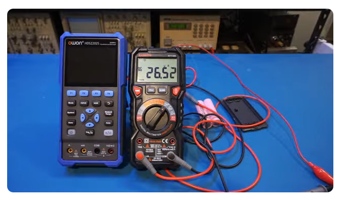

könnte es sein, dass das Gerät im 100 µA Bereich ist, da würde die Auflösung von 100 pA stimmen? Im 400 mA Bereich hat das Gerät höchstens eine Auflösung von 1 µA.
MfG egonotto
Nun, der Kandidat hat 100 Punkte... ;) (s. Foto)
Old-Papa

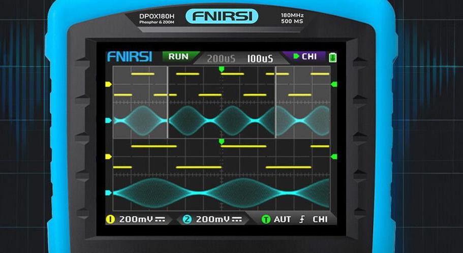

#7520398
Jack V. schrieb:
Hast du schon ein reales Bild des Displays gesehen, oder ist das Werbebild deine einzige Referenz? Die Chinesen schaffen’s nämlich auch, auf Werbebildern den Text eines 1602-Display aussehen zu lassen, als wäre er gedruckt …
Nein. Aber in Zeiten, wo man alles ohne Probleme zurück schicken kann, wäre so eine dreiste Mogelei ziemlich kontraproduktiv.

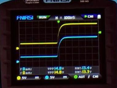

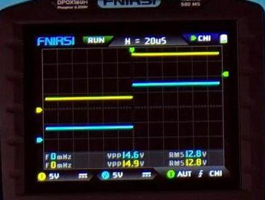

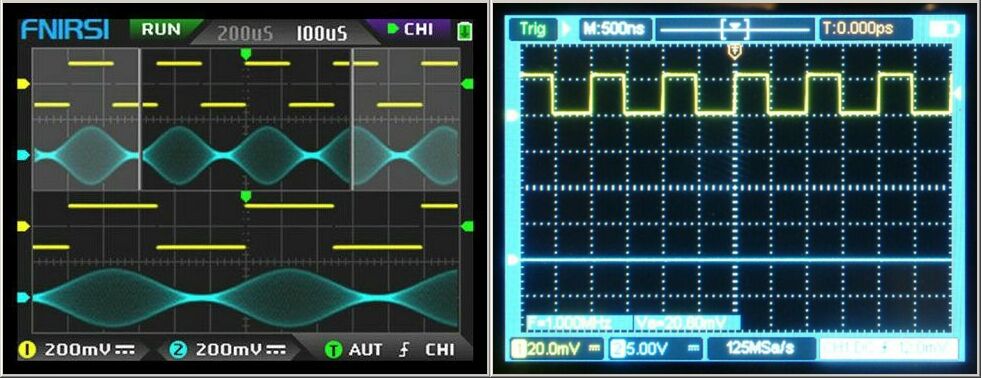

Oben mal zwei Schnappschüsse aus einem Youtube-Video. Die Darstellung der ansteigenden Flanke sieht doch aus wie bei einem Röhren-Oszilloskop. Kann das hier thematisierte OWON bei der Darstellung mithalten?
https://www.youtube.com/watch?v=suTzH2dcOZ8 - 8:36
#7520499
Das simulierte Nachleuchten der Linien und das Weglassen von Informationen im senkrechten Teil, um ein altes Oszi nachzuahmen? Die Funktion hat das HDS242 nicht – wenn dir dieses ästhetische Detail so wichtig ist, würdest du damit also nicht so glücklich werden.
Wenn ich das Gerät so unscharf fotographiere wie in deinen Screenshots, sieht man auf dem Display allerdings auch keine Pixel mehr – daher meine Frage.

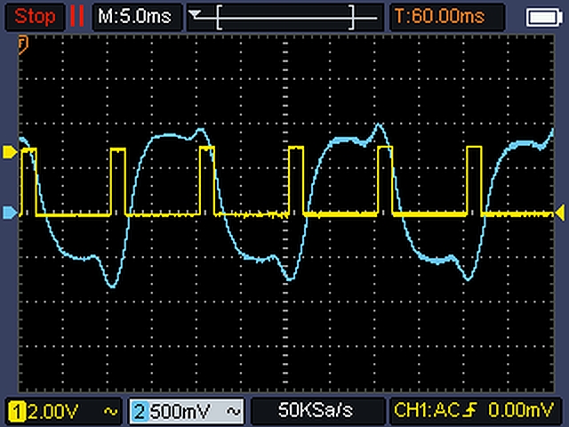

Schau doch einfach mal meine echten Fotos weiter vorne an.

#7521068
Hans H. schrieb:
Für dich ist die Darstellungen eines Rechtecks im Owon überzeugender?
Gegenfrage: Welchen objektiven Vorteil hat man, wenn die Software die senkrechten Linien schwarz darstellt (siehe Lücken im Gitter auf deinem Bild)?
Bei analogen Röhrenoszis war das eine Einschränkung aufgrund ihres Funktionsprinzips: der Strahl lief nunmal mit konstanter horizontaler Geschwindigkeit, sodass große vertikale Sprünge deutlich dunkler dargestellt wurden. Bei digitalen Oszis besteht die Einschränkung nicht mehr, dafür hat man eine begrenzte Auflösung, was gerade bei diesem Format zu Kompromissen führen muss. Beim HDS242 ist’s halt so gelöst, dass das Signal immer ein Pixel breit ist, während das DPOX180H die Daten nicht anzuzeigen scheint.
Um also auf die Eingangsfrage zu antworten: Ja, für mich ist’s überzeugender, wenn die Flanken gut sichtbar dargestellt werden. Bei digitalem Kram erleichtert’s das Erfassen der Daten dann doch sehr. Wenn ich die Flanke selbst begutachten will, stelle ich die Zeitbasis entsprechend ein, oder trage das fragliche Gerät zu meinem Basteltisch, wo das „richtige“ Oszi steht.

In der ursprünglichen Version der Firmware des DPOX180H wurden die senkrchten Flanken wohl gar nicht angezeigt was Spikes unsichtbar macht. Im Juli gab es ein Update auf die Version V20 das die Flanken schwach sichtbar macht. "Fix issues: 1: When measuring a square wave, you can see the rising and falling vertical lines."
In V40 haben sie die Darstellung noch einmal angepasst: "Fixes: 1: The thickness of the waveform is reduced, making the waveform thinner and clearer. 2: The vertical lines of the square wave are brighter and more obvious"
Je nachdem wie alt die Bilder/Videos im Netz sind kann die Darstellung also unterschiedlich sein.

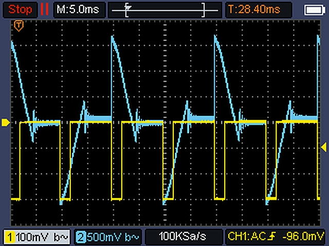

Beeindruckend gut. Interessant, was man heute so für relativ kleines Geld alles haben kann. Klein Vergleich zu der groben Pixeloptik meines Gerätes (und doch reicht es).
Beim Rechteck ergänzt meins ebenfalls standardmäßig vertikale Linien. Man kann das abschalten, aber mit den Hilfslinien finde ich es schöner (besser lesbar).

Crazy H. schrieb:
Was sollen eigentlich die Kurven unter den Eingängen? Das ist doch ein 2Kanaler, kein 4er. Also die blauen.
Blau ist Kanal 2. Oben im Bild sind beide Kanäle mit 200µs/Div, unten noch einmal beide aber hereingezoomt suf 100µs/Div. Im oberen Teil ist durch die grauen Balken markiert welcher Teil unten angezeigt wird.

Nach langem zögern habe ich mir auch ein HDS242 geholt, und was soll ich sagen: Es hat sich bereits gelohnt!
Dank dem Gerät konnte ich endlich die behinderten Feller LED Dimmer richtig konfigurieren. Manche davon waren sogar auf Phasenanschnitt statt -abschnitt gestellt.
Wer es nicht weiss, die LED Dimmer von Feller haben irgendwelche unnütze Smartness drin, die vielleicht Überlast oder so detektieren wollen - aber das Resultat ist ein Dimmer der bei Voll-aufgedreht sich endlos ein- und ausschaltet. Man muss den Max-Bereich also begrenzen. Ein 100% Betrieb ist damit gar nicht möglich, es ist immer ein Phasenabschnitt vorhanden. Der Netzbetreiber dankt. Warum nicht einfach die Phase durchschalten?
Ausserdem ist der Min-Bereich per Default gar nicht auf Minimum, so dass die meisten Lampen gar nicht ganz runtergedimmt werden. Klar kann man konfigurieren, da sich das Teil aber munter von selbst neustartet, ist die Konfiguration ein grosses Rätselraten. Scheissteil.
Bei Minimumhelligkeit schwankt dann manchmal das Licht, also startet bei Einschalten auf 100%, und schwenkt dann aufs Minimum, eine Art einpendeln. Die Kinder danken.
Lange rede kurzer Sinn, Dank Owon ist nun Ruhe.

@all: Old P. hat bei seinem OWON 16µA gemessen, was sich mit anderen Messungen bei Youtube deckt. Mein OWON zieht 2,75mA, das ist mal eben das 172-fache. Beim China-Roulett eben Pech gehabt.

Ein paar hübsche Diagramme hänge ich hier mal an: das erste Bild zeigt das Verhalten beim Anlegen der Spannung, das ist der erste von zwei Peaks. Das zweite Bild zeigt den Verlauf über eine Minute, abseits der Peaks beim Anlegen der Spannung sind’s also rund 25μA dauerhaft und das dritte Bild zeigt den Versuch, das Gerät zu starten. Der Power Profiler bringt dabei augenscheinlich nicht genug Strom, sodass es beim Versuch bleibt – ähnlich wie bei leeren Akkus oder welchen mit zu hohem Innenwiderstand, oder solchen mit zu schnell ansprechender Schutzschaltung.

Aber immerhin passen deine gemessenen 25µA, bei Youtube fand ich ähnliche Angaben, siehe Bild.
Interessant auch die Innenwiderstandprüfung in deinem zweiten Diagramm (HDS242_1min.png), die das OWON nach ca. 5 sec. durchführt. Genau das, was ich auf dem Scope auch gesehen habe.
Ich hätte es nun eher als sich aufladende Kondensatoren interpretiert. Anders das Bild beim Versuch, das Gerät anzuschalten – das sieht angesichts der regelmäßigen Wiederholungen und der Höhe nach Absicht aus.
Kurz dazu noch: nach 5s wurde die Spannung eingeschaltet, wie man im ersten Bild gut sehen kann. Die beiden Bilder stammen aus der gleichen Messung. Deine Interpretation, dass da die Impedanz geprüft würde, ist also mit einiger Wahrscheinlichkeit falsch.
