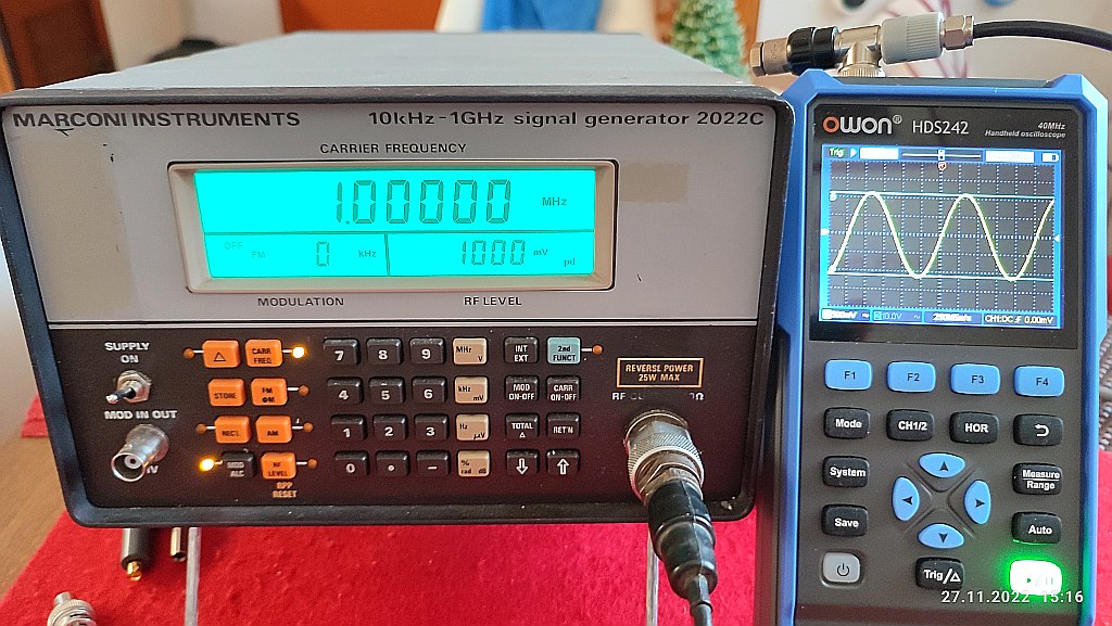

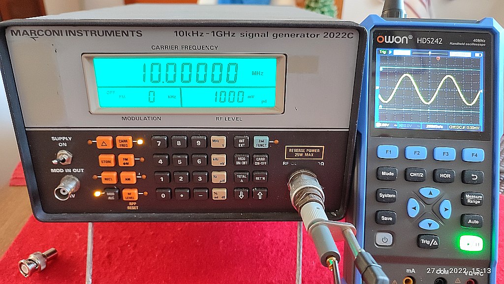

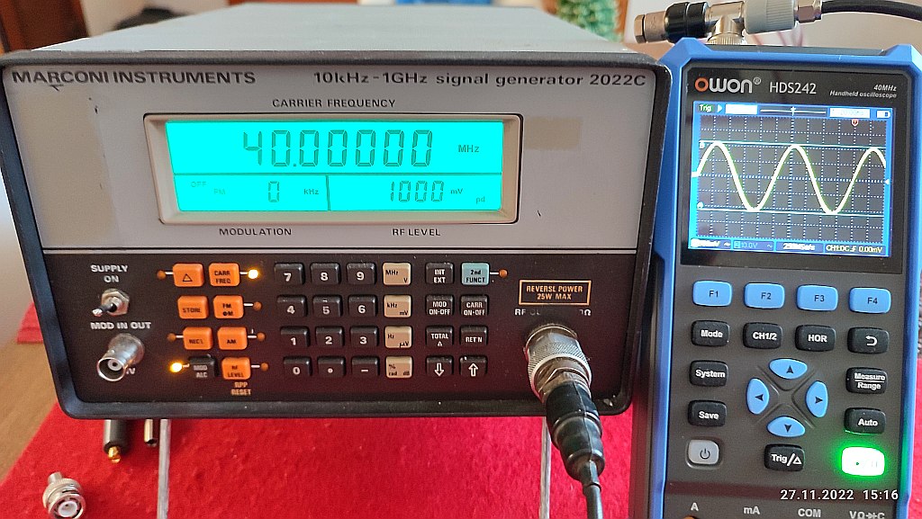

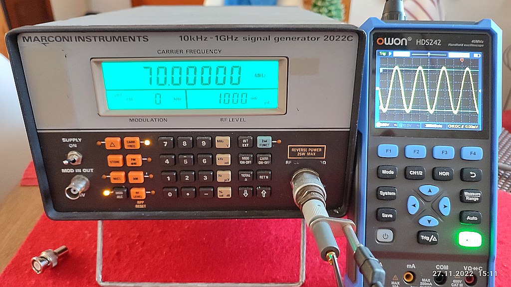

Ich habe mir das bestellt und finde es echt gut. Handlich klein,
batteriebetrieben, kann alles nötigste und was ich bisher so getestet
habe, scheint mir ok.

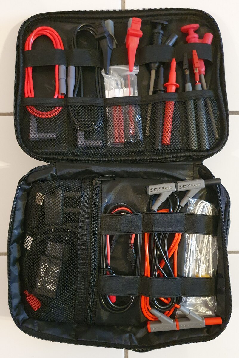

Ein 60Mhz Tastkopf ist dabei und einer mit Krokoklemmen. Lipo Akkus
gehen extra, aber ein Lader mit USB-C - Kabel ist auch dabei. Kann auch
ohne Akku aus dem Lader betrieben werden. Die beiden Akkus sind parallel
geschaltet, reicht also auch einer.

Ich besitze die 70MHz Variante dieses Geräts mit eingebautem
Funktionsgenerator (es gibt inzwischen auch eine 100MHz Variante), und
bin sehr zufrieden damit.
Natürlich ist die Bedienung weniger komfortabel als bei größeren
Oszilloskopen, die viel Platz für Knöpfe und vor allem Drehregler haben,
dafür ist das kleine Teil halt sehr mobil.
Besonders positiv überrascht war ich vom sehr schnellen Hochfahren - da
brauchen selbst alte Analog-Oszilloskope oft länger bis zur
Betriebsbereitschaft. Und die "waveform update rate" ist beeindruckend
hoch für so ein kleines günstiges Teil.
Die Multimeter-Funktion ist auch nicht schlecht, und gerade für so ein
mobiles Teil sinnvoll, wenn man so wenig wie möglich rumschleppen will.
Einen doofen Fehler der Software finde ich, dass das Gerät die aktuellen
Einstellungen nur speichert, wenn man es bewusst aussschaltet. Wenn das
Teil "nach nicht-Benutzungs-timeout" abschaltet, speichert es die
aktuellen Einstellungen nicht.
Ach ja, und nicht wundern, wenn das Teil beim ersten Einschalten in den
firmware-update Modus bootet. Passiert ab dem zweiten mal Einschalten
nur noch, wenn man es möchte.

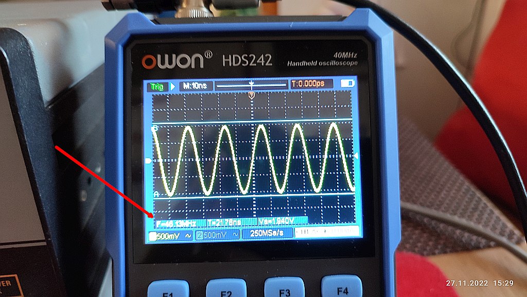

Und bei mir 1:1 gleiche Situation, habe Scopes von HM312, Tektronix 465
zu MSO5074 und nutze das kleine Ding sehr oft. Gerade gestern habe ich
es aus Neugier an den Tracking Generator des DSA815TG angeschlossen. Die
Anzeige stimmt zu den Erwartungen, der Frequenzzähler steigt bei 47MHz
aus, aber die Kurvenform ist noch gut. Ehrlich dazu gesagt: Die
Bedienung über die wenigen Knöpfe ist gewöhnungsbedürftig und alles
andere als intuitiv.

So, das Dingens ist angekommen und tut erstmal was es soll.
Als Akkus habe ich zwei 18650er NoNames drin (aus Notebooks geborgen).
Die Akkus sind übrigens parallel geschaltet und nicht in Reihe wie man
das zunächst annehmen könnte. Es geht also auch mit einem.
Einen Totalreset hatte ich nachdem das Ding voll geladen war und ich es
nach den ersten Systemeinstellungen und Tests für ein paar Stunden
weggelegt hatte. Beim Wiedereinschalten plötzlich irgendeine Meldung
wegen der Akkus (konnte ich so schnell nicht lesen) und es schaltete ab.
Die Akkus waren aber ratzevoll und beim erneuten Einschalten ging wieder
alles, aaaaber!
Die ganze Kiste war auf Chinesisch, ich musste zufuß und mühsam mit dem
Handbuch durch die Menues stolpern um wieder auf Deutsch umzustellen.
Das trat danach nie wieder auf.....
Ansonsten liegt es noch brauchbar in der Hand und man kann gut damit
arbeiten.
Zunächst hatte ich ein paar einfache Vergleichsmessungen zur
Spannungsmessung gemacht (Gleichspannung), verglichen mit meinem
"Werkstattnormal" (6,5stelliges Fluke 8845A, 2014 zuletzt kalibriert)
waren die Werte plausibel.
Interessanter war aber für mich was der Oszi so wuppt....

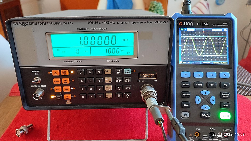

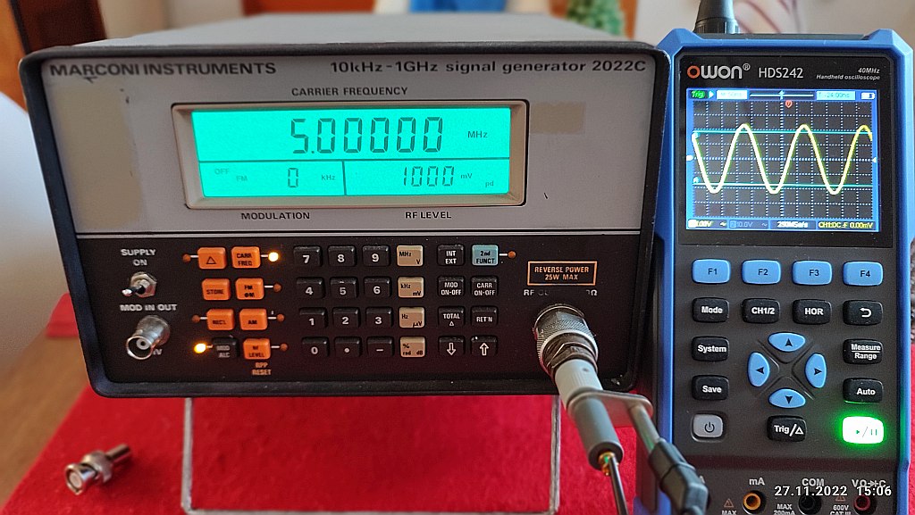

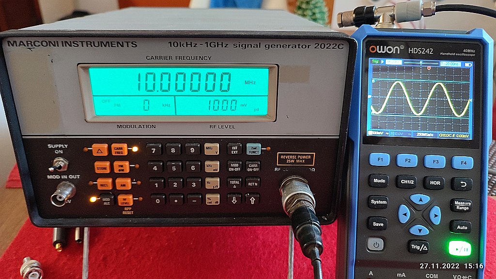

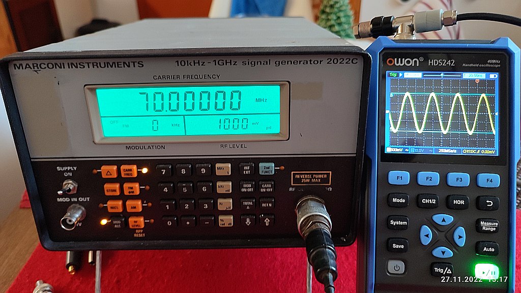

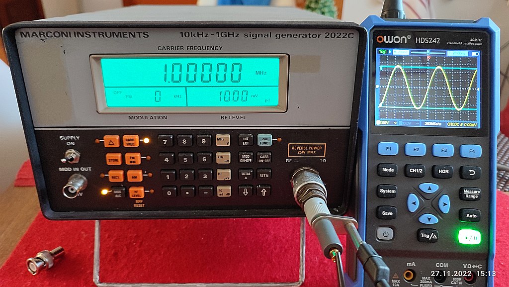

Als Signalquelle meinen Marconi HF-Generator hingestellt, der liefert
sehr sauberen Sinus und absolut stabile Amplitude (auf 1V RMS
eingestellt).
Die erste Testreihe mit einem ordentlichen BNC-Kabel und am Oszi mit
guten 50Ohm terminiert.

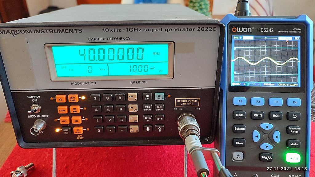

Von 1 bis 40MHz liegt die Kiste völlig in den normalen -3dB, sogar sehr
viel besser. Bei 70MHz scheint der Pegel sogar zu steigen.
Danach habe ich das mitgelieferte Kabel im 1:1 Modus vermessen, damit
geht es gleich weiter....
(Firma: nix) #7267023
Zuletzt also im 1:10er Modus...
In der Stellung geht bis 40MHz alles brauchbar, bei 70MHz steigt der
Pegel sogar etwas an...
Der interne Frequenzzähler steigt allerdings bei mehr als 47MHz aus (nur
noch Fragezeichen)
Natürlich sind das nur Messungen mit reinem Sinus (wie in der "Norm"
vorgesehen), bei Rechteck oder Impulsen wird wohl bei max. 10MHz schon
ein deutlich verschliffenes Singnal zu sehen sein. Das ist auch völlig
verständlich....
Mein momentanes Fazit: Bis auf den Aussetzer zu Anfang ein brauchbares
Gerät, es ersetzt aber keinen guten "Tisch-Oszi"
Das mitgelieferte Tastkopfkabel ist allerdings hart an der Grenze, egal
ob 1:1 oder 1:10 (hier erwartungsgemäß aber besser).
Old-Papa

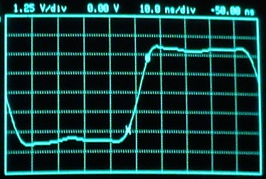

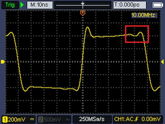

(Firma: nix) #7267938
Einen habe ich noch....

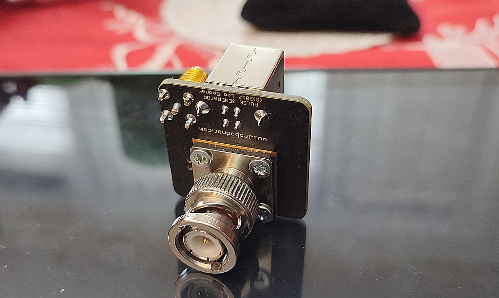

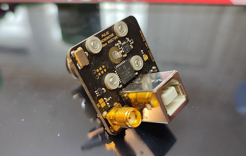

Mir ist gerade eingefallen, dass ich ja noch irgendwo diesen
"Pico-Pulser" zu liegen habe.
Ahhh, da isser ja....

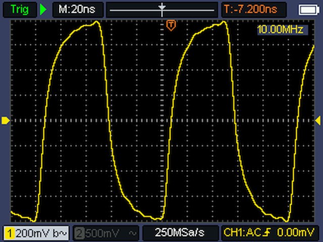

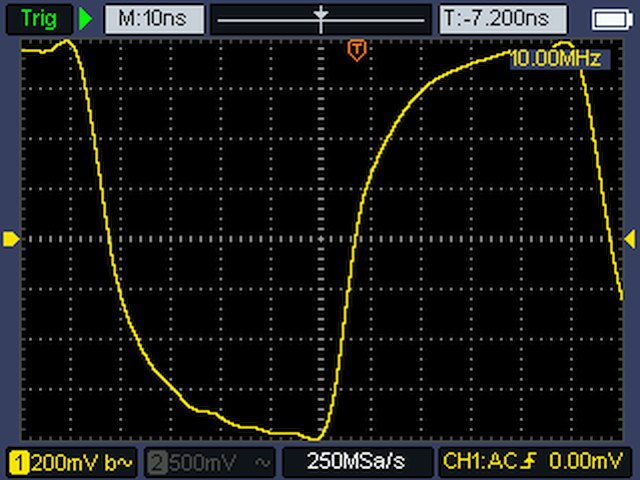

Das Dingens macht 10MHz-Rechteck mit (versprochenen) 50ps Rise-Time.
Damit habe ich schon einigen Oszis auf den Zahn gefühlt.
Das Owon macht mit etwa 20ns eigene Anstigszeit keinen überragenden
Eindruck, das war aber bei versprochenen 40MHz nicht zu erwarten.
Old-Papa
Hier ein Link zum Pulser, meiner war in 2017 noch deutlich günstiger.
http://www.leobodnar.com/shop/index.php?main_page=product_info&cPath=124&products_id=295

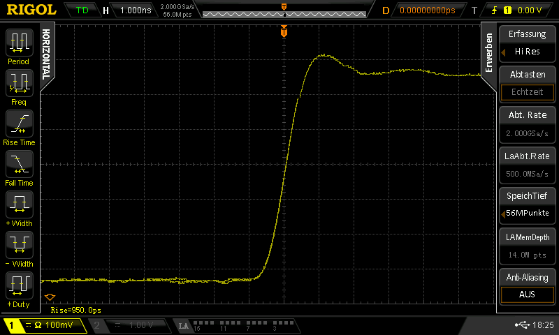

ein altes philips pm3350a mit einer versprochenen bandbreite von
60 MHz, schafft im analogmodus mit 200 MHz tastkoepfen problemlos
anstiegszeiten von < 4 ns darzustellen.
die quelle war nur ein AC-gatter. also keine 50 ps sondern etwas mehr.
als echtes analogscope braucht es ja auch kein aliasingfilter.
das owon filter scheint ein einfacher tiefpass 1. ordnung zu sein.
die signalqualitaet digitaler signale kann man mit sowas jedenfalls
nicht beurteilen.

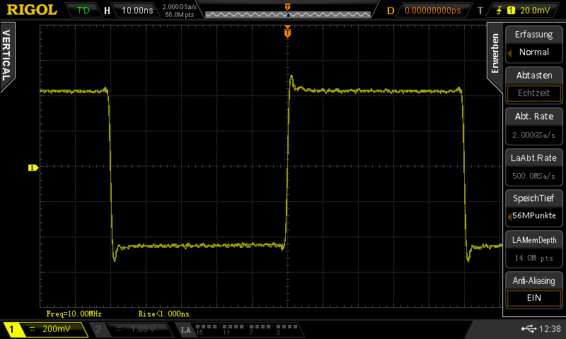

(Firma: nix) #7268126
Gunnar F. schrieb:
> es scheint ja zu helfen, alles schlecht zu reden, weil man selbst ja so
> ein Superprofi ist. Aber Old-Papa hatte bei der Messung die
> Bandbreiten-Begrenzung aktiviert (b~ Symbol). Die 20ns entsprechen 17,5
> MHz und das passt dazu.  Probier doch mal mit voller Bandbreite!
Mist, da hatte ich nicht drauf geachtet.
Ikea schrieb:
> aber wie oben schon jemand schrieb, sind 5 MHz bw wohl eher zutreffend.
Dann befass Dich mal damit, wie die -3dB Bandbreite eines Oszillographen
bestimmt wird. Zumindest ganz sicher nicht optisch mit Rechteckimpulsen.

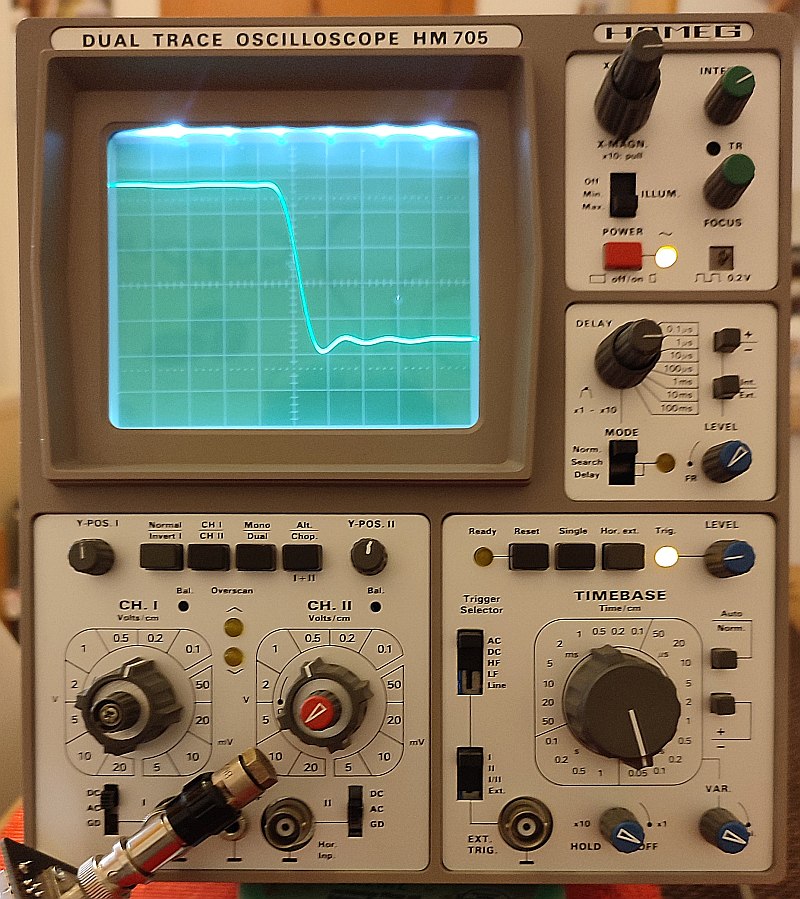

Ich habe leider nur noch ein Philips Specheroszi mit nur 10MHz, das habe
ich nicht auf den Tisch gewuchtet. Dafür ein HM 705 mit versprochenen

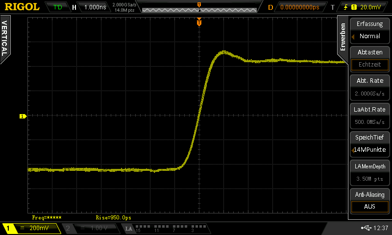

70MHz bei -3dB. Leider habe ich gerade gesehen, dass ich die fallende
Flanke fotografiert habe, doch die dürfte steigend kaum anders aussehen.
Dann noch ein (unfairer) Test mit meinem Rigol MSO2202A (300MHz, AA
abgeschaltet), der aber in einer anderen Kostenliega spielt. Doch man
sieht bei diesem (auch digitalen), dass Digitaloszis nicht nur lügen.
Old-Papa
PS: Das OWON teste ich noch ohne BW-Beschränkung

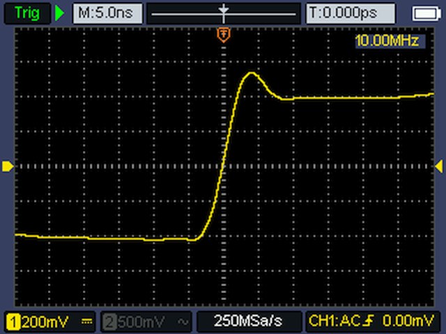

(Firma: nix) #7268144

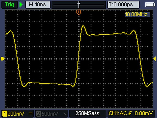

So, vergesst meinen Mist von vorhin, da war tatsächlich BW<20MHz
eingeschaltet.
So sieht das schon besser aus, vor allem verglichen mit dem Hameg... ;-)
Rise-Time von knapp 5ns sind brauchbar.
Die Über-/Unterschwinger werden wohl vom Picopulser selber kommen, ohne
50 Ohm-Abschluss sind die etwas weniger...
Jetzt kann Kollege Ikea das wieder in den Warenkorb legen... ;-)))
Old-Papa

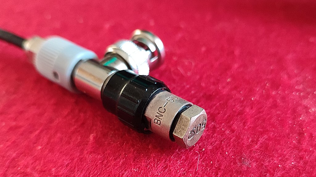

Gast #7268528
Doch, doch das geht schon:
In 'Picopulser-4.jpg' sieht man Anstiegszeiten von ca. 4 ns. Damit
ergibt sich eine Bandbreite von ungefähr 75 MHz. Das passt gut zu
'70MHz-BNC.jpg'.
Im Handbuch wird die Anstiegszeit übrigens mit kleiner gleich 8 ns
beworben...
Beim Rigol MSO2202A passt es auch: 1 ns => 300 MHz.
Nur beim Hameg HM705 sollte man sich vielleicht doch noch mal die
steigende Flanke anschauen. Wenn man das Signal an den gepunkteten
Linien ausrichtet, läßt sich die Flankensteilheit gut ablesen:
https://www.youtube.com/watch?v=eRA1Mx506fw&t=295s

Gast #7268675
es hat gar keinen zweck.
wer bei rechteckpulsen mit angegebenen 50 ps anstiegszeit das
aliasingfilter ausschaltet, demonstriert nur sein voellges
unverstaendnis wozu dieses gut ist. und das es fuer ein valides
messergebnis eingeschaltet sein muss.
genau wie die wirkung eines tiefpasses bei eingeschalteter
bandbreitebegrenzung nicht erkannt wird.
statt dessen gibt es reichlich belehrungen.
insgesamt nur eine sammlung von peinlichkeiten die der welt besser
erspart geblieben waeren.
(Firma: nix) #7268701
Ikea schrieb:
> an der signalverarbeitung muss owon wohl auch noch mal arbeiten.
> das bild
> https://www.mikrocontroller.net/attachment/578863/Picopulser-5.jpg
> zeigt akausales ueberschwingen.
Dein Geseiere zeigt nur, dass Du entweder neidisch bist (auf den Möppel
wohl eher nicht, also worauf?) oder nur über rein theoretisches Wissen
verfügst. Übrigens: Ob mit oder ohne AA beim Rigol, die Signalform sieht
in der Praxis ganz genauso aus, nur die Linie ist "fetter".
Ja es simmt, mit der eingeschalteten BW hatte ich einen Bock geschossen,
das wars aber auch.
Warum Du nun weiterhin so rumhampelst ist mir schleierhaft. Kein Mensch
zwingt Dich das Ding oder anderen "Chinaschrott" zu kaufen. Stell Dir
einen R&S in die Garage und werde glücklich.
Ahh, Mist, der kommt ja auch aus China....
Schönen Tag noch...

Gast #7268941
du erkennst weder akausales Ueberschwingen, noch kannst du mit
dem begriff etwas anfangen.
analogoszis haben diesen effekt natuerlich ueberhaupt nicht.
insoweit koenntest du dir selber helfen, und das bild mal mit
deinem bild vom analogen hameg vergleichen.
das wuerde deiner bildung deutlich gut tun.
statt flacher angriffe.
fuer die beurteilung der signalqualitaet ist das owon
auch bei voller bandbreite eben nur eins: unbrauchbar.
es stellt dinge dar, die so nicht real sind, und wegen
verletzung der kausalitaet auch so nicht real sein koennen.
aber das ist dir ja bei so einem billigmoppel wohl egal.
mir uebrigens auch.

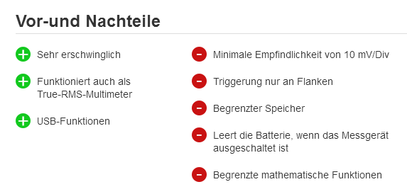

(Firma: nix) #7269034
Roland D. schrieb:
> Eben gefunden:
> "Leert die Batterie, wenn das Messgerät ausgeschaltet ist"
> https://eleshop.de/owon-hds242-handheld-oscilloscope.html
> Ist da was dran? Wäre ja mal ein richtiger LiIon-Vernichter.
Das will ich noch vermessen, gelesen habe ich das auch.
Doch das machen mitlerweile fast alle Akkugeräte, zumindest wenn sie
diesen blöden "Soft-PW-ON" haben. Egal ob Handy, Kameras, Messgeräte,
Akkuwerkzeuge und und und.
Wenn das zu drastisch ist, kommt hinten ein kleiner Schalter rein.
Und zum Thema: "Wegwerfen wenn eine Taste spinnt", ja, das kann man
machen, oder aber auch reparieren. Wir sind hier doch in einem
Elektronikforum, wir bekommen fast alles gewuppt! Doch auch da ist das
OWON mit allen gerade genannten Geräten in guter Gesellschaft, selbst
Notebooks sind schon betroffen.

Kannst Du schon etwas zur Akkulaufzeit sagen? Bei Pollin schrieb jemand,
dass er nur auf 1-2 Stunden kommt, was natürlich auch an minderwertigen
Akkus liegen könnte.

Ikea schrieb:
> ich habe es mal rot eingekastelt.
> zu dem zeitpunkt vor der flanke kann das system noch nichts von
> der flanke wissen. daher bezeichnet man so etwas als akausal.
> es ist also real auch nicht da. wird aber so dargestellt.
Das kann sein, doch auch das HM705 weiter oben macht das so. In dem Foto
zwar nicht so viel, ich muss mal in alten suchen.
Das MSO auch etwas, doch verglichbar mit dem HM705.
Hier noch vier Fotos vom MSO2302A, Mit und ohne AA, zwei mit 56M
Speichertiefe und zwei mit 14M. Bei 56M zeichnet er feinere Linien.
Old-Papa
Im weiter oben genannten Thread wurden etwa 650mA bei Power-On
geschrieben. Bei zwei 2500mAh-Zellen parallel sollten das zumindest gute
5-7 Stunden Nonstop sein. Für den genannten Einsatzzweck völlig
ausreichend, zumal man auch mit angestöpseltem USB-Kabel arbeiten kann.
Die Stromversorgung werde ich noch vermessen, auch, ob ein
Tiefentladeschutz verbaut ist.
Old-Papa
> mir uebrigens auch.
Nö, ist mir nicht egal, doch ich weiß aus langjähriger Erfahrung was an
der Kurve real sein kann und was nicht. Und ob in einer
Rechteckschwingung an einem Zipfel ein 1% Überschwingen dargestellt
wird, das es real nicht gibt, ist mir und der Funktion der Schaltung
völlig Wumpe.
Mich würde eher stören, wenn fiese Spikes nicht dargestellt werden. Der
Test steht noch aus....
Old-Papa

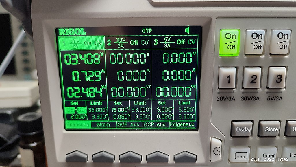

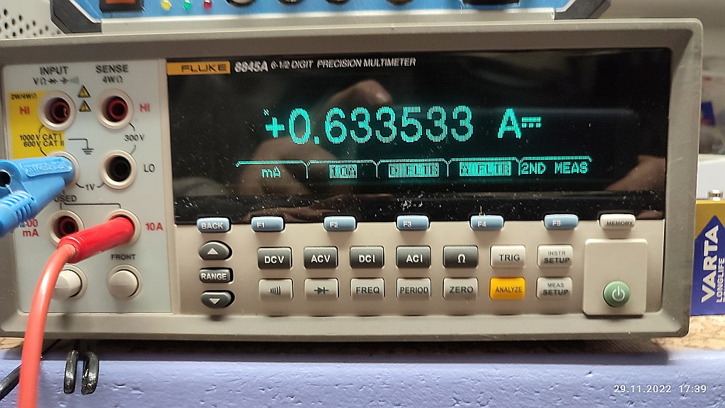

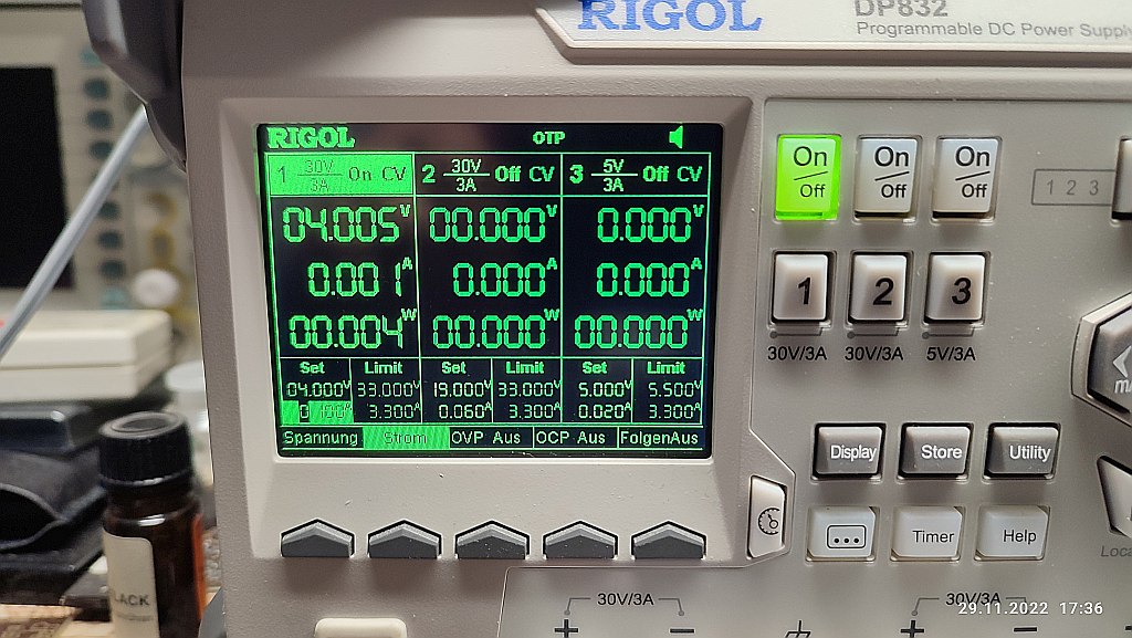

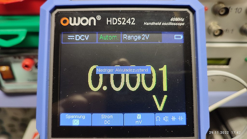

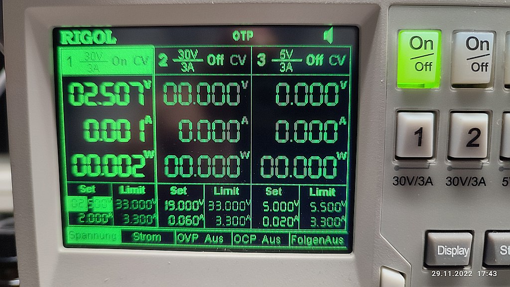

Ich habe eben noch die Spannungsversorgung im Schnelltest "vermessen".
Im OFF-Zustand werden bei 4V Akkuspannung knapp 16µA gezogen, dass ist
gut zu verschmerzen.
Zum Einschalten musste ich aber die Strombegrenzung auf mind. 2A
hochstellen, das Ding hat einen hohen Anlaufstrom (klar, ist ein
Schaltregler innen verbaut).
Dann werden bei On und 4V etwa 633mA gezogen, auch das ist mit
ordentlichen Akkus kein Problem.
Ab 3,4V steigt die Stromaufnahme auf rund 730mA, auch das ist beim
Schaltregler normal.
Aber die 3,4V sind auch die Akkuwarnstufe, kurz darauf schaltete das
Gerät ab, wobei dann wieder die knapp 16µA fließen.
Das geht so bis runter zu etwa 2,5V und dann schaltet offenbar der
Tiefentladeschutz (BMS) ab. Danach sinkt die Stromaufnahme auf 1,72µA,
was wohl die Versorgung des BMS-Chips ist.
Also, einen totalen Tiefentladeschutz gibt es nicht, doch minimal 1,72µA
sind ja fast schon Selbstentladung der Akkus.
Die 2,5V Low machen moderne Li-Akkus auch noch mit, 2,8V wären mir
lieber.
Im OFF-Zustand sind die knapp 16µA auch gut händelbar, also ich sehe für
mich kein Problem.
Ich habe auch noch im Oszi-Modus gemessen, es gibt keinen Unterschied.
Old-Papa
Gast #7269310
OK, da braucht es lange, bis der Akku platt ist. Man sollte eben nicht
alles glauben, was im Netz zu finden ist.
Das wirklich gute an dem Gerät ist die von Pollin verfasste deutsche
Bedienungsanleitung. Dort finden sich übrigens auch die 5 Watt
Leistungsaufnahme.
Nicht abgeschlossene Leitung, nicht kompensierter Teilertastkopf oder
wirklich Lüge der Digitalverarbeitung?

Manfred schrieb:
> Strom bei Aus bedeutet, dass der Entwickler ein Dilettant war.
Das kann sein, stört aber bei 16uA oder gar 1,72uA nicht wirklich.
Keine Leitung, kein Tastkopf, direkt angeschlossen. Mit Abschluss 50
Ohm. Hatte ich alles oben schon gezeigt.

Old P. schrieb:
16µA = 150mAh pro Jahr, das ist an einem 2Ah-Akku absolut problemlos.
Es ginge weniger, aber das würde einen Zusatzaufwand tatsächlich nicht
rechtfertigen. Alles gut!

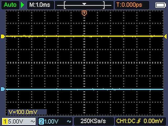

Zu den Spikes... um die zu sehen, muss unter "Acqu" die Option "Peak

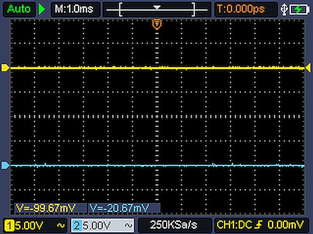

Detect" eingestellt werden. Bei "Sample" werden Spikes verschluckt.
@all:
Was mich richtig stört, ist ein krasser DC Offset im 5V Messbereich (bei
10x Multiplikator). Der beträgt bei kaltem Gerät bis zu 1,5V und driftet
dann über die Zeit nach unten.
Ist das bei Euren Geräten auch so? oder ist meins evtl. defekt?
Grüße
Roger

Weiß jemand wie die Zellen verschaltet sind?
Parallel oder seriell?
Also sollte man Zellen mit Schutzschaltung verbauen oder schaltet es
sowieso bei z.B. 2,5V ab?
(Firma: nix) #7269985
@Guido,
jeder weiß wie die Zellen verschaltet sind, zumindest jeder, der den
Thread gelesen hat. Das wurde mhrfach erwähnt....
Zum Abschalten habe ich sogar Fotos beigefügt, wenn das nicht reicht....
@Roger,
Zum Offset: Das tritt bei mir nicht (sichtbar) auf.
Old-Papa

Danke für die Rückmeldung.
Hast du das Gerät mal richtig warmlaufen lassen (30min) und dann die
Autokalibrierung angestoßen? Dann abgekühlt (15min reichen) wieder
einschalten und dabei aus den Messwerten "Mean" aktivieren. Da bekommt
man den Offset schön angezeigt. Im 10V Bereich sind es auch mehrere
100mV. Beide Kanäle sind davon betroffen.
Ist kein großes Ding, aber wenn das sonst niemand so hat, würde ich das
Teil tauschen lassen wollen.
Grüße
Roger
(Firma: nix) #7270167
Nö, so noch nicht. Autokalibrierung habe ich zwar gemacht, doch
vielleicht nach 10min.
> Grüße
> Roger
Mal sehen, wann ich Zeit finde, dann mach ich das mal so.
Heute nicht mehr, muss einen Kassenabschluss prüfen..
(ja, man(n) tanzt auf vielen Hochzeiten) 🤣
Old-Papa
(Firma: nix) #7270491

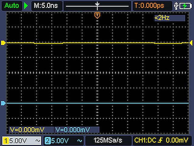

Roger schrieb:
> Danke schon mal 😀
Nun doch noch heute....
Also, wenn ich 30Min. "warm" laufen lasse und danach Kaibriere, dann
habe ich nach ca. 15min. "abkühlen" bei 5V/Div rund 100mV Offset.
Allerdings nur in der "Messwertanzeige" der Nullstrich verschiebt sich
nicht.
Dann habe ich nochmal bei kaltem Gerät kalibriert, danach habe ich rund
-400mV Offset in den Messwertanzeigen (beide Kanäle unterschiedlich).
Doch auch hier verschieben sich die Nullinien nicht sichtbar.
Diese Messwerte schwanken auch stark (von 56 bis 120mV "warmgelaufen" im
ersten Foto), doch die Nullienie steht sehr stabil. Im 2. Foto scheinen
beide etwas verschoben, das war aber schon beim Einschalten so.
Ich vermute, das sind irgendwelche internen Störmessungen.
Wenn ich die vertikale Auflösung auf z.B. 200mV/Div stelle, dann sind
die Offsetwerte auch viel geringer....
Wenn ich beide Eingänge auf GND schalte geht das auf etwa 60-120mV
zurück.
Wenn ich auf AC schalte und beide Eingänge mit je 50Ohm abschließe
wieder in etwa -350 bis -400mV...
Allerdings ist ein Oszi weder zur Spannungsmessung noch zur genauen
Frequenzmessung gedacht. Bei Analogen musste man sowas eh schätzen,
besser als +/- 10% Genauigkeit war utopisch. Heutige Digitalgeräte sind
sicher deutlich besser, doch eben auch keine hochpräzisen Multimeter
bzw. Frequenzzähler. Die schönen Ziffern verleiten einen aber dazu, das
zu glauben....
Old-Papa
(Firma: nix) #7270513
Ich habe jetzt noch mit abgeschlossenen Eingängen (je 50 Ohm) und etwas
warm gelaufen neu kalibriert, danach sofort gemessen sind beide Kanäle
unterschiedlich:
Ch1 ca. -90mV, Ch2 ca. -20mV, beide leicht schwankend.
Wenn man genauer messen möchte, sollte man also vor der Messung mal
kalibrieren. (wers braucht...)
Old-Papa

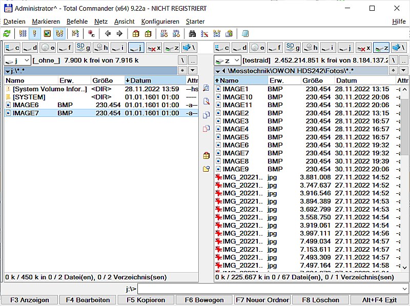

(Firma: nix) #7270529
Noch was....
Da man ja nirgends ein Datum/Uhrzeit eintragen kann, sind alle Dateien
vom 1.1.1601.... Beim Kopieren auf den Rechner wird dann das Tagesdatum
gesetzt.
Wenn man die gespeicherten Bilder noch am gleichen Tag kopiert, alles
ok. Wenn Tage dazwischen liegen, kann es komisch werden.
Old-Papa
Ich las bislang auch nur das Gerücht, damals verbunden mit dem Hinweis,
das habe an einem Firmware-Fehler gelegen, der in der aktuellen Firmware
V5.7.1 nicht mehr drin ist... (Links zum Firmware-download werden von
der Forum-Software leider angemosert mit 'Der Beitrag scheint Spam zu
enthalten: ".cn/"'

#7270999

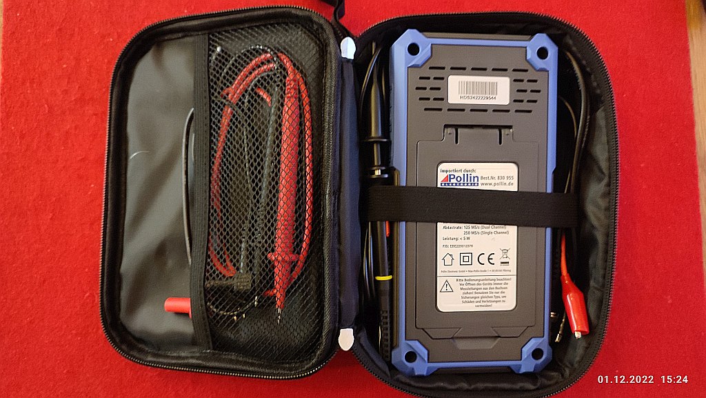

Moin,
die dem OWON beiliegende Tasche hat sicher schon den einen oder anderen
geärgert, weil kaum ein Tastkopf vernünftig hinein zu bekommen ist.
Nach etwas Recherche bin ich daher bei einer anderen Tasche von Matein
gelandet (ASIN: B07PTP17LK). Diese bietet nicht nur genug Platz für das
OWON, sondern auch noch für 1-2 weitere Messgeräte. Ich habe darin noch
mein Multimeter, die Stromzange sowie jede Menge Messkabel und -Aufsätze
untergebracht. Tastköpfe gehen ebenso noch mit hinein wie die Anleitung.
Anders als auf dem Bild würde ich die Geräte in der Praxis allerdings
mit dem Display nach unten lagern, weil das Netzgewebe des Zwischenfachs
recht aggressiv ist und an den Displays auf Dauer Kratzer hinterlassen
wird.
Vielleicht hilft das ja dem einen oder anderen Nutzer.
Grüße
Roger
(Firma: nix) #7271351
Roger schrieb:
> Moin,
Finde ich eigentlich nicht...
Wenn man das Ladeteil nicht mit reinwürgt, passt das alles ganz gut.
> Ich habe darin noch
> Grüße
> Roger
Klar, wenn man weiteres Zeugs unterbringen möchte, dann ja.
Ich bin eigentlich kein Freund von Taschen und Koffer, doch in der
