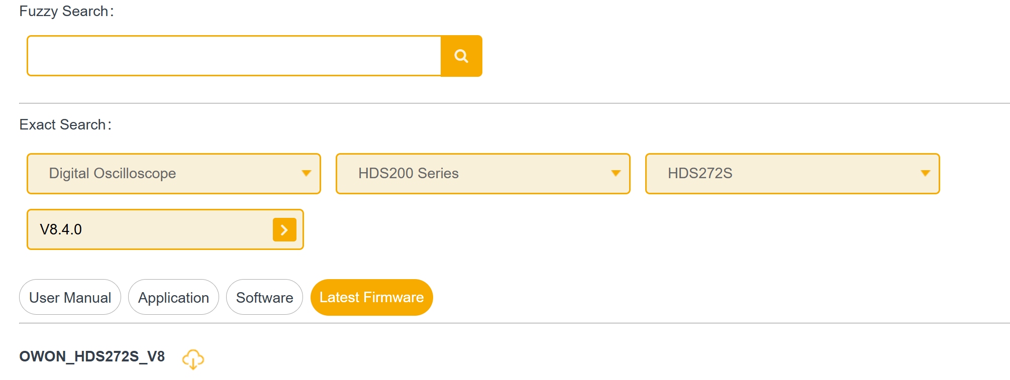

Ich habe ein Owon HDS272S. Da habe ich die Firmware V8.4.0 eingegeben
und auch dort kommt nichts.
Jetzt habe ich meins registriert und da kommt dann ein Update.
Allerdings steht keine Version dabei. Woher weiß ich, dass das eine neue
Firmware ist?

Bei mir wird für das HDS272S mit V8.4.0 das Update angezeigt, auch ohne
Registrierung. Hast Du Dich evtl. beim ersten Versuch vertippt?
> Firmware ist?
Entweder verfütterst Du es an Dein Gerät, oder Du guckst mit meinem Tool
in das Firmware-File (scope.upp) rein:
https://www.mikrocontroller.net/attachment/679656/owonfw.exe

Jau, danke! Ich habe jetzt V8.8.2.
War allerdings sofort auf Chinesisch. Gut vorher ein paar mal im System
gewesen zu sein.
