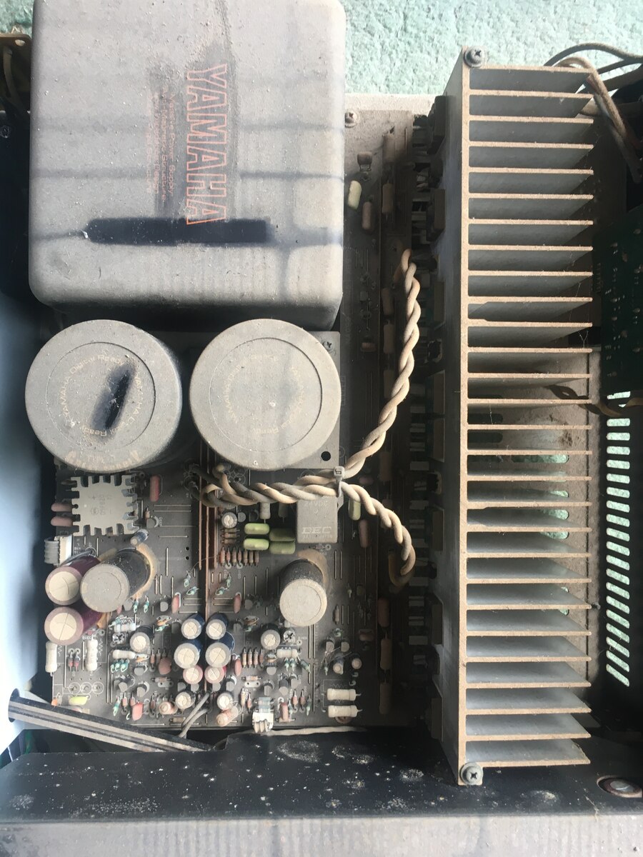

Mein Yamaha-Receiver auch schon gute 15 Jahre, der fährt rasch (ab 50%)
in die Verzerrung (6800µF/63V). Da ist mein Mc-Crypt (10.000µF/50V) noch
besser. Und 70 oder 120W macht kaum einen Unterschied. Gestern nacht hab

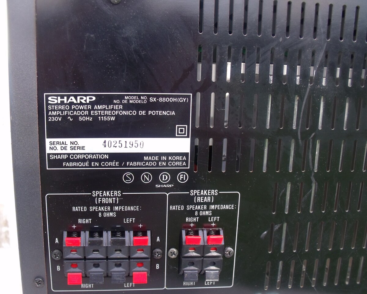

ich den Sharp-SX-8800 'ausgepackt', den hab ich ja repariert, da hat
einer reingespiebm,  und erstmalig hergeräumt (130W RMS, 2 Trafos,
4x6800µF/100V), zu den großen Eltax, also da liegst flach am Boden, mit
welcher Präzision und Impulsivität der Musik wiedergibt.

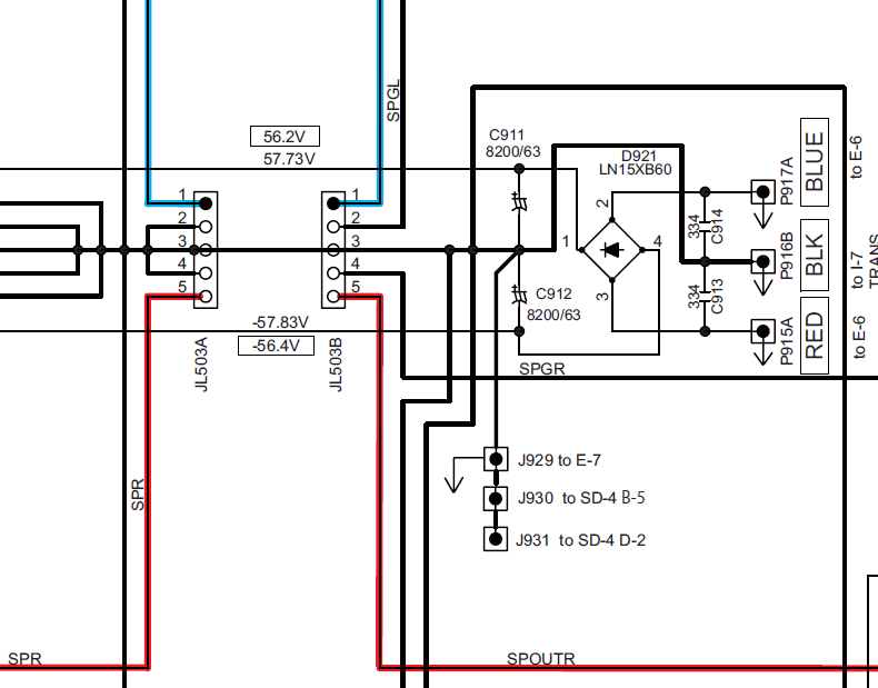

Gestern hab ich 6800µF/63V für den Yamaha bekommen, leider gebraucht!
retour. Und da -überleg- ich JETZT eben: *10.000µF 63V oder 80V*
reinzulöten, weil er ab 50% hörbar zu verzerren beginnt. An den Boxen
kanns jetzt nachweislich nicht (mehr) liegen.
Ich will also nur wissen , wie Kondensatoren die Impulsivität der
Musik verbessern können oder verschlechtern. Dabei gehts NICHT um
Endleistung. Weil irgendwoher muß der PegelSpitzen-Strom ja kommen.

von Rudi Ratlos (Gast)
Du mußt entschuldigen, das Sperrmüllzeug liegt ja schon seit Jahren
herum.
Da im Datenblatt sind auch 10.000µF (pro Trafo) vorgeschlagen, eingebaut
sind nur 6.800µF . Da drin sind zwei STK verbaut .
Mich macht das unrund, diese ständigen "Abweichungen" von Vorgaben und
Normen. Mein Wissen reicht (leider) nicht aus, um das zu "korrigieren".

Für den Sharp SX-8000 ? Vllt. sollte er erstmal techn. Anleitungen lesen
lernen was da an U aus dem Gleichrichter kommt, sonst macht es
irgendwann nur noch 1x Mal Bumm oder Plopp, und die NT-Elkos sind in
Rauch aufgegangen.
Endstufen mit 8 Ohm Lautsprecher-Ausgang sind auch eher nicht massiv
strom-belastbar sonst wären sie 4-Ohm tauglich.

Die Sharp-Endstufen sind zig Liter umbauter Hohlraum, alles Plaste &
Elaste. Gab es in ähnlicher Bauweise auch von anderen Billigheimern wie
Schneider & Co. Unterste Schiene.
Schade um die wahrscheinlich echten STKs, die zunehmend schwerer zu
beschaffen sind. Damit könnte man durchaus Geräte reparieren, die es
verdient hätten, erhalten zu werden. Der verbleibende Rest dieser
"Endstufen" taugt sowieso nur für den Ofen.

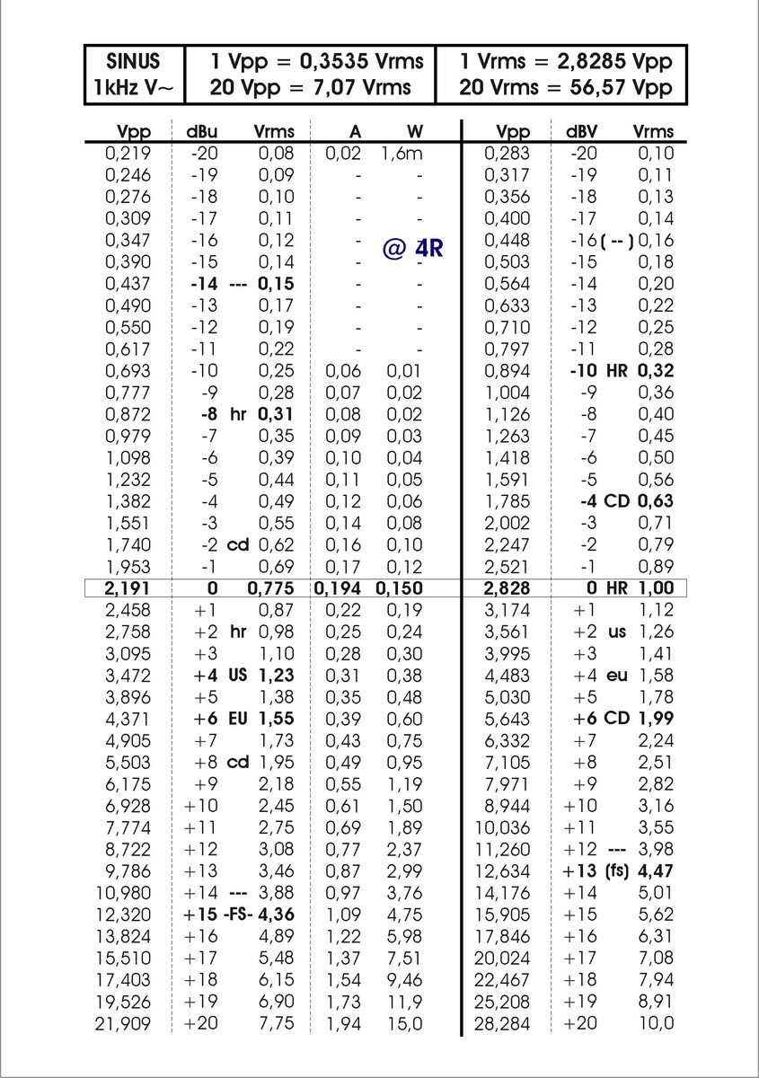

Hast du also 0dBu oder 0dBV als Input, wieviel WATT das intern auch
immer sein mögen, da rechnest nun +26dB drauf, das wäre der 400-fache
Verstärkungsfaktor . Dann schließt zum Test einen alten CD-Player an,
der haut '0dB-CD' dann mit +8dBu raus, und die rechnest dann mit +26dB
hoch,
und schon ist das Malheur passiert.

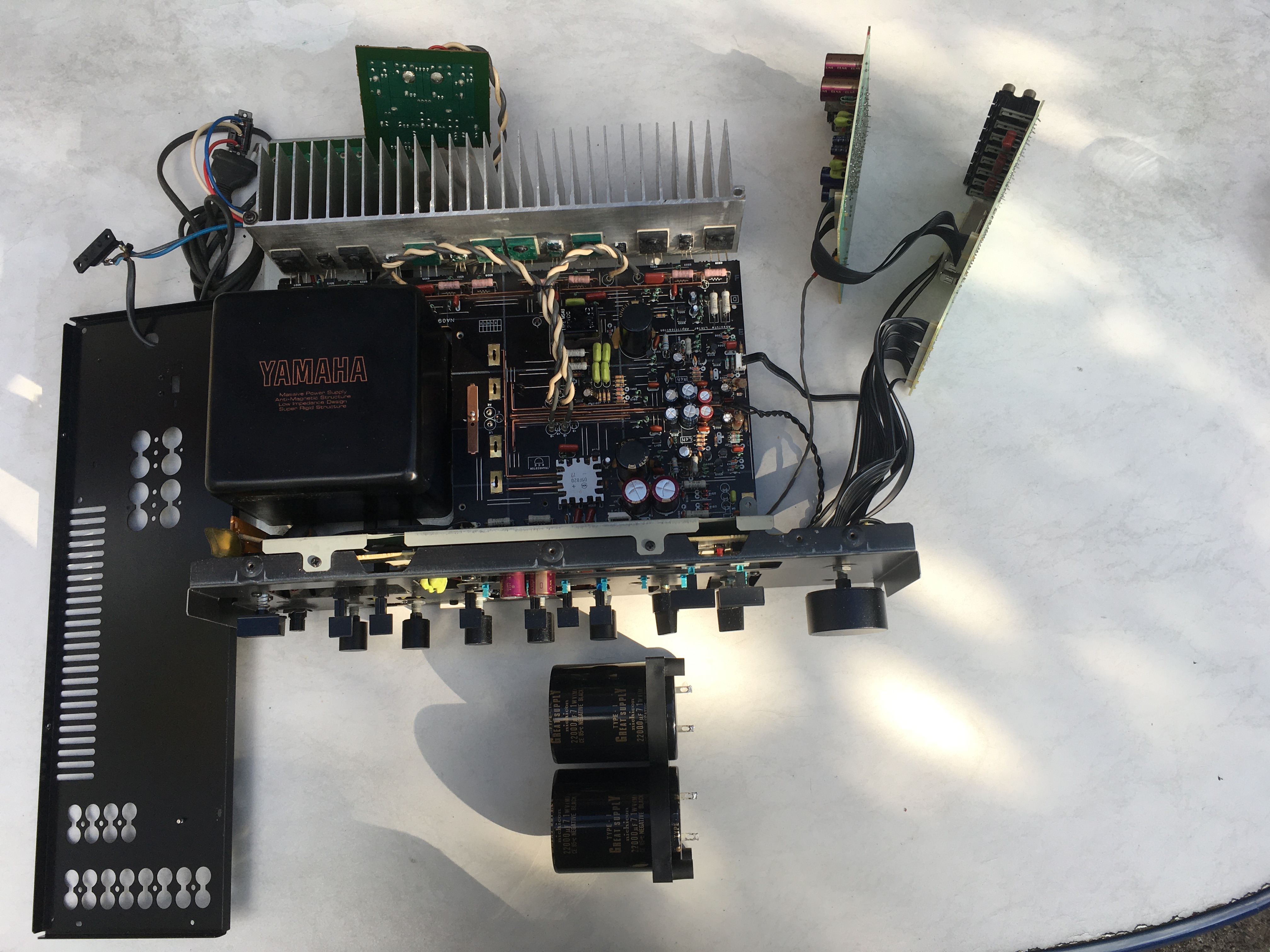

Ich habe nun einige Trafos und Maße nochmal nachgemessen, beim McCrypt
(36V~) sollte der 50V auf 63V gewechselt werden, beim Yamaha ist ein
4R/8R-Umschalter (43/32V~), da könnte ich (da nur 4 Ohm) die
McCrypt-10.000µF/50V  testweise reinbauen. Oder :!

Heißt:
Meine Headroom -Überschlagsrechnung von:
Musikleistung  -9dB = pegelfeste RMS-Leistung   wäre
schon im Hinblick auf NT + C richtig.
Reichte lautstärkemäßig also ein 70W Amp, wäre für echte
HiEnd-Pegelfestigkeit ein ~700W-Verstärker ausreichend .

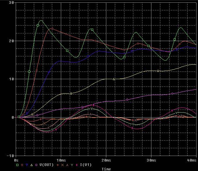

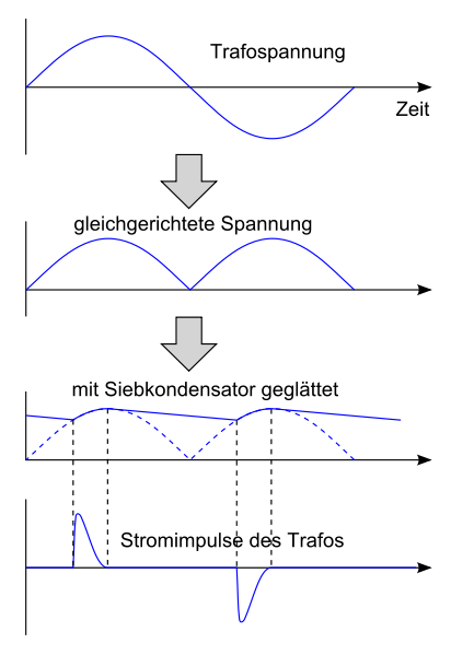

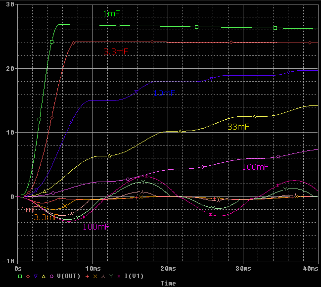

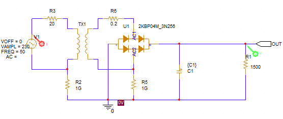

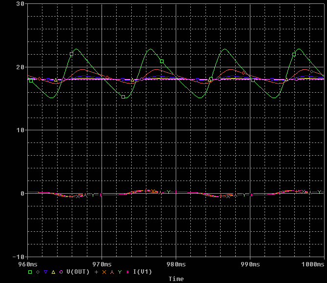

von Josef L. (Gast)
Christian S. schrieb:
> Da die Trafonetzteile
> nicht geregelt sind, laden sich die Kondensatoren bis etwa zur
> Spitzenspannung des Sinus auf,

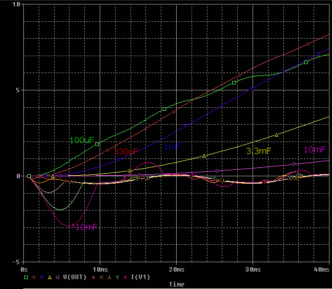

Bild aus https://de.wikipedia.org/wiki/Gl%C3%A4ttungskondensator
Höhere Kapazität reduziert den Ripple, also die Brummspannung, erhöht
auch die Stromspitzen, vor allem beim Einschalten.
Aber korrigiert mich, falls ich falsch liege.
Josef L. schrieb:
> Höhere Kapazität
Danke für den Tip, eigentlich wollte ich auf Linux Amps schauen..

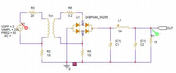

Ich hab den McCrypt nochmal ausgepackt und - am Trafo- gemessen :
abgesichert mit T5A/channel, Spannungsabfall etwa 0,5V bei 2/3 laut ,
Nach dieser wiki-Formel wären das -großzügig  0,01s/1V x 3A = 30000µF
Und bei 5A  50mF
Dummerweise ist da nur ein 220W-?-Ringkerntrafo drin, nach den

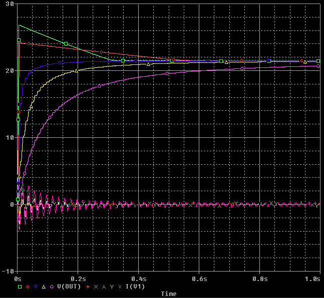

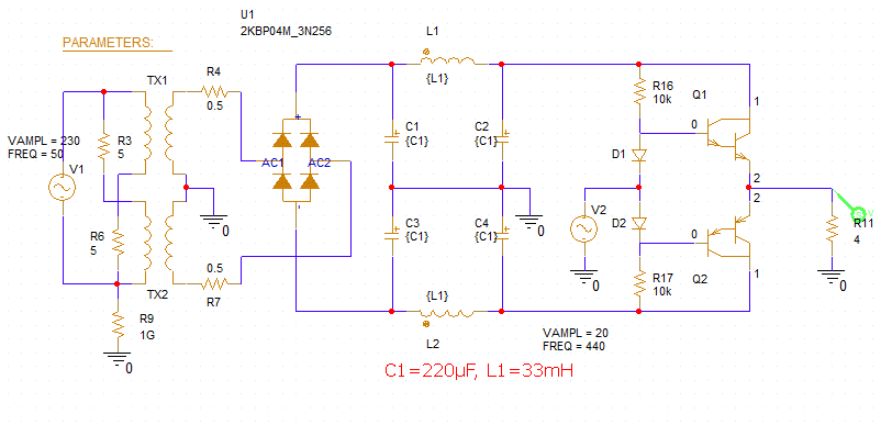

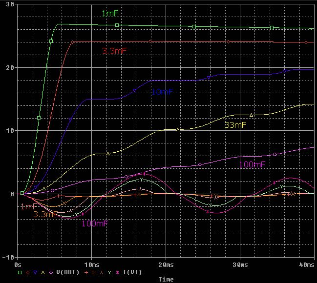

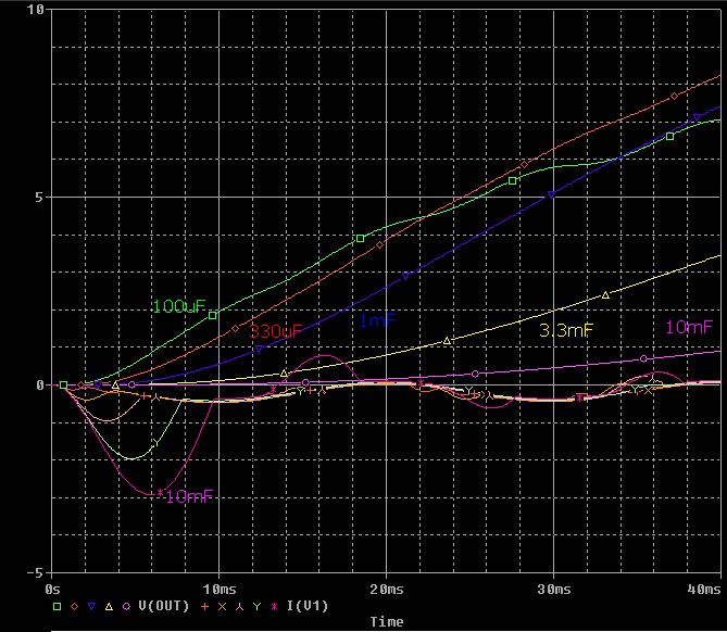

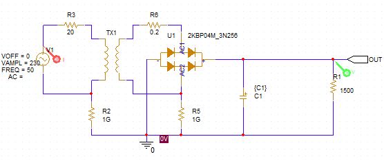

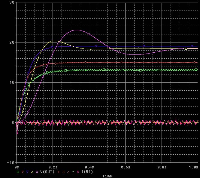

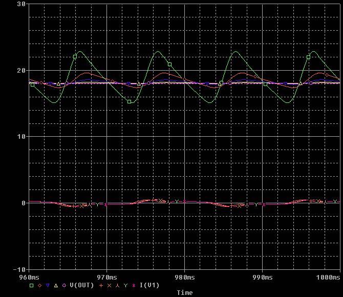

Ich habe das jetzt einfach aus Interesse mal simuliert. Also
einigermaßen realistisch verlustbehafteter Trafo (primär 3H, 20 Ohm;
sekundär 30mH, 0.2 Ohm, K=0.98), Input 230V/50Hz; Brückengleichrichter
3N256 (400V/2A), Siebelko mit 5 Werten von 1000µF...0.1F, siehe
Schaltung.
Erste Simulation mit wenig Last (1500 Ohm), die Ausgangsspannung pegelt
sich nach mac. 1 Sekunde auf 21V ein. In der beschrifteten
Ausschnittvergrößerung der ersten 40ms sieht man, dass die
Einschaltstromspitze von 1A bei 1mF auf 4A bei 100mF ansteigt. Außerdem
bleibt sie wesentlich länger erhalten, d.h der Maximalstom in den
Halbwellen bleibt wesentlich länger so hoch. Die letzten beiden Bilder
zeigen die Situation bei 15 Ohm Last, die ersten 40ms und bei 1s. Das
Einschwingen dauert wesentlich länger, der Ripple ist erheblich höher,
aber: die Einschaltstromspitzen sind unverändert. Wegen des
Innenwiderstandes der Quelle (Trafo) sinkt die Ausgangsspannung auf 18V
ab.
von Josef L. (Gast)

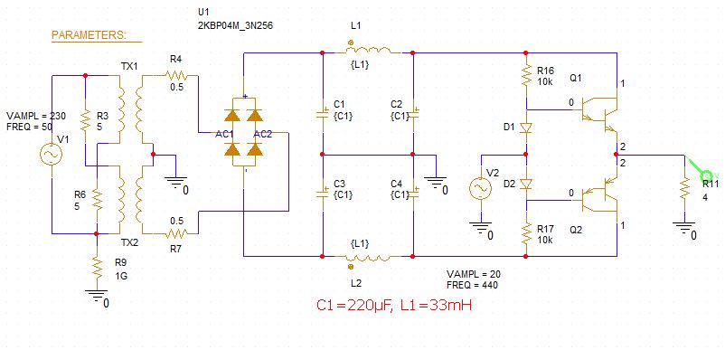

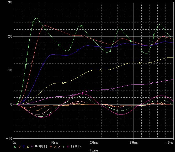

Natürlich wollte ich auch noch die von Röhrenschaltungen her übliche und
auch im Wikipedia-Artikel erwähnte Schaltungsvariante mit Drossel
ausprobieren. Mit einem für 50Hz üblichen Wert von 1H wurde mit 10x
kleineren Kapazitätswerten simuliert. Man sieht, dass dieser
Pi-LC-Tiefpass bei 15 Ohm Last mit den kleinen Kapazitätswerten unter
1mF offenbar eine Fehlanpassung hat, da nur noch 13V bzw 15V rauskommen.
Mit 1mF werden 19V, mit höheren Werten 18.5V erreicht. Der Ripple ist
bei 1mF und 15 Ohm Last noch 18mVss, bei 3.3mF 1.6mVss und bei 10mF nur
noch 0.16mVss. Die Einschaltströme sind dieselben, als wäre nur C1
vorhanden. L1/C2 wirken sich darauf offenbar nicht aus.
Ja, alles keine neuen Erkenntnisse, aber wer weiß das heute im Zeitalter
von SNT noch?

von Josef L. (Gast)
Können wir eventuell wieder zu den Verstärkern bzw. ihren Netzteilen
zurückkommen? Ich habe mir mal den mit dem STK 4241 (2 x 120 W)
ausgesucht und die Schaltung auf 80V Leerlaufspannung angepasst (Trafo
3H:0,4H mit 2:0,5 Ohm), Glättungskondensator 10 mF, und eine Last von 24
Ohm drangehängt, dann sind es noch 61 V. Bekomme am Ausgang eine
Leistung von 153 W mit ± 3 W Ripple (100 Hz !). Primärseitig liefert
PSpice allerdings nur eine mit 100 Hz schwankende Leistungskurve
zwischen +515 W und -25 W. Durch Auszählen der Kästchen und Mitteln
komme ich auf einen vernünftigen zeitlichen Mittelwert von 175 W und
damit auf einen Wirkungsgrad von 83%.

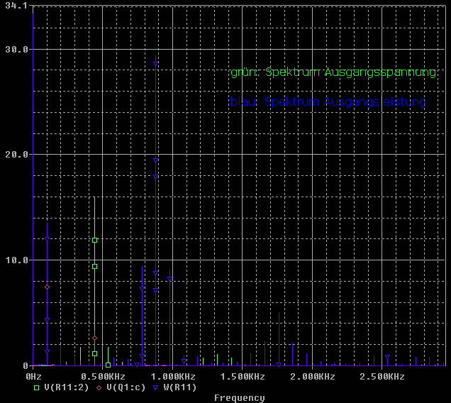

Gibt es in LTSpice oder PSpice eine Möglichkeit, den zeitlichen
Mittelwert der Leistung anzeigen zu lassen?

von Josef L. (Gast)
Josef L. schrieb:
> zeitlichen Mittelwert der Leistung anzeigen
Ich kann meine Frage selbst beantworten: Fourier-Transformierte (FFT)
der Leistungskurve anzeigen lassen! Der Wert für f = 0 ist der zeitliche
Mittelwert!

YAMAHA-Receiver-- LS-Impedanz-Umschalter:
yam 0,00680F x 63V = *0,4284C*  --> 43V~/61V= @8R  --> 32V~/45V= @4R
yam ~ 0,00680F : 43Vx63V =  0,00996F  x 43V = *0,4284C*
yam ~ 0,00680F : 32Vx63V =  0,01339F  x 32V = *0,4284C*
yam = 0,00680F : 61Vx63V =  0,00702F  x 61V = *0,4284C*
yam = 0,00680F : 45Vx63V =  0,00952F  x 45V = *0,4284C*
Die Coulomb (As) müssen damit bei jeder Spannung immer gleich bleiben.
Daher kann sich bei Spannungsänderungen : nur die Kapazität ändern.
Womit die Kapazität eines Kondensators gar keine fixe Größe sein kann.

von Josef L. (Gast)
@Rudi
Wegen 24 Ohm: Ich bin von optimistischen 75% Wirkungsgrad der Endstufe
ausgegangen und habe mal 160 W fürs Netzteil angepeilt (pro Endstufe).
Bei 24 Ohm kam das etwa hin. Vielleicht braucht man aber 200 W oder
mehr.
Würde aber bedeuten, dass bei Vollaussteuerung ein 100-Hz-Brumm drauf
ist, der nur 17dB schwächer ist als die Nutzfrequenz (3 zu 153 W). Keine
Ahnung, ob man das raushören kann. Bei 65 W Leistung des Netzgeräts ist
der Brumm 21 dB, bei 24 W 25.5 dB schwächer. Vielleicht sind 10 mF doch
etwas niedrig pro Kanal. Bei 33mF sind die Werte 5 dB besser, d.h. der
Ripple ist nur 30% gegenüber 10mF. Verständlich, da 3,3x mehr Ladung
drauf ist, somit die Entladezeit 3,3x länger, daher kann in den 10ms bis
zum nächsten Aufladeschub die Spannung nur um 1/3 des Wertes wie bei
10mF abfallen.

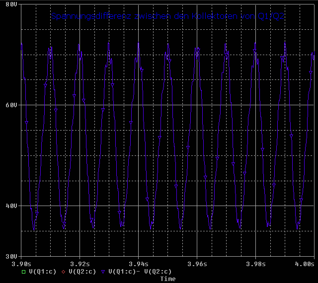

von Josef L. (Gast)
@Onkel Hotte
ist mir klar - das Netzteil mit 24 Ohm Last (als angenommene Endstufe in
Vollaussteuerung) produzierte bei 61.2 V einen Ripple von 1.15 V (1.9%)
und als Leistung gemessen 153 W bei 6 W Ripple (3.9%, klar, UxI).
Ich muss das mal realistischer durchspielen, also 2 solche Netzteile, es
ist ja eine symmetrische Versorgung, und das mit zB 440 Hz modulieren.
Dann kann man ja, was vorgeschlagen wurde, einen echten Verstärker-IC
einsetzen. Aber einen mit möglichst wenig externer Beschaltung...

bereits 2x 1mF + 33mH um Faktor 2 besser, mit 2x3.3mF um Faktor 25!
Siehe auch das 2. Bild auf https://de.wikipedia.org/wiki/Endstufe

Josef L. schrieb:
> Die Schaltung mit Drossel hat unbestreitbar Vorteile, statt 1x 10mF sind
So weit die Theorie. Und jetzt baust du mal einen realen Verstärker und
misst mit komplexer Last.

Gut beobachtet. Immer wenn man den größten Saustall hat, wird plötzlich
reihenweise alles defekt - und es bricht der 3. Weltkrieg aus.
Ich hab nur den Super-Cap beim Yamaha -schnell zwischendurch- ersetzt,
womit bewiesen war, daß der Speicher keinen Defekt hatte. Nun mehrere
Geräte mehrfach zerlegt, gemessen, studiert, gerechnet :  Ein E-400
kostete damals 99,- , ein Behr-A500 kostete 84,- , aber zwei
China-Kondensatoren für 30W- Ur-Altgeräte kosten ab 14,-
Letztendlich muß man über solche kriegerischen Reparatur-Angriffe auf
sein zerquältes Hirn dankbar sein.

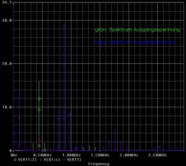

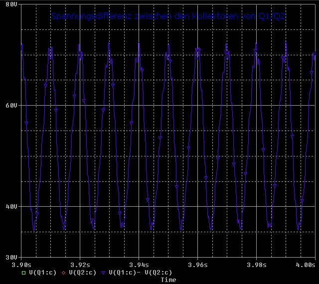

von Josef L. (Gast)
Beides kann man auch in einer Simulation schnell nachvollziehen: Ich
habe dem symmetrischen Netzteil eine Primitiv-Endstufe (ohne
Spannungsverstärkung) angehängt. Bei deutlich zu wenig Siebung (2x 220µF
+ 33 mH) schwankt die Versorgungsspannung unter Last (33 W an 4 Ohm)
zwischen 35 und 72 V. In der Ausgangsspannung sieht man neben der Spitze
von 16V bei 440 Hz auch noch deutliche Anteile 100 und 200 Hz drüber und
drunter (Mischung mit 100 Hz!), ebenso im 3. Oberton 3x440 Hz. Das
Leistungsspektrum (da quadriert) konzentriert sich auf 880 Hz, zeigt
aber auch einen deutlichen Anteil der Schwebungsfrequenz 100 Hz. Hören
kann man 440 und 100 Hz, da der Hub des Lautsprechers ja vor- und zurück
geht.
Bereits bei mäßigen 2,2mF pro Kanal geglättet, also mit nur je 1 Elko
und ohne Siebdrossel, schwankt die Versorgungspannung unter Last nur
zwischen 66 und 75 V, obwohl dann wegen der im Mittel höheren Spannung
45 W rauskommen, und alle Störfrequenzen sind unter 0,3 V bzw. 0,3 W.
Es gibt ja diese schönen Schaltungen, wo je nach Last die
Versorgungsspannung in 1 oder 2 Stufen erhöht wird. Kann man alles
machen, es müssen bloß einige Volt Reserve da sein, damit nicht geclippt
wird, denn vorwiegend damit handelt man sich Klirr und Brumm ein,
solange alles andere passt, d.h. der Brumm nicht in die zu verstärkende
Spannung gelangt.
Das Ganze verbessert sich natürlich nochmal, wenn man der
Verstärkerschaltung pro Transistor jeweils 2 Dioden spendiert, sind ja
Darlingtons...

> Interessant ist die Führung der GND-Leitungen.
Das erschließt sich mir nicht, da man nicht sieht woher und wohin die
führen.
von Alfred B. (alfred_b979)
Für Rudi hättest Du wohl besser GND mit "GND" beschriften sollen.
> führen.
Zumindest, wo sie sich treffen.
