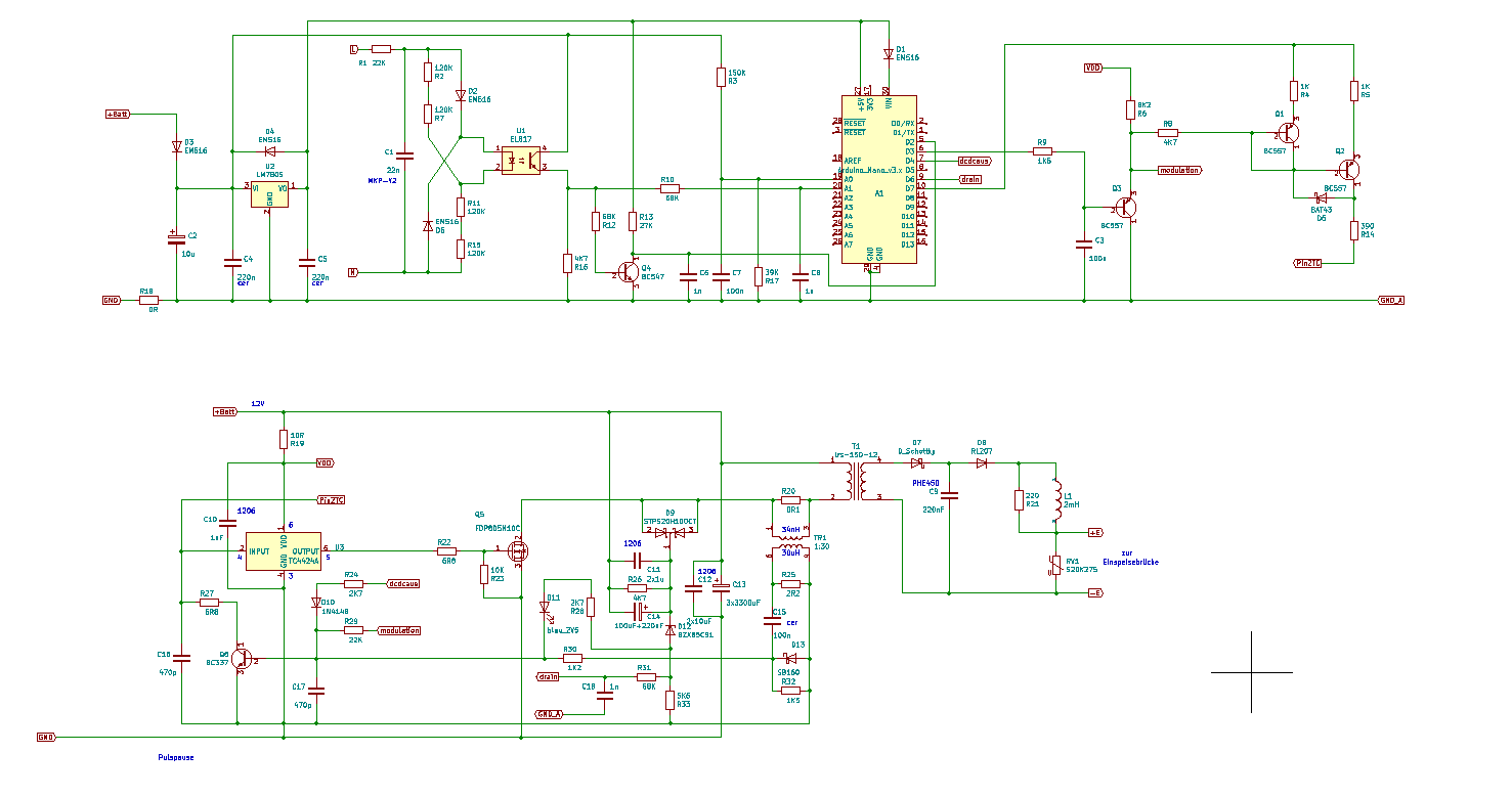

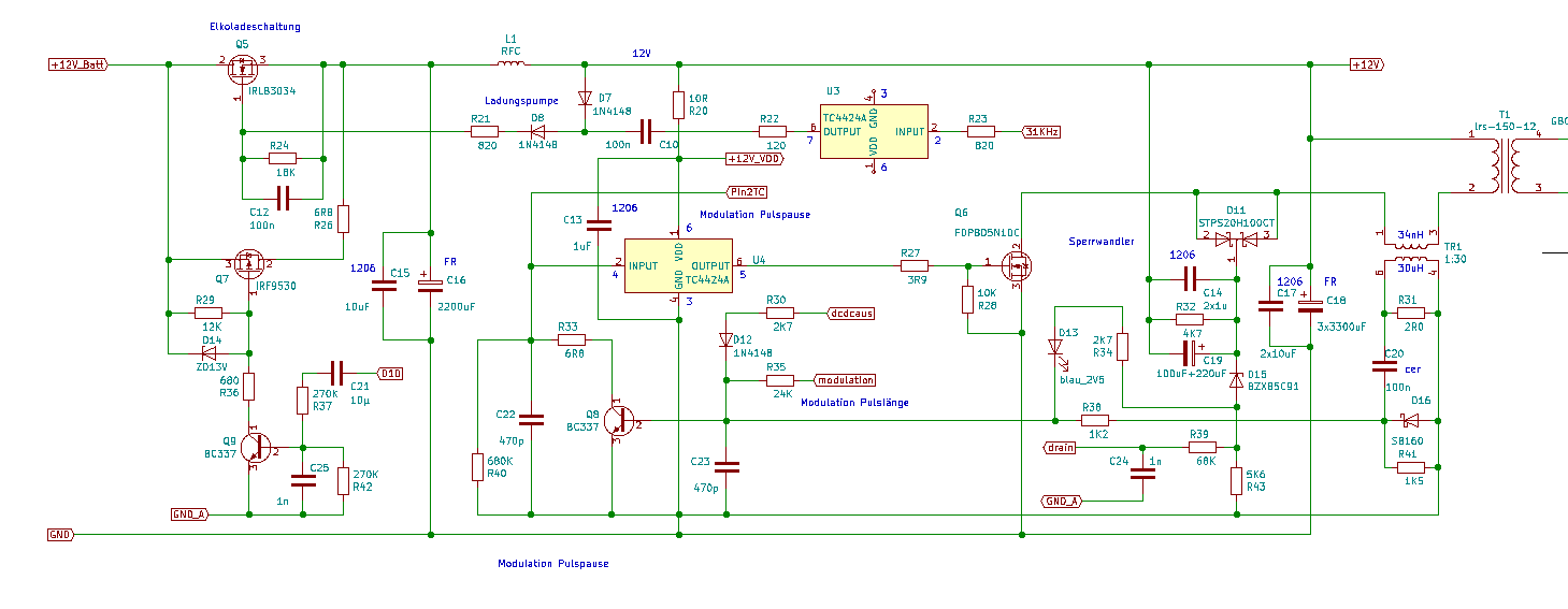

Dieter schrieb:> Das hat gewaltige Einschränkung. Das geht nur für etwas höhere> Leistungen nur, wenn Du die Ausgangsspannung nicht regeln mußt
Die komplette Schaltung mit Shuntwiderstand ist weiter oben.
https://www.mikrocontroller.net/attachment/572269/dcdc-einspeise-20221002.png
Die aktuelle Schaltung zeichne ich dann evtl. zum Wochenende.

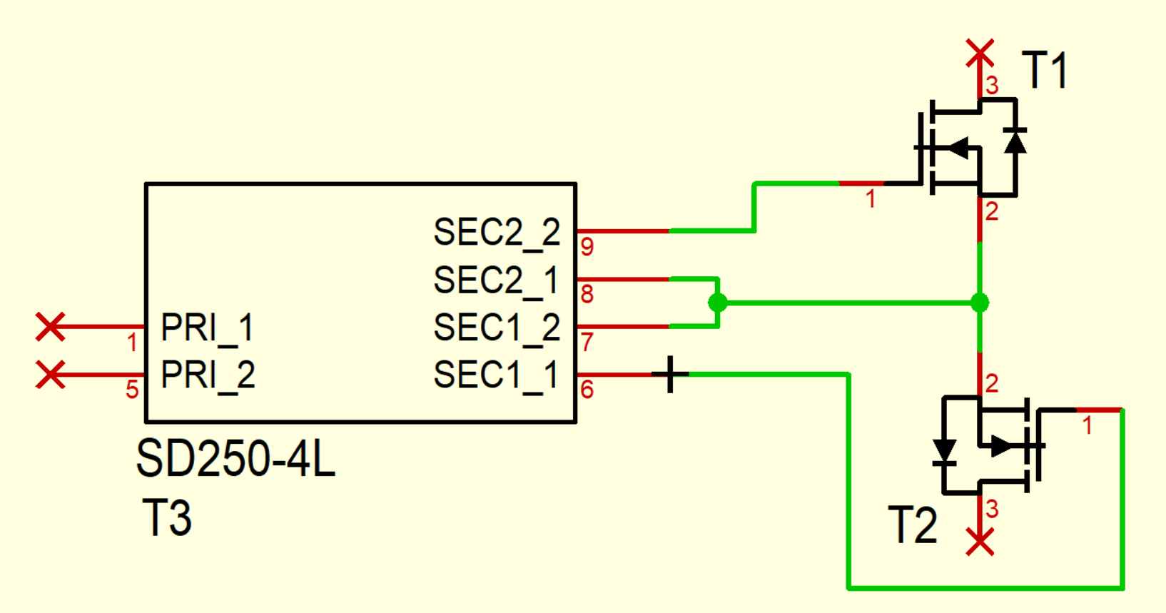

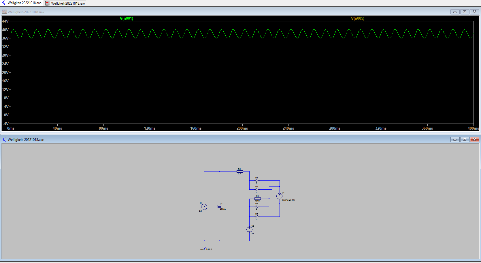

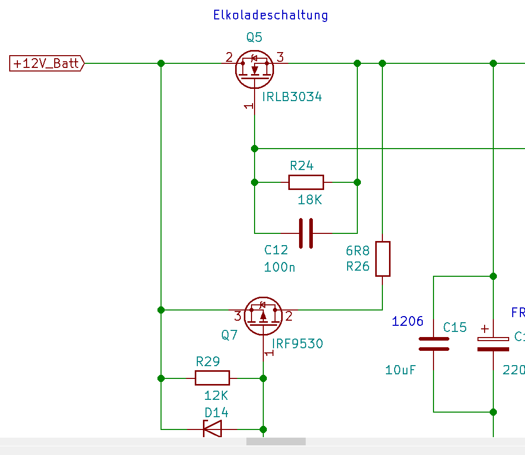

Käferlein schrieb:> Anbei die Simulationschaltung für den Stromübertrager> der den Shuntwiderstand ersetzen soll.
Der Stromübertrager ist in der Drainleitung besser aufgehoben.
Käferlein schrieb:> Der Stromübertrager ist in der Drainleitung besser aufgehoben.
Dachte alle vier Wicklungen wären auf dem Übertrager. Weil der
Drainstrom immer gleich dem Sourcestrom würde da kein Unterschied sein.

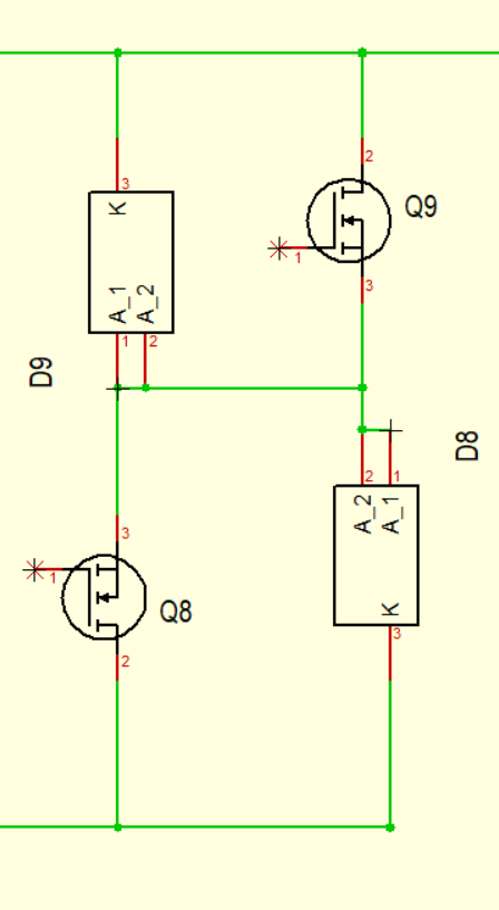

- Es gibt diverse Varianten der HERIC-Topologie bzw. der beiden FETs die
aus einer H-Brücke einen HERIC machen, nur welche ist "richtig" bzw. die
beste? Die simpelste sind einfach 2 MosFETs die "gegeneinander"
geschaltet sind, also L -> FET -> FET -> N. Dann gibt es eine Version
mit 2 MosFETs wo jeder zusätzlich eine Diode spendiert bekommen hat,
also z.B. L -> FET -> Diode -> N, und das ganze noch einmal gespiegelt.
Wenn ich mal drauf los vermuten müsste hängt das bestimmt mit der
Effizienz und der Body-Diode zusammen, diese Version ist also
effizienter? Dann gibt es noch diese Version, allerdings mit einer
Verbindung dazwischen, also 2 Dioden und 2 MosFETs gegeneinander
verschaltet und dann an der Stellen zwischen den beiden Dioden und
zwischen den beiden MosFETs eine Verbindung hergestellt, also L -> FET
-> X -> Diode -> N, wobei X die Verbindung zum X in der gespiegelten
Version ist. Den Sinn davon verstehe ich aber überhaupt gar nicht, also
wo da der Vorteil sein soll. Das macht man aber bestimmt nicht ohne
Grund.

Welches "dritte" Design?
Ich persönlich halte nichts von komplizierten Strukturen oder
Spezialbauelementen. Da müßte sowas schon erhebliche Vorteile bieten.
1% Wirkungsgradunterschied ist ziemlich wurscht. Galvanische Trennung
aber für mich Pflicht. Als Bastler.
Bei den Body-Dioden muss man höllisch aufpassen.
Es gibt Transistoren (vor allem bei Modulen) welche extra Dioden verbaut
haben, damit die Body-Dioden nicht leitend werden.
Dann gibt's Transistoren, bei denen die Body-Dioden einiges aushalten,
weil sie extra dorthin "gezüchtet" wurden.
Aber normalerweise willst du die niemals nie leitend bekommen, weil die
ewig brauchen, bis sie wieder sperren.
Dioden/Schalter Kombis sieht man hauptsächlich üblicherweise, wenn sich
die Spannungspolaritäten ändern können.
2 Transistoren können da ein Problem sein, weil dann die eine Body-Diode
möglicherweise noch leitend, wenn die Polarität sich ändert.

Abdul K. schrieb:> Welches "dritte" Design?
Habs mal aufgezeichnet. Sehe den Vorteil zu der Variante ohne
Querverbindung darin nicht. Oder geht es dabei darum einen
Half-Bridge-Driver verwenden zu können? Wobei der eine FET dafür
eigentlich "falsch herum" ist, also müssen doch eigentlich sowieso 2
separate isolierte Treiber verwendet werden? Oder wie steuert man das am
besten an?
@Hans: Könntest du zu dieser Frage/Vermutung auch noch was sagen?

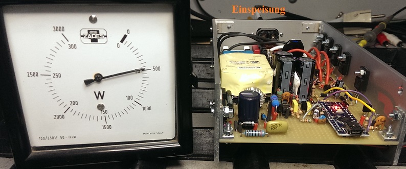

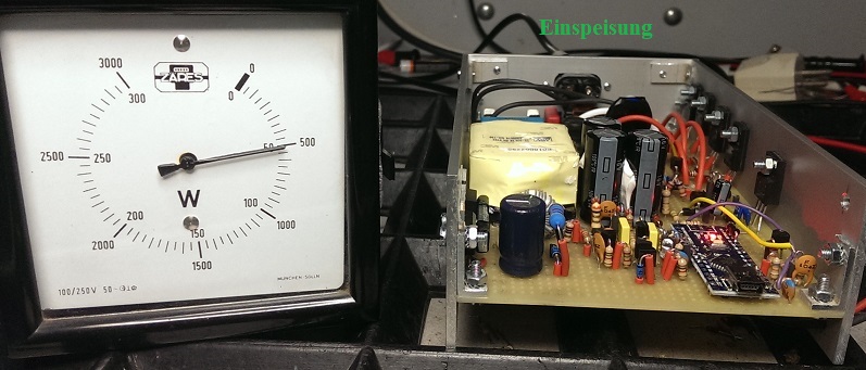

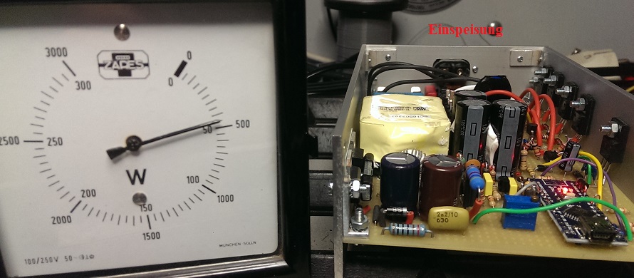

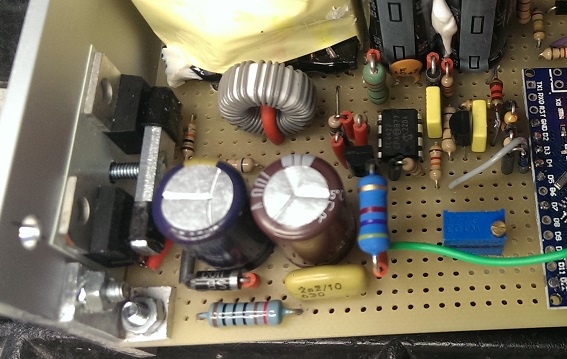

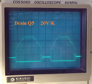

Anbei ein Bild vom Stromübertrager. Die rote Leitung
ist die vom Drain zum Übertrager durch den Ringkern.
Nach dem ich erfolgreich den verlustigen Shunt durch den
Stromübertrager ersetzt hatte, wollte ich mir als Belohnung
den FET und die Diode bei farnell bestellen.
Aber is nich, die haben nur bis 17:00 offen. Ist das neu?
Auf den Bildern erkennt man, mit gutem Willen, dass sich
der Wirkungsgrad etwas verbessert hat.
Der FET wird noch gut warm und der Treiber tut was er bei
der gate charge kann ...
Anja G. schrieb:> Oder geht es dabei darum einen Half-Bridge-Driver verwenden zu können?
Der Vorteil beim Heric5 ist, dass ein Wandler fuer jede Halbwelle einen
positive Sinushalbwelle produziert. Die Bruecke dient dann nur noch dem
Umschalten der Polaritaet.
Anja G. schrieb:> Das was du da beschreibst ist irgendeine andere Schaltung und nicht die> HERIC-Schaltung.
Die Heric6 Schaltung nach Bild 11 war das nicht.

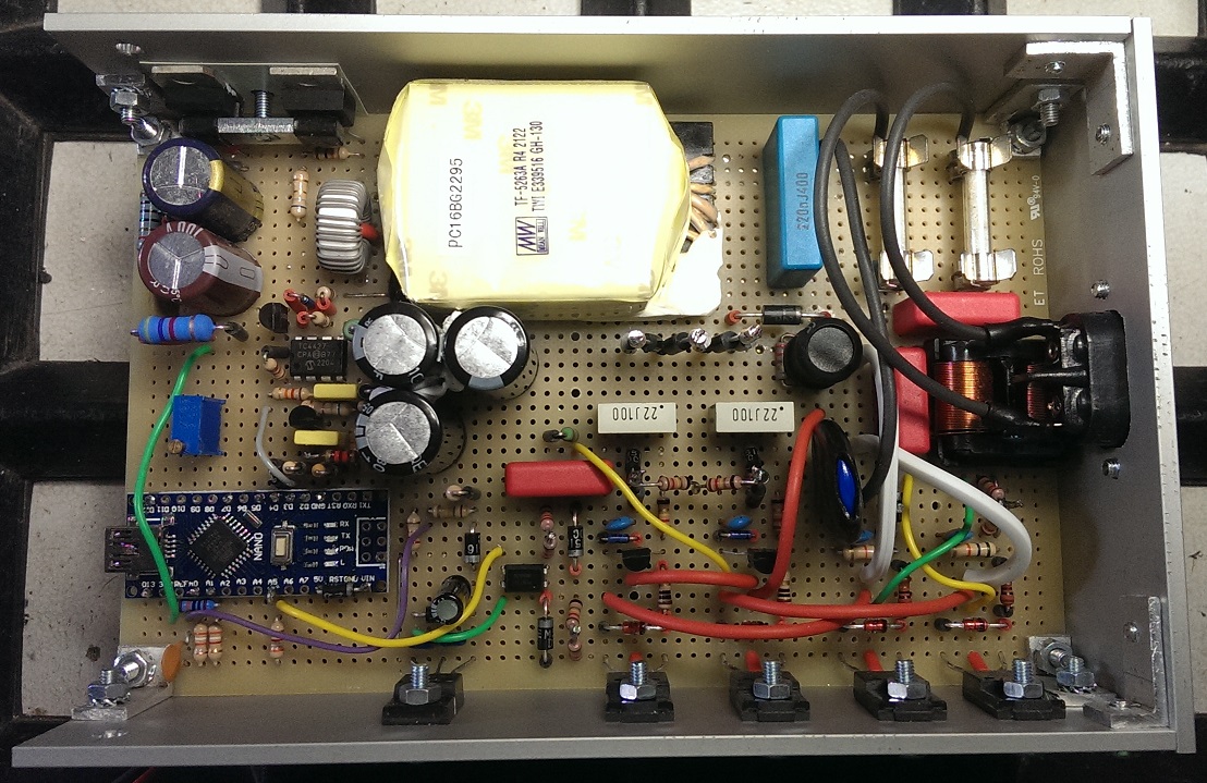

Sehr sauberer Aufbau und du zeigst ja nicht die Unterseite :)
Bei den Treibern gibt es noch wesentlich potenteres Zeuch z.B. DEIC420.
Brauchst du wirklich so viel Treiberleistung oder schwingt da was? Der
Koppelfaktor 1 für eine halbe bis ganze Leiterschleife, vergiß das ganz
schnell mal. Du kannst ja auch einen bipolaren Followertreiber
nachsetzen: NPN+PNP
Eventuell geht auch die beiden Treiber im IC parallel zu schalten.
Vorsichtig probieren und den Querstrom beobachten!
Käferlein schrieb:> Das ist doch eine gute und machbare Lösung.
Das ergibt als Funktion einen Schaltung die schwingt. Der Anstoß dazu
kommt über den Zustand des Arduinos und TC zum Start.
Die Strombegrenzung hat aber ein paar Macken. Wenn der obere Übertrager
in die Nähe der Sättigung kommt, steigt der Strom stärker und das führt
im unteren Übertrager, der jenseits der Sättigung ist zu einem höheren
Ausgangssignal und setzt den Treiber zurück. Das würde nicht
funktionieren, wenn alle Wicklungen auf einem Kern wären. Die
Strombegrenzung ist auch nicht besonders genau.

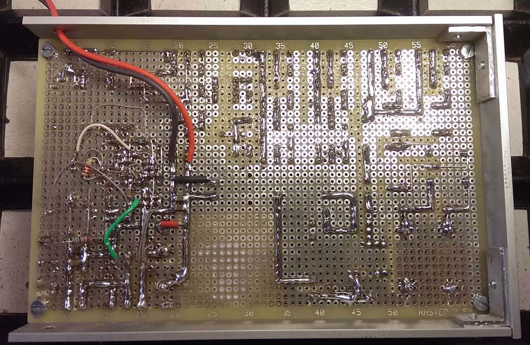

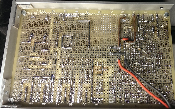

Abdul K. schrieb:> die Unterseite
anbei. Links ist Baustelle rechts so weit fertig.
Die grüne angebrutzelte Leitung geht zum 6R8 am Gate.
Für manche Experimente ist es ganz gut das Gate abtrennen
zu können.
Das Poti ist provisorisch am "Modulationseingang".
Die graue Leitung kann ich nur wärmstes empfehlen.
Es ist diese hier:
https://de.rs-online.com/web/p/schaltdraht/2077151/
Hatte ich mir ursprünglich für meine Telefonanlage gekauft,
weil ich da einige Relais zusätzlich eingebaut hatte.
Die Isolierung ist lötkolbensicher.

Die zweite Hälfte ist als Ladungspumpe verplant. Die brauche ich,
für einen FET als Schalter um einen Widerstand zu überbrücken
zum Elkos laden beim Anschalten an den Akku.
Dank des genialen Synchrongleichrichters brauche ich mich da
netzseitig um nichts zu kümmern und kann sogar flinke Sicherungen
einsetzen.

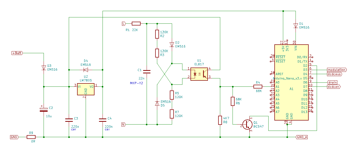

Ich habe deinen Rat befolgt. Der Jitter ist nun,
trotz pollen, nahezu verschwunden. Danke. :)
Die analogRead Abfragen habe ich auf den Scheitelpunkt verlegt.
Die Hardware ist entsprechend angepasst.
(Und kann eigentlich auch ohne Arduino ...) ;)
Als Nulldurchgangsdetektor verwende ich jetzt einen BJT der
D2, den Interruptpin ansteuert.
Damit ist die Hardware zumindest schonmal interruptfähig.
Aktueller Sketch anbei.
> Der IR ist keine hexerei.
Doch für mich schon.
Selbst wenn ich per interrupt mir den Nulldurchgang hole,
sind da ja noch die Monoflops deren Zeitkonstanten
loopabhängig sind.
Ich sehe da für den IR momentan keinen Lösungsweg.

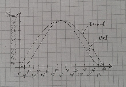

Nochmal zum Thema sinusförmige vs rechteckförmige Stromeinspeisung.
Ich habe die Kurvenform der Leistungs-Momentanwerte aufgezeichnet.
Für die sinusförmige Stromeinspeisung ist die Momentanleistung
gleich sin(U)*sin(I) und das gibt eine Glockenkurve für jede
Halbwelle.
Für die rechteckförmige Konstantstromeinspeisung ist die
Momentanleistung gleich sin(U)*1
und das gibt eine Sinushalbwelle für jede Halbwelle.
Während sich ein Sinus deutlich von einem Rechteck unterscheidet,
ist der Unterschied durch die Multiplikation mit der Netzspannung
gar nicht mal mehr so groß.
Was bei der Sinuseinspeisung auffällt, ist die ausgeprägte
"Wolm". Links und rechts der Nulldurchgänge wird praktisch
nichts eingespeist.
https://de.wikipedia.org/wiki/Datei:Glockenteile.jpg
Wenn man bei der Konstantstromeinspeisung etwa plus minus
20Grad ausspart, kommt man der Sinuseinspeisung sehr nah.
Die Lücken, die der Einspeisegleichrichter hat, stören praktisch
gar nicht und sind sogar erwünscht wenn man sich der
Sinusstromeinspeisung nähern möchte.
Hier spielt mir die technische Ausführung in die Hände,
das kommt mir sehr entgegen.
Also Konstantstromeinspeisung mit 2ms Lücke bei den Nulldurchgängen

Das macht den code ziemlich unverständlich, ich seh da nicht durch.

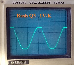

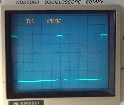

Alt G. schrieb:> Hast du denn hardware die beim nulldurchgang einen pin von 0 auf 5V oder> umgekehrt bringt?
Für den Nulldurchgang habe ich mir etwas ganz Besonderes überlegt.
Zum Einen geht er vom Opto über einen Entkopplungswiderstand
zum Analogpin.
Zum Anderen über einen Entkopplungswiderstand R6 zur Basis

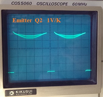

von Q1.
Wie du im Oszillogramm sehen kannst, ist der Nullpunkt etwas
rund und schlecht detektierbar. Deshalb nutze ich die steile
Flanke links und rechts neben dem Nullpunkt.
Ab 0,5V hat die Flankensteilheit ihr Maximum. Dort schaltet
dann auch der Transistor Q1.
Da der Transistor aus der Sättigung kommt, entprellt er den
Umschaltpunkt außerdem.
Um die Flanke sauber zu halten, ist eingangsseitig ein
Tiefpass aus R1 C1 dem Messgleichrichter vorgeschaltet.
Dieser verzögert den Nulldurchgang um 22K*22n=0,5ms
Der Schaltpunkt für den Transistor liegt eben diese 0,5ms
vor dem Schaltpunkt. Beide Zeiten sind entgegengesetzt und
heben sich auf.
An D2 ist damit die steigende Flanke ziemlich treffgenau und
störsicher im Nulldurchgang.
Alt G. schrieb:> Deklaration:
Vielen Dank, ich werde das Versuchen umzusetzen.
Alt G. schrieb:> Das macht den code ziemlich unverständlich, ich seh da nicht durch.
Warte mal bitte, bin dabei den zu überarbeiten.
Erstmal probiere ich den IR.
Alt G. schrieb:> Du hast
Ich habe den Code nun vereinfacht und interrupttauglich
gemacht.
Die Polling und die Interruptversionen sind angefügt.
Ich kann beim Jitter keinen Unterschied erkennen.
Die Interruptversion generiert sporadisch Impulse
die nicht akzeptabel sind. Zum Glück bei abgelötetem
Gate gesehen. Puh!
Wo liegt da jetzt der Fehler?
Ich tendiere doch sehr zum Polling. ;)

Abdul K. schrieb:> Welchen Wirkungsgrad hast du nun? Die vorsintflutlichen
Die Frage überrascht mich jetzt doch.

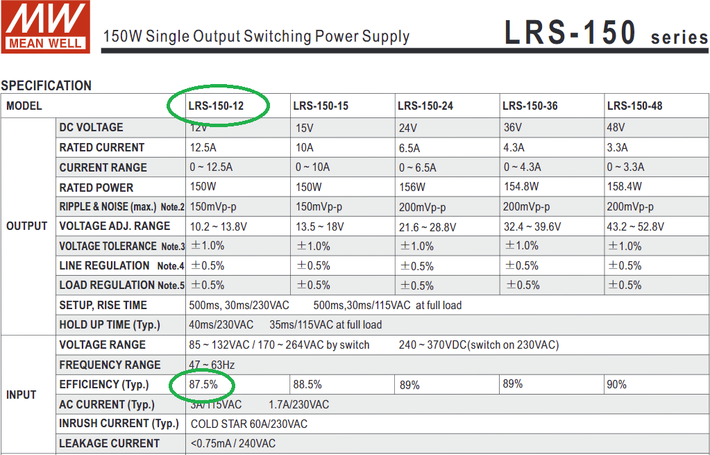

5A*12V=60W DC-Eingangsleistung
48W AC-Ausgangswirkleistung
100%*48W/60W = 80%
Meanwell erreicht mit dem Übertrager 87,5%.
Wenn ich da in die Nähe komme, ist das gut.
Mit über 80% bin ich aber schon glücklich.
Und Ich steigere mich stetig. :)
Käferlein schrieb:> Mit über 80% bin ich aber schon glücklich.
Das ist tatsächlich ziemlich gut für den Ansatz!

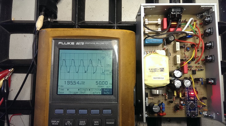

hatten genug Gelegenheit für hochkarätige Vorschläge. ;)
Wobei ... der Aufbau ist so servicefreundlich, dass ich da ruck
zuck austauschen kann.

73
Hans W. schrieb:> Indem man sie entsprechend auswählt/designed.
Warum sucht Meanwell nicht entsprechend aus?
Der Wirkungsgrad würde etwa 10% steigen.
Und ich hätte jetzt über 90% Wirkungsgrad.
Auch bei den GMI und den 12V auf 230V Convertern
ist das Wirkungsgradproblem hauptsächlich der Übertrager.
Wundert mich, wo es da doch so viele Möglichkeiten gibt. ;)
Käferlein schrieb:> Warum sucht Meanwell nicht entsprechend aus?> Der Wirkungsgrad würde etwa 10% steigen.> Und ich hätte jetzt über 90% Wirkungsgrad.

Ich habe jetzt das Signal um den dcdc-converter zu modulieren.
Ab Zeile 190 über 1K5 100nF Tiefpass.
Sieht auch stabil aus, Timing mit KO eingestellt.
Damit steht dann der Leistungssteuerung über den Arduino
nichts mehr im Wege. :)
Auf welcher frequenz schwingt dein dings denn?

Beitrag "Re: Eigenbau Einspeisewechselrichter"Alt G. schrieb:> Funktioniert die leistungsregelung über den modulations-pin eingentlich> sauber? Ist das halbwegs linear?
Ja, funktioniert wunderbar.
Ich muss leider beide Seiten Modulieren.
Für die Ausschaltzeit brauche ich einen gesteuerten
Stromspiegel.
Ich baue gerade um vom analogen Hüllkurvendemodulator auf das
Arduino PWM Signal.
Das finale Konzept steht jetzt.
Ich muss noch an den Bauteilewerten feilen.
Den Einspeisestrom in Zeile 191 werde ich etwas
rechteckiger einstellen.
Im Schaltbild fehlt noch der Einspeisegleichrichter und
das Netzfilter.
Die Ladungspumpe für den FET zum Batterieanklemmen
muss ich noch bauen. Der Platz ist sehr knapp geworden.

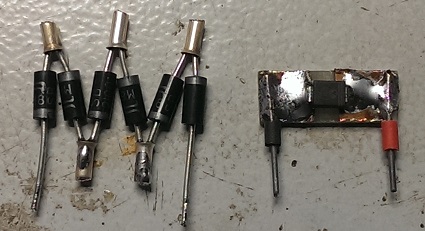

Das links ist eine durchgebrannte Sicherung mit einem
Shuntwiderstand. Eigentlich stecke ich das so in einen
Sicherungshalter zum Messen. Aber ich habe ja die 25mm
Sicherungen und da passt das nicht.
Mit den Werten in Zeile 191 kann ich die Einspeiseleistung beliebig
programmieren.
Und noch ein paar Oszillogramme.
Basis Q3
ist das integrierte PWM-Signal vom Arduino.
Collector Q2
Stromspiegel Ausgang
Emitter Q2
Emitter Stromspiegel
Drain Q5
An der Hüllkurve bildet sich die Form des Netzsinus für
die Zeitspanne dcdcan aus.
Das hatte ich mir demoduliert, bevor ich mit dem Arduino
ein passendes Signal erzeugen konnte.
So ähnlich muss ich mir das PWM-Signal vom Arduino programmieren.
Diese constrain Funktion ist da wirklich praktisch.
PS:
Die PWM vom Arduino im ersten Bild ist negativ gerichtet.
Das ist für mich praktischer und macht es möglich die
Sinusberechnung im arduino während des Nulldurchgangs
zu stoppen.
FDP8DN5N10C
Der Wirkungsgrad ist nun >80%.
Nach dem Treiberwechsel war das Ansteuersignal am Gate
zwar schon akzeptabel, aber das kam wohl im Transistor
nicht an.
Mit dem neuen FET hat sich das alles gravierend verbessert.
Deutlich schnelleres Schalten und weniger Erwärmung des
Transistors. Der Streifen aus Kupferblech hat auch noch
mal was gebracht.
Es lohnt also nach aktuellen, für den Zweck geeigneten,
Transistoren zu suchen.
Auch Schaltfrequenzen um die 150KHz lassen sich auf
Lochraster mit guten Resultaten realisieren.
Am Snubber fallen noch 80V bei 4K7 ab. da ist noch
etwas Einsparpotential. Ich warte noch auf das Buck-
Modul um die Energie zurück in die Batterie zu speisen.
Ich hoffe, dafür ist noch irgendwo Platz.

Zum Widerstandbrücken nehme ich einen IRLB3034.
Ist praktisch ein Stück Draht.
Es gibt noch einen niederohmigeren FET, IRFB7430,
aber dafür bestelle ich nicht extra.

Ich werde eine Tabelle mit switch case programmieren wie da:

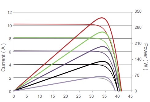

Hast du schonmal die Kennlinie eines Solarmoduls gesehen?
Merkst du nicht was du da schreibst?
Eine Stromquelle sieht 1A ripple. ;)
Die Spannung an der Solarzelle bekommt eine 100Hz Welligkeit
je nach Parallelkapazität die du ihr gönnst.
Was hast du jetzt für ein Problem, bei dem ich dir helfen soll?
Hans W. schrieb:> Ich sag nur soviel:
Ich habe dein Problem in LTSpice geschoben.
Käferlein schrieb:> Die Spannung an der Solarzelle bekommt eine 100Hz Welligkeit> je nach Parallelkapazität die du ihr gönnst.
Ich habe mein 335Wp Modul unter Volllast simuliert.
Du bekommst mit 4700µF eine Welligkeit von 4Vpp.
Ich muss mal nachsehen, was der GMI-500 da an Kapazität hat
und simulieren ob die Welligkeit am MPP da Probleme bereitet.
Ja, habe ich.
Habe mir gerade schnell ein minimal-Model gebastelt.
Da komme ich bei 100mF und nur der Berücksichtigung eines 50Hz Ripples
auf 95% MPP Effizienz. Bei 10mF noch 92%.
Damit verlierst du also nochmal 5-10% von dem, was das Panel könnte.

Hans W. schrieb:> 50Hz Ripples
Das ist ein falscher Ansatz, weil die Leistung bei jeder
Halbwelle entnommen wird. Also 100Hz Welligkeit.

Hans W. schrieb:> Rein vom Aufbau würde ich von massiven Störungen um 50-150Mhz ausgehen.> Das macht dir die SiC Diode und ist meistens ziemlich hartnäckig...
Auch das ist wieder ein Problem dieser speziellen Inverter-Topologie,
oder? Also wenn ich meinen Inverter mit einer anderen Schaltung baue
dann habe ich zumindest das Problem nicht (dafür vermutlich andere
Probleme, schauen wir dann mal).
Hättest du eine Idee wie man die HERIC-FETs sinnvoll ansteuern kann? Das
muss in irgendeiner Form isoliert sein, nur wie am besten? Mit einem
Gate-Trafo bzw. mit 2 Gate-Trafos und Optokopplern auf der Ausgangsseite
um diese schnell zu entladen?

Anja G. schrieb:> Das PV Modul nimmt einem wohl alles was nicht "glatt" ist> übel und straft einen mit einem schlechteren Wirkungsgrad.
Gilt zum Glück nicht für meine Jinkos. :)
Siehe Kennlinie.
Anja G. schrieb:> Hans W. schrieb:>> Rein vom Aufbau würde ich von massiven Störungen um 50-150Mhz ausgehen.>> Das macht dir die SiC Diode und ist meistens ziemlich hartnäckig...>> Auch das ist wieder ein Problem dieser speziellen Inverter-Topologie,> oder? Also wenn ich meinen Inverter mit einer anderen Schaltung baue> dann habe ich zumindest das Problem nicht (dafür vermutlich andere> Probleme, schauen wir dann mal).
Die Dioden haben 2V Flusspannung und sind recht schnell. Wenn der Strom
"Abreißt" Produziert das eine ziemlich scharfe Flanke. Das macht
Störungen. Vor allem im gewählten mechanischen Aufbau. Aus gutem Grund
will man Primär und Sekundärhalbleiter (oft/meist) nicht auf demselben
Kühlkörper. Da provoziert man sich ohne Grund einen relevanten
Koppelpfad.

https://www.skyworksinc.com/Products/Isolation/Si822x-3x-Isolated-Gate-Drivers)
und billigen 5V/12V DC/DC zur Versorgung rangehen. Wenn du das Timing
halbwegs optimiert hast, kannst du immer noch schauen, ob du mit
Gate-Trafos und Treibern auf der PV-Seite klarkommst, oder du besser die
billigen DC/DC Wandler durch etwas passenderes/billiger/effizienteres
ersetzt (z.B. ein paar npn/pnp Pärchen und ISDN Trafos)
Für die 2 Schalter auf der Niederspannungsseite hast du auch
verhältnismäßig geringe Anforderungen. Halbwegs schnell und niedriger
RDSon.
Wenn du brutal rangehen willst, wären da DirectFETs eine
Idee:IRF7580MTRPBF hätte 3mOhm und kann 60V :)
Wenn solche Störungen vorhanden sind, sind die HF-Störfrequenzen
einigermaßen frequenzkonstant?
Falls ja, könnte man diese Störungen nicht am Entstehungsort
schmalbandig wegfiltern (mit was LC-artigem o.ä.)?
Hans W. schrieb:> Anja G. schrieb:>> Hans W. schrieb:>>> Rein vom Aufbau würde ich von massiven Störungen um 50-150Mhz ausgehen.>>> Das macht dir die SiC Diode und ist meistens ziemlich hartnäckig...>>>> Auch das ist wieder ein Problem dieser speziellen Inverter-Topologie,>> oder? Also wenn ich meinen Inverter mit einer anderen Schaltung baue>> dann habe ich zumindest das Problem nicht (dafür vermutlich andere>> Probleme, schauen wir dann mal).>> Die Dioden haben 2V Flusspannung und sind recht schnell. Wenn der Strom> "Abreißt" Produziert das eine ziemlich scharfe Flanke. Das macht> Störungen. Vor allem im gewählten mechanischen Aufbau. Aus gutem Grund> will man Primär und Sekundärhalbleiter (oft/meist) nicht auf demselben> Kühlkörper. Da provoziert man sich ohne Grund einen relevanten> Koppelpfad.
Okay verstanden. Wenn du aber die Frequenz schonmal so gut "raten"
kannst dann kann man da mehr oder weniger gezielt mit einem Netzfilter
rangehen, und ein geerdetes Gehäuse tut dann sein übriges (hoffentlich).
Solange sich niemand in der Nachbarschaft beschwert dürfte eine erhöhte
Aussendung von EMV nicht weiter schlimm sein, oder? Ich habe die
VS-16EDU06-M3/I eingeplant, die sollten da besser sein weil die
Forward-Voltage niedriger ist? Die VX60202PW-M3/P als Schottky sollten
auch nicht solche Probleme haben, also habe ich das Problem dadurch
nicht? Oder wird es dadurch noch schlimmer weil diese Teile noch
schneller schalten?

Ich wollte eigentlich versuchen ohne DC-DC-Wandler dort auszukommen und
hatte sogar gehofft, dass man irgendwie mit einem Trafo gleich beide
FETs ansteuern kann, also mit einer Mittelanzapfung oder 2 Ausgängen
weil diese immer entgegengesetzt geschaltet werden müssen? Das würde den
Platzverbrauch deutlich reduzieren, ich bin jetzt schon bei 100x200mm
Platinengröße und da ist noch nicht mal alles drauf, aber ein bisschen
Platz ist auch noch da und ich hoffe nicht nochmal größer werden zu
müssen. Beim Leistungsteil habe ich Leiterbahnen auf beiden Seiten
vorgesehen im endgültigen Design, alles andere ist aktuell noch 1 Layer

Ich peile ja eher so das doppelte an, die PV Panele die ich nutzen
möchte haben 380W, das ist natürlich eine Peak-Angabe und die Neigung
wird hier auch nicht optimal sein. Der Kurzschlussstrom liegt bei ca.
11.5A, der MPP Strom bei 10.9A bei ca. 35V. Würde ich andere Panele mit
415W bekommen würde ich die nehmen, also sollte ich wohl von 400W
ausgehen die der Inverter leisten muss. Bis 12A sollten die
Induktivitäten die ich ausgewählt habe es noch mitmachen, die
PCV-2-104-10L wären das und da ist die Erwärmung um 40°C der
limitierende Faktor, da die aber bis 125°C aushalten sollte da auch noch
mehr Erwärmung möglich sein, zumindest kurzzeitig. Laut Datenblatt
bleibt die Induktivität bis knapp über 12A konstant, also sollte alles
gut sein wenn die nicht zu heiß werden sodass die Isolierung schmilzt.
Die sollen wohl bis zu 130°C aushalten, und bei 85°C Umgebungstemperatur
wohl immer noch ihren Strom von 10.1A aushalten, wenn es also kühler
bleibt dürfte ich da hoffentlich noch 1-2A mehr drüber schicken können,
zumal ich das erreichen der Peak-Leistung hier in unseren Breitengraden
für längere Zeit sowieso für utopisch halte, erst recht bei nicht
optimaler Modulneigung. Notfalls muss ich da halt mit einem Lüfter
draufblasen um die Induktivitäten zu kühlen, solange sie nicht in die
Sättigung gehen sollte es keine Probleme geben und das scheint laut
Datenblatt unter Berücksichtigung der Modulparameter unmöglich zu sein.

Käferlein schrieb:> Anja G. schrieb:>> Das PV Modul nimmt einem wohl alles was nicht "glatt" ist>> übel und straft einen mit einem schlechteren Wirkungsgrad.>> Was mich interessiert, wie kommst du eigentlich darauf?> Ist doch hier> Beitrag "Re: Eigenbau Einspeisewechselrichter"> und hier> Beitrag "Re: Eigenbau Einspeisewechselrichter"> glasklar widerlegt.
Ich war dem (Irr?)glauben aufgesessen, dass diese Kurve sich
ausschließlich auf keinen Ripple bezieht und mit steigendem Ripple sich
die Kurve quasi verschiebt. Aber scheinbar wandert man einfach nur
ziemlich schnell auf der Kurve und sonst ist es nicht weiter schlimm?

Anja G. schrieb:> Aber scheinbar wandert man einfach nur ziemlich schnell auf der Kurve> und sonst ist es nicht weiter schlimm?
Schlimm ist relativ.. du musst halt im Mittel etwas unter dem MPP sein
damit sich das ausgeht. Und genau da ist das Problem wenn du insgesamt
>90% anpeilst.

Kurzschlusstest bestanden. :)
Ich habe getestet, ob der Einspeisewechselrichter einen
Kurzschluss auf der 230VAC Seite überlebt.
Ja, tut er. Die flinken Sicherungen am Eingang sind
heile geblieben.
Die elektronische Netzüberwachung funktioniert
einwandfrei.
________________________________________________________________
Freunde, nehmt keine Ratschläge von Leuten an, die Euch
mit Netztrafos kommen. Das endet in einer Sackgasse.
Schaut auf die entsprechenden Industriegeräte!
Hätte ich auf diese Figuren hier gehört, hätte ich heute
keinen selbstgebauten Einspeisewechselrichter.
Und glaubt mir, so etwas entsteht nicht indem man
Bauteile in eine Blechdose kippt und schüttelt.
Hier im Thread wurde die China-Schaltung korrekt
dimensioniert, simuliert und praktisch aufgebaut.
Das ist der Schlüssel zum Erfolg.

Eine Frima deren Angaben man trauen kann ist Meanwell.

Da es dort um die HERIC-FETs geht haben diese eine Taktfrequenz von
100Hz, das 10-50 Fache wäre somit noch ziemlich human. Wäre das denn so
wie ich es im Anhang gezeichnet habe richtig? Die FETs würden dann durch
den Trafo ge- bzw. entladen und zwar automatisch "entgegengesetzt"
sodass immer einer durchsteuert und der andere sperrt. Um zu steuern
welcher nun durchsteuern soll wird PRI_1 mit GND verbunden und PRI_2 mit
einer Frequenz angesteuert, im Nulldurchgang wird das ganze umgedreht
und PRI_2 wird auf GND gelegt und PRI_1 mit der Frequenz versehen.
Verstehe ich das richtig? Der SD250 ist für 10-250kHz ausgelegt, also
könnte ich diesen zum Beispiel mit 50kHz betreiben. Ist die Sache
wirklich so einfach?

Anja G. schrieb:>>> oder welchen Vorteil habe ich mit mehr Layern?>>>> Du kannst die Leitungen kürzer halten. Kreuzungen sind einfacher. Es>> gibt übrigens auch die Technik die Layer so zu gestallten, dass diese>> abschirmend wirken. Es gibt sogar den Aufbau, da sind das>> impedanzangepaßte Hohlleiter zwischen den Komponenten.>> Um die Leitungen kurz zu halten könnte ich doch auch Drahtbrücken> nutzen?
Wenn du schnell schalten willst, brauchst du Gate und Source nahe am
Treiberausgang. Ansonsten wird die Induktivität unnötig groß und du
bekommst EMV Probleme.
73

Anja G. schrieb:> Was Käferlein gerne wissen möchte ist, ob die Art der Verbindung> relevant ist oder ob man auch Drahtbrücken anstelle von Leiterbahnen> nehmen kann.
Genau. Gerade bei Punktraster hat man da ja die Qual der Wahl.
Anja G. schrieb:> So ganz verstehe ich aber jetzt noch nicht warum dann> Gate-Vorwiderstände verwendet werden
Au verdammt, da ist irgendwie ein 6R8 beim Schütteln
hingefallen. Ich habe keine Ahnung warum der da
ist und wieso der 6R8 hat.
https://www.youtube.com/watch?v=hQ8tY0c-s04
Anja G. schrieb:> So ganz verstehe ich aber jetzt noch nicht warum dann> Gate-Vorwiderstände verwendet werden, das widerspricht dem ganzen doch> und bringt die hohe Schaltgeschwindigkeit wieder etwas runter? Ist eine> lange Leiterbahn nicht irgendwie auch eine Form von Gate-Vorwiderstand?> Oder ist die parasitäre Kapazität da zu sehr störend?
Mit dem Widerstand stellst du in 1. Linie den Peak-Strom ein.
Ja, auch das Schaltverhalten kann verändert werden, aber eigentlich
willst du möglichst schnell schalten.
Hast du ein dV/dt Problem in irgendwelchen anderen Bauteilen, dann
nimmst du eben einen kleineren Treiber (mit passenden Widerständen).
Man kann übrigens auch langsam ein und schnell aus schalten (oder
umgekehrt)... ein paar Dioden dazu und schon gibt's da ein reichhaltiges
Betätigungsfeld.
Das ist jetzt aber schon etwas exotisch.
Anja G. schrieb:> Ich habe hier> teilweise 70mm zum Gate :/ Die GND-Verbindung ist nicht wirklich kürzer,> eher noch länger... Andere sind dafür nur wenige mm lang. Ohne da auf 4> Layer zu gehen wüsste ich leider auch nicht wie man das reparieren kann,> also einfach das beste hoffen?
Uiuiuiui... überleg mal. Die hast einen C (das Gate) eine "Luftspule"
(also die Leitung) und einen kleinen Dämfungswiderstand
(Gate-Widerstand). Was könnte das sein?
So ein Schwingkreis kann dir allerhand dumme Effekte bringen... von
toten Transistoren bis extreme Störungen.
Daher Treiber ganz zum Transistor und bei der Leitungsführung auf
niedrige Induktivität achten (also Gate/Source Leitung nahe bei einander
führen).
73
Käferlein schrieb:> Au verdammt, da ist irgendwie ein 6R8 beim Schütteln> hingefallen.
Merkt man.
Ein Treiber der 4.5A kann einzusetzen und dann nominal nur 1.2A
rauszuziehen ist irgendwie sinnfrei...
Mit dem Gatewiderstand vom Transistor und deinem Treiber
Ausgangswiderstand kannst du eigentlich fast auf einen zusätzlichen
verzichten... aber gut... mach nur...

https://www.mikrocontroller.net/attachment/573203/LRS-150-Wirkungsgrad.png
Bei Meanwell sinkt der Wirkungsgrad mit der Spannung.
Ich meine, dass sind Gleichrichterverluste. Nicht der
Übertrager. Der Wirkungsgrad des Übertragers wird bei
allen Modellen ähnlich sein. Also rücken 90% durchaus in
greifbare Nähe.

Moment, da reden wir glaube ich aneinander vorbei. Ich verwende die
HERIC-Topologie, dadurch habe ich einmal eine normale H-Brücke die ich
"ganz normal" mit zwei UCC27712 ansteuern wollte. Das sollte so möglich
sein. Nun habe ich aber zusätzlich noch die 2 FETs die aus der H-Brücke
die HERIC Schaltung machen, und davon wird für jede Halbwelle einer
eingeschaltet und der bleibt dann bis zum Nulldurchgang eingeschaltet,
macht die 100Hz, oder nicht? Recht hast du natürlich mit den Totzeiten,
da muss ich wohl tatsächlich vor dem Nulldurchgang abschalten und nach
dem Nulldurchgang den jeweils anderen erst einschalten, also doch 2
Übertrager. Einen der HERIC-FETs könnte ich wohl auch mit einem
isolierten Treiber und einer Bootstrap-Schaltung ansteuern, aber der
zweite muss wohl zwangsläufig irgendwie eine "Hilfsspannung" bekommen da
dieser dem anderen "entgegen" steht.
Könnte man die HERIC-Schaltung eigentlich auch mit TRIACs anstelle von
FETs machen? Ich vermute die Effizienz leidet darunter? Dafür ist es
netter anzusteuern....
Lies dir Mal das durch: https://www.ti.com/lit/slua618
Deine Schaltung würde den Transistor die ganze Zeit ein und wieder aus
schalten.
Da wird normal eine Diode und ein Widerstand verwendet damit der
Transistor offen bleibt und sich bei ausbleibenden Signal wieder
schließt.
Ich habe oben Mal geschrieben, dass es tatsächlich etwas problematisch
ist, mit Trafos lange offen zu halten und gleichzeitig schnell und
definiert ein/aus zu schalten...
73

Das könnte auch daran liegen das bisher niemand eine vollständige und
revisionierte Schaltung gesehen hat.
Da kommen in schneller Abfolge kleine Schnipsel und Angaben im Fließtext
und heute ist nicht mehr aktuell was Du gestern geschrieben hast.
Mach doch mal einfach einen vollständigen Schaltplan + Timing Diagramm
der Controll Logig .
Deine Messungen scheinst Du mit uralten ausgemusterten Zeiger
Einbausintrumenten zu machen, die auch noch im unterne Drittel ihres
Messbereiches betrieben werden und bei denen ziemlich unklar ist wie
genau die Messen und wie die mit den pulsförmigen Verläufen
zurechtkommen.
Dein Oszi scheint ebenso aus der E-Schrott Kiste des letzen Jahrtausends
zu kommen.
Ist mir ein Rätsel wie man mit so einem flatterigen Gerätepark exakte
Aussagen treffen will.
Kann sein dass Du 86% Effizienz erreicht hast, kann sein das das 10%
weniger ist.
Für die Baugröße und die verwendeten Bauteile ist 86% bei 50W
Einspeisung nicht gerade zum niederknien.
Schon garnicht dafür das Dir EMI komplett am *rsch vorbei geht und Du
weder befilterst noch dafür Schaltzeiten langsam auslegst.
Boost / Flyback ist eben so einfach das man das immer irgendwie zum
laufen bekommt, wenn man sich die Latte nur schön niedrig legt.
Du hälst Dich mit 50W ja ganz weit aus jedem kritischen Bereich heraus
und feierst Dich trotzdem permanent dafür nicht auf die Profis gehört zu
haben.
Im EMI Labor würdest Du leitungsgebunden und gestrahlt komplett aus der
Kurve fliegen.
Bei steigender Einspeiseleistung würden Dir die Probleme weit über den
Kopf wachsen.
Aber Du findest Dich MEGA Krass, weil Du das einfachste aller
Schaltnetzteilkonzepte mit massiv überdimensionierten Bauteilen im ganz
niedrigen Leistungsbereich hinbekommen hast

Anbei die Elkoladeschaltung. Leider ist mir nichts Einfacheres
dafür eingefallen.
Start des Einspeisegleichrichters:
Q9 wird mit einem Taster / Optokoppler kurz zwischen
Collector und GND gebrückt.
Q7 leitet und über R26 werden die Elkos C16 und C18 aufgeladen.
Währenddessen startet der Arduino. Im Setup Zeile 78 wird der
Elkoladepin D10 HIGH gesetzt. Dadurch geht die Schaltung
in Selbsthaltung.
Nach einem delay von zwei Sekunden in Zeile 85, wird die
Ladungspumpe in Zeile 87 eingeschaltet.
Die 31KHz steuern eine Hälfte des TC4424A welcher mit den
Dioden D7 und D8 die Ladungspumpe bildet.
Nun bekommt Q5 am Gate gegenüber Source nochmal knapp 12V
und leitet. Damit ist die Ladeschaltung überbrückt.
Nach weiteren zwei Sekunden wird in Zeile 90 die Selbsthaltung
der Ladeschaltung ausgeschaltet.
Auch C21 R37 unterbrechen die Selbsthaltung nach einigen Sekunden
Ab Zeile 91 wird die Batteriespannung kontrolliert.
ist sie zu niedrig, wird in Zeile 99 die Ladungspumpe
ausgeschaltet. Da auch die Elkoladeschaltung aus ist,
schaltet sich das Gerät komplett ab und nimmt dabei
keinen weiteren Strom aus der Batterie.
(Mit ist besonders wichtig, dass die Schaltung nicht die
Batterie leerfuttern kann.)
Diese Abschaltung gibt es auch in der Loop in Zeile 134.
Für das Wochenende ist geplant die fehlende Gehäuse Seitenwand
zu fertigen und noch einen Verpolungsschutz mit einem IRLB3034 in der
negativen Batterieleitung zu basteln.
An dem N-FET fallen knapp 10mV ab.

Käferlein schrieb:> Da auch die Elkoladeschaltung aus ist,> schaltet sich das Gerät komplett ab und nimmt dabei> keinen weiteren Strom aus der Batterie.> (Mir ist besonders wichtig, dass die Schaltung nicht die> Batterie leerfuttern kann.)
Das wäre mir auch das wichtigste!
Am Schaltplan versuche ich gerade das zu ergründen. Mir fällt dabei auf,
dass die Body-Diode aber noch in Durchlassrichtung zeigt bei Q5. Das
bedeutet das noch Ruhestrom aus der Batterie gezogen wird. An der Stelle
hänge ich gerade. Frage mich ob da zwei gleiche Mosfets als
Analogschalter verschaltet wären, aber nur einer gezeichnet.
Käferlein schrieb:> Sieht nur so aus. Vergrößerung im Anhang.
Danke. Jetzt kann ich es auch erkennen.
Der Schaltungsteil um C19 lädt sich mit den Überschwingern während der
Flybackphasen auf.

Dieter schrieb:> Der Schaltungsteil um C19 lädt sich mit den Überschwingern während der> Flybackphasen auf.
Der 220µF ist raus. Da genügt jetzt auch weniger, weil es
eine Spannungsregelung für die Maximale Drainspannung
über R34 und D13 zu Q8 gibt. Ich kann mir also mit der
Abfrage Zeit lassen ohne, dass der Sperrwandler hoch läuft
und kaputt geht.
Mit Zeit lassen meine ich, einmal im Netzscheitelpunkt
abzufragen
C19 ist Teil der anti Inselbildungsschaltung.
Ab Zeile 112 wird der logische Pegel am drainpin
abgefragt und schaltet den dcdc-Converter ab,
wenn die Netzspannung weg ist.
Für das anti-Islanding gibt es dreifache Sicherheit.
Zum einen macht der Einspeisegleichrichter das
selbst, hardwareseitig. * Dann kommt noch die
Softwareabschaltung ausgelöst durch den Drainpin.
Und auch da gibt es noch eine Variante, der fehlende
Nulldurchgang verhindert das wieder Starten des dcdc-
Converters.
*Das ist ein ganz wichtiger Sicherheitsaspekt den der
Einspeisegleichrichter von Natur aus mit bringt.
Bei den fremdgetakteten Brücken am Zwischenkreis
hast du das nicht.
Ich habe Euch nicht ohne Grund gesagt, dass die
Schaltung des Einspeisegleichrichters genial
und sicher ist.
