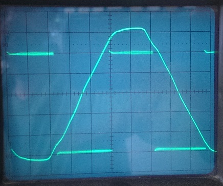

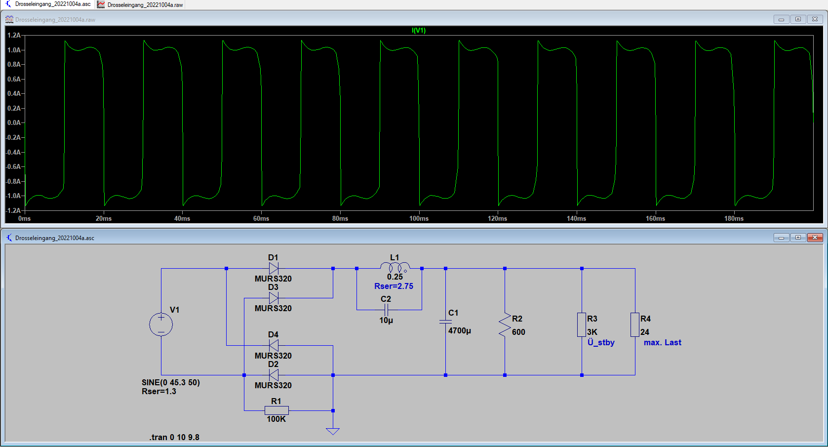

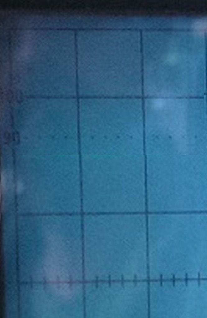

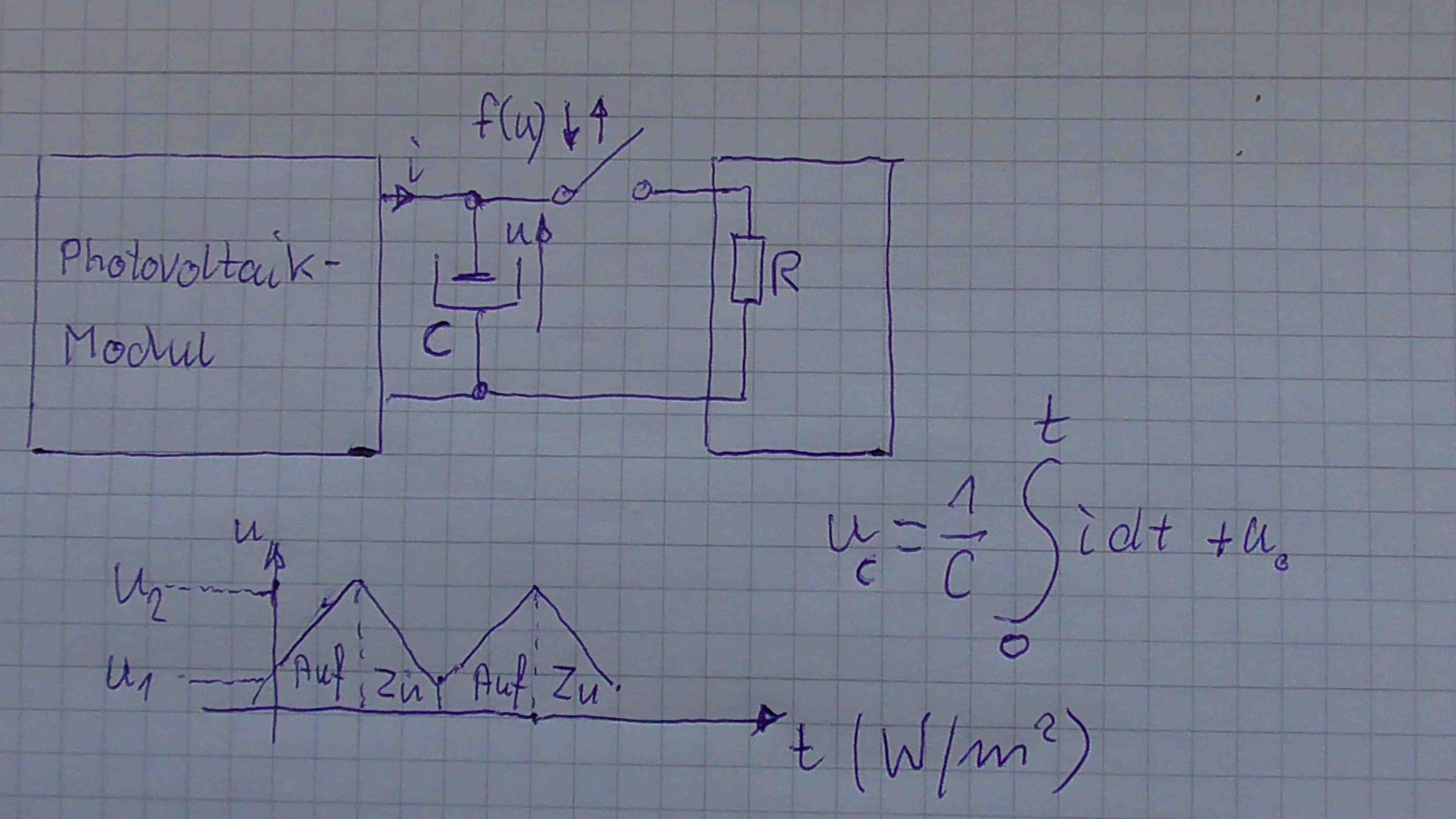

Genau. Das schrägansteigende Dach ist Ausdruck der Konstantstromspeisung
des Kondensators durch die wirksame Netzinduktivität.
von Alt G. (altgr)

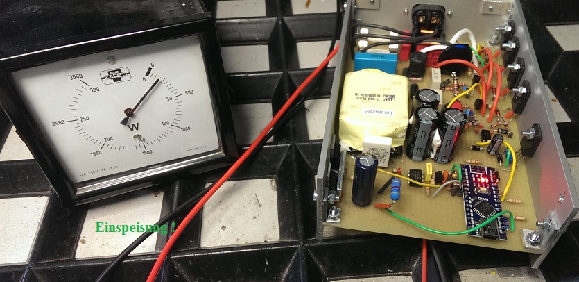

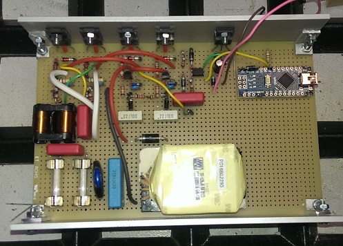

Käferlein schrieb:
> Das dcdcstart Signal ist da. Es wird die Stromquelle aktiviren.
> Die Hardware kann kommen.
> Wenn ich mir den Netztrapetz so ansehe, frage ich mich wozu
> ich da einen Sinus machen soll. Erstmal nicht.
> Der Sketch läuft ohne Interrupt. Wenn den jemand einbauen
> möchte, bitte. Ich teste das dann gerne aus.
> Interessiert mich was das bringt.

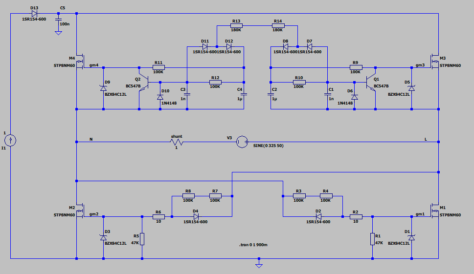

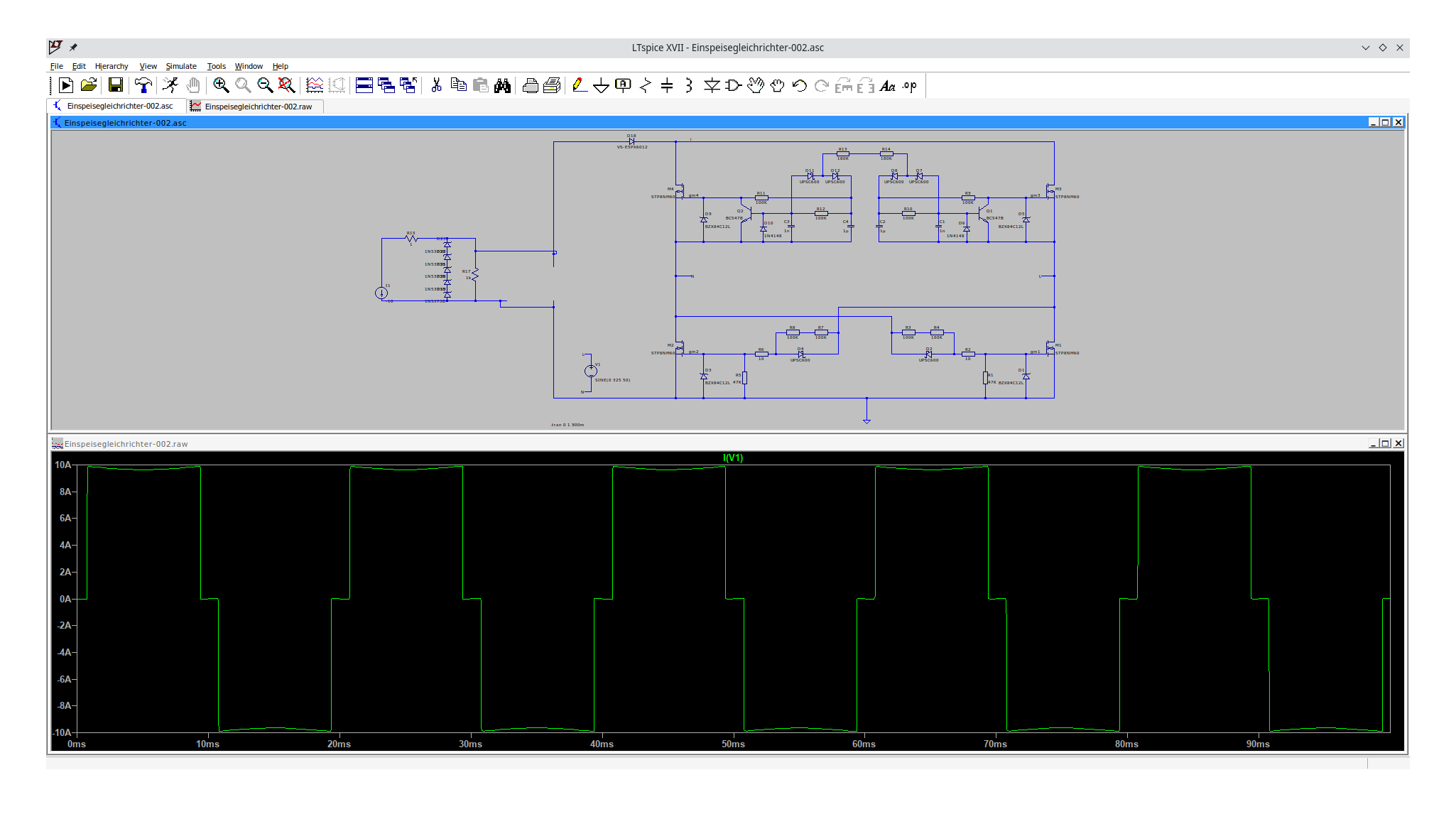

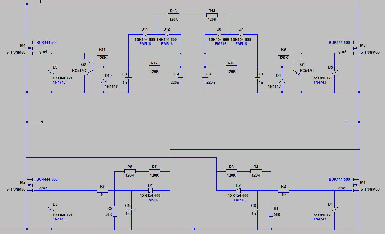

Sieht gut aus, Grats!
Bin gespannt wie du dann dcstart/stop umgesetzt.
Das rechteck einspeisen dürfte bei kleiner leistung kein problem sein.
Mein sinus zuhause sieht wesentlich kaputter aus, der hat "ecken" drin.
Wahrscheinlich nachbar 2 häuser weiter mit seiner 10kwp anlage.

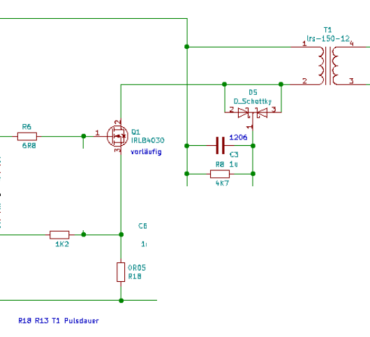

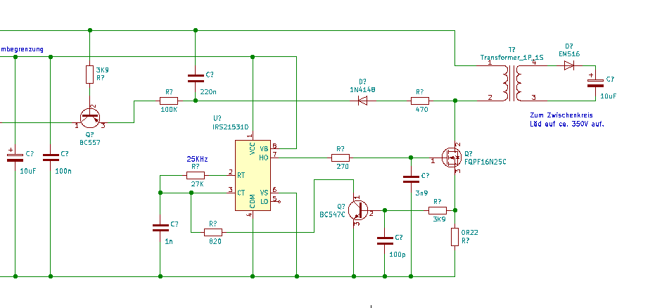

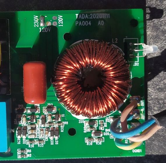

Jezt habe ich gefunden, was mich stört. Und zwar ist bei kleinen
Ausgangsspannungen doch der Fall, daß ein Kern beim Folgeimpuls noch
nicht unbedingt schon den gesamten Fluß abgebaut hat. Darauf gestoßen,
als ich den MC44603 fand. schaut mal ins datenblatt, degaussing. Braucht
aber Hilfswicklung. Wie kommt man um das Problem drumrum?
Vielleicht sind die Kerne der Billiginverter auch deswegen so heiß?
von Max M. (Gast)
Ferrite haben bei hohen Temperaturen die geringsten
Ummagnetisierverluste.
N87 z.B. bei 100°C. Der Kupferwiderstand steigt hingegen.
Daher legt man die so aus, das die bei max Last die geringsten Verluste
haben.

von Käferlein (Gast)
Max M. schrieb:
> Dioden statt Synchrongleichrichtung verbraten grob 1W pro A + beliebig
> viel mehr an den Flanken, je nachdem wie schnell die sind.
Ja, die Sekundärdioden sind hier kein Problem im Gegensatz
zu Netzteilen, die eine kleine Ausgangsspannung generieren
müssen. Das kommt mir zu Gute.
Für 50W muss die Diode 1A-2A machen. Das wird ohne Kühlkörper gehen.
Irgendwelche Vorschläge für eine schnelle, spannungsfeste Diode?
Ich bin da noch auf dem Stand RGP30M, UF5408.
https://www.vishay.com/docs/88756/uf5400.pdf

von Hans W. (Firma: Wilhelm.Consulting) (hans-)
Ich muss Max eigentlich auf kompletter Linie recht geben.
Das hier beschriebene ist absoluter Schmarrn!
Einen Faktor 8..9 mit einem Booster ist realistisch machbar.
Alles darüber ist schon hohe Kunst!
Von >90% Wirkungsgrad spreche ich da aber nicht! Da muss man über alle
Bauteile schon sowas von genau wissen, was die so tun, dass man das
vernünftig auslegen kann. Wahllos irgendwas zusammenzustöpseln, was sich
im Datenblatt gut anhört, wird nicht funktionieren!

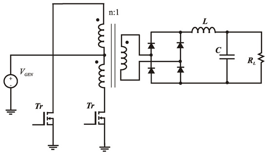

Ich wiederhole es nochmal. Macht einen Buck-Stromregler der euch einen
2x12V/230V Trafo sekundär einspeist (also Anzapfung an positiven
Zwischenkreis und an den beiden anderen Anschlüssen 2 Transistoren).
Das ist mit vernünftigem Aufwand in den Griff zu kriegen und der
Wirkungsgrad wird höchst wahrscheinliche besser sein wie diese
Zusammengeschusterten "Trickschaltungen".
Irgendein Netzteil zu kannibalisieren klingt in der Theorie gut, aber
nachdem du absolut keine Parameter der Schaltung kennst, ist das
ziemlich sinnfrei. Es sei denn, du hast ein ziemlich gut ausgestattetes
Labor zur Hand, in dem du die Induktivitäten charakterisieren kannst.
Dann kannst du aber auch gleich die Kerne bestellen und selbst
bewickeln...
Max M. schrieb:
> Ich denke Du willst alles selber bauen um 'die Kontrolle' (über was auch
> immer) zu behalten?
> Der Meanwell Sperrwandler kommt wahrscheinlich aus der gleichen
> Produktionszone wie der China WR.
Du denkst auch ich bekäme Probleme mit den Zwischenkreiselkos.
Da kann man nichts machen.
Max M. schrieb:
> Die Rippleströme heizen ausserdem die Zwischenkreiselkos
Max M. schrieb:
> weil Du
> nicht wirklich misst.
Ach aus der Ecke kommt der "Max". ;)
Hans W. schrieb:
> Irgendein Netzteil
Hans W. schrieb:
> 2x12V/230V Trafo
Den Übertrager von Meanwell soll ich nicht verwenden
aber einen 12V Netztrafo.
Bestechende Logik.
Der Wirkungsgrad von der Einspeisebrücke ist vergleichbar mit
einem Stück Draht. Das ist ein synchroner Netzgleichrichter!
Ich denke eine Induktivitätsmessung und das Übersetzungsverhältinis
ermitteln, schaffe ich gerade noch. ;)
Der Nächste bitte.
Mein WR wird erstmal aus einer 12V Batterie versorgt,
die von der Insel geladen wird.

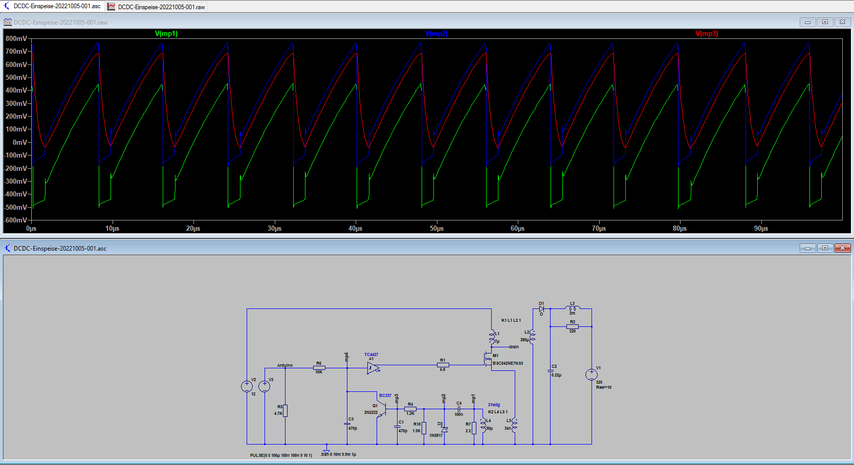

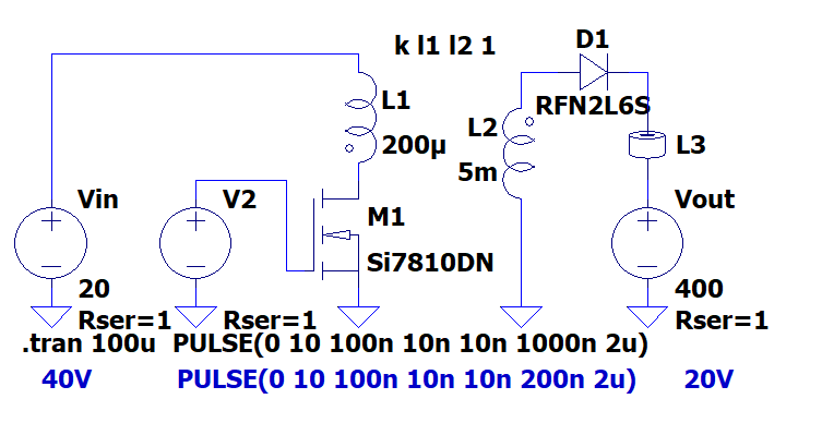

Helge schrieb:
> ich hab das mal so durchgespielt
Ich auch. Hier mein angestrebtes Konzept.
Vorbehaltlich der noch zu bestimmenden Daten vom Meanwell Übertrager ...
Helge schrieb:
> Bei diesem Konzept ist die Ausgangsspannung zwischen 20V und
> 350V, die Eingangsspannung zwischen 20V und 40V, um alle
> betriebszustände abzudecken.
https://www.mikrocontroller.net/attachment/571184/dcdcstart-20220922.jpg
etwa 200V bis 325V. Erstmal. Eingang 12V Akku.

Ich wäre froh würd mir jemand die charakteristika der im $40 GTI
verwendeten 25V -> 350V push-pull trafo hochsetzer erklären. Wo genau
geschieht da die umsetzung von pwm-verhältniss zu ausgangsspannung? In
der induktivität nach dem gleichrichter?
von Helge (Gast)
Auf einen einzigen Betriebszustand kriegt mans immer brauchbar hin :-)
Ich denke aber, schon kurz nach durchschalten der "Umklappstufe" am
Ausgang muß das sicher laufen. Ich fürchte, das gibt noch bissel
magischen Rauch.
Keine Ahnung.
Alt G. schrieb:
> Wo genau
Ja, ist ein klassischer Durchflusswandler.
Ab den Dioden läuft das wie ein Buck-Concerter.
Das linke Ende von L geht auf 400V,
dann auf GND und der Mittelwert stellt sich an C ein.
Mindestlast  erforderlich, sonnst läuft die
Spannung weich nach oben. Lässt sich aber ausregeln
oder du lebst damit.

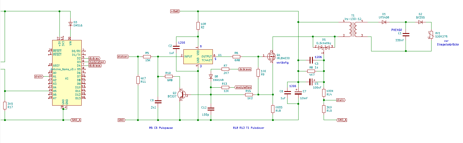

https://www.mikrocontroller.net/attachment/570909/Sperrwandler-IRS21531D-Schema.png
Kurzschluss und Leerlaufsicher, 0V bis 350V Ausgang. Läuft

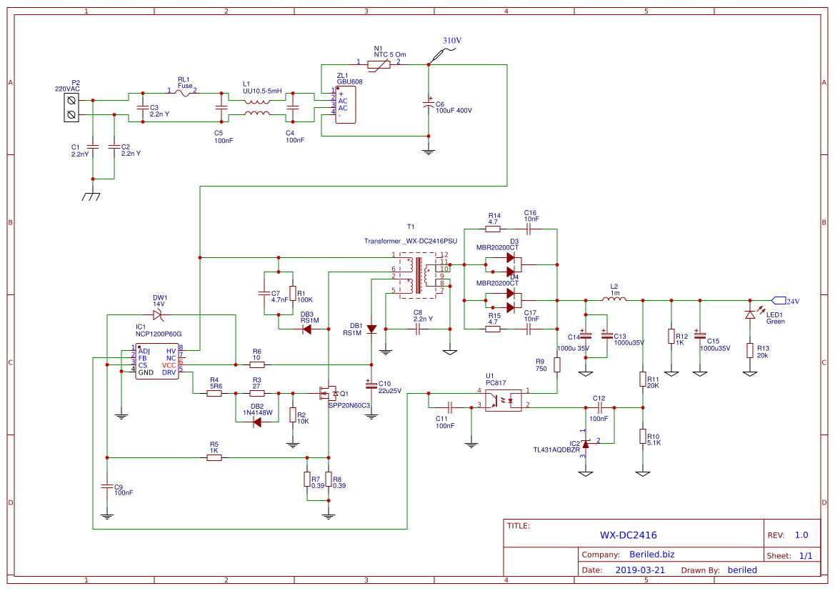

an meiner Insel als Zwischenkreislader. (Stromquelle)

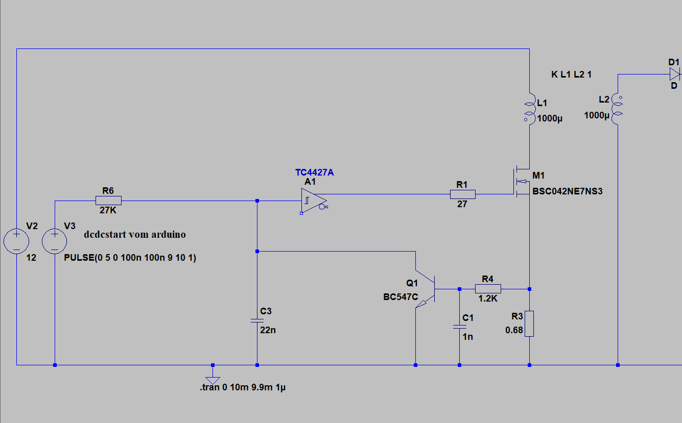

von Max M. (Gast)
Jaja, bei LTspice sieht das alles so easy aus, mit idealen Übertragern.
Du willst also mit einem 1/1 Übertrager von 12V auf 350V hoch.
Also muss der Prim fet hohen Strom UND hohe Spannung können.
EIn 75V Fet wird da nicht reichen.
Auch extrem putzig ist die ideale Diode mit Sperrzeit 0ns.
Der Übertrager ist ideal.
Aber nur in der Simu.
Die Streuinduktivität wird Dir kräftig die Suppe versalzen.
Du wirst Ringing haben, Besnubbern bis zum abkotzen, eben alles was man
tut wenn man keinen Plan hat und meint das könne alles nicht so schwer
sein.
Bei LTspice gibt es keine Defekte wegen Überspannung oder Überstrom. Es
gibt keine Sättigung in Übertragern.
Dein 0,68R Shunt wird weißglühend sein, sein induktivitätsbeiwert wird
große Probleme bei der Messung verursachen.
LTspice brint Dir nichts, wenn Du nicht genau hinsiehst.
Du schaust Dir nur an was Du sehen willst.
Eine Leistungsbetrachtung, überprüfung der Grenzwerte, nicht ideale
Eigenschaften realitätsnah nachstellen, machst Du alles nicht.
Hast Du Dir Deine Simu überhaupt mal angesehen?
Da läuft überhaupt nix richtig.
Du übertragst 4,5W, der Stromverlauf Prim ist eine Katastrophe, der Kern
wird in Sättigung getrieben, es gibt keine Regelung, die Fet Ansteuerung
schwingt mit 27Khz.
Am Shunt werden da bereits 5% verheizt.
Die Arduino PWM Quelle tut auch nix.
Vout ist mit 10V 2V kleiner als DCin, und Vdrain ist mit 22V mehr als
Doppelt so hoch wie Vout.
Und stelle ich den Koppelfaktor von ideal 1 auf 0.99 wird das richtig
spannend.
Das ist alles lächerlich primitiv und halbgar.
Wenn der Arduino erwartbar das Timing verkackt oder wegen der Störungen
komplett aussteigt, steigt die Spannung ins unermeßliche bis zum
abfackeln, die Einspeisebrücke verbrennt zu Schlacke.
Einen Ausgangselko solltest Du auch bloß nicht verwenden.
Der wird nämlich beim Einschalten der Brücke brutal ins Netz entladen.
Also das ist nichtmal 5% eines WR.
Das ist 'wir lernen Schaltnetzteil Basics Teil 1 Stunde 2.
Schon das Konzept ist Dreck und hat am Netz nichts zu suchen.
Gut, dass du mir das sagst. Dann brauche ich den Übertrager aus
dem Meanwell Netzteil ja gar nicht.
Och. Ich dachte LTspice sieht über die PC- Kamera den Übertrager
und trägt die passenden Werte ein.
Dann melde ich ein Patent für eine Glühlampe mit diesem Widerstand an.
Ist das dann wirklich heller und heißer als eine weiße LED bei 0,4W?
Oh, da geht die Phantasie jetzt aber richtig durch.
Den fand dich am besten:
Max M. schrieb:
> die Fet Ansteuerung
> schwingt mit 27Khz.
Schön, dann funktionier ja der Schmitt Trigger Oszillator mit dem
TC4427.  ;)
Den hat er wohl übersehen. Der Prozessor gibt den Oszillator nämlich nur
frei.
Schau dir mal den UC484x an. Der ist billiger und macht mehr Überwachung
gleich mit. Den Spannungsregler für einen Prozessor hat er auch gleich
mit drin.
(Beißt sich vielleicht mit dem Konzept Sperrwandler, wegen variabler
Frequenz. Müßte ich nochmal durchdenken. Hab den aber auch schon als
Treiber only verwendet. Für LTspice gibts den in guten Modellen)
Außerdem unbedingt noch ein Snubber passiv oder aktiv rein!
Die Verluste im Sense-Widerstand könnte man durch einen separaten
Komparator minimieren.
Mach weiter! Es ist interessant und die Einwände kann man ja beherzigen
Abdul K. schrieb:
> oder aktiv
Ja, mal sehen was da kommt. Ich habe mir dafür zwei Möglichkeiten
ausgedacht.
1. Den Sperrwandler als Vollbrücke ausführen.
Dabei liegen zwei Schaltfets und zwei Dioden diagonal in der
Brücke. Ich brauche dafür einen zusätzlichen Highsidetreiber.
Die Dioden wären ja beim "Meanwell-Bausatz" dabei.
2. Den Spike gleichrichten und mit einem Buck-Converter
zurück zum Eingang führen.
Ich brauche dafür ein Buck Modul was so modifiziert wird,
dass es ab einer bestimmten Spannung, z.B.30V arbeitet.
So Module habe ich hier rumliegen.
Die 2. Methode hat einen gewissen Reiz.
Ich denke da eher an einen Operationsverstärker mit vu=10.
Dann habe ich noch die Option den Strom über die Basis zu
modulieren.
Sinusform, du weißt schon ...
Aber alles Schritt für Schritt.
Mach ich, danke für den Tipp. :)

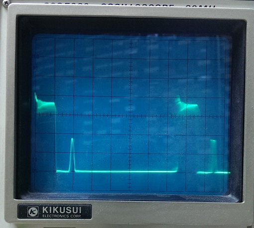

(PWM ist übrigens mit einem sinus moduliert. das mache ich übrigens über
4 spannungsquellen).
Ergebnis im Anhang. Ein 10mOhm Shunt würde 2.6W Verbraten.... ähm... no
comment (weiß glühend dürfte damit bei 680m bestätigt sein)!
ein 30V Modul bei 100mF Kondensator sieht immer noch 1A ripple.... no
comment!
Wirkungsgrad ist bei etwa 70%.... was zu erwarten ist bei so einer
topologie, wenn man gängige Werte überall einsetzt.
Wie gesagt, hoher Wirkungsgrad bei einer solchen Spreizung macht man
nicht einfach so!
Da musst du zumindest quasi-resonant ran - und auch dann glaube ich >85%
auch erst, wenn ich's selber messen darf!
So ein phase-shifter wie beim Chinesen ist da schon was feines. Den
wickelt man aber nicht mal eben so!
Ich wiederhol's nochmal: Nimm einen 50Hz Ringkern und lern erstmal wie
man damit strom einspeist. Den Rest kannst du nach und nach dazulernen.
73
Hans W. schrieb:
> Mit dem ZK auf 400-450V
Zum X. Mal:
Es gibt bei dem Einspeisegleichrichter keinen Zwischenkreis
dessen Spannung du glätten kannst.
Das ist ein Synchrongleichrichter der weitestgehend dem
Netzsinus folgt.
Ich habe dir die Schaltung aufgezeichnet, simuliert mit
lauffähiger asc und ein Bild vom Oszilloskop angefügt.
Was soll ich noch machen? N Kopfstand?
Ich habe dir auch dafür eine Simu gegeben, die, mit dem was
bei LTspice dabei ist, sofort lauft. Schau doch mal nach,
welche Spannung maximal am Shunt abfallen kann!
Du hast mir ja gezeigt, dass du mit LTspice sehr gut
umgehen kannst.
Und wenn da jetzt nichts bei rumkommt, werde ich keine
Lebenszeit mehr für dich verschwenden.
Käferlein schrieb:
> umgehen kannst.
50w@12V ergibt ca 4.2A.
Der Strom in RMS muss mindestens über den shunt.
Also 4.2^2x0.68=12W
Deine Simulation passt einfach nicht!
Der Widerstand wird sich desintegrieren!
Dein Übertrager hat z.B komplett falsche  Parameter.
Aber gut, wirst du dann schon sehen...
73

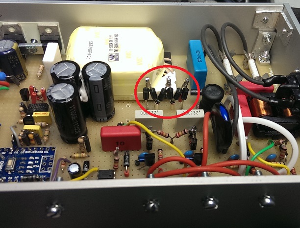

https://www.mikrocontroller.net/attachment/570834/Einspeisegleichrichter-schema-20220818.png
Ich hatte zuerst für C4 und C2 10µF Elkos eingebaut,
weil ich dachte, mehr kann da nicht schaden.
Beim trennen vom Netz ist mir aufgefallen, dass die
Gleichspannung, die vom Netzteil reinkommt, nach einiger
Zeit am Ausgang, abfällt.
Das passiert, wenn man C4 und C2 zu groß auslegt.
Optimal in Verbindung mit meinen Widerstandswerten
sind 220nF.
Und siehe da, du trennst vom Netz, hast 350V an der Schaltung
und am Netzstecker ist nichts!!!
C4 und C2 speichern die Gateversorgungsspannung für die oberen
FETs, können sich nur mit Netz-AC am Eingang laden und werden
ständig leergezogen.
Die Schaltung ist absolut genial durchdacht und eigensicher.
In Punkto Sicherheit ist sie einer PWM-Brücke mit ZWK überlegen.
Von Eigensicherheit zu reden ist wirklich ein starkes Stück...

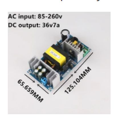

Das Meanwellnetzteil ist gekommen.
Ich habe die Daten vom Übertrager ausgemessen und werde
damit realitätsnah simulieren.
Das Meanwell arbeitet bei etwa 30KHz. Da habe ich schon
Lust wie altgr die PWM mit dem Arduino zu machen.

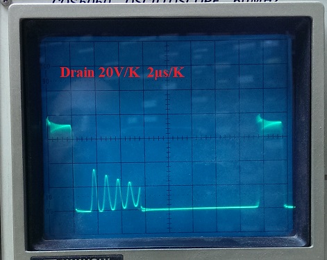

Die 12V Seite ist nun auch fast fertig.
Mit der direkten PWM vom Arduino und auch mit der tone.h
bin ich nicht zurechtgekommen.
Der Übertrager macht nach 5µsek bereits 10A.
Da sind 62KHz schon zu niedrig.
Beim Arduino läuft dann der millies() Timer zu schnell,
auch delay() was ich im Setup brauche, geht dann nicht richtig.
Keine Ahnung was noch.
Dann habe ich die tone.h ausprobiert. Ist wirklich nur bis zu
mittleren Hörfrequenzen geeignet. Darüber, Jitter bis zur
Unbrauchbarkeit.
Die 31KHz PWM scheint ohne Abstriche jitterfrei zu laufen.
Allerdings kann ich sie nicht direkt verwenden, weil viel zu
niedrig für den Meanwell Übertrager.
Damit bekomme ich kaum Leistung raus.
Ich habe mich für die Schaltung mit dem TC4427 und dem BJT
entschieden. Einfach, sicher zuverlässig und Pulslänge und
Pause lassen sich beliebig einstellen. Und natürlich
ein mächtiger Treiber.

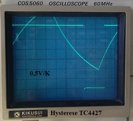

Anbei eine Hysteresemessung, die ich für LTspice benötigte.
Geht gut von der Hand mit LTspice einen Schaltregler zu
entwerfen. Emfehlenswert.
Das Meanwell Kit beinhaltet neben dem Übertrager noch weitere
nützliche Bauteile. Netzfilter, Filter für die 12V Seite,
TO220 Diode für den Snubber und eine schöne Befestigung für
die Diode und den MOSFET.
Die Streuinduktivität ist erfreulich gering. Könnte sein,
dass ich die aktive Rückführung (über Buck) nicht benötige.

von Alt G. (altgr)
Du hast timer0 verwendet? NoGo. Den braucht arduino für delay und
anderes.
Pwm tastrate umgeschriben?
Bei nur 1 kanal kann man den bei 7 bit auflösung 64khz schrauben, bei 6
bit auf 128khz, etc. Kann ich machen wenn du genau weisst was du
brauchst.
> entschieden.
TC4427 möcht ich auch. Was steuert den an?
Erstaunlich, daß es mit dem TC4427 problemlos klappt. Die Schleife geht
also niemals in den ungewünschten Linearbetrieb über. Das würde den FET
sofort killen.
Hast du ein Ausgangsfilter drin?
> brauchst.
1min google...
https://www.meanwell-web.com/content/files/pdfs/productPdfs/MW/LRS-100/LRS-100-24-rpt.pdf
Je nachdem was das für eine Topologie ist, müsste der Trafo in etwa

Anbei die vorläufige Schaltung.
Da die Drainspannng beim Netzscheitel höher wird als gedacht,
musste ich den STP55NF06 durch einen vorhandenen IRLB4030
ersetzen. Dessen Gatecharge ist extrem hoch, aber läuft so.
Ich werde einen STP80NF10 dafür besorgen.
Hans W. schrieb:
> Euch ist schon klar, dass das zu langsam sein wird???
Aus dem Arduino kommen nur Spannungen um den Betriebszustand
einzustellen. Die Schaltung ist selbstschwingend.
Wo man wofür dran schrauben muss, steht im Schaltplan.
Es sieht so aus, dass die UF5408 die hohe Schaltfrequenz
packt.
von Alt G. (altgr)
TY
Ich versteh das nicht so richtig. Ich vermute der FET erzeugt ein
magnetfeld im kern das dann bei fet abschalten über die sekundärwicklung
den C1 aufladen tut?
Wo kann ich was über die schaltung lesen?
Die schwingung ist stromrückkopplung mit R10 und C9 als verzögerung.
dcan/dcaus ist klar.
Die Vin über D3 macht wenig sinn. Vin ist über einen 5V linearregler mit
+5V verbunden. Bei Vin kann man auch mal 8V reinlassen.
Modulation ist nicht klar. Beeinflusst das die schaltfrequenz?
DRAIN ist auch nicht klar. Misst die max drain spannung?
Stichwort Sperrwandler.
Wenn der BJT feststellt, dass genug Strom durch den FET
geflossen ist, wird er C9 entladen.
Bis auf die untere Hystereseschwelle des Treibers.
Der sperrt den FET und den BJT. Nun kann sich C9
über R10 aufladen. Diese Zeit bestimmt die Pulspause.
Wenn er die obere Hystereseschwelle vom Treiber überfährt,
schaltet der Treiber den FET ein.
Der Strom durch den Shunt R18 nimmt stetig zu und damit
der Spannungsabfall an ihm. Sobald Basisstrom fliesst,
beginnt das Spiel von vorne.
Oft ist an Vin ein Ladekondensator von einem Netzteil.
Wenn der entladen ist und du steckst usb dran, ist der
Spannungsregler auf dem Nano hops. Die Diode verhindert das.
Alt G. schrieb:
> Modulation ist nicht klar. Beeinflusst das die Schaltfrequenz?
Bei modulation == LOW muss am Shunt die komplette Basis-Emitterspannung
abfallen, bis Basisstrom fließen kann. Also hast du so die
längstmögliche Einschaltzeit für den FET.
Ist modulation == HIGH wird die Basis vorgespannt. Die Spannung
am Shunt muss dann nur den Differenzwert, hier etwa 200mV erreichen.
Der FET bleibt kürzer eingeschaltet
Ja. Und damit der Arduino den beim Pollen auch ja nicht
verpasst, ist C5 da. Wird der programmierte Wert überschritten,
sperrt der Arduino über dcdc_aus für eine bestimmte Zeit,
momentan 10 Sekunden, den FET.
So überwache ich übrigens indirekt den Oberwert der Netzspannung.
von Anja G. (Gast)

von Alt G. (altgr)
TY. Gelesen.
Die leistungsregelung erfolgt bei dir aus einem gemisch von frequenz und
pulsbreite. Eine fixe frequenz mit variabler pulsbreite würde auch
gehen.
Ich hab einen trafo aus einem kaputten 36V 7A netzteil hier. Bild oben.
Bin versucht das auszuprobieren. Mit einem LGBTQ-Nano clone natürlich :)
Ohne die Patentschrift hättest du mir das nicht geglaubt, gelle?
Habe ich ja nochmal Glück gehabt. ;)
Anja G. schrieb:
> So
> ganz verstanden
Hast Du kein LTspice?

Käferlein schrieb:
> Ein leistungsfähiges Teil. Ist das ein Sperrwandler?
Vom schaltbild der 24V variante der baureihe her würde ich das annehmen.
Die C im sekundärkreis kommen vor dem L.
Irgendwelche gap's im trafo sehe ich aber nicht.
Was mir nicht klar ist:
Was bestimmt wie schnell sich das magnetfeld im trafo abbaut?
Ja, definitiv.
Alt G. schrieb:
> gap's im trafo
Kann mittig sein.
Die Ausgangsspannung und der Strom beim Ausschalten des FETs.
Spiele das am besten mit LTspice durch. Schöner kann man das
nicht sehen und verstehen.

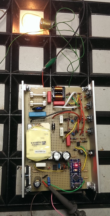

Käferlein schrieb:
> Ich kann mir jedoch nicht vorstellen, dass du meine Schaltung
> hier auch nur im Ansatz verstehst. ;)
Was soll man an so einem Relaxationsoszillator nicht verstehen?
Nachdem du aber Basis-Emitter Strecken für deinen Strom-Komparator und
eine nicht charakterisierte Hysterese für den Oszillator verwendest...
naja... no comment!
Erstmal merken, dass das einer ist. Scrolle mal im Thread nach oben.
Hans W. schrieb:
> no comment!
Dann erkläre ich es dir:
Ist eine Grundschaltung, zigtausend Fach bewährt.
Z.B. im LM723
Ich habe sie dir doch vorgemessen:
https://www.mikrocontroller.net/attachment/571618/Hysterese-TC4427.jpg
Übrigens:
https://ww1.microchip.com/downloads/en/DeviceDoc/20001422G.pdf
Seite 9 Abschnitt 3.1
Weitere Fragen werden gerne beantwortet.
Hans W. schrieb:
> Daher brav unabhängige Spannungsüberwachung einbauen!
Diese ist ja schon:
Beitrag "Re: Eigenbau Einspeisewechselrichter"

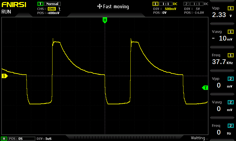

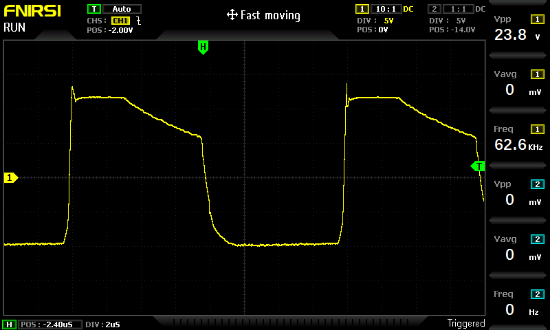

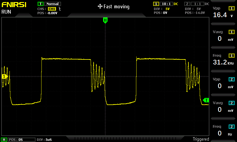

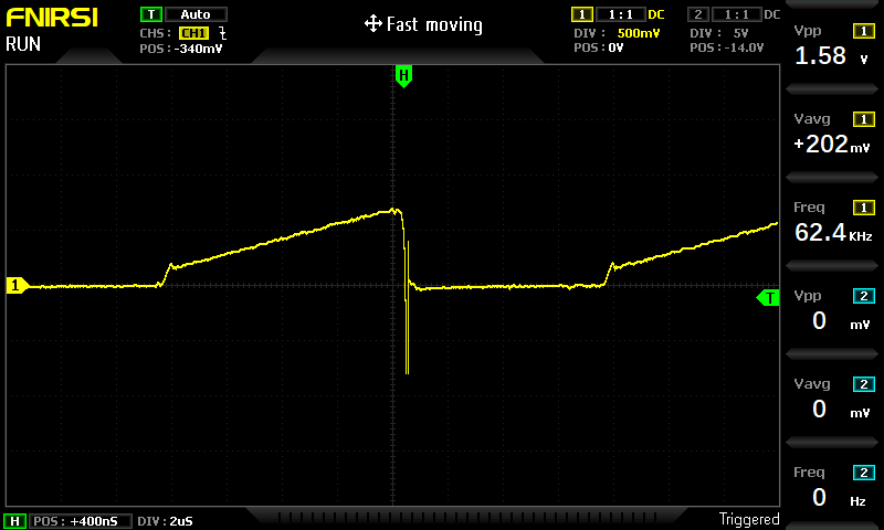

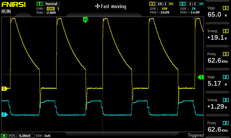

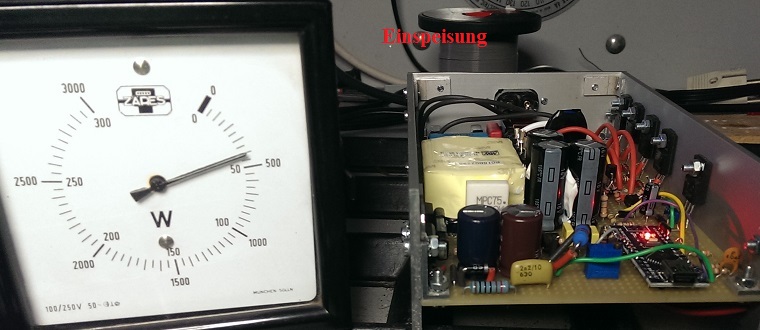

So, es ging doch noch schneller als gedacht.
Der Einspeisewechselrichter speist ein. :)
Jetzt wird optimiert. Endlich wieder löten.
Ich bin gerade dabei die Lücke zu Schließen.
Links neben dem Zacken in Bild 2 kann ich den
FET stromlos einschalten. Mal sehen ob ich da
hin komme.
Die Oszillogramme sind etwas unscharf, weil die
Drainspannung ja vom Momentanwert des Netzsinus
abhängt.
So wie es aussieht, genügt es ca. 2W wegzusnubbern.
Wenn das so bleibt, brauche ich da erstmal keinen
Rückspeisebuck. Ich schaue trotsdem nach ob es
Module mit 100V Eingangsspannung gibt.
Für einen Selbstbau ist in meinem Nanoinverter
zu wenig Platz.
Die diesbezügliche lange Liste unter MaWin'scher Verwaltung mit
aliexpress abgleichen.
Wenn der FET sperrt, gibt es einen Spike durch die
Streuinduktivität.
Dessen Energie muss abgeführt werden. Du siehst den
auch in den Oszillogrammen. D5 C3 C5 und R8 machen das.
In LTspice musst du dafür K etwas verringern.
Ich probiere mal ob es was bringt, die Leiterbahnen
mit Kupferbändern zu überbrücken.
Aber primär ist erstmal den Shunt niederohmiger
zu bekommen.
Ich versuche einen MCP75 Bandwiderstand mit
Operationsverstärker ...
von John P. (brushlesspower)
ich lesen schon eine weile mit und fine das ganze sehr spannend.
Auch wenn ich keinen schimmer habe wie diese ganzen Topologien hier
funktionieren (sollen).
Mir wäre auch egal ob die Eigenbauschaltung funktioniert oder in Rauch
aufgeht.
Woher weißt du ob du einspeißt? Energiemeter?
Kannst du uns den Aufbau zeigen? Eventuell mit daten wie viel du von der
Batterie rausziehst und wieviel du einspeist?

Ich habe mich für diesen Buck entschieden:
https://www.ebay.de/itm/165622371897
Weiss jemand welches IC da drauf ist?
Na klar. Siehe Bilder.
Momentan habe ich einen STP80NF10 eingebaut.
Ist nicht gerade der Renner. Den lasse ich
drin, bis der Buck kommt und eingebaut ist.
Dieser hier
https://de.farnell.com/on-semiconductor/fdp8d5n10c/mosfet-n-kanal-100v-76a-175-c/dp/3368767?ost=fdp8d5n10c
ist der beste und modernste den ich finden konnte.
Bessere Vorschläge sind willkommen.

von Alt G. (altgr)
Ich denke man kann einen sperrwandler durchaus an einem pwm mit fester
frequenz betreiben und mit dem on/off verhältnis die leistung steuern.
Man braucht aber einen rückpfad der verhindert dass der nächste pwm puls
kommt bevor der trafo sein ganzes magnetfeld abgegeben hat.
Heisst man muss vor dem nächsten puls messen und den puls falls nötig
verzögern. Das dürfte bei arduino HW pwm schwierig werden.
Oder man fährt nur pulsbreiten die bei der angeschlossenen last kein
weglaufen verursachen. Und baut einen überspannungs-schutz ein der bei
zuwenig last das ganze abschaltet.
Sehe ich das richtig?
Die alternative wäre soft-pwm zu machen. Dann kann sowohl pulsbreite wie
auch frequenz geändert werden. Und man kann das mittels "analog
comparator" und hilfswicklung auch auf null-magnetdeld im kern
synchronisieren.
Aber, wer soft-pwm kennt lässt die finger davon.

> Ich meine der sperrwandler ist ... nicht gerade einfach.
Beim Sperrwandler ist die Software und die Sensorik am
einfachsten handzuhaben.
Also genau meine Lösung.
Mit dem meanwell Netzteil komme ich günstig an den Übertrager
und diverse andere Bauteile.
Mein Konzept ist für kleine Leistungen interessant.
Ich bin mir nicht mal sicher, ob ich die angepeilten 50W erreiche. ;)
Ich fange erstmal klein an, sammle Erfahrungen und steigere mich
dann.

Strom hinzu und der Sägezahn startet auf einem höheren Niveau.
Ich sage nur LTspice. Eine Simu zum spielen liegt ja hier.

Ersetze mal H-Brücke durch HERIC-Schaltung, und dann ist die Effizienz
der Vorteil.
Verstehe ich das richtig: Du speist aktuell immer nur dann ein wenn die
Netzspannung am höchsten ist? Gibt das nicht richtig üble Verzerrungen?
So ganz verstanden was du da machst habe ich noch nicht, also du nutzt
die Schaltung des GMI um das Problem der Polung der Halbwellen
auszulagern, soweit verständlich, aber hast du für den Rest auch einen
Schaltplan? Ich sehe du hast da eine Platine, also gibt es vielleicht
einen kompletten Schaltplan von dem Ding?

Ja, musst du im Thread nach oben scrollen.
Äh - Lochraster? !

von Alt G. (altgr)
Ich hab mir mal das wie oben gebastelt. Angesteuert arduino pwm 64khz.
Das wird bei 20W heiss. Der FET und der 0R50 R18 R werden heiss.
Da der strom gepulst ist, bei 20W ca. 1:10, fliessen da jeweils 20A
durch FET und R. Mein R ist 0.1 ohm und da fallen bei 20A dann 2V ab,
und diese 2V fehlen dann bei der 5V gate spannung, der FET schaltet
nicht mehr sauber und wird heiss.
Ist diese überlegung richtig?
Den R ganz weglassen oder mehrere 0.1 ohm parallel?
von Mark S. (voltwide)
Die Überlegung ist soweit richtig. Mit der Abbildung kann ich nichts
anfangen.
von Alt G. (altgr)
OK, das R ist raus. Jetzt gehen 20V 5A, 100W.
Bild ist oben die gelb ausgangsspannung über einem 40 ohm widerstand bei
20V 1A input.
Unten blau ist die gate ansteuerung.
Was ich nicht verstehe ist "wo sehe ich wann der kern entmagnetisiert
ist"?
oder "kann mir wer die gelbe kurve erklären"?
von Alt G. (altgr)
Das ist spannung an der hilfswicklung des trafo.
erstes  5.1A 20V, 100W
zweites 2.5A 20V, 50W
Kann mir das jemand erklären?
Ich vermute das teil ist bei 100W am limit weil der schräge teil fehlt?
Testsketch angefügt, pwm ausgang pin 11 und pin 3, steuerung über
serielle konsole, taste '1' = mehr power, '2' = weniger power.

von Alt G. (altgr)
Und weil's so schön ist, der strom durch den FET an einem 0.1ohm R.
5A peak.
Der snubber zwischen VCC und drain, bestehend aus diode, 10 ohm R und
470uF, wird ziemlich heiss. Eigentlich gehört da eine 20V zehnerdiode
rein, hab aber keine.
Kann ich vielleicht aus 7805 eine art zehnerdiode basteln?
78M05 hab ich im 50'er pack.
Ich habe folgendes gelernt:
Man muss den FET einschalten, während noch Strom durch die
Sekundärdiode fließt. Das hat den Vorteil, dass der
Ausschaltstrom durch den FET dann kleiner wird.
Es ist deutlich besser einen kleineren Strom ein- und
auszuschalten, als nur einen hohen Strom auszuschalten.
Der Sägezahn am Shunt fängt dann nicht bei Null an,
sondern höher.
Ich mache es mal kurz. Die UF5408 schaltet nicht sofort aus.
Nich nur, dass dadurch ein Rückstrom entsteht, man baut sich
beim Wiedereinschalten einen Kurzschluss. Den Bemerkt der
Shunt und der Transistor und man bekommt ein Durcheinander.
Es hat etwas gedauert, bis ich das Problem erkannt habe. ;)
Die Lösung heißt Schottkydiode.
Bei der Topologie und Schaltfrequenz funktionieren keine PN-Dioden.
Also Wochenendlösung habe ich 6 Stück SB2100 in Reihe geschaltet.
Ich nähere mich den angepeilten 50W. :)
Ich werde eine passende Diode und einen FET
mit kleinerer Gate Charge und kleinerem Widerstand bestellen.
Der Treiber ist momentan überfordert.
Für den Shunt habe ich derzeit zwei Optionen:
1. Kleinerer Shunt mit OPV.
2. Stromübertrager.
Ich werde Lösung zwei probieren. Simu ist in der Pipe.

Die Einspeisebrücke habe ich mir nochmal angesehen.
Ich denke die Simu war nicht realitätsgetreu, daher habe ich die mal
modifiziert.
Das 'Akku zu HV' Netzteil ist als Konstantstromnetzteil ausgelegt.
Das speist bei 10V 1A ein und das tut es bei 325V.
Ohne Spannungsregelung und ohne Austastung passiert folgendes.
Man sehe sich mal die beiden unteren Gate Signale an und dazu die
Spannung über C5, den ich da drin habe damit man das überhaupt in
endlicher Zeit simmulieren und sich ansehen kann.
Während weder der eine noch der andere Fet angesteuert sind und keine
Leistung aus der Quelle entnommen wird, steigt die Spannung auf 13KV.
In der Simu, denn bei LTspice gibts keine Defekte.
Also darf ein eventuel steuernder Arduino nie aussteigen oder muß einen
gar infernalisch schnellen Watchdog Reset + sichern der Ausgänge
hinlegen bei Fehler.
Das ist eines der zahlreichen Probleme die sich in der Realität ergeben,
wenn am Netz Sachen passieren die eine Schaltung abkönnen muss.
Also ja, Ihr könnt damit einspeisen.
Nein, das ist nicht effizient, nicht gemäß der TAB und ganz bestimmt
nicht CE konform und auf keinen Fall besonders haltbar oder sicher.
Aber gehn tut das.
Nur eben nichts was ein x-beliebiger China WR nicht 100 mal besser
könnte.

Zu einem Labornetzteil mit Spannungs- und Strombegrenzung
bist du nicht fähig? Auch nicht in LTspice?
Mich kostet die Spannungsbegrenzung eine Z-Diode vom Snubber
zum Transistor der am Shunt misst.
Und ja, so kann ich mit meiner Schaltung auch ohne Arduino
einspeisen. Hätte ich wohl in der vor-Arduinozeit so gemacht.
Was bedeutet aussteigen? Ohne Arduino startet mein Wandler nicht.
Ein Softwarefehler, der während der Lücken nicht abschaltet,
könnte zu einer Überspannung führen.
Aber auch die bemerkt der Arduino und schaltet den Wandler ab.
Damit er dafür genug Zeit hat, habe ich 300µF und eine 20A
Schottky (bei Meanwell dabei) eingebaut.
https://www.mikrocontroller.net/attachment/572250/Einspeisung-20201003.jpg
Die Elkos siehst du im Bild vorne links, ein 100µF 100V Panas.FC und ein
220µF 100V.
Max M. schrieb:
> Continuous Conduction Mode:
In meiner Welt nennt sich das nicht lückender Betrieb.
Und den habe ich jetzt.
LTspice und die Realität beweisen das Gegenteil.
Das ist ein synchroner Brückengleichrichter Was soll da uneffizient
und nicht konform sein?
Mein Inverter ist das Einspeiseäquivalent zu einem Brückengleichrichter
mit Drossel (nicht lückend) vor dem Ladekondensator.
Das ist mir die liebste Ausführung.

Dein Transistor kämpft gegen die Kapazität der überdimensionierten
Schottkydiode.

von Alt G. (altgr)
Ich denke ich habs begriffen.
Oben die spannung auf der hilfswicklung des trafo's. Bei 40W leistung.
Sieht gut aus, vollständiger abbau magnetfeld vor dem nächsten aufladen.
Die 64khz waren zu schnell um den abbau des magnetfeldes zu erlauben.
Bei 32khz klappt das viel besser. Könnte trafoabhängig sein!
Man könnte den nulldurchgang dieser spannung über den analog comparator
rückführen und damit die pwm frequenz anpassen. Oder das ganze bei 32khz
machen und nicht über 50W gehen.
Beim code oben eine zeile ändern sonst springt das plözlich auf
maximalleistung. Constrain scheint beu uint16 nicht zu funktionieren.
 if (in_ch == '2') pwm = constrain(pwm-8,8,maxpwm);
Zweites bild ist mit einem C über dem R am ausgang. P = 20W

Meanwell macht 150W. Ich betreibe das umgekehrt und rechne
daher mit 100W für meinen umgekehrten Selbstbau.
Davon die Hälfte macht die angestrebten 50W.
Bei 40W bin ich schonmal ...

Hans W. schrieb:
> Alleine diese Idee bringt einen automatisch auf die Liste der
> Darwin-Award Anwärter!
Das Erkläre mal bitte. (Ich habe da schon so eine Vermutung...)
Hans W. schrieb:
> Rechteck einspeisen!
> Das ist alles andere wie erwünscht!
Das ist sehr erwünscht und wird auch bei der Entnahme angestrebt.
Anbei die Simu eines aufwändigen Netzgerätes mit Drosseleingang.
(In diesem Fall sogar Resonanzdrossel.)
Spiele damit, überbrücke ruhig mal die Drossel um den
Unterschied zum Kondensatoreingang zu sehen.
Reckteckförmiger Strom bedeutet übrigens sinusförmige
Leistungsentnahme.
Absoluter Bullshit!
z.B. https://en.wikipedia.org/wiki/IEC_61000-3-2
Für PV Einspeisung wollen die EVUs normal wesentlich niedrigere Werte...
Du willst sinusförmigen Strom, damit die Leistung ein 100Hz Sinus wird!
Mit der rechteckförmigen Stromaufnahme wirds ein 100Hz Gepulse wie nach
einer Gleichrichtung!
Siehe Simulation.... (Strom ist absichtlich 180° verschoben, damit man
die Kurven besser sieht. Das ändert nur das Vorzeichen).

Was machst du da für einen Unfug? Ich habe dir die Simu
einer Gleichrichterschaltung mit Drosseleingang gegeben.
Schaffst du das wirklich nicht den Unterschied mit und
ohne Drossel zu sehen?

Im Gegensatz zu dir ist mir klar, warum man da eine Drossel hinmacht. Da
geht's nicht darum, dass man einen rechteckförmigen Strom will, sondern
man will die Strom-Peaks "aufweiten". Damit wird's sinusförmiger bzw.
die Energie in den Harmonischen verschiebt sich Richtung Grundwelle.
Wenn man das zu stark übertreibt, wird's wieder "blöder" (im Sinne der
Einhaltung der 61000-3-2).

Solche Drosseln werden nichtlückend, in deinen Worten aufgeweitet,
betrieben.
Wir kommen da auf keinen gemeinsamen Nenner, ist aber auch kein

von B. P. (skorpionx)
Um etwas mit Photovoltaik zu experimentieren will ich einen
Photovoltaikmodul bestellen. Ich habe noch eine Idee... Das habe
ich kurz auf dem Bild dargestellt. Photovoltaikmodul verhält sich
als (fast...) ideale Stromquelle. Stromgröße  ist von der Belichtung
abhängig.Der Kondensator wird mit dem Strom geladen.
Nach dem erreichen von Pegelspannung U2 wird der Schalter
geschlossen und gespeicherte Energie wird in die Heizung (R...)
umgeladen. Wenn fallende Spannung den Pegel U1 erreicht wird
Schalter geöffnet und Ladezyklus  für Kondensator fängt wieder an.
Wenn MPP zwischen U1 U2 liegt dann wäre das optimal.
Ich bitte um die Meinungen....
Ginge... die Schaltfrequenz ist halt ziemlich hoch und ziemlich
variabel.
Das was du vor hast nennt sich switched capacitor converter.
Bei dir halt in der aller einfachsten variante.... ein bisserl was zum
lesen dazu hätte Analog Devices:
https://www.analog.com/media/en/training-seminars/design-handbooks/Practical-Design-Techniques-Power-Thermal/Section4.pdf
Ein "normaler" DC/DC ist nur unwesentlich komplexer (es kommt eine
Induktivität dazu und der Schalter ist an einer anderen Stelle) und
flexibler.
73
von Max M. (Gast)
> umgeladen.
Wo ist der Sinn bei sowas?
Wenn du die elektrische Energie ohmsch verheizen willst, dann brauchst
du nicht das ganze Kondensator Schalter Gefriggel.
Solarkollektor (Wärme) statt PV ist billiger und hat eine bessere
Effizienz wenn das Endprodukt ja doch nur Wärme ist.
Aber ist Dir aufgefallen das Deine Frage überhaupt nichts mit dem Thema
des Threads zu tun hat?
In solchen Fällen macht man einen eigenen Thread auf und kapert keine
fremden Threads.
> 2. Stromübertrager.
Anbei die Simulationschaltung für den Stromübertrager
der den Shuntwiderstand ersetzen soll.
Das ist doch eine gute und machbare Lösung.
Ich freue mich drauf. :)
