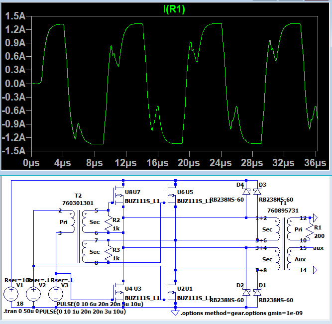

Ich bin gerade an einem ähnlichen Projekt und habe diesen Step-up als
Gegentakt-Flusswandler realisiert. Das klappt, ich habe für Primär-
(Zwischenkreis) und Sekundär (Modulation H-Brücke) nur einzelne Tests
gemacht, die bisher "halt funktionieren". Das muss noch zusammen geführt
werden.

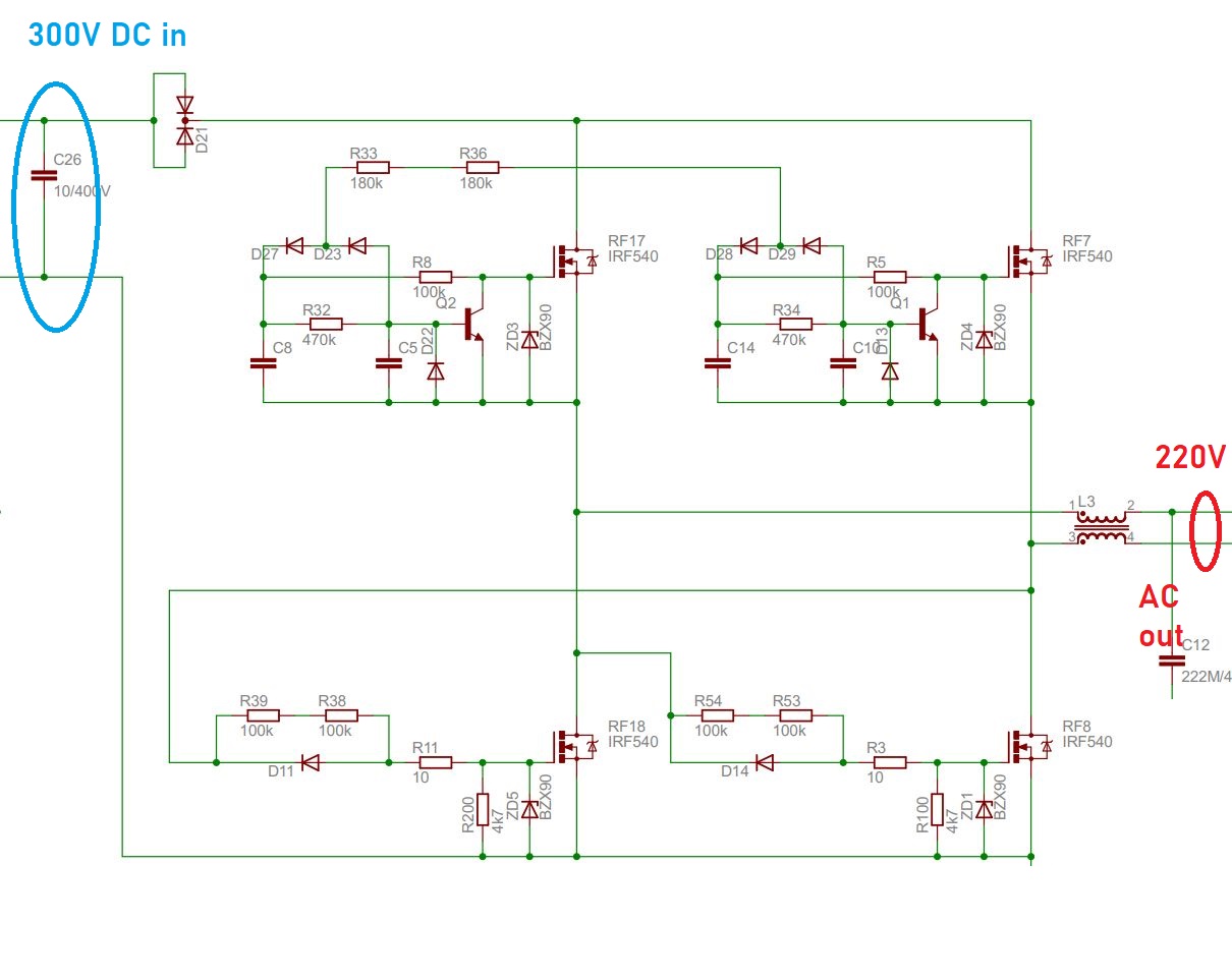

Es gibt eine Variante, den Trapezwandler, der schaltet tatsächlich nur
einmal pro Halbwelle, aber das ist auch nur ein Sonderfall der PWM.
von Helge (Gast)
Anja G. schrieb:
> Diese Schaltung hier
ist für DC.
Die einfache Umschalterei auf der AC-Seite ist OK. Die tut nicht viel.
Das ist deswegen elektrisch unsicher, weil auf Teufel komm raus viel zu
klein gebaut wird. Die Abstände sind zu klein.
Ich denke, das Effizienzroblem ist Ansteuerung des Übertragers und der
zu kleine Übertrager selbst. Die Methode ist fixed frequency
Gegentakt-Flusswandler, die 100Hz-Stromkurve wird dem vom vom uC
draufmoduliert.

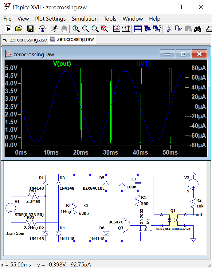

Im Prinzip muss ich dort doch nur 2 Dinge beachten: Ein zu früher
Nulldurchgang (bzw. wenn innerhalb einer Halbwelle plötzlich das Netz
ausfällt und mein Wechselrichter alleine versucht das ganze Netz zu
stemmen) und ein nie auftretender Nulldurchgang (wenn der Stecker vom
Wechselrichter gezogen wird und dadurch nie das Netz den Nulldurchgang
erzwingt). Mein Gedanke war also, nie selbst einen Nulldurchgang zu
verursachen bzw. die Spannung auf 0 abzusenken bis das Netz das für mich
tut. Dadurch das ich die Halbwellen mit Optokopplern erkennen möchte
darf ich diese am Ende nie bis unter den Punkt führen wo der Optokoppler
sie nicht mehr erkennt. Ist das Netz vorhanden so zieht es die Spannung
dann weiter runter und ich weiß, dass noch ein funktionierendes Netz da
ist. Bleibt der Optokoppler an so weiß ich, dass der Wechselrichter
offenbar ohne Last läuft bzw. der Stecker gezogen wurde, dann kann ich
ebenfalls abschalten. Wenn einmal abgeschaltet ist muss ich dann
natürlich warten bis für eine gewisse Zeit wieder normale Bedingungen
vorhanden sind, das Netz also wieder vorhanden und innerhalb gültiger
Parameter ist. Dann würde es beim nächsten Nulldurchgang wieder losgehen
mit der Einspeisung. So habe ich natürlich jeweils am Ende der Halbwelle
eine kleine Verzerrung, die sollte allerdings minimal und damit
tolerierbar sein.

Ich halte das sogar für besser, weil der ZWK dann nicht mit der PWM
floatet. Der Mittelpunkt wird mit N verbunden.
Ich habe mir einen Inverter für 2P Motore so gebaut, und 3P aus
Industriemaschinen repariert. Deshalb habe ich mit Halbbrücken-

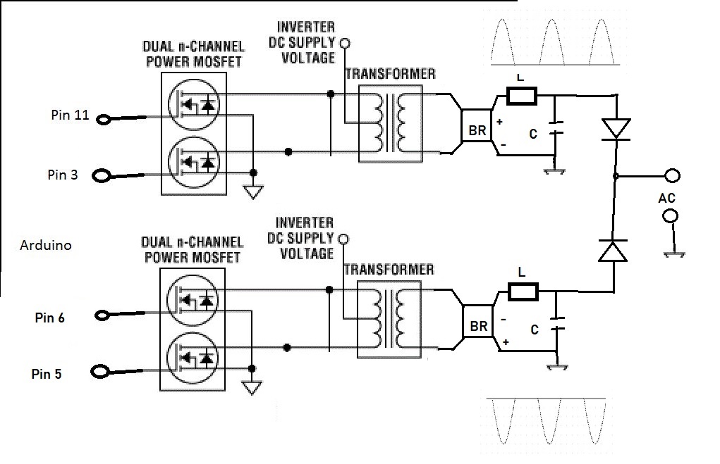

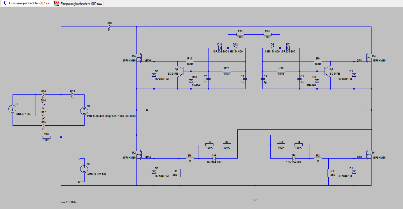

von Alt G. (altgr)

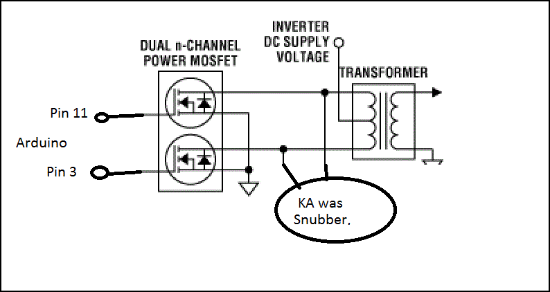

Kann mir jemand die obige schaltung erklären?
Das ist ein selbstsynchronisierender DC to grid-tie AC wandler.
von Käferlein (Gast)
Bei der positiven Halbwelle leiten RE17 und RF8,
bei der negativen RF18 und 7.
Mit dem 300VDC in ist natürlich falsch.
Das ist kein Zwischenkreiskondensator eines PWM-Inverters.
Hatte ich aber schon im Nachbarthread erwähnt.
von Alt G. (altgr)
RF8 und RF18 ist das gate ja am gegenüberliegenden FET drain
angeschlossen. Das ist die "andere" phase.
Aber RF7 und RF17 wird nicht so gesteuert. Versteh ich nicht,
Auch RF8 und RF18 versteh ich nicht richtig.
Das ist pulsierende DC, schon klar, aber die komplexität die sich in
einem bild unterbringen lässt ist beschränkt, deshalb steht dort "300V
DC". Der geeignete leser wird schon verstehen was gemeint ist.
Wenn der eine nicht leitet und genug Spannung an ihm
ansteht, leitet der andere FET.
Bei zu geringer Spannung leiten beide nicht.
Um die Nulldurchgänge herum.

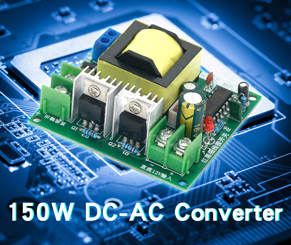

Das erzeugen der "pulsierenden DC" mittels arduino PWM und push-pull
30khz trafo hab ich im griff, das läuft. Das geheimnis ist "phase
correct pwm" und kanal 2 invertieren. Was fehlt ist die 50hz sync vom
netz.
void ct2_init()
  TCCR2A = (1 << COM2A1)|(1 << COM2B1)|(1 << COM2B0)|(1 << WGM20);
  TCCR2B = (1 << CS20); // 32K
  OCR2A = 5;
  OCR2B = 255-5;
Ich hab die 3 eur hardware im bild oben vergewaltigt.

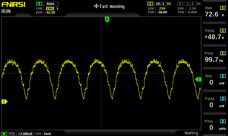

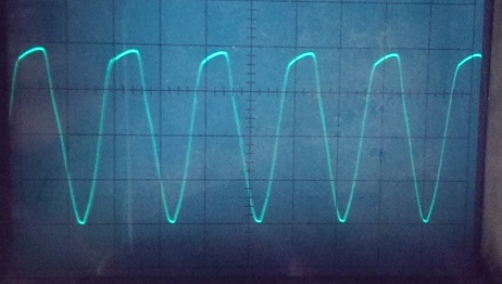

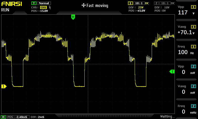

von Alt G. (altgr)
Das ist die spannung die ich an einem 110 ohm R erhalte, trafoanzapfung
"110V". Die FET werden heiss, die wollen mehr als die 5V ansteuerung,
muss ich ersetzen.
Sketch ist auch oben. Sintab ist "geschäzt".

Die gerechnete sintab ist:
uint8_t sintab10[10] ={0,39,75,103,121,127,121,103,75,39};
https://www.daycounter.com/Calculators/Sine-Generator-Calculator.phtml

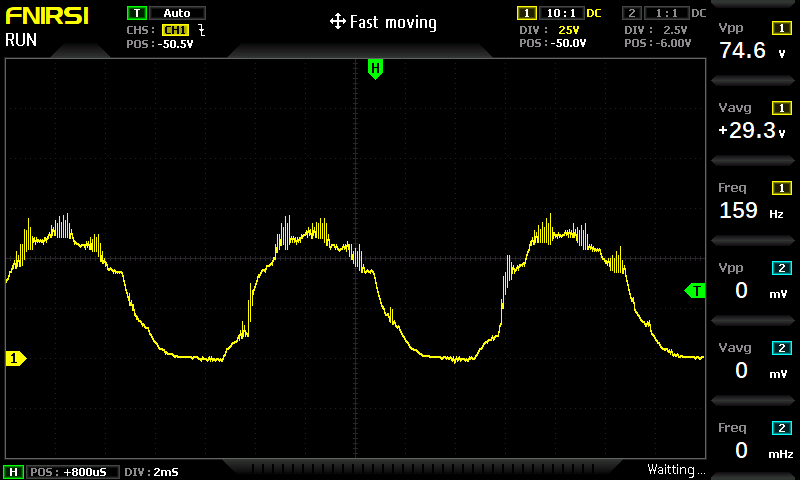

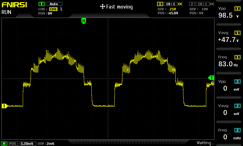

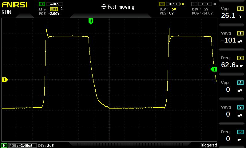

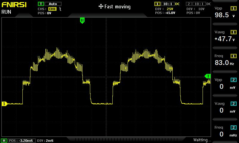

von Alt G. (altgr)

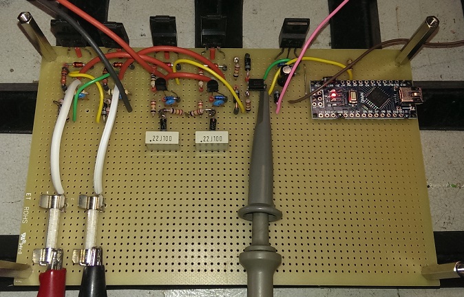

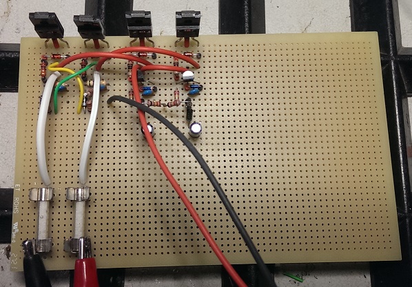

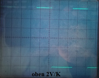

Nach dem tausch der FET und der berechneten sinus tabelle sieht das
schon viel besser aus.

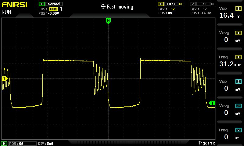

Was mich wundert ist dass die logic level FET trotzdem heiss werden, und
das bei nur 50W input, 4.1A bei 12V. Das gate signal sieht schön
rechteckig aus, 5.0V. Flankensteilheit oder ist der IRLZ44N bei 32khz
nicht geeignet?
Macht denn die Schaltung Strom oder Spannung?
Sprich wird die Spannung etwa doppelt so hoch, wenn du den
Lastwiderstand verdoppelst? Und umgekehrt?
Die Nulldurchgänge müssen noch weg.

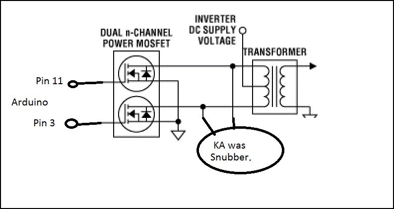

Alt G. schrieb:
> Sag mir lieber warum die FET warm werden...
Schaltung und Bild vom Aufbau wären da hilfreich.
von Helge (Gast)
Auf dem Bild siehts aus wie flammende Berge, aber nichts was ich an den
Mosfets erwarten würde.

Nein der macht 32khz, das max was der arduino bei 8 bit auflösung
hinbringt.
Der bildet ein 100hz sinus halbwellen signal nach.
Das steht oben alles da...

Schaltungsteil 230V/50Hz Sinus einspeisen soll, wenn ich am Eingang
300Vdc mit sagen wir 3A anlege. Okay 1A, sind auch schon 300W und eure
FETs zünden sich ja schon bei noch weniger 'ne Kippe an. Ich verrate es
Dir, es geht gar nicht, alleine weil die Scheitelspannung einer 230V
Sinusspannung schon bei 325Vdc liegt. Dazu kommt, daß die 230V AC hier
in der Gegend eher bei 240V liegen, sind wir schon bei knapp 340V, die
man bräuchte, um selbst ohne Betrachtung aller Verluste auch nur die
Scheitelspannung zu erreichen.
Zweiter Punkt, wenn ich auf die 300V am Eingang bestehe - wo ist die
Strombegrenzung in Deiner Schaltung? Wenn man das so machen würde,
erleben die FETs einen verdammt miesen Tag.
Ben B. schrieb:
> Ich verrate es

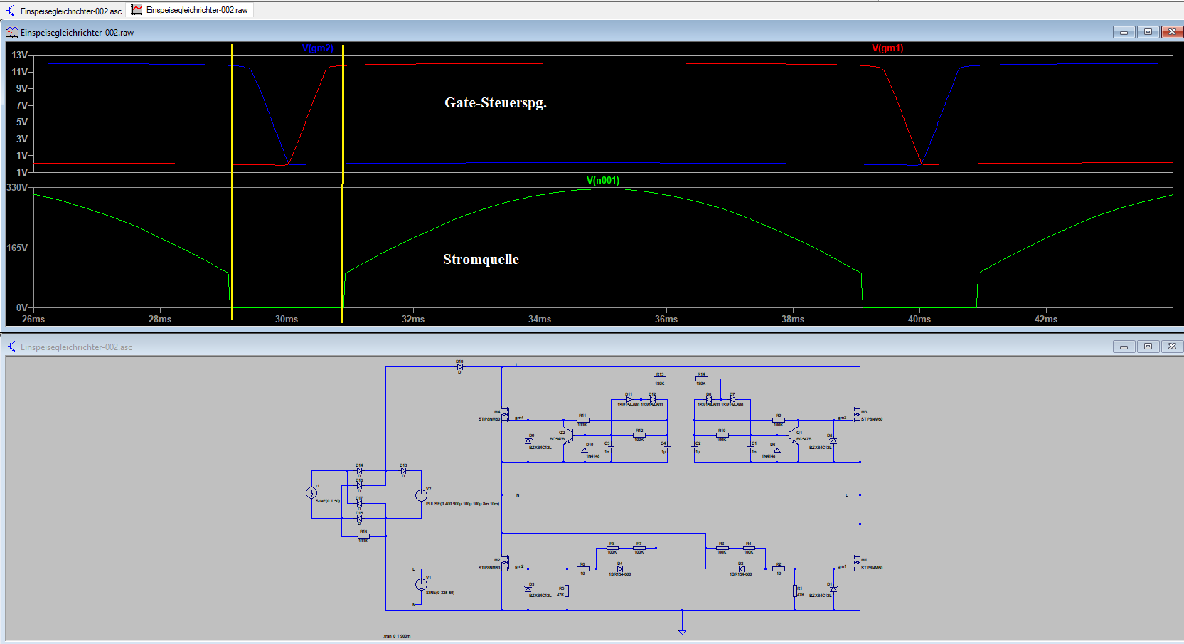

Beitrag "Re: $40 GDI inverter, neuerdings qualitätsprobleme?"
Jetzt klar weshalb Alt. diesen
https://thumb.mikrocontroller.net/SyGCUAT_g_0y8HLtfjOeZ6vqPFmQ0S-WPuBN0jPX0W4/plain/https://www.mikrocontroller.net/attachment/570421/2.bmp@jpg
Strom da reinpumpen will?
Oder noch immer nicht?
Ich habe vor, dass in LTspice zu simulieren. Dauert aber etwas.
Dann möglicherweise.
Was gibts da nicht zu kapieren wenn auf dem Bild 300Vdc dranstehen. Oder
willst Du mir jetzt erzählen, daß ich nicht weiß was DC bedeutet?
Und das was da vom Käfer auf dem Bild zu sehen ist, sind auch keine
300Vdc, sondern 48V Sinus-Halbwellen, wobei die Bezeichnung Sinus
eigentlich als grobe Irreführung zu werten wäre. Das ist ja fast mehr
Rauschen als Sinus.
Du solltest dich hier erstmal ganz in Ruhe einlesen.
> Rauschen als Sinus.
Der Alt. experimentiert gerade ob er das mit dem Strom praktisch
hinbekommen würde an einem 100R Widerstand.
Mach dir bitte mal die Mühe, die paar Beiträge hier gewissenhaft zu
lesen.
Du schreibst zu viel und liest zu wenig. Mein Eindruck.
Vielleicht trifft das auch auf euch zu, ihr bastelt zuviel und überlegt
Vor allem, wenn man das Ganze dann noch über mehrere Threads verteilt,
so daß auch wirklich der engagiersteste Leser keine Chance mehr hat.
Und damit euch die Lust am Basteln nicht vergeht: Das Problem ist nicht
die Erzeugung einer Sinuswelle an einem ziemlich idealen
100-Ohm-Widerstand. Wer von euch beiden ein Oszi hat, der solle es doch
mal über einen passenden Trafo einfach nur an die Netzspannung
anschließen (Klingel- oder Halogentrafo in Eisenschweinbauweise,
Mikrowellentrafo ist eher ungeeignet). Ihr werdet euch wundern wie die
echte Netz-Sinuswelle aussieht. Der Wechselrichter muss damit klarkommen
und sich darauf anpassen. Stichwort Stromregelung, nicht
Spannungsregelung.
Zweites Problem ist der Nulldurchgang bei einer fremdgesteuerten bzw.
freilaufenden Vollbrücke am Ausgang, da der Wandler den genauen
Umschaltzeitpunkt nicht kennt. Da gibts einen kleinen Totbereich, wenn
man gut ist, sind's nur wenige Volt um den Nulldurchgang. In dieser Zeit
darf aber keine Leistung ins Netz abgegeben werden, sonst erzeugt man
sich damit ziemlich üble Stromspitzen. Wobei, eure Vollbrücke schaltet
mangels Treiber sowieso dermaßen langsam, wahrscheinlich gibt's nur
Wärme in den FETs. An der Stelle ist ein "echter" Vollbrückenwandler
besser, da dieser die komplette Sinuswelle einschließlich der
Nulldurchgänge gesteuert durchläuft.

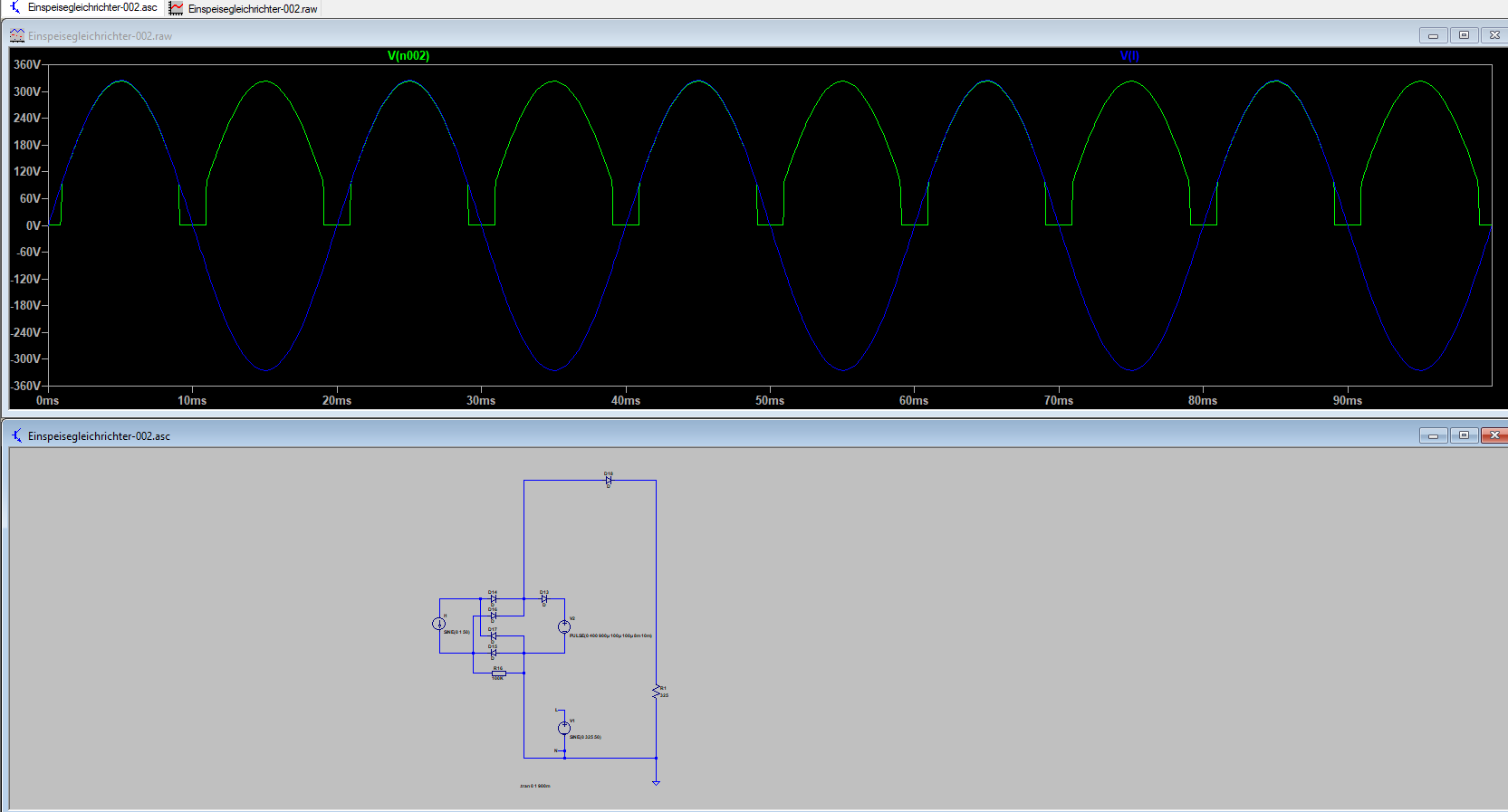

So, inzwischen habe ich den Einspeisegleichrichter simuliert.
Dabei lernt man, worauf man zu achten hat.
I(V1) ist der eingespeiste Netzstrom. Sieht sehr gut aus,
ich bin begeistert von der genialen Schaltung. :)
Mich interessiert mal, wer die entworfen hat.
Für Leser die nicht simulieren können, die Simulationsschaltung
und die Oszillogramme anbei. Viel Spaß.
Links ist der Stromgenerator. Wichtig ist, wie gesagt, den
bei den Nullstellen abzuschalten. Er soll kommen, wenn die
betreffenden FETs leiten.
Es grüßt ein begeistertes Käferlein
von APW (Gast)
Zeig mal U(V1) (zusammen mit I(V1)).
Also ich bin davon nicht begeistert. Die Flankensteilheit der
Gate-Steuersignale ist grausam. Also nicht wundern wenn die FETs heiß
werden, ein großer Kühlkörper mit drei Lüftern macht das dann schon.
Schließlich ist die PV-Energie ja genau dafür da.

Sieht nach einer suboptimalen Sparschaltung aus. Vielleicht könnte man
die FETs noch etwas pimpen durch bessere Gate-Ansteuerung. Eventuell
eine Anwendung für die fast vergessenen DIAC ? Die wären "CE"-kompatibel
bei ein paar Pfennig Kosten.
Großartig stören wird die Schaltung nicht, da die Brücke mit 50Hz
schaltet.
Und die gavlanische Trennung ist im Stromregler untergebracht?
von Hans W. (Firma: Wilhelm.Consulting) (hans-)
Kann mich da nur anschließen... ziemlich krude Idee muss ich sagen.

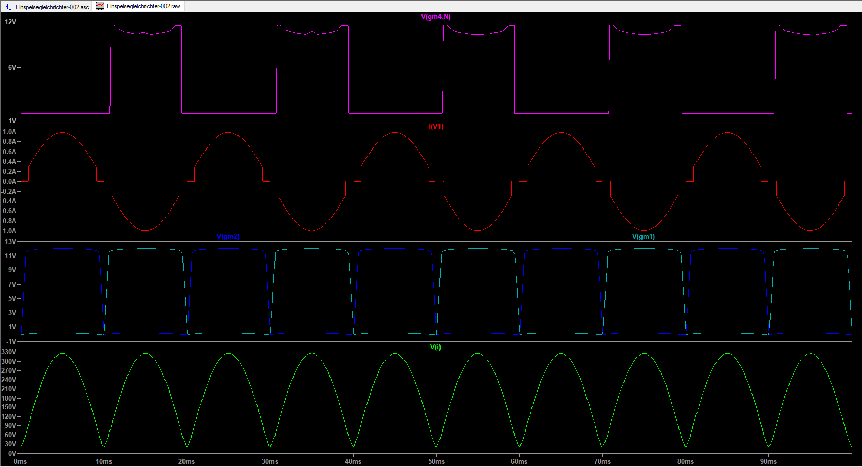

Anbei.
Was ist an #7193594:
Wichtig ist, wie gesagt, die Stromquelle
bei den Nullstellen abzuschalten. Sie soll kommen, wenn die
Nicht zu verstehen?
Während der Flanken sind die FETs stromlos. Nur der Rdson ist
für die Erwärmung verantwortlich.
Im DC-DC-Converter. Man kann aber auch drauf verzichten, weil die
Module potentialfrei sind.
Ich habe dir die 1A Stromquelle an einem 325 Ohm Widerstand
simuliert. In grün. Beachte die Lücke bei den Nulldurchgängen
vom Netz, blau.

Die Nachteile stehen oben ja schon: miese Flankensteilheit. 100kOhm am
Gate bei Leistungselektronik sind humorvoll.
Die "Genialität" der Schaltung liegt darin, den Polwender abhängig von
der Netzspannung zu machen, d.h. an der Stelle musst du dich nicht um
die schwierige Synchronisierung mit dem Netz kümmern.
Aber wozu ist das gut? Um die sinusartige Eingangsspannung (besser:
Strom) und die Abschaltung rund um den Nullpunkt zu bekommen brauchst du
das trotzdem alles!
D.h. spätestens da brauchst du einen Controller, der genau weiß was
Phase ist. Der könnte ganz entspannt mit 1 oder 2 Pins nebenher die
H-Brücke ansteuern, die dann mit ordentlichen Gate-Treibern vernünftig
schalten statt heizen würde.
So. Wer nach diesem Bild nicht kapiert, dass die Flankensteilheit
vollkommen egal ist, dem kann ICH nicht mehr helfen.
von Oskar (Gast)

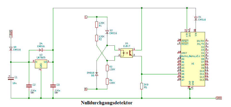

von Alt G. (altgr)
Oskar schrieb:
> Nulldurchgangserkennung und das
> Aufschalten von Spannung zum richtigen Zeitpunkt ist eine Sache für
> sich.
Da sehe ich keine probleme mit. Kannst du die problematik erklären?
Der uC bekommt mit 100hz einen nulldurchgang-interrupt und startet den
tabellentimer für sinusausgabe.
Die frage ist wie bastelt man einen einfachen galvanisch getrennten
nulldurchgang signalgeber?

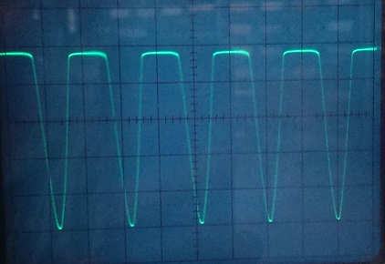

von Helge (Gast)
Alt G. schrieb:
> galvanisch getrennten nulldurchgang signalgeber
Ist nicht schwer. Bei den Billigdingern ist das gelöst durch den kleinen
blauen Übertrager (Stromübertrager mit Vorwiderstand zwischen L und N)
und die OPV-Halbwellengleichrichtung. Behelfsweise geht das vielleicht
wie im Bild. Man braucht so eine Krücke aber nicht wirklich, eine
OPV-Vollwellengleichrichtung als Führungsgröße für den eingangsseitigen
Schaltregler reicht.
Ben B. schrieb:
> Gibt ähnliche Probleme z.B. bei den Fronius IG Wechselrichtern.
Jetzt rate Mal warum ich weiß wie das heutzutage gemacht wird... Das ist
auch ein Design von ca 2000...
Die zuschaltzeiten sind nicht in jedem Land gleich... 5min waren glaube
ich Italien...oder wars Australien... Ist schon etwas her ;)
73
von Alt G. (altgr)
Helge schrieb:
> wie im Bild.
Ist das nicht etwas kompliziert? Eigentlich muss man ja nur das auf 5V
geclampte AC signal auf einen pin change interrupt legen.

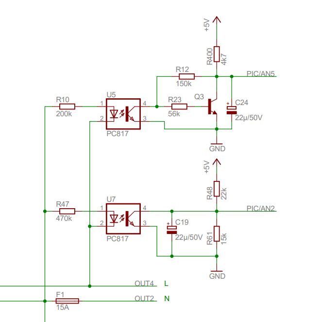

Reicht es nicht die optokoppler led über einen widerstand an AC zu legen
(oder geht die bei falscher polarität kaputt?) und den phototransistor
direkt an den uC pin den man mit "internal pull up" hochzieht?
Bild oben macht das ja auch so, nur doppelt. Wobei den transistor
versteh ich nicht, der invertiert nur. Und warum der opto nicht die
jeweils andere phase misst?
Ich bin ja grundsätzlich ein Fan von ICs wo "alles drin" ist. Hier: Der
BM1Z103FJ von ROHM, der bietet Nulldurchgangserkennung mit
entsprechender Filterung und gleichzeitig auch einen Spannungsteiler um
die Spannung messen zu können.

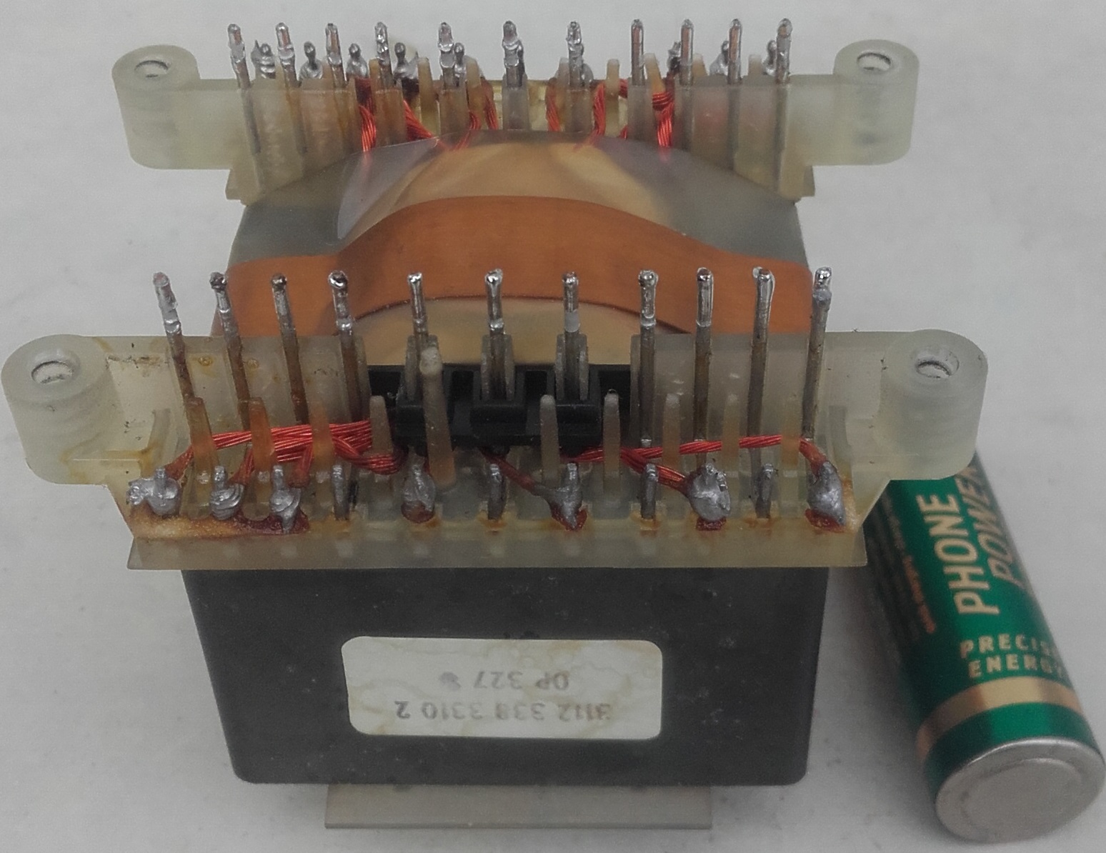

Es wird wohl darauf hinauslaufen, dass man ein Meanwell
Netzteil umgekehrt betreibt.
Bis 150W hat man da gute Sperrwandlerübertrager mit denen
man den Zwischenkreis befeuern kann oder eben eine
Stromquelle realisieren kann.
von Helge (Gast)
.. oder man nimmt gleich nen ordentlichen Übertrager. Im Bild einer ausm
alten TV, könnte ungefähr ETD39 sein. 400W Flyback, 1.000W Flusswandler,
sagt Würth bei der Größe.
https://www.we-online.com/katalog/datasheet/070-5724.pdf Würde ich mir
aber wickeln lassen, weil ich mir sowas nicht zutraue.
Ein 1kW-Übertrager ist auch sinnvoll, um die Leistungsspitzen wirklich
verlustarm übertragen zu können. Das entspricht dann einem
500W-Inverter.
> alten TV
Die haben zu viel Streuinduktivität. Schau mal was die für
Snubber haben.
von Helge (Gast)
warum?

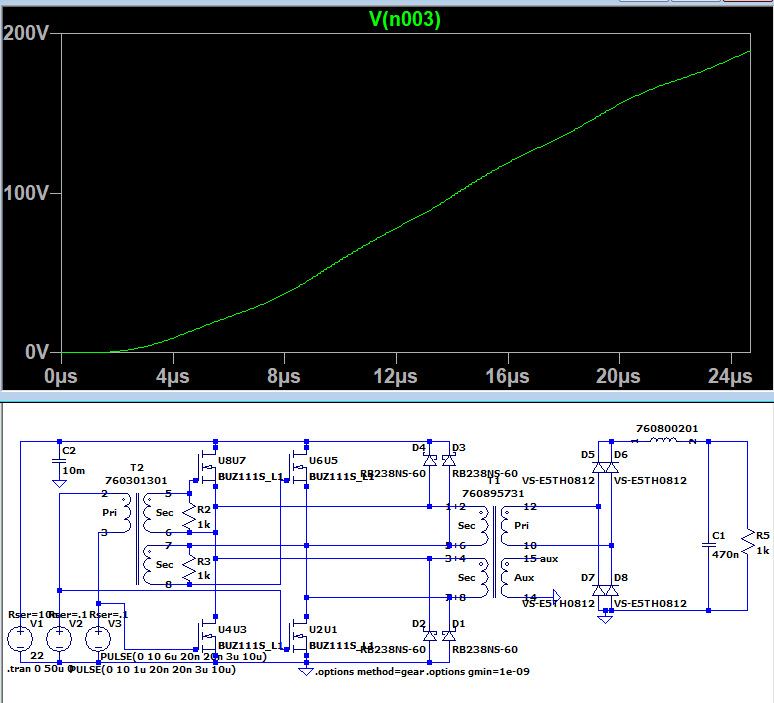

Hier mal ne Spielerei mim käuflichen ETD44 Übertrager. Hintendran noch
ne sync Gleichrichtung..
Helge schrieb:
> warum?
Liegt wohl an der Wickeltechnik, mechanische Ausführung.
Deine Simu läuft nicht. Sind Sachen drin, die bei LTspice
von Hause aus nicht an Board sind.
Außerdem ist das kein Sperrwandler.
von Helge (Gast)
Das ist natürlich kein Sperrwandler, weil der einen doppelt so großen
Übertrager für die gleiche Leistung bräuchte.
Tausche dir (8x) irgendeinen anderen Mosfet rein, den du schön findest.
Heute habe ich die Einspeiseschaltung aufgebaut und getestet.
Ich bin begeistert. Die Oszillogramme sind in Wirklichkeit
noch besser als in LTspice. Die Flankensteilheit lässt
keine Wünsche offen.
Beim Messen am Gate ist mir ein Unglück passiert.
Es gab einen Lichtblitz und die Sicherungen waren beide durch.
Es sind ESKA 3,15AFlink 25mm*5mm, die ich für meine GMIs gekauft
hatte und dort auch eingebaut habe.
Und jetzt haltet euch fest - die Schaltung hat das überlebt. :)
Zum Einspeisen habe ich ein 350V Labornetzteil mit Vorwiderstand
verwendet.
Im Bild sieht man schön wie die Schaltung die Nulldurchgänge
auslässt. Die Spannung springt dann auf die am Labornetzteil
eingestellten 350V. Sonnst folgt sie dem Netzsinus.
Ich bin hoch zufrieden mit der Leistung dieser einfach genialen
Schaltung. Simulation und die genaue Schaltungsauslegung
dann später. Ich brauche jetzt erstmal Pause.
Trink erstmal enen heeßen ☕ 😋
Sieht gut aus. Welcher Strom/Leistung floß? Wurden die Transen warm?
350V über 10K Ohm.
Dieser Modus ist ja das Gegenteil vom Sinus.
Beim Scheitel fliesst der geringste Strom.
Da kommt dann der DC-DC-Converter ins Spiel.
Ich wollte halt sehen, ob das grundsätzlich funzt und es
sich lohnt weiter zu machen. Das tut es definitiv.
Habe BUK444-500B drin. Die haben einen gemessenen Rdson von 2,5R.
Hatte da mal vor langer Zeit eine Stange von bei Nedis bestellt.
Je nach dem löte ich dann andere rein.
Bei der Thyristor-Applikation hast du ständig mindestens 1,5V Drop
zwischen Katode und Anode.

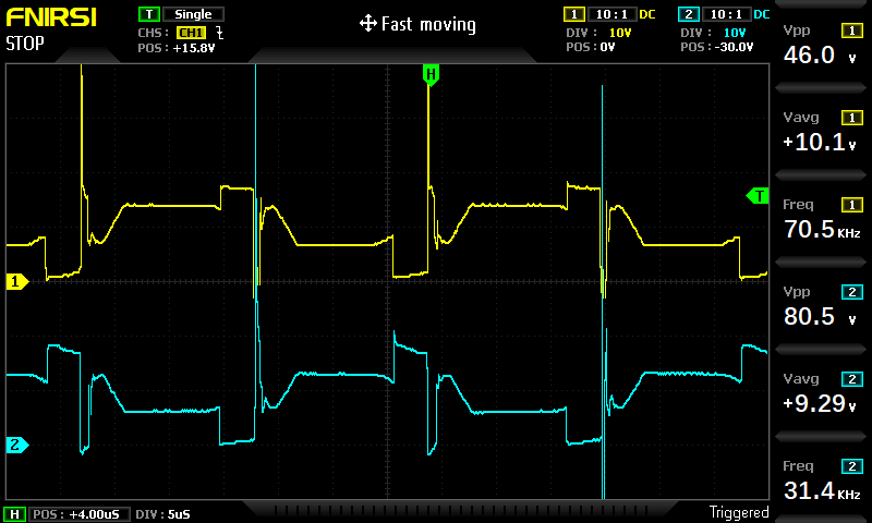

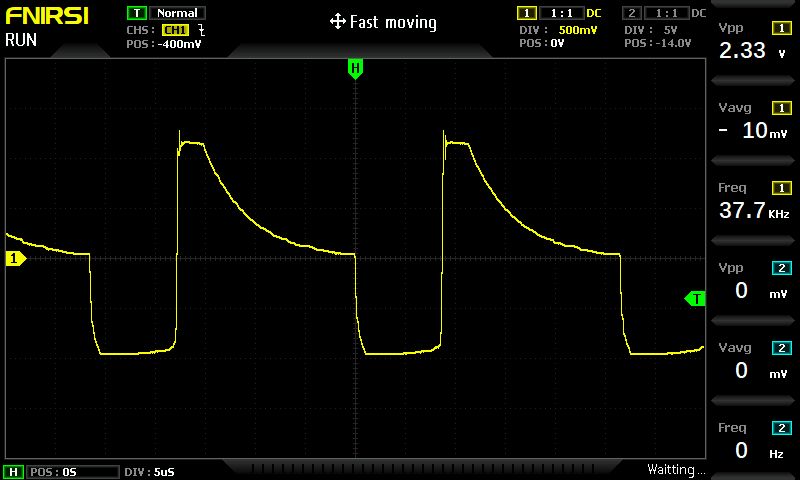

Ich hab gesehen bei meinem $2 inverter modul kostet das porto inzwischen
$5. Früher war porto $1.20. Ausserdem komme ich mit dem nicht über 50
watt, danach werden die induktiven spikes beim ausschalten eines FET >
50V und killen den fet. KA was da los ist.
Bild ist drain der beiden FET.
Das ist ohne den SG3525, die FET hängen direkt am arduino. Das SG3525 IC
eliminiert, und das timing scheint zu funktioniern. Nur wie man die
spikes eliminiert ... da fehlt mir die erfahrung.
Die pwm frequenz von 32 khz könnte man mit einem clone prozessor, dem
LGT8F328P auf 64khz erhöhen. Die sind sogar billiger als die at328p.
Unverständlich und das Bild sieht kaputt aus. Poste mal den kompletten
aktuellen Schaltplan.
von Alt G. (altgr)
Bei "snubber" ist ein R und ein C drin, KA welche grösse.
Bin grad am:
https://www.maximintegrated.com/en/design/technical-documents/app-notes/3/3835.html
lesen
Arduino treibt PowerFET?? Sollte der nicht viel zu schwach sein?

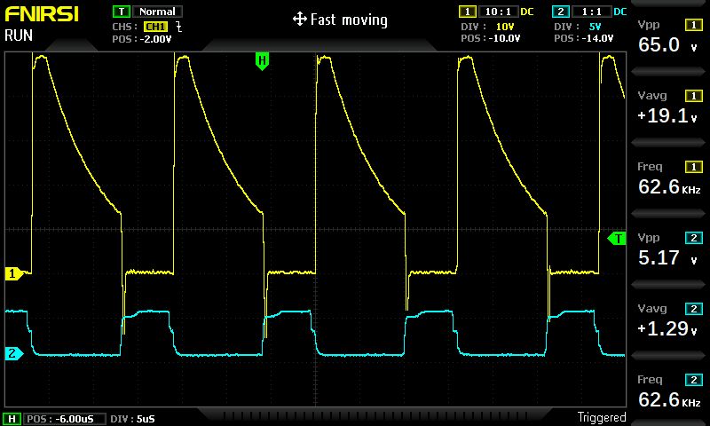

Zu wenig Spannung. Deshalb hebt er vor dem Ausschalten von der
Nulllinie ab. Wird dann auch warm.
Schnell genug ist er, deshalb ja der Spike.
Also den Spike gleichrichten und die Ladeschaltung mit einem
Widerstand wo weit wie nötig belasten.
Vielleicht reicht es auch mit einem höheren Gatewiderstand
das Ausschalten zu verlangsamen. Dann wird der Spike im
FET in Wärme umgesetzt.

Anja G. schrieb:
> und den Sinus müsste man dann auch
> automatisch haben
Mit Konstantstrom ergibt sich ein Rechteck.
Wäre bis +- 40Grad vom Scheitel für mich auch in Ordnung.
Die meisten Verbraucher ziehen eh nur in den Scheiteln
Strom. Das Netz hat dann die Aufgabe, den Strom der
sinusförmig reinkommt, von den Flanken auf den Scheitel
zu verteilen.
Dafür habe ich in meiner Insel einen 2KWp PWM Sinusformer.

Ist das Meanwell LRS-150-12 ein Sperrwandler?
Und falls jemand die Baureihe da hat, welche
Abmessungen hat der Übertrager?
Ich muss noch den Sperrwandler und den arduino nano
dauf die Eurokarte bekommen.
Die Appnotes von Texas instruments sind da Hilfreich:
slup170.pdf "Estimating MOSFET Parameters from the Data Sheet"
slup100.pdf "SnubberCircuits: Theory, Design and Application"
Pro mosfet sollte eine rate-of rise clamp und ein rc snubber drin sein.
Bei den clamps gibt's auch lossless varianten.
evtl noch reset wicklung(en).
Anbei die aktuelle Schaltung wie auf Lochraster gebaut.
Es gibt noch eine nette Überraschung in der Schaltung.
Aber für heute erstmal genug von meiner Seite.

von Alt G. (altgr)

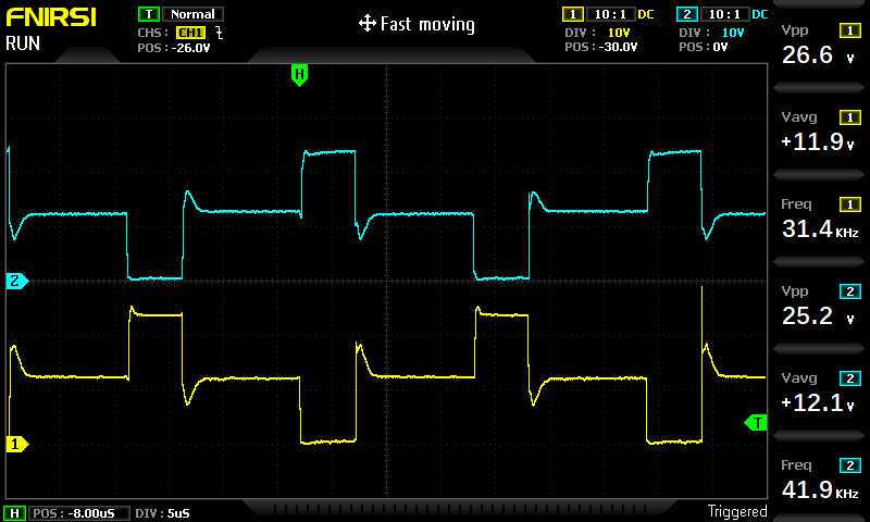

Ich hab mal einen snubber aus 10 ohm und 0.022 uF reingemacht, zwischen
den 2 drains, so war das im original auch. Die spikes sind nun viel
handlicher und auch bei 5A dauerstrom werden die FET nicht mehr heiss,
aber der 3W 10ohm R wird warm.
Du hattest den Snubber ausgebaut?

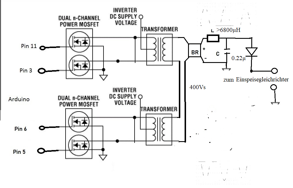

Wie hast du dir die Ausgangsseite vorgestellt?
Für Brückengleichrichter Drossel und Kondensator
reicht doch das Übersetzungsverhältnis nicht.
Oder doch? Und wenn ja, welche Drossel hast du vorgesehen?
Was kommt denn zwischen V0 und V5 raus? 220Vp?
von Alt G. (altgr)
Nein, der originale ist drin, aber der ist zu klein.
KA. Gleich wie der $40 invetrter?
Ich hab keine mühe firmware für den arduino zu machen, aber
leistungselektronik ist neu für mich.
Hast du eine idee wie gross die drossel und der C für 50W sein solten?
Ich frag mich auch ob ich auf die ganze H-brücke verzichten kann wenn
ich nur eine halbwelle einspeise, bez. einen trafo pro halbwelle
brauche. Das müsste doch mit 2 dioden machbar sein. Der arduino kann
problemlos 2 pwm-gruppen a 2 kanälen steuern.
Ich messe mit 110 ohm R am 110 volt ausgang, und da kommen tatsächlich
110 V raus. Die input leistung läuft proportional zum pwm verhältnis,
bis 50W, mehr macht mein netzteil nicht.
Beitrag #7196817 wurde von einem Moderator gelöscht.
Beitrag #7196875 wurde von einem Moderator gelöscht.
von Alt G. (altgr)
Mir ist klargeworden dass obige schaltung nicht läuft, die "falsche"
halbwelle wird über BR und diode kurzgeschlossen.
Hat jemand eine idee wie das einfach zu machen wäre?
Thyristor anstatt diode?
Der untere teil der $40 inverter schaltung?

von Alt G. (altgr)

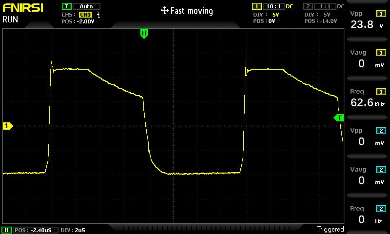

Hab mal ausgang mit L=unbekannt und C=0.3 uF gemessen. R=110 ohm.
Die null-gaps und die sintab sprünge sind eindeutig zu sehen. Die sintab
sollte drei mal so gross sein.
Die spikes kann ich mir nicht erklären. Da schwingt etwas.
Das sind 98V am trafo 110V anschluss bei Vin 12.5V.
Die PWM ist nur zur hälfte angesteuert, also max 60, möglich wäre 120.
Die ausgangsspannung ist proportional zu Vin.
Abdul K. schrieb:
>> Die machen die Polungsbrücke am Netz mit Thyristoren.
Hochinteressant! TY
Edit:
117V mit pwm = 87%, an 110 ohm. Das sind 100W+ peak.
Aktueller code ist angehängt.
Wir brauchen aber einen Ausgangsstrom proportional ...

Vielleicht probiere ich erstmal einen Sperrwandler der so
funktioniert, wie der im Bild.
Das ist die Zwischenkreisladeeinrichtung aus meiner Insel.
Mit dem Arduino lässt der sich auch steuern.
Der Shunt kostet ca. 6% Wirkungsgrad. Aber ist erstmal

von Alt G. (altgr)
Ist das über einem 110 ohm widerstand nicht etwa das gleiche?
Denke die delle im halbsinus kommt weil mein netzteil max 5A schafft.

Hat irgendwer eine idee wie die nulldurchgangsmessung in $40 inverter
funktioniert? So wie auf den "300W inverter schaltplan" ist das nämlich
nicht.
von Helge (Gast)
Widerstand -> Stromübertrager -> Halbwellengleichrichtung. Jedenfalls
Der Nulldurchgangsdetektor ist fertig. :)
Ich habe einen Optokoppler mit Strommessgleichrichter verwendet.
Mit dem Netzsinus im Linearbetrieb kann ich nichts anfangen.
Hinzu kommt noch eine gewisse Temperaturabhängigkeit.
Überraschenderweise wird das Signal mit steigender Temperatur
kleiner.
Aber für 'Nulldurchgang' und 'Netz da' ist das begrenzte Signal
ausgezeichnet geeignet.

Ich habe einen Optokoppler geöffnet. ;) Dazu habe ich die zwei
Gleichrichterdioen in Serie mit der Optoled geschaltet.
Das hat mich zwei Sicherungen, zwei Dioden und und den Optokoppler
gekostet.
von Helge (Gast)
0,25W Verlustleistung für den 0-Detektor? So wird das nix mit der
energiewende :-)
> energiewende :-)
Optimieren kann ich später noch. Widerstände hochohmiger
und über einen Optotriac anschalten wären z.B. Möglichkeiten.
Das Ding soll erstmal funktionieren.
Aber eigentlich ist mir das ganz lieb so, wegen der Netzfilter-
Kondensatoren. Die brauchen eh einen Entladewiderstand.
Alt G. schrieb:
> Willst du das per AD einlesen?
Ja. Ich habe dann Werte von 0...1023.
Ich kann machen, dass wenn die 800 überschritten wird,
die Netzspannung über 150V liegt und der Inverter starten
darf.
Kleiner 40 ist dann Null und für die Auswertung werde ich
passende Monoflops programmieren.
Mit den Sketch fange ich heute an.

> man pos flanke, neg. flanke oder beide einstellen. Wo genau
> schaltschwelle ist weiss ich aber nicht.
Wenn das mit Interrupt besser, d.h. weniger Jitter hat,
schreibe mit den Angehängten Sketch doch bitte mal um.
Ich teste das dann.
Das mit der Schaltschwelle lässt sich ja mit einem Transistor
lösen. Dann liegt die Schaltschwelle bei etwa 0,5V fest.

Welcher Pin ist das denn und wie definiere ich den?
von Alt G. (altgr)
Pin2.
Aufpassen, der level fürn interrupt ist kritisch. Irgendwo bei 2.7V.

Ach ja,
#define EXTINT0 2
Das ist Pin 2.
Der EXTINT1 ist Pin 3
Die sind fest verdrahtet, die kann man nicht wählen.
Das resultat sollte dann etwas um 10ms sein bei 100hz.
Manchmal 9 manchmal 11.

Ich habe Pin D2 parallel zu A5 und erwarte an D12 Impulse
wie an D13.
An D12 kommt gar nichts. Bin frustriert.
Das dcdcstart Signal ist da. Es wird die Stromquelle aktiviren.
Die Hardware kann kommen.
Wenn ich mir den Netztrapetz so ansehe, frage ich mich wozu
ich da einen Sinus machen soll. Erstmal nicht.
Der Sketch läuft ohne Interrupt. Wenn den jemand einbauen
möchte, bitte. Ich teste das dann gerne aus.
Interessiert mich was das bringt.

von H. H. (Gast)
Einfach den Müll auf die Straße werfen, es liegt ja eh schon welcher
dort...
von Helge (Gast)
Das sieht aus wie hinter einem Trafo im Leerlauf gemessen.
Ist direkt an der Phase oszillographiert.
von Helge (Gast)
Kann ja auch der Mittelspannungstrafo sein. Sieht jedenfalls nach
Sättigung aus.
Bei so einer Privatspielerei einfach einen passend geklappten Rechteck
einzuspeisen, fände ich OK. Das ist ja kein Massenprodukt und die
Energiemengen doch sehr beschaulich.
Die zahlreichen Schaltnetzteile stört das jedenfalls nicht die Bohne.
Die lieben das sogar.
> Sättigung aus.
Sehe ich nicht so.
Typisches Bild einer Belastung mit Gleichrichter und Ladekondensator.
