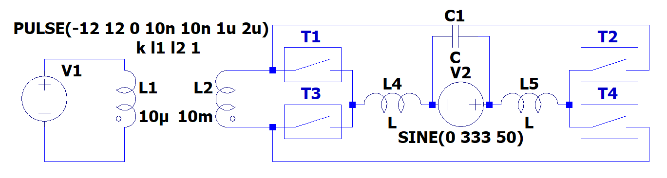

Helge schrieb:
> Mir geistert sein Tagen im Kopf, daß man irgendwie ohne diesen
> Zwischenkreis auskommen müßte. Prinzipschaltung wie im Bild. Aber wie
> werden T1-T4 geschaltet? Grübel.
Du musst mit T1-T4 eine Synchrongleichrichtung für den HF-Trafo bauen,
bei der sich die Ausgangspolarität netzsynchron umkehrt.
Also im Prinzip ein Phasensprung alle 10ms.
Zusätzlich musst du mit der Brücke, die den HF-Trafo ansteuert, die
Stromregelung machen.
Ohne "ZK" hast du damit aber einen 100Hz pulsierenden Strom am Eingang.
Mit Batterie geht das wahrscheinlich noch gut - bei PV wanderst du halt
auf der PV-Kennlinie hin und her.
Die Syncrongleichrichtung auf der "HV-Seite" zahlt sich nur bedingt aus.
Die Ströme sind da so klein, dass du mit einem Brückengleichrichter klar
kommst.
Daher würde ich den Ansteuerungsaufwand nicht machen.
Ob du jetzt die "HV-Brücke" nur als "Klapper" verwendest, oder dort auch
die Stromregelung machst, ist eigentlich wurscht.
Mit dem ZK auf der Hochvoltseite brauchst du einfach kleinere
Kondensatoren, weil die gespeicherte Energie quadratisch mit der
Spannung steigt (12V auf 400V Boosten braucht um den Faktor 1000
kleinere Kondensatoren als die Stromglättung
für den MPP auf der Niederspannungsseite zu machen!)
73
Gast #7229158
OK Ich hab immer die Maxime im Kopf: Weniger Teile! :-)
Mir ist auch der Ansteueraufwand für diese Methode unklar,
wahrscheinlich nicht simpel. Vermutlich am einfachsten mit 3-4
Steuerausgängen auf dem Übertrager? Sowas müßte ich mir wegen der
Isolationsfestigkeit wickeln lassen. Da wird der Aufwand schon zu hoch.
Für meine Situation, Akkuüberschuß, wäre DC-Ripple egal.

(Firma: Wilhelm.Consulting) #7229274
Naja, du hast potentiell 2 Vollbrücken.
Also 8 Gates. Alles müssen idividuell zwar grundsätzlich ähnlich
schalten- die Totzeiten müsstest du aber schon getrennt einstellen
können, damit das auch wirklich gut funktionieren kann.
Ich würde mir das nicht antun wollen. Vor allem nicht bei so kleiner
Leistung!

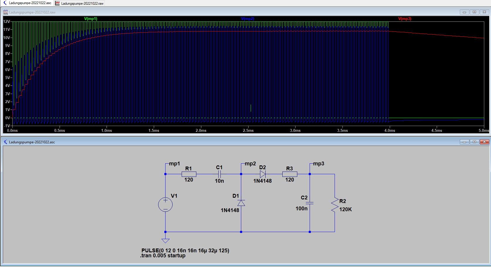

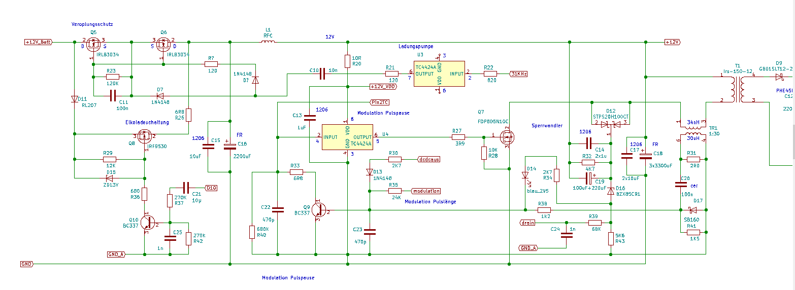

Gast #7229954
Der Verpolungsschutz mit Q6 ist fertig.
Anbei auch eine Simu für die Ladungspumpe,
die beide in antiserie geschalteten FETs befeuert.
Musste ich so machen, wegen der Bodydiode.
Total ärgerlich, sowas bin ich von Röhren her ja
überhaupt nicht gewöhnt. ;
Ich habe Drain und Source gekennzeichnet, weil man
die Body-Diode wirklich sehr schlecht erkennt.
Also Katode an Drain.
Damit ist die Hardware, bis auf den Buck der R32 überflüssig
machen soll, komplett. :)

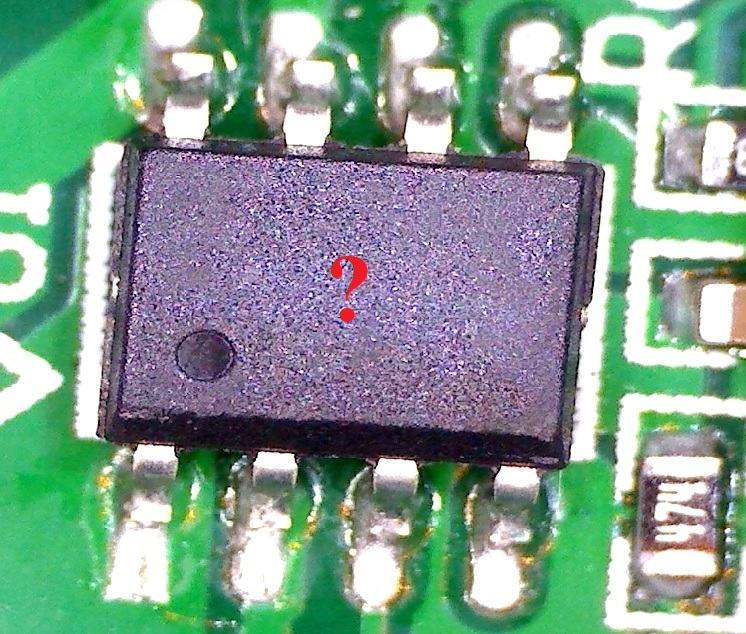

Der Ebayer bittet um Entschuldigung, der Hersteller ist
nicht bereit ihm zu sagen welches IC da verbaut ist!
Also muss ich die Schaltung aufnehmen und dann weiter
sehen. Nun fangen die Chinesen auch schon so an.
Sehr bedauerlich.

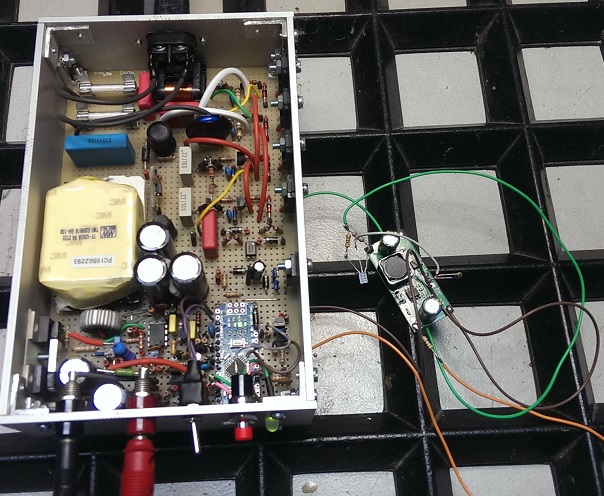

Gast #7233724
Hans W. schrieb:
> Wirklich
> hervorragende Idee!
Definitiv. Ich babe den Buck provisorisch drangehangen
und den 4K7 Widerstand einseitig hochgelötet.
Funktioniert bestens. Sogar besser als mit dem
Widerstand, weil ich mehr wegsnubbern kann und
die Differenz zwischen Snubber und wirklicher
"Rücklaufspannung" am Drain kleiner wird.
Bild vom Versuchsaufbau anbei. :)

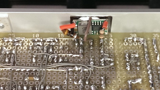

Gast #7234310
Abdul K. schrieb:
> unangepaßtes Design aus Altteilen
Ich habe in einer Altteilekiste neben einem STV280/40
noch ein MP2307 Buck Modul als Ersatz für den verlustreichen
7805 Spannungsregler gefunden.
Dabei ist mir irgendwie ein 36K smd Widerstand an den Platz
von dem Trimmer gelangt. Keine Ahnung wie das passieren konnte.
Jedenfalls macht der Buck jetzt effizient 5V für den Arduino.
Oben habe ich so Platz für den Snubber Buck zur Rückspeisung.
