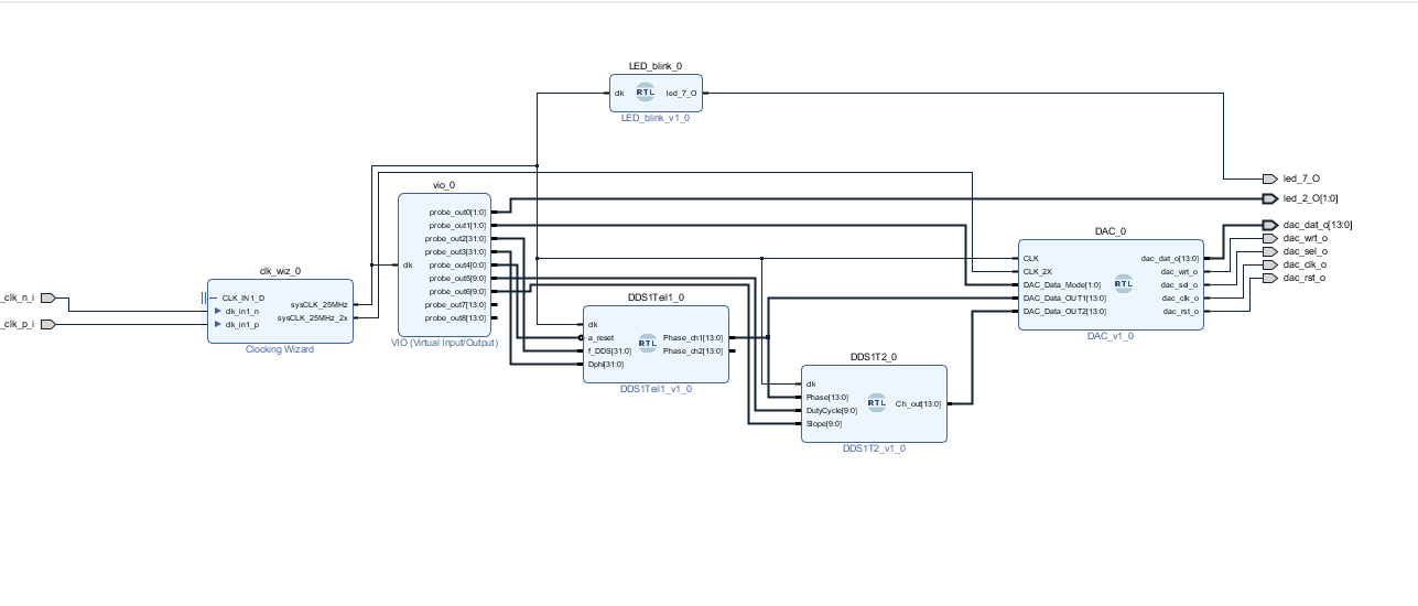

Hallo Zusammen,
Ich implementiere für meine Masterarbeit einen Funktionsgenerator auf
einem FPGA. Bin aber noch VHDL Anfängerin. Die Generierung des Sägezahns
hat geklappt. ich hänge bei der Rechteck-Generierung.
Das ist mein Code:

Mein Problem sin die Start/Stop Kriterien um ein overflow flag zu
denfinieren. Könntet ihr mir bitte dabei weiter helfen? So wie der Code
jetzt ist, funktioniert er nicht.
Ich bin für jeden Tipp und jeden Hinweis dankbar.
viele Grüße
Kersty

> Ich würde da einfach mal ein Rechtecksignal mit der gewünschten Frequenz
> (und Phasenlage/Offest) erzeugen.
> ja das ist mein Ziel , nur klappt es noch nicht
Der erste gepostete Code ist aus meinem Block DDS1T2,
dieser nimmt das Signal aus DDS1T1 und soll das rechteck generieren
So hoffe ich habe Euch nicht verwirrt..
hier noch mein Blockdesign zum jetzigen Standpunkt (channel 1 Sägezahn
funktioniert, channel2 rechteck leider nicht)
OP #7193966
