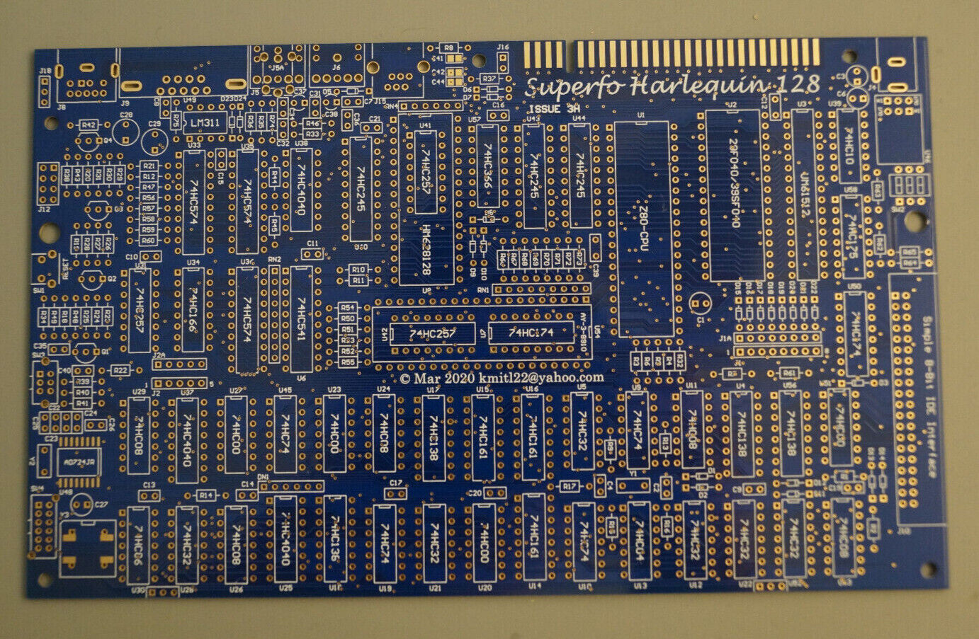

von Peter K. (Gast)
ich finde den echten Z80 auch interessanter für mein Projekt

Im Moment habe ich die Spektrum Platine oben herumliegen, die darauf
wartet, mühselig bestückt zu werden ...
