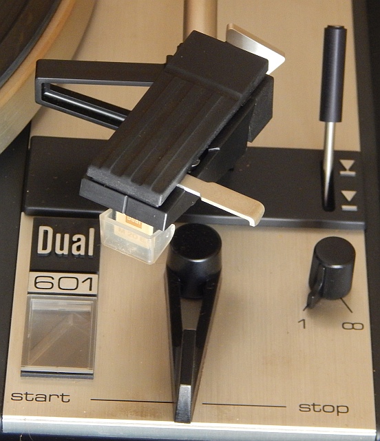

von Joachim B. (jar)
Günni schrieb:
> Dual hat den Plattenteller lange Zeit über ein Reibrad angetrieben.
wie bitte?
Mein Dual 701 dd von 1975 hat kein Reibrad und keinen Riemen und läuft
immer noch.
https://www.hifi-wiki.de/index.php/Dual_CS_701
https://www.dual-doktor.de/ueber-uns-2/unser-archiv/dual-701-plattenspieler/
http://www.hifimuseum.de/der-dual-701.html

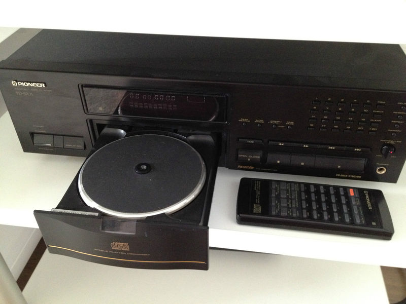

Das Gerät an die Wand hängen wäre sehr gut, aber ich dachte auch an eine
Schublade, wie beim CD Spieler. Modellbauservos zur Bedienung hatte ich
auch schon überlegt. Dass ein Putzbesen keinen Einfluss haben sollte,
ist selbstverständlich.

Ich habe hier einen kraenklichen DUAL 731Q, der mir nahezu
reproduzierbar (an der +/- selben Stelle einer Platte == +/- identische
Laufzeit/Betriebsdauer) nach einer bestimmten Zeit aussteigt.
Erst hoerbare Gleichlaufschwankungen, dann dreht der Teller garnicht
mehr.
Manchmal laeuft er dann nach einer gewissen Zeit wieder von selber an.
Normalerweise haette ich den Spieler ja laengst aufgemacht doch
Plattenspieler sind feinmechanische Kunstwerke und die Gefahr mehr
kaputt zu machen ist meines Erachtens gross.
Die Vermutung, dass es sich aufgrund des Fehlerbilds um einen Fehler in
der Motorsteuerung handeln duerfte, liegt aber nahe..
Deshalb wuerde ich gerne fragen:
Hast Du da bei deinem Restpostenerwerb auch einen Antrieb fuer einen
731Q dabei?

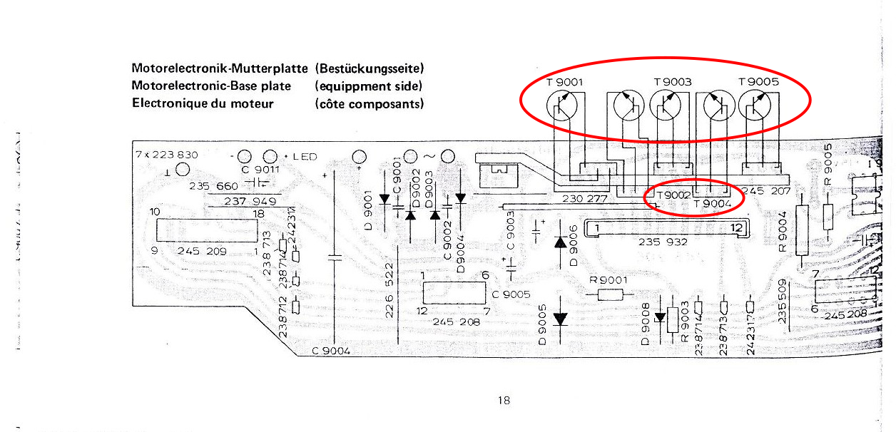

von Thomas R. (thomasr)
> mehr.
Die 731Q leiden unter einem "Verschleiß" der Endstufentransistoren für
den Motor. Damit laufen die gar nicht mehr an oder steigen nach einer
gewissen Laufzeit aus. Das lässt sich relativ einfach durch Ersatz der
Transistoren reparieren. Habe ich selbst so gemacht, kein Problem.

Besorg dir einen generalüberholten Dual_CS_731_Q.
Der bringt einen Teil deiner Wunschfeatures mit und ist ein sehr guter
Dreher. Als Einstieg könntest du die vorhandenen Funktionen
(Start/Stop/End-Abschaltung/Endlos-Wiederholung/Quarz-gesteuerte
Regelung/Arm-Lift etc.) per Fernbedienung bedienbar machen.
Danach integrierst du einen Entzerrvorverstärker in die Elektronik und
sorgst für eine Drahtlose übertragung des Audiosignals.

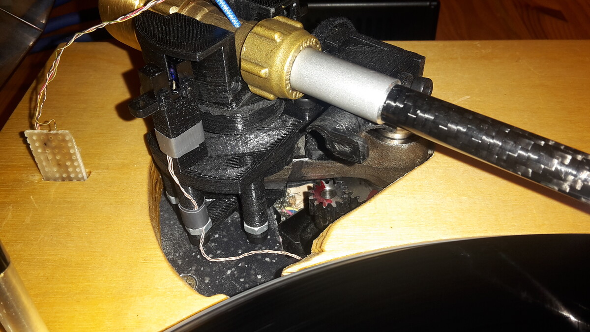

Anbei noch ein Blid meiner Kreation in welcher ein DD Motor/Teller von
Technics dreht.
Primäres Ziel war der Tangentialtonarm, nicht das Design.
Aber ob sowas für Kinder bedienbar wäre ... ? Meiner eher nicht!

Da wird der 'Steuerpimpel' vorgefuehrt, ausgetauscht und in Aktion
gezeigt.
Das Teil hat irgendwie etwas von der Gummikappe eines Trackpoints,
scheint aus irgendeinem Gummi zu bestehen und nutzt sich prinzipbedingt
durch Gebrauch ab.

Der heißt tatsächlich im Manual in der Ersatzteil-Liste "Pimpel". Gibt's
zu kaufen, funktioniert aber auch viel improvisiertes Material: Stück
Kautschuk-Schlauch o.ä.

Der Pimpel drückt auf die Drehscheibe und holt mit sanften Kraftschluss
den Tonarm zurück.

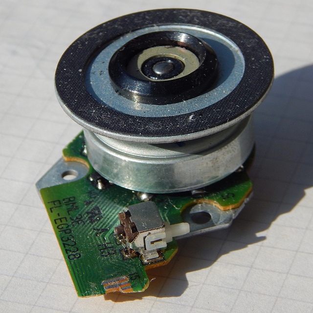

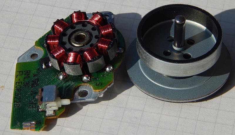

Um ernst zu bleiben: BLDC = Brushless DC Motor, also "bürstenlos",
https://de.wikipedia.org/wiki/B%C3%BCrstenloser_Gleichstrommotor
und solche sind zB in CD-Playern verbaut, aber sicher zu schwach für
eine LP - es käme auf einen Versuch an. Aber ich denke, die bräuchte
einige Zeit, um auf Touren zu kommen.

Wie diese o.g. für Gimbal, hätte ich ähnliche Festplattenmotoren mit 4
Anschlüssen. Die müsste man dazu regeln können. Ob so ein Motor die
Kraft, eine Schallplatte schnell zu beschleunigen aufbringt, kann ich
nicht sagen, müsste man ausprobieren, sofern das hier niemand genauer
weis.

Pioneer hat in den 90ern etliche CD Spieler mit "Tellern" gebaut, AVM
z.B. hat diese Laufwerke gerne veredelt.
https://www.hifi-wiki.de/images/3/39/Pioneer_PD-S701.jpg
Allerdings ist es völliger Humbuck LP und CD/DVD/BR in irgend einer Art
zu vergleichen da deren Abtastprinzip nicht vergleichbar ist.
Wer das nicht erkennt rennt in die falsche Richtung.

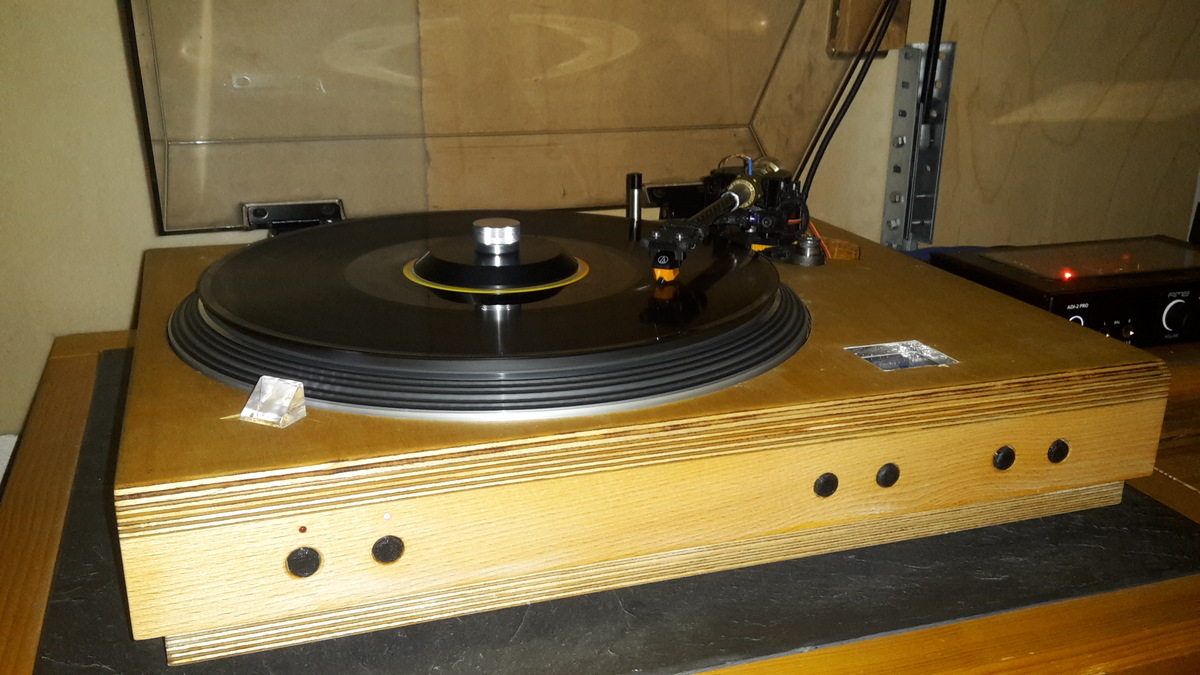

Jetzt kipp noch Öl ins Feuer - ich verfüge ja über so einen DIY
Tangentialtonarm und hätte schon Lust bei DS zu ordern. Das würde meinem
Dtreher gut stehen :)
Störend finde ich das bisher nur Pakete mit Entzerrer verkauft werden
und der benannter Nixie für weniger Geld mehr bringen soll.
Und zur Zeit ist einrecht starres InAkustik Kabel am Dreher welches XLR
Stecker zur DIY Thel Pre hat, das finden man nur bei wenigen Pres im
bezahlbaren Bereich. Wobei das mit Tausch des Kabels recht simple zu
beheben wäre.

Du hast dir einen Tangenzialtonarm selbst gebaut ?
Wie gelagert ? Luft, Magnete, Gleitlager, Gewindespindel, Fadentrieb ?
Habe mich zwar lange mit normalen Tonarme befasst, aber
Tangenzialsysteme waren mir immer ein wenig heikel. Würde mir freuen
wenn man dies bezüglich vielleicht per PM weiter sich austauschen könnte
Falls interesse einfach PN schicken. :-)

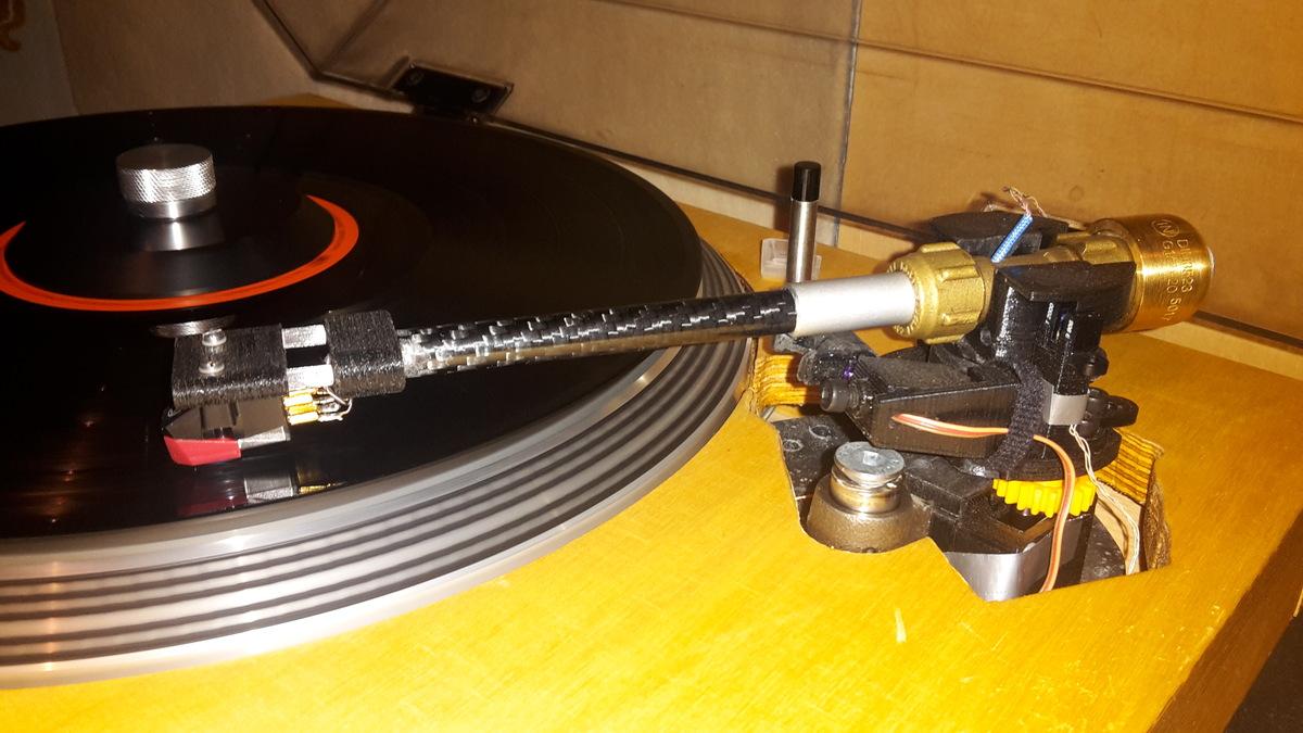

An sich ganz einfach: Man nehme (baue) eine Uni-Pivotarm und baue den
Pivot auf einem Arm drehbar, Radius ca. 55mm und schon ist tangential
drin.
Der Winkel Tonarm/Ausleger wird per Lichtschranken erfaßt (Servo) und
der Ausleger sanft entsprechend verdreht (Stepper). Das ganze wird von
einem ST32F103 (BluePill) erledigt der auch den Technics DD steuert
(bzw. dessen Motorsteuerung bedient (33,45,An/Aus)).
Weiter oben habe ich ein Bild gepostet.

Hab leider nur ein Bild von einem kompletten Plattenspieler gesehen,
aber nicht den Tonam, oder habe ich was übersehen ?

von NichtWichtig (Gast)
Dirk K. schrieb:
>> drin.
Nix übersehen, mehr war da nicht, wobei der Arm da auch sichtbar war;)
Hier nochmal etwas mehr Details, frisch geschossen.
von Dirk (bad_boy)
Super Danke ! :)
Also so eine Konstruktion kannte ich noch nicht. Bei Tangentialtonarmen
kannte ich bisher nur drei Bauarten. Die die nur horizontal gelagert
waren und der Tonabnehmer entlang einer horizontalen Achse bewegt wird.
Dann die, bei denen die Headshell beweglich montiert ist und über 1-2
Stangen oder Bindfäden dann der Winkel der Headshell angepasst wird.
Und dann noch die wo über einen Winkelkonstruktion der Tonarm ansich mit
gedreht wird.
Aber so eine Konstruktion, das die komplette Tonarmbasis hin und her
geschoben wird, das habe ich echt noch nicht gesehen. Eine echt
interessante Konstruktion !!! :-)
Auf deinem Mist gewachsen oder inspiriert worden ? :-)
Wäre interessiert mal mehr zu erfahren. :-)
Der Altmann-Tonarm zeigte das es auch einfach geht aber ich hatte keine
brauchbare Lösungen für Lift und AntiSkating.
Als Motor/Teller hatte ich meinen abgerockten Technics 1610 MK2 heraus
operiert und mit externen 2 Taster und einem Schalter nutzbar gemacht.
In den 80er (oder so) gab es von einer Elektronikzeitschrift eine
Platinenbohrmaschine, die hatte einen schwenkbaren Arm an dem ein
zweiter schwenkbarer Arm dran war an dessem Ende der Bohrmotor saß und
konnte so jeden Position auf der Platine erreichen.
Und dann lag da vom Motorrad noch ein Pleuel mit Kolben rum der seine
Zeit hinter sich hatte.
Das wurde dann kombiniert und lag Jahre rum weil mir Möglichkeiten der
Realisierung fehlten, bis ein 3D Drucker ins Haus kam. Dann ging alles
zügig voran.
Etwas Lehrgeld mußte ich bei den verbauten Servos zahlen, immer den Fall
im Auge der Strom fällt 2 Sekunden aus wenn die Nadel in der Rille ist.
Aber seit fast 2 Jahren ist er nun am Laufen und hat hunderte Stunden
gespielt ohne auch nur ein System zu Schrotten.

Die 4 Armsteuertasten dienen zur Menunavigation wenn der Tonarm @home
ist.
Die AudioTechnica VM95 Serie hatte ich mir ausgeguckt als Testkandidat
da "Erstmusterprüfungen" mit einer preiswerte E Nadel gemacht werden
können und bei Erfolg der Nadeleinschub gegen EN und ML getauscht werden
kann.
Der Arm hat ein 12mm T Stück aus dem Baumarkt, hinten ne abgesägte 12mm
Schraube wo das Gewinde für des Gegengewicht dient welches ebenfalls ein
günstiges Messingteil aus dem Baumarkt ist.
Der Arm muß am Lift 12mm aufweisen und darf nach vorn haben was gefällt,
Alu, Karbon, Holz... es wird einige davon geben.
Headshells sind grad 3DDruckteile mit 2x4mm Carbonvollstab in.
Das 12mm T-Stück bekommt ein 3DDruckteil damit die beiden Lichtschranken
links+rechts belegt werden. Und natürlich eine Körnung für den Pivot.
Und ein Loch damit die Kabel raus kommen, HF-Litze verdrillt.
Die Sensorplatte am Ende vom Pleuel hat oben und unten je eine
Kugellager und kann so ca. 100° um den Pivot verdreht werden, mit dem
Servo per gelben Zahnradpaar.
Der µC läßt im Debug mode Meß- und Motordaten an die serielle
Schnittstelle die dann zur SW Abstimmung und Dokumentation nützlich
sind.

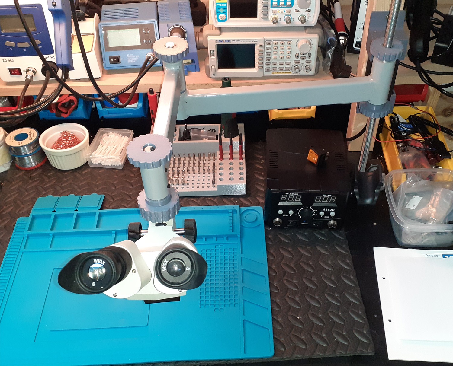

Das hört sich fast so an wie der Arm den ich mir für meine Mikroskope
gebaut habe. Siehe Bild.
Die Nadel einmal quer über die Platte gezogen? ;-)
> ist.
Na da haste dann ja schon was feines Entwickelt. Moderne Technik für
alte Technik. Ach wollte sowas nicht auch der Themenersteller machen ?
> Der Arm hat ein 12mm T Stück aus dem Baumarkt…...je eine
> sind.
Man das ist ja echt für einen Tonarm mit Mikrocontroller schon fast
Overkill. ;-)
Aber eine echt geniale Idee. Habe ich bisher so noch nie gesehen. Danke
für die Interessanten Infos zu deinem Tonarm. So mal wieder was neues
erblicken können. :-)
Grüße
Dirk
Das zum Glück nicht.
Das Liftservo ist voreilend programmiert und der Arm oben bevor er @home
dreht aber machte das eben mit Vmax des Servos.
Das Liftservo ist 8mm dünn, es wurden 2 preiswerte Anloge besorgt die
aber nur bis 4.8V vertragen, der TMC2208 möchte jedoch ab 6V für den
Stepper sehen.
Also neue 8mm Digitalservos (eins auf Reserve) die auch bei 6V laufen.
Das analoge Servo für die Sensorplatte hat eben den Umstand das es
schnell die Wunschposition anfährt - was Modellbauservos eben so machen.
Beim Versuch das Poti mit einem 4. Draht an den µC zu bringen gab es in
dem engen Gehäuse dann Rauchzeichen - f*cking Kurzschluß.
Dann kam der Gedanke ein programmierbares Digitalservo zu nutzen, doch
der Programmieradapter war mir zu teuer und ich hab das mit einem
BluePill für ein Graupner Servo selbst gedengelt ... konnte einmal das
Servo auslesen, setzen, seit dem ist es still.
Da Graupner eh Pleite war nach was aktuell verfügbaren umgesehen und
gleich den Progger dazu genommen, diesmal von Hitec.
Da läßt sich der Speed auf 10% runter drehen was für den Arm schnell
genug ist. Leider hatte ich die Endlagen falsch festgelegt und mach <2h
war es dann dank mechanischem Anschlag im Player abgeraucht. Da aber das
Konzept paßte wurde ein zweites geordert und korrekter abgestimmt,
seither Null probleme.
von Jobst M. (jobstens-de)
Hmmm. Ich verstehe dabei das Konzept der forcierten Nadelführung nicht
so recht. (Oder ich habe es falsch verstanden und es ist gar nicht so.)
Der Arm sollte ja weiterhin schwenkbar sein. Dann können die Servos in
unvorhersehbaren Situationen machen was sie wollen, ohne das dabei
gleich eine neue Rille gezogen wird. Die Nadel steckt in so einem Fall
dann eben nur nicht mehr im rechten Winkel in der Spur.
Außerdem frage ich mich die ganze Zeit, wie sich die Geräusche
insbesondere des Steppers, aber auch der Servos, auf die Wiedergabe
auswirken.
Überhaupt stelle ich mir die geräuscharme Realisierung des Lagers
gegenüber der eines nadelgelagerten Drehpunktes als äußerst
anspruchsvoll vor.
Wie hast Du das gelöst?
Jobst
Das Liftservo wirkt nur wenn es in Position oben ist, wird aber in der
Position unten ständig nachgeführt um den Arm genau an der Stelle
anheben zu können.
> auswirken.
Der Stepper macht >50000 zarte Mikroschritte in ca. 20 Minuten die sich
nicht hörbar auswirken.  Dabei wird der UniPivot-Lagerpunkt leicht
verfahren was keine direkten Einfluß auf die Audiosignale hat.
Das Sensorservo für die Sensorplatte und Lichtschranken pendelt mitunter
links/rechts dem Arm hinterher, ist aber in dem Audiosignal des Pickups
nicht hörbar.
Das Liftservo ist beimm Abspielvorgang in Position unten und
abgeschaltet, somit lautlos.
> anspruchsvoll vor.
Das "Lager" vom Tonarm ist schlicht eine polierte, gefettete Körnung im
12mm T-Stück wo die Anreißnadel drinnen dreht.
> Gruß
> Jobst
