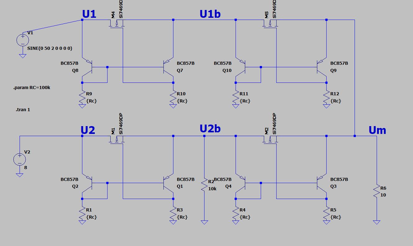

Für eine Versorgung einer Schaltung (2 x 9V..60V @2A) habe ich zwei
Spannungseingänge die ich zusammenführen möchte. Um Verlustleistungen zu
minimieren nutze ich sogenannte Ideale Dioden.
In LTspice simuliert funktioniert die Schaltung richtig. Ist die
Spannung U1 großer als U2, gewinnt U1 und führt den Strom. Um == U1
Ist U2 größer als U1 gewinnt U2 und Um wird U2. Soweit sogut, dass kann
ich an meiner real aufgbauten schaltung so feststellen.
Messe ich nun aber um festzustellen ob Spannung an U1/U2 anliegt indem
ich die Spannung an U1b und U2b prüfe, dann stelle ich an meiner realen
Schaltung fest, dass für den Fall:
U1 = 20V  U2 = 0V..10V  immer U2b=10V anliegt, also immer die hälfte von
u1.
Ich verstehe nicht wieso das passiert, .. eigentlich müsste immer U2b=u2
sein.
An meiner real aufgebauten Schaltung verwende ich leider andere Bauteil
und habe keine spice modelle:
PNP transsistor: MMBTA92LT3G
PMOS: DMP10H400SE-13

Die Modelle geben die objektive Realität nicht exakt wieder. Zur
Vereinfachung werden bestimmte Eigenschaften idealisiert. In der Praxis
wird der Beweis für die Korrektheit der verwendeten Theorie erbracht.
Stimmt diese dann nicht war der theoretische Ansatz falsch und muss
verbessert werden.
Das Schaltprinzip der Stromspiegel stammt aus der Designtechnik der
integrierten Schaltkreise. Da hier die Transistoren auf einem Chip
hergestellt werden, sind deren Eigenschaften identisch. Leider kann man
bei einzeln beschafften Transistoren nicht sicher sein, dass diese von
einem Wafer stammen. Kleine Unterschiede der Eigenschaften machen sich
hier stark bemerkbar.
von blaue tüte (Gast)
Ahh ich verstehe, ich müsste einen dual pnp verwenden?

Es gibt doch fertige ICs die genau das realisieren - warum nicht so
einen verwenden?
Die gibt es entweder mit internem FET oder ohne.

Ich würde das auch machen und etwa so suchen:
https://www.google.com/search?q=power+or-ing+schematics&safe=active&source=lnms&tbm=isch
Und dann sowas wie den LTC4412 finden.

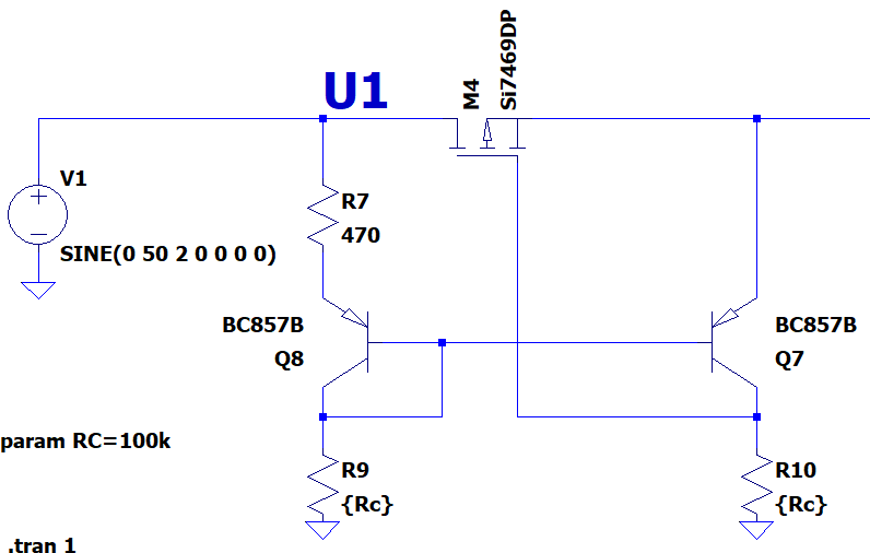

Der Übergang eines 2-Transistor-Vergleichers ist noch zu matschig.
Dieser matschige Bereich muß außerhalb des gewünschten Betriebs bleiben.
Dafür künstlichen Offset rein.
