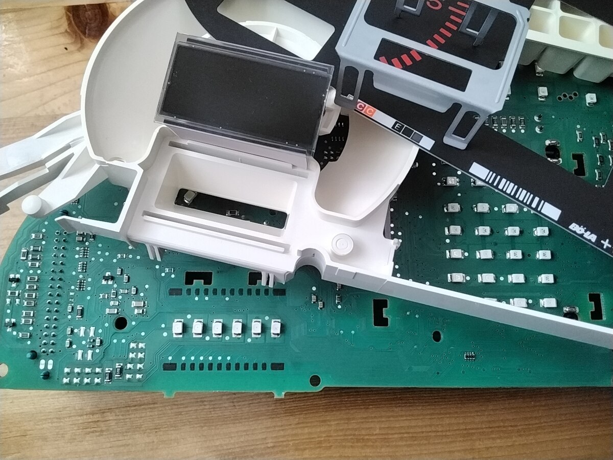

Moin,
Bin neu und hab eine kleine Aufgabe für euch...
Ich suche die kleine, rote Uhr aus einem Audi Tacho als kleines Extra
Gerät, wie Sie z.B. im Tacho mit der Teilenummer 0263626035 verbaut
ist... leider ist das nicht mehr so einfach, wie beim Audi 80, wo die
Uhr noch ein eigenständiges Modul war, heute ist sie fest auf der
Hauptplatine (ich glaube mit dem Chip PCF8576CT von Philips) verbaut.
Könnte man diesen Chip raus nehmen und eine eigene Uhr aufbauen, oder,
hat jemand schon mal eine (vielleicht auch sehr ähnliche) Uhr (Funk)
möglichst klein, mit Beleuchtung, mö. mit Datum und als eigenständiges
Modul gesehen?
Das Modul von Conrad (EUROTIME 51900 Bestell-Nr.: 641871-NA) wäre schon
nicht schlecht, ist nur leider noch einen Ticken zu groß und leuchtet
nicht...
Vielen Dank.
von Gerald B. (gerald_b)
Demnach hängt die Uhr am I2C Bus.
Wenn du sie ausbauen, also blind machen willst, unterbrich den Bus zur
Uhr.
Wenn die Uhr was anderes anzeigen soll, dann trenne sie vom Bus des
Tachos und speise ihr mittels µC ein eigenes I2C Signal ein. Wenn es
Consumerchips von Philips sind, zu denen es Datenblätter gibt (z.B:
SAA1064 o.ä.), dann kannst du die auch per Arduino füttern.

Die Uhr da im Tacho ist nicht etwa eine LED Anzeige, sondern eine Invers
LCD, die eine rote Hintergrundbeleuchtung hat. Das verleiht ihr das
angenehme rote leuchten. LED-Display haben ein relativ "Giftiges"
leuchten diese LCD Basierenden eher ein "sanftes" leuchten.
Der PCF8576CT ist nicht ein Uhrenchip sondern lediglich ein LCD
Kontroller.

von Peter D. (peda)
Zum Nachbau eignet sich besser eine LED-Anzeige, z.B.:
https://www.komputer.de/zen/index.php?main_page=product_info&products_id=561
Du mußt allerdings programmieren lernen. Es gibt aber für vieles
Arduino-Libs, auch für den MAX7219.
Für das LCD brauchst Du spezielle Treiber-ICs. Auch ist die
Kontaktierung oft problematisch (Flachkabel angeklebt). Baut man so ein
LCD aus, kann man es auch gleich wegschmeißen.

Das LCD Selbst ist, ein ganz normales 4-Com Inverse-Segment LCD.
Aber mit normalem LED Backlight, würde die fast ewig leuchten (Mit
entsprechender Stromversorgung)
