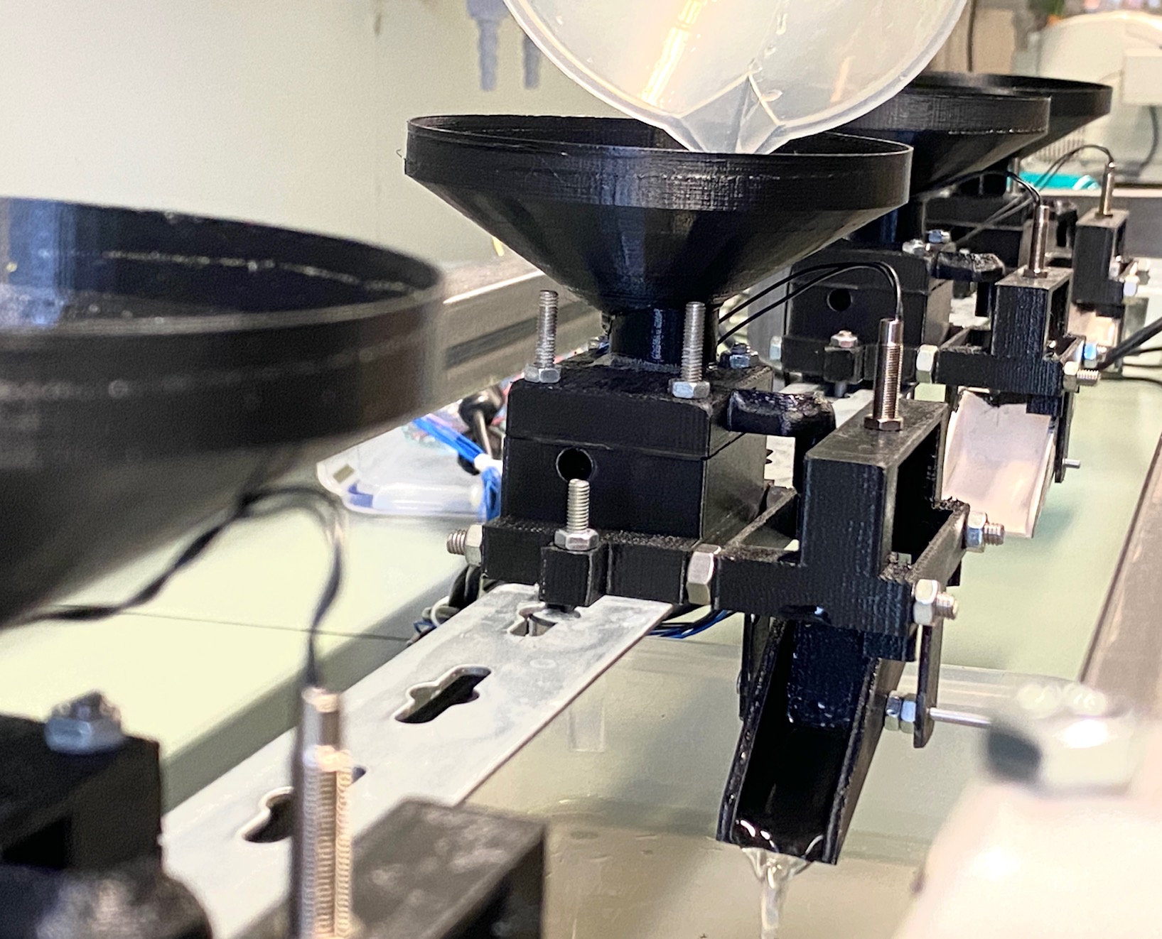

Hallo ihr alle,
für ein Forschungsprojekt sollen auf einer Versuchsfläche eine größere
Anzahl an Kippwaagen aufgestellt werden, die das Niederschlagswasser
messen sollen. Die Kippen sind ziemlich simpel aufgebaut und geben bei
jeder Kippung über einen Reed-Kontakt ein kurzen Strompuls aus
(Stromkreis geschlossen).
Jetzt ist die große Frage, wie kann ich am einfachsten eine görßere
Anzahl an Kippwaagen zählen? Bei wenigen geht das ja ganz gut mit
Interrupts am Arduino. Aber für dieses Projekt sollen so 70-80 Kippen
gezählt werden.
Hat zufällig jemand hier eine Idee, wie man sowas schlau anstellen
könnte??
Bin für jeden Tip dankbar! :)

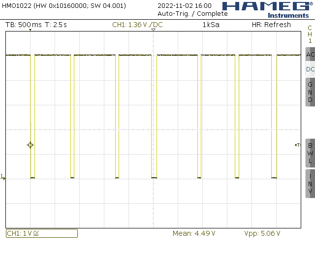

Wie sieht das Signal von einer Waage aus (Timing)?

Mein Gott, das hat er doch gesagt! Und mit ein WENIG googlen und
Vorstellungskraft kommt man darauf, daß das keine Nanosekundenpulse
sind, sondern eher im Millisekundenbereich und WEIT darüber!

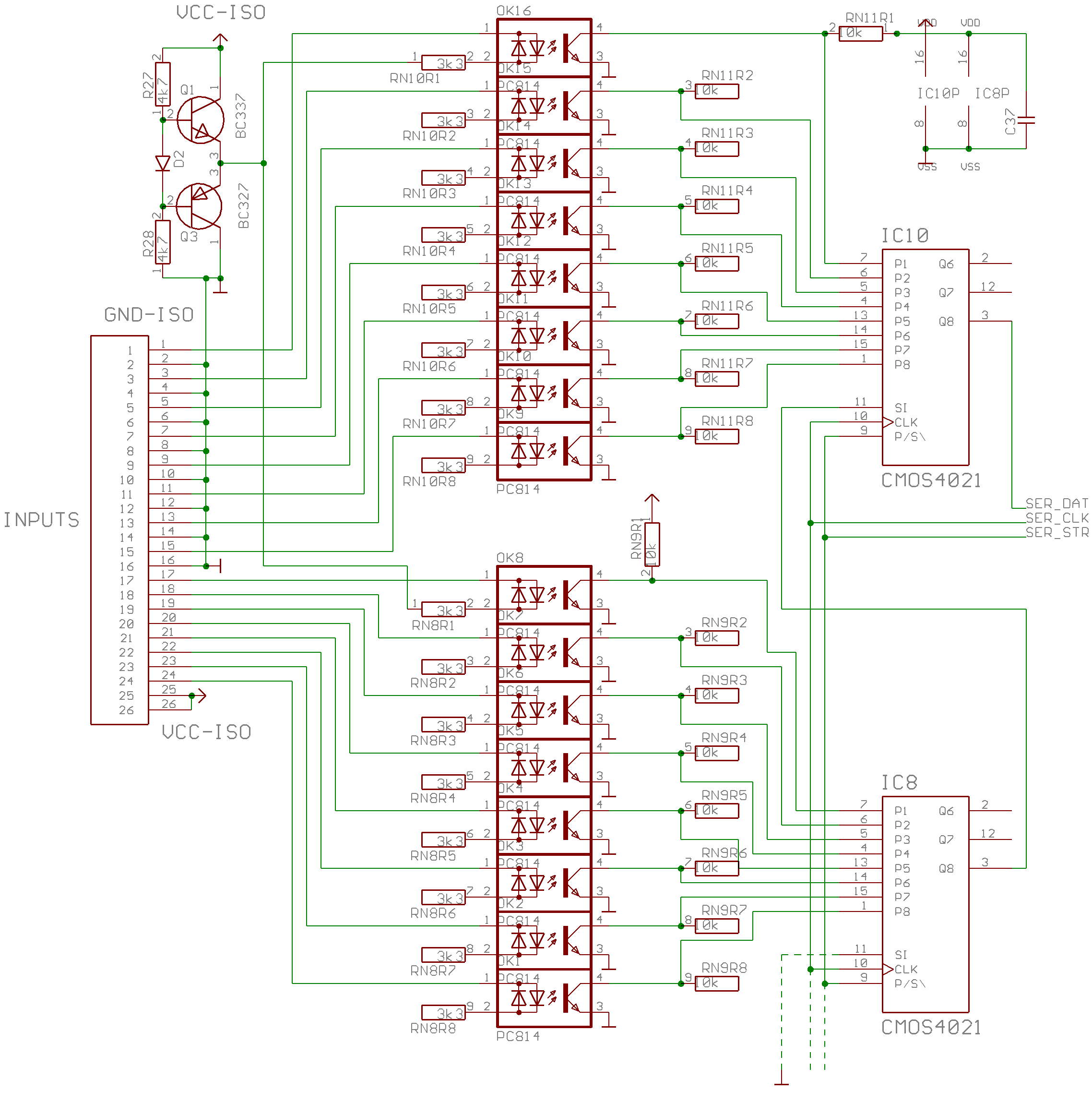

Die eigentliche Aufgabe ist ja nicht so kompliziert und kann mit 20-30
Zeilen Code gelöst werden:
1. alle Eingänge einlesen = 10 Byte je 8 Bit = 10 Schieberegister je 8
Bit
2. Pedas Entprellung drüber laufen lassen
3. Impuls zählen und in Array eintragen
Aber dann geht es los: Was soll dann mit den Zählerständen passieren?
Wie werden die weitergegeben? Wie zurückgesetzt? Was passiert bei einem
Stromausfall?

von m.n. (Gast)
Je komplizierter desto besser?
Um es einfach zu halten schlage ich vor, von jedem Reedkontakt eine
Strippe zur Auswerteelektronik zu ziehen. Dabei können
nebeneinanderliegende Messstellen in einem geschirmten, mehradrigem
Kabel zusammengefaßt werden.
Die Auswerteelektronik besteht aus einem Controller(-board).
Eingangsseitig werden die Signale über Optokoppler auf die Eingänge von
Schieberegistern (10 x 8-Bit z.B.) gelegt. Ein isolierter DC/DC-Wandler
versorgt die Stromkreise bestehend aus: Reedrelais -> Vorwiderstand ->
Optokoppler.
Sinnvoll ist es, noch eine LED in Reihe zuschalten, um die Leitungen
einfach prüfen zu können.
Mit einer Zykluszeit von 1 ms werden alle Schieberegister eingelesen,
deren Zustand ausgewertet und die zugehörigen Zähler inkrementiert.
Ein Arduino UNO schafft das, wenn man den ATmega328 ohne dieses
Arduino-Gegurke programmiert. Alternativ nimmt man einen schnelleren
Typen.

Bei all dem Quatsch: in einem Museum konnten die Besucher Zustimmung für
die gezeigten Objekte ausdrücken indem sie auf einen Taster drückten.
Gesammelt wurden die Tastendrücke in einem Kästchen mit jeweils acht
Eingängen. Intern werkelte jeweils ein CD4021, der per Übernahmeimpuls
den aktuellen Zustand speicherte und anschließend seriell ausgelesen
wurde.
Zunächst gab es acht dieser Kästchen, die kaskadiert wurden.
Als zentraler Rechner werkelte ein 6502 mit RAM, ROM, VIA, UART alles
brav in Assembler programmiert.
Da alles in Innenräumen stattfand, reichte 5-adriges Kabel mit Schirm.
Kein Multiplexing sondern parallele SR-Eingänge: voll statisch!
Du kennst doch sicherlich Schaltungen, bei denen viele LEDs mit
Schieberegistern (CD4094 oder 74xx595) parallel angesteuert werden?
(Beispiel: Beitrag "7-Segm.-LED-Anzeige, 6-stellig, statische Ansteuerung mit (74HC)4094")
Mit vielen Eingängen verhält es sich ähnlich, nur daß ein
Übernahmeimpuls (strobe) alle Eingänge der SRs (beispielsweise CMOS4021)
parallel in die Register einliest, die dann seriell vom µC ausgelesen
werden.
Nach dem Auslesen aller Taster sind in 10 Bytes im µC Bit für Bit
insgesamt die Zustände aller 80 Taster abgespeichert. Die kann man
bequem auswerten: Byte für Byte.
Das ist eigentlich zu banal, um es so explizit zu beschreiben.
Gut, das könnte man auch mit Buspuffern machen, gibt jedoch einen
Drahtverhau und ist äußerst ungeschickt, zumal hier keine µs
Reaktionszeiten gefordert sind.
Für jeden einzelnen Schaltkontakt eine separate, dezentrale Elektronik
vorzusehen, ist voll daneben: 80 x wasserdichte Kästchen bauen, 80 x die
Stromversorgung mitliefern, 80 x galvanische Trennung und das Ganze noch
als Bussystem zu programmieren.
Wozu?

Zeno schrieb:
> Das kommt halt darauf an wie die Eingänge des SR gemacht sind. Wenn
> jeder Eingang den Flankenwechsel speichert und dann per Strobe
> ausgelesen wird, würde es funktionieren. Wenn mit dem Strobe allerdings
> nur der Eingangszustand abgefragt wird funktioniert das definitiv nicht,
> weil dann das Kippen der Waage mit dem Strobe zusammenfallen müßte, was
> man nicht garantieren kann.
Bei soviel Unverständnis kann ich nur noch den Kopf schütteln.
Ja dann pass mal auf das Du vom vielen Schütteln keinen Muskelkater
bekommst.
Du hast halt immer noch nicht verstanden, wie so ne Kippwaage
funktioniert. Nochmal die erzeugt nur einen Impuls, während des Kippens
und das wars. Wie lang der ist hängt von der Konstruktion der Waage ab,
also wie schnell sie kippt.
Der von Dir in diesem Post
Beitrag "Re: Viele Kippwaagen, wie zählen?"
vorgeschlagene 4021 ist deshalb für diese Kippwaagengeschichte
ungeeignet, weil dieser IC mit dem Strobeimpuls die zum Zeitpunkt dieses
Impulses am Eingang liegenden Daten übernimmt. Kippt eine Waage vor
diesem Strobeimpuls geht dieser Kippvorgang verloren, kippt die Waage
nach dem Strobeimpuls ist der Wägeimpuls ebenfalls verloren. Z.B. mit
einem einfachen RS-FF vor den Eingängen ließen sich die Impules
speichern. Die FF werden dann von Reedkontakten gesetzt und von der
Rückflanke des Strobeimpulses zurück gesetzt.

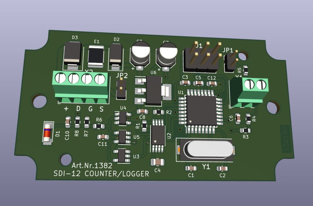

von Uwe B. (uwebre)
Lothar M. schrieb:
> Kippwaage schrieb:
>> Campbell CR350
> Der hat irgendwelche SDI-12 Schnittstellen, die hören sich recht
> neckisch an:
Wenn am Intitut mit SDI-12-Bus Geräten gearbeitet wird (z.b.
Meteorologische Meßeinrichtungen) bietet es sich an die Waagen mit einer
kleinen Platine ebenfalls mit dem SDI-12-Anschluß zu versehen. Das kann
tasächlich ein Arduinoboard mit einem zus. Tristate Buffer sein. Besser
ist bei der Stückzahl natürlich ein passend entwickeltes Board. Wenn man
denn die Atmegas mal wieder in nennenswerten Mengen kaufen kann :-(
Der Prozessot entprellt und zählt, per Interrupt, oder auch 4 oder 8
Eingänge per polling gefüttert.
Arduino auch deswegen weil es eine SDI-12 Library gibt, den Streß
braucht man sich also schonmal nicht anzutun. (Ist manchmal schon fast
ärgerlich was es da fertig hat...)
Nach wie vor bin ich Fan der differeziellen Übertragung, aber so ein
Standard ist auch wieder nicht zu verachten.
Uwe

Immerhin ein Bild einer Kippwaage:

schönes Bild.
Im Wikipedia-Artikel "Niederschlagsmesser" findet sich sogar eins, das
zu dem hier besprochenen Themengebiet passt.
https://de.wikipedia.org/wiki/Niederschlagsmesser#/media/Datei:Pluwiograf-2.jpg

Im Anhang eine Messung mit einer Kippwaage, bei der ein Regenfall von
rund 1000l/(m^2*h) simuliert wurde - also sehr viel mehr, als wir in
unseren Breiten üblicherweise haben. Jeder low-Puls entspricht einem
Kippvorgang. Die Pulsbreite liegt in der Gegend 100ms.
Wie schon von vielen vorgeschlagen: einfach in regelmäßigen Abständen
die Eingänge pollen (z.B. einmal pro 20ms), Flankenerkennung darauf
machen, und in der Software hochzählen. Für die 30m langen Leitungen
sollte man sich etwas Entstörungsaufwand gönnen. Aber bei 100ms Pulsen
geht das noch ganz gut mit einfachem RC-Filter.

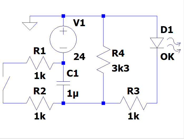

Wenn der TO zum Auslesen kräftige Impulse benötigt, dann macht das mit
Reedkontakten schon einen Sinn.
Dieter schrieb:
> Und hier noch mal die verschiedenen Varianten:
> https://www-user.tu-chemnitz.de/~heha/Mikrocontroller/Tastenmatrix.htm
Diese werden in störungsträchtigen Umgebungen mit 24V 10...20mA
Schleifenstrom betrieben.
Die Waage muss abdecken:
Sprühregen: leicht: Niederschlagshöhe < 0,1 mm in 60 Minuten
Regen: sehr stark: Niederschlagshöhe in 60 Minuten ≥ 50,0 mm, in 10
Minuten ≥ 8,3
Das wäre ein Verhältnis von 1:500. Wenn due Klappe bei leichtem
Sprühregen 1x pro 10min auslöst, muss diese bei Starkregen rund jede
Sekunde auslösen. D.h. entprellen mit einem Monoflop 50ms reicht
vollkommen aus.

So gut wie nicht. Entprellen steht hier als Oberbegriff für das
Ausfiltern von Störungen. Zu kurze Impulse werden ignoriert und längere
Impulse werden als einmaliger Zählimpuls bewertet.
Wenn zum Beispiel ein Weidezaun in der Nähe mit Hochspannungsimpulsen
belegt wird, soll das ja keine Zählimpulse auslösen. Im Idealfall wird
es derartige Störungen kaum geben, aber der minimale Aufwand der
galvanischen Trennung mit Optokopplern gibt Sicherheit, daß auch
einfache Isolationsfehler nicht zu einer Blockade führen.
> Die Pulse an sich scheinen ja ziemlich lang zu sein. Ich denke doch,
> dass ein nicht allzu antiker uC, innerhalb von 250ms so einen Puls
> zweifelsfrei erkennen kann.
Nichts Genaues weiß man nicht. Wenn ich weiter oben ein Abfrageintervall
von 1 ms genannt hatte, dann mit dem Hinweis, daß selbst diese schnelle
Abfrage noch von einem ATmega328 (Arduino xyz) geschafft werden kann.
Langsamer zu takten, geht ja immer.
Um die parallel anliegenden Signale mit wenigen Leitungen möglichst
schnell in den µC einzulesen, sehe ich Schieberegister als die
einfachste, kostengünstige Möglichkeit an. Selbst ein AVR schafft mit
es, per SPI Byte für Byte im Hintergrund in ca. 1 - 2 µs einzulesen. Für
10 Byte braucht man dann <= 20 µs.
IIC Teile mögen flexibler sein und auch auf Ausgang konfiguriert werden

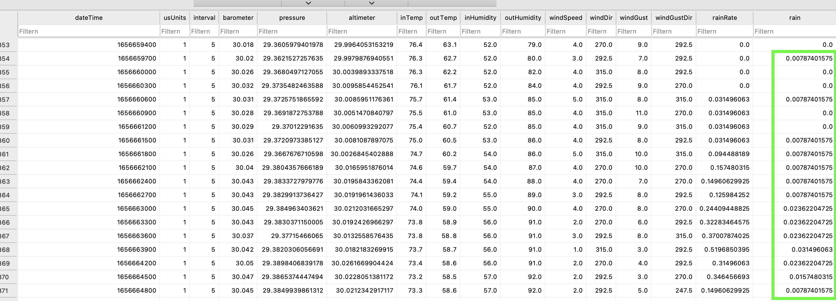

von Zeno (Gast)
Lothar M. schrieb:
>> hält sich auch nicht an irgendwelche Taktraster.
> Doch, das tut sie: es kommt immer ein Takt nach dem anderen und
> dazwischen kommt eine Pause von sicher mehr als 1 ms.
Nein sie hält sich an kein (konstantes) Taktraster. Der Takt der
Kippwaage wird von der Niederschlagsmenge bestimmt. Das können tagelang
0 Takte sein, wenn es nicht regnet aber es können auch 20 Impulse in
5min sein.
Ich habe mal einen Auszug aus der Datenbank von meiner Wetterstation
angehängt - Zeitraum 01.07.2022 von 19:15 bis 10:40. Das Zeitraster
(Spalte 1) ist alle 5 Minuten. Grün gerahmt sind die im oben genannten
Zeitraum gemessenen Regenmengen. Das geht von 0,2mm
(0.00787401575inch)=1Impuls bis 0,8mm (0.031496063inch, Zeitstempel:
1656663900)=4Impulse. Immer im Zeitraum von 5 Minuten. Es gibt auch
Werte mit über 3mm (15 Impulse) und mehr innerhalb von 5 Minuten. Die
Impulse sind natürlich auch nicht gleichmäßig in dem Zeitintervall
verteilt, die können zu einem beliebigen Zeitpunkt auftauchen.
Aber beweist einfach mal, das da eine Abtastung mit konstanter
Abtastfrequenz zuverlässig funktioniert.
von Zeno (Gast)

von m.n. (Gast)
Don ki Schote schrieb:
> Aber ich vermisse hier einen Schaltplan, echt. Hat hier keiner einen?
Das ist doch nicht so schwer.
Anbei eine "spezielle" Schaltung, die 2 x Schieberegister mit
Optokopplern an den 16 x Eingängen zeigt.
Für den TO reicht es, die gemeinsamen Anschlüsse der Widerstandnetzwerke
RN8 und RN10 auf VCC-ISO zu legen (Q1+Q3 entfallen) und die
Relaiseingänge gegen GND-ISO zu schalten. VCC-ISO bzw. GND-ISO ist eine
vom Rest der Schaltung isolierte Spannung zur galv. Trennung.
Die gezeigten 16 Kanäle können erweitert werden, indem die Signale
SER_DAT, SER_CLK und SER_STR kaskadiert werden: gestrichelte Leitungen
unten rechts.
Unter Beachtung der richtigen Polung können auch unipolare Optokoppler
(PC817 o.ä.) oder auch 2-fach / 4-fach Koppler verwendet werden.
von m.n. (Gast)
Die Spannung steigt ....
und hier ist sie!
m.n. schrieb:
> galv. Trennung.
Ja, klar: mit der selben Masse links und rechts...
von Uwe B. (uwebre)
Lothar M. schrieb:
> m.n. schrieb:
>> galv. Trennung.
China Norm eben, Makerstandard.
Wozu braucht man gelvanische Trennung? Werden verschiedene Potentiale
bei den Reed-Kontakten erwartet?
Uwe
von Wolfgang (Gast)
> und hier ist sie!
Einbeinige Widerstände sind fasst so nobelpreisverdächtig wie
magnetische Monopole ;-)
Wenn man keine galvanische Trennung braucht: wofür dann die
Optokoppler?
von Uwe B. (uwebre)
Lothar M. schrieb:
> Optokoppler?
Das ist eben die große Frage an den Entwickler dieser Schaltung.
Uwe
von Antennen Ratgeber (Gast)
Und alle Kippwagen miteinander Verbunden?
Na wenn das nicht mal eine schöne Antenne ist?
Seis drum, ich denke nicht das die Optokopler die Störungen übertragen
würden, dafür braucht die LED zu fiel saft
von Wolfgang (Gast)
Dafür brächte man keine Optokoppler. Widerstände brauchen genauso Saft,
wenn man geeignete Werte wählt, und kosten weniger.
von Helge (Gast)
Ich denke, OK sind da sinnvoll. Prinzipiell ist draußen immer böse. Tier
nagt Isolation an, Undichtigkeiten, athmosphärische Störungen,
Feuchtigkeit. Ich würde den Eingangsbereich vielleicht so ähnlich
gestalten.

von Dieter (Gast)
> Optokoppler?
Wenn die nicht gebraucht wird, wird einfach die Verbindungsleitung der
zwei Massensysteme weggekratzt und anstelle der Optokoppler kommt eine
Brücke hinein. Platine ist trotzdem die gleiche.
von Uwe B. (uwebre)
Nein.
Es braucht noch einen Widerstand als Last damit über den Reedkontakt ein
nennenswerter Strom fließt. Wegen Störeinstahlung und weil mechanische
Kontakte das gerne haben wollen. Dann brauchst du noch einen Widerstand
in Reihe zum Eingang des Schieberegisters damit das nächstliegenden
Gewitter die Schutzdioden vom CMOS-Eingang nicht abschießen kann.
Wünschenswerterweise käme noch ein Kondensator dazu der zusammen mit dem
Reihenwiderstand einen Tiefpass bilden könnte.
Uwe
von Dieter (Gast)
Uwe B. schrieb:
> Nein.
Einer der Widerstände ist als blind eingezeichnet. Wird nur nach Bedarf
bestückt. Also immer noch die gleiche Platine.
von Uwe B. (uwebre)
Welche Platine eigentlich?
von Dieter (Gast)
Die zu m.n. seinem Schaltbild gehört. Ist schon etwas älter die
universelle Input-Platine als Vorlage, aber anhand der komischen
Widerstände im Schaltplan wieder daran erinnert.
von blubblub (Gast)
Uwe B. schrieb:
> Lothar M. schrieb:
>> m.n. schrieb:
>>> galv. Trennung.
Muß denn das hier wirklich immer sein?
Natürlich kann man auch die Masse auftrennen, was der Schöpfer des
Konstrukts durch teilweise unterschiedliche Bezeichnung angedeutet hat.
Aber ja, es ist nicht zu 100% eindeutig, wenn man sich richtig Blöd
anstellt, kann man eine durchgehende Masseverbindung herauslesen...
Genau das gleiche sinnfreie genörgel!
Immerhin hat sich hier jemand die Mühe gemacht überhaupt einen Vorschlag
auszuarbeiten, statt nur hohle Durchsagen(c) zu machen.
Wer nicht weiß wo die Widerstände angeschlossen werden, der sollte
ohnehin  besser die Finger vom Nachbau lassen.
von m.n. (Gast)
Heute ist wohl wieder Ignoranztag.
Hatte ich nicht von Widerstandsnetzwerken geschrieben und isolierter
Versorgungspannung? Und davon, daß es sich um ein "spezielles" Beispiel
handelt?
Und der Ober-Zero möchte das ganze noch in Geschenkpapier?
100 Pluspunkte ;-)
ebenso!
von Uwe B. (uwebre)
blubblub schrieb:
> Uwe B. schrieb:
>> Lothar M. schrieb:
>>> m.n. schrieb:
>>>> galv. Trennung.
Ja, das muß sein. Hier lesen auch Teilnehmer mit welche das (noch) nicht
unbedingt durchschauen und so auf den Holzweg geleitet werden.
Such mal mit der Bildersuche der bevorzugten Suchmaschine nach "Arduino
Optokoppler"
Fast die Hälfte der "Pläne" die du findest verbinden die Masse auf
beiden Seiten des Optokopplers.
Die Schrittmotorsteuerplatinen aus dem Land der aufgehenden Sonne sind
durchweg auch so beschaltet. Witzig auch die Platinen auf denen Relais
über Optokoppler geschaltet werden.
Man MUSS die Masse auftrennen, sonst macht der Optokoppler keinen Sinn.
Nahezu die ganze Schaltung nicht. Also ist die Schaltung nicht korrekt.
Mach mal langsam. Wolfgang hat nicht erkannt daß das Widerstandsarrays
sein sollen. Die Darstellungsweise ist auch etwas ungewöhnlich, imho.
> auszuarbeiten
Hier wurden bereits viele Vorschläge gemacht. Sinnvolle und weniger
sinnvolle Vorschläge.
Uwe
von Wolfgang (Gast)
blubblub schrieb:
Natürlich darf jeder seine eigenen Schaltzeichenkreationen verwenden.
Ich habe nichts dagegen - jedenfalls nichts richtig Wirksames.

Es gibt viele Argumente die Zählelektronik (z.B. mit RS485 oder SDI-12
-Bus) direkt an die Waage zu bauen wie bereits lang diskutiert.
Da der TO die Kippwaagen selber herstellt wäre ein Hallsensor vermutlich
die bessere Wahl.
Uwe

von Patrick L. (Firma: S-C-I DATA GbR) (pali64)
> die bessere Wahl.
Ja wurde schon mehrfach geraten.
Auch eine Direkte Zählelektronik in jeder Kippwaage, wäre meiner Meinung
nach von Vorteil.
Selbst bei Worst Case Stromunterbruch des Zählkomputers, kann der
Zählerstand in der Kippwage, einfach neu abgeholt werden.
Auch ist dann durch Bussystem eine Fehlinformation dank CRC gerade zu
ausgeschlossen.
Dazu wurde auf den Link hier im Forum auf [Michael L.] sein Projekt, mit
der FRAM µC Version verwiesen.
Macht man nämlich den Zähler im FRAM, kann die Speisung ruhig mal
schnell weg sein, im schlimmsten Fall zählt er halt so lange nicht, wie
keine Speisung da ist, aber es geht nicht alles verloren.
Und mit einem Elko oder Suppercap, der groß genug ist, kann man sogar
da noch lange weiterzählen.
Weiter ist eine Lokalzuordnung sehr einfach möglich, in dem man jeder
Kippwaage, ein LCD für paar Cent spendiert, dann kann man den Stand und
bei Bedarf auch die Kippwaage-Nr. auch Vorort grad ablesen.

von m.n. (Gast)
> Optokoppler"
Das ist aber eine sehr selektive Wahrnehmung. Siehst Du die anderen
Holzwege überhaupt nicht? Die explodierenden Reedrelais' bei kapazitiver
Last, die Zähler, die bei Spannungsabfall nicht funktionieren, mit
LC-Anzeige aber nachträglich per Papier und Bleistift ausgewertet
werden? Die hippen Lösungen von technikverspielten Jungspunten?
Aber klar, wer sich nur mit Fliegen beschäftigt, sucht überall den
Fliegenschiss.
Ich hätte ja Rückfragen verstanden nach Q1 und Q3, warum PC814 verbaut
sind und wofür die ursprüngliche Schaltung vergesehen war. Aber nein,
hier wird nicht gefragt sondern gemeckert. Die Fliegen sind schließlich
wichtiger.
"Arduino Jünger" will ich garnicht bedienen. Die brauchen immer ein
"shield", eine "LIB" und nach Möglichkeit ein stundenlanges YT-Video, um
das alles zusammenzuklicken.
Für den TO hoffe ich nur, daß er nicht auf alle Holzwege hereinfällt.

von Falk B. (falk)
> Optokoppler?
als Angstschutz der Eingänge.
von Falk B. (falk)
> Nein.
Nö. Vor allem Reedkontakte haben SEHR kleine Mindestströme, oft im
Mikroamperebereich. Das sind keine 20A Leistungskontakte!
Das Schicksal will es daß meine "Erfindungen" (fast) immer schonmal
irgendwo erfunden wurden. Ging Alexander Graham Bell ja auch nicht viel
anders. ;-)
The TBSRGM1 is a retrofit module to equip tipping bucket rain gauges
with data logging capability and SDI-12 interface.
https://www.tekbox.com/product/tbsrgm1-sdi-12-rain-gauge-module/
Bisschen teuer, gibt aber bestimmt Institutsrabatt.
Uwe

LoRaWAN drin vor. Viel. Vermutlich weil die keinen Bock auf
Telefonzentralenverstrapselung wie in dern 70ern haben.
Die verticken dir auch z.B. das TBSRGM1 SDI-12 Rain Gauge Module, macht
Reedkontakt fertig gezählt auf SDI-12 Bus.  Oder gar der TBS12PC

Wie ich es angehen würde hatte ich ja schon angedeutet. Um etwas
konkreter zu werden, ohne die weiteren Bedingungen vor Ort zu kennen:
1  x Einschubgehäuse 3HE mit
     Controllerplatine mit RP2040
     5 x Eingangsmodule mit je 2 x 8 Kanälen mit 9-pol. SUB-D Eingang
     1 x Netzteil ggf. mit Akkupufferung
10 x Verteilerdosen für je 8 Kanäle
     mit 30 - 50 m 10 pol. Anschlußkabel geschirmt
80 x Helge schrieb:
> Lieber fertig konfektionierte Reedschalter mit
> M8-stecker, das ist IP66-67.
Von der Wirtschaftlichkeit denke ich, die Kosten würden bei 10 - 20 %
einer Kauflösung liegen und den vorgesehenen Zweck voll erfüllen.
Falls die Fliegen wieder auf die Optokoppler entdauen möchten, bitte
schön. Die isolieren auch dann noch gut.

von Kippwaage (Gast)
lieben Dank für die vielen Antworten. Auch wenn so manches von dem was
hier diskutiert wurde nicht mehr viel mit meiner Eingangsfrage zu tun
hat, so sind doch hier und da interessante Beiträge dabei. Vielen Dank
dafür.
Ich komme zur Zeit leider nicht dazu die ganzen hier aufgeführten
verschiedenen Möglichkeiten für mich auf zu listen, und zu evaluieren,
welche Lösung die beste wäre... Dafür ist hier gerade zu viel anderes
los.
Aber ich werde zu gegebenem Zeitpunkt wieder darauf zurück kommen!
Ein SDI-12 Bus-System erscheint mir so auf den ersten Blick sympathisch.
Damit arbeiten wir hier auch bei anderen Sensoren... Aber das Tekbox
teil mit 150 Dollar ist leider zu teuer. 15 Dollar wären vielleicht noch
drin...
Anbei mal ein Foto von den gedruckten Kippwaagen. Die hier gerade in
einem ähnlichen Forschungsprojekt im Versuchsaufbau laufen.
Viele Grüße!

von Uwe B. (uwebre)
> teil
Ich habe da noch eine Alternative ausfindig gemacht:
- Zähler / Logger, 64bit, per Kommando rücksetzbar
- Für Datenerfassung im Bereich der Meteorologie
- SDI-12 V1.3 und V1.4 Kommandos + spez. Erweiterung
- Schnittstelle gem. SDI-12 Serial-Digital Interface Standard
- Kalibrierung (z.B. Volumen einer Kippwaage) möglich
- Eingang entprellt für Reed oder mech. Kontakt
- Spannungsausfallsichere Speicherung des Zählerstandes
- Keine Batterie
- Passt in BoLink Gehäuse, IP65 möglich
- Anpassungen möglich
> drin...
15 Dollar sicherlich nicht aber deutlich günstiger als 150 Dollar.
Bei Interesse vermittele ich weitere Infos über Preise und Lieferzeit
per PM
Uwe
von m.n. (Gast)
Wenn ich nicht irre, ist das ja nur für einen Kanal?
Dazu noch ein Gehäuse und das Ganze dann mit 80 multipliziert und dann
noch die Verkabelung und die Logger?
Aber immerhin eine schöne virtuelle Ansicht von Artikel-Nr. 1382!
Die 64 Bit beziehen sich wohl auf den Ereigniszähler. Da denkt wohl
jemand weit in die Zukunft ;-)
